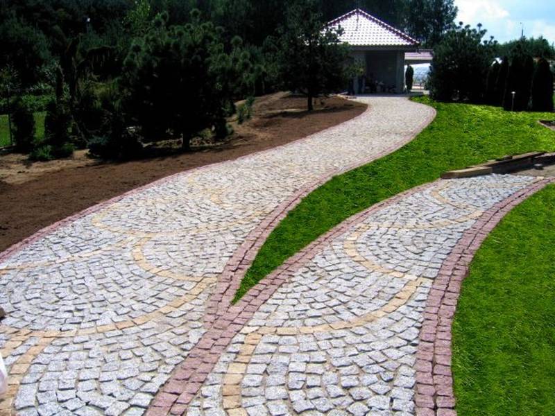

Zen,как-то не так смотрится брусчатка. У вас из природного камня.
http://images.yandex.kz/yandsearch?text ... -sh-549-fw
У меня есть такой набор.Ограда из металла достаточно мощная,что бы так сломаться(вырвало бы полностью).
Если это чугун,то он не гнётся.Смотрится как отпиленная.
