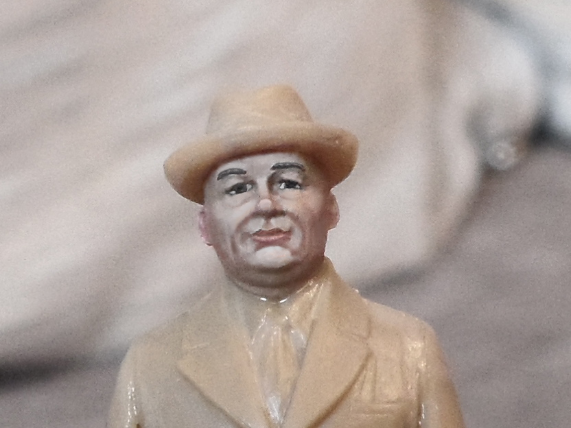

Заглядевшись на чужие блоги и работы, решил и я свой создать. Может опыта поднаберусь. И сразу к Вам вопрос: встречался ли кто-нибудь с неправильной цветопередачей у фотоаппарата? Если да, решаемо ли это?
Фигурка от ICM, крашу акрилом от Model Color(Валеджио).
Фигурный блог.

Донецкий_Моделист, дык сфотографируйте в приемлемом качестве, тогда и можно будет говорить, что и как
11.04.13 [16:24]
#7

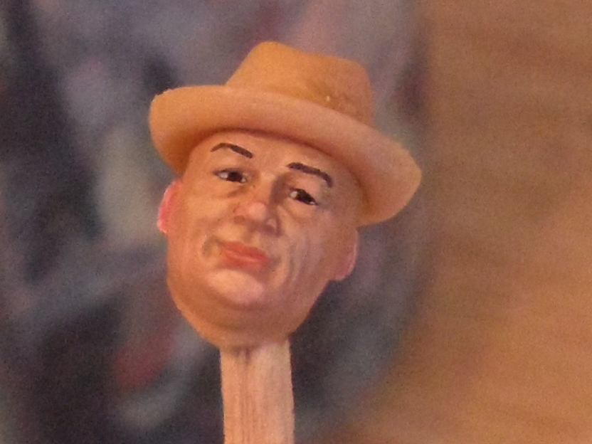

Бледноват. Может, такому полнокровному личику румянец добавить?

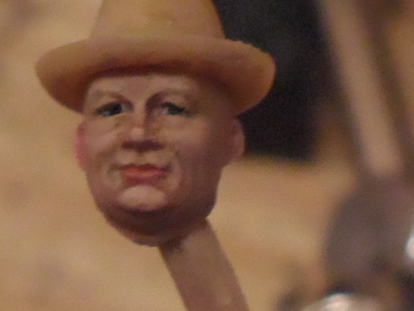

#9
Работы над лицом официально объявляю законченными! Люблинский Мечтатель, румянец скорее всего добавлять не буду, так как я ещё не совсем освоил растушевку теней в работе с акрилом и румянец добавлю уже на следующей работе. На ней же скорее всего опробую "блендинг", спасибо Игорю из соседнего блога за полезную ссылку.

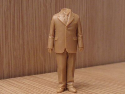

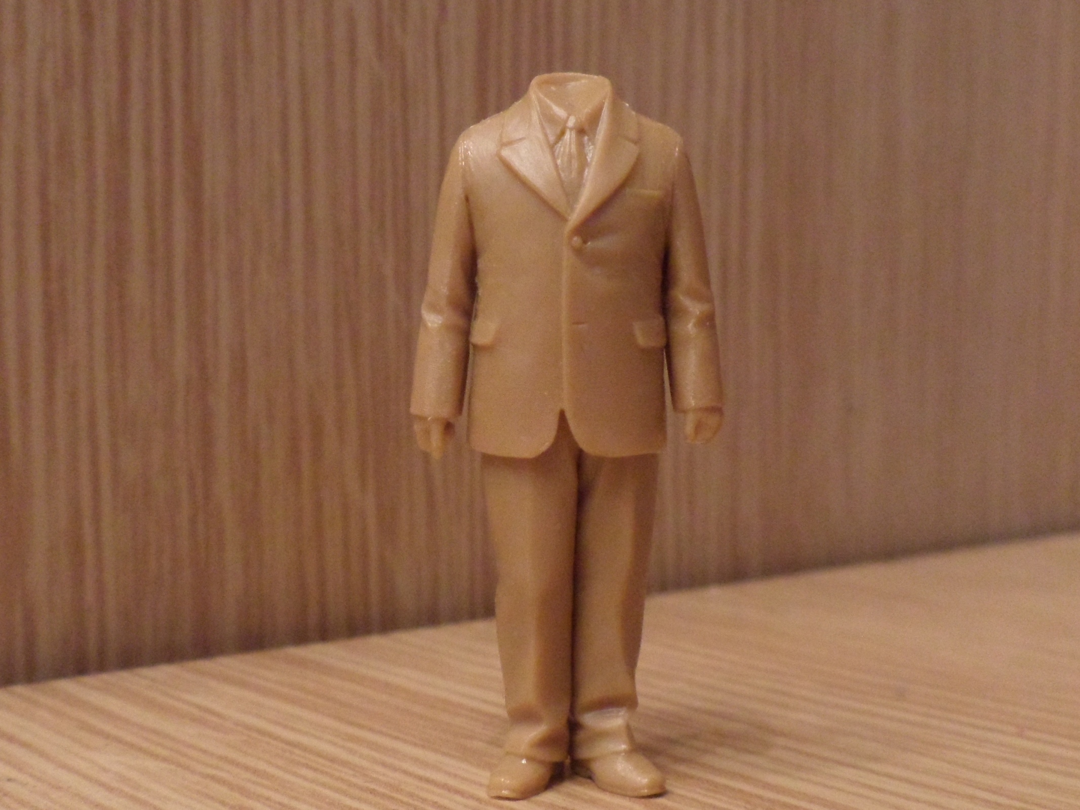

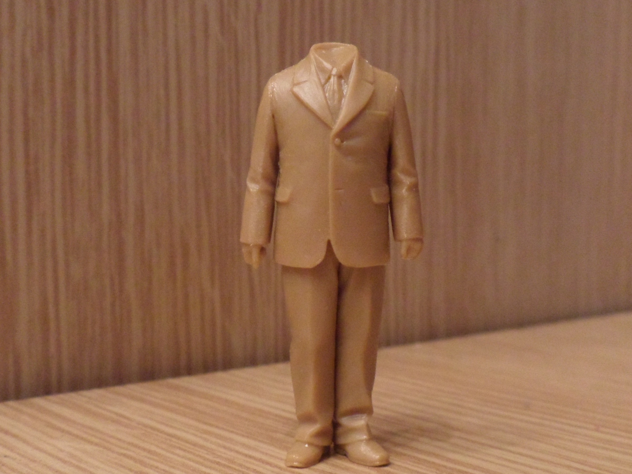

Следующим этапом будут волосы, затем прикреплю голову к туловищу, вот кстати оно:

#12
А с лицом зря работы закончили. Я бы сказал, что пока они только начаты. Высветления все однотонные, вытемнений нет совсем- словом, контраст отсутствует. Брови рисовать чистым черным не катит. Почитайте внимательнее блог Игоря: практически любой нововводимый в лицо цвет смешивается с базовым.
Проще говоря, работы с лицом еще предостаточно.

#13
Sin92, спасибо за совет. Про брови не совсем понял, Вы имеете ввиду и им тоже добавит высветлений и затемнений и предать фактура волосяного покрова? Про затемнения, не уверен что контраст всегда уместен. Возможно он был бы уместнее если бы база лица была темнее. Вот к примеру работы Александра Зеленкова, мало контраста, зато работы выполнены на высоком уровне. И лица выглядят живо. Хотя это личное дело каждого, возможно по особо тёмным углублениям я проведу затемнения.

#14

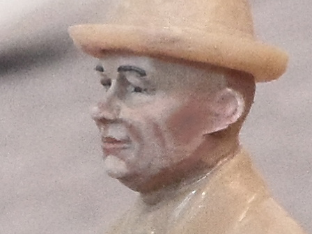

Донецкий_Моделист, Ещё раз, не стоит работать чистым цветом, особенно белым и чёрным. В данном случае у вас с бровями такая ситуация: они выглядят нитками на лице. Всё-таки нужна какая-то плавность, особенно по верхней границы. фактуру волос, если сможете, лучше передать, тени и высветления тоже. А по поводу лица, какое оно сейчас - больше похоже на улыбающийся трупак. Ведь тени и покраснения придают живости, а контрастность - что ж, каждый сам делает её настолько, насколько считает нужной. Но в данном случае ссылка на Александра Зеленкова неуместна: его фигуры да, смотрятся с менее контрастной росписью, а вот лицо в вашем исполнении - увы...

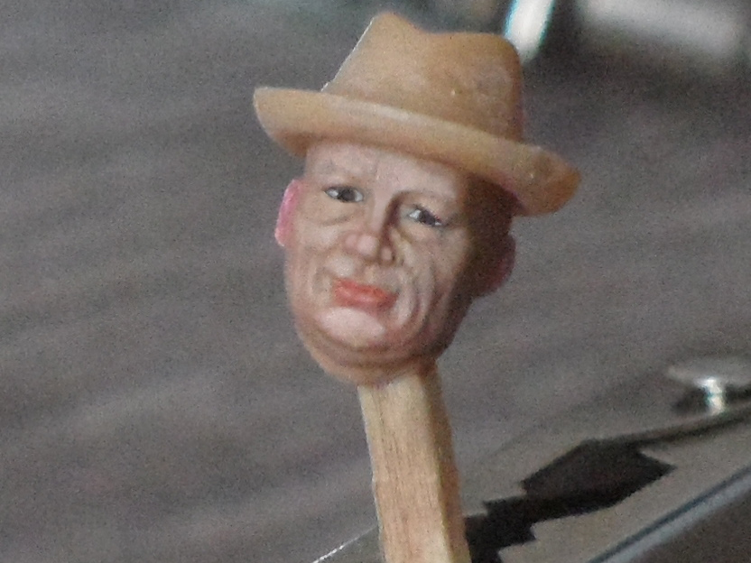

#15

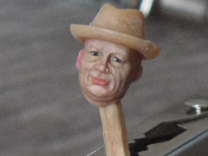

Sin92, Omskiy Tankist, в общем спасибо, что поставили на путь истинный. Добавил затемнений с розоватым оттенком. Подправил брови, попытался передать фактуру, и добавил им высветлений в верхней части. Как получилось, судить Вам.

#16
Донецкий_Моделист, не хватает теней в верхней части лица, веки, переносица, виски - они сейчас как одно целое. Ну и слишком светлый тон лица в общем остался. Да, и надо бы над ушами поработать - в частности удалить облой с мочки уха

#17
Лицо вы пересветлили, в т.ч. высветлены те участки лица, часть которых не только не требует высветлений, а напротив требует вытемнений. И брови пока грубо смотрятся. Используйте лучше коричневый цвет в качестве базы для бровей, если не можете пока черный осилить.

#18
Sin92, А про места не требующее высветлений можно по подробнее?

#19

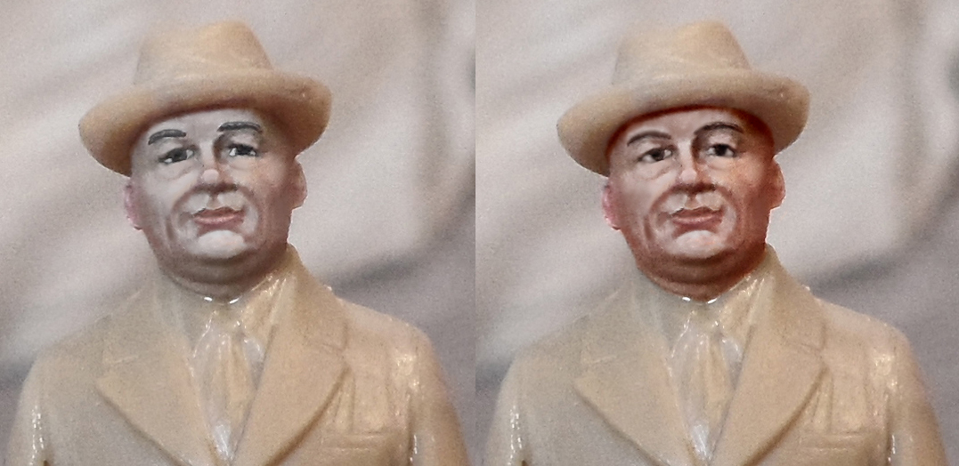

Донецкий_Моделист, посмотрите, может такой вариант больше понравится
А то сейчас этот синюшный цвет лица никаких хороших мыслей не вызывает.

#20
SKL, не слишком оранжевый? А цветовая гамма меня пока устраивает. Не всем же быть загорелыми красавчиками?
