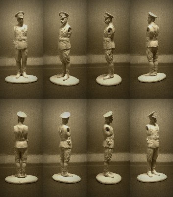

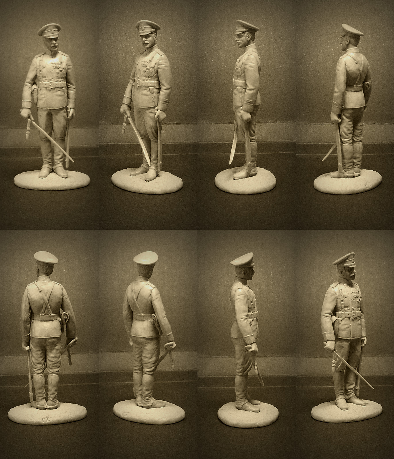

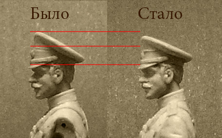

Русская пехота. 1916-17 гг. Работа над ошибками 1.
#342
Продолжаю. Итак, полевая сумка и футляр бинокля - опционно: по желанию (указанию старшего начальника) и на тех местах, где будет определено им-же. Замки для их крепления удалены.
Укоротил носки сапог (ступни).
Поясной ремень снаряжения и его пряжку привёл к нормальному виду.

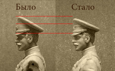

Сточил тулью и подрезал околыш фуражки (подбородный ремешок, гад, упал на козырёк).
Поправил китель, пуговицы, карманы. Попытался переразмерность Георгия и Владимира (с мечами и бантом) 4-й степени.
Штабс-капитанские погоны срезал. "Внеочередное звание подполковник" г-н Овечкин получит в скорости, как только дело дойдёт до рукавов кителя, кистей рук в перчатках и темляка.

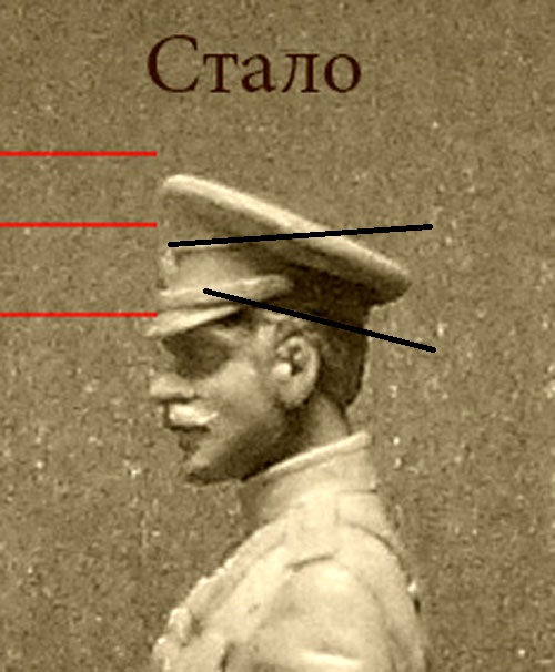

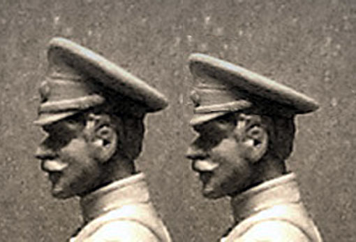

Если говорить о фуражке, то её, к сожалению, нужно переделывать полностью. Сейчас у Вас диаметр тульи больше диаметра головы.
Как мне кажется, фуражка на голове должна выглядеть как-то так
Кстати, уши, наверное, тоже можно попробовать переделать.
Всё же деталь эта очень заметная, и должна выглядеть очень аккуратно. А сейчас, к сожалению, там что-то совсем уж

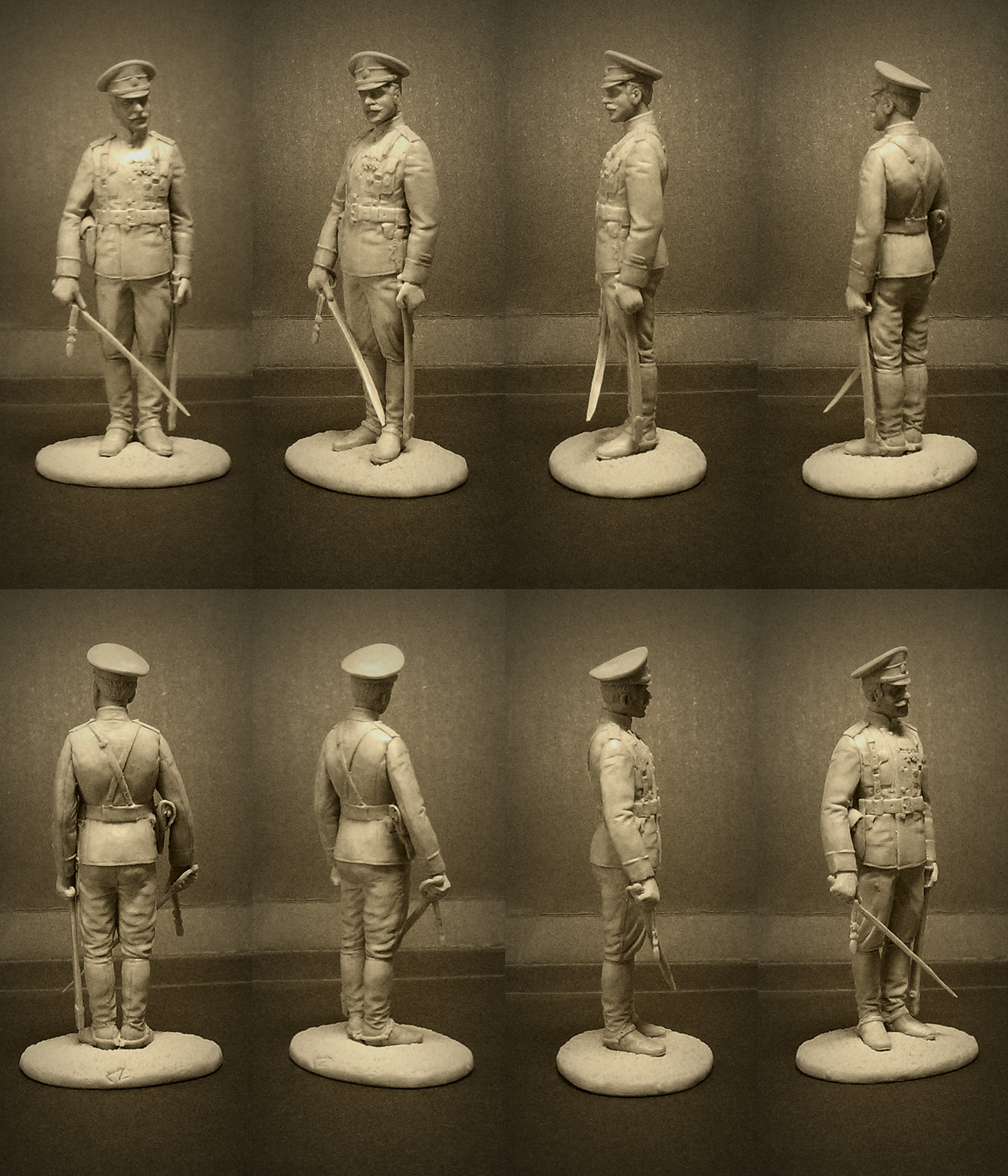

soldger Wrote:по моему ошибок столько, что проще нового слепить
"Огласите весь список пожалуйста."
01.11.16 [21:32]
#346

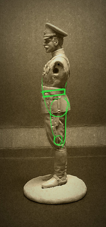

да на простом примере фуражку исправляли, а она все такая же , ремень тоже не той формы, Блескин на сколько я знаю просто выбрасывает косячную фигуру и лепит новую

Не буду повторяться - о многом уже написали коллеги.
Обращу внимание на то, на что никто пока не обратил - положение ремня не естественно в плане анатомии.
Вроде как "пивной живот" у персонажа не просматривается, чтобы ремень так задирать.

#348
Ополченец с саблей слишком сильно корпусом заваливается назад. На грани гротеска.

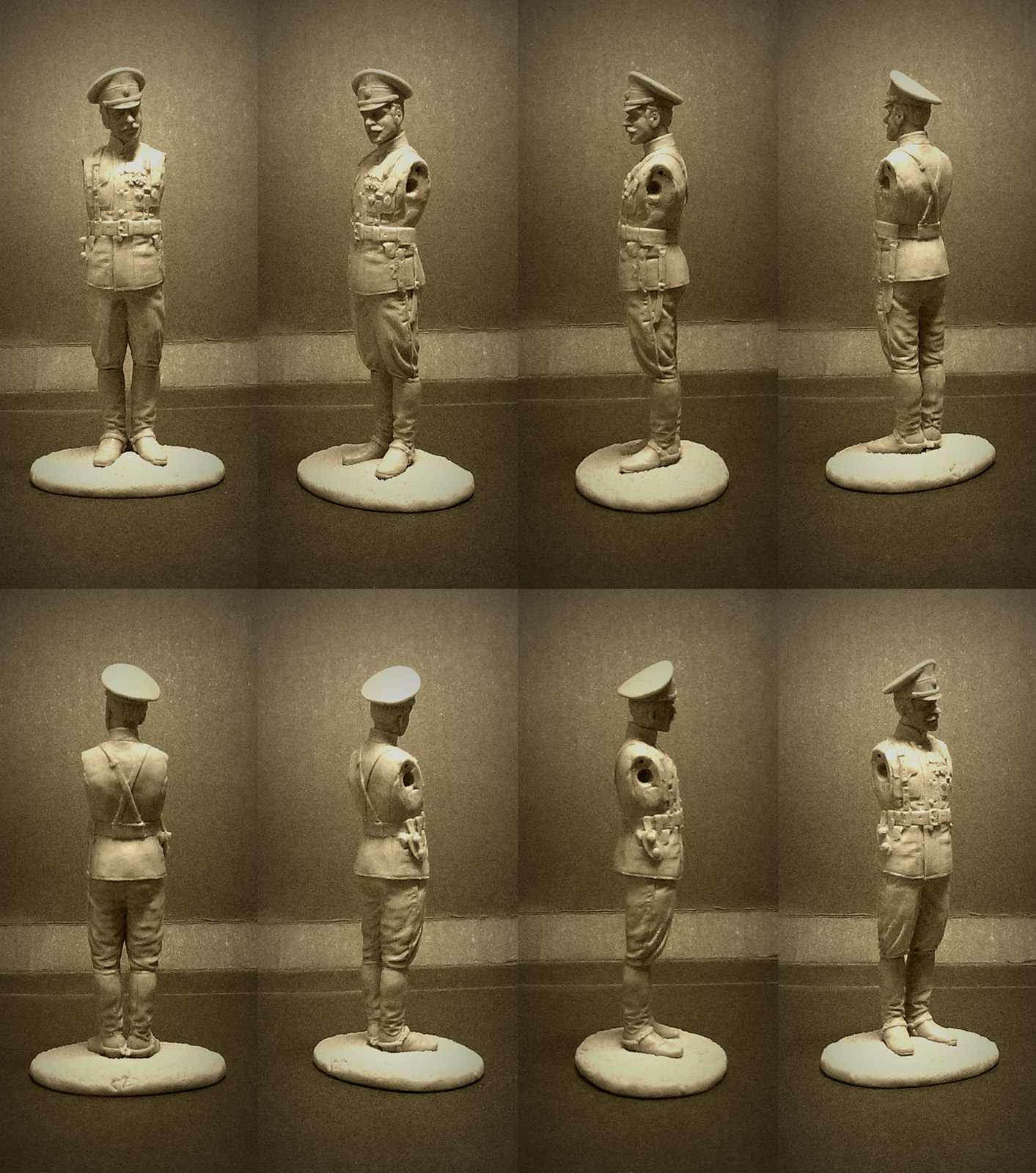

Русская пехота. 1916-17 гг. Работа над ошибками 2.
#356
Коллеги, друзья!
Работа над ошибками завершена…
Огромнейшее спасибо всем, участвовавшим в обсуждении этой моей работы. Особенно начавшему этот процесс И.Немилову и осуществившему детальный, обстоятельный и обоснованный разбор фигурки С.Коровяковскому.
Косяков - валом (чтобы не сказать грубее).
Прав soldger (спасибо, Андрей): проще слепить нового.
Но эту фигурку я правил, прежде всего, для того, чтобы уяснить для себя следующее: ПОЧЕМУ я допустил ошибки и ЧТО и КАК необходимо делать, чтобы избежать их в дальнейшем. Или попытаться снизить их число. Учусь ведь.
Теперь считаю необходимым посмотреть на то, что имею на текущий момент со стороны и попытаться осуществить «разбор пролётов».
Убедительная просьба: поправьте или дополните то, что прочтёте ниже. Для меня это действительно очень важно.
Итак, офицер пехоты РИА, 1916-17 гг.
Общее: молодцеватость и подтянутость ушла. Ну вы помните «корпус тела слегка подать вперёд, плечи развернуть…» Голова сильно наклонена вперёд, фигурка завалилась на каблуки, плечи уехали вниз (именно из-за этого руки кажутся непомерно длинными). Руки в запястьях сломаны. Правое предплечье дугообразное. Прав Немилов - нескладный офицер… Снаряжение и перед кителя перекошены вправо. Хоть и поправил пройму кителя по совету svt (спасибо, Сергей), ширины плеч и груди в целом это не прибавило. Передней части наплечных ремней и кожаным застёжкам не хватает объёма. Поясной ремень снаряжения (прав А.Толкалин) поднят на животе. Произошло это из-за того, что снят обвес, тянувший его вниз по пояснице своим весом. Обвес ушёл, его вес - остался. Но ремни плохо читаются, их грани "зализались" практически на всём их протяжении. Ножны слишком опущены вниз. Длина пасовых ремней чрезмерна. Клинок кривой. Темляк переразмерен.
Да, вчера фуражка не удалась. Сегодня поправил.
Если короче: фигурка получилась «по мотивам». По крайней мере – на текущий момент и эта фигурка.
А г-на подполковника Овечкина в шкафик, на полочку. Как память.
Ещё раз спасибо всем принявшим участи в этой совместной работе. Надеюсь, что это не в последний раз.
Теперь - готовить масштабные шаблоны (где необходимо - выкройки) униформы, снаряжения (а не только оружия), сверить шаблоны скелетика и РАБОТАТЬ!
Честь имею.
Честь имею.

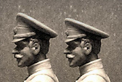

Владимир, на самом деле косяков гораздо больше, чем Вы перечислили. Но, это уже не важно. Главное, Ваш критический подход к своей работе. И это очень хорошо!
Что же касается именно фуражки (раз уж Вы её сами выделили), то после доработки она стала лучше. Но, всё равно никуда не годится. И в первую очередь это видно по околышу. Который не только слишком широкий, но ещё и кривой. Его верхний и нижний край должны быть параллельны. А теперь посмотрите, что у Вас
