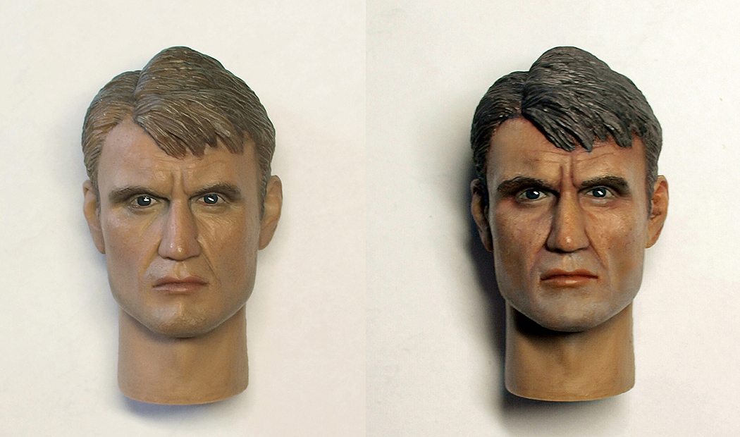

Чтобы не повторяться, на первые свои опыты по перекраске голов дам просто ссылку
viewtopic.php?f=4&t=24576
В продолжение к этому нарисовалась ещё одна голова.
Здесь пришлось кроме работы с краской, ещё и косоглазие исходника исправлять.

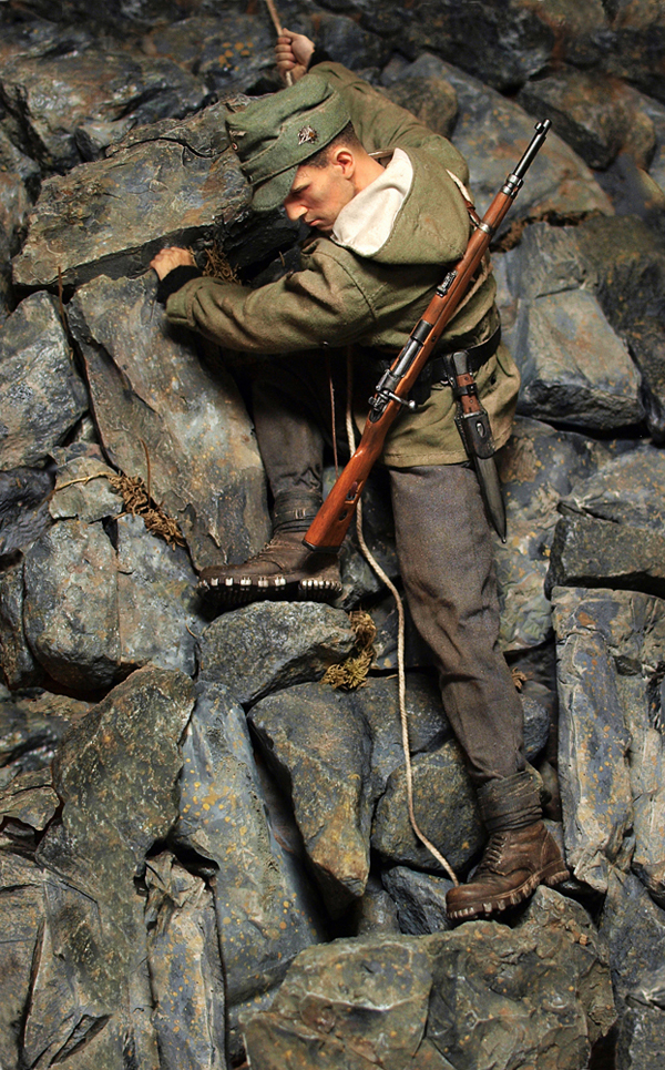

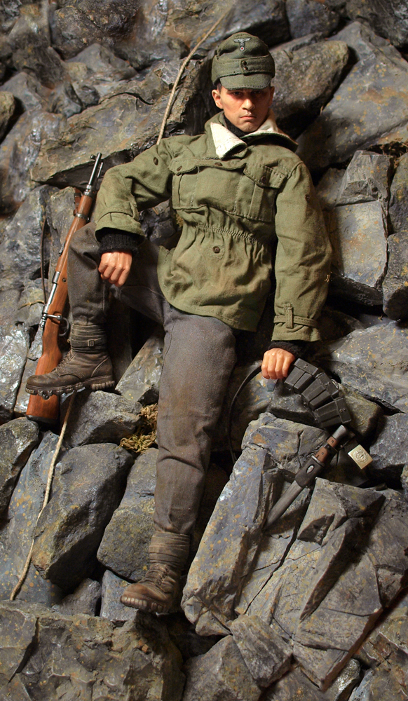

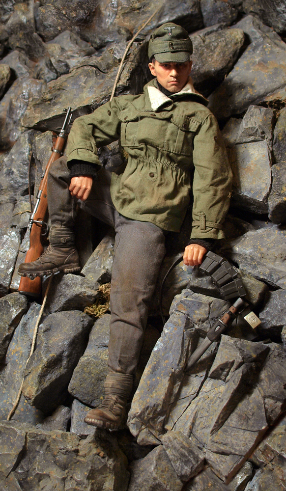

Ну вот, наконец домучил своего первого егеря. :)

Из полностью самодельного - горный склон (алебастр) и свитер (шерстяная ткань).
Переделано: тело (анатомия), голова (перекрашена), карабин, ботинки, штык-нож с ножнами (перекрашены).
Всё остальное взято из разных наборов без изменения.
Исходником послужила фигурка Dragon. От неё же взяты брюки, ботинки, штык-нож, карабин и подсумок для обойм. Анорак, кепи и ремень - от фигурки Toys Siti.
И ещё один вариант расположения той же фигурки

Немного более подробно по этой работе можно почитать у меня в журнале
http://skl-m.livejournal.com/20857.html

ALBREXT
20.12.13 [01:10]
#6
Работа получилась симпатичная.Особенно здорово получились скалы.
По фигуре.Белый отворот анорака сильно дисанирует с другими загрязнёными деталями одежды.Подсумки стоило заменить на кожанные или перекрасить,сделав более потёртыми.Может стоило поработать с руками уж больно они чистые.Ботинки на общих фотографиях выгледят антуражно,но на крупных планах больше подходят пехотинцу ходящиму по жидкой грязи.И последнее,зачем было перекрашивать хорошую голову? Только для исправления косоглазия? Карабии получился хорошо.Можно ешё перед покраской пройтис наждаком,тогда появится рельеф дерева.
SKL

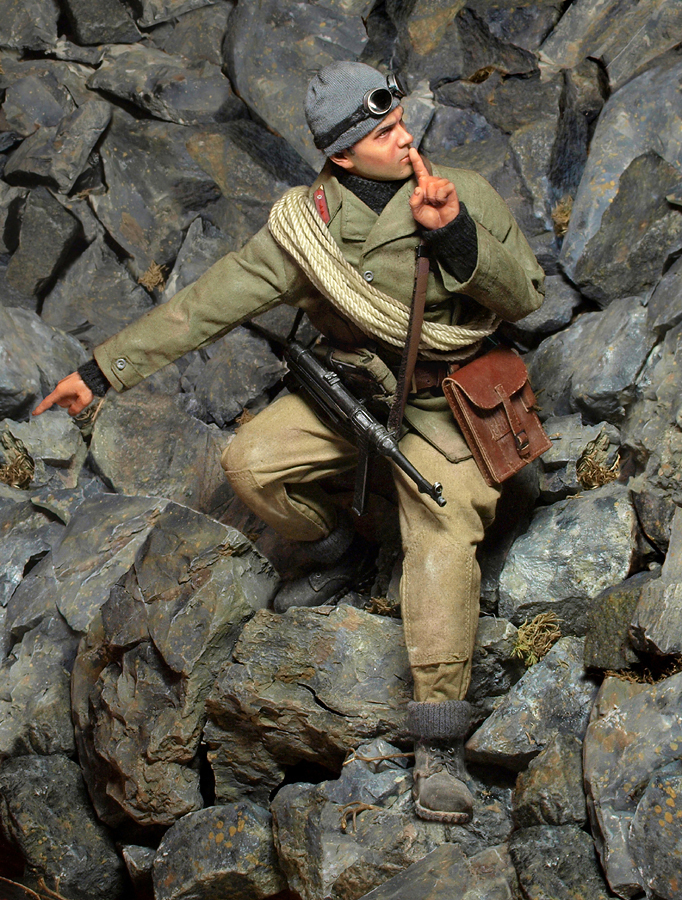

Продолжаем "горную тему"...
На этот раз советский горный стрелок на период боёв за Кавказ.
Почти все аксессуары взяты от разных производителей. После чего тонировались краской и пигментами.
Лицо перекрашено полностью.
Свитер, носки и горный антураж - самодельные.
Ну и как обычно, желающие немного подробнее узнать об этой работе, могут сделать это в моём журнале http://skl-m.livejournal.com/21244.html
ALBREXT
08.01.14 [17:23]
#8
Интересная работа.Немного диссонирует чистый,не запылённый свитер(особенно манжеты) с запылённой униформой.Да и правая рука вызывает сомнения. А каким переделкам подвергалось тело? Про лицо уже не спрашиваю. Как я понимаю вся униформа и амуниция,кроме штанов,немецкие?
SKL
08.01.14 [18:15]
#9
Мне кажется, на представленных выше фотографиях хорошо видно, что свитер совсем не выглядит не запылённым и не поношенным. Во всяком случае он именно такой, каким я его и хотел сделать. Почему и никакого явного диссонанса его внешнего вида с остальной униформой я не заметил.
Хотя конечно, у каждого зрителя вполне может быть своя точка зрения на работу и её автора. Спорить с каждым из них об этом глупо. Тем более в данном конкретном случае.
ALBREXT
08.01.14 [21:57]
#10
У бойца,который шарится в горах манжеты свитера хотя бы запылятся.Ну если Вы так задумали,тогда беру свои слова обратно.

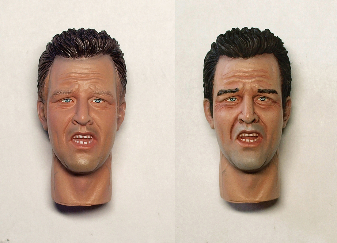

#13
Вот и ещё одну мордашку немного перекрасил. :)

Константин Капитонов
17.03.14 [12:02]
#14
весьма и весьма реалистичное лицо получилось, только теперь при таком лице волосы вызывающе-пластмассово смотрятся (а вот до перекраски это в глаза не бросалось :) ), и вот зубки слегка б прижелтить (?)
SKL
17.03.14 [13:33]
#15
Волосы перекрашивались. Цвет стал немного другим. По идее на фотографиях это должно быть видно (особенно на бровях). Да и пластмассовый блеск тоже пропал. Остался лёгкий глянец. Совсем же матовыми волосы делать нельзя. В 1:6 это будет выглядеть ужасно.
Это, если претензия к цвету. А вот по скульптуре соглашусь - на голове вся причёска прорезана бороздами, типа, пряди волос. Что совершенно не добавляет реалистичности. :(
И тут пока вижу два варианта решения - либо полностью срезать и заново слепить, либо спрятать под головной убор. Думаю, остановлюсь на втором варианте. Но окончательно решу, когда в голове созреет сюжет.
Во всяком случае слепить причёску с нуля - проблема не большая. Сейчас для одной большой композиции леплю кисти рук в нужных мне позах - вот где геморрой! :) (учитывая какой это масштаб)

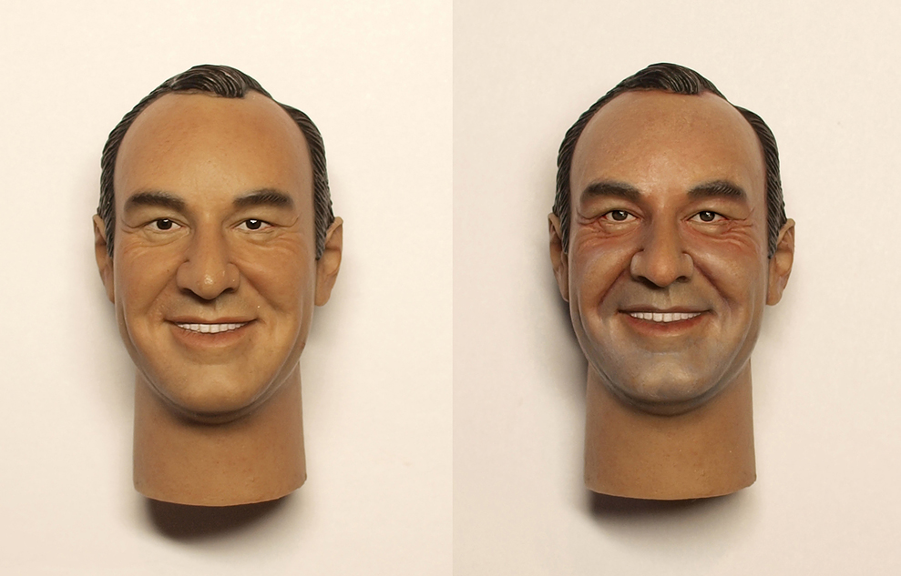

21.03.14 [17:22]
#18
Я тут заметил интересную особенность - смена масштаба фигурок, при постоянной работе над ними, не только полезна, но и приятна. :)
Вот потому сегодня и решил немного отдохнуть от 54 мм и перекрасить ещё одну голову в масштабе 1:6. И вот, что из этого получилось
21.03.14 [18:33]
#19
Здорово, он даже немного на Мэла Гиббсона похож стал. :)
