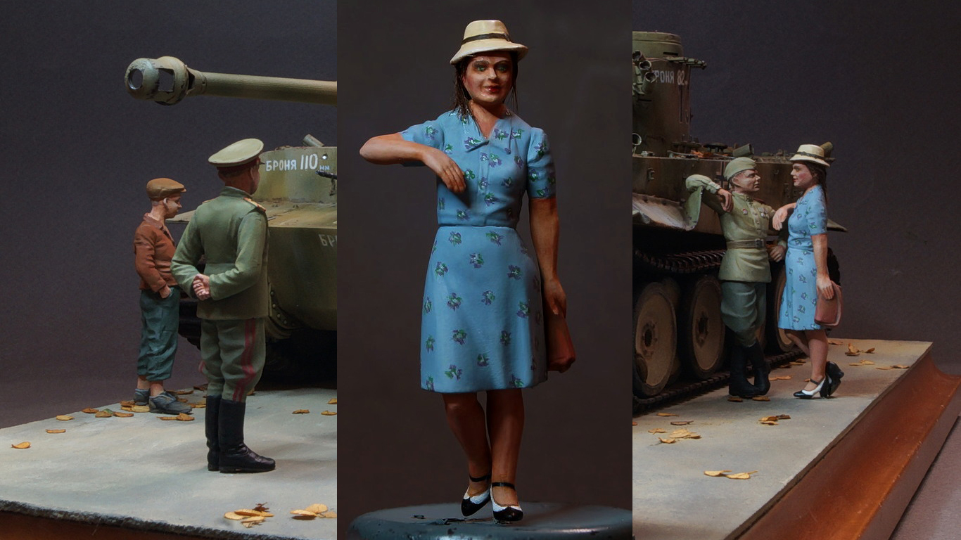

Наконец добрался до покраски фигурок:

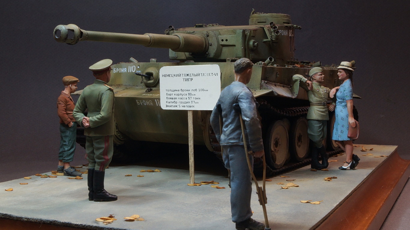

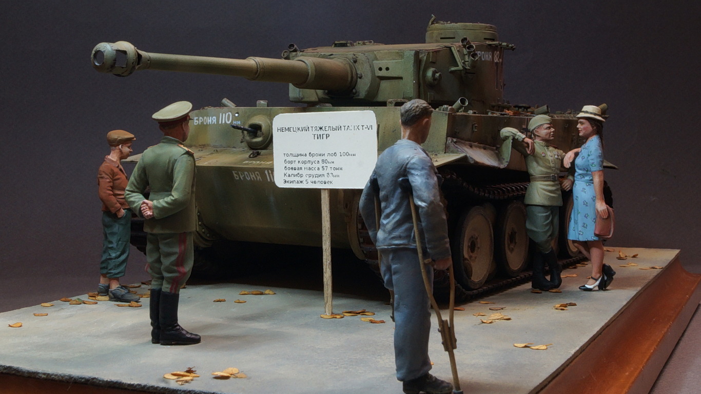

Закончил диораму.

redd Wrote:Закончил диораму.
Красиво.
redd
Откуда: Ростов-на-Дону
29.09.17 [11:44]
#394
Красиво.
Спасибо! Надеюсь будет в Галерее.

Откуда: Московская обл.
29.09.17 [13:53]
#395
Один только вопрос - обо что так мощно оперлась рукой дама, стоя на одной ноге? Не на танк же?

Andrey Tolkalin Wrote:Один только вопрос - обо что так мощно оперлась рукой дама, стоя на одной ноге? Не на танк же?
Нет, не на танк.
