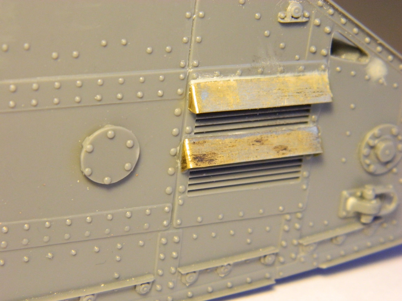

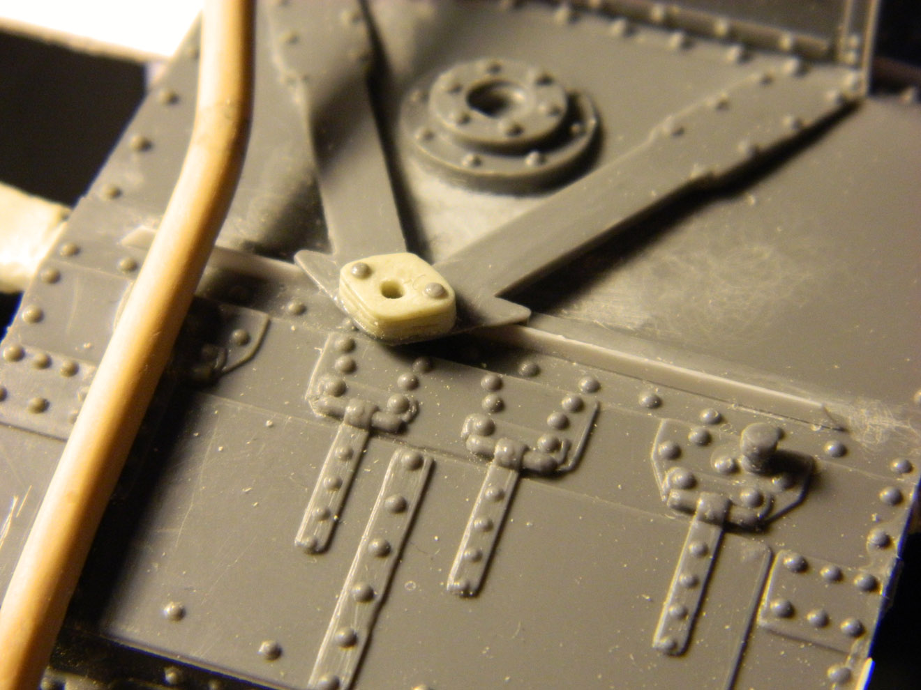

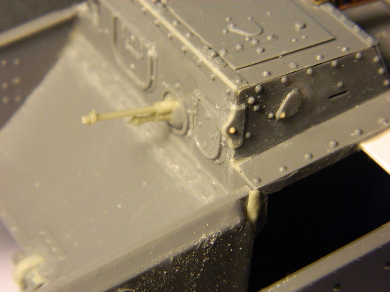

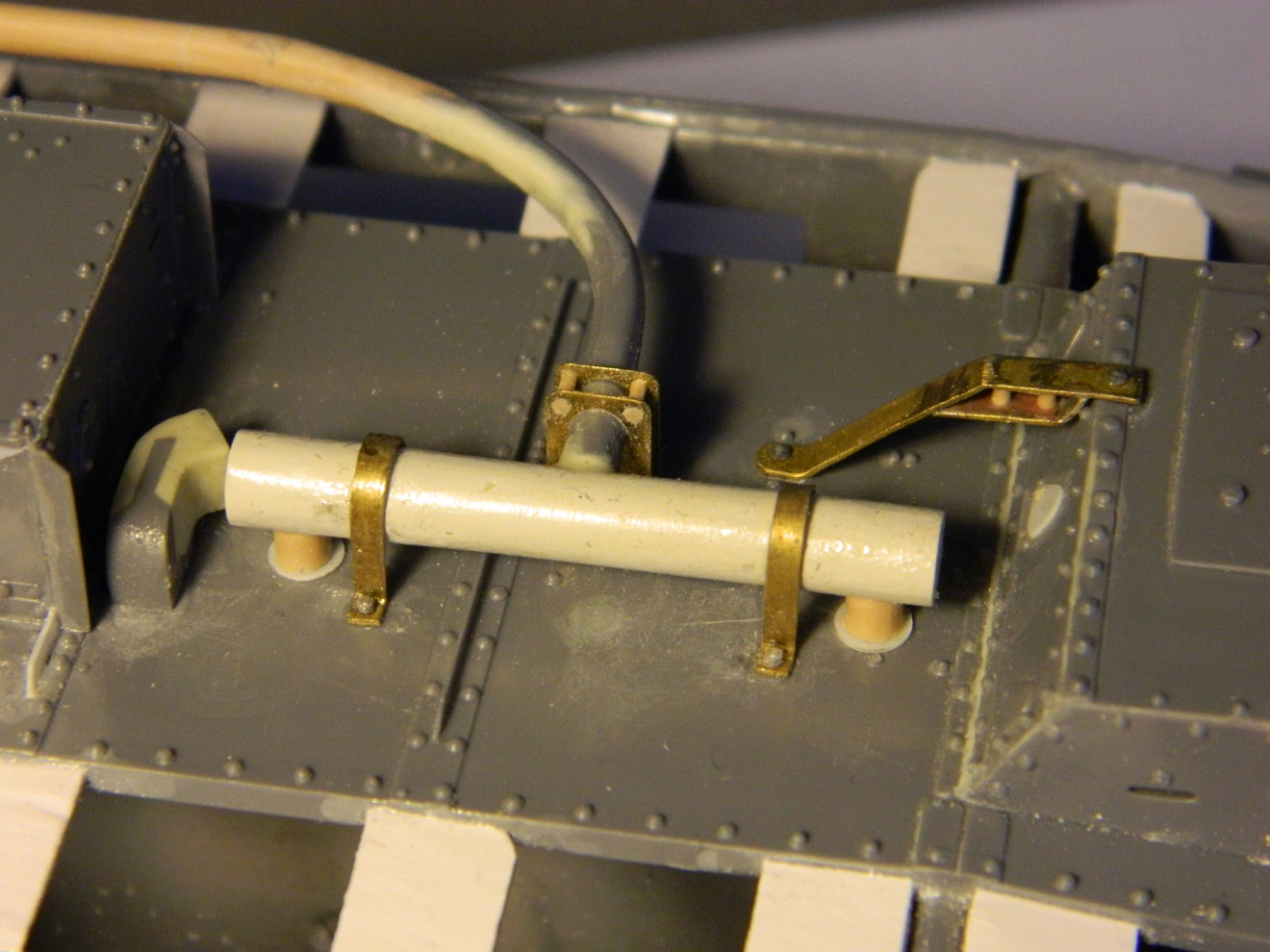

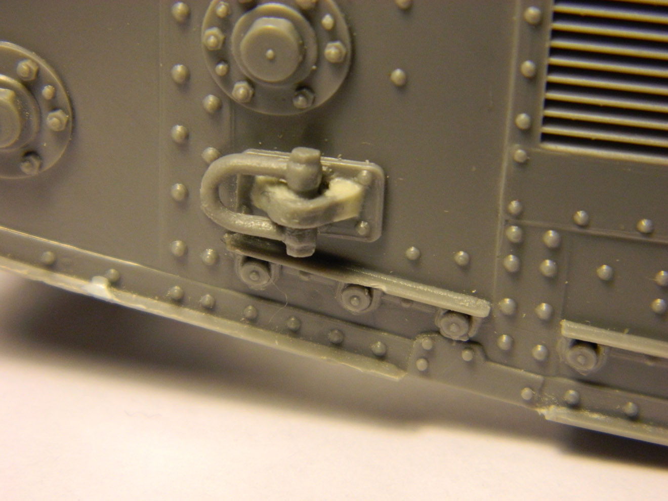

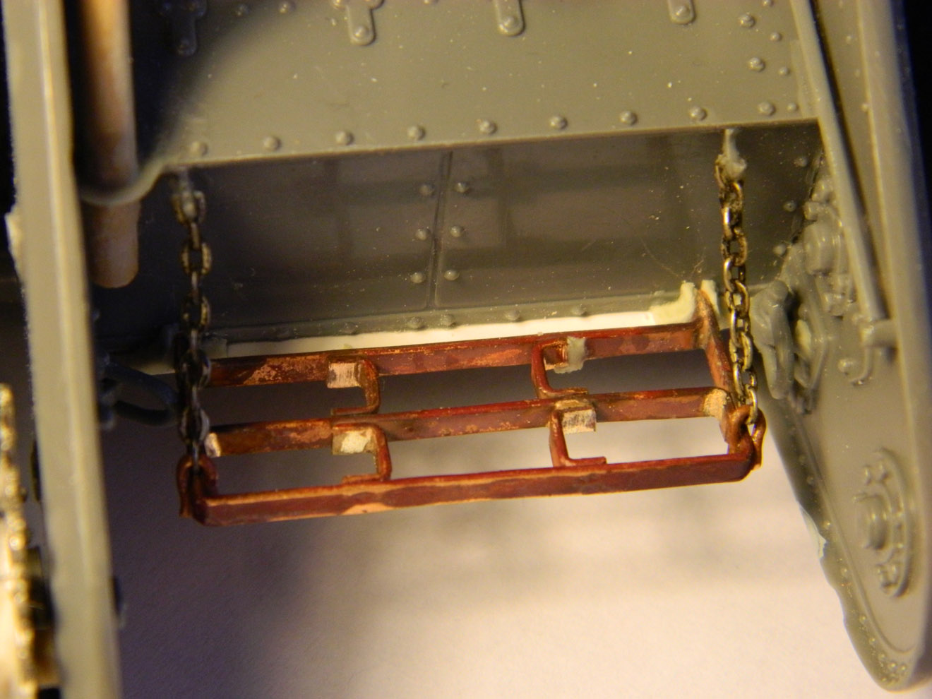

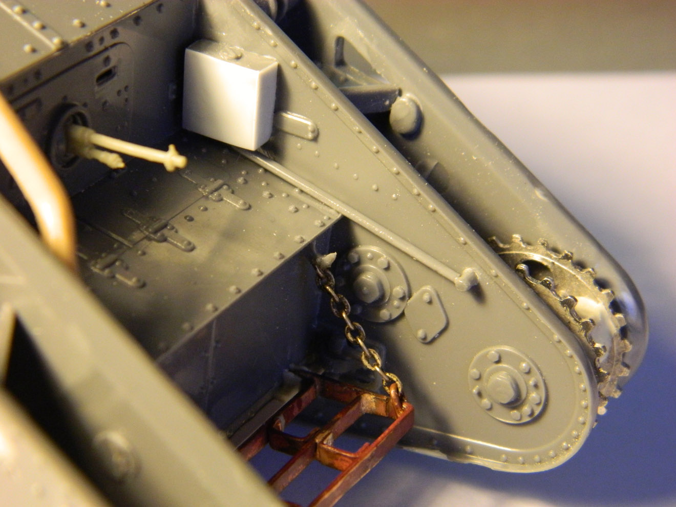

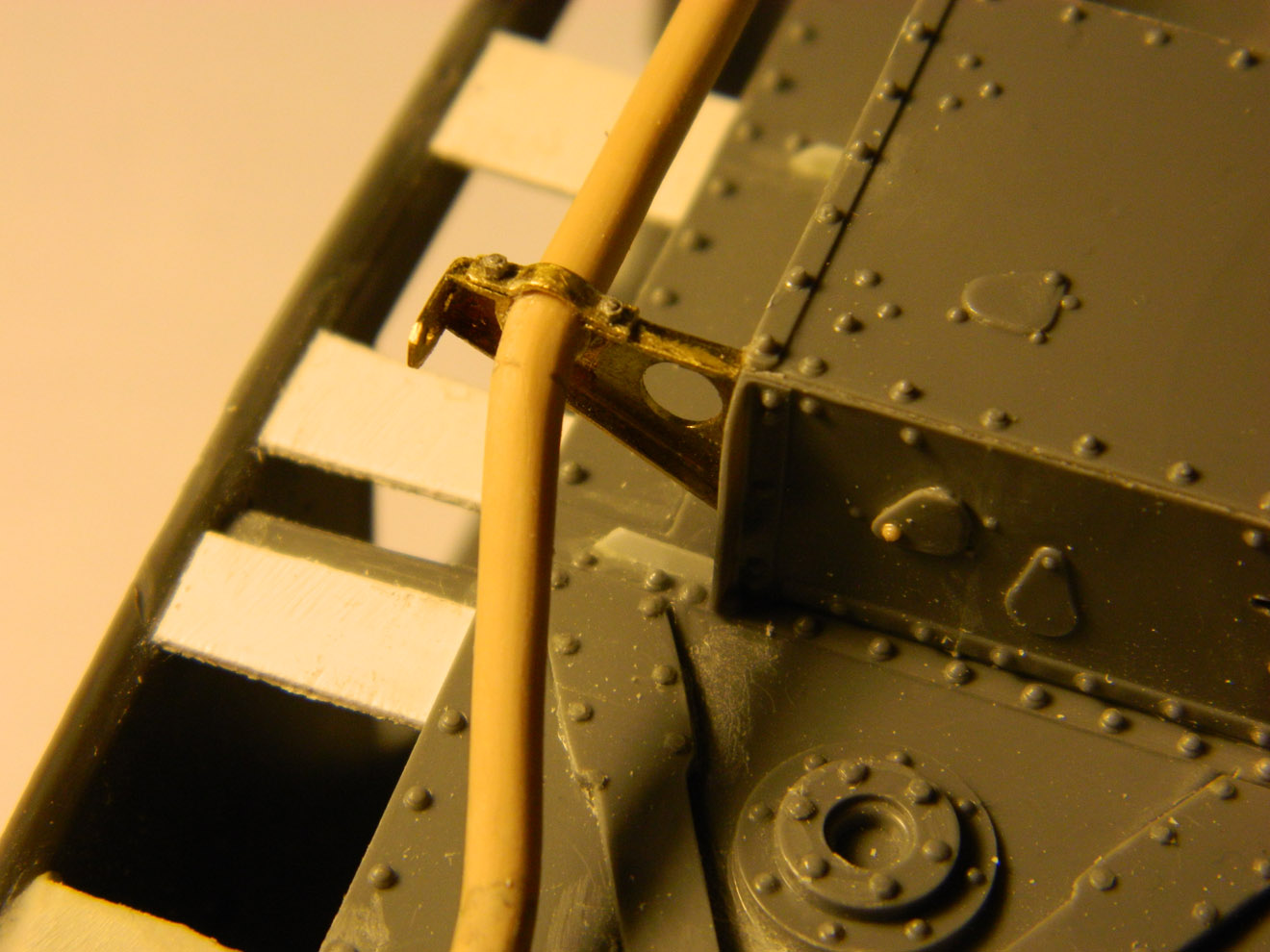

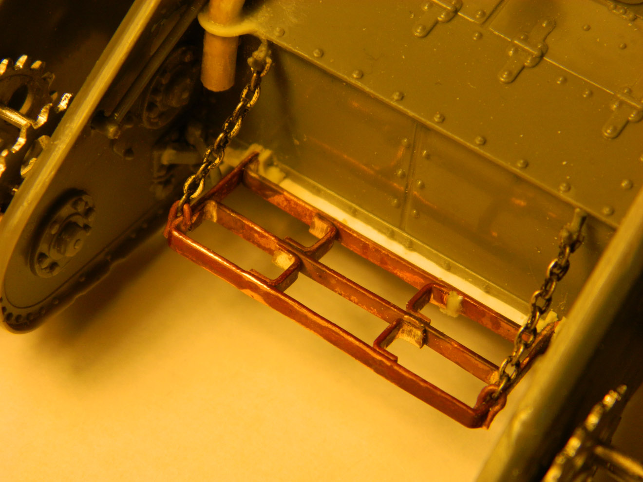

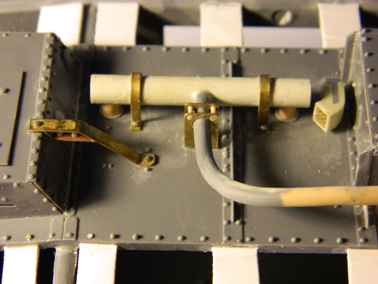

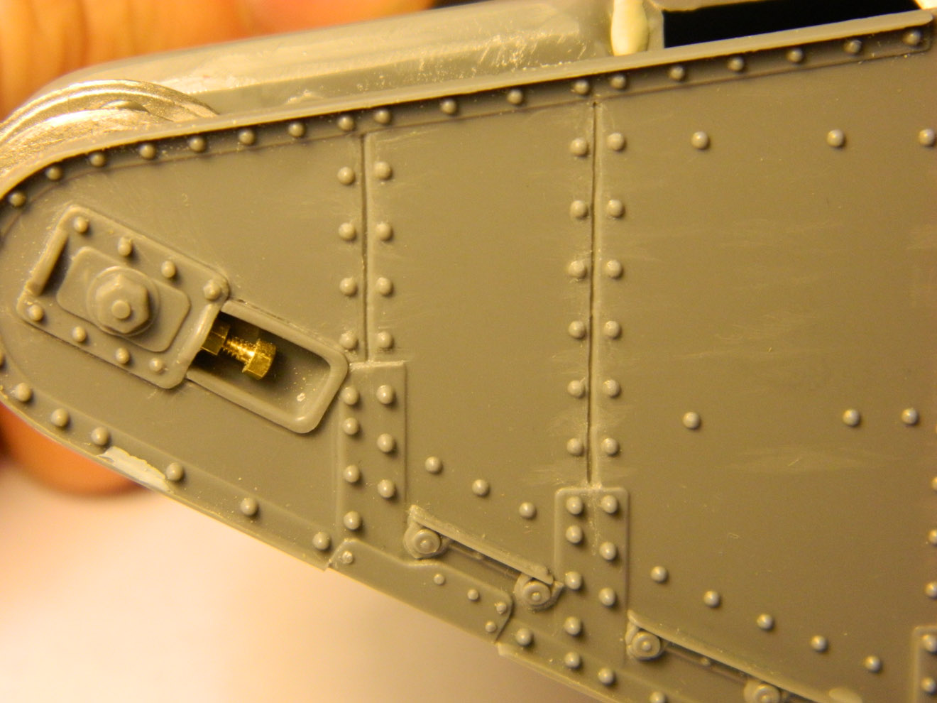

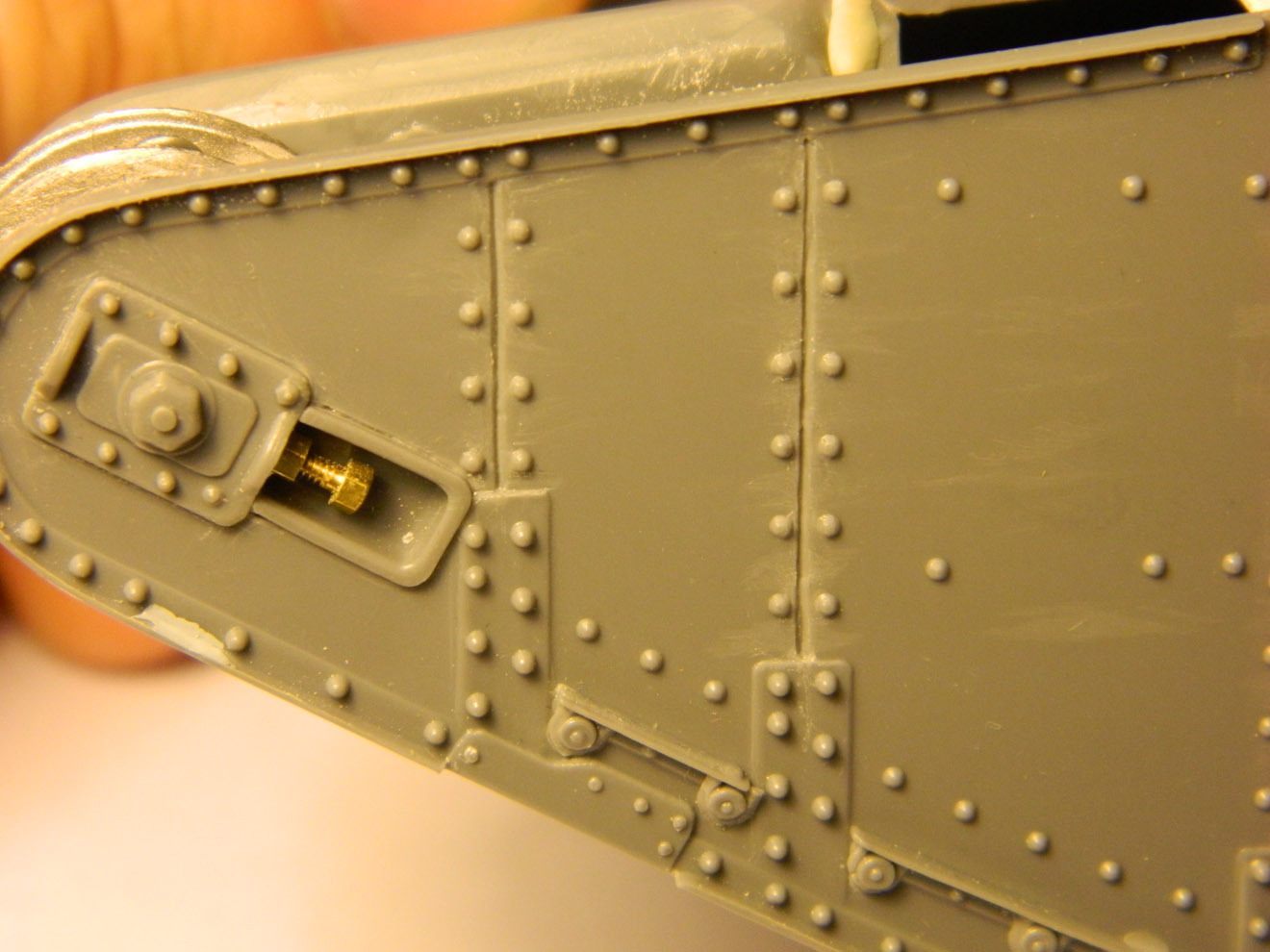

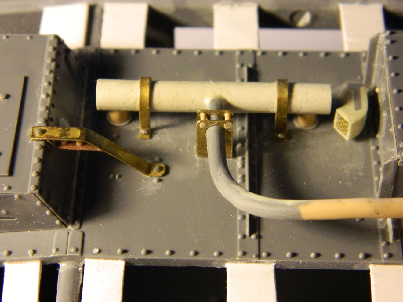

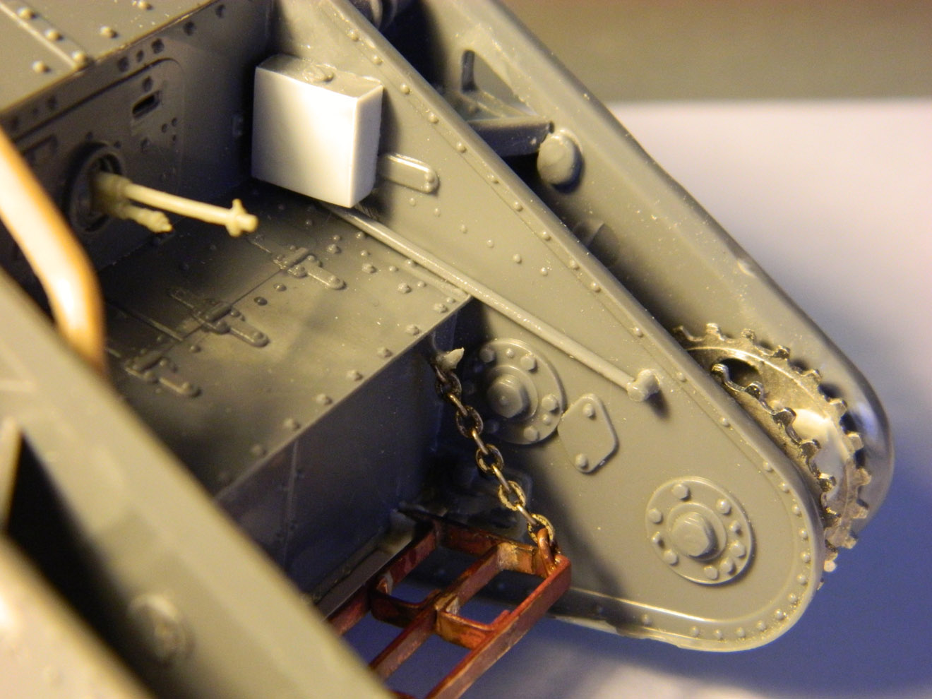

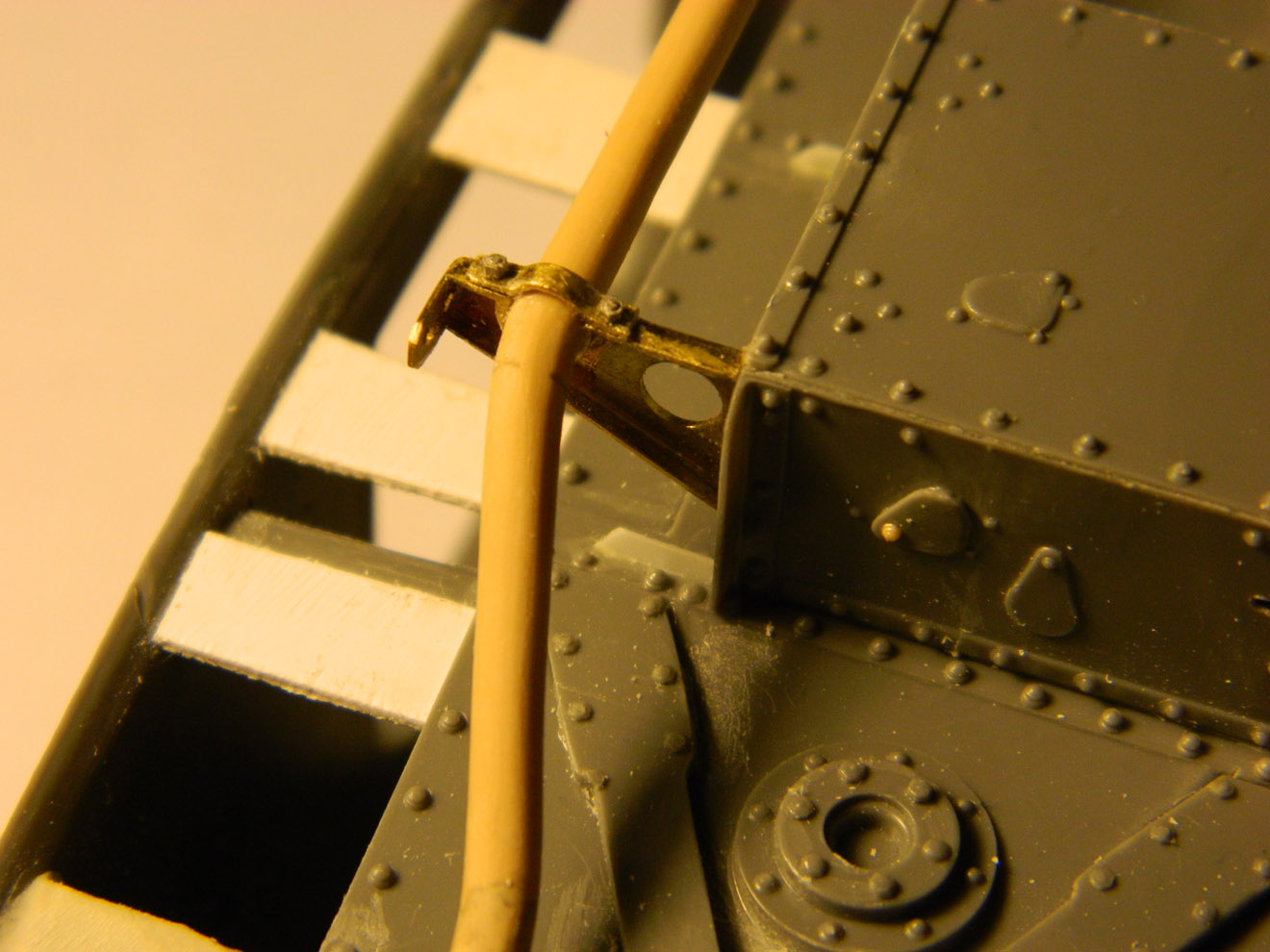

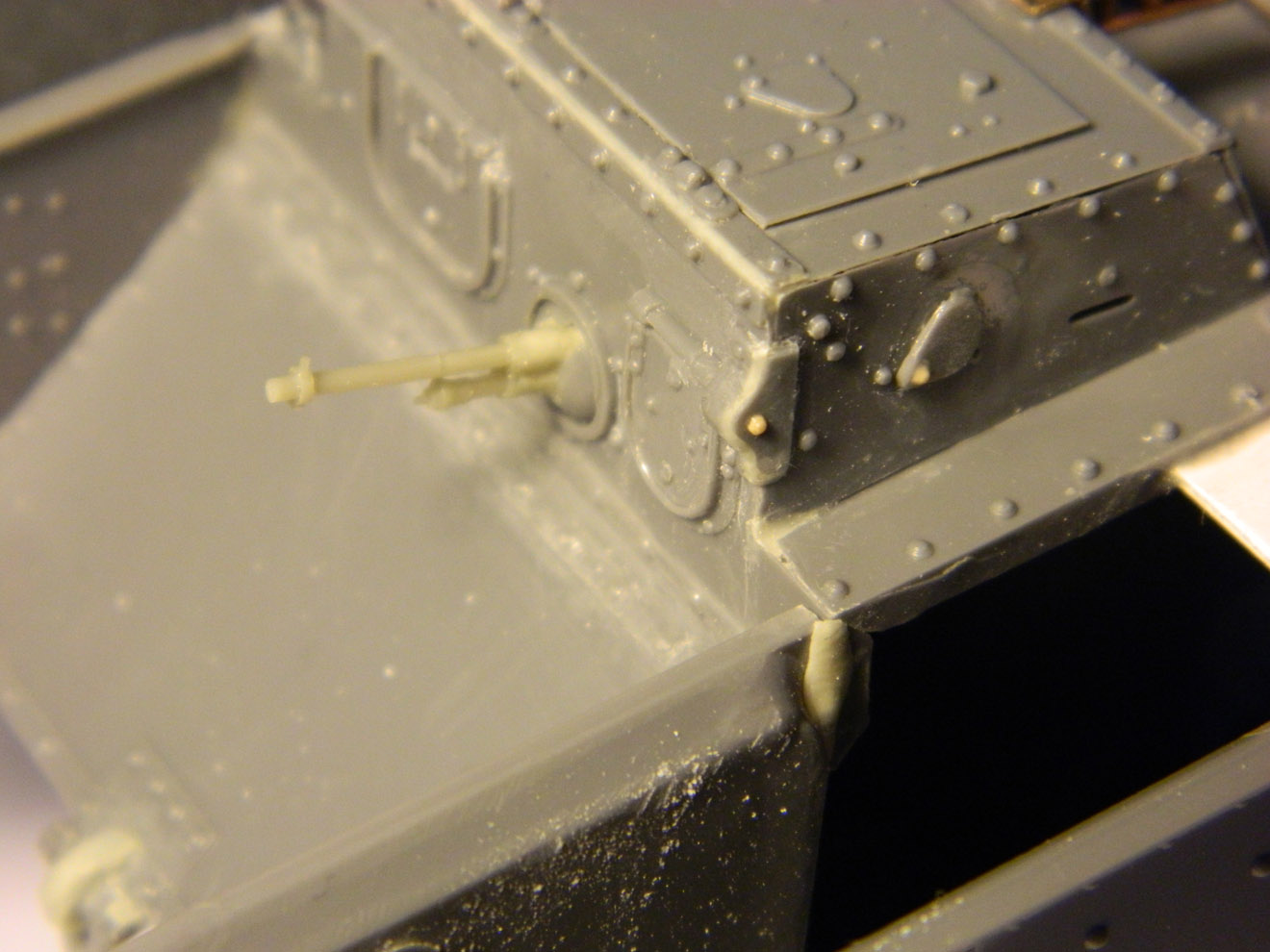

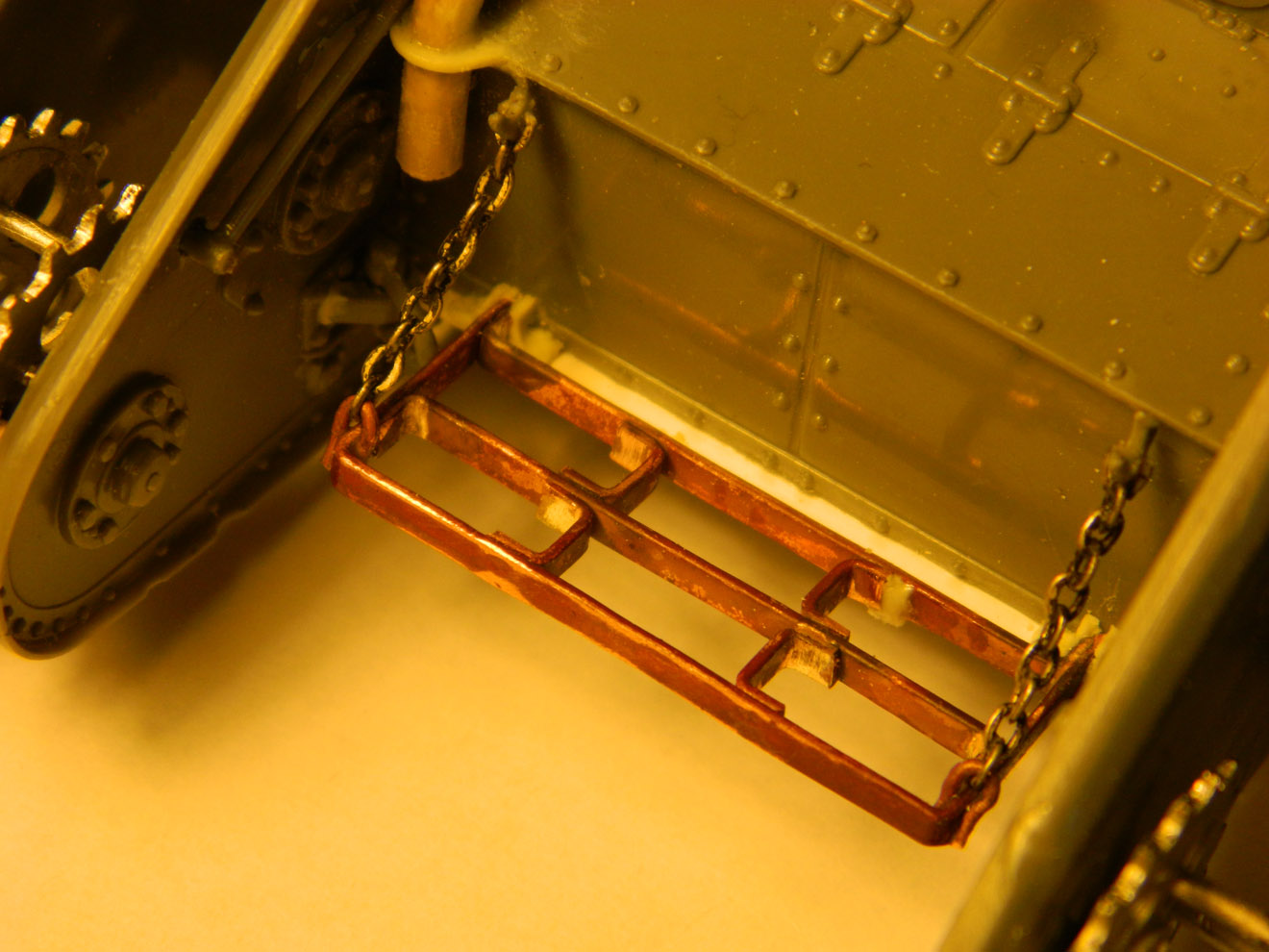

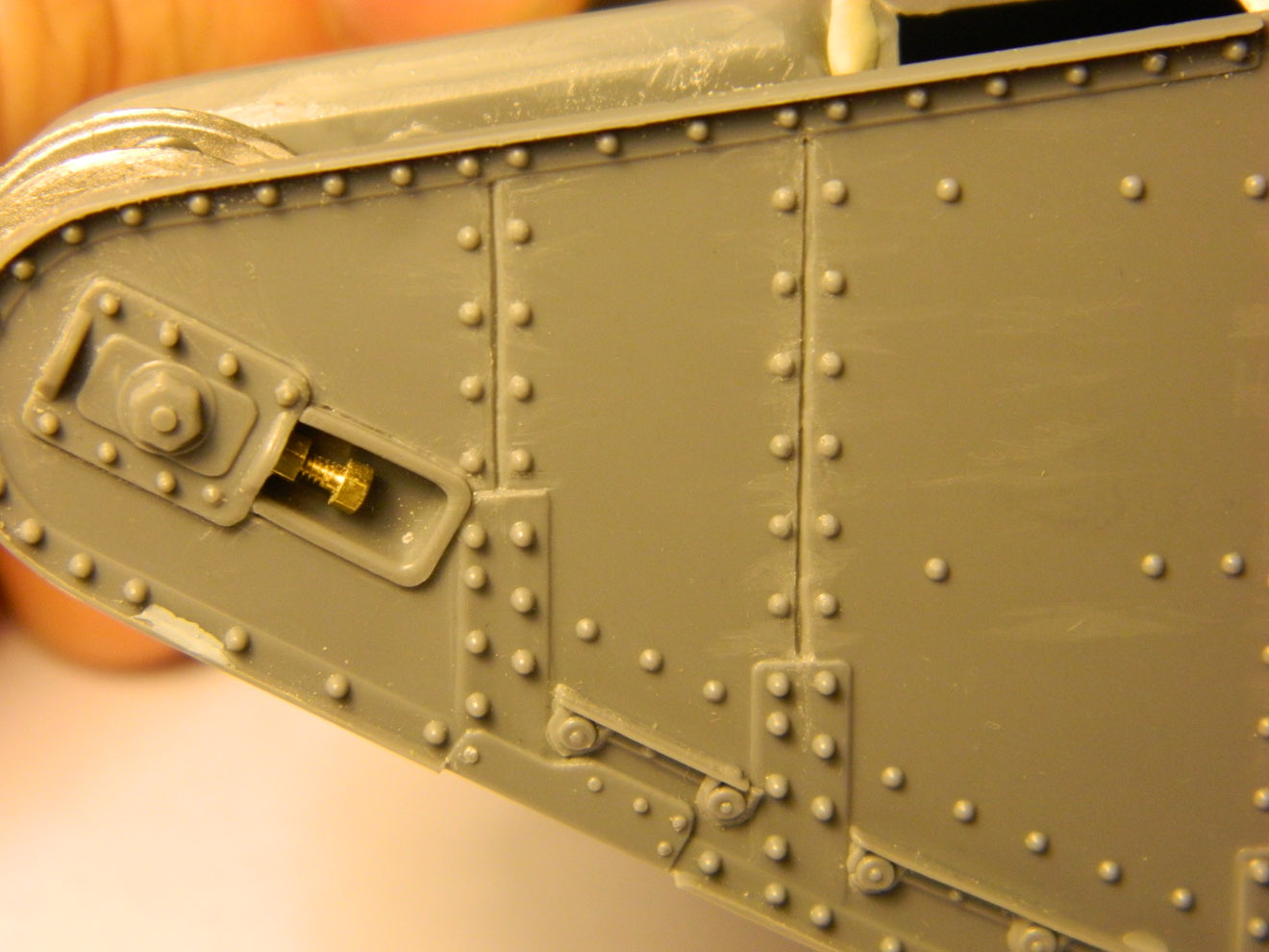

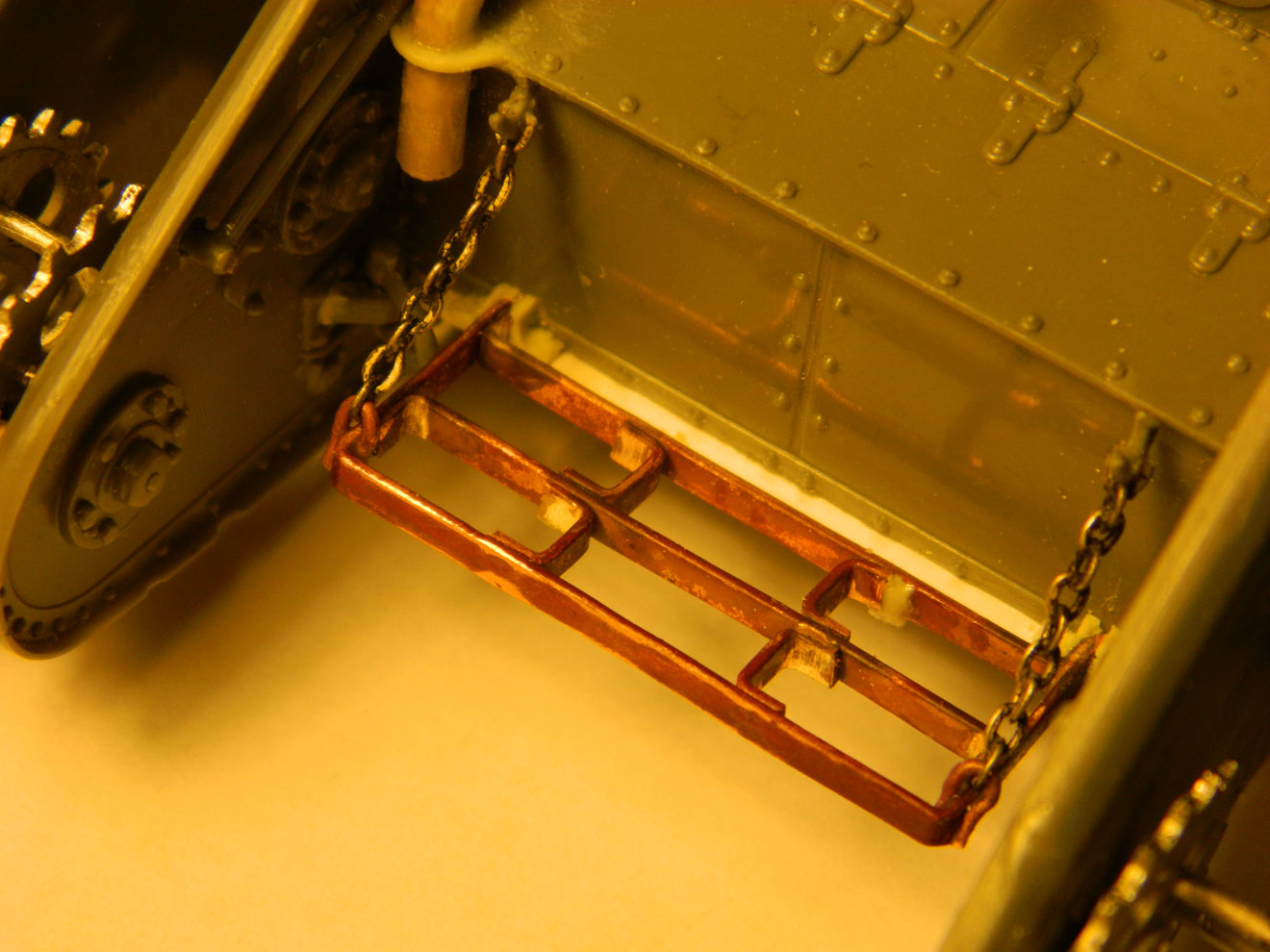

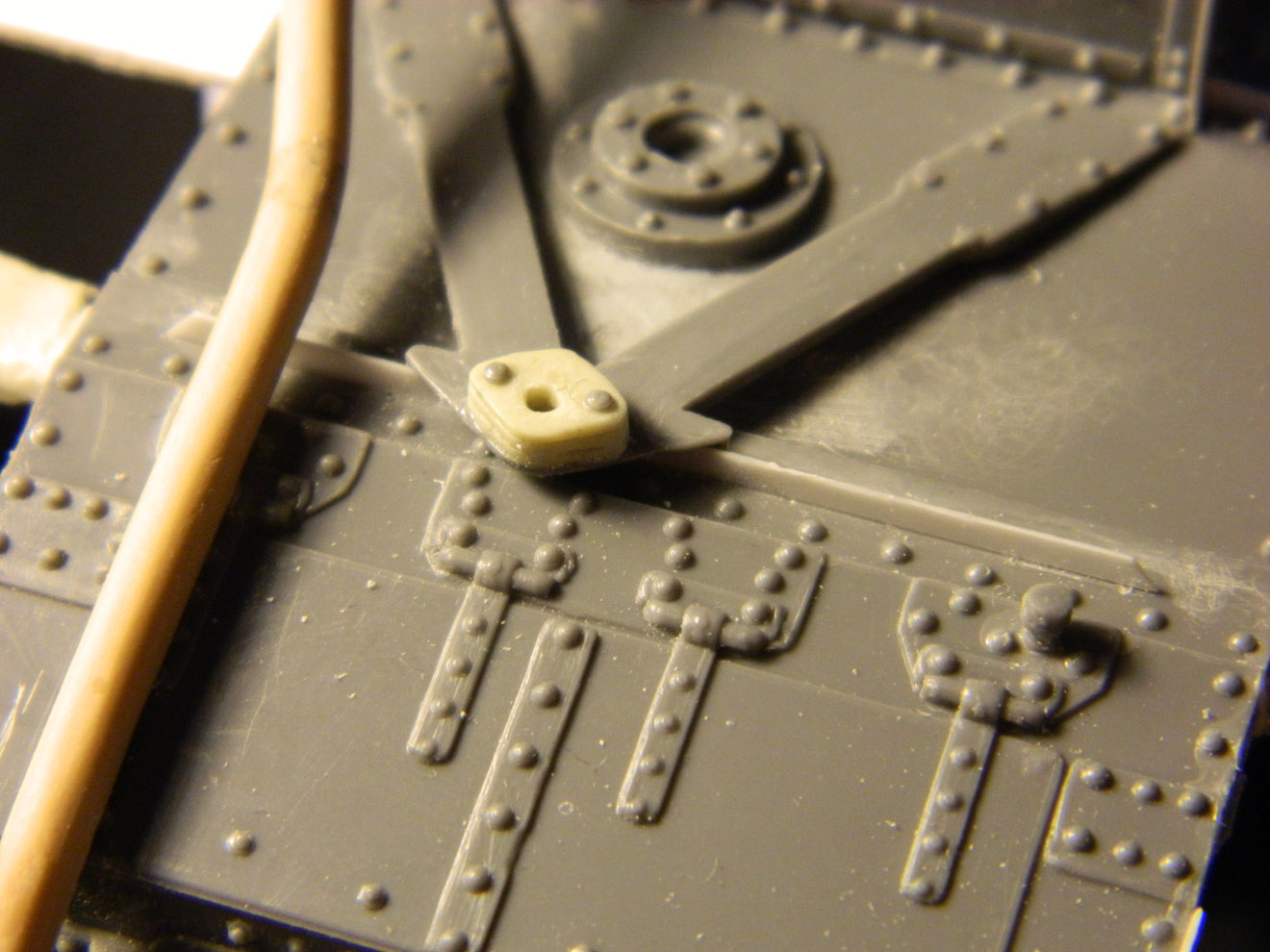

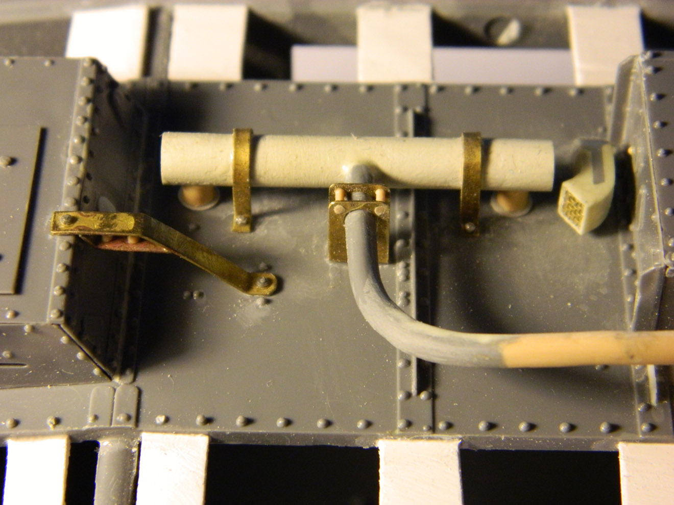

Что имеется уже на сегодня? В разгаре работа над танком Mark-V от фирмы Interus. Те, кто сталкивался, знают - модель не из простых, если делать по-хорошему. Практически всё, что выставляется над бронёй, пришлось переделывать, да и саму броню производитель сделал с косяком - расшивка бортов воспроизведена не в виде щелей, а рельефными валиками, напоминающими скорее сварные швы. Их пришлось соскоблить и прочертить щели. Глушитель имел мало общего с настоящим - изготовлен новый. Воздухозаборник рядом с ним тоже: его форму производитель просто напросто придумал. Кое-где добавлены недостающие, забытые производителем детали. Много работы потребовала корма танка - добавлены маслопроводы, ведущие к звёздочкам, изготовлена откидная решётка, которую производитель не воспроизвёл, но которая была практически на всех машинах.
Пулемёты заменены на Master Club, траки отправились в ведро - будут поставлены от Friulmodels. Особой изюминкой афтемаркета являются натяжные болты от Yellow House Models. Ствол пушки я сменил на точёный, но пока не отфоткал.

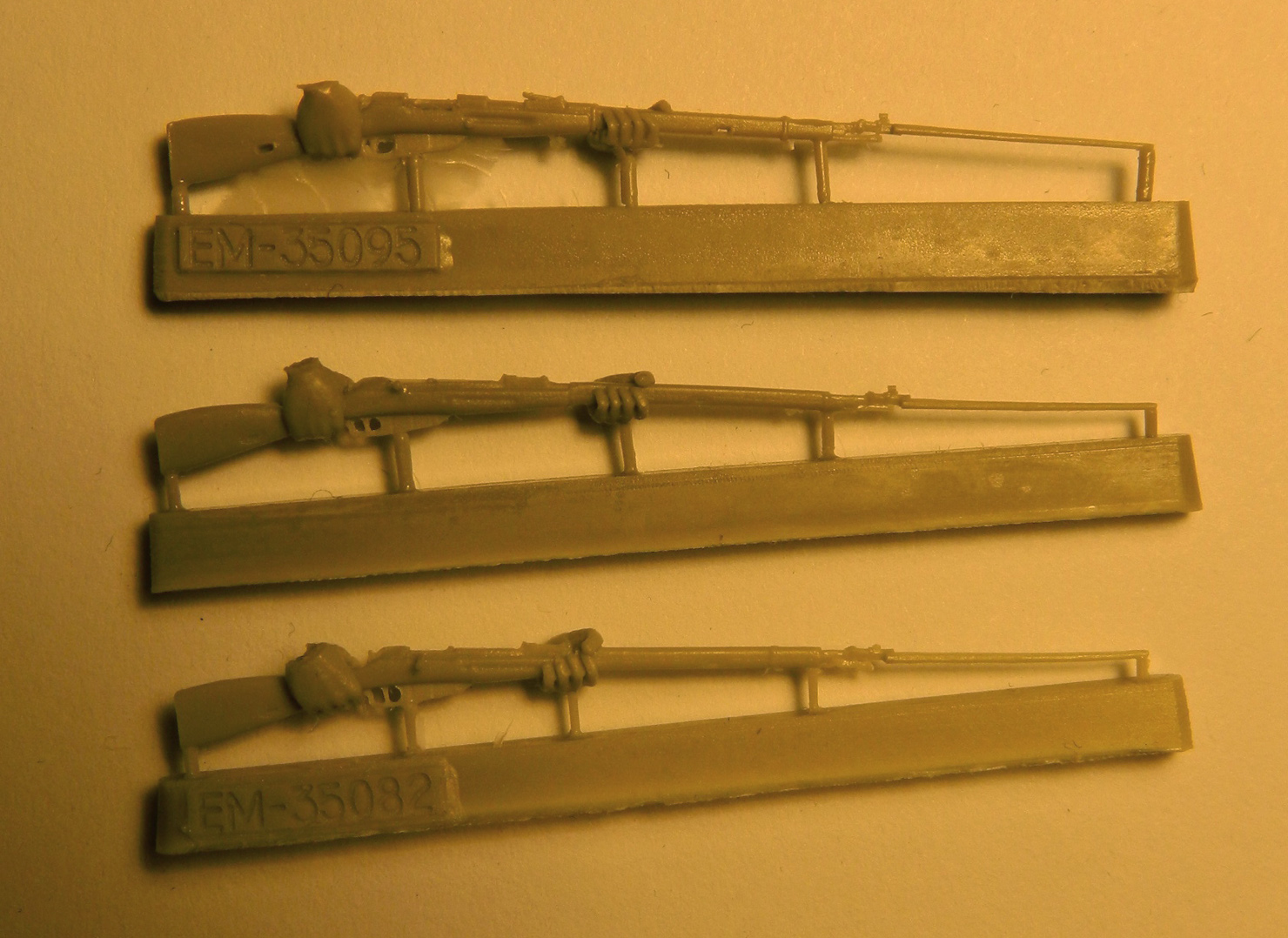

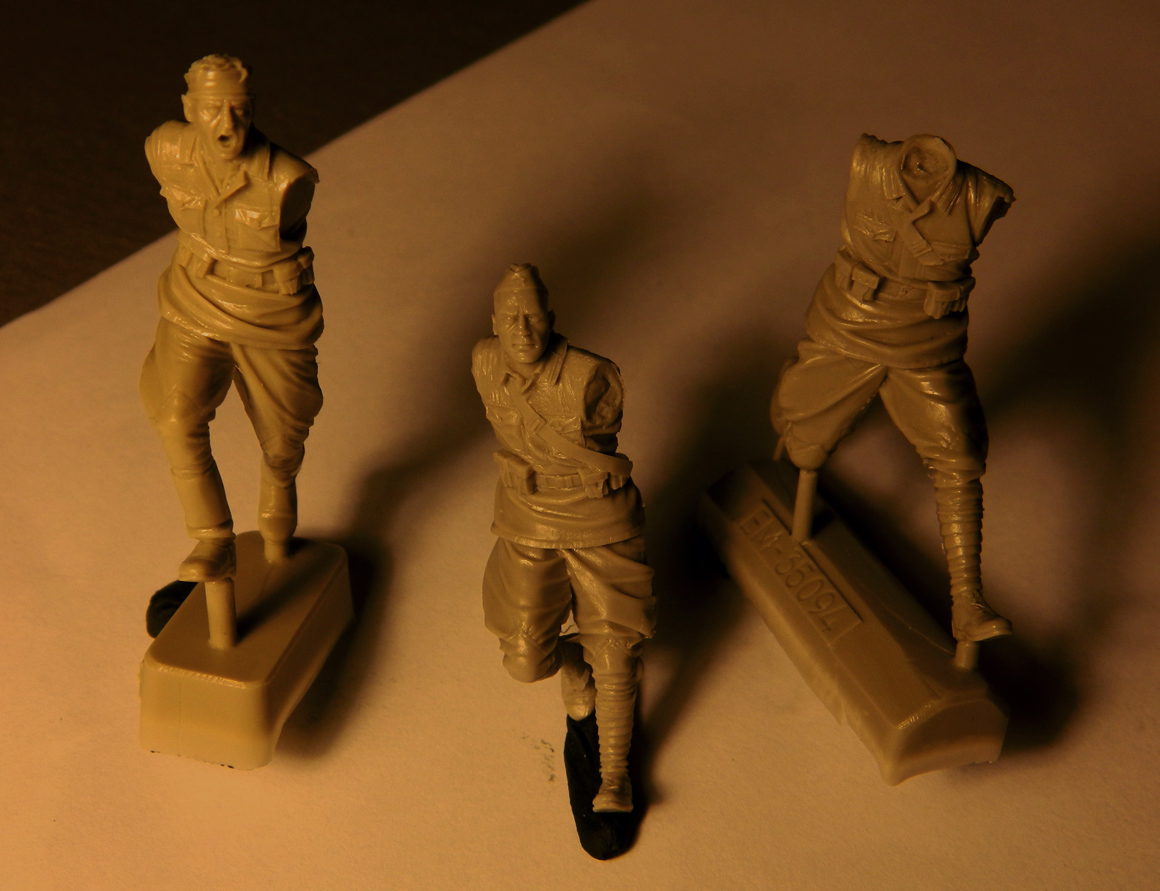

На днях получил, наконец, долгожданные фигурки. Запощу здесь сразу их изначальный вид до моего вмешательства:
До этого я видел лишь собранные фигурки в качестве презентации. По распечатыванию упаковки возникли смешанные чувства. Литьё замечательное, в натуре фигурки смотрятся ещё изящнее, чем на фото. Но вот кое-чего я откровенно не ожидал в силу своей неопытности по части работы со смолой. Часть амуниции, которая у меня целиком подлежит замене оказалась отлита вместе с телами - ну это ерунда, не трудно справиться. Сложнее обстоит дело с винтовками, которые отлиты вместе с кистями рук, или наоборот:)
До этого я наивно думал, что легко заменю их пластиком ICM на Первую мировую. Теперь вот не знаю даже.

Объем конверсии данных фигур на ГВ сравним ИМХО с лепкой с нуля. Может обратить внимание на Мастерклуб?
http://masterclub.ru/models/index.php?SECTION_ID=92&ELEMENT_ID=458

К сожалению Мастерклубовские фигуры как-то не глянутся мне скульптурой своей. То, что у них на 3D сделано - великолепно, а вот то, что слеплено - увы не очень... Я именно о ПМВ.
