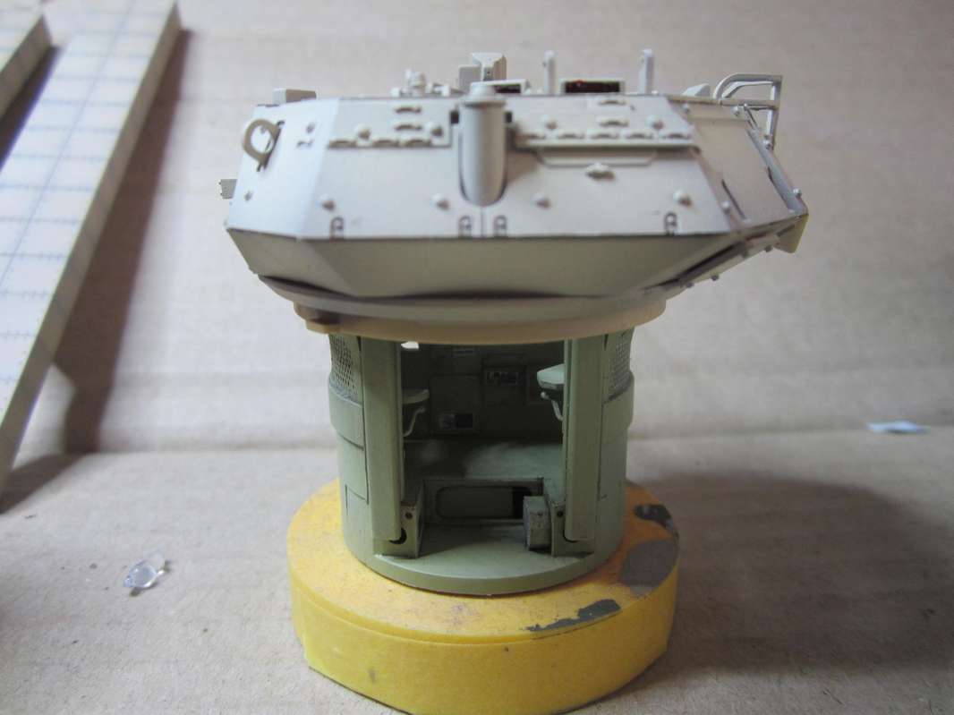

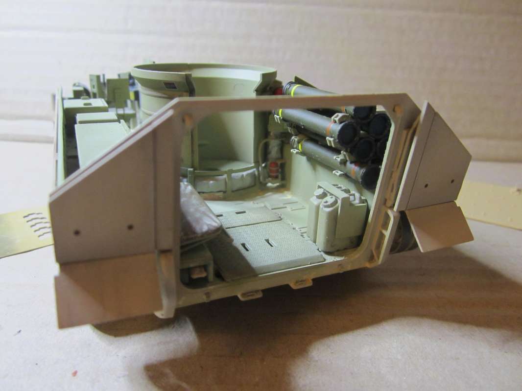

Собственно моделька начата под новый год. Давно хотелось что то с интерьером осилить и тут Meng сделал отличную модельку.
Коротко о модели: сама модель упакована на мой взгляд очень качественно, коробка имеет жесткие бортики, отличные декали как для интерьера, так и для самой техники. Стыкуемость замечательная, можно на сухую собрать крупные детали на свои места, они встают туда плотно и не требуют подгонки.
Подвижная подвеска, но это по моему у Менга уже стандартно.
Модель будет из коробки, из дополнения только ствол от RB Model родной коротковат.
Окраска набор от AK Weathering set for modern US vehicles. Для интерьера основной цвет Vallejo 71.010 interior green 1:1 с белым.
Так как модель уже начата расположу фотографии на данный момент, если кому будет интересно можно более ранние.

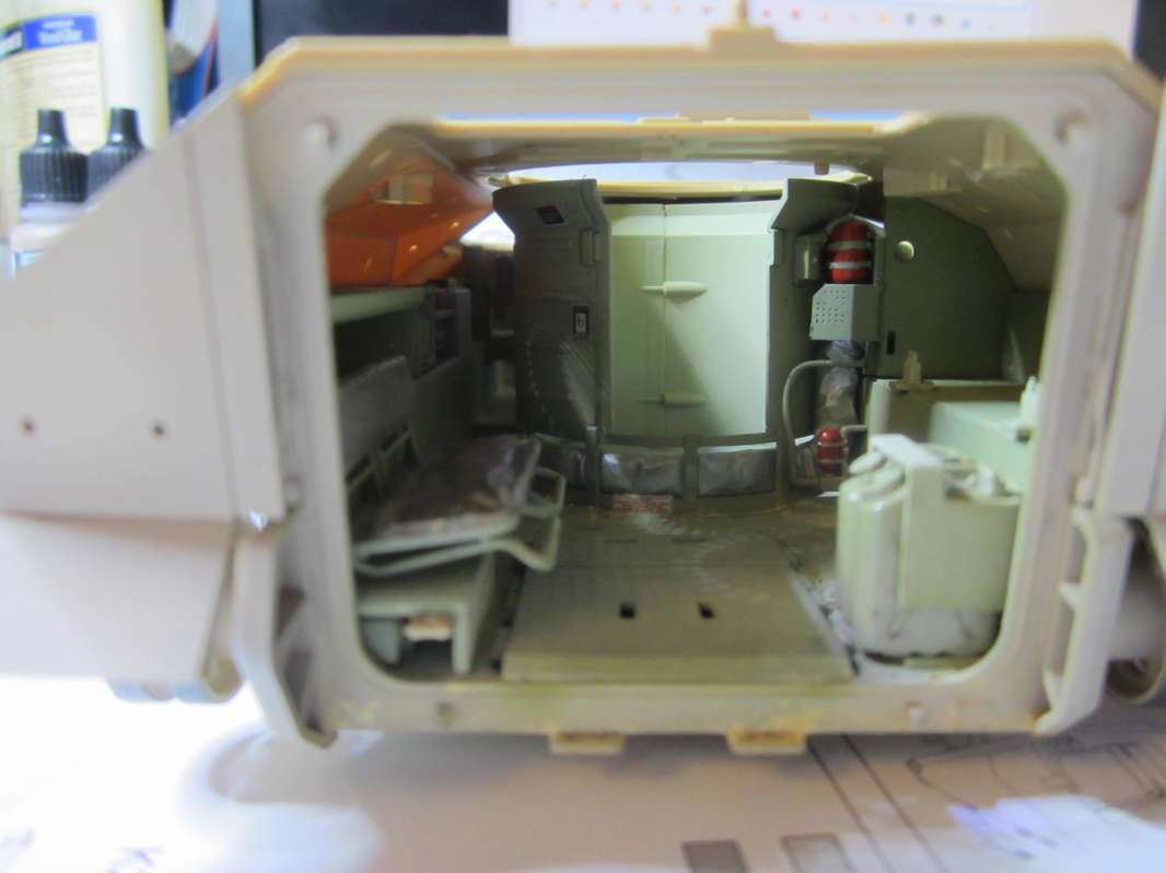

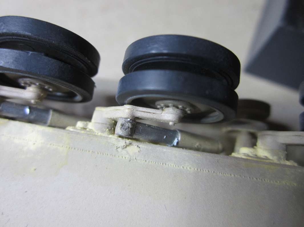

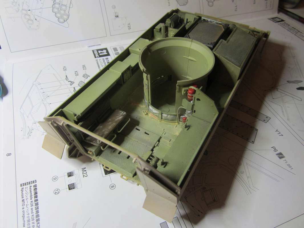

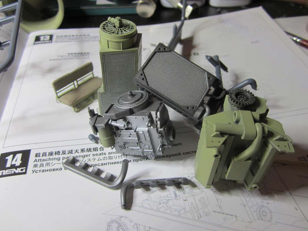

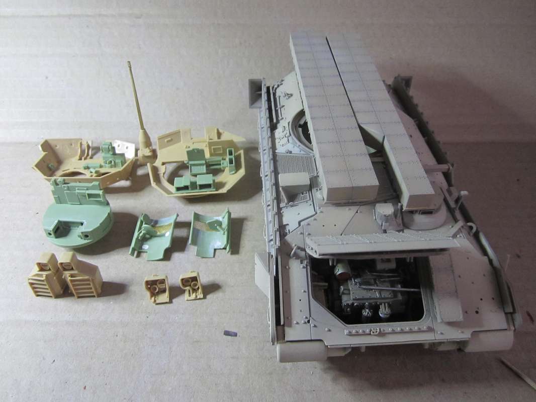

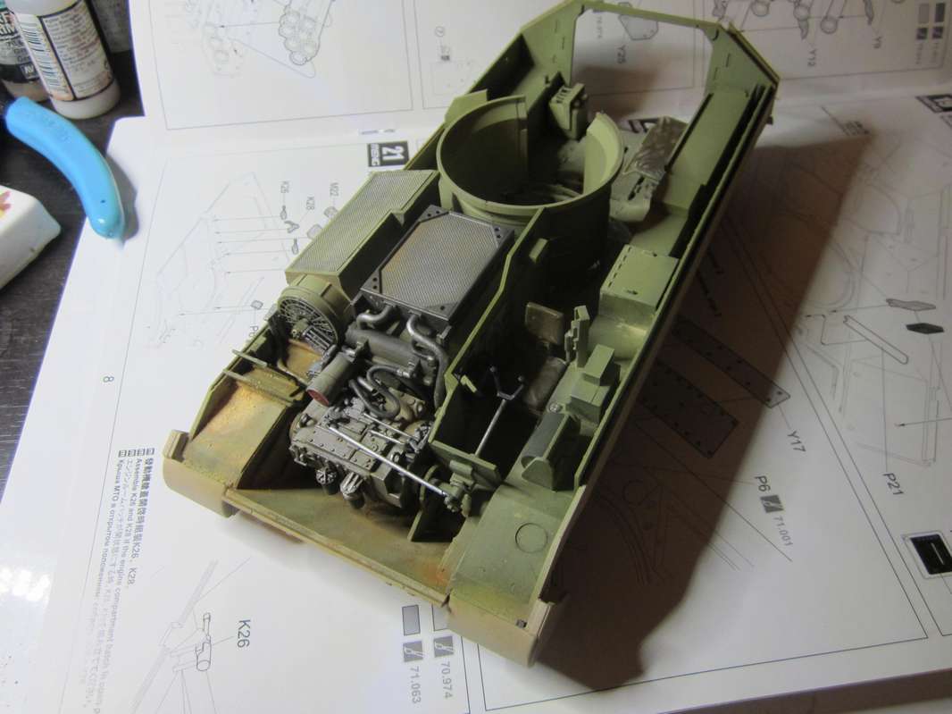

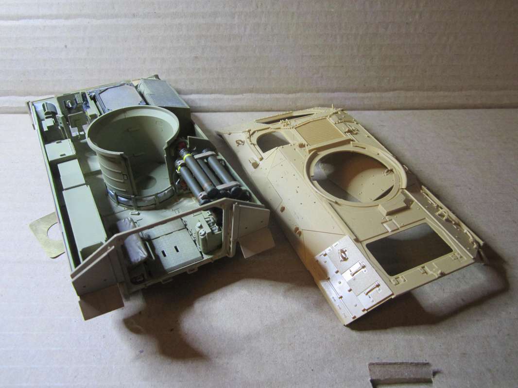

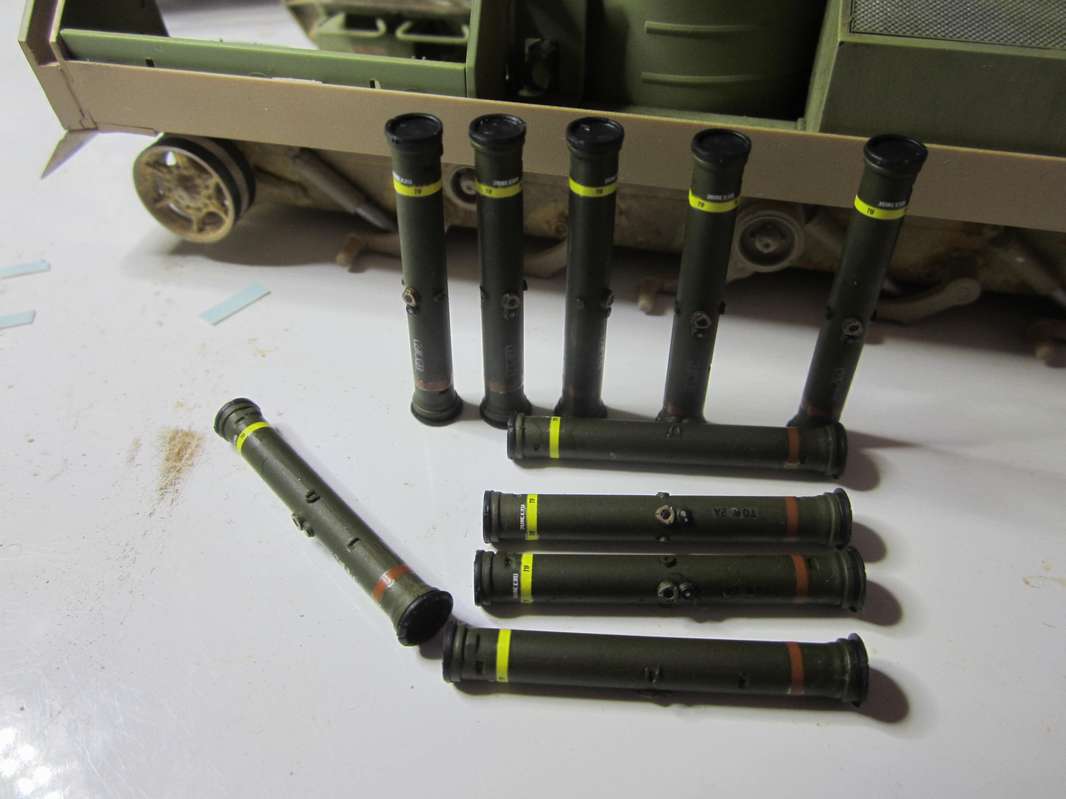

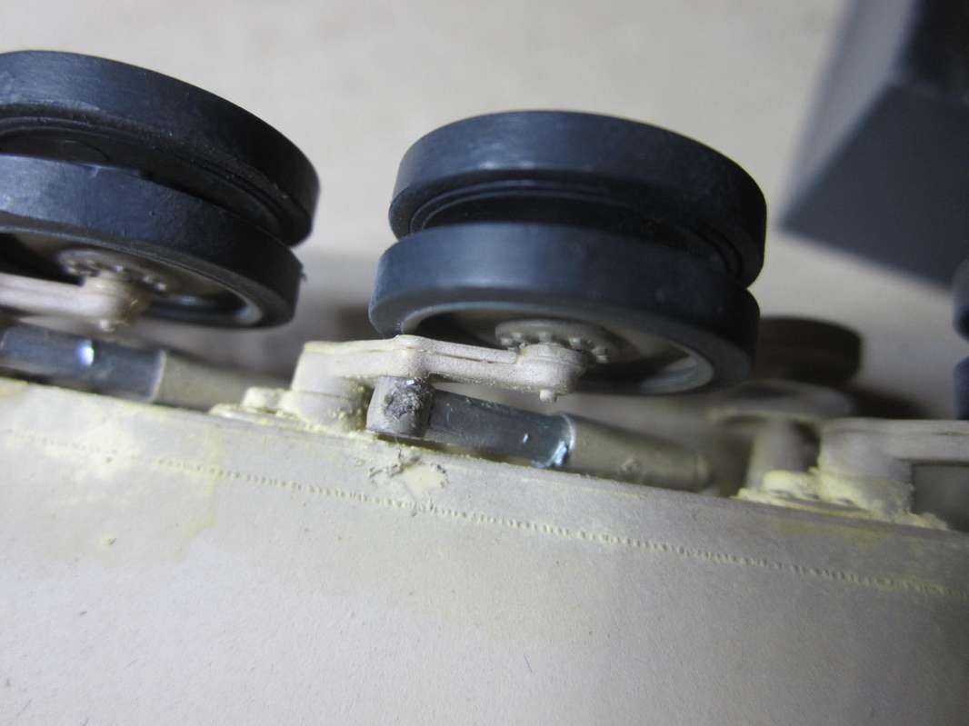

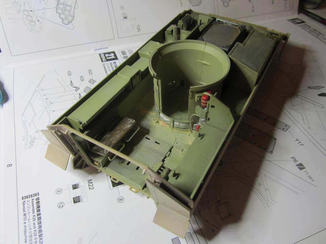

продолжение стройки, согласно инструкции не особо получается делать, тем более поэтапно красить, приходится детали укрупнять.
С установкой опорных катков на место на штоки балансиров есть проблема, очень тонкий балансир и если каток встает криво, балансир может сломаться.

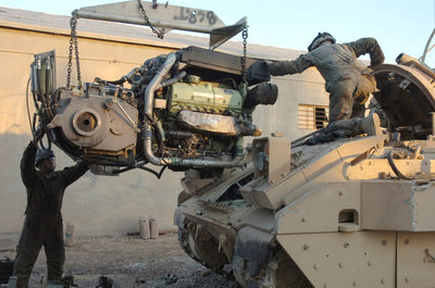

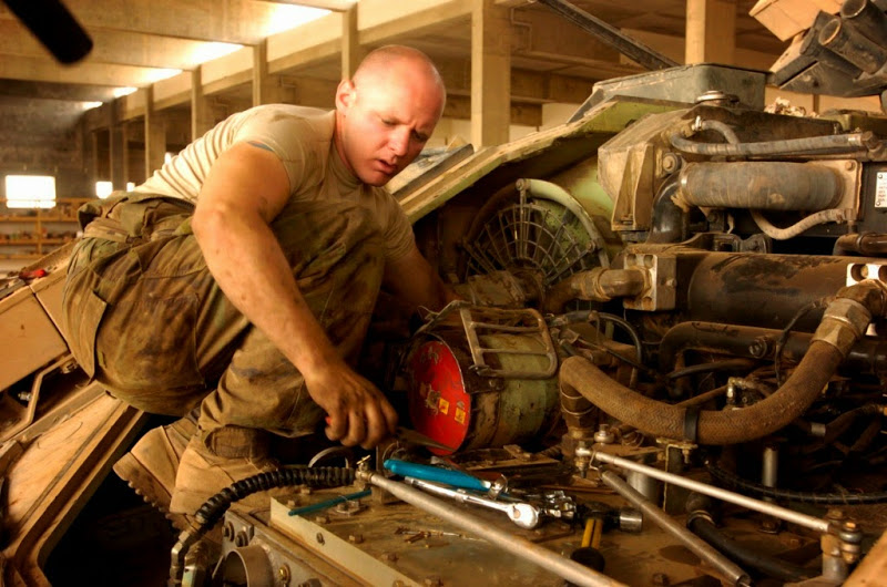

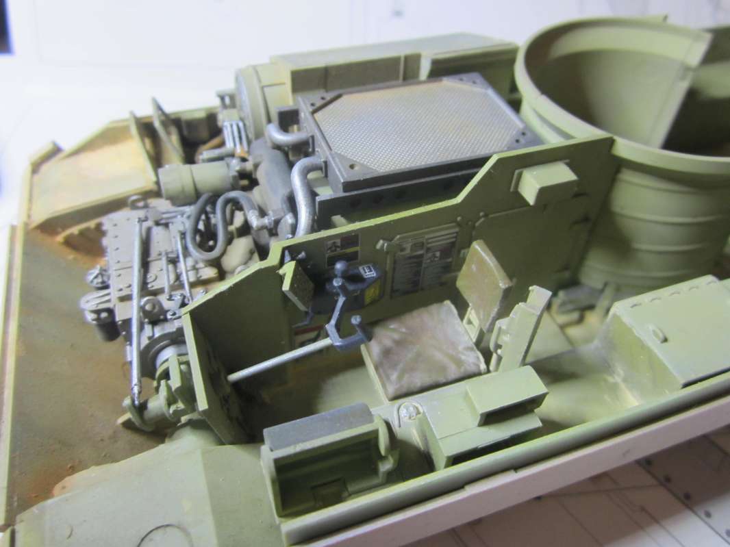

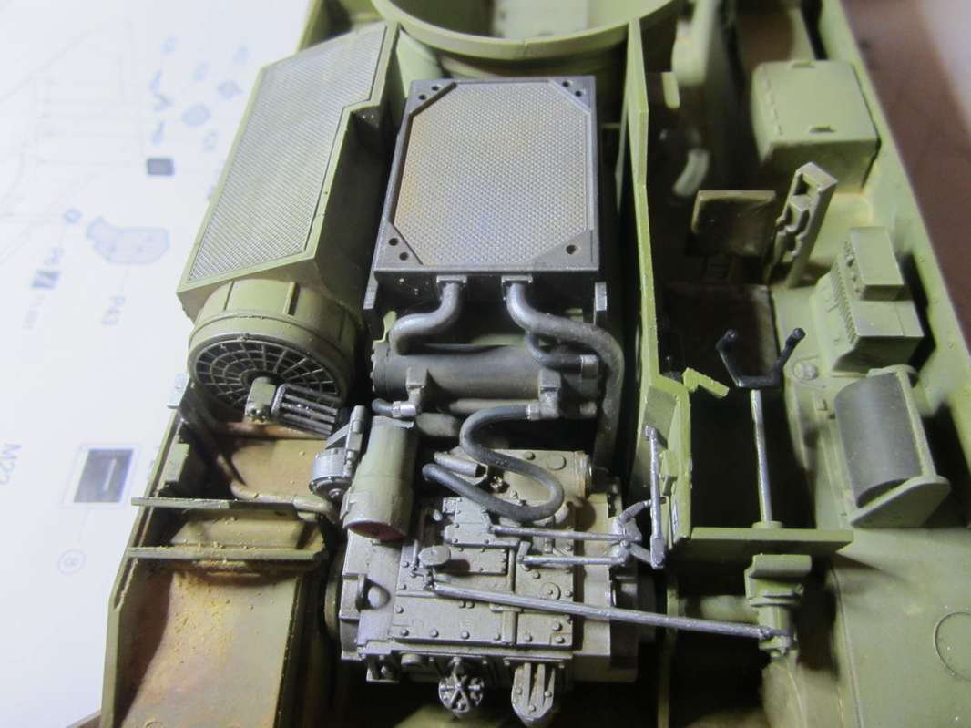

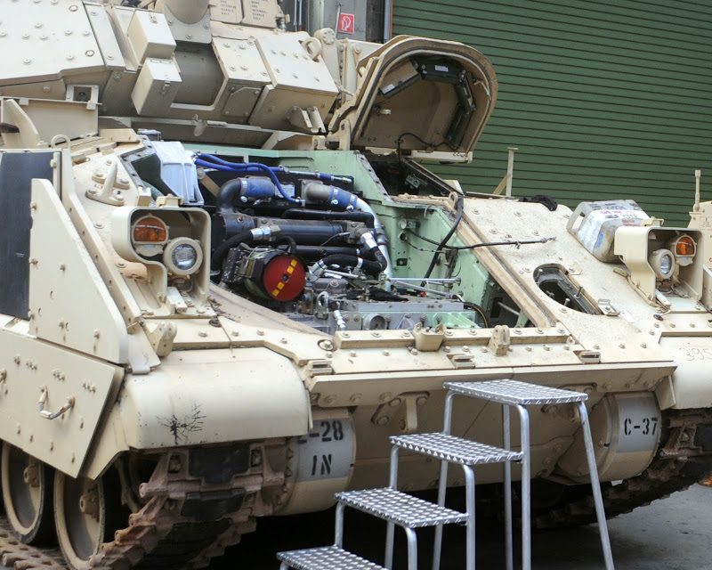

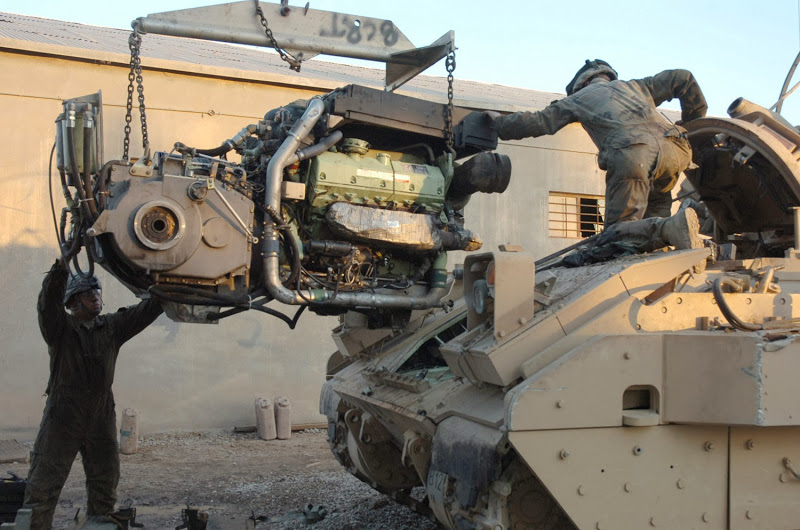

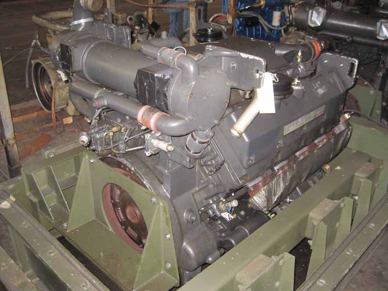

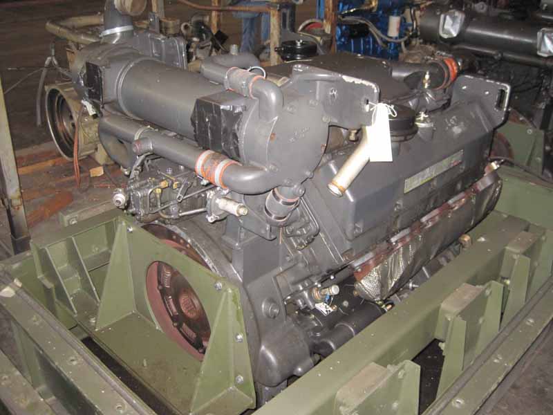

dosms, Интересно. А нет фоток двигателя и интерьера реальных машин ?
dosms
09.01.15 [11:57]
#6
Чисто сам двигатель попадался какой угодно, даже отдаленно не похожий на бредлевский. И как я понял, отчего то на разных версиях цвет радиатора разный, где то синий, где то как тут - черный. Глубже не копал, вот все что попалось интересовало собственно именно цвет радиатора.

#7
dosms, Ого, спасибо. Таких фото не видел.

#8
А не за что, попались на буржуйском форуме каком то, пока искал про машинке вообще что нибудь ))

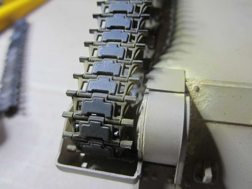

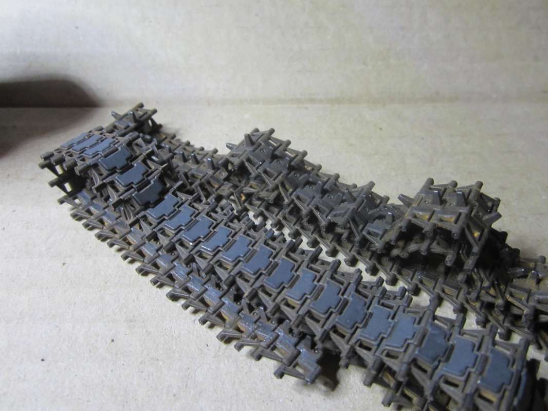

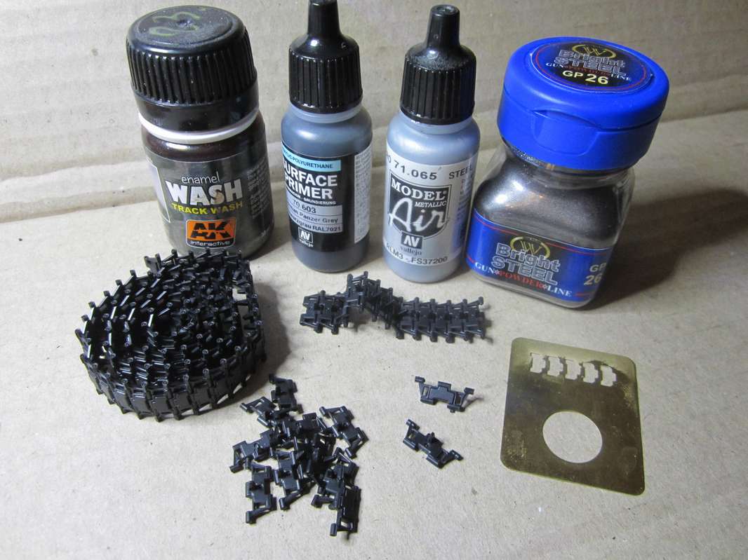

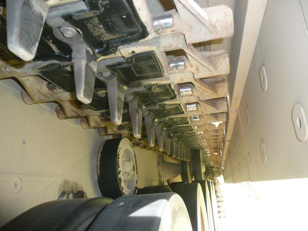

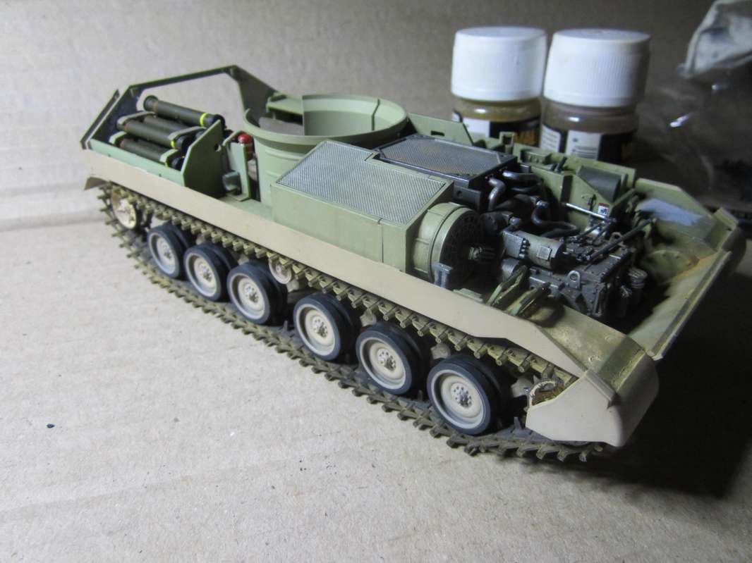

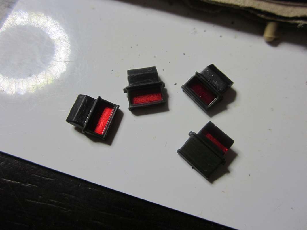

Пластик траков по ощущением тверже основного. Траки отлиты попарно, ничего лишнего, никаких заусенцев, собираются на клик, подвижные.
Красил в сборе, обычно смесью черного грунта с алюминием, смесь на глаз чтобы был темный металлик, сегодня добавил еще для эксперимента красно-коричневого немного.
Затем смывка для траков, покрасть резиновые подушки, они оказались с двух сторон трака что видно на фотографии.
На модельке на мой взгляд траки смотрятся отлично
Траки в жизни.

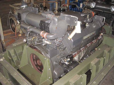

#12

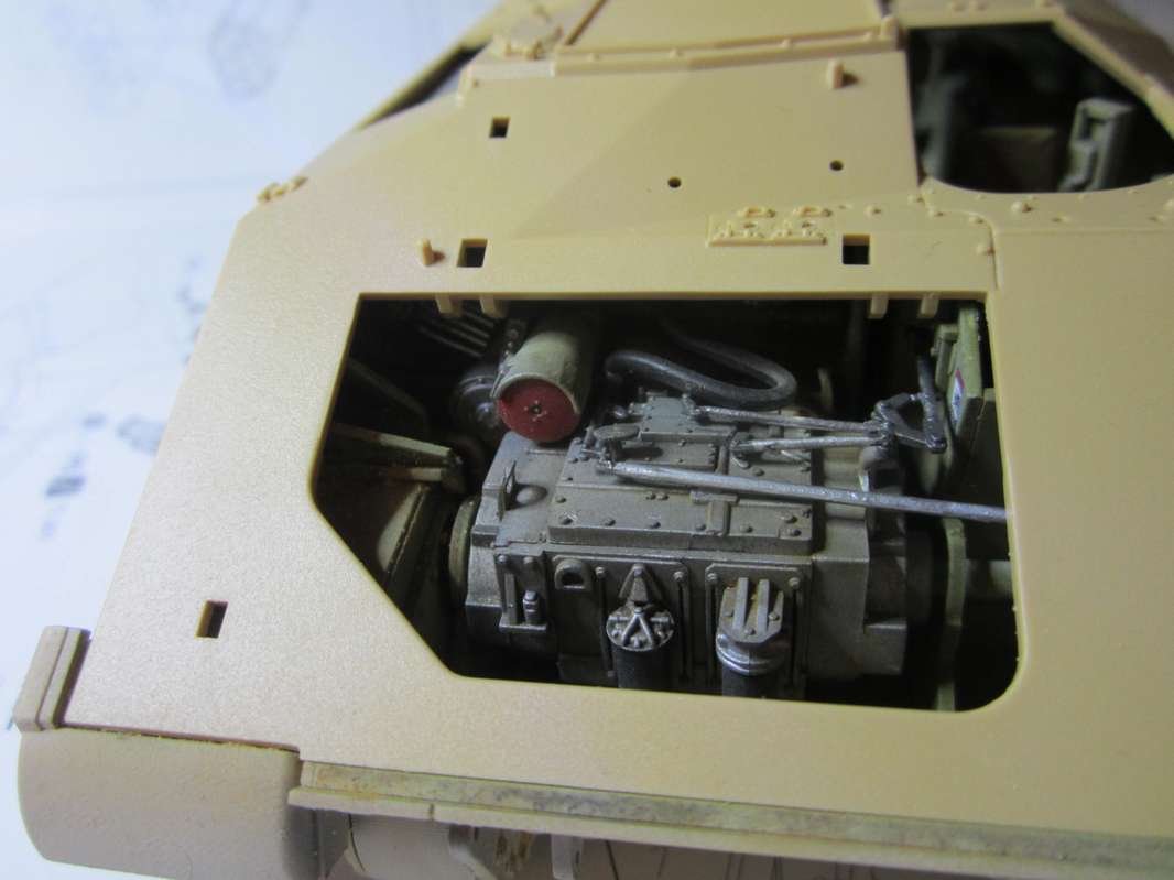

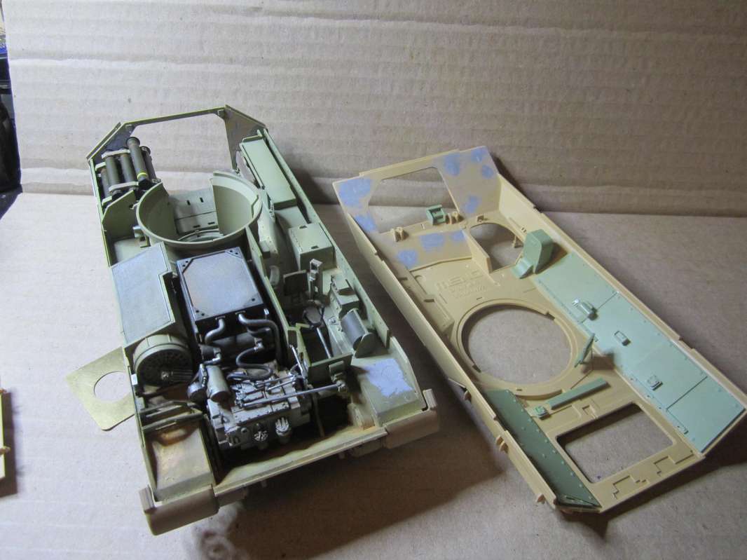

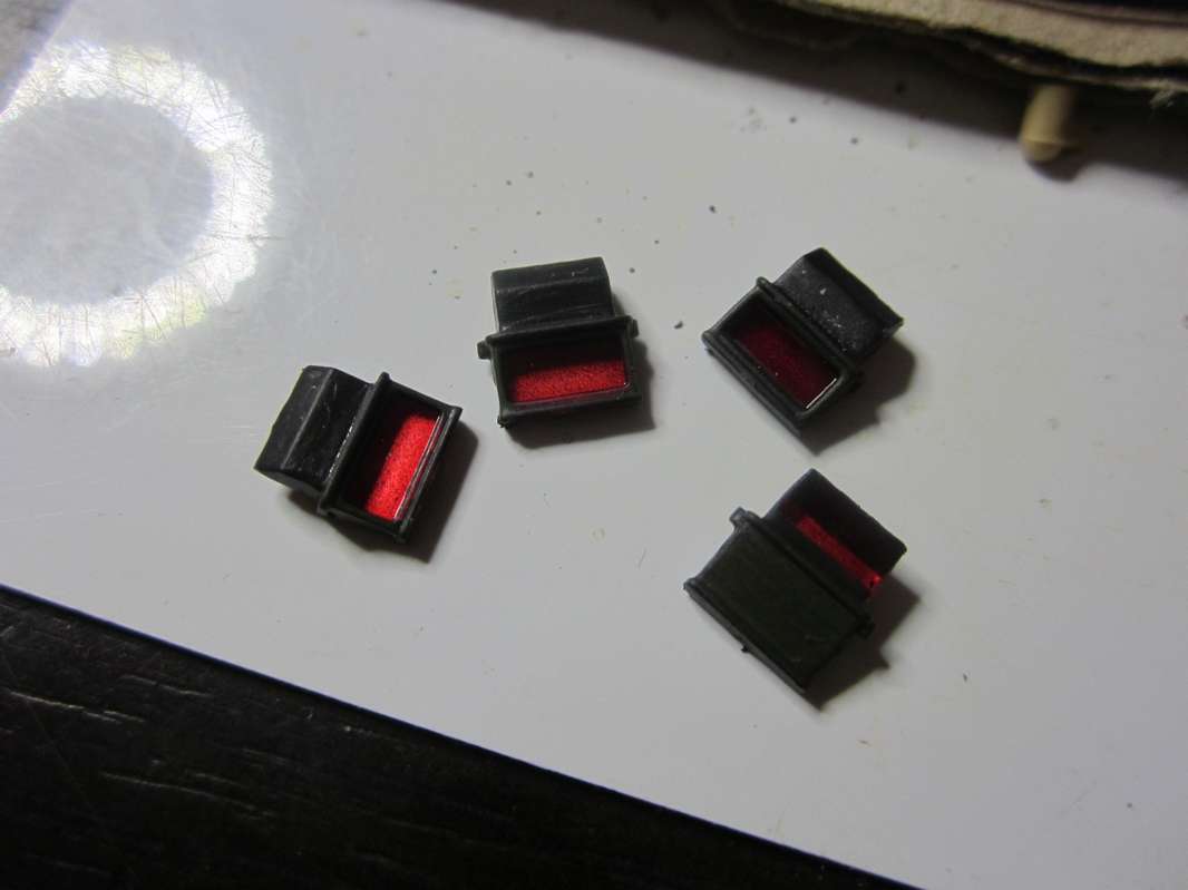

А вот еще фотка движка, мелковата конечно но...

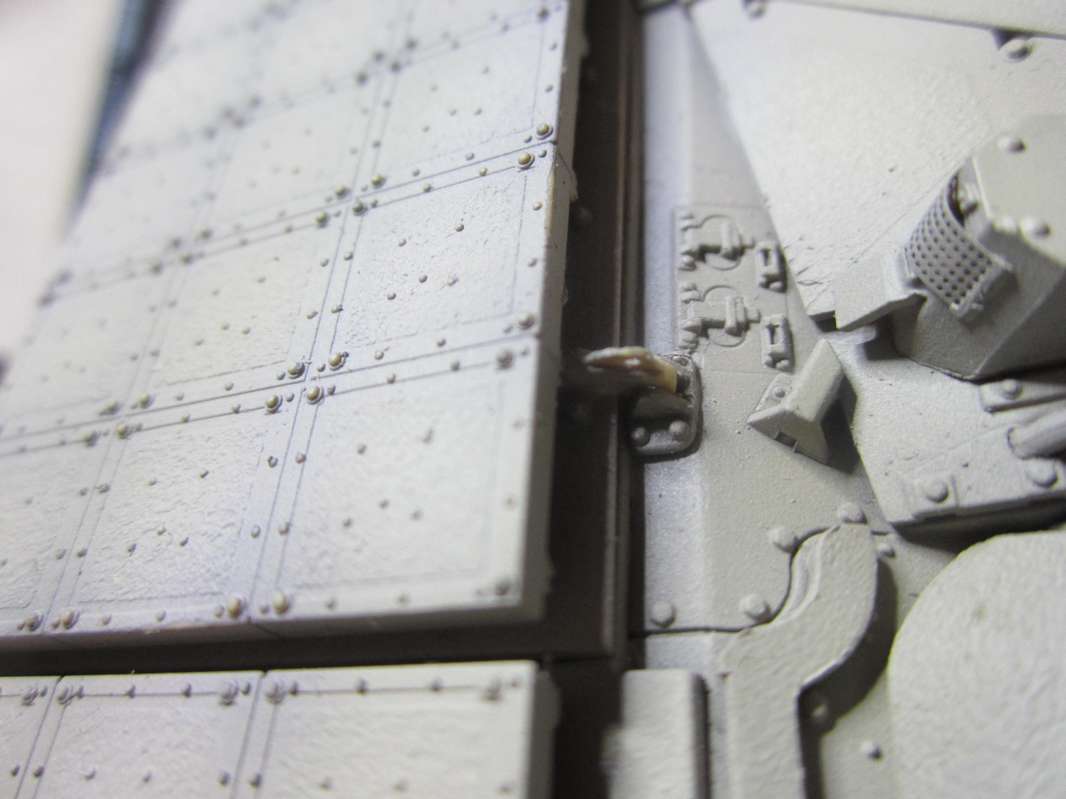

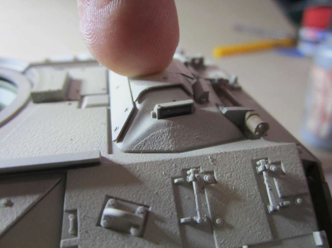

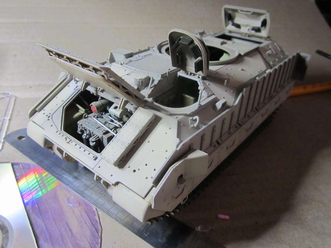

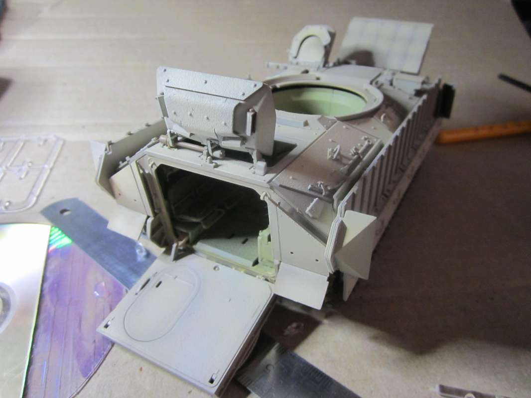

корпус собран почти полностью, благодаря удобному членению можно не клеить и он становится съемным, места стыков не видно.
Точность изготовления деталек, ощущение что китайцы технологические зазоры скопировали в масштабе :D
Лючки получились подпружиненные...не очень конечно здорово.
Для люка доступа в МТО петли лучше клеить на люк когда он стоит на своем месте иначе небольшая не точность установки петель и при закрывании люка петля соскакивает со штока.

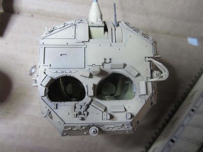

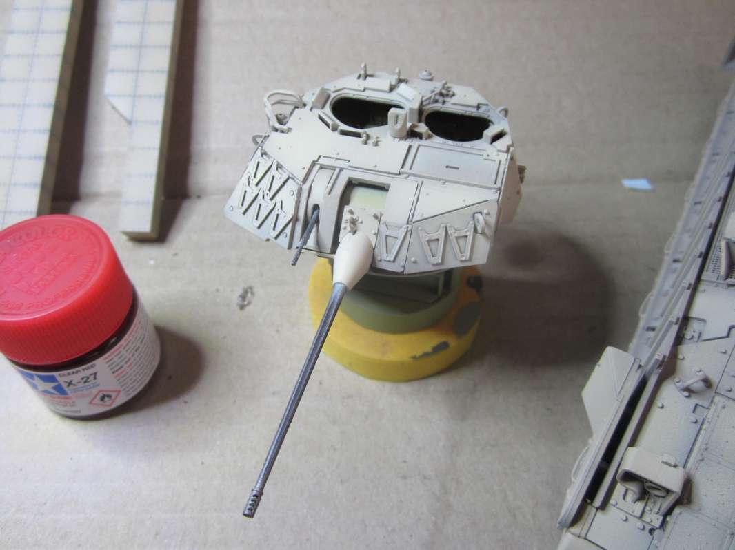

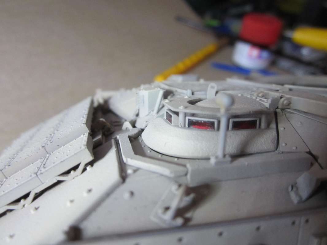

dosms, Красиво. Триплексы чем красили ?
dosms
12.01.15 [17:15]
#15
Триплекс - родная стекляшечка(она по форме уже готовый перископчик с двух сторон) с видимой части крашенная Tamiya Х-27 Clear red (прозрачный красный глянец) с противоположной ей стороны цвет - Алюминий, а поверх него уже темно-серый грунт и оливковый.

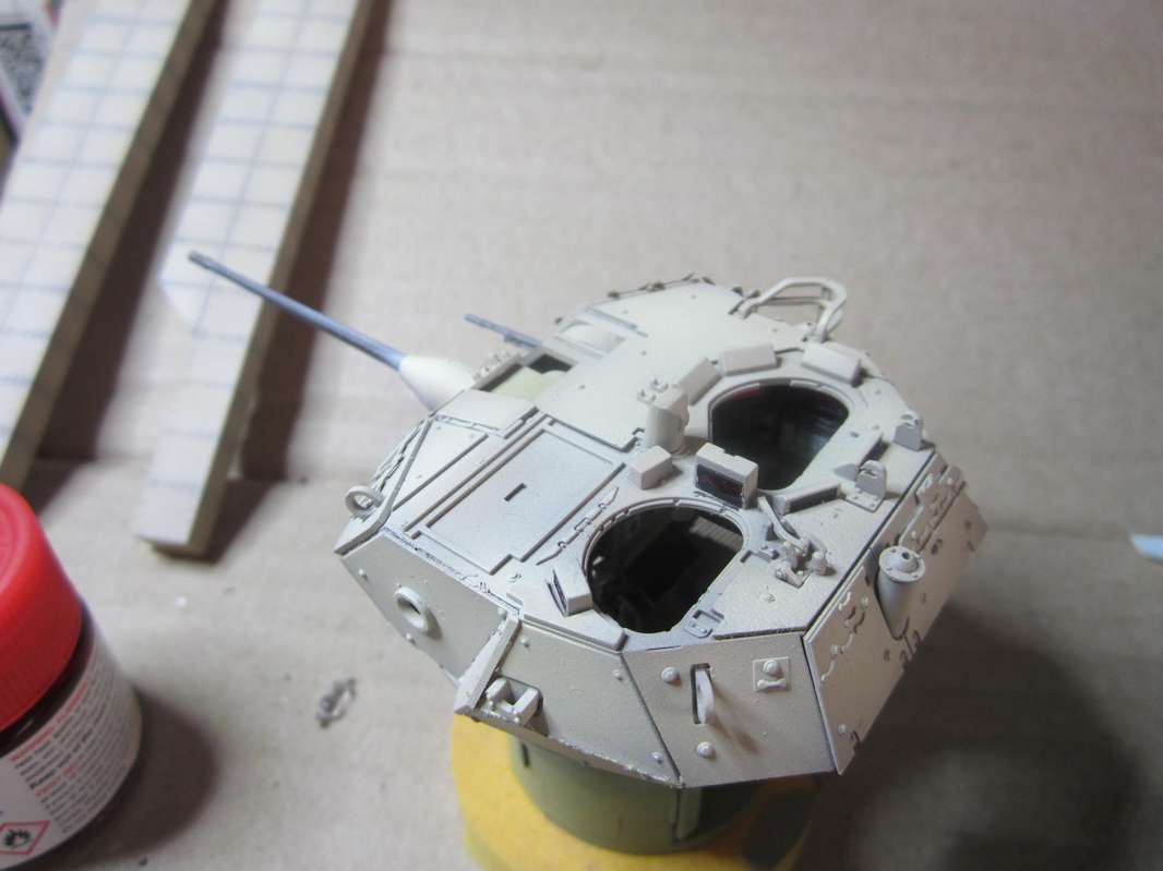

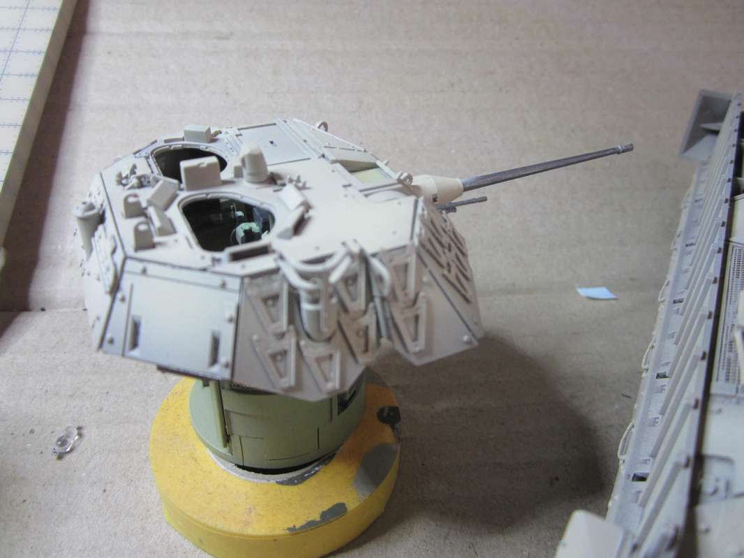

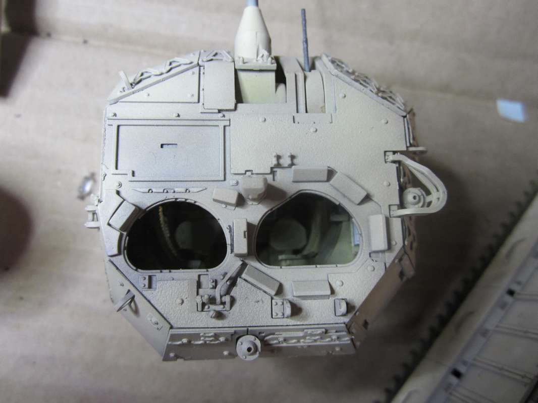

15.01.15 [13:45]

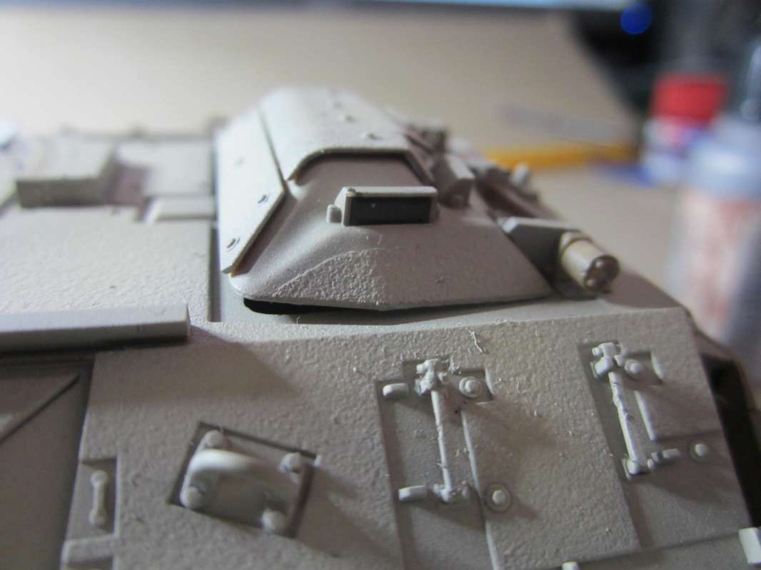

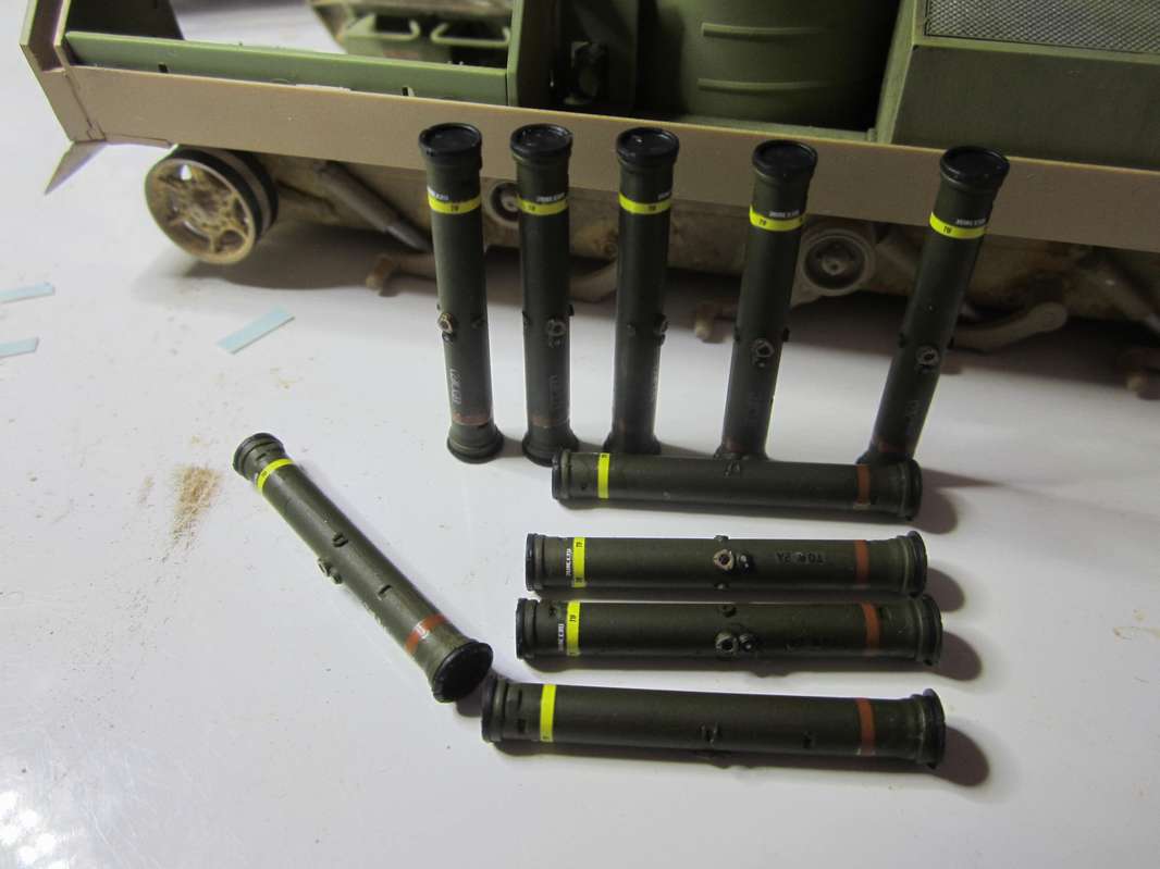

#16

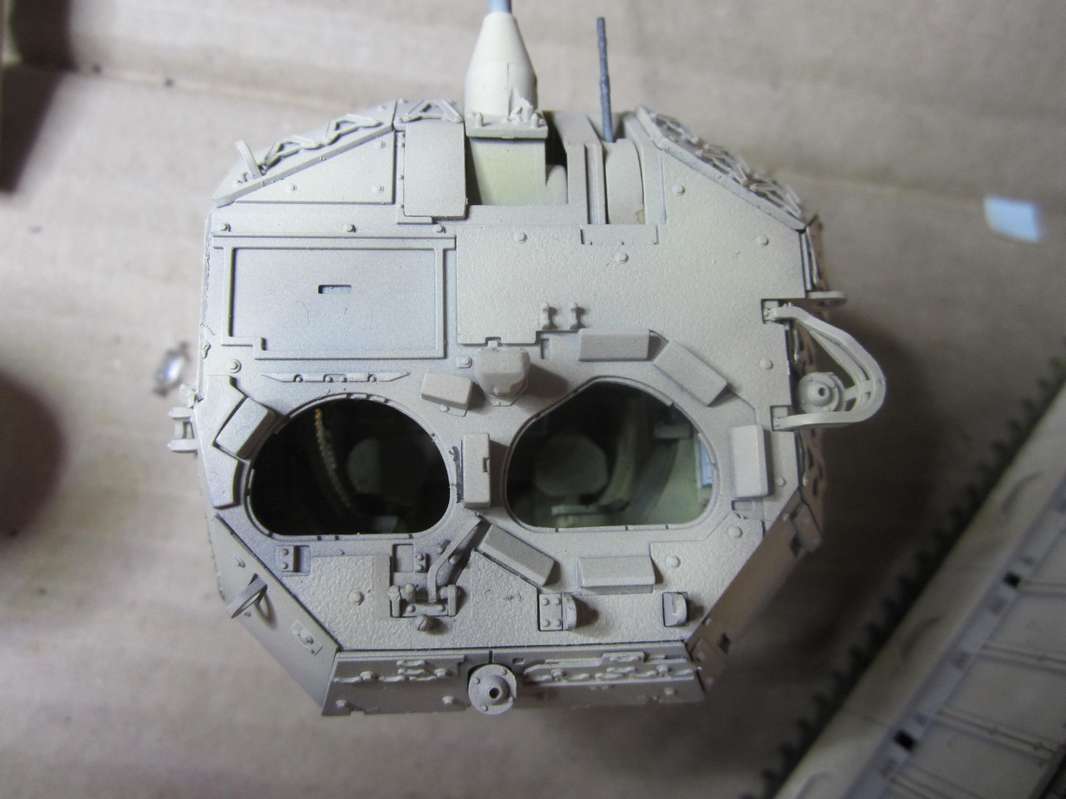

собрана частично башня со всей требухой. При установки крашенных перископов очень тугие посадочные мест под них, можно повредить покраску фасадного стекла.
