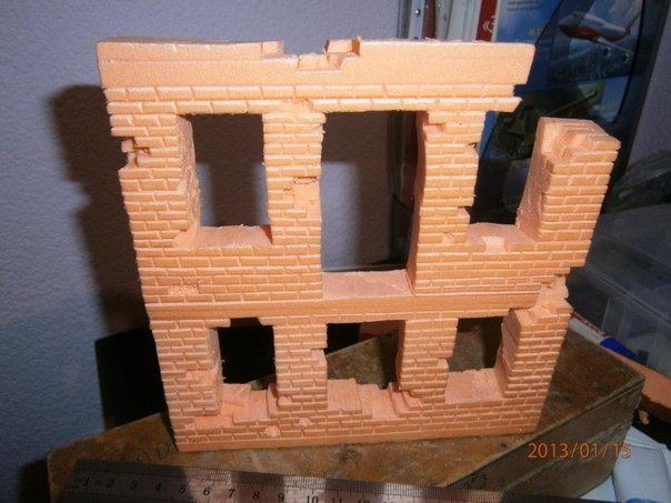

#6

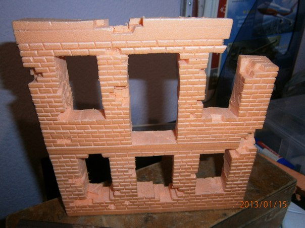

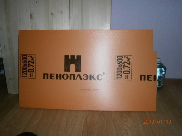

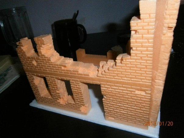

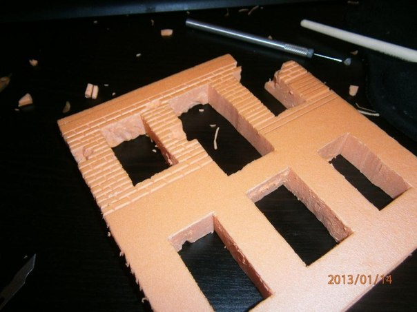

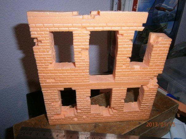

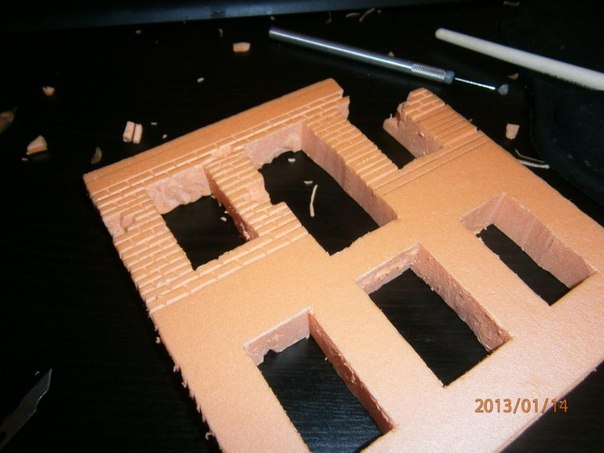

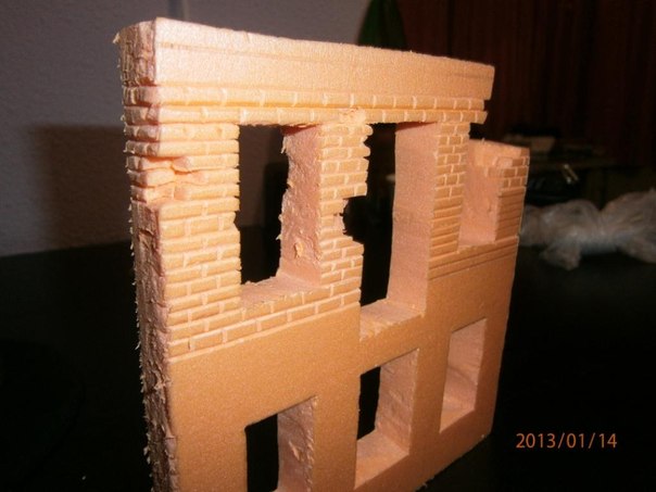

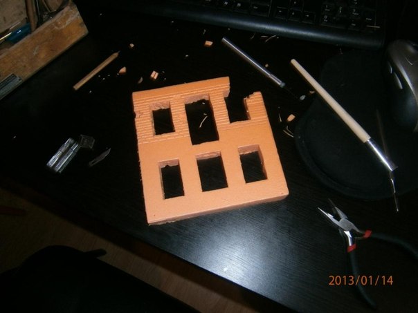

Долго думал из чего сделать здание, Миниартовские не подходили потому что хотелось сделать что то похожее на фото № 2.
И на сайте нашел статью про то как, вырезают домики из полистерола, и применил технологию.
topol
Откуда: краснодар
08.01.15 [16:53]

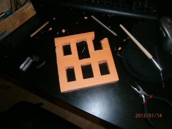

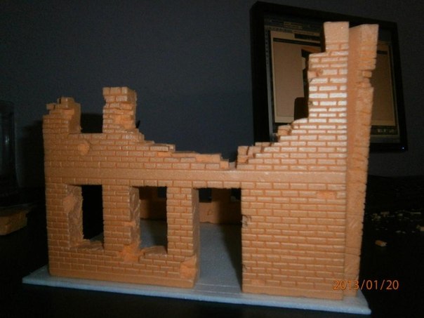

#7

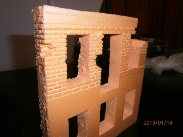

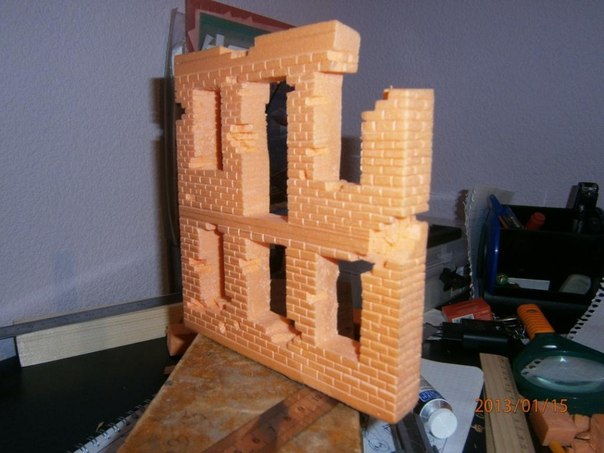

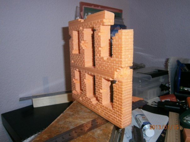

Сперва вырезал стены будущего здания.
topol
Откуда: краснодар

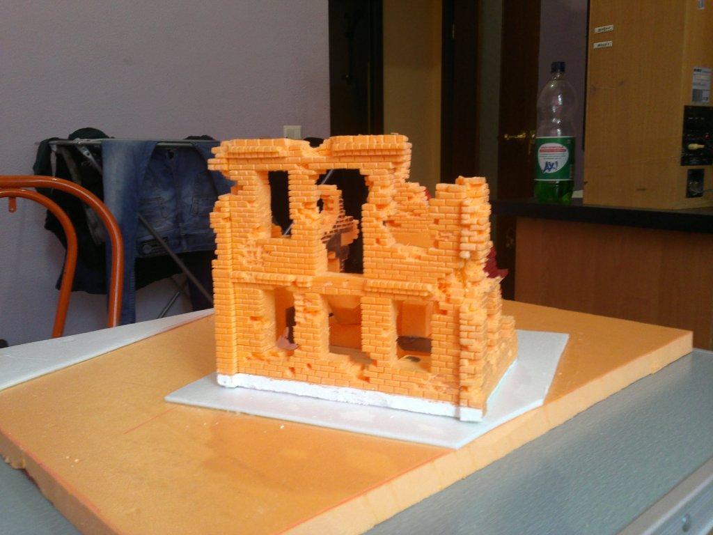

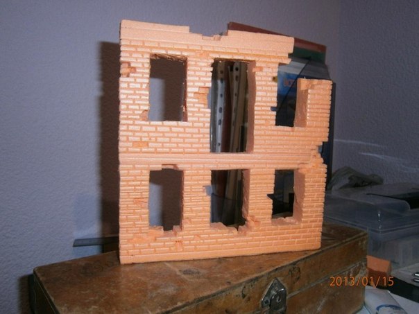

08.01.15 [16:57]

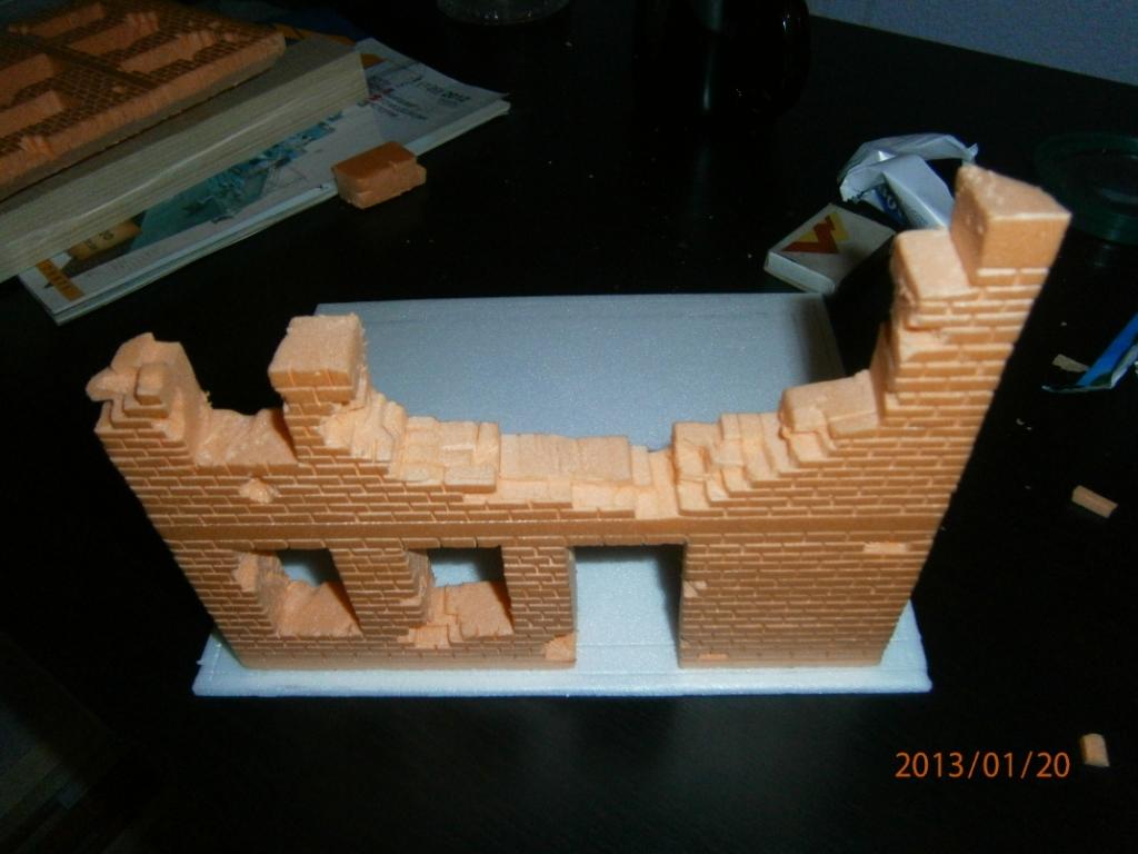

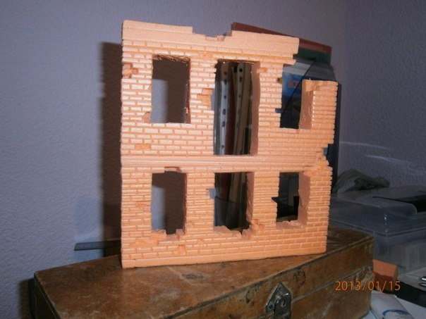

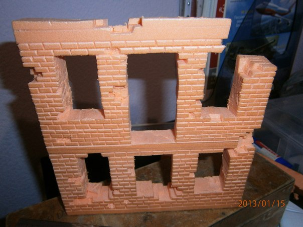

#8
Состыковал Стены.

#10
topol, Здание классное, но, как мне кажется, вы забыли одну вещь: пересчитать размеры кирпичиков в масштаб. Поэтому они у вас крупными получились. Вот давайте посчитаем: высота кирпича составляет 65 мм, длина 250. Этаж высотой например метра 3. Получаем, что этаж с перегородкой в 400 мм в масштабе 1/35 будет высотой 97 мм. Высота кирпичика в 35-м масштабе примерно 1,85 мм. Выходит, высота одного этажа в кирпичах 52 штуки. У вас их я насчитал 18. С уважением
topol
Откуда: краснодар
08.01.15 [20:46]
#11
Omskiy Tankist,Вы совершенно правы на счет масштаба, я пытался вырезать в масштабе и мне не очень понравилось. Потому что, как мне показалось кирпич получается уже чем шов.

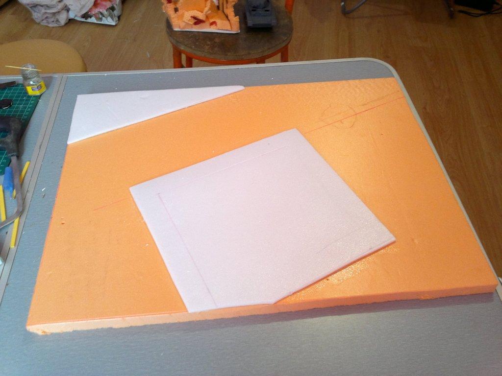

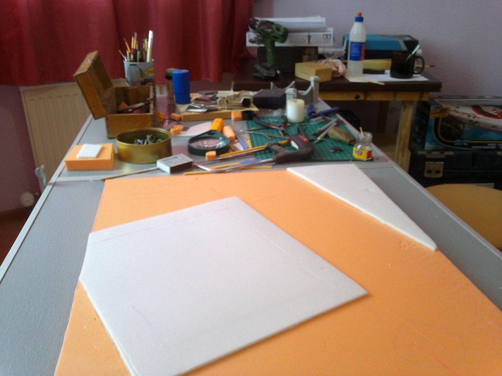

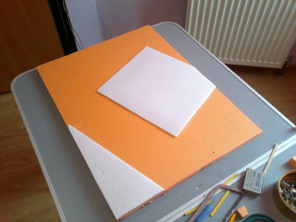

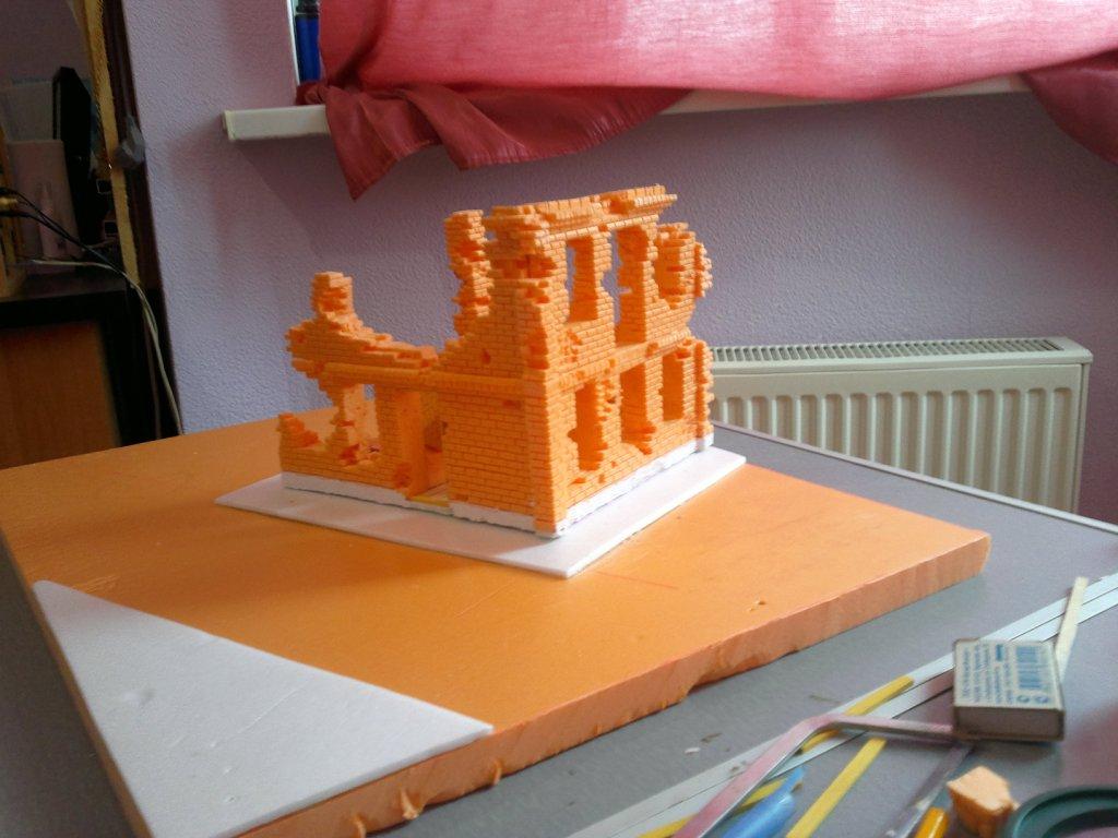

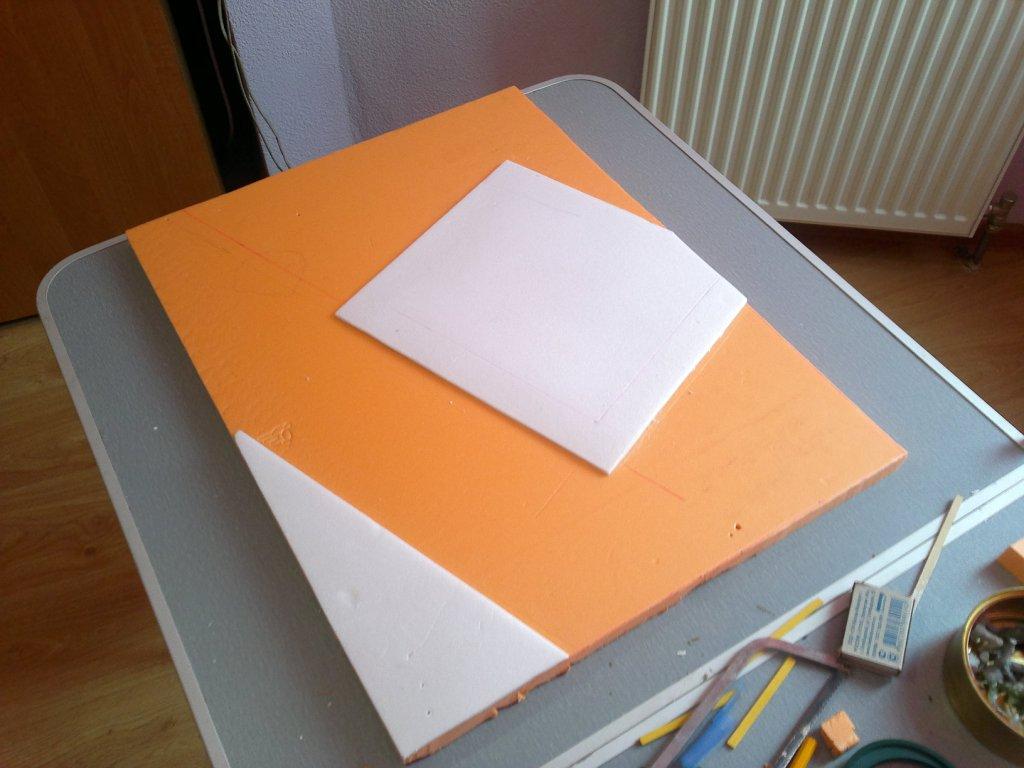

#12

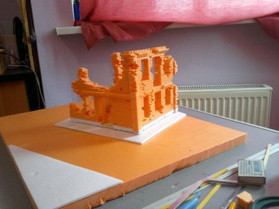

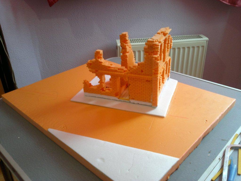

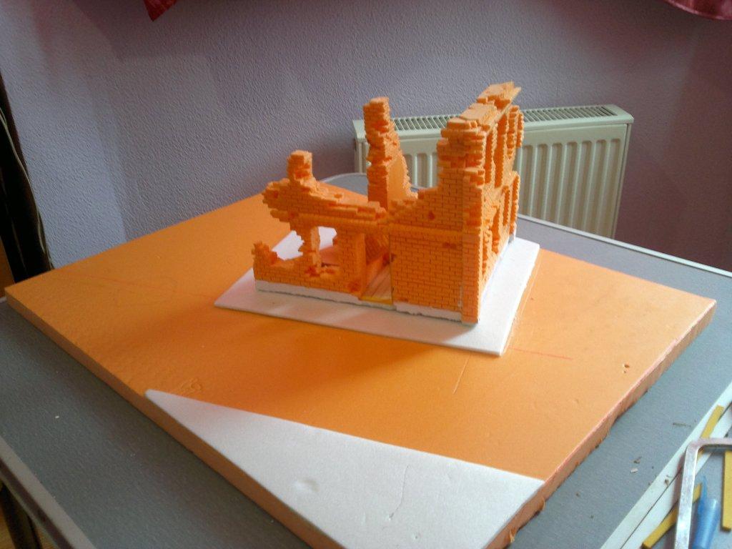

Определился с размером основания, и расположением здания на нем.
topol
Откуда: краснодар
08.01.15 [21:51]

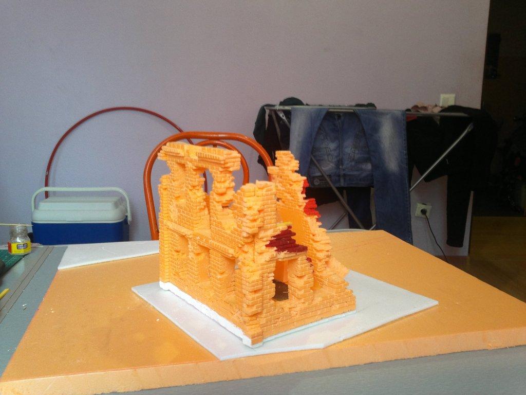

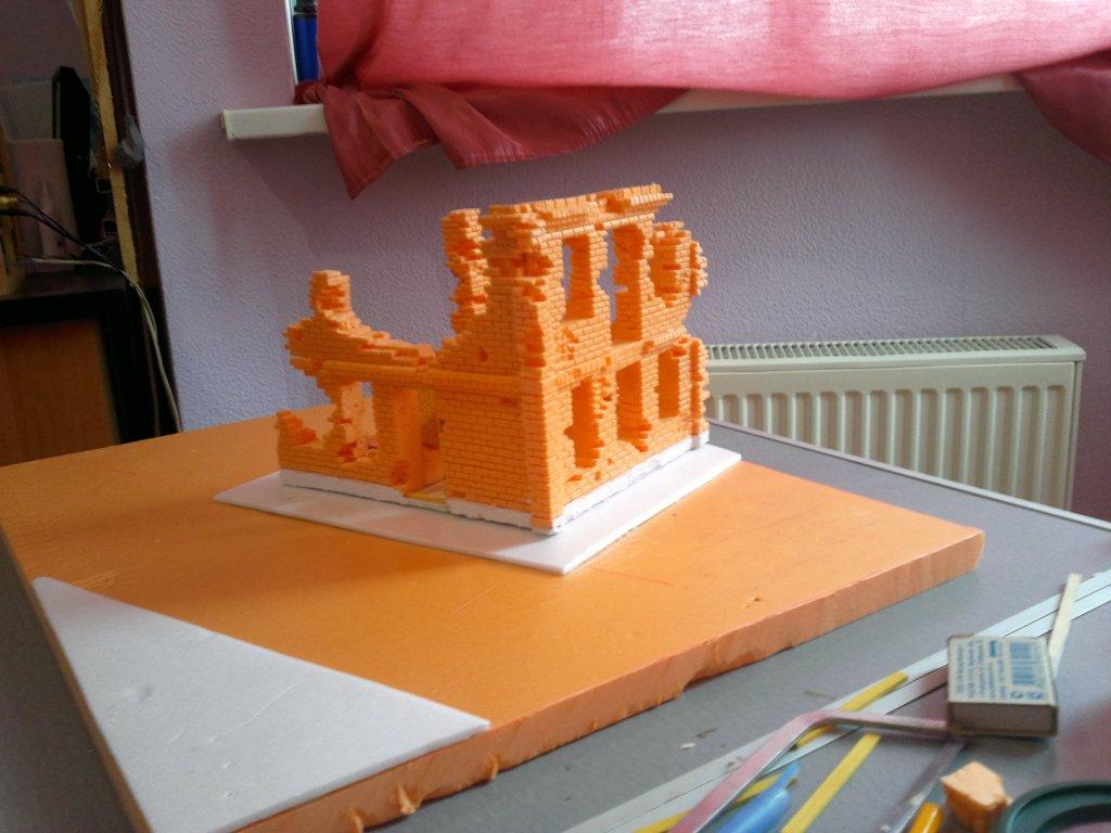

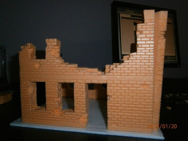

#13
И непосредственно сам домик.
Omskiy Tankist
Откуда: Санкт-Петербург
09.01.15 [04:57]
#14
topol Wrote: кирпич получается уже чем шов.
может, стоило попробовать другую технологию: боковины кирпичей вырезать из пробки и потом наклеивать на основание макета руины? В любом случае, внимательно и с интересом слежу за процессом, интересно, что в итоге получится)

#15
Домик, повторюсь, очень красиво получился, про размер кирпичей уже написали.
P.S.Ой, прошу прощения, не по теме, но мне кажется у Вас розетка вывалилась...

Константин Капитонов
07.02.15 [00:14]
#19
topol Wrote:Omskiy Tankist,Вы совершенно правы на счет масштаба, я пытался вырезать в масштабе и мне не очень понравилось. Потому что, как мне показалось кирпич получается уже чем шов.
Развалины получились шикарно. Чтоб не было потом мучительно больно и обидно - пожалуйста, поставьте рядом любого солдатика из будущей композиции - пока дело слишком далеко не зашло, прикинем вместе, стоило ли от масштаба отступать ? А то мысленно переводя, мне не кирпичи по размеру, а полноценные такие пеноблоки видятся :D 8) .
Потенциал работы отличный (как минимум по макетной части), было б глупо из-за таких недоработок потом табуретки ловить. А их будет. ;)
