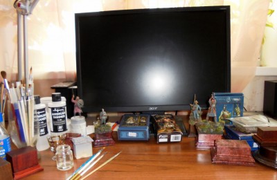

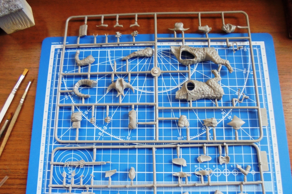

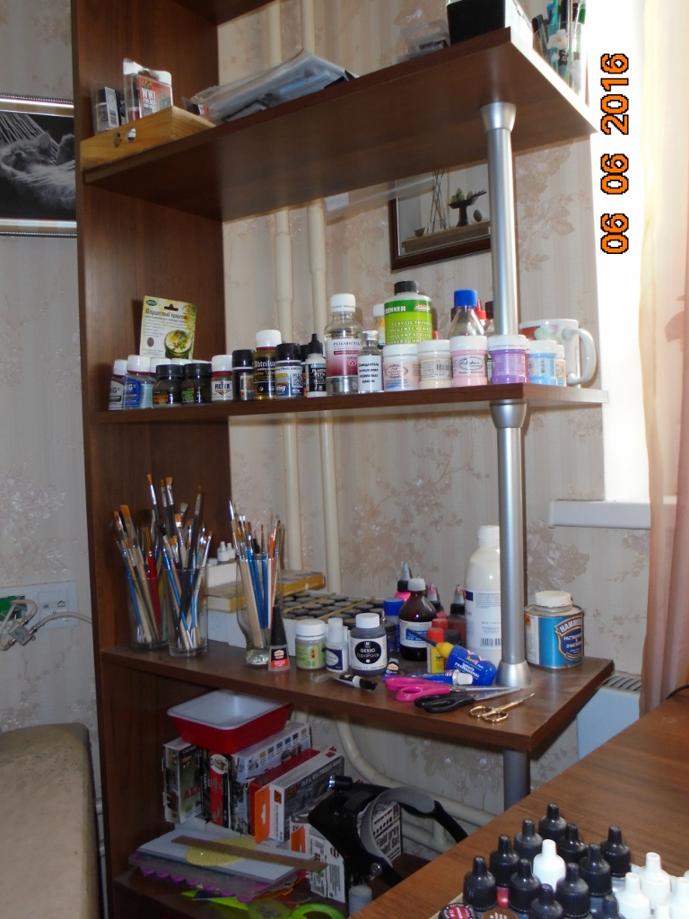

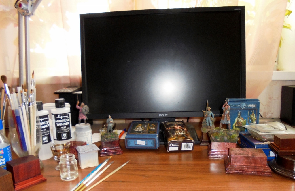

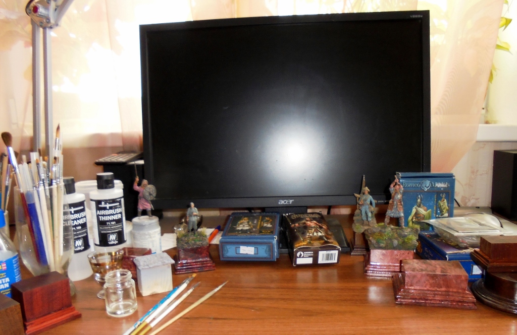

Ну вот и решился завести блог по необычным миниатюрам.Чтобы и сюжет интересный.и роспись,и изготовление основания,и всякие нанотехнологии.Предупреждаю-я не профессионал,а любитель,поэтому все в первый раз,в первый класс.Посвящается всем,в ком жив еще Мюнхаузен."Улыбайтесь,гопода,улыбайтесь!"Для начала мое рабочее место:Просто изкоробочные солдатики приелись,поэтому решил переключится на другую тему.И приобрел вот такой вот набор:Предыдущий опыт с этой фирмой не оставил хороших воспоминаний.Но при открытии этой коробки был весьма удивлен прогрессу:детали аккуратно пролиты,не замылены и,самое главное,лица персонажей вполне себе.

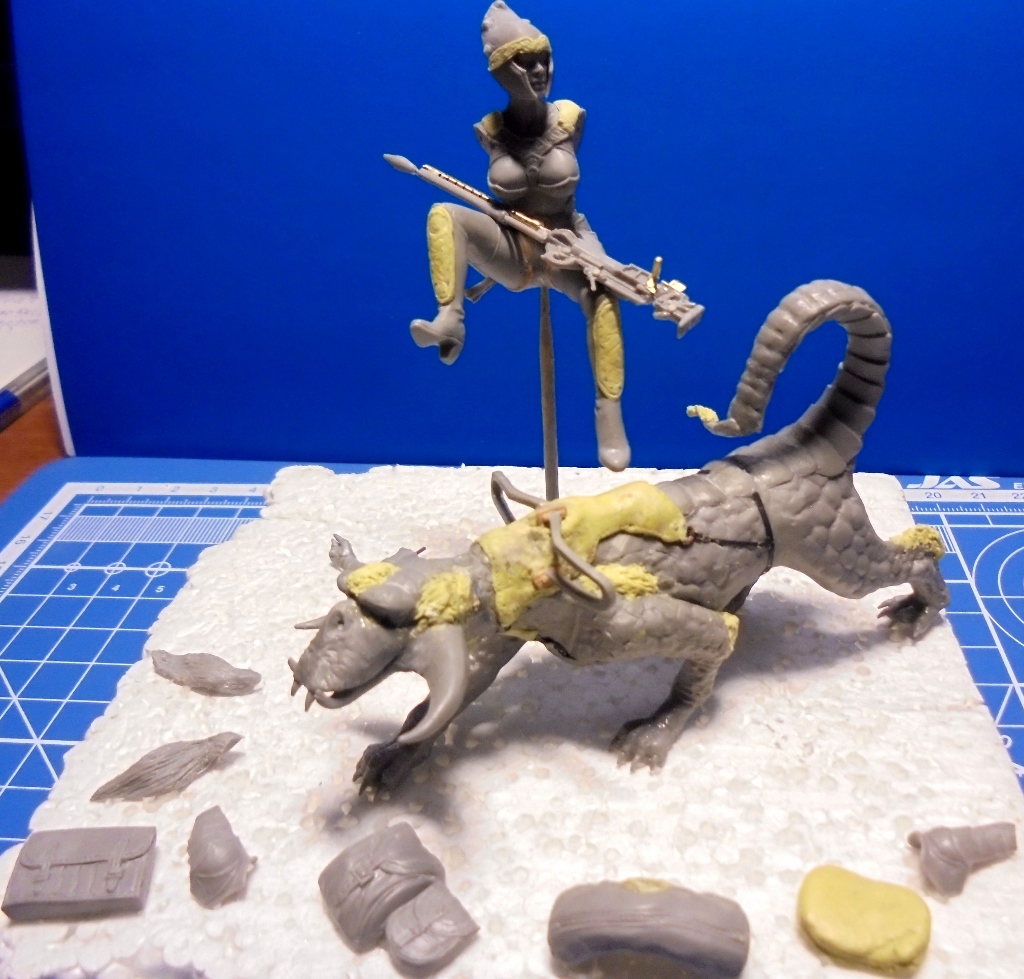

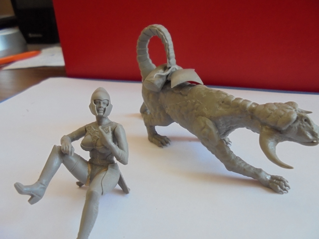

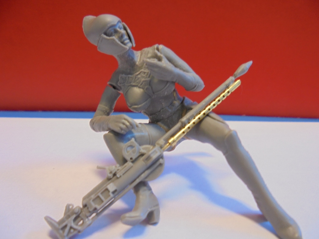

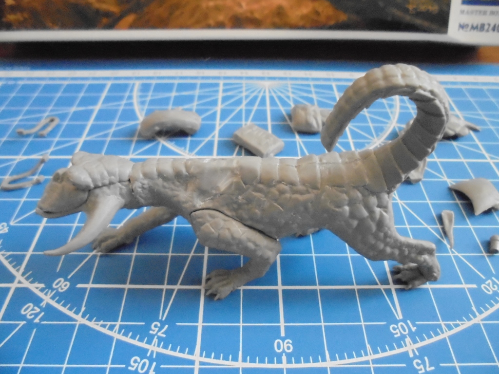

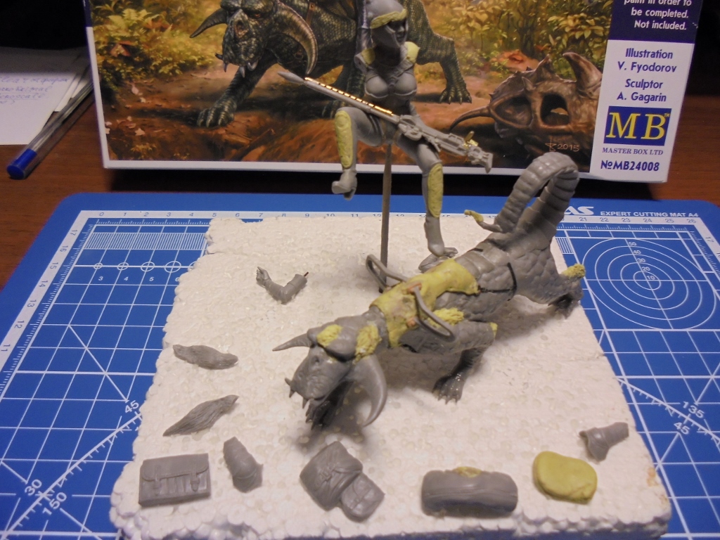

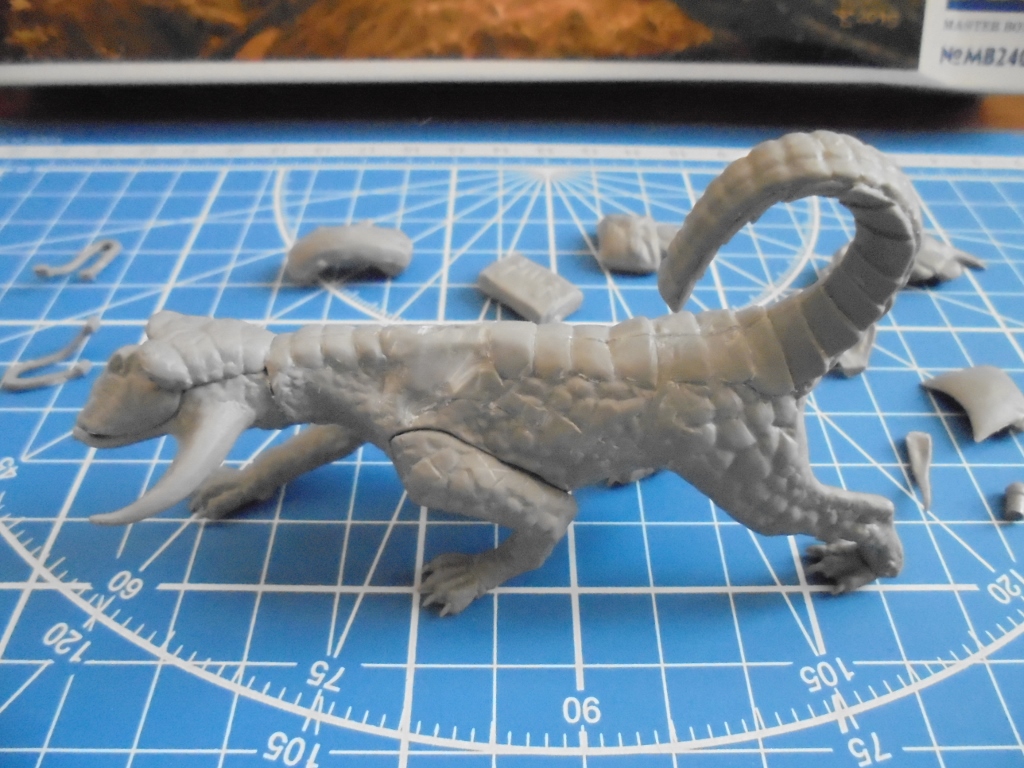

Ну что,приступаем к работе.Для начала отделил и зачистил все детали.Склеил монстра и пролил швы жидкой шпаклевкой.Амазонке приделал голову,руки оставил под покраску.С оружием поработал на свой вкус-приклеил перфорированный кожух от англ. пулемета,прицел,добавил кое-какие заклепки и болты для красоты.Тематика-фентези,поэтому не ищите сходство с оригиналом.
- Pedros
- Откуда: г.Лобня
31.07.16 [15:46]
Добавлю,срезал на монстре все ремни-они плохого качества,буду делать из ф.т.Сбрую тоже викинул-слишком пластичная

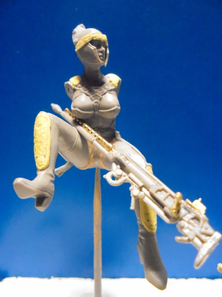

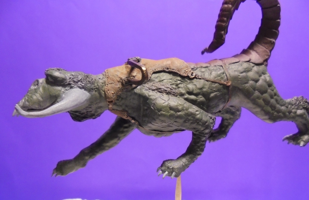

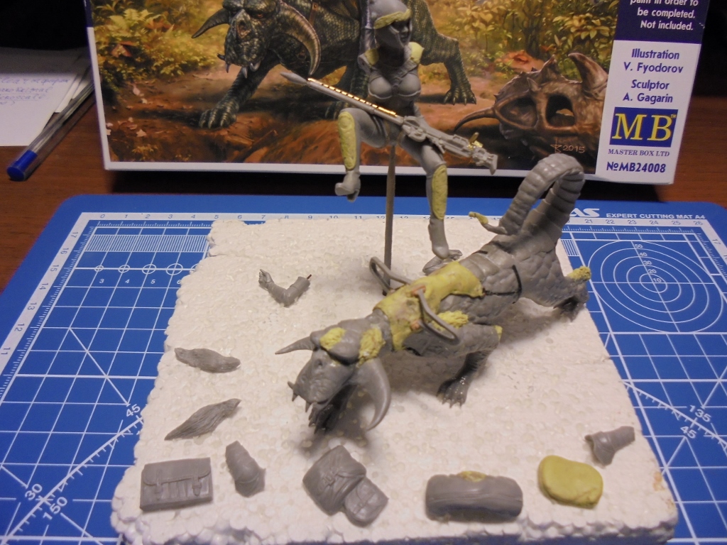

Продолжаем движение вперед.Только вперед!Решил,как многие на этом сайте,попробовать себя скульптором.Поэтому приобрел милипут двух видов:желтый и белый,Кто может подсказать,правда,что милипут надо хранить в холодильнике и почему белый стоит в два раза дороже?Сначала поработал со шлемом:приклеил конусные болты,слепил произвольный узор на козырьке,выровнял плоскость щитков.Долепил мет.ленты на теле,щитки на сапогах.Сделал сидалище,придав фактуру кожи,натянул и примерил предварительно ремни из ф.т.Да,не мог сначала понять,что за четырехугольная выпуклая деталь.Потом сообразил,что это хвост зверюги,на котором сидит амазонка.Решил ее выкинуть и слепить подушку,подогнав фигуру.Так оно логичней:скакать по бездорожью на мягком.Пришлось подгонять и долепливать поперечную сумку.Боковые рюкзаки я проработал ножиком и иголкой,лямки не стал срезать-они хорошего качества.Да,и пролил все швы еще раз жидкой шпаклевкой,особенно,глазные яблоки у зверюги.Поэтому фигура сильно блестит.Чтобы разбавить пластичность долепил волосяной покров там,где он мог бы расти

Ну и где конструктивная критика и предложения?Куда подевались современные Моцарты и Сальери.Да,если кто повнимательней смотрел набор,там лежат две плоские отливки волос.От Мастер бокс я другого и не ожидал,тем более в таком бюджетном варианте.В другом разделе я спрашивал у знающих людей как поступить с имитацией волос.Откликнулся один человек,его советы я и принял во внимание.Сначала я попытался слепить волосы из милипута,но так как это у меня второй опыт после детского сада,получилась афроамериканская прическа медузы Горгоны.Которую я тут же выкинул в помойку,и решил делать по-своему.Для начала я нашел тот самый журнал про японца,причесывающего фигурки,прочитал заново,но ничего нового не нашел.Но идея осенила,так что запасайтесь попкорном и садитесь ближе к экрану.Буду делать Франкенштейна,будет интересно!Да,и завтра(тоесть сегодня)первые выкраски не пропустите.

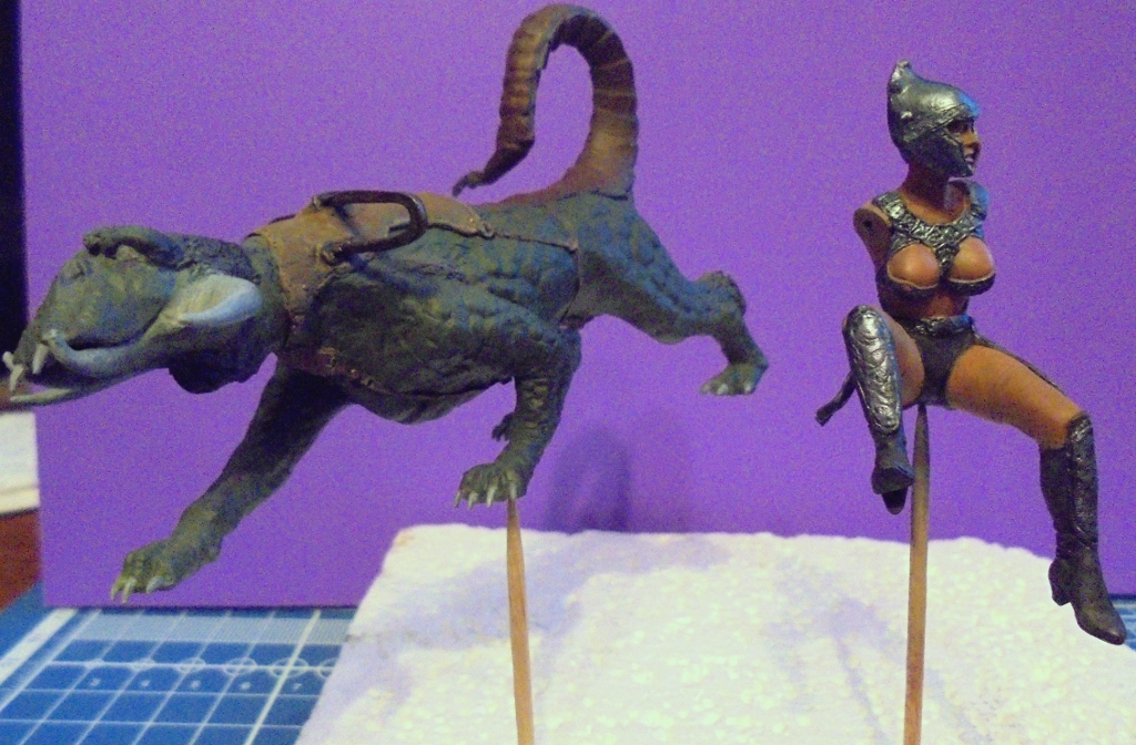

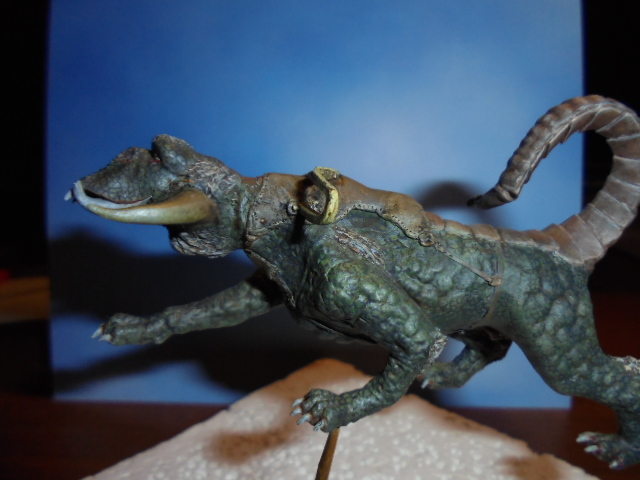

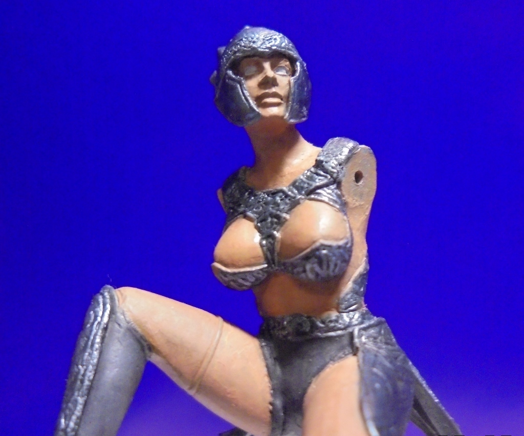

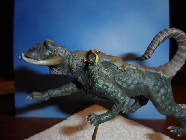

Выкладываю первые фотографии покраски.Для начала задул все из аэра грунтом Валеджио "Гессо".Специальный грунт-концентрат,его нужно больше разводить водой.Мне нравится.Потом добавил миговскую белую грунтовку и тем же аэром прошелся по местам высветлений,чтоб приподнять объем.Тело покрасил пока базовым цветом из набора Андреа к.,белки как обычно грязнобелым.Метал.детали первый слой дал Экстрем металлик(черная база),после поигрался металликами из набора сверху.Поэтому пока такой блеск.Тело монстра красил различными оттенками зеленого,старался взять тона посветлей,чтобы в будущем не увести в сильную тень.После всего этого выявил несколько косяков:1)Тело девушки надо было лучше обработать шпаклевкой и отполирнуть.Орентировался по лицу,вроде бы нормалное,зрение подводит.2)Тело зверя надо было тоже покрыть полностью жид.шпаклевкой,чтобы оно покрылось мелкими пупырышками,а так слишком пластичная фигура.

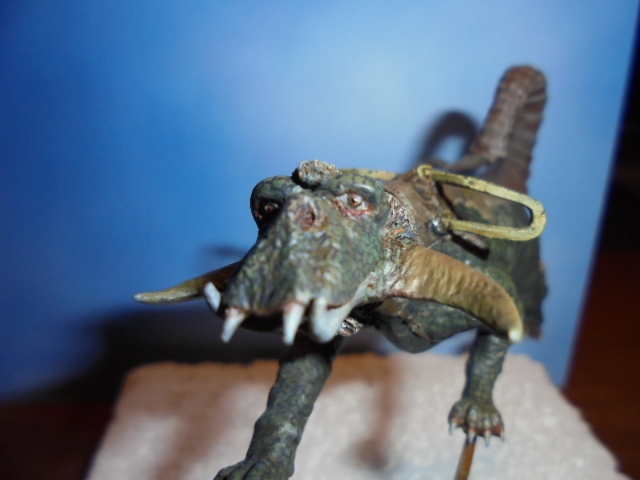

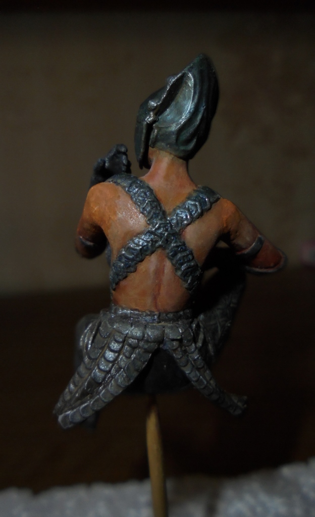

Поработал со зверем.нарисовал глаза,нарисовал змеиную сеточку.Нелегкое это дело,руки и глаза устали.Завтра буду работать масл.точками.

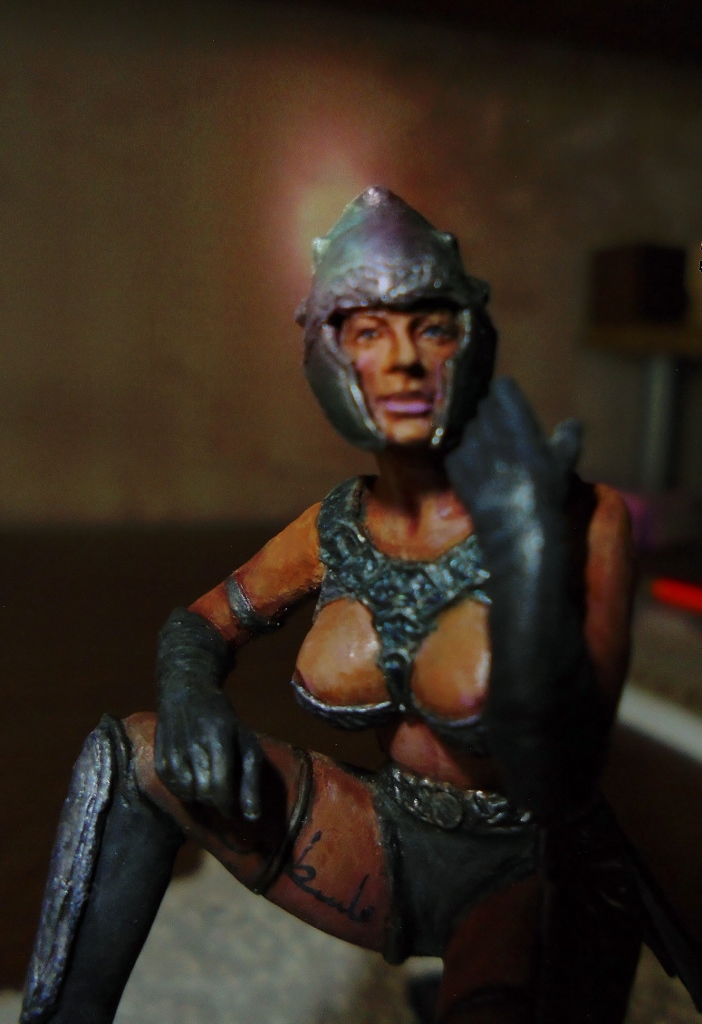

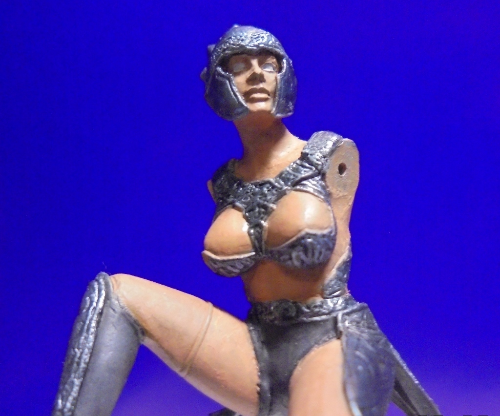

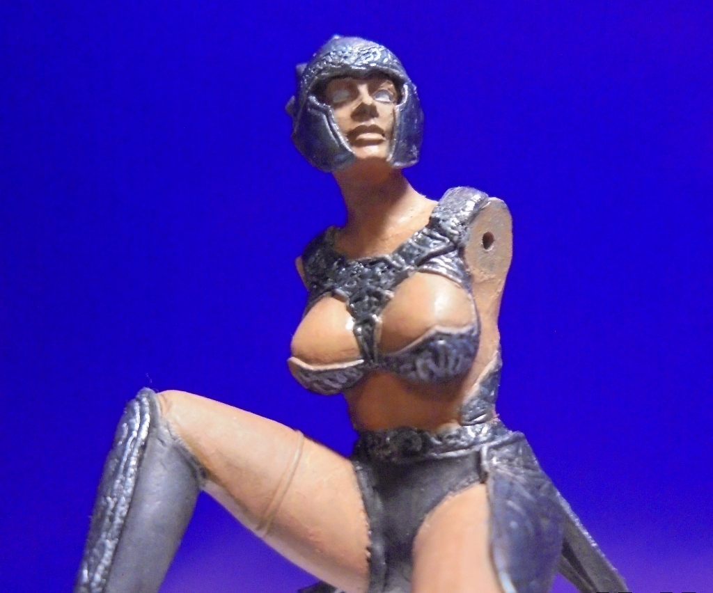

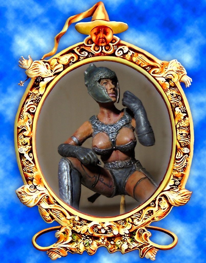

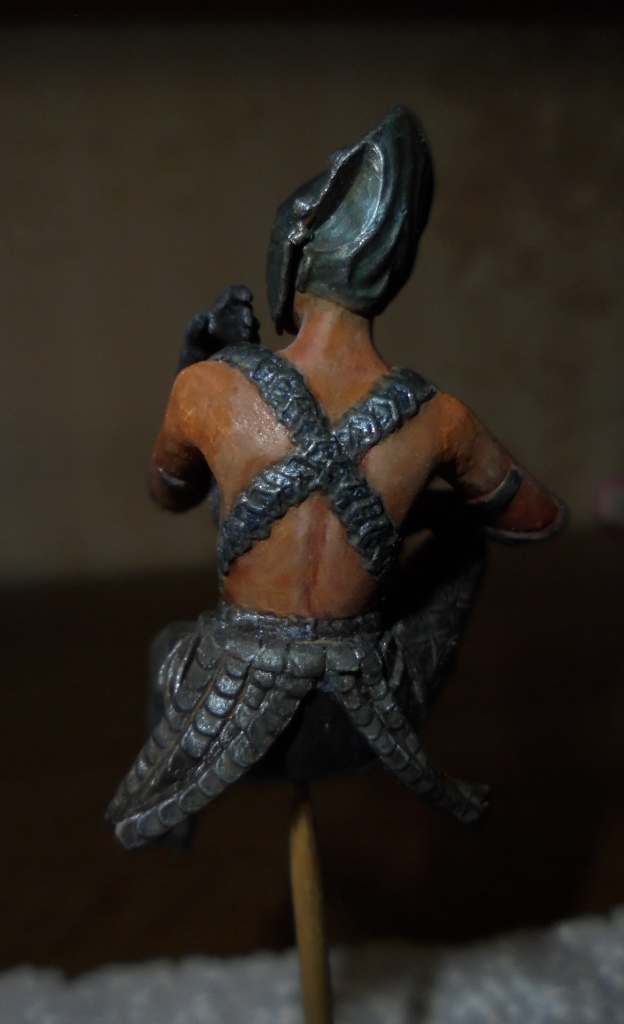

Ну что,продолжаем.Покрасил тело амазонки,отдельно руки.Пользовался все там же набором Андреа телесный.Потом приклеил руки на место и выровнил базой стыки.Их особо не будет видно под щитками.Задул фигуру глянцевым лаком и перевел две декали тату на арабском для антуража.Одну на бедро,другую на шею.Пока все контрастно и блестит,но впереди масло,лаки,тонировки.Оставляю фигуру до завтра сохнуть.И продолжаю мучить фотоаппарат.У меня в комнате три окна,поэтому снимки делаю в разных местах,в разное время,эксперементирую с освещением.Пока все снимки разные,стабильного четкого результата нет.

А что вы хотели за бюджетные 700р. в таком масштабе?Миниатюра делается не для выставки и даже не для галлереи,у меня не тот уровень.Переделывать все смысла нет.Задача была попробовать новые технологии,краски,приемы,послушать советы.Была,например,идея оторвать зверю ноги и сделать что-то наподобе шарниров как в "Звездных войнах".Но что-то не решился,да и долгострой мне не нужен.Кроме того фотки пока подводят,но будем тренироваться.С уважением!
