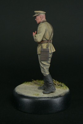

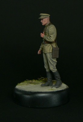

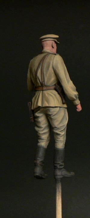

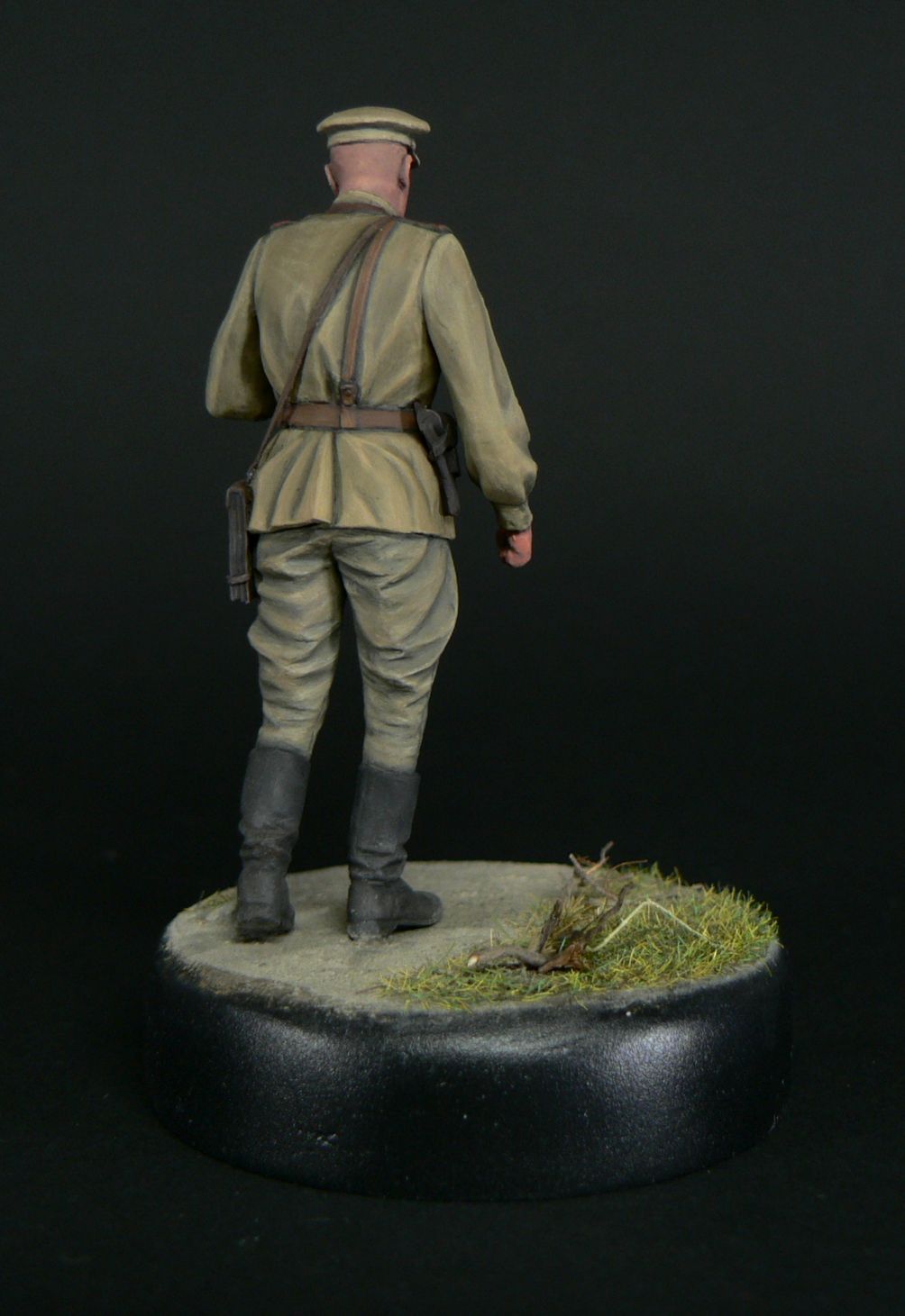

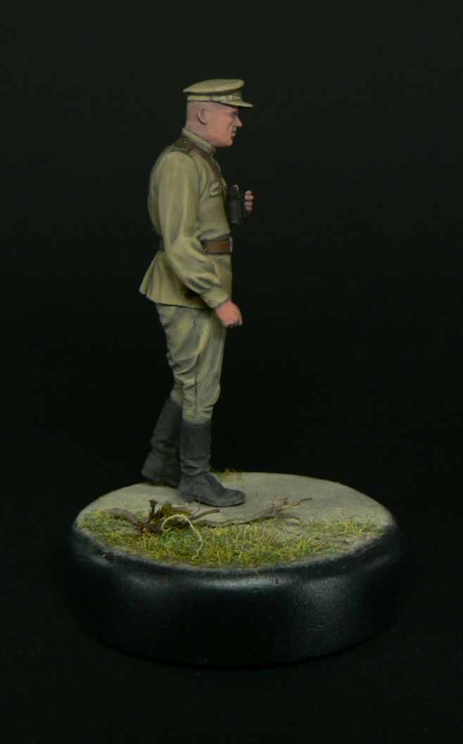

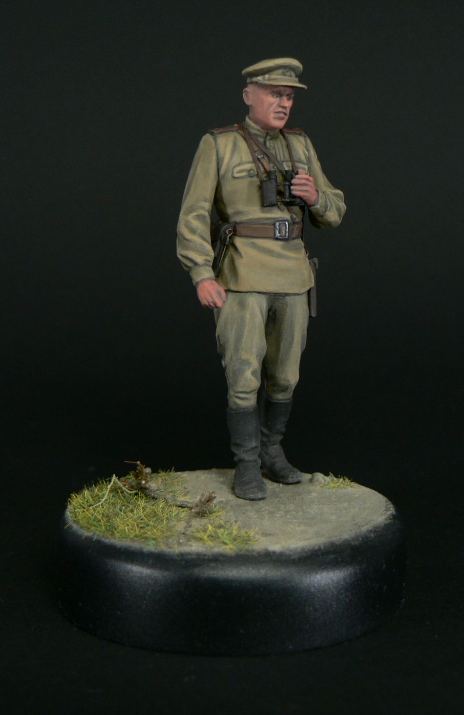

В процессе мучания акрилом maimeri polycolor минартовского лейтенанта, ремни из тамиевского скотча + петли к планшету из проволоки.

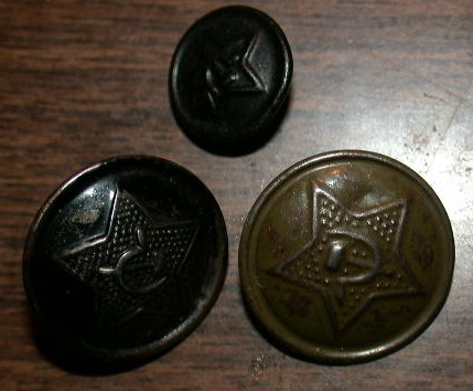

Вопрос по пуговицам: имеет смысл делать их латунными или всё же под стальные крашенные?
Заходы в 35-том.
25.12.16 [22:14]
пуговицы лучше хаки сделать, латунные как-то больше на начало войны

Михаил_Малинин Wrote:пуговицы лучше хаки сделать, латунные как-то больше на начало войны
Ну я тоже к этому склоняюсь, но решил уточнить

Pedros Wrote:Как бы еще пуговицы эти на фото увидеть.С уважением.
А их исчо и нет

11.01.17 [01:56]
#9

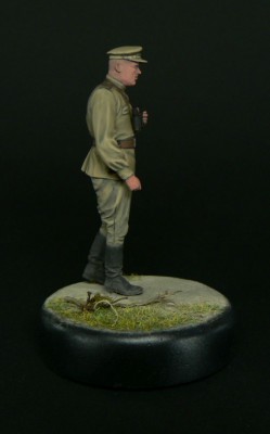

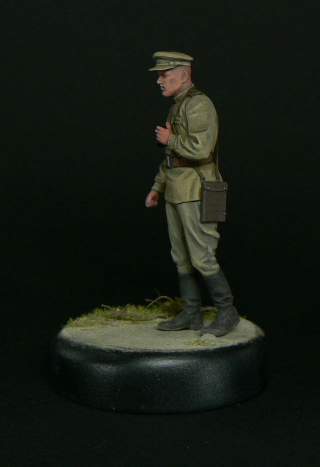

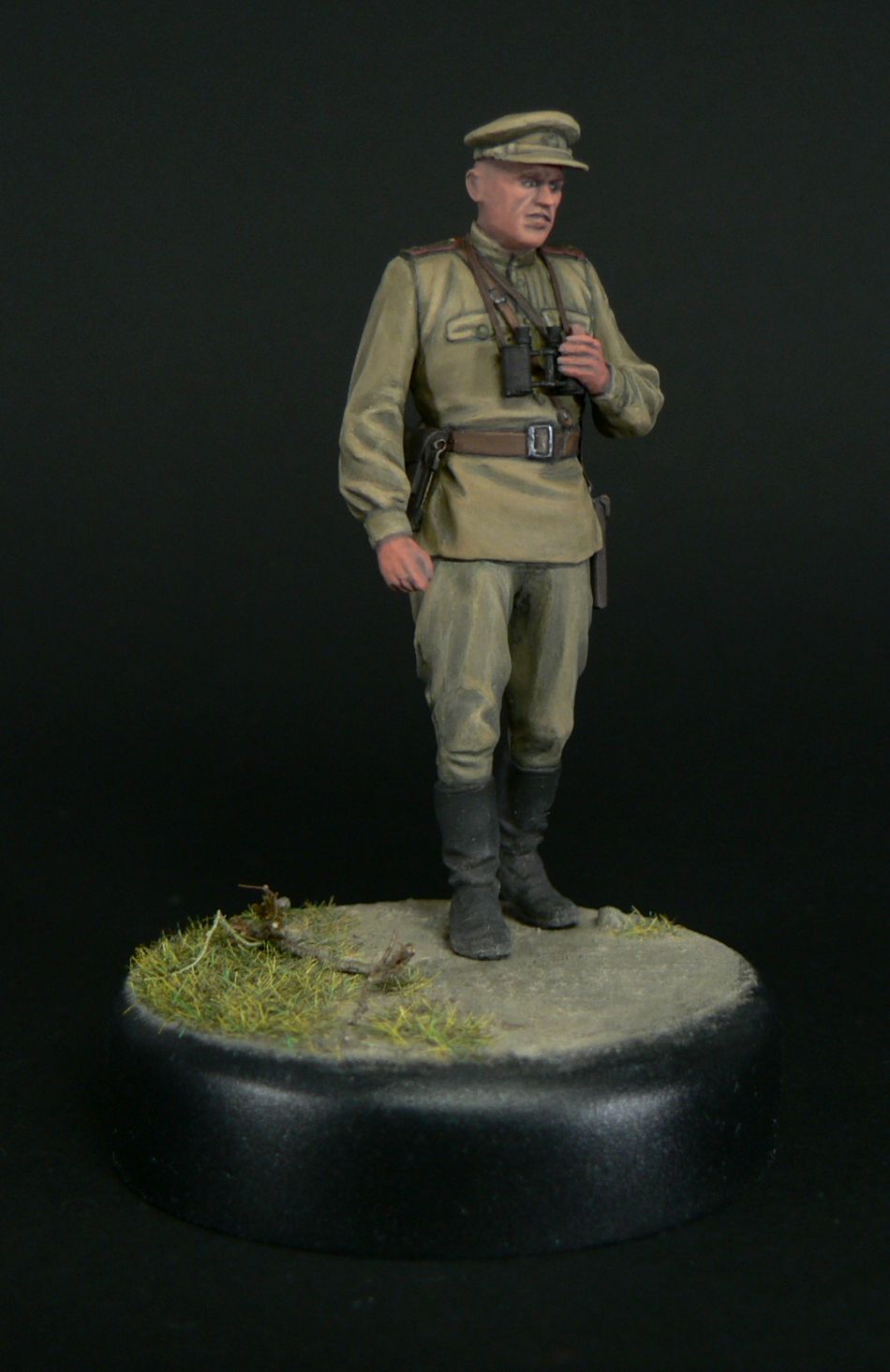

Война с фотографирование никогда не закончиться, так как пред. фотографии оказались тёмными и не очень чёткими(окромя одной) скачет выдержка..., перефотографировал.

#10
Добрый вечер!Мне кажется с планшетом и поясным ремнем нужно больше маслом поработать.Не хватает"кожаности",блеска.С уважением!

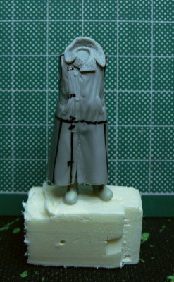

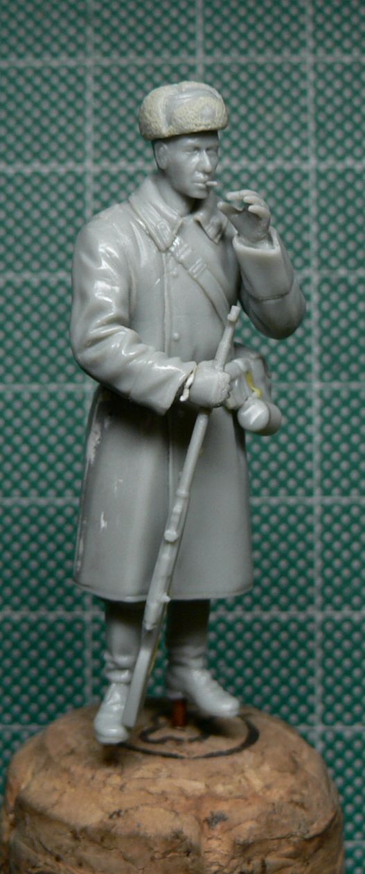

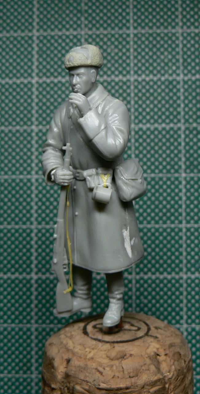

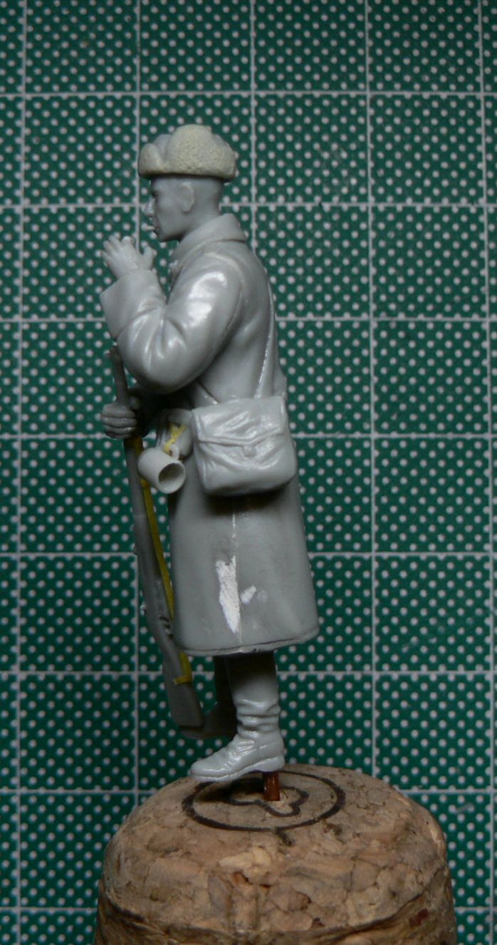

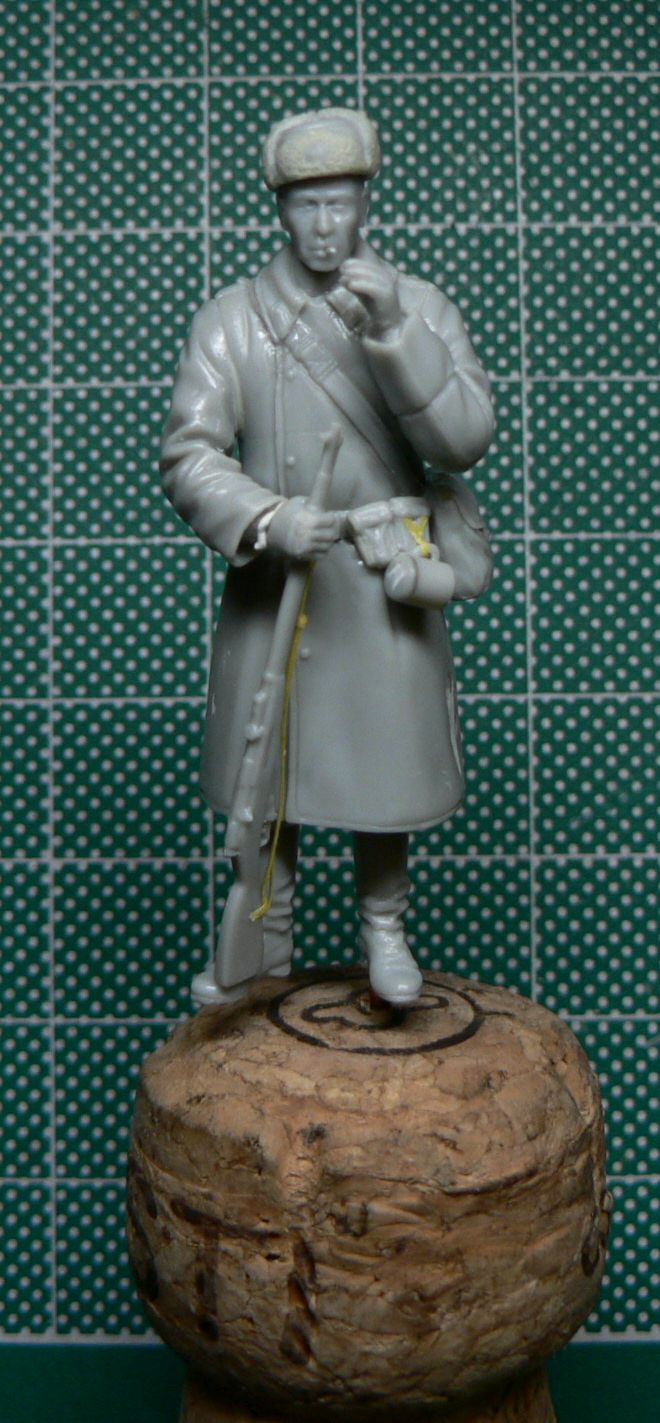

Продолжаю ковырять драгоновские "дрова"

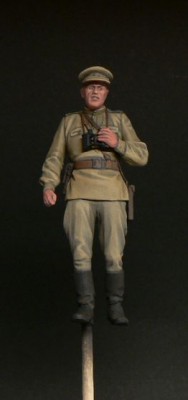

Вот такой советский боец с мосинкой вырисовался, пойдет в покраску, кисть с мосинкой на блютаке(отпилена) с мосинкой.
Подлепил мех на шапке меджиком, кружка родная в утиль, выточена из литника.

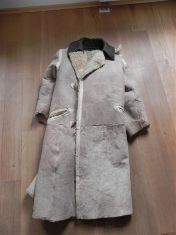

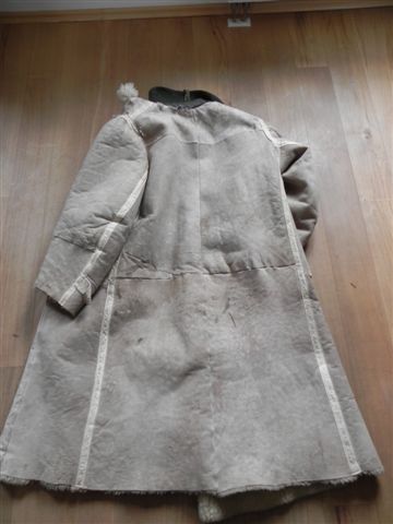

Плюс караульный в тулупе и караульных валенках(Dragon 6735), ну тут всё странно и нужна помощь по тулупу
С бокса арта выглядит так(таких вариантов тулупа не обнаружил)
Наковырял такого плана фотографии:

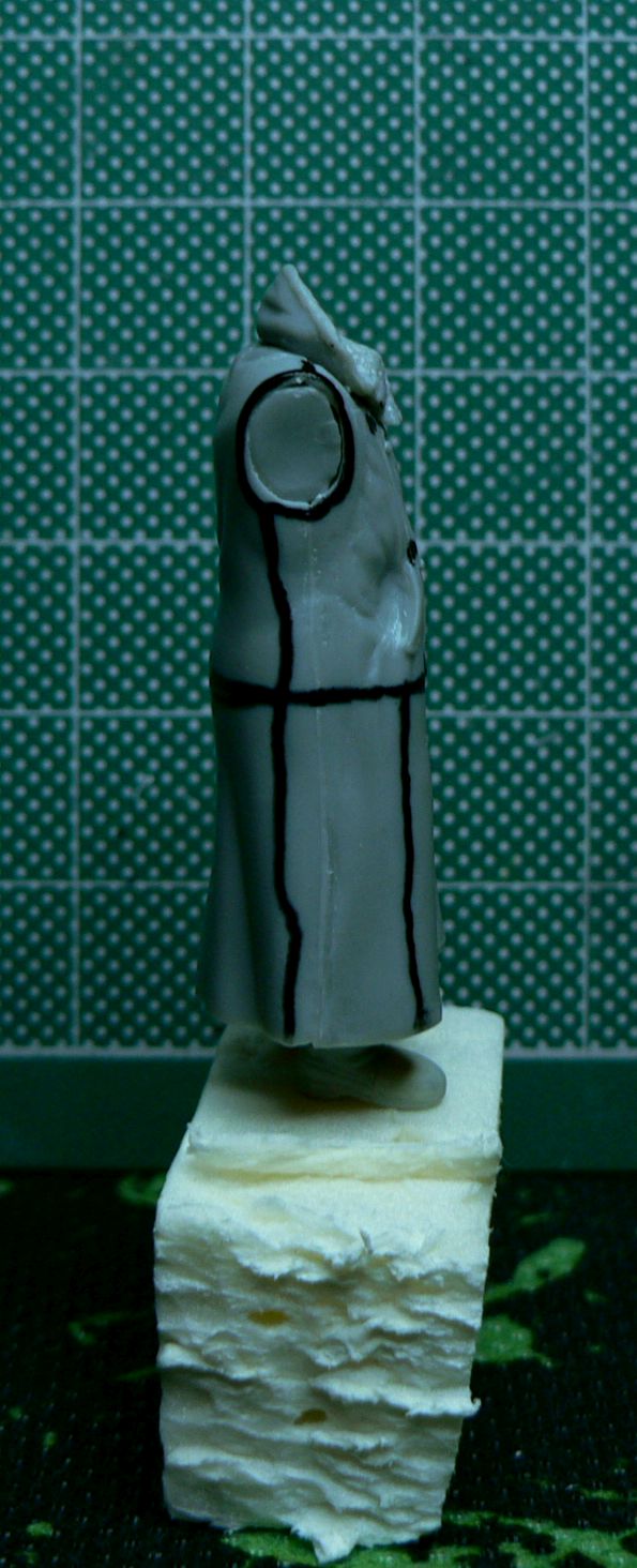

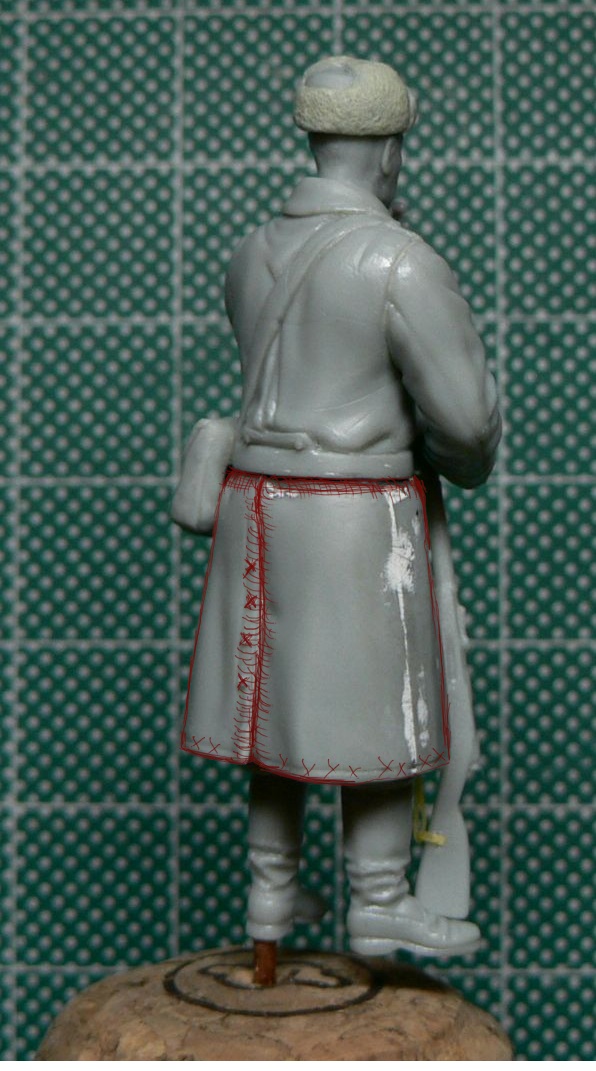

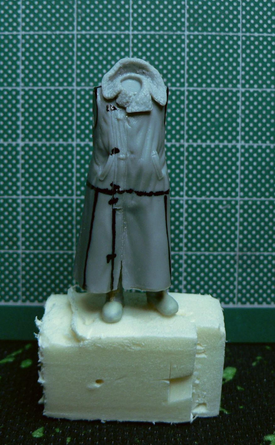

В пластике это вот так выглядит, валенки до боле менее вида подлепил меджиком:
Собственно маркером отметил места для изображения швов и долепов.
Буду рад советам

Фигурка красноармейца понравилась. Как-то даже по новому заиграл старый драгон
И все же есть пара-тройка моментов.
С шинели нужно удалить пуговицы, они не нужны, во всяком случае для шинелей рядового состава(оставить только пару на хлястике).
Сзади фигурка смотрится не очень,шинель под ремнем стоило бы сгладить, а то выглядит как торс отдельно, все остальное ниже ремня отдельно.
По самой фигурке, не понятно на какой она год. Если на 41-ый, то такие петлицы шли на 43-ий год вместе с погонами. На 41-й нужно будет изобразить характерные ромбовидные. Хотя в общем то и не обязательно, на тот период шинели встречались и без петлиц, так что можно попросту удалить то, что имеется.
Черезплечный ремень противогазовой сумки крепиться к ней по краям, а не как не в середине. Впрочем тут не к чему не призываю, легко и безболезненно это вылечить не получится.
Кстати, сама сумка так же вызывает вопросы, как минимум "шо це". Но тут нечего не поделать, драгон так видит
Винтовка не нравиться, слишком замылена. Не коим образом не принуждаю заменять на какой-либо афтер, но все же стоит хотя бы поправить рукоятку затвора, а то имеющаяся пипка
как-то уж совсем портит впечатление.
Разуметься все замечания актуальны если фигурка не успела пойти в покраску и конечно при желании что-то поправить.

Рамзан Wrote:Фигурка красноармейца понравилась. Как-то даже по новому заиграл старый драгон![]()
Кстати, сама сумка так же вызывает вопросы, как минимум "шо це". Но тут нечего не поделать, драгон так видит.
Винтовка не нравиться, слишком замылена. Не коим образом не принуждаю заменять на какой-либо афтер, но все же стоит хотя бы поправить рукоятку затвора, а то имеющаяся пипкакак-то уж совсем портит впечатление.
Спасибо за комментарии
Под 43ий год фигура.
По мосинке мыльной есть желание заменить рукоятку затвора(пока выбор из чего сделать), а вот плечевой ремень противогазной сумки уж останется таким (было желание на раннем этапе переделать, но улетучилось,оставил как есть

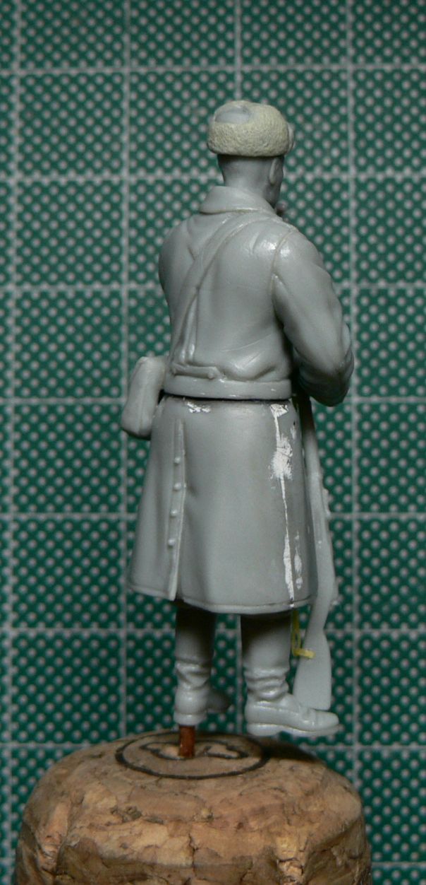

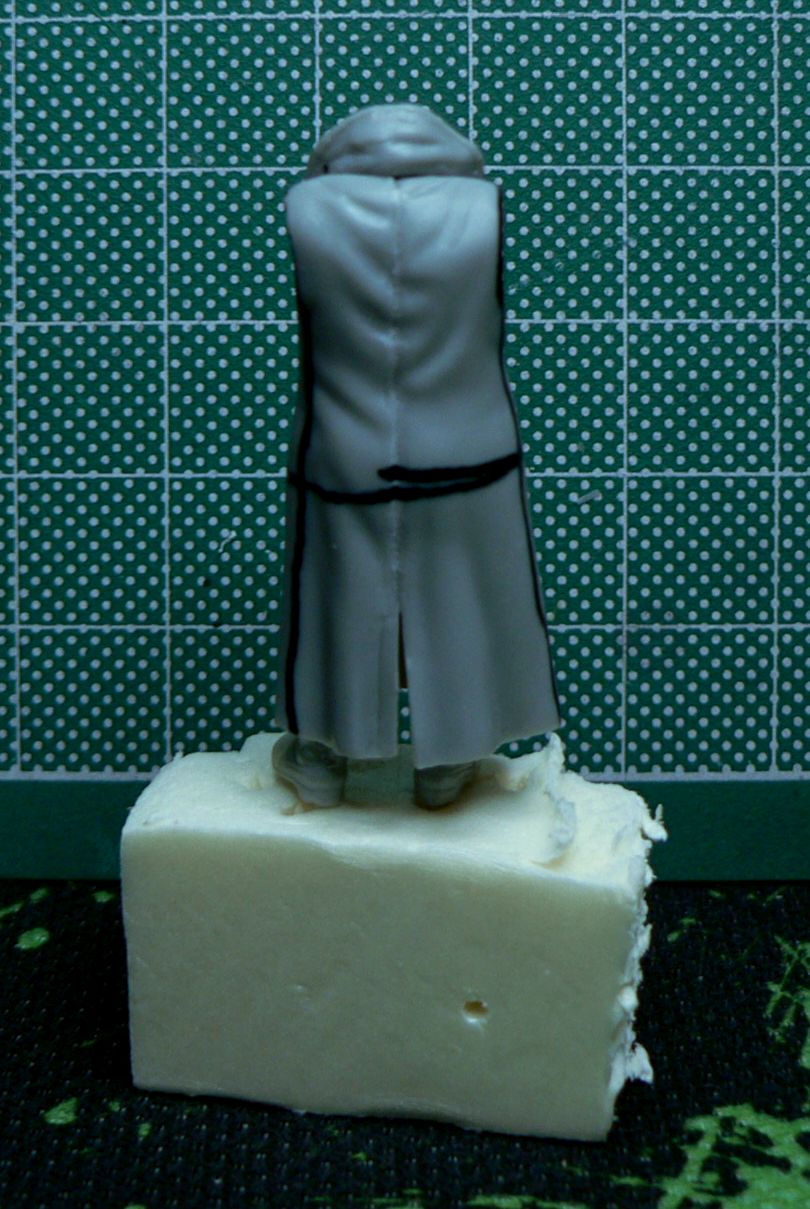

По шинели, окромя пуговиц спереди и сзади, надо и сам зад малость переделать... доверился китайцам
Красным отметил места переделки, надо складку делать...

Ремень поясной переделать,однозначно! Он на фигуре слишком низко. Должен быть не "под",а над хлястиком.
ЗЫ:шарик на рукоятке затвора проще всего сделать "наращивая" из ПВА.

С ПВА вечером попробую, спасибо. Ремень уже точно останется как есть(на текущей стадии не хочется пилить с отломом рук и мелочи)

Илья Кобраков Wrote:Alex67 Wrote:Ремень поясной переделать,однозначно! Он на фигуре слишком низко. Должен быть не "под",а над хлястиком.
...Ремень уже точно останется как есть(на текущей стадии не хочется пилить с отломом рук и мелочи), будет вот такой с заниженным ремнём цвета баклажан
Если не хочется "пилить", то и не надо было начинать...
Либо полностью доводить до ума, пусть и с отломом и с гемором, либо изначально собирать и красить как есть.
В противном случае получается ни рыба ни мясо, ИМХО.
Тем более фигура не за 1000 р... на чем еще тренироваться?)))
