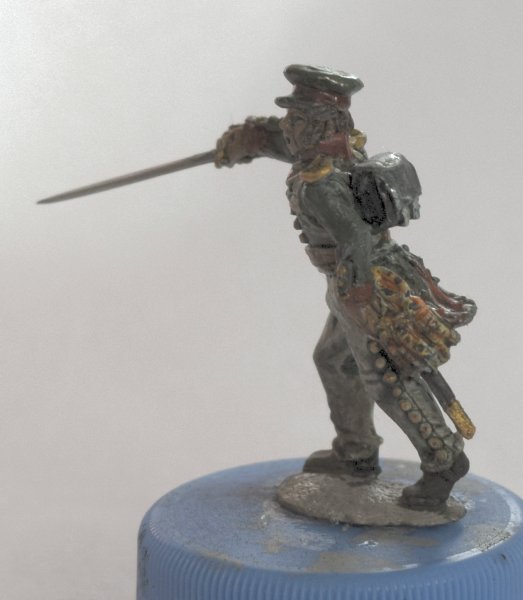

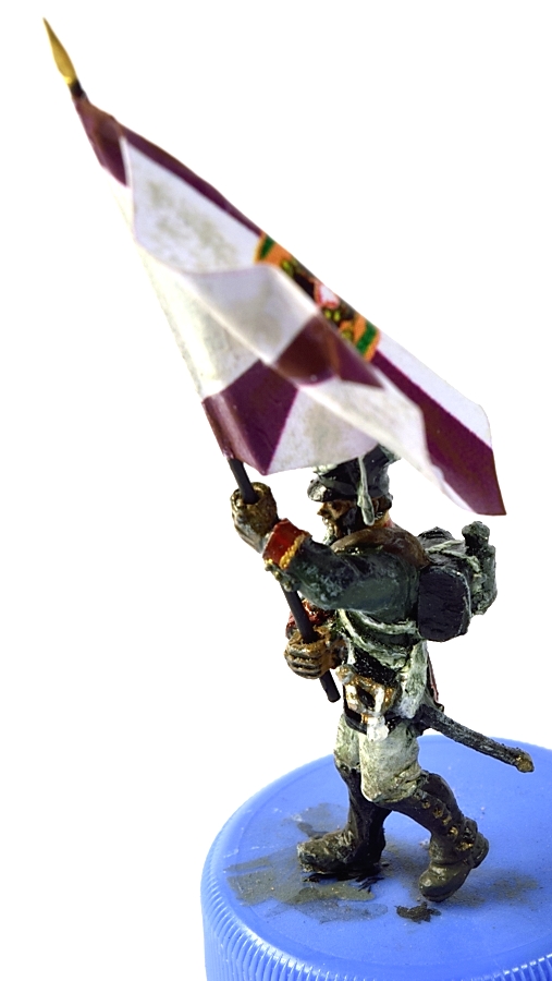

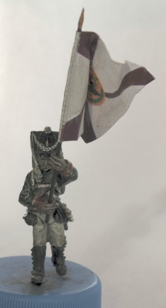

#6

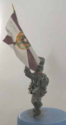

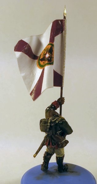

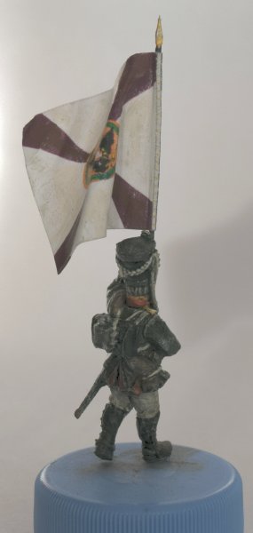

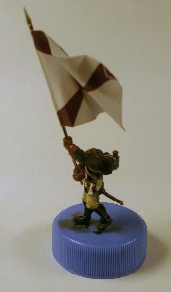

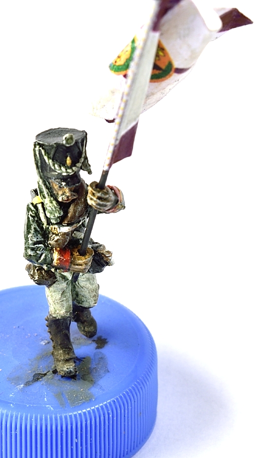

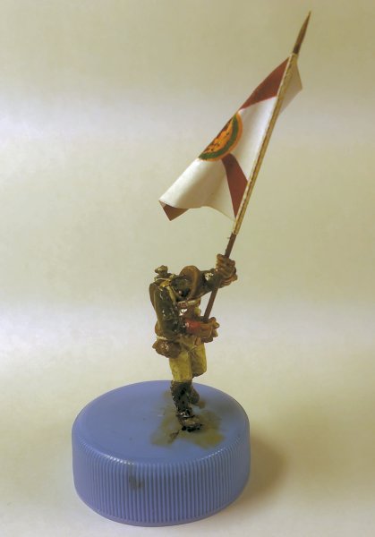

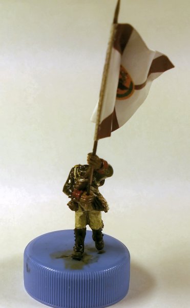

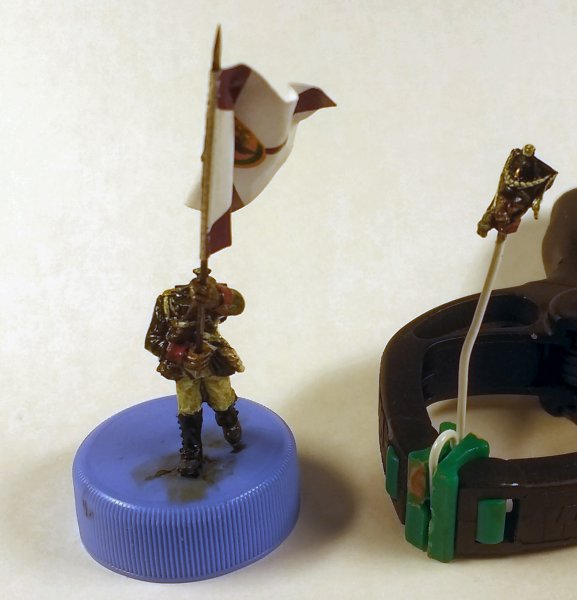

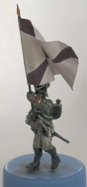

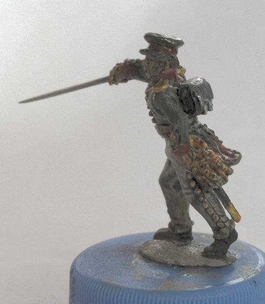

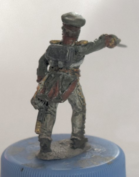

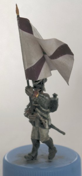

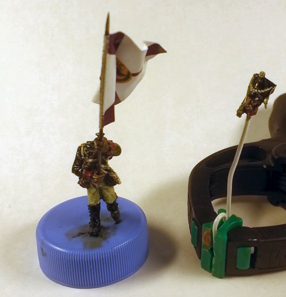

Вчера вечером начал окраску первой фигуры, решил начать со знаменосца из Варлордовского набора русской пехоты. Пехотинцы там пластик, а офицер, барабанщик и знаменосец - металлические. Качество отливки хорошее, надо было лишь убрать еле заметный шов и сточить ножны тесака.
Окраску веду акрилом, пока что использовал Гунце, Тамию, Валехо, Ревелл и Лайфколор. Нанесен пока что лишь темный "теневой" цвет и темная смывка. Еще все будет высветляться, потом масло и пигменты. Также надо добавить золотые галуны прапорщика на обшлага и воротник.
Флаг взял с http://www.vexillographia.ru/russia/rarmy034.htm#pe174 , сделал двухсторонним в фотошопе, распечатал, пропитал сильно разведенным ПВА, и склеил вокруг древка. Сразу отформовал. Потом еще пигментами пройдусь, и задую матовым лаком, а то мой цветной лазерник дает очень сильный глянец при печати. Флаг - "белый" полковой флаг обр. 1797 года уфимского полка. Второй флаг будет обычный того же полка.
Снимал на мобилу в час ночи, поэтому получилось темновато...

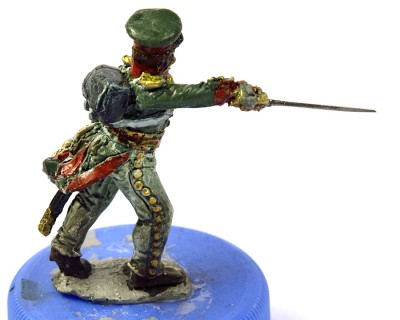

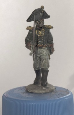

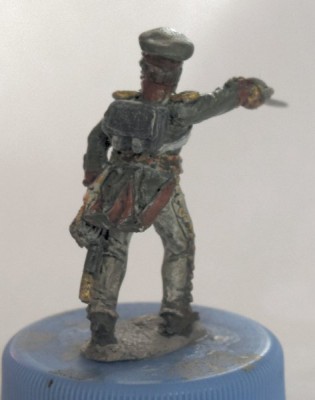

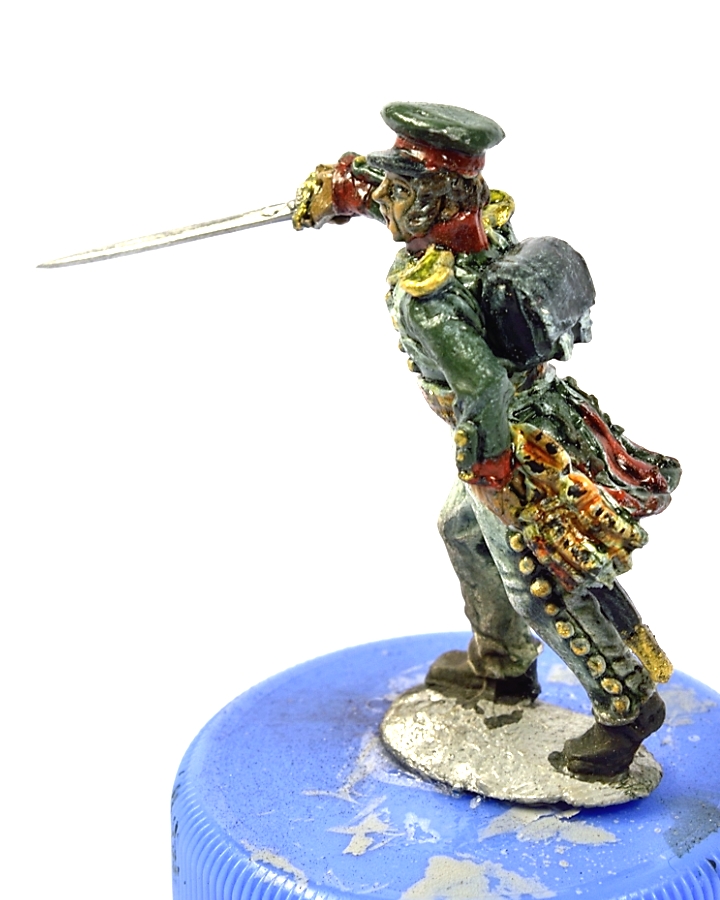

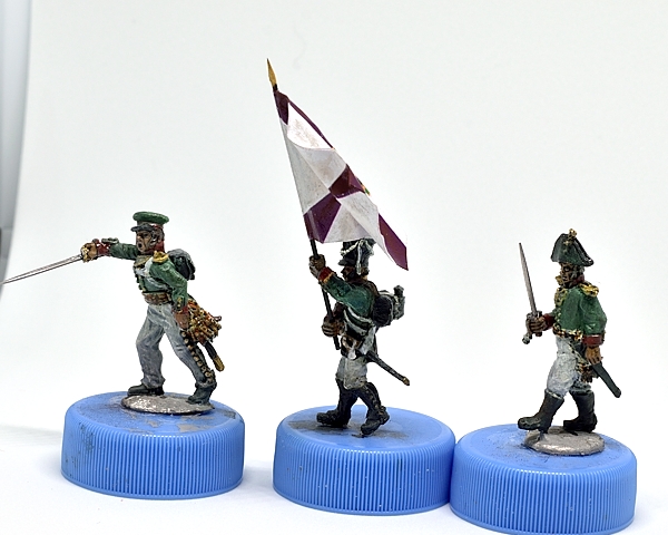

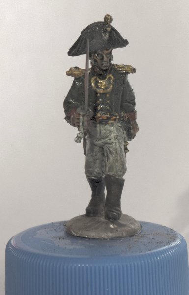

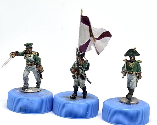

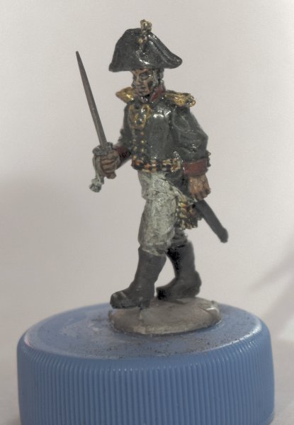

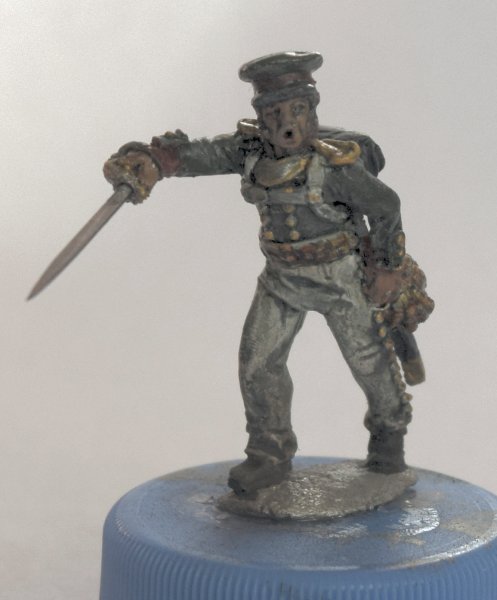

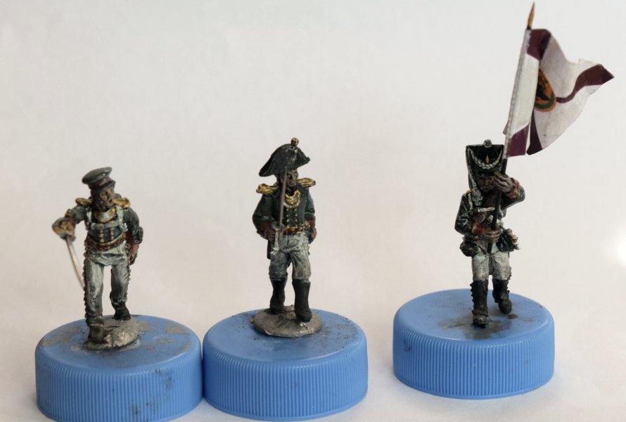

#11

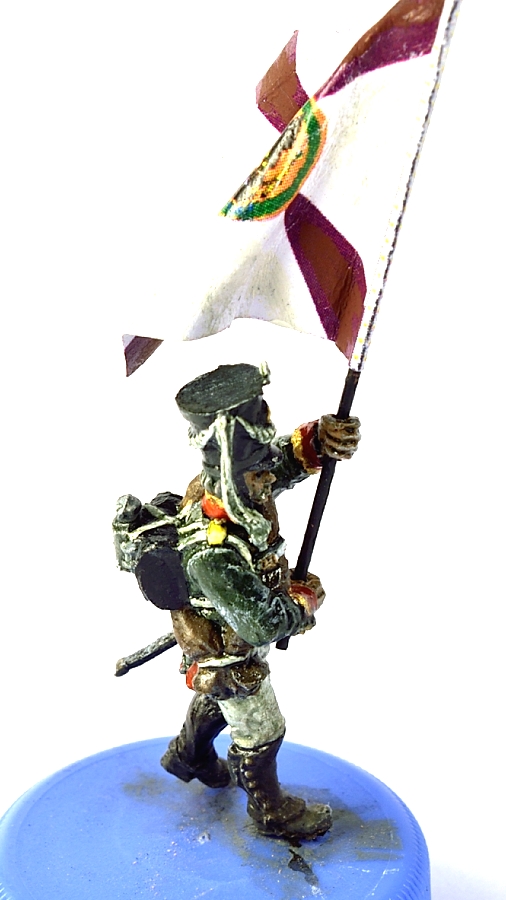

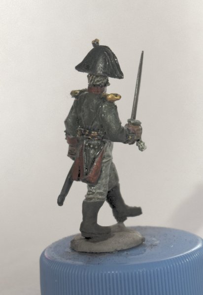

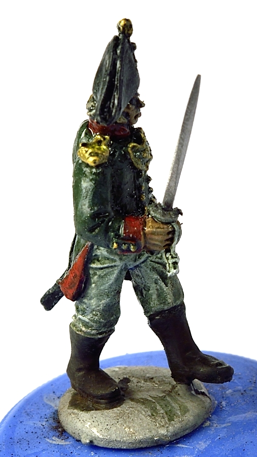

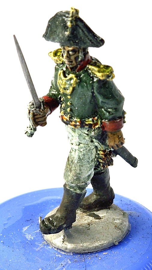

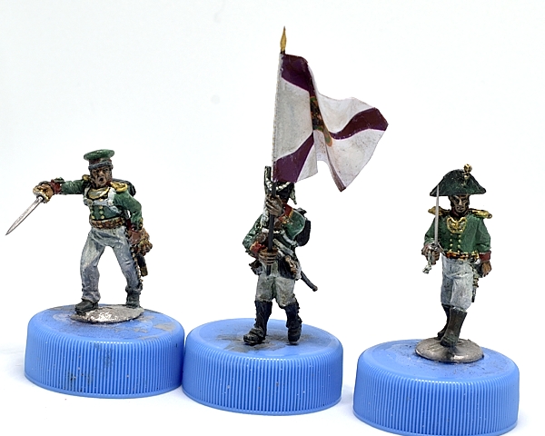

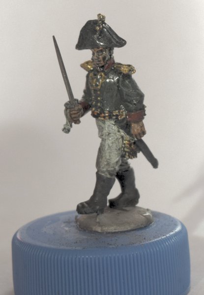

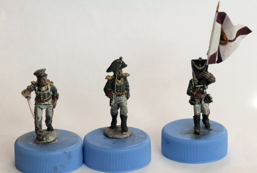

Вчера и сегодня красил пару офицеров. В шляпе - капитан от Варлорд, в фуражке - подпоручик от Перри. Знаменосец - состарено знамя, доделан золотой галун на воротник. Клинки заменены на выточеные из твердой стали при помощи проксона и алмазного диска. Еще будет матовый лак, пока что еще после масла блестит.
PetrOs
Откуда: Мюнхен

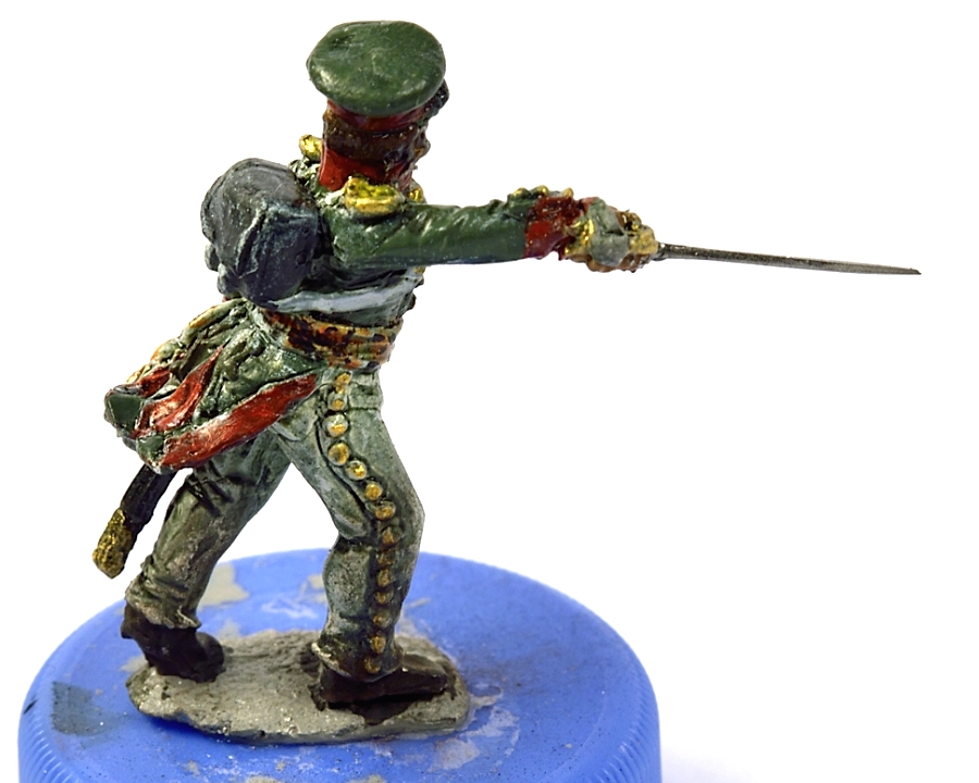

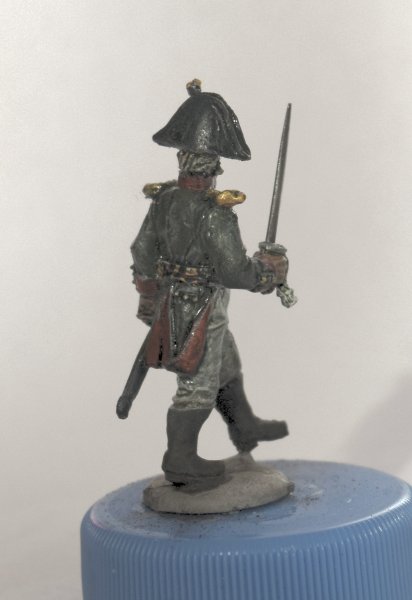

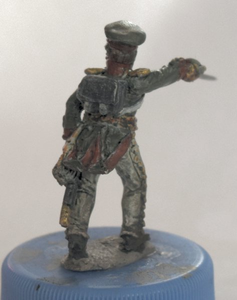

25.02.18 [19:11]

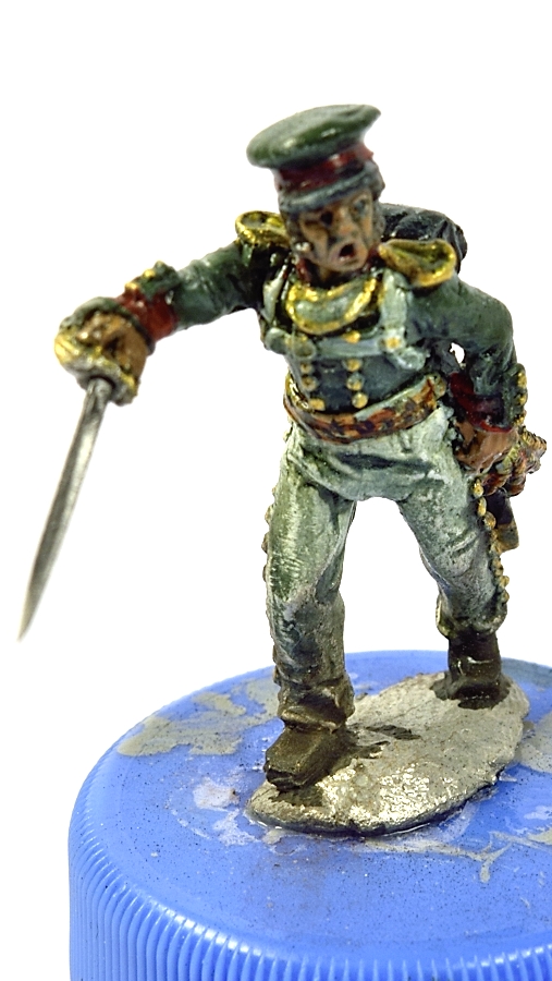

#12
И еще пара фото

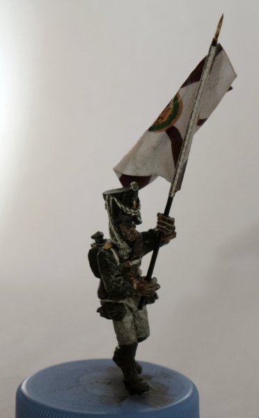

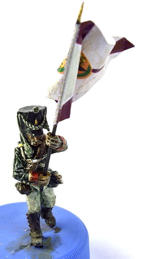

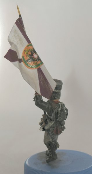

#15
Прикупил сегодня штатив, и весь день читал туториалы как грамотно фоткать зеркалкой в ручном режиме и потом обрабатывать.
Перефоткал фигуры, думаю видно намного лучше.

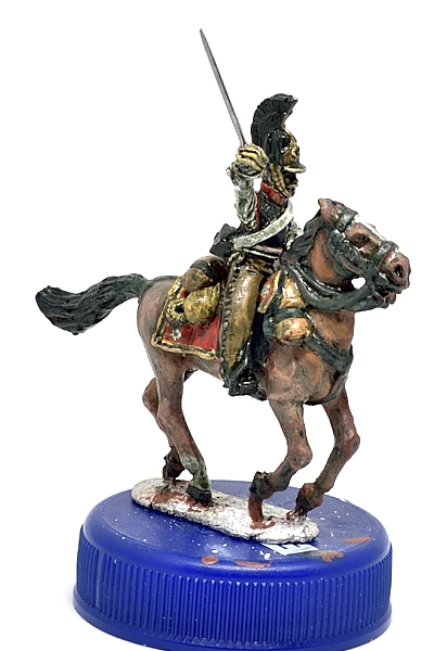

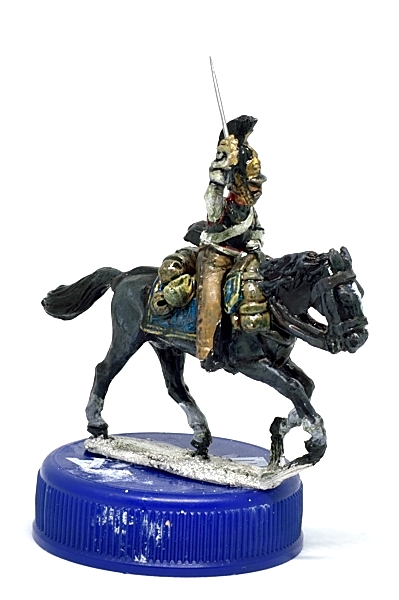

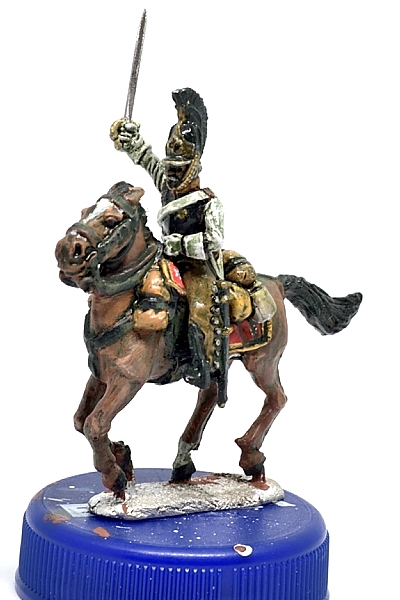

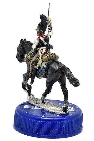

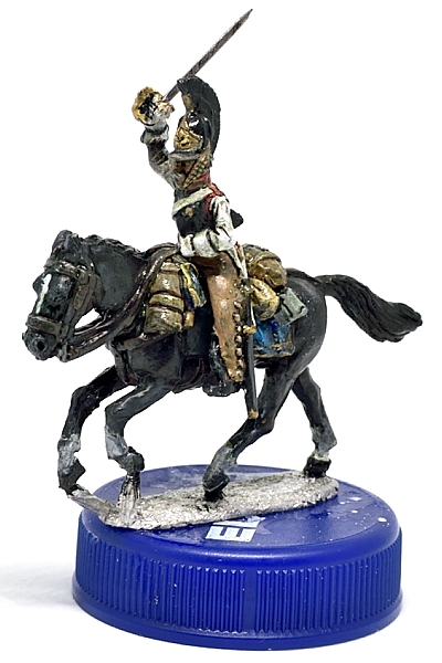

Не удивляйтесь что долго не писал - процесс идет. Слишком мало времени из-за работы остается.

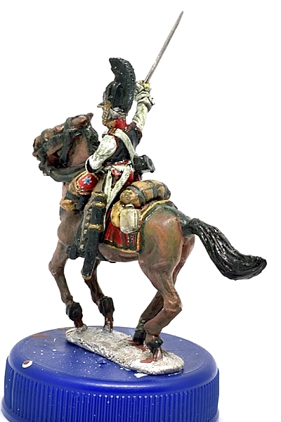

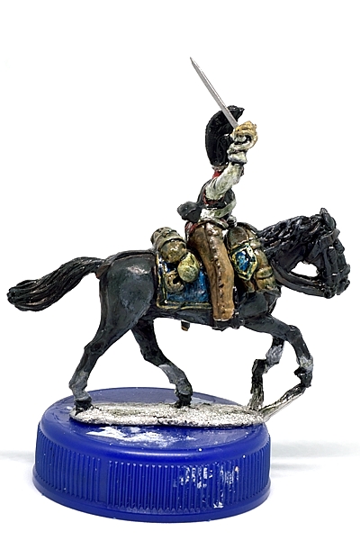

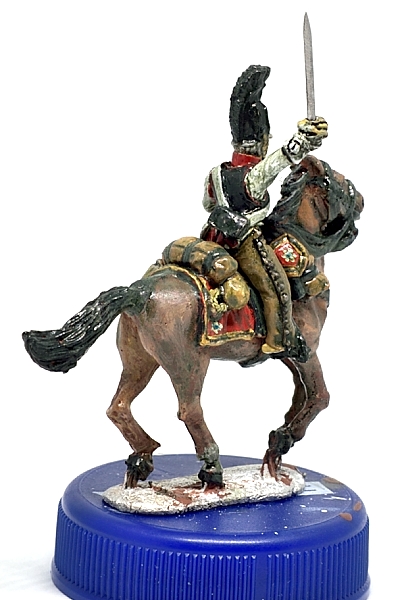

Пока что в процессе росписи кавалергарда и конногвардейца - сейчас сохнет смывка, потом еще маслицем пройдусь.
На имеющихся фигурах знаменосца и офицеров сгладил слишком сильные тени маслом.
Приехала еще куча фигур от Фронт Ранк миниатюрс, очень хорошо проработаны и деталированы. Французы и русские. В плане габаритов фигурки вполне сочетаются с Варлордом и Перри. В качестве пешек будет смесь фигурок от Перри и от Фронт Ранк. Пока что начал красить базу на паре егерей.
PetrOs
Откуда: Мюнхен

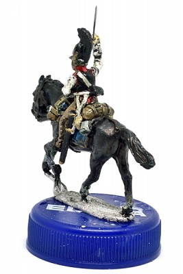

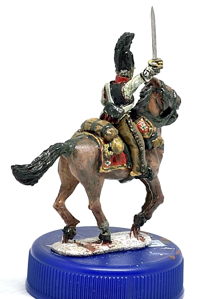

#17
Испытал наконец новый китайский лайтбокс, снял актуальный прогресс кавалергарда и конногвардейца. Снимать намного проще стало, да и научился пользоваться никоновским ViewNX2. Они еще не до конца готовы, в основном детали формы требуют еще чуток масла. Также и доделаных пехотинцев доработал - сгладил переходы, добавил хайлайты, опять же маслом.
Храниться будет в футляре под стеклом. Сабли - сталь твердая, бракованый клинок мне согнуть не удалось при помощи двух плоскогубцев. Обработка с трудом на алмазном диске в проксоне. Древко - тоже сталь.
