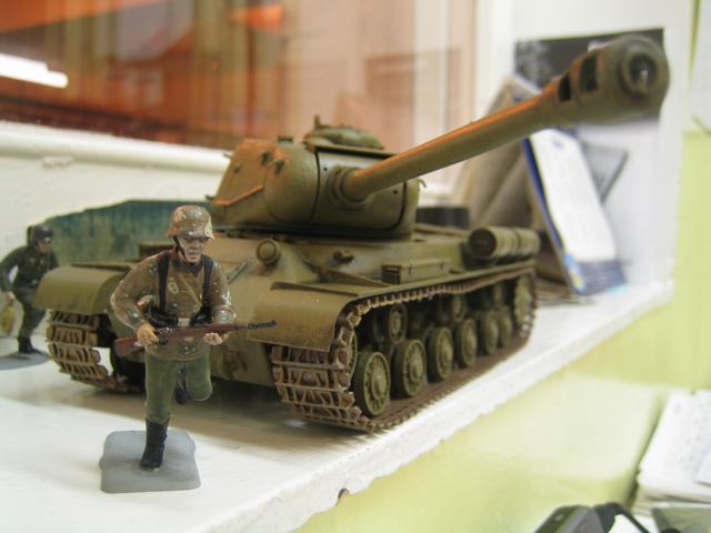

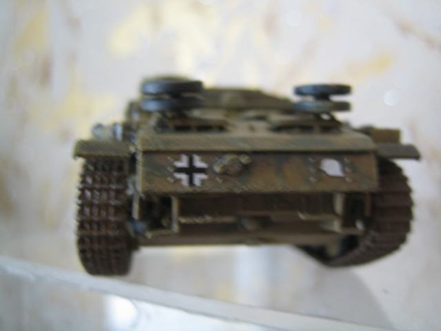

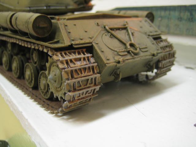

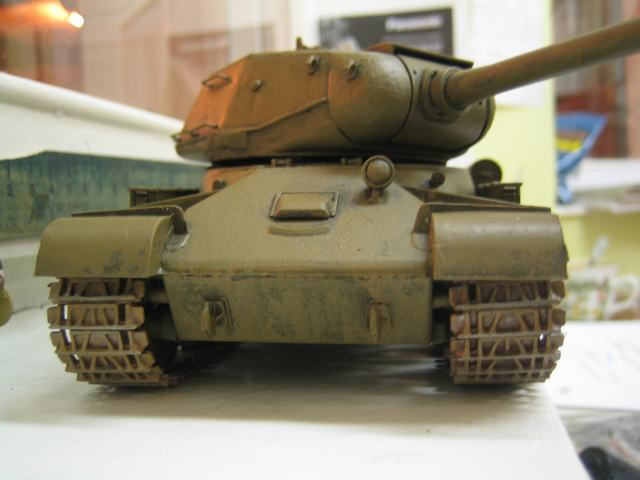

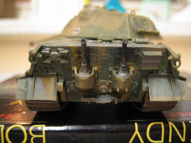

Прошу высказать критику и как что делать если неправильно Данной техники:) использованно было ИС-2 - Звезда 35 масштаб, Королевский тигр и штуг - Дракон 72 масштаб

Фотографии, конечно, не очень... Понимаю: сам долго мучался без приличного фотоаппарата.
"Штуг" и "Кингтигр" получились какие-то малоконтрастные. Вся цветовая гамма сильно отдаёт в жёлто-коричневую сторону (конечно, если это не дефект освещения при съёмке). И не хватает смывки. Особенно хорошо это видно на 6 снимке сверху. "Кингтигр" выглядит бледным и невыразительным. Если бы рельеф был подчёркнут затемнением углублений, то танк смотрелся бы лучше. В этом смысле ИС-2 получился значительно симпатичнее. Только вот закрашенное стекло фары его немного портит.
И общее замечание по гусеницам. При движении танка все выступающие участки траков обдираются до блеска. Поэтому надо было методом "сухой кисти" пройтись по гусеницам стальным цветом (не путать с алюминием!). Операция простенькая, а эффект - потрясающий!
