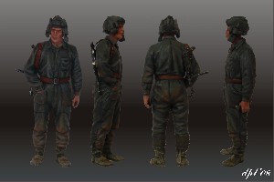

Представляю фигурку для виньетки, По рекомендациям товарищей пробовал лессировки. Очень интересно Ваше мнение. Фигурка MiniArt. Доработка - MP-40 и магазин запасной - Dragon. Ремень - фольга, проволока. Роспись - темпера и немного акрил. Сухая кисть только на сапогах пыль и то чуть-чуть.
Спасибо всем, кого заинтерисовала эта работа.

Мне понравилась фигурка и роспись.Только одно ИМХО смущает, это ремень поясной и ремешок к MP одного цвета. :x

Ремень поясной и ремешок на МР надо было разного цвета делать, а так хорошо. 8)

Понравилось, очень хорошо. Единственное что плохо нарисовано, так это очи ясные.

Очень хорошо, только шлем гигантский. Кстати, а почему именно "русский танкист" - он может быть украинцем, евреем, молдаваном?.. "Советский" танкист, по идее, было бы правильней.

Точняк... :D Он даже поляком может быть... :x

Re:Черноморец - Шлем нормальный, там височные валики великоваты.
Re:dpl - Мне очень понравилось, МРшка выглядит вообще натурально.

Да, танкошлем можно было бы доработать (уменьшить толщину ушей и прорезать рельеф на боковинах самого шлема). Ну и фото несколько темновато, плюс для показа своих работ желательно обходиться без "Фотошопа", либо использовать его по-минимуму (не искажая реальные цвета на фото, а то пунцовая кожа танкиста и зеленоватая пыль на сапогах и комбинезоне немного смущают).

Фотошоп тут не использовался. Это зуб на холодец. Фотал без вспышки. Часов в 8 вечера с белым фоном сзади. Может это дало какойто отсвет... :-(

Дмитрий Фомин Foma, проблема не только в височных валиках - посмотрите на вид сбоку. Подобного размера шлемы только в "Звездных войнах" разве что бывают... :)
В любом случае, это претензии к скульптору, а не к dpl - понятно, что проще самому шлем слепить (а это не каждому дано), чем попытаться обточить искоробочный до реального вида.
