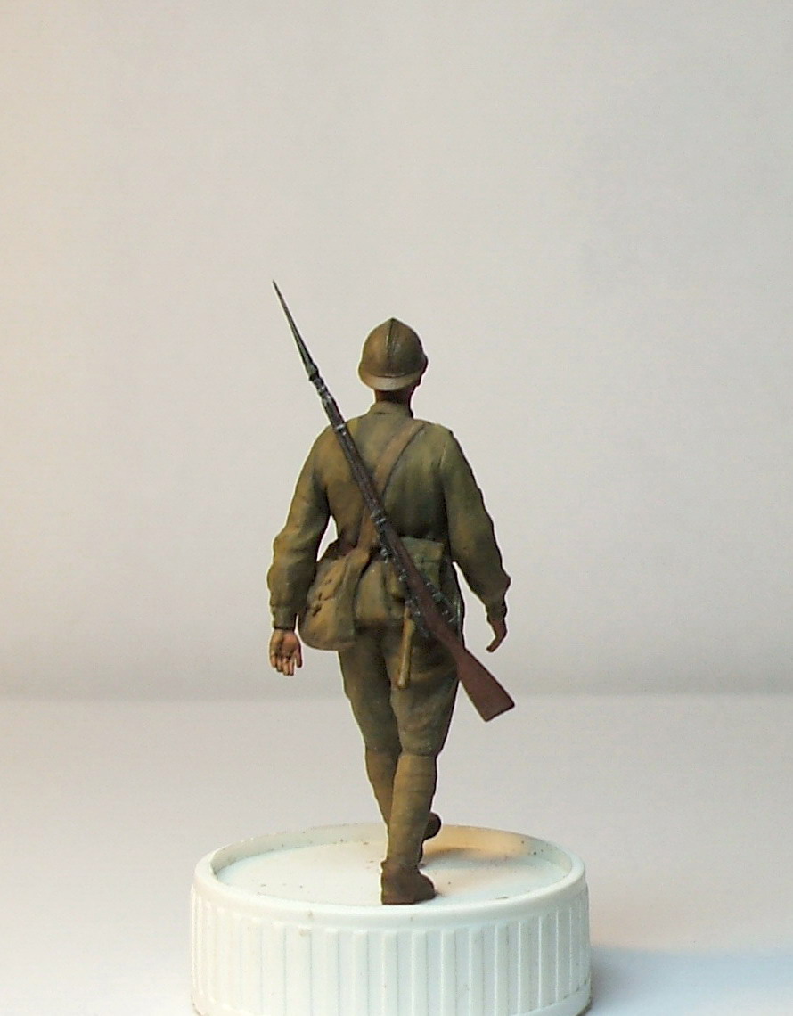

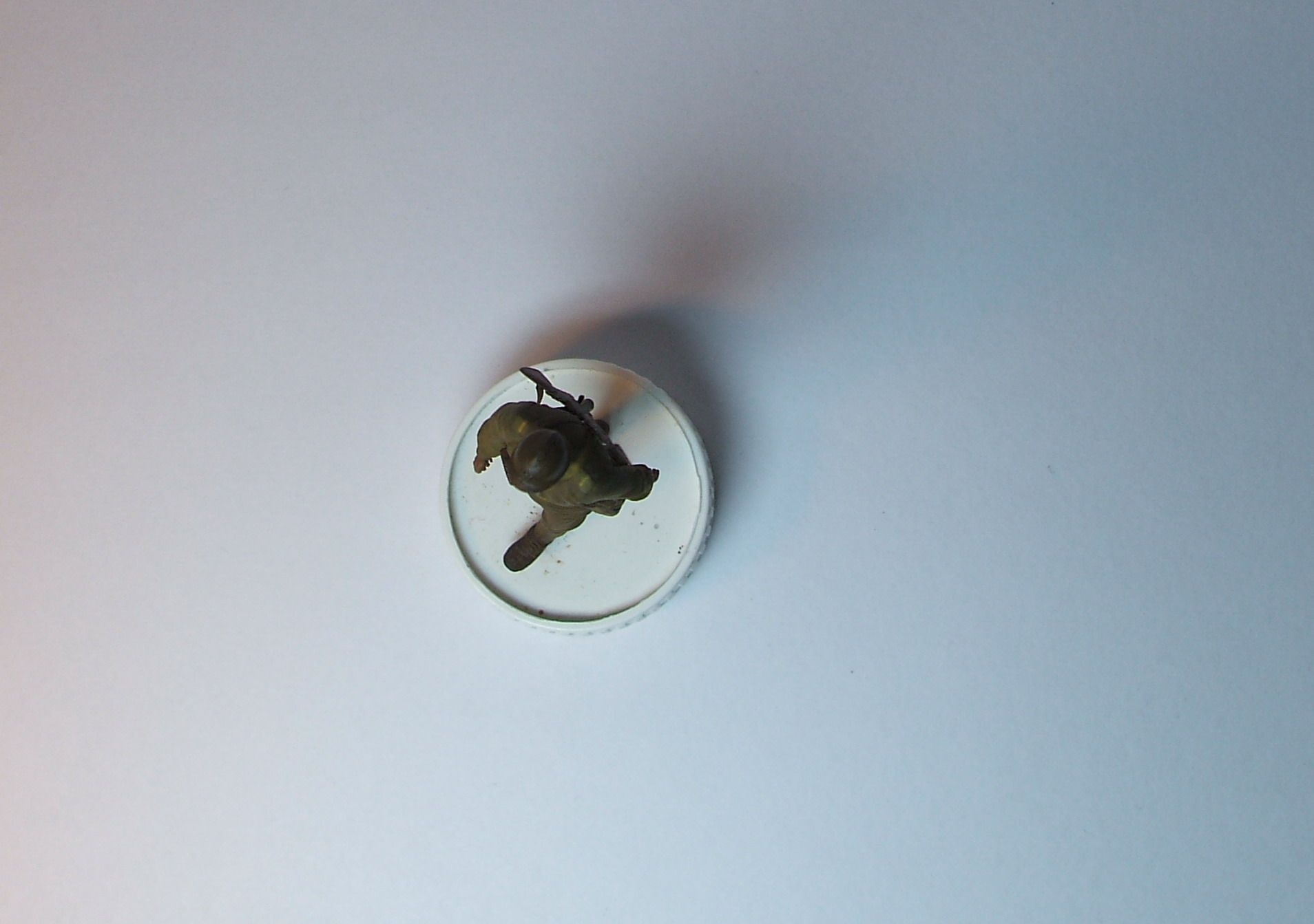

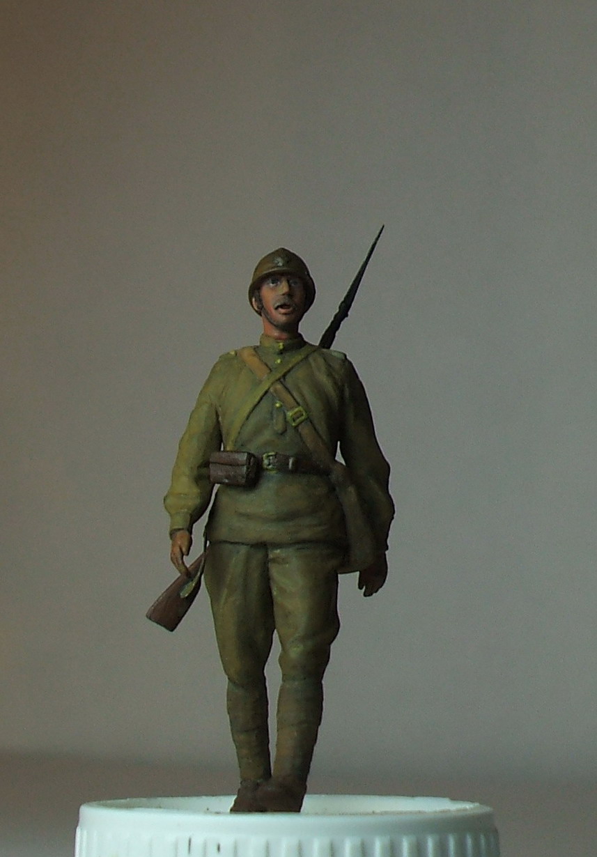

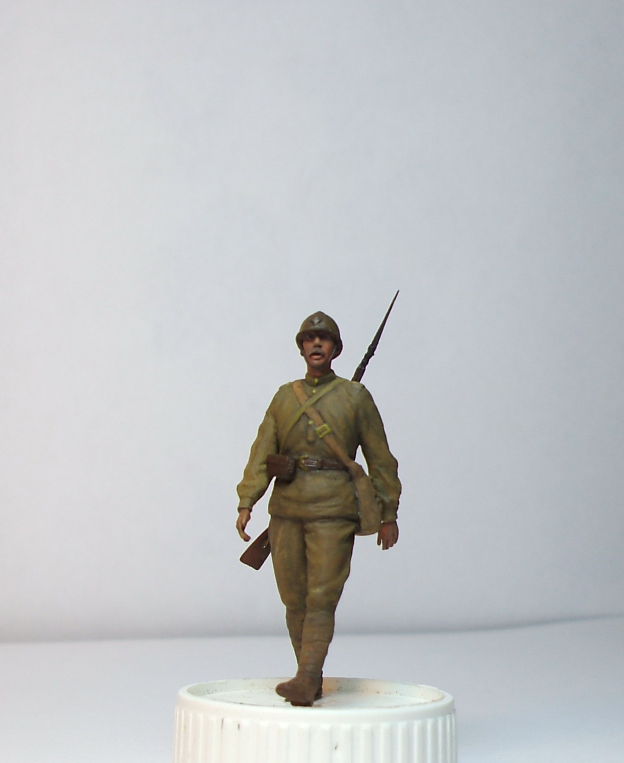

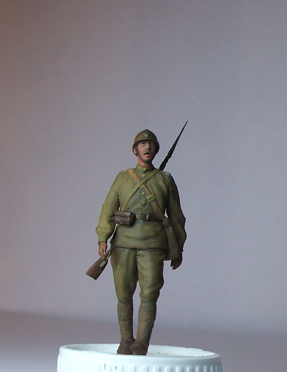

Здравствуйте уважаемые коллеги! Выставляю на суд свою последнюю работу. Это небольшая конверсия миниартовского пехотинца, из знаменитого набора советской пехоты на марше. У данной фигуры была заменена голова(Хорнетовские французы), немного переделана сумка, заменена винтовка и добавлена лопатка. Самым сложным, было вылепить орла на каске адриана! Красил ПВА темперой и акриловым лаком (ремень, каска, винтовка). Получился пехотинец, где-то на период весны-лета 1917 года. В дальнейшем планирую переделать все остальные фигуры из набора, и использовать в одной композиции на диораме! Вам судить, как всё получилось. Стоит ли продолжать?

Адьютант его величества, интересная конверсия
А какую винтовку вы ему дали? Если из набора советской пехоты от Звезды, то ее надо переделать из модификации 1930г. в модификацию 1910г. Также, по-моему, бриджи не были характерны для пехоты РИА (знатоки РИА поправьте, если ошибся), шаровары солдат не имели сужений к коленям. И еще, ИМХО, надо было переместить планку гимнастерки с центра на правый или левый бок. Такие гимнастерки, естественно, тоже были и ошибки никакой тут нет, но это выглядело бы более оригинально и еще больше отделяло бы результат конверсии от исходного материала.

Обязательно продолжу! Уже взялся за оффицера! А на счёт шаровар, вроде всё правильно! Вот, на фото они почти такие же, как на моей фигурке. А, что конкретно переделать на винтовке? Ведь, насколько я знаю, модификации трёхлинеек отличались только: гранёной частью затворов, прицельной планкой и способом присоединения штыка(хомутик и замок с кнопкой). А такие вещи, в 35-ом масштабе мало заметны! Может что-то более существенное есть?

А у винтовки нужно увеличить длину и изменить конец ложа и ствола.

Может я и не прав, но пехота носила винтовку в основном на плече.
А так носили карабины.

Адьютант его величества: Ваше Высокоблагородие, прекрасная конверсия для 35 масштаба
. Лицо очень понравилось, а вот остальное выглядит недокрашенным. Не уделено внимание мелочам.
По датировке: в таком виде вполне пойдет и на лето 1916. На 1917 можно было показать "туркестанский" вещевой мешок ("сидор"). Не хватает скатки (можно и фляжку или баклагу - лето же
) и одного поясного подсумка маловато будет.

Конечно, вариантов ношения была масса, так что спорить не буду, всё же на плече чаще
. А для иллюстрации этого способа ношения можно было хоть фото с японцами вставить.

Наверное, всё-таки снимки не лучшего качества! В живую фигурка выглядит гораздо лучше! Мой фотоаппарат, будь он неладен, 35-ый масштаб снимает очень плохо! Если с фигурами побольше, ещё куда нишло, то здесь полная дребедень! Такая вот мыльница! А насчёт мелочей, постараюсь уделить больше внимания, уже на следующих фигурках! И ещё кое-что, а почему маловато одного подсумка для патронов? На некоторых иллюстрациях солдаты изображены именно с одним.[/quote]

Помимо пары кожаных подсумков на поясе, в военное время полагался нагрудный патронташ из парусины (брезента), носимый через левое плечо.
