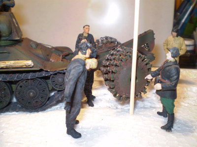

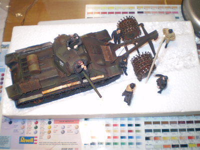

Т-34 с минным тралом.

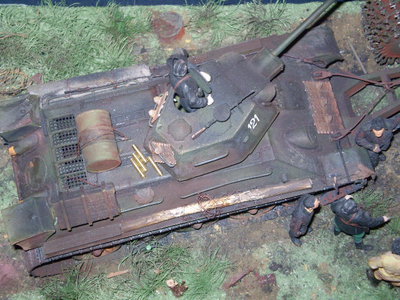

т-34 с минным тралом.Звезда.фигурки тоже Звезда.окраска ПВА темпера.пигменты MIG,и российского производства.ствол и траки Эдуард.
Omskiy Tankist
Откуда: Санкт-Петербург
05.07.11 [17:51]

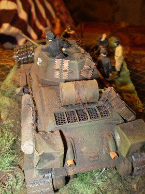

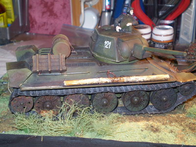

Алексей Хахулин, во-первых, хотелось бы снимков почётче, не разобрать ничего. Во-вторых, фотографировать лучше при искуственном освещении с 2-х точек. Это по качеству предоставляемого наглядного материала. По композиции и рабте, что рассмотреть удалось. Первое - сетку над жалюзи вы совершенно неправильно иммитировали, ячейки под углом 45 градусов идут и они более мелкие. Второе - бочку так на Т-34 невозможно привязать - от жалюзи трос или верёвка оторвётся, точнее, планка скорее всего не выдержит, а на люке доступа к двигателю прицепиться не за что. Что делают гильзы на надмоторной плите - непонятно, "Дегтярь" на башне - тоже. По фигуркам - Показывающий командир и солдат в гимнастёрке "руки в боки", ладно, пришлые, не из экипажа. А остальные, судя по композиции, имеют прямое отношение к данной машине. А в ней не 5 человек экипажа, а только 4, так что один лишний. А когда на башне сидячей фигурки нет, то непонятно, куда оставшийся боец смотрит, как бы вываливается из общей сцены. В отбчем - работайте, товарищ!!!
Omskiy Tankist
05.07.11 [17:53]
Да, забыл добавить - росписи у фигурок нет как класса, даже намёка. А это есть самый большой минус на фоне прилично раскрашенного танка. Хотя и у того спорные моменты есть.
