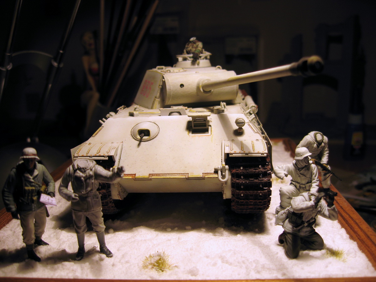

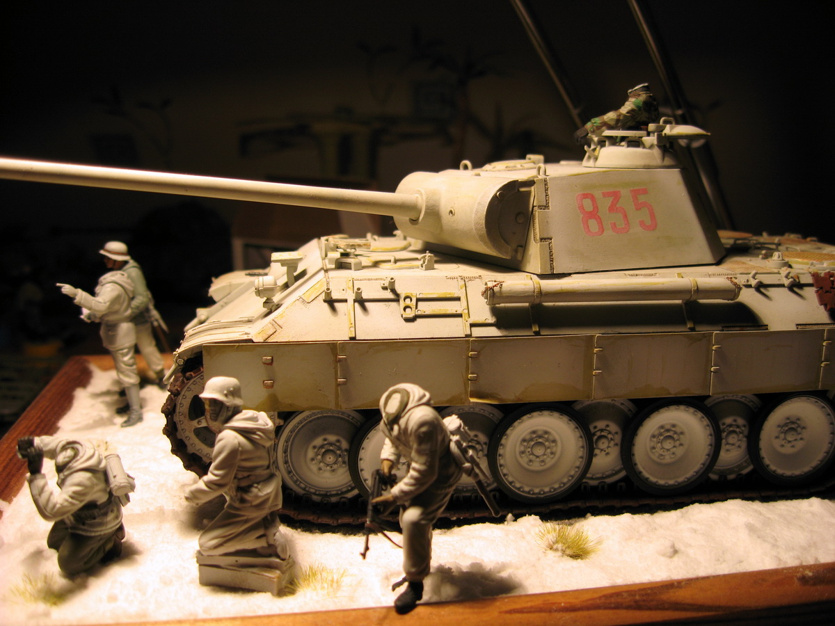

Делаю не большую композицию с Пантерой А и 5 ССовцев - беда как быть с катками - если земля замершая, снег ? :( грязь ??? снег ??? или что дайте совет

z.roman, если грязь - утопить гусянку, катки заляпать художественно. Если снег - утопить ещё сильнее в основание, но катки грязью покрыть умененно

снег будет лучше выглядеть да и танк лучше подтопить в снегу а если будешь содой то можно крупные спрессованные кусочки добавить рядом с гусеницами будет казаться что под весом танка заледенелый снег ломается

avece, крупные кусочки соды как правило получаются комками, которые никак на ломающийся наст не похожи.

Наст изготовьте из прозрачных ярлыков от одежды, подкладки от воротников сорочек. Материал подходящий, все будет зависеть от вашей аккуратности.
