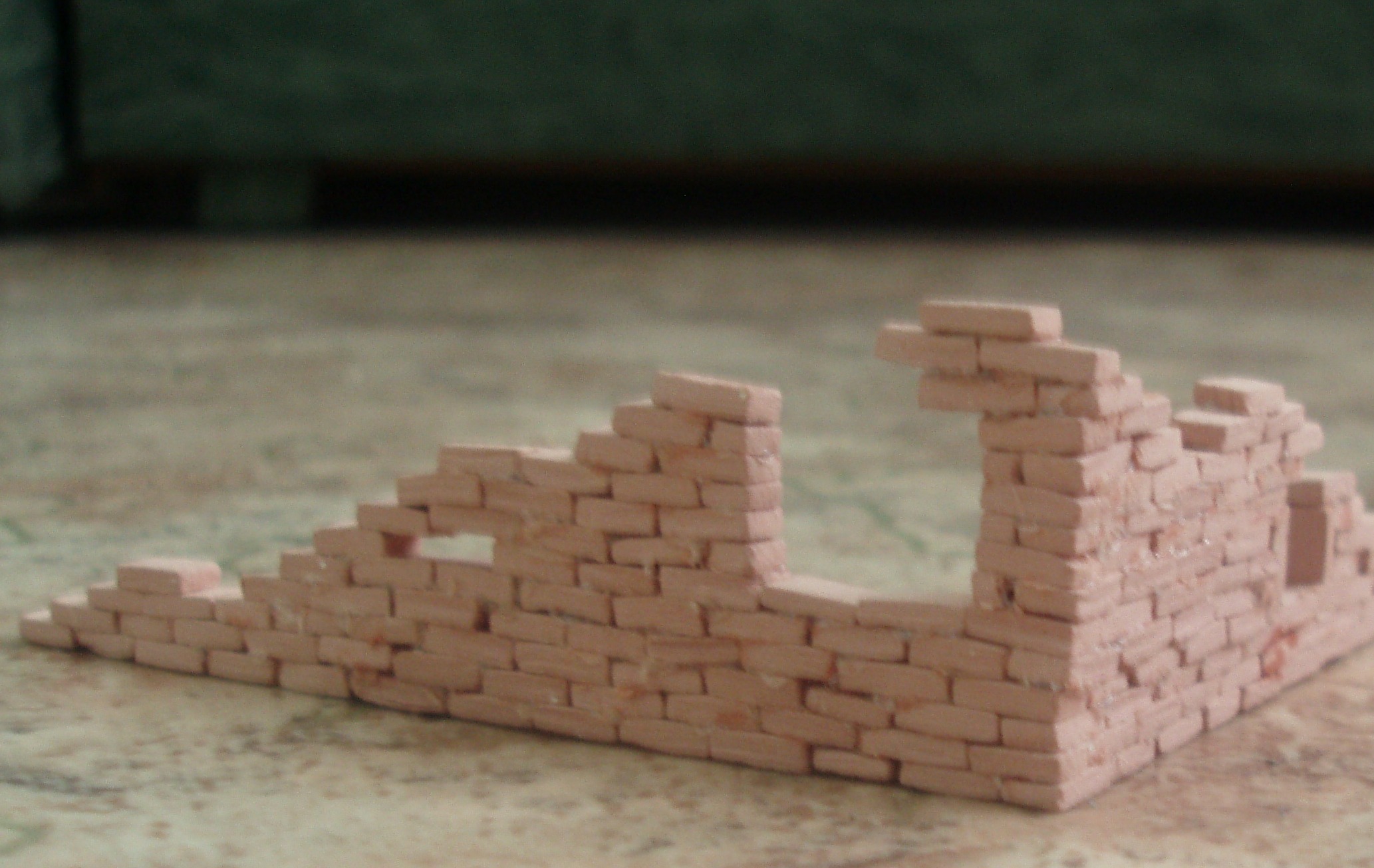

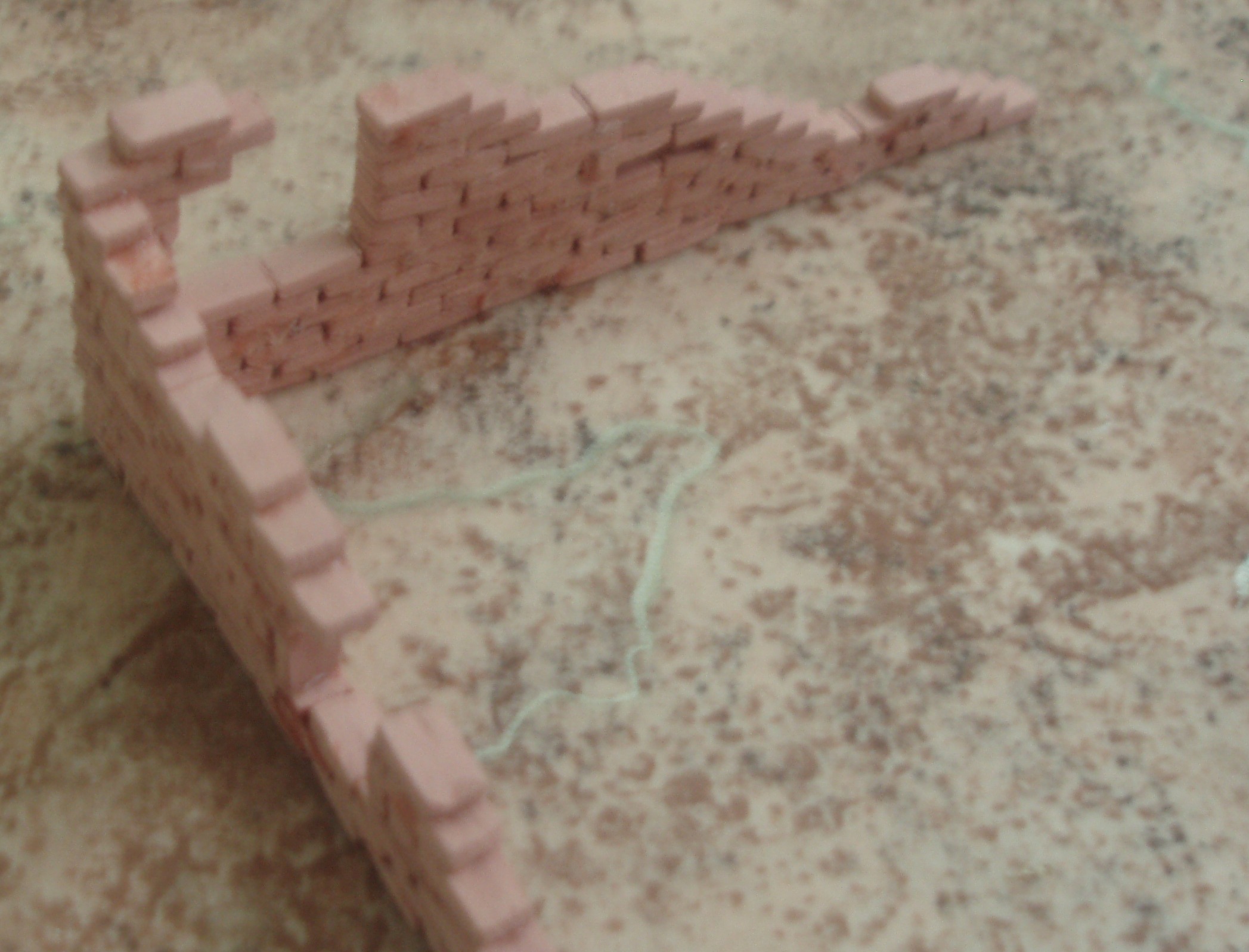

1/72 работа в процессе, жду советов.
Всем привет. Назрела идея для новой диорамы, в которой будут развалины домов и немецкая пушка за ними. Хочу чтоб вы посмотрели на эти руины и указали на ВСЕ недостатки в них. Если можно, то и советы как доработать. Зарание благодарен.
10.01.12 [09:57]
Посмотрел. Нашёл всего 3 недостатка: цвет, форму и размер.(Олег) Wrote:Хочу чтоб вы посмотрели на эти руины и указали на ВСЕ недостатки в них.
1. Цвет у настоящих кирпичей совсем другой
2. Кладка обычно выполняется ровными рядами. Угол не должен выгибаться наружу. И кладка "в пол-кирпича" для наружных стен совершенно непригодна.
3. Высота стандартного кирпича - 6,5 см. Таким образом, нижняя кромка оконного проёма находится на высоте около 40 см от земли. При этом высота самого проёма - тоже 40 см. Это не дверь и не окно (проём в . Это вообще не дом для людей. Да и домиком для животных (курятником, хлевом или собачьей конурой) "это" тоже быть не может: проём расположен слишком высоко для входа и слишком низко для окна.
Вот и всё, что я пока могу сказать про эти руины...
