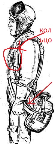

Прошу знатоков оценить и покретиковать))) исполнение парашюта на первой фигурке. Если у кого есть черетежи или фото парашюта летчиков РККА поделитесь плз. (буду рад ссылкам). Я искал фото, но в сети не нашёл, скажем так, "вида сзади". Куда присоединяется "гофрированная трубка" для меня остаётся загадкой)))

antaresol Wrote:Прошу знатоков оценить и покретиковать))) исполнение парашюта на первой фигурке. Если у кого есть черетежи или фото парашюта летчиков РККА поделитесь плз. (буду рад ссылкам). Я искал фото, но в сети не нашёл, скажем так, "вида сзади". Куда присоединяется "гофрированная трубка" для меня остаётся загадкой)))
О какой "гофрированной трубке" идёт речь?
То , что я отметил?

На прилагаемых рисунках более поздняя версия СПАСАТЕЛЬНОГО ПАРАШЮТА, но суть конструкции не изменилась. Сия трубка, если речь о ней, подходит к карману в который вставлено вытяжное кольцо, и в ней проходит трос ,открывающий клапан ранца.

andrey-58, Да, Я спрашивал как раз об этом. Большое спасибо за материалы)
