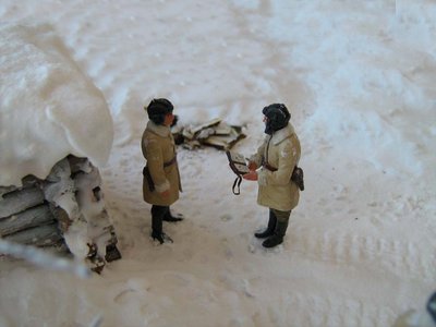

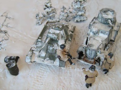

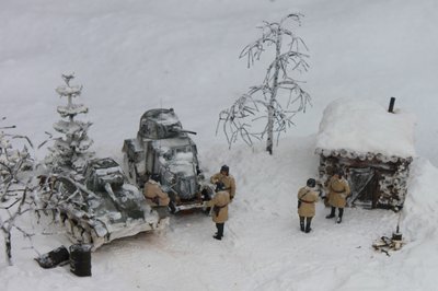

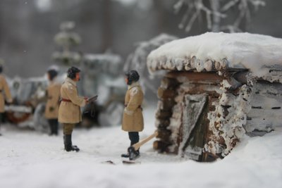

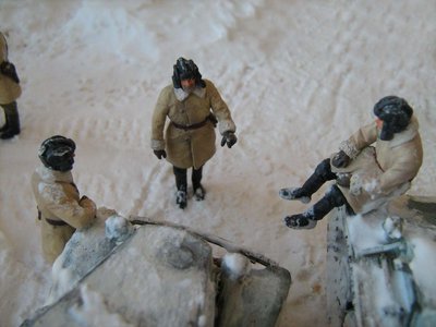

Выкладываю на Ваш "суд" мою первую работу "Корпус генерала Соломатина"
Т-70 с танкистами - производитель "MiniArt"
БА-10 - производитель "Звезда"
Землянка - ветки каково-то дерева, дверь - линейка деревянная, труба
- трубочка от сока, бочки - самодельные, точеные на токарном станке,
деревья - проволока плетеная цельным куском, сверху покрытые смесью
шпатлевки и ПВА, а также туалетная бумага, елки - проволока плетеная
цельным куском, хвоя - лен сантехнический, топор - лезвие из
запекаемой пластики, топорище - деревянная линейка. Снег - сода с ПВА.
Покраска танков - акрил Tamiya, тонировка - масляные краски, танкисты - акрил Tamiya и Звезда,
пигменты - натуральная земля с ПВА, натуральная ржавчина, пастель.

Очень понравилась композиция. Такая реальная.

Спасибо за отзыв! Сначала хотел назвать композицию "Корпус генерала Шубникова" по мотивам одноименного фильма, но потом вычитал, что прототипом явился генерал Соломатин и боевые действия его корпуса. Может кто-нибудь лишний раз после просмотра диорамы заинтересуется б/д его корпуса.
