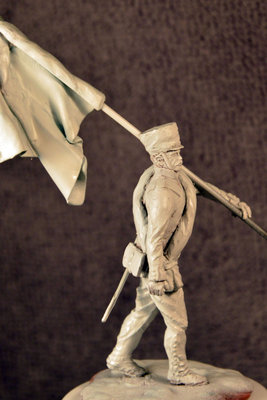

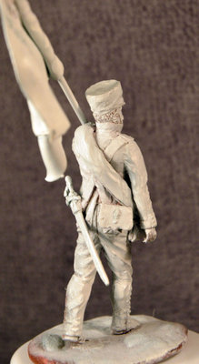

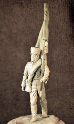

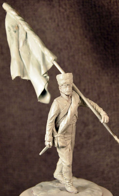

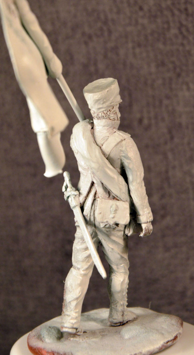

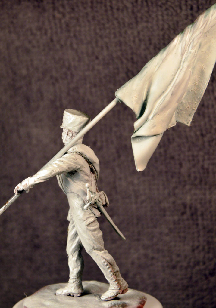

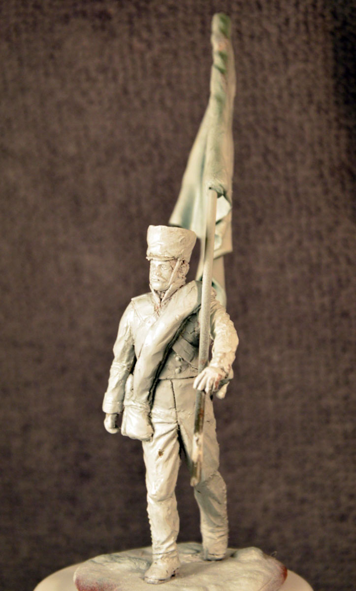

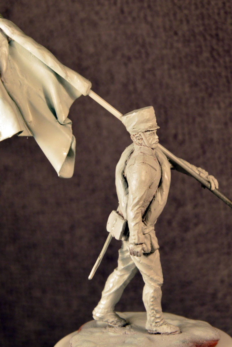

Решил отправить отправить на этот форум свою работу.Масштаб 54мм.Знамя,оружие из зелёнки.кивер сделал в чехле,Навершия знамени пока нет,так как пока не получилось,слишком для меня сложно.Грунт залился как то плевками,так и не могу понять почему.

Неплохо. Но не без замечаний:
1.Ранец ,вернее его отсутствие. Должен быть обязательно...
2.Патронная сумка. А вот её быть не должно,т.к. подпрапорщику не положено ружье,то и ПС не нужна....
3.Репеек на кивере должен быть...
4.Знамя. В таком положении должно свисать ровным полотнищем,а не быть закрученым вокруг древка.
05.12.14 [12:55]
Исторические замечания понял-учту.что то переделаю,а как по самой лепке,что сразу бросается в глаза со стороны.а то я то насмотрелся
- Alex67
- Откуда: Люберцы
05.12.14 [13:08]
На твердую четверку,но черты лица,ИМХО,мелковаты....
И да,по "исторической части". Уберите "гульфик" с панталон,не было там шва....
05.12.14 [14:16]
Спасибо за завышенную оценку.мелковаты черты лица или само лицо надо крупнее?Гульфик уберу.Смотрел на фигурку одного производителя и совершил по не ошибку.а у самого есть рисунок покроя
- SKL
- Откуда: Москва
05.12.14 [16:31]

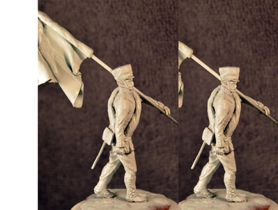

#8

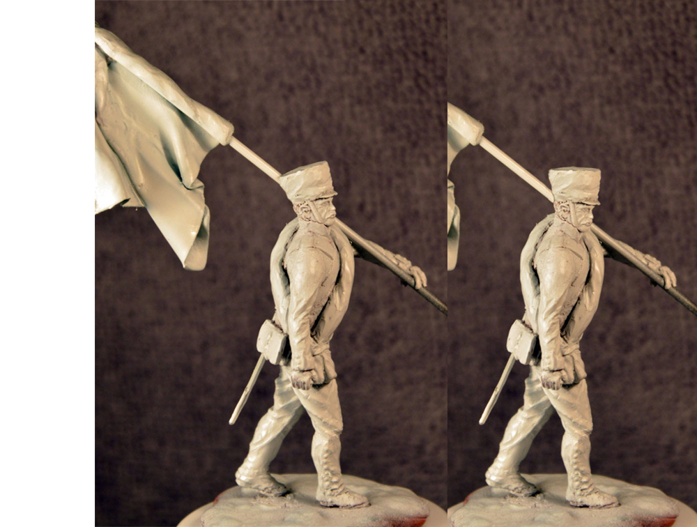

Ошибок здесь много, в том числе и по анатомическим пропорциям.
Но первое, что сразу лезет в глаза, ошибка всех начинающих скульпторов - отсутствие естественного изгиба позвоночника. Тем более, у человека, что-то несущего на плече.
Прогиб спины назад здесь сделан совершенно ни к месту.
Должно быть примерно вот так
- SKL
- Откуда: Москва
05.12.14 [16:41]
#9
Да, кстати, и ещё пожалуй стоит определиться - что это, поход, или парад?
В первом случае стоит знамя зачехлить. Во втором - снять чехол с кивера.
05.12.14 [17:35]
#10
ТАК гораздо лучше.пытался сделать прогиб,согнул каркас в перёд в позвоночнике.но не получилось.какие ещё анатомические ошибки7или складки на одежде?
