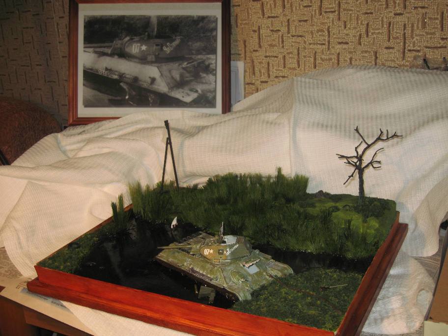

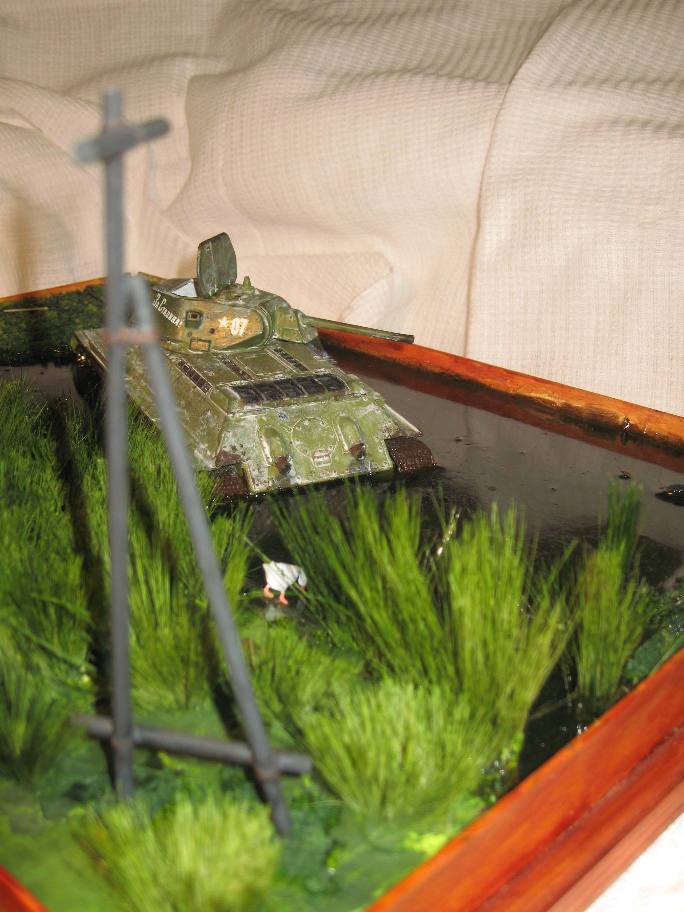

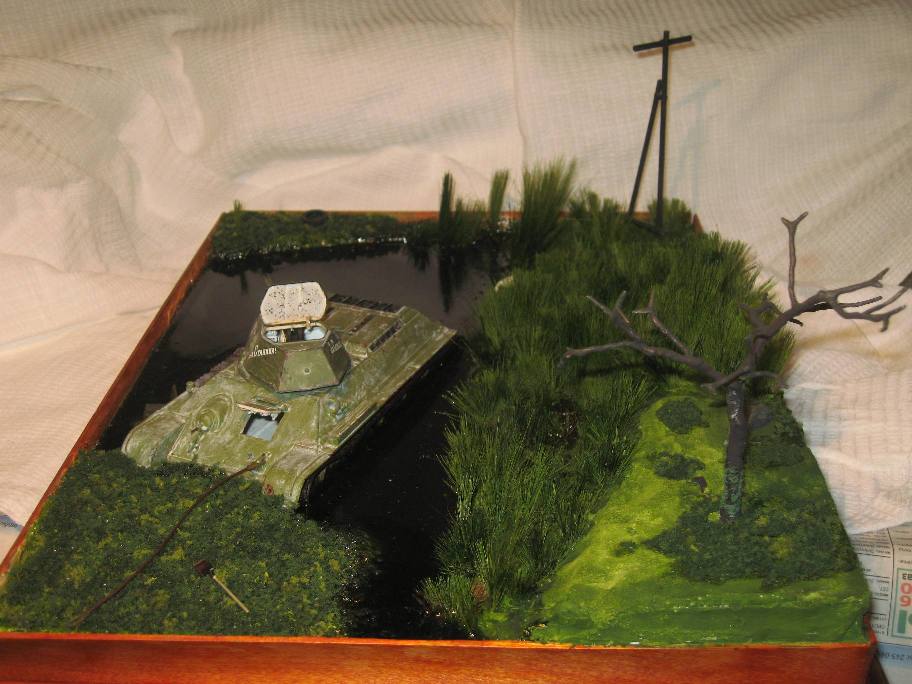

Выношу на Ваш суд диораму, которую делал по фото времён ВОВ. Старался максимально сделать копийно сам танк. Обстановка вокруг танка - исключительно моя фантазия и возможности подручных средств.

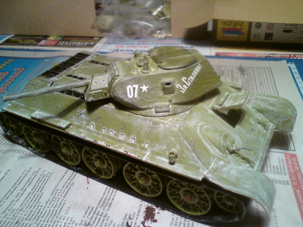

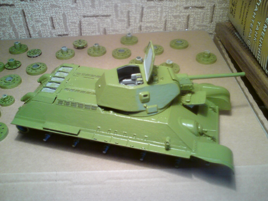

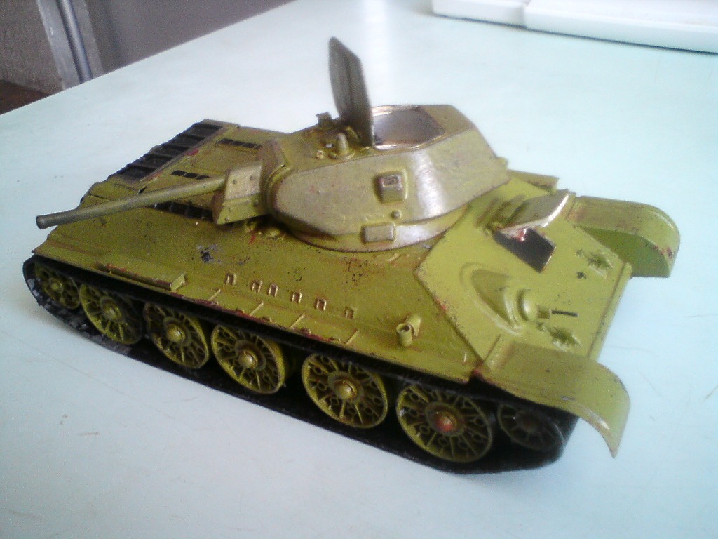

Модель взял от Звезды.

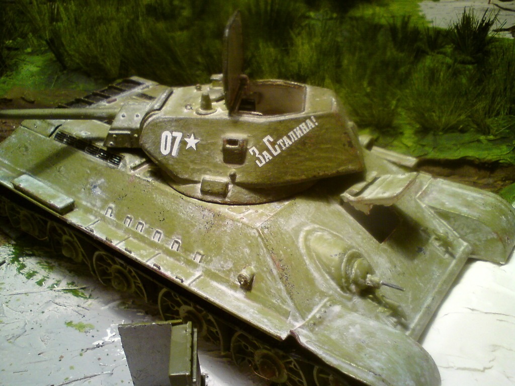

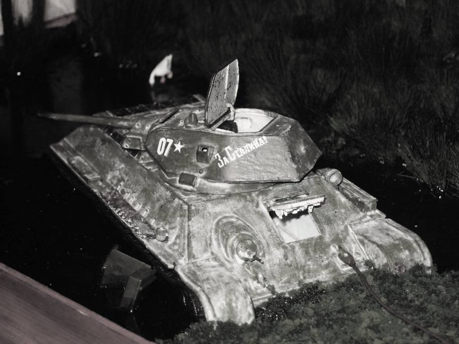

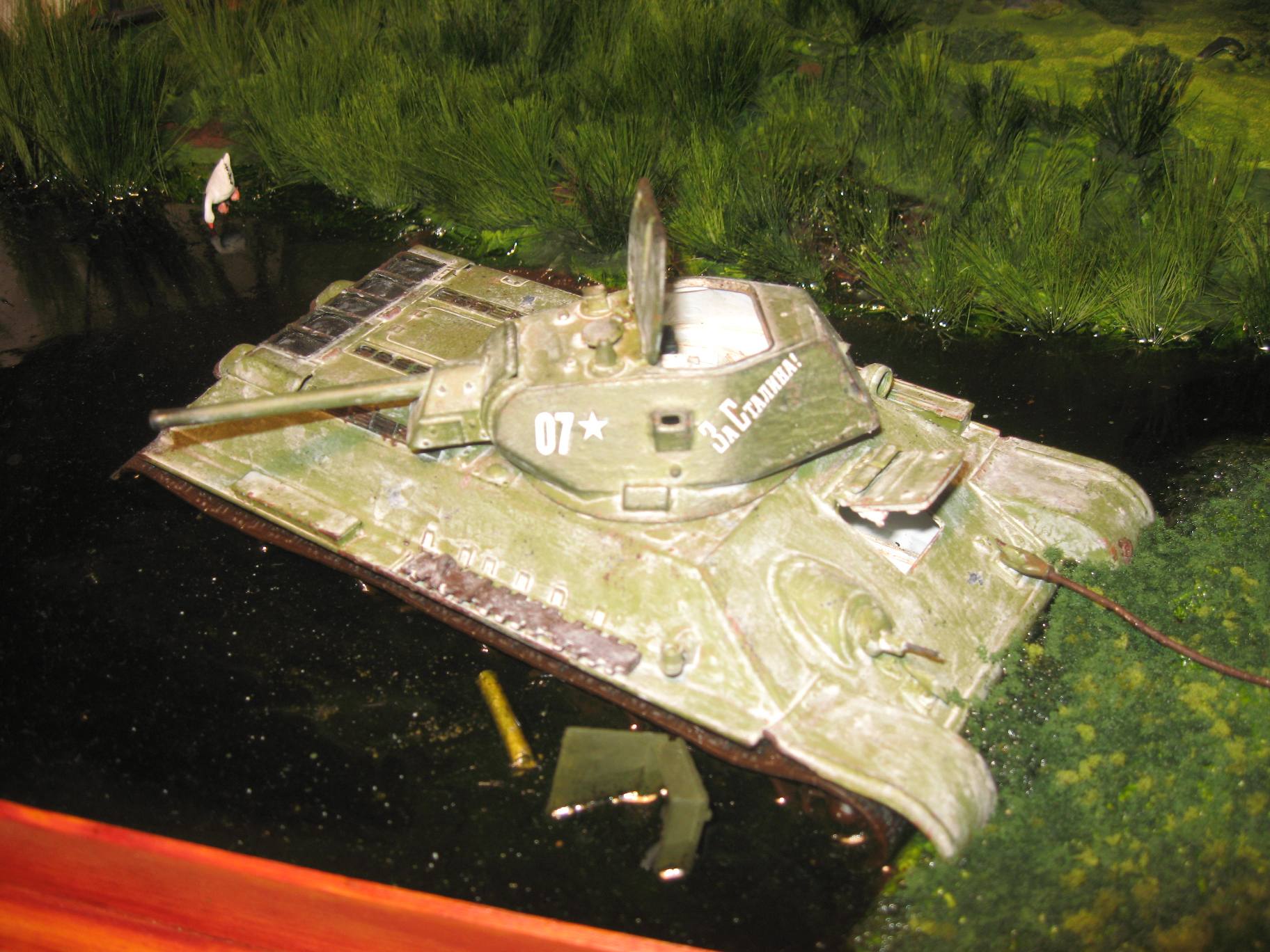

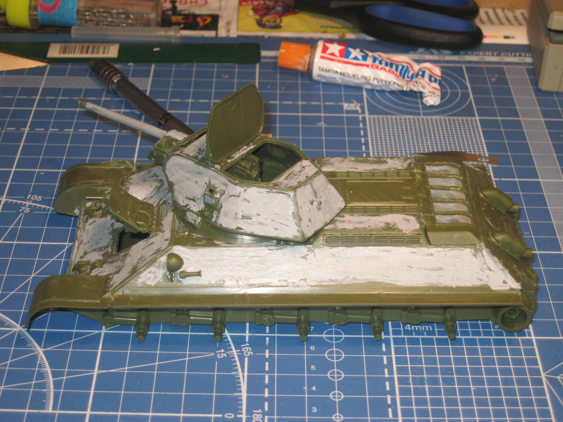

Сверху краски наносил художественный растворитель "Сонет" с коричневой масляной краской. Поверх нанёс сколы и царапины до грунтовки (сурика).

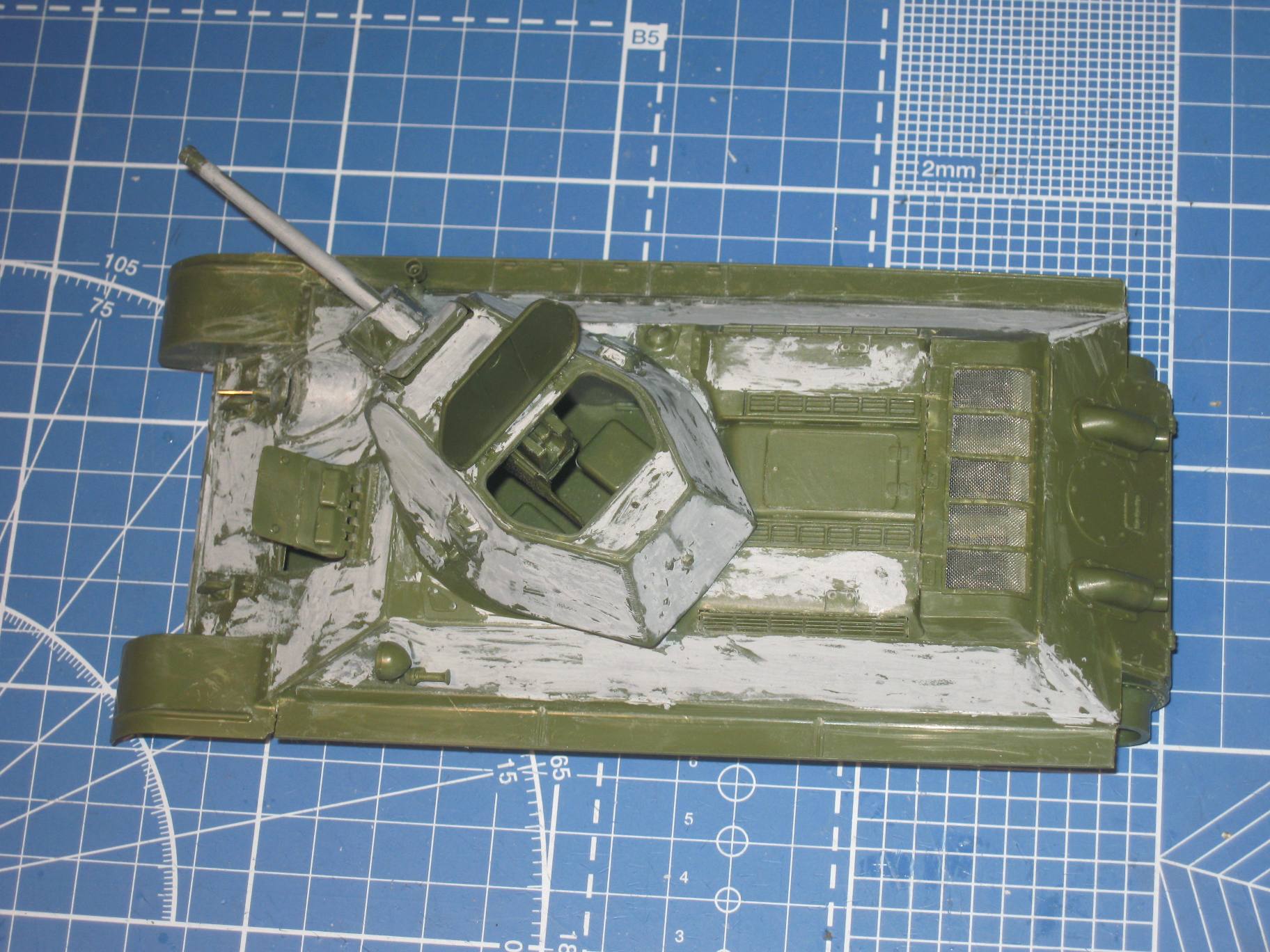

На прототипе (фотографии) видно на корпусе следы зимнего камуфляжа - побелки. Нанёс сверху зимний камуфляж белой художественной краской.

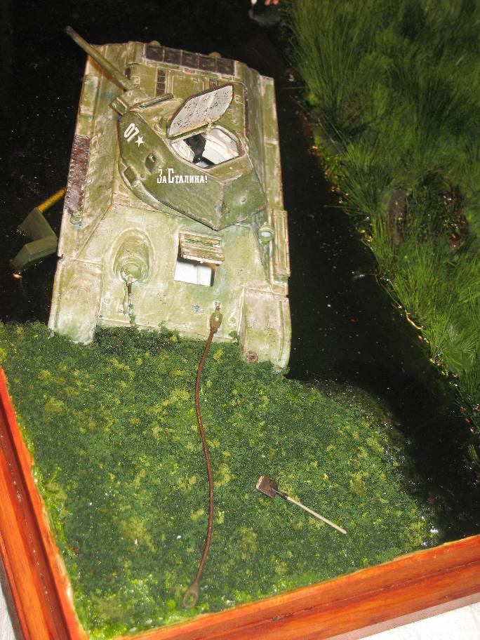

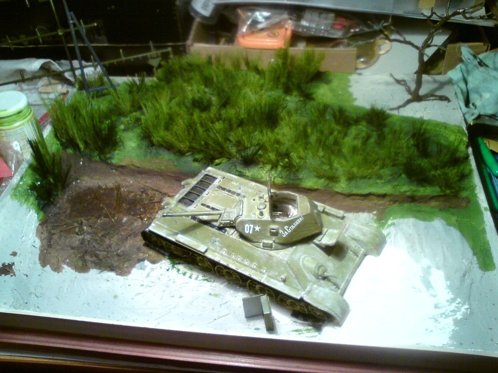

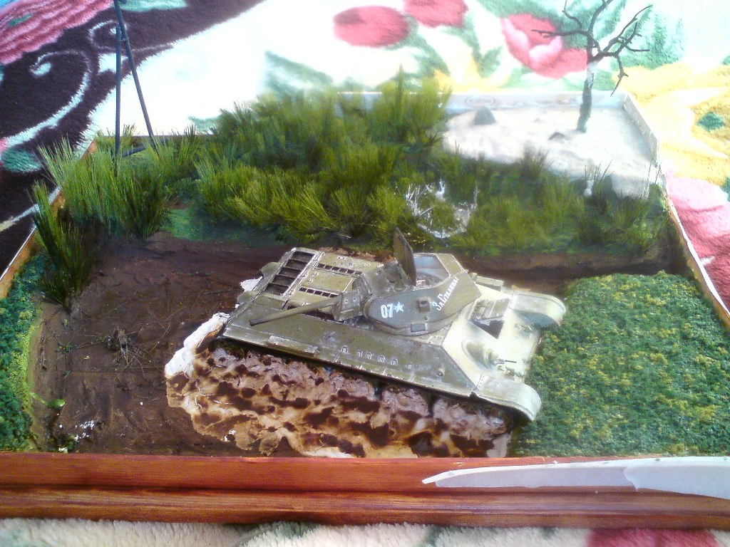

Основанием диорамы - фоторамка с прикреплёнными деревянными линейками по краям. Пенопласт и шпаклёвка.
averu
15.02.15 [21:01]

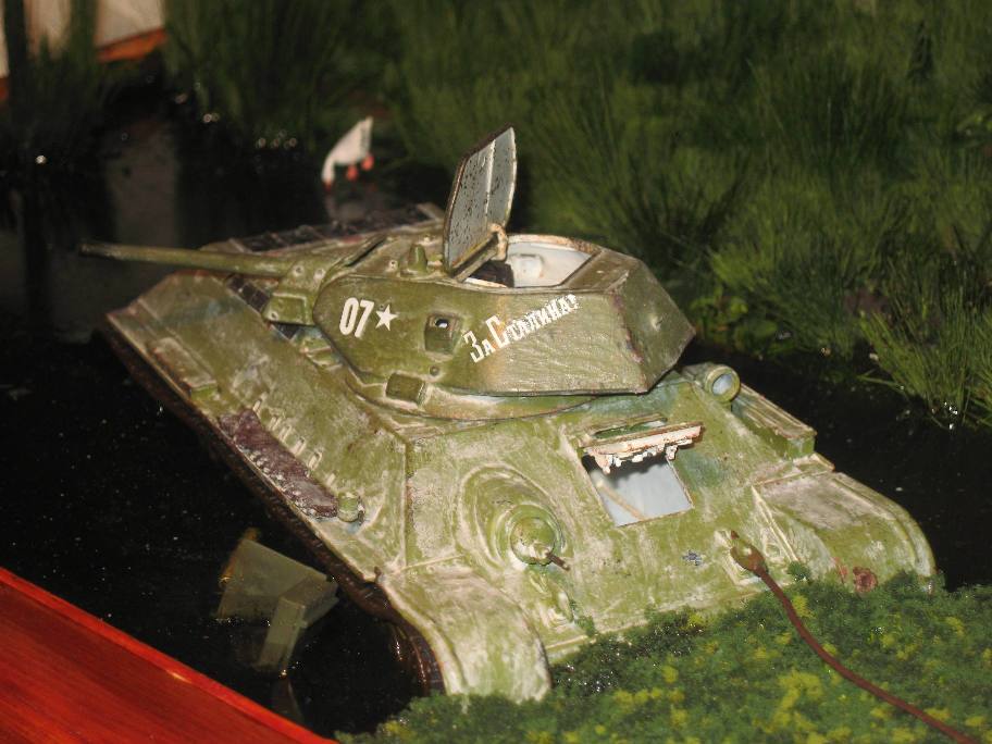

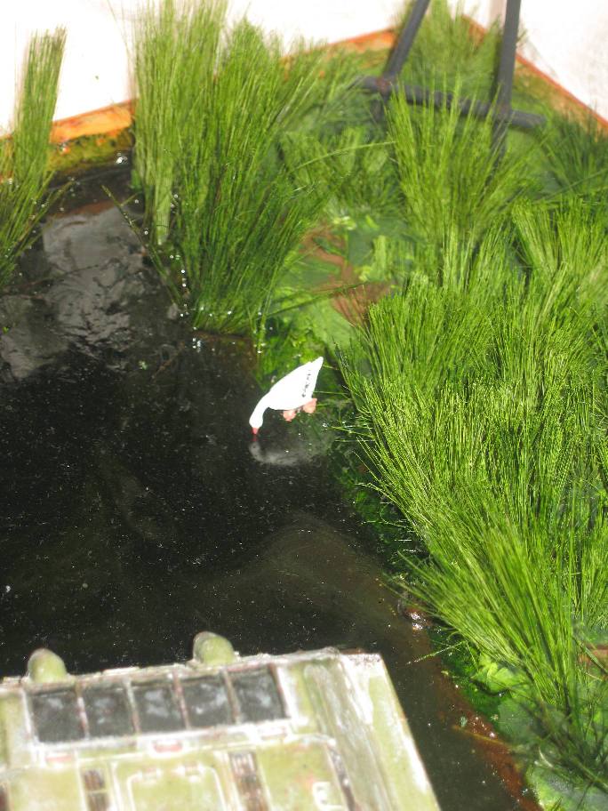

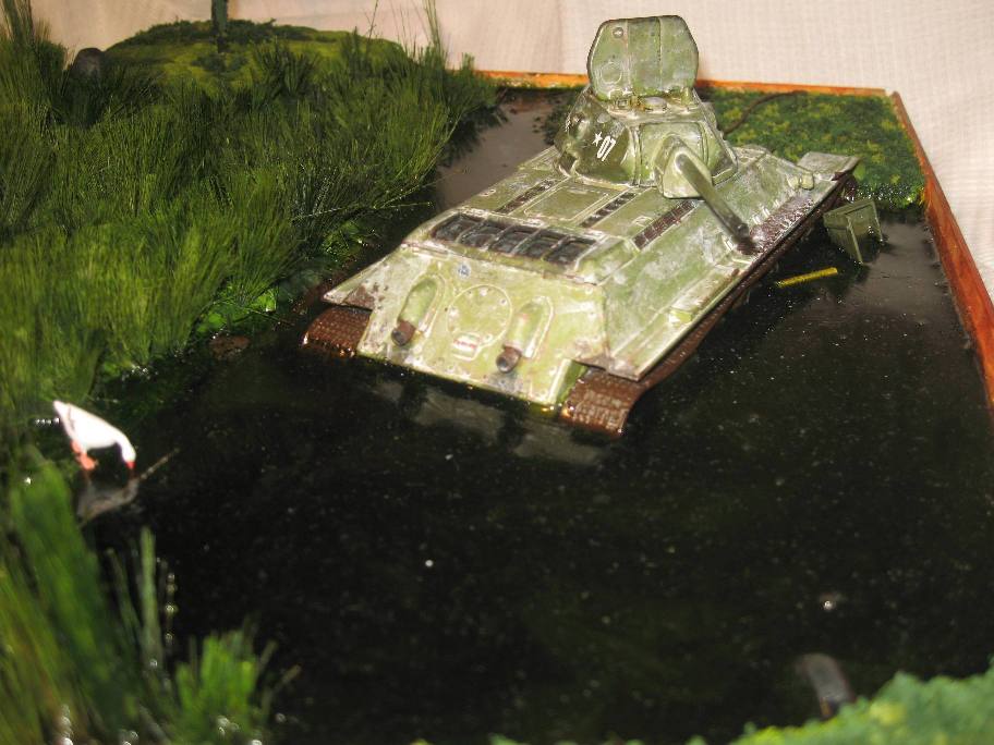

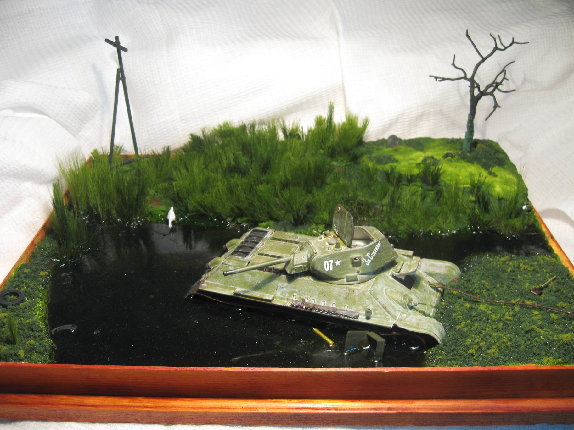

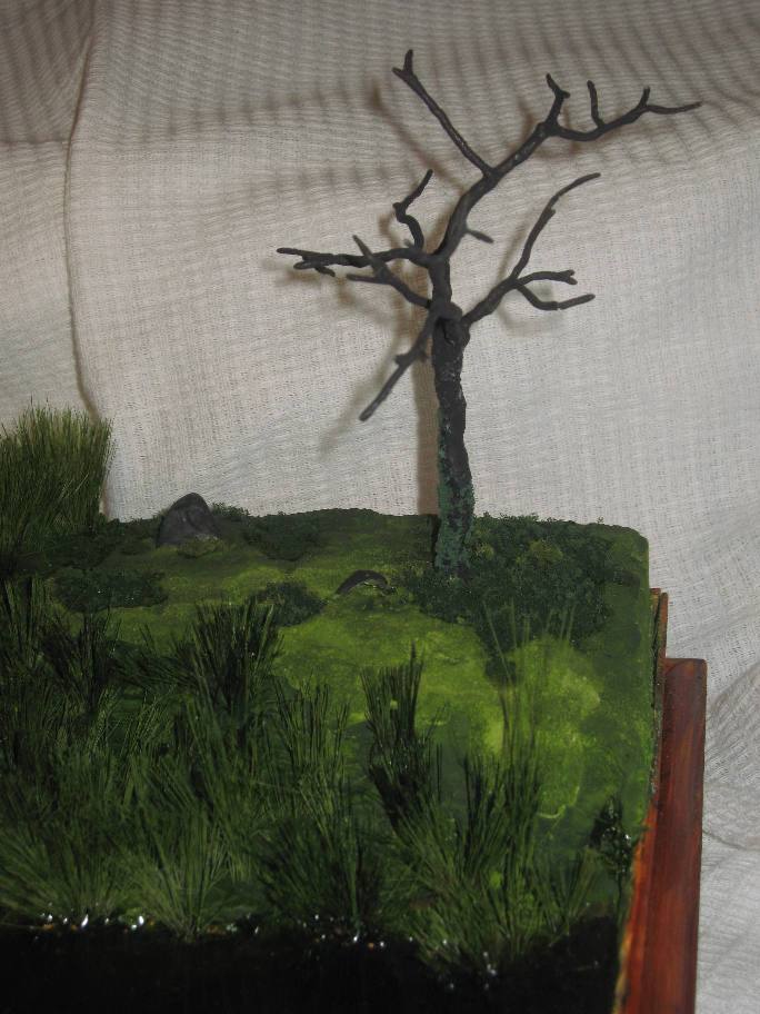

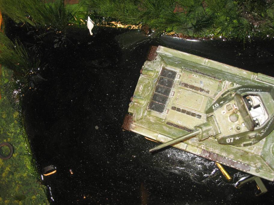

Добавил самодельное дерево из медной проволки, покрытой шпаклёвкой с ПВА, деревянный столб. Птица, пьющая воду - гусь из набора Tamya. Имитация воды - эпоксидная смола. Последний слой вперемешку с зелёным колером. Самодельный трос из проволоки.
Замысел был таков: наш танк Т-34 совершал марш зимой или весной (на эту мысль наводит нанесённый на нём белого цвета камуфляж) по льду. Провалился и застрял в пруду. Самостоятельно выехать не смог (видно грязевые следы с илом на гусеницах), пытались дернуть другим танком или техникой, но не смогли по какой то причине. На месте остался трос и лопата.
Дерево и столб подгорели(вероятно в прошлом году), поэтому выглядят так безжизненно.
На фотографии предмет рядом с танком и ящиком не известен, но точно не гильза, по размерам не подходит.Решил изобразить также, положил болванку и покрасил в латунь.
averu
15.02.15 [21:15]
На фотографии отчётливо видно как чья то рука поднимает тряпку или фрагмент чьего то обмундирования (справа внизу).

Видно много времени ушло на работу . Я не берусь за такие объемы. По моему не хватает живых людей , как-то скучно . Вода мне кажется темной и открытый люк механика - водителя показывает пустоту внутри танка . С ув.
averu
24.02.15 [16:41]
Спасибо PAVELЪ. Действительно работа заняла времени - 4 месяца. Танк стоит в болоте, поэтому вода и тёмная. Согласен про пустоту внутри танка, но в коробке не было ничего, а сам я не делал дополнения. Акцент был именно на копийность как на фото. В процессе работы и мне стало понятно, что как то грусновата атмосфера получается. Решил добавить гусёнка. Если бы ещё что нибудь разместить на таком малом пространстве, было бы уже лишним, такое моё мнение. Хочу заметить, что это моя вторая работа, до этого была пробная версия с Т-34/85, но гораздо проще. Это я так пробовал свои силы, советы и рекомендации на форумах моделистов по технике сбора моделей, создания диорам из различных материалов, окраски техники, природы. У меня есть ещё одна работа, только я не могу понять, как мне её выставить в галерею.Подскажите пожалуйста.
