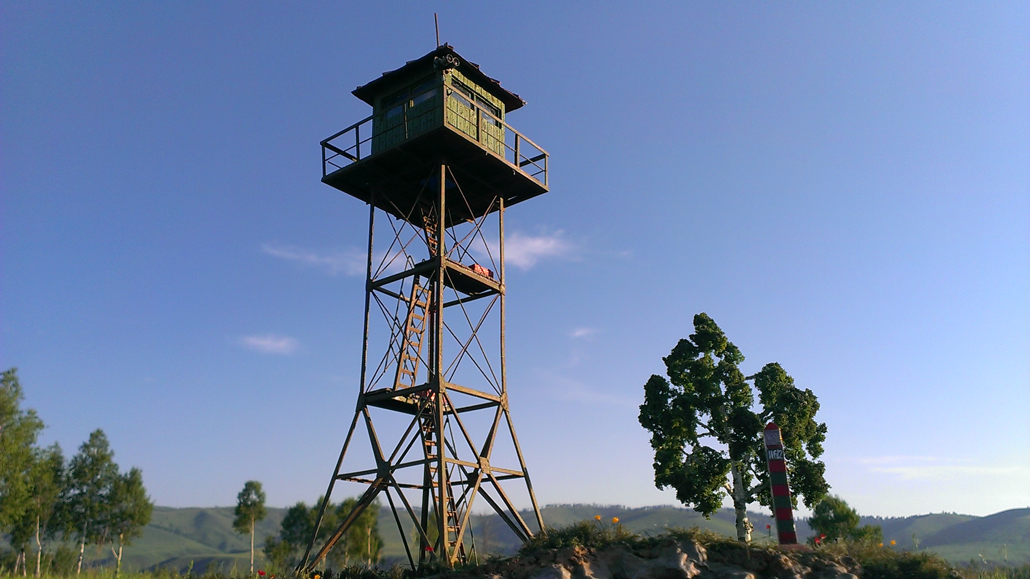

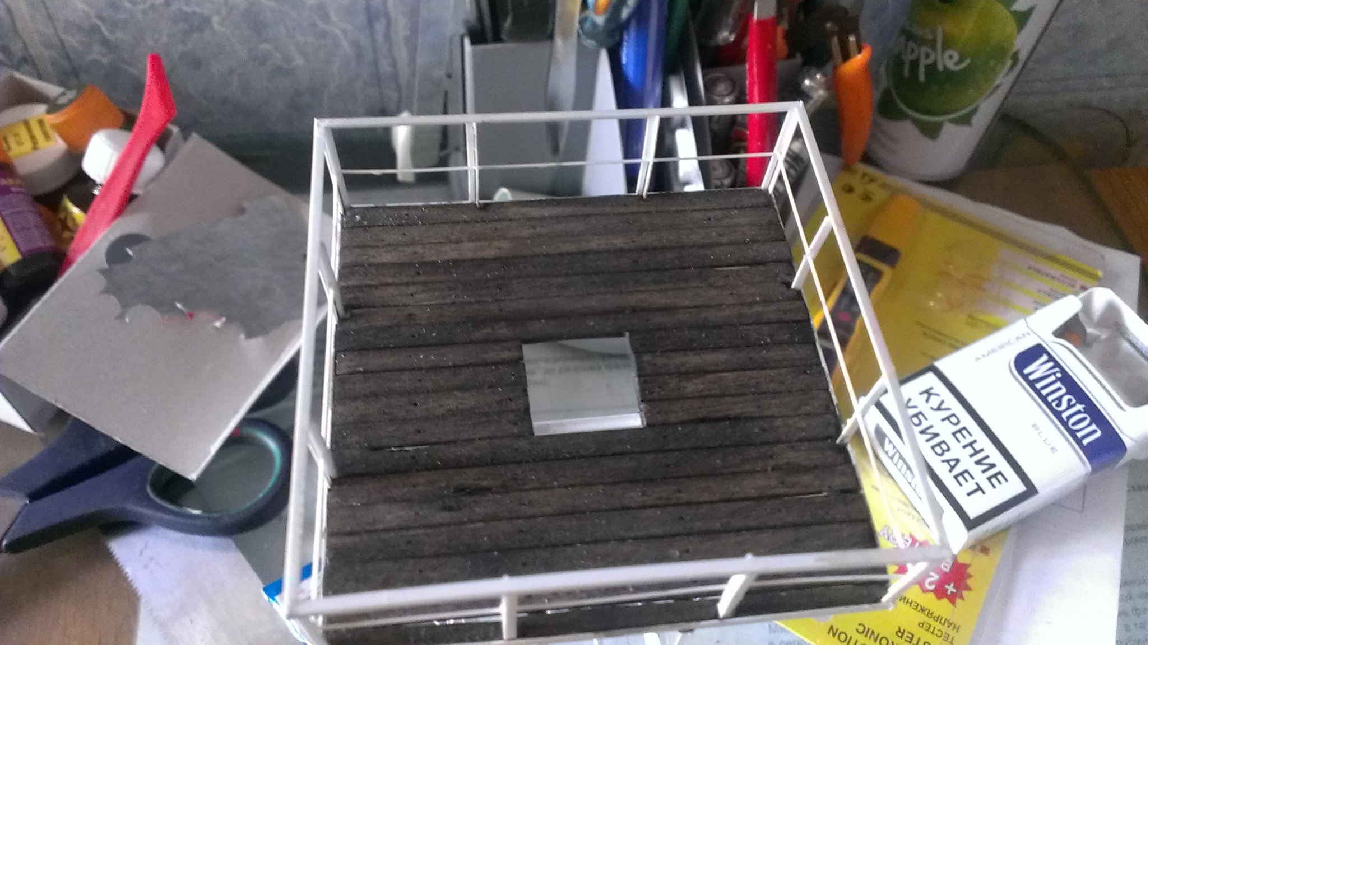

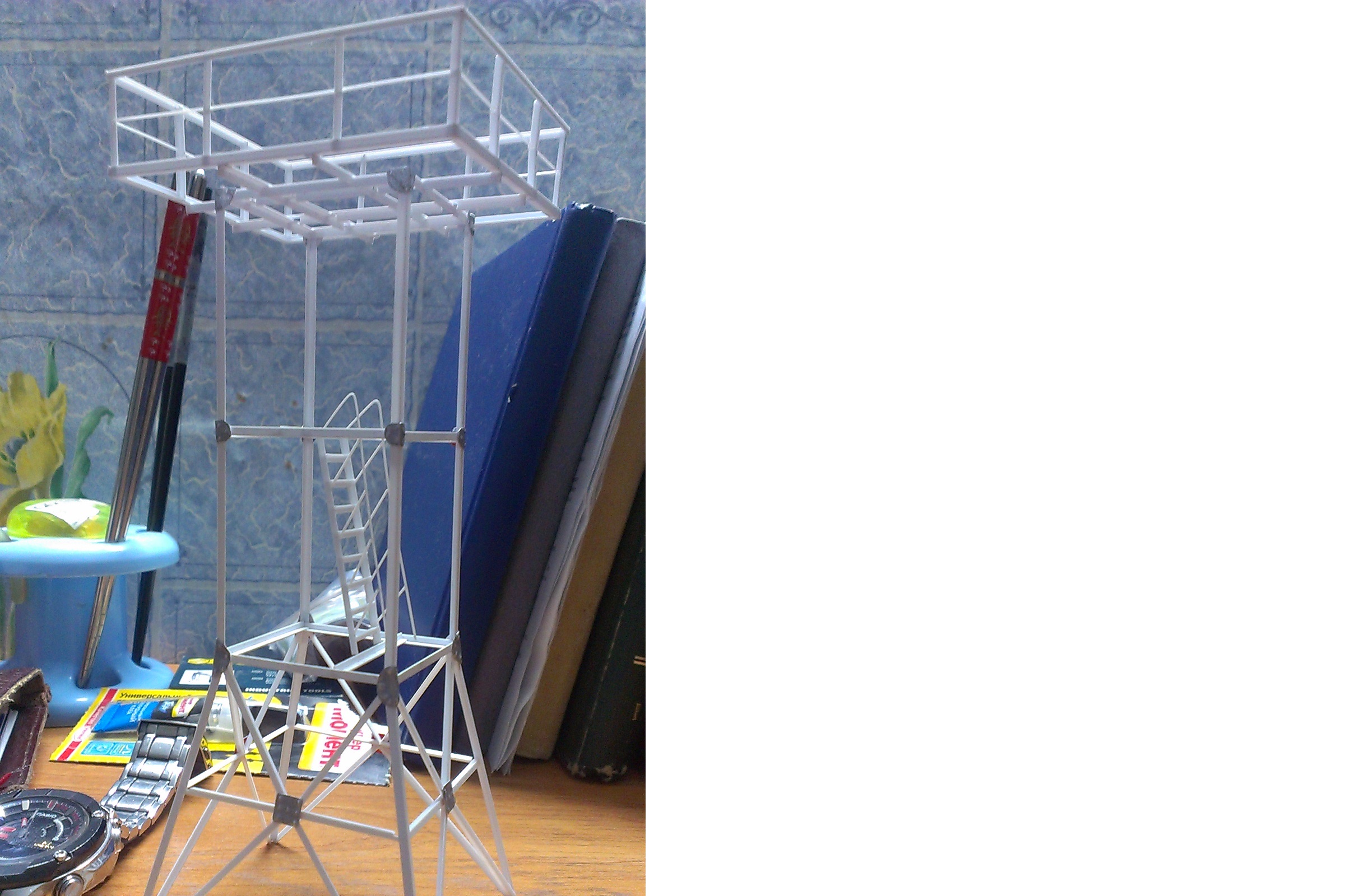

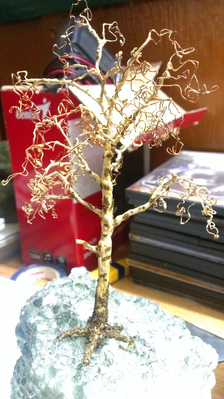

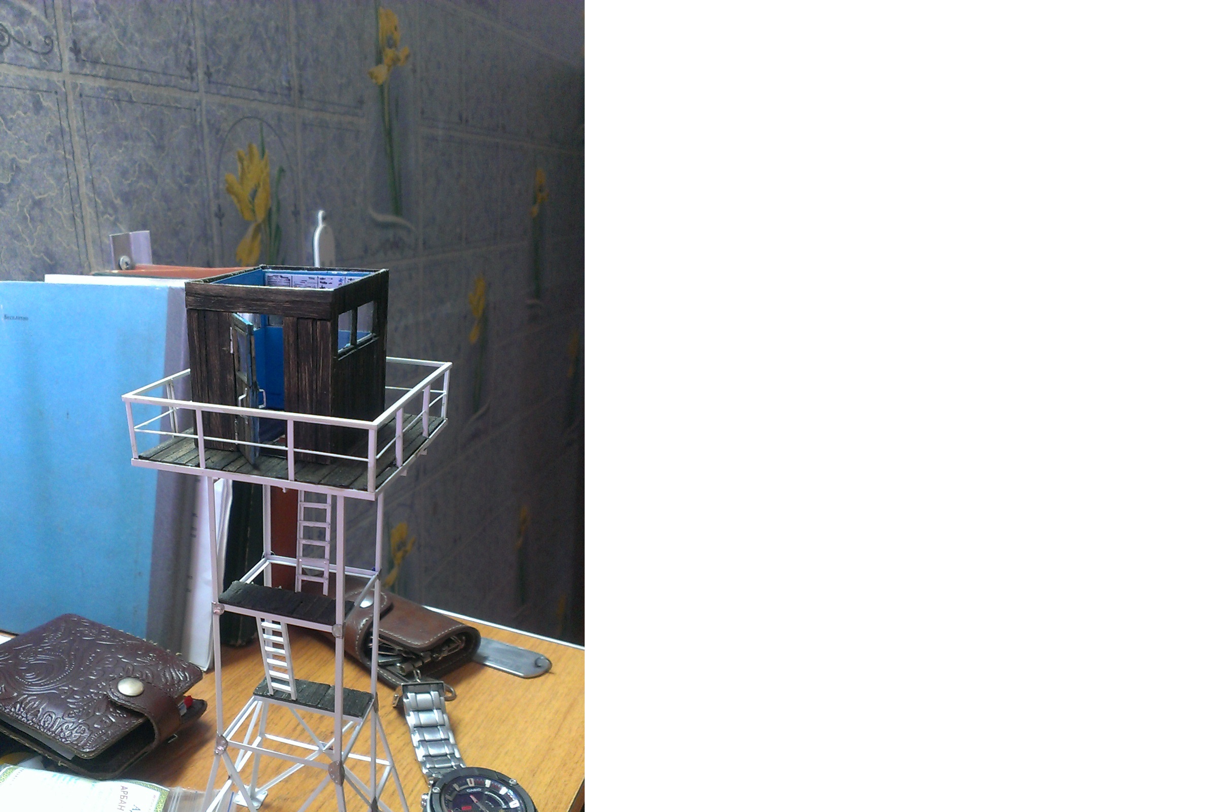

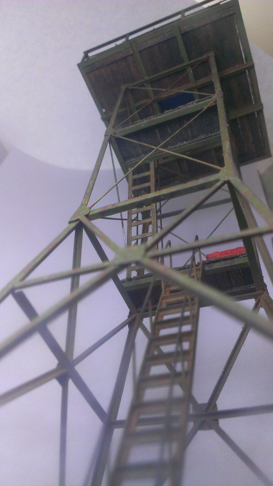

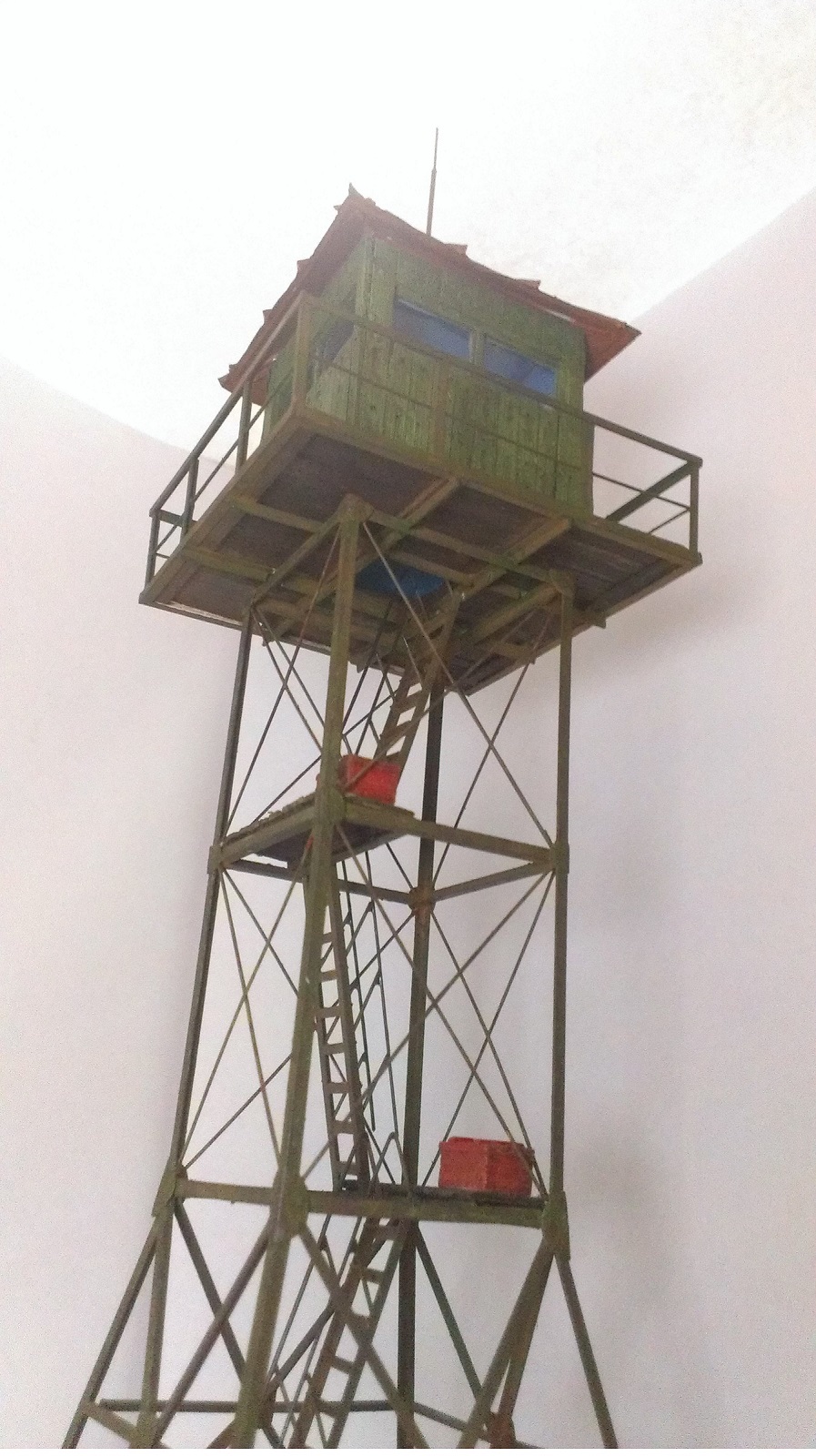

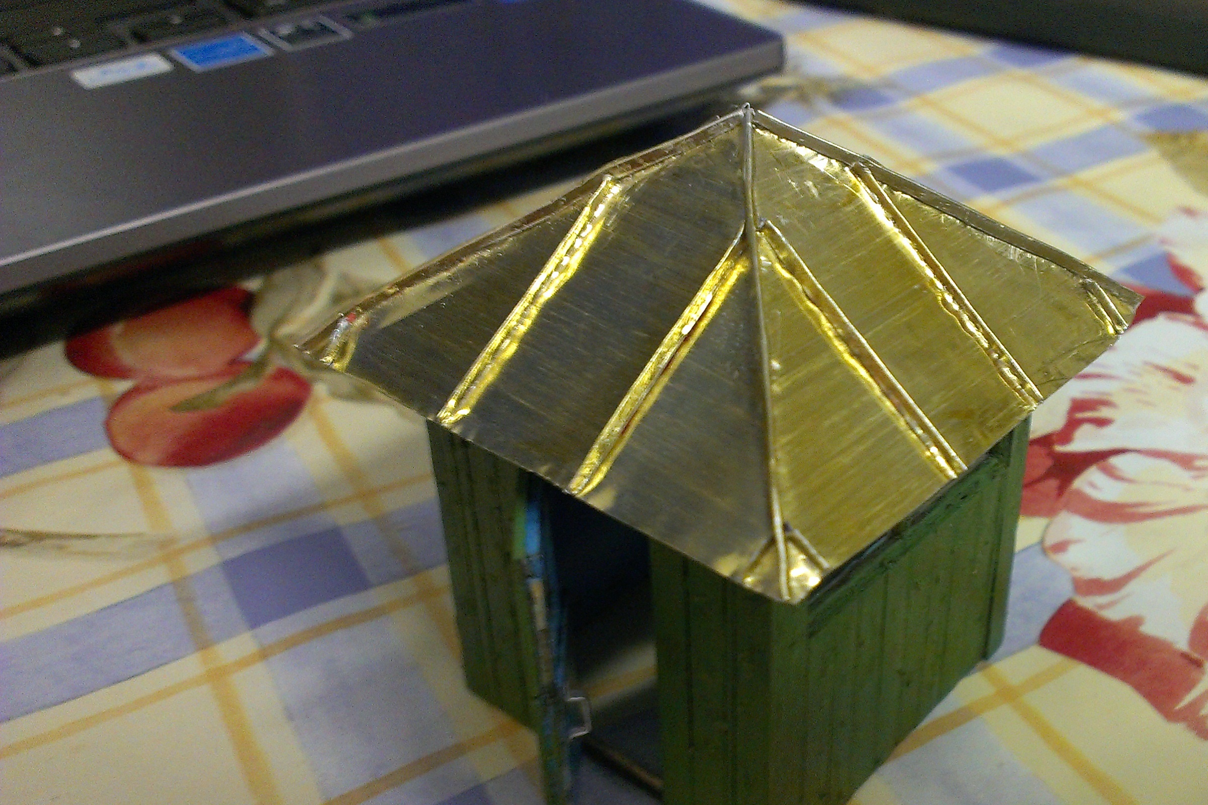

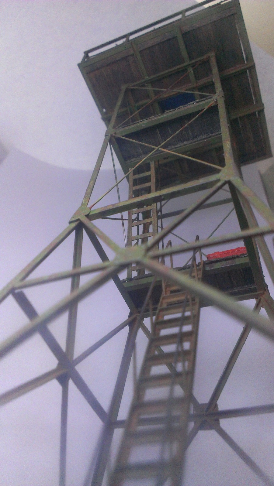

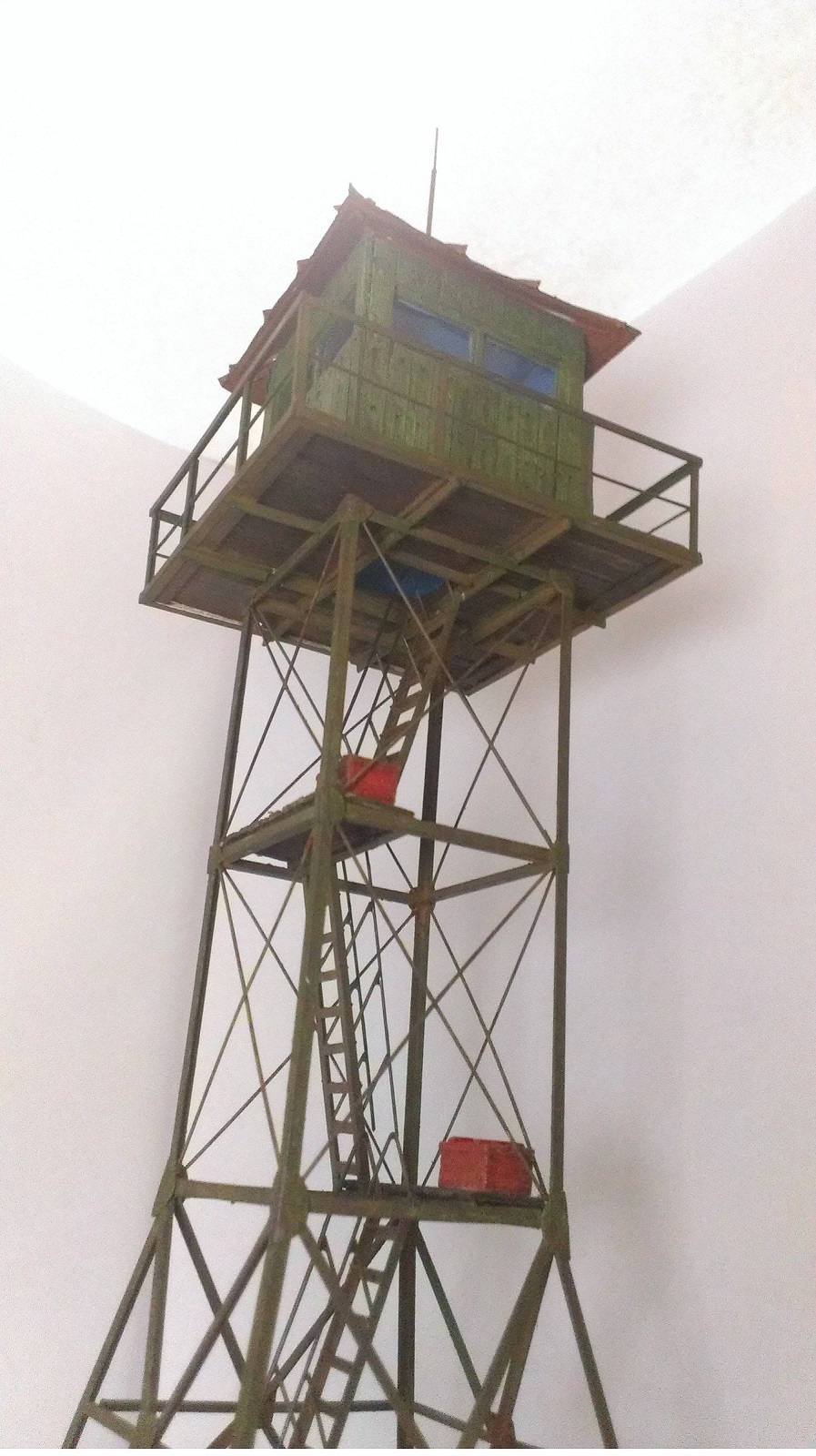

Это первая моя работа. Ни разу не видел диарам и виньеток на пограничную тему. Давно хотел сделать что то подобное и вот решился. По фотографиям соорудил вышку в два яруса из пластиковых уголков Эвергрин, будка из реек. Крышу хотел сделать из пластика, но передумал и сделал из тюбика от детского крема. Красил акрилом от Звезды, эмалью Хамброл, испльзовал Мастер-пигмент ржавчину. Масштаб 1:48, хотел в 35ом, но получилась бы большая. Сейчас пытаюсь сделать диараму, вышка стоит на берегу реки, пограничный знак, позади березка. Проблемма встала в окрашивании скального обрыва (ох уж эти скалы!). Ни как не могу определить цвета и оттенки! И фото с командировок смотрел и на Шилку ходил смотреть на скалы, а понимание не пришло (((. Вообщем вся работа встала. Еще хочу поставить на вышку ТПБ и часового, но где взять фигурку в таком масштабе и еще чтобы пограничник не стоял как на картинке, а так как несли и несут (и я в том числе) службу пока никто не видит )). Жду комментов и конструктивной критики. И еще добавляю фото березки.

С помощью спитого чая из пакетиков нанес фактуру коры
На каркас из медной проволоки нанес смесь воды, ПВА и шпаклевки по дереву

Здорово!Можно общее фото?
Amurkeen
Откуда: Россия
18.02.14 [15:07]
Вот )
Денис Ашхацава
Откуда: Москва.
18.02.14 [16:42]

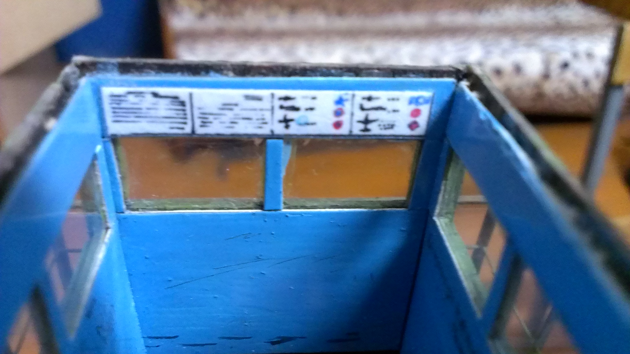

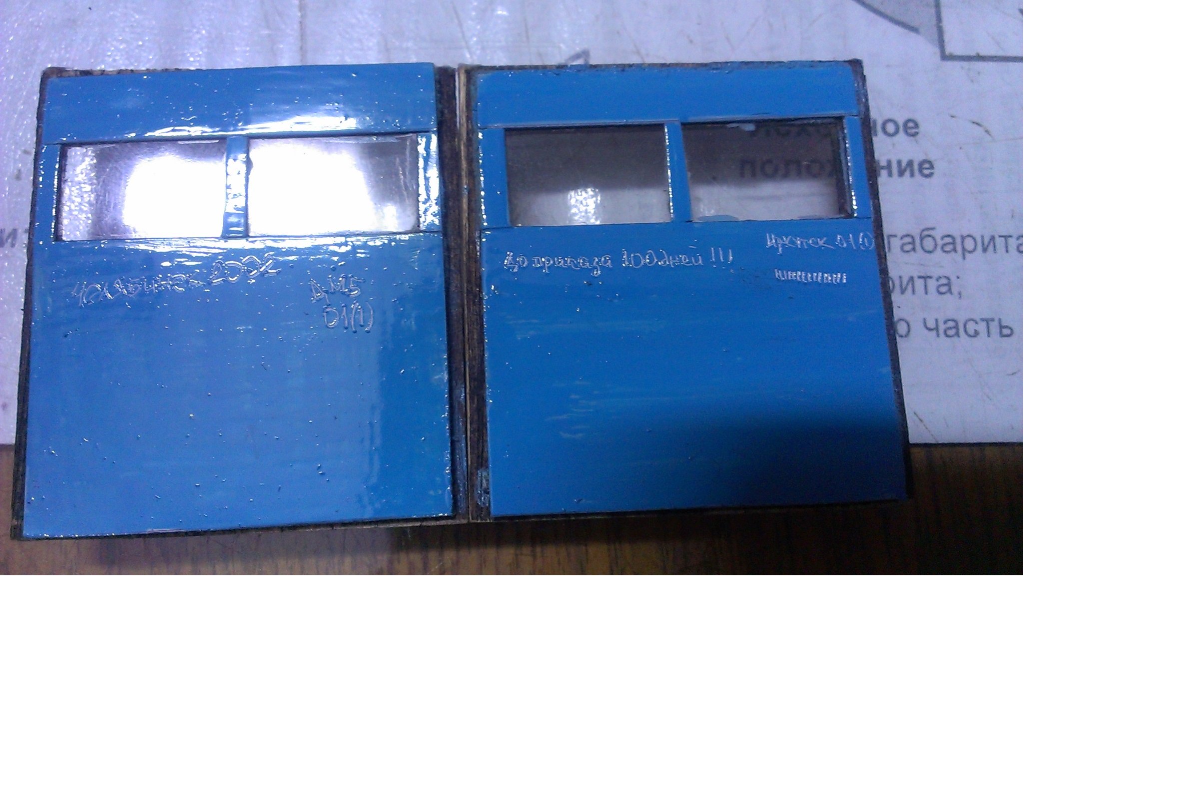

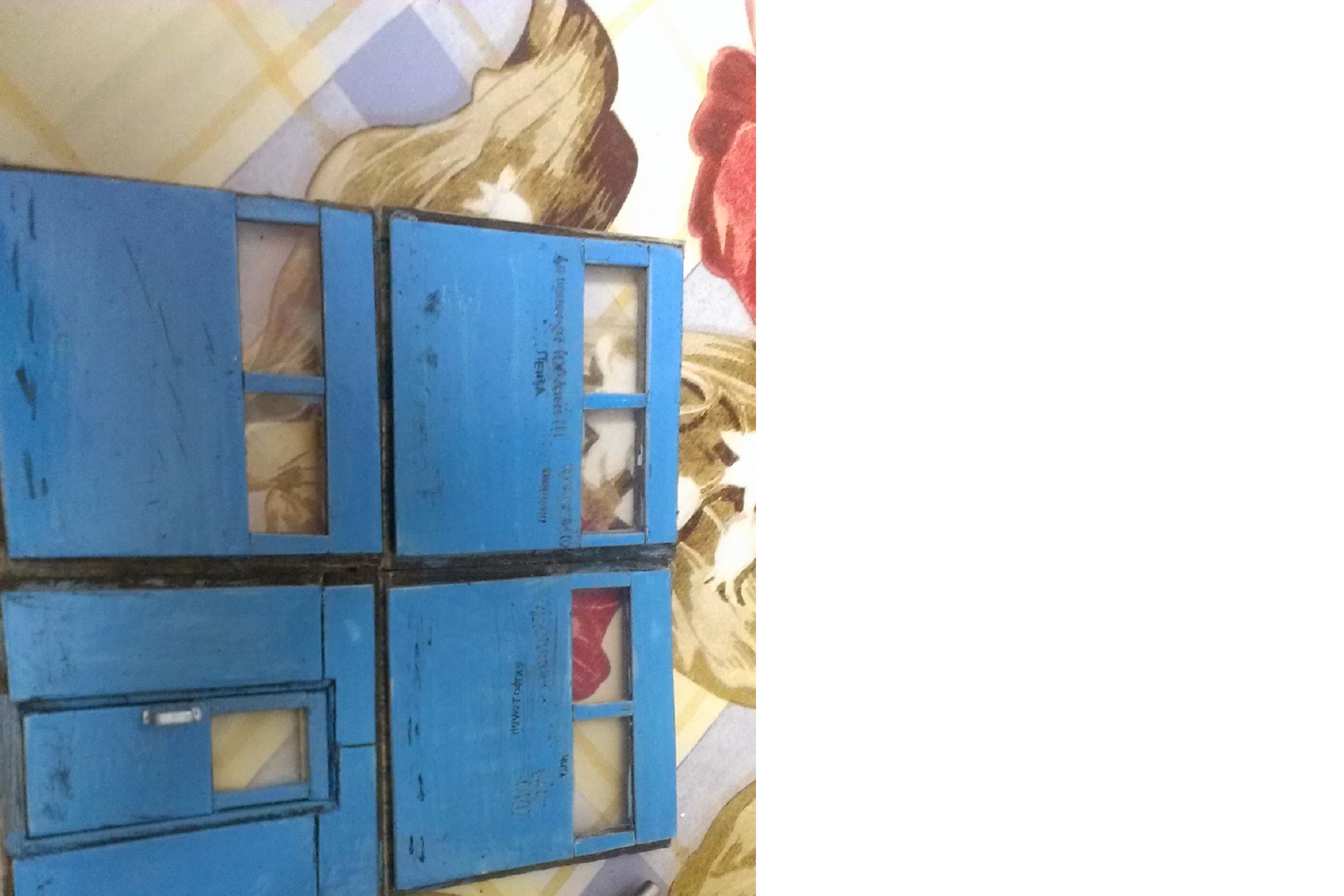

Вышка замечательная! Особенно надписи внутри порадовали: их можно будет разглядеть снаружи?

Из надписей армейский фольклор и служебная документация: алгоритм действий по паролю "Воздух", силуэты самолетов и опознавательные знаки. Их не рассмотришь т.к. не имею принтер (рисовал от руки), внутри должен стоять ТПБ (большой бинокль на станине))), пока не нашел подробного фото этого прибора.

Вот еще фото

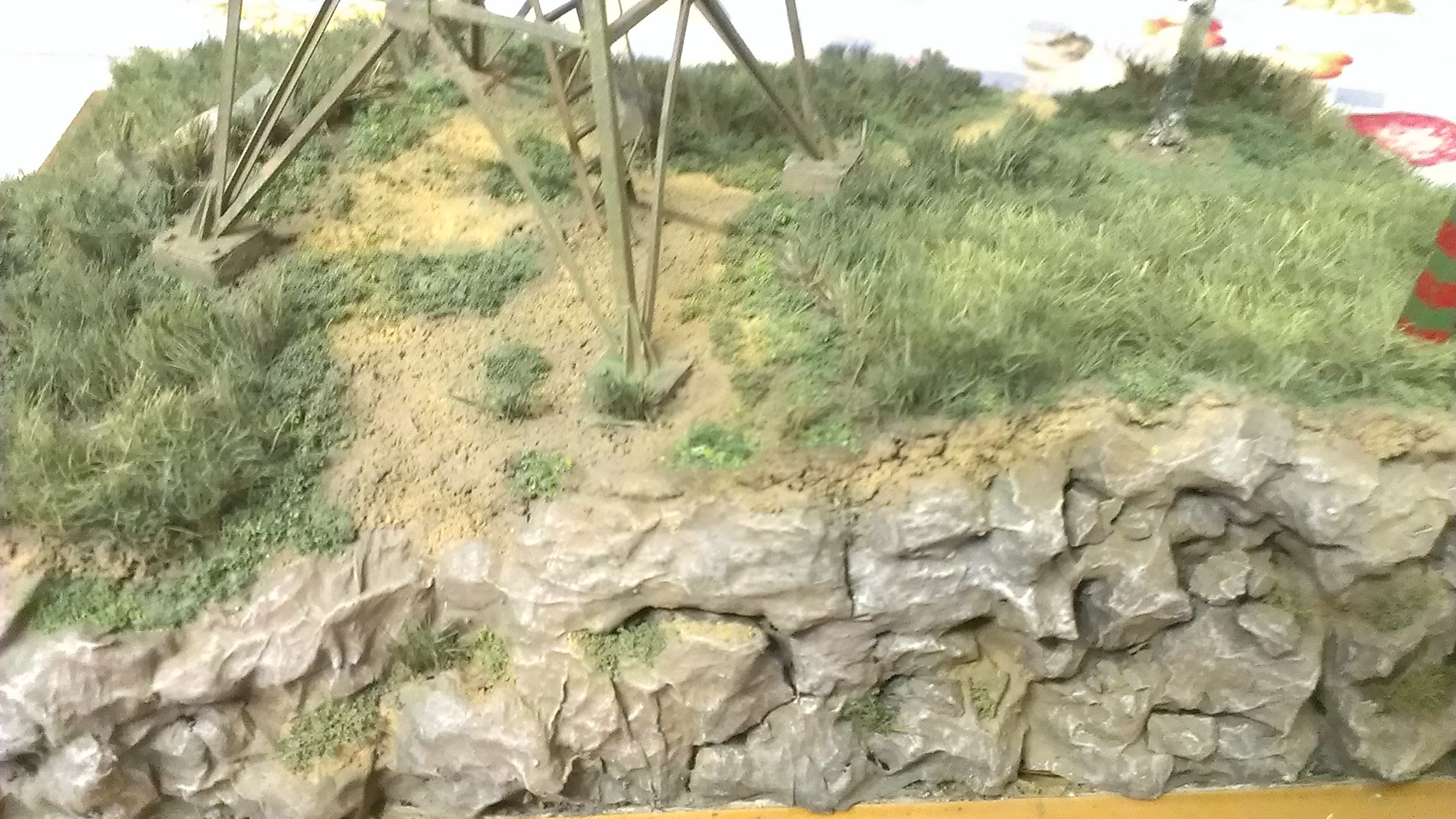

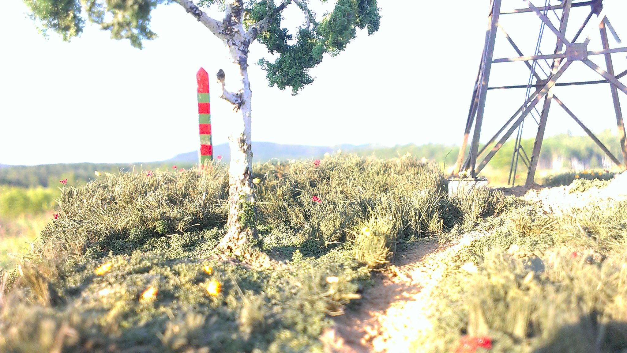

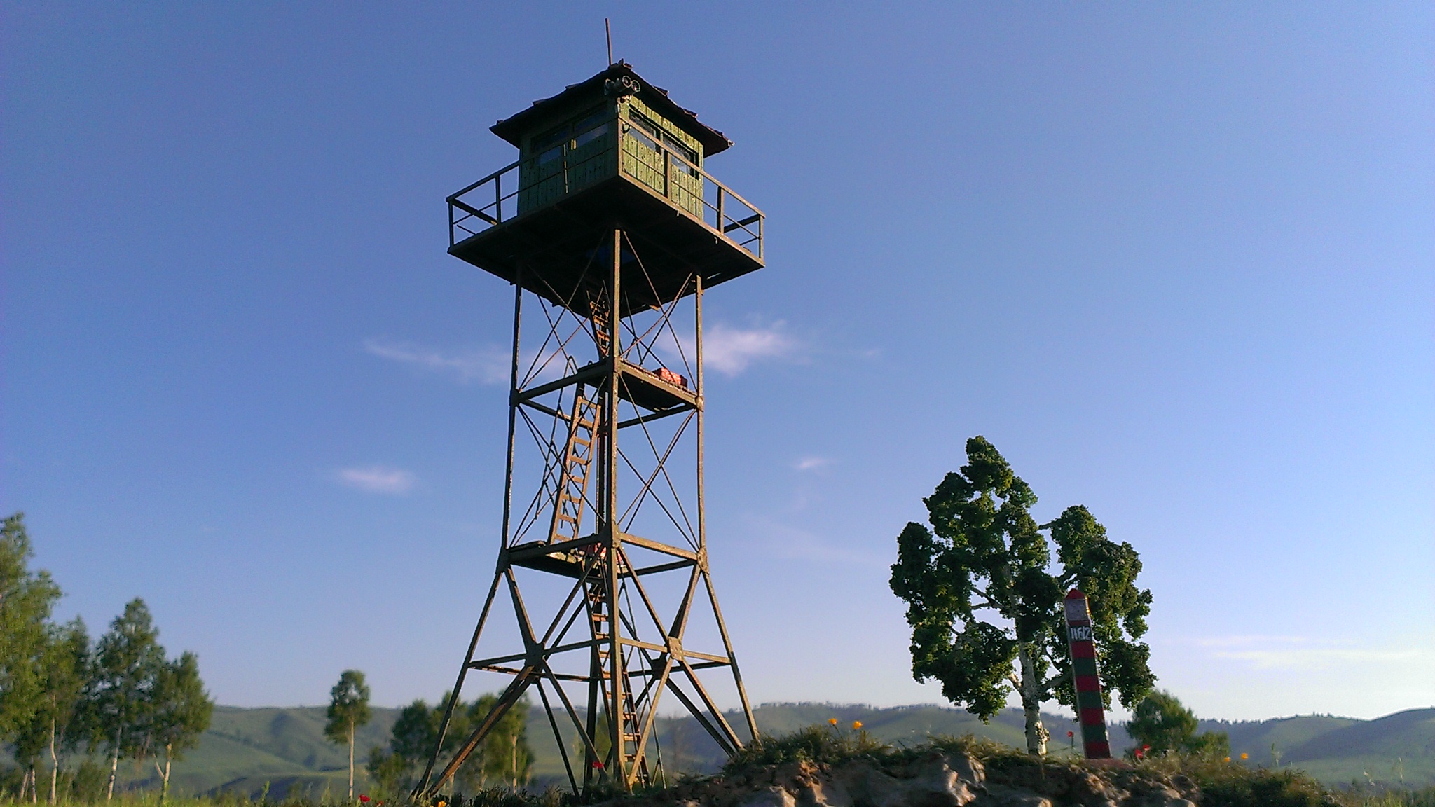

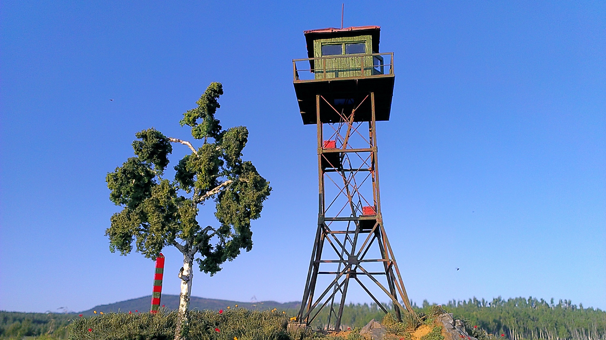

Вот сделал диораму, а с фигуркой так ничего и не решил...
Amurkeen
Откуда: Россия
12.07.14 [19:27]
#13
Еще фото
