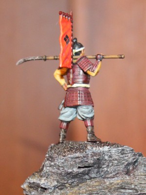

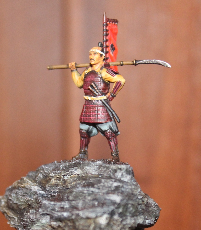

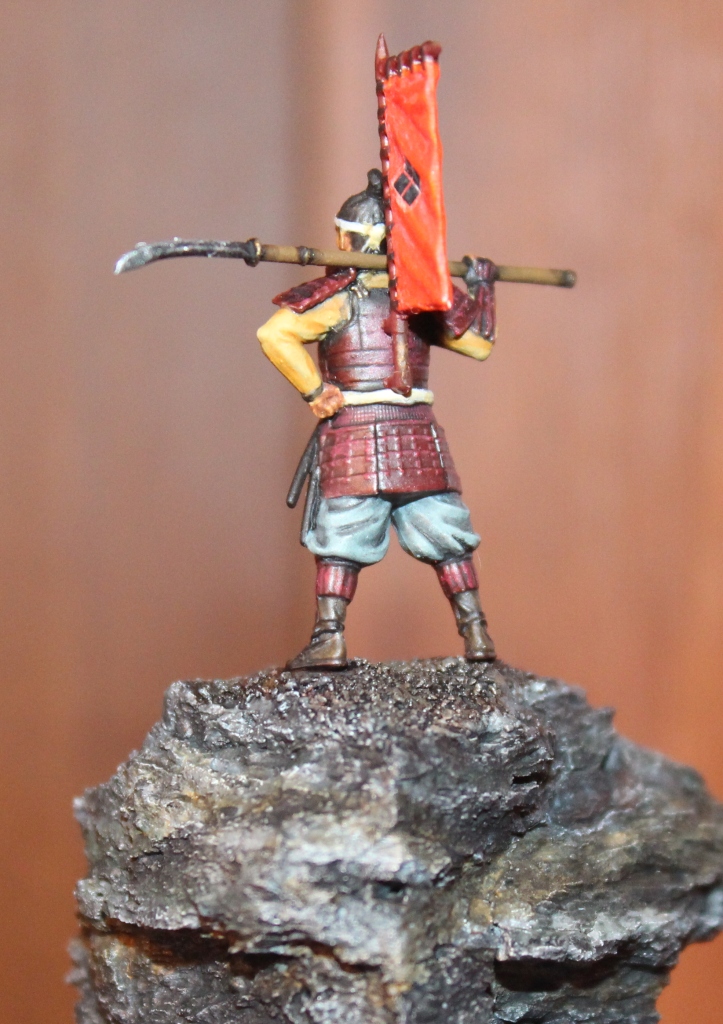

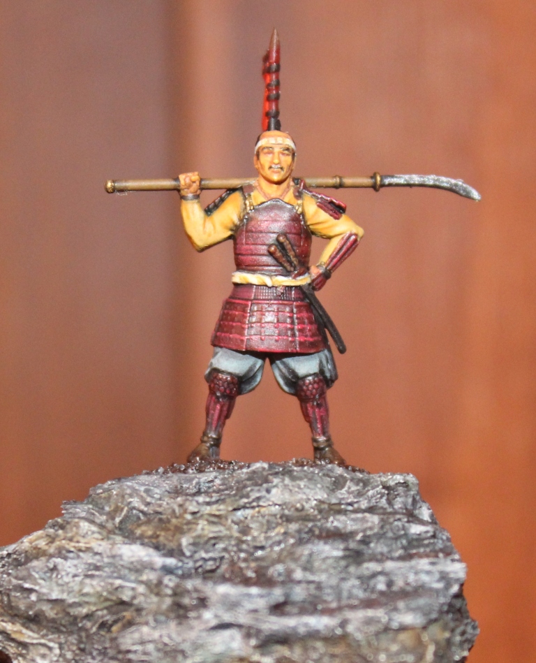

Все свои потуги в этом масштабе буду выкладывать сюда.
Первая пробная фигура - Самурай с нагината(ой).
Производитель Звезда.
Акрил, смывки масло.
Подставка из осколка кирпича, земля под ногами эпоксилин.
Фото довольно крупные.
Буду благодарен за советы и критику.
1/72 фигуры

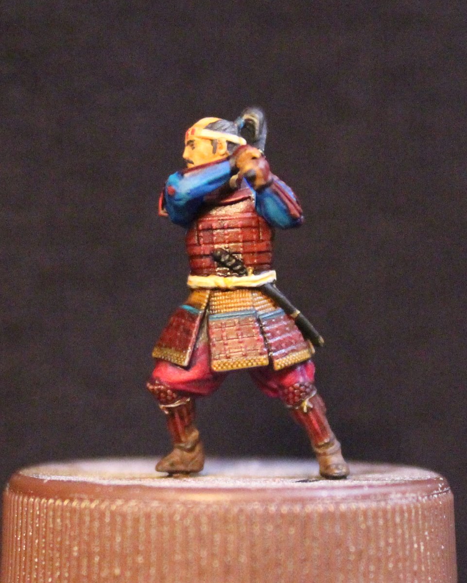

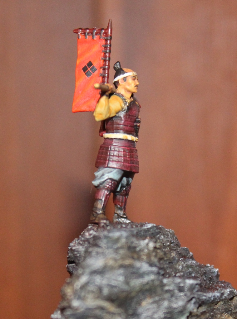

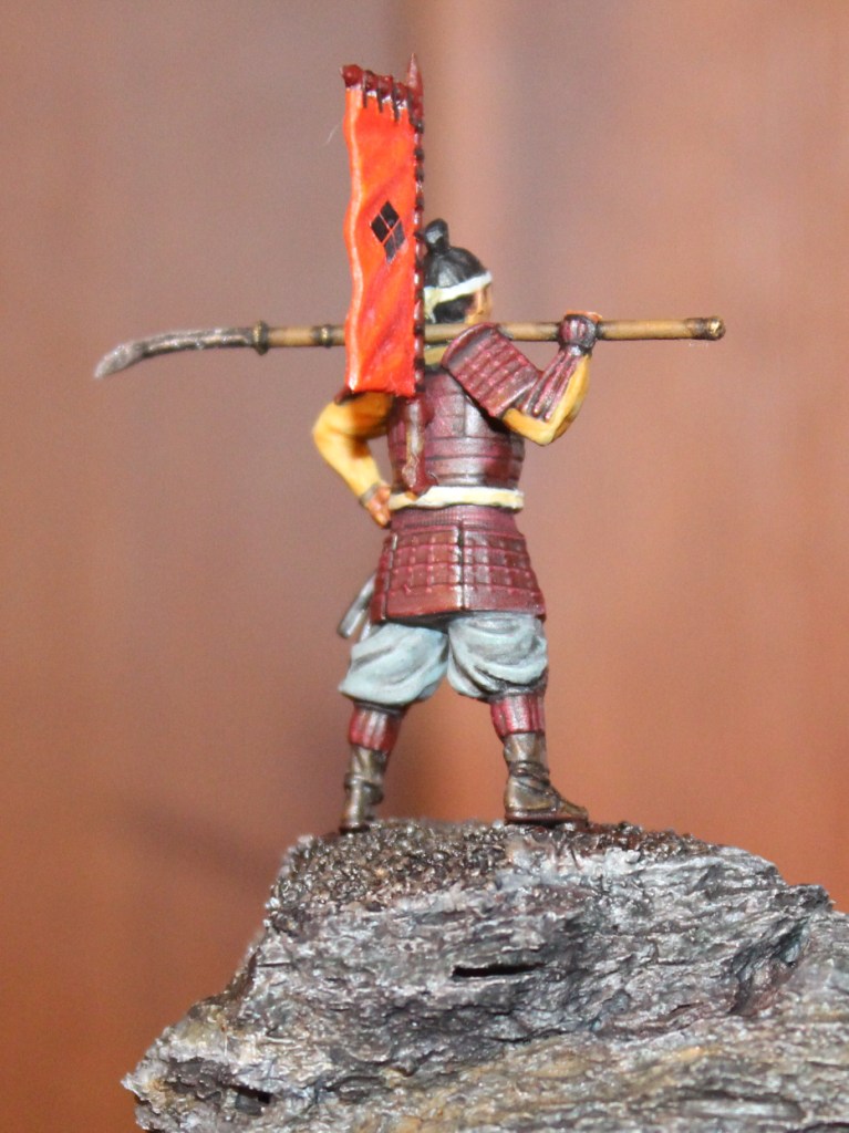

Еще один самурай с но-дати
Все тоже самое.
Подставка временная, т.к. планирую виньетку из 3 фигур.
Не смог побороть стыковочные швы.
Может кто подскажет, кто как справляется и с помощью чего. Красил в разборе.

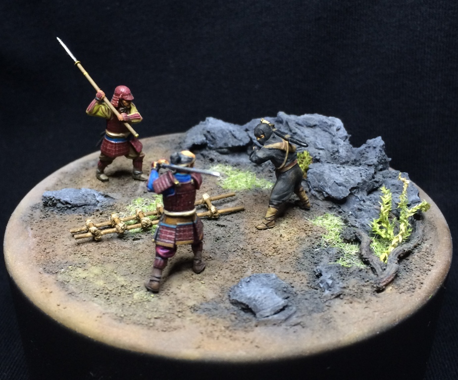

Спасибо за отзыв)
По времени не скажу точно. В августе прошлого года задумал, много раз начинал - бросал. Наверное около месяца, часа 2-3 в день. Может чуть меньше.
Лестницу за вечер сделал, не очень удачно вышло, но опыт получил.
Кстати в живую более контрастно смотрится. Особенно камни, на фото какая то серая масса получилась.

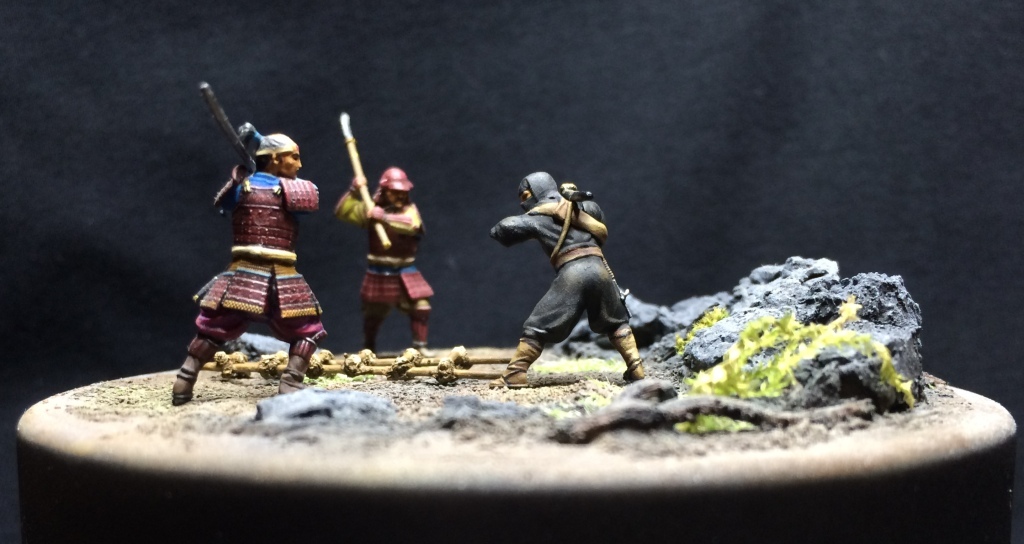

Была мысль сакуру сделать, но готового решения для такого масштаба не нашел. Экспериментировать не решился. Да и места маловато для дерева, поэтому появилась лестница)
В остальном хотел соблюсти минимализм, что бы не выглядело хаосом из предметов и растений. Такая суровая земля провинции Кога.

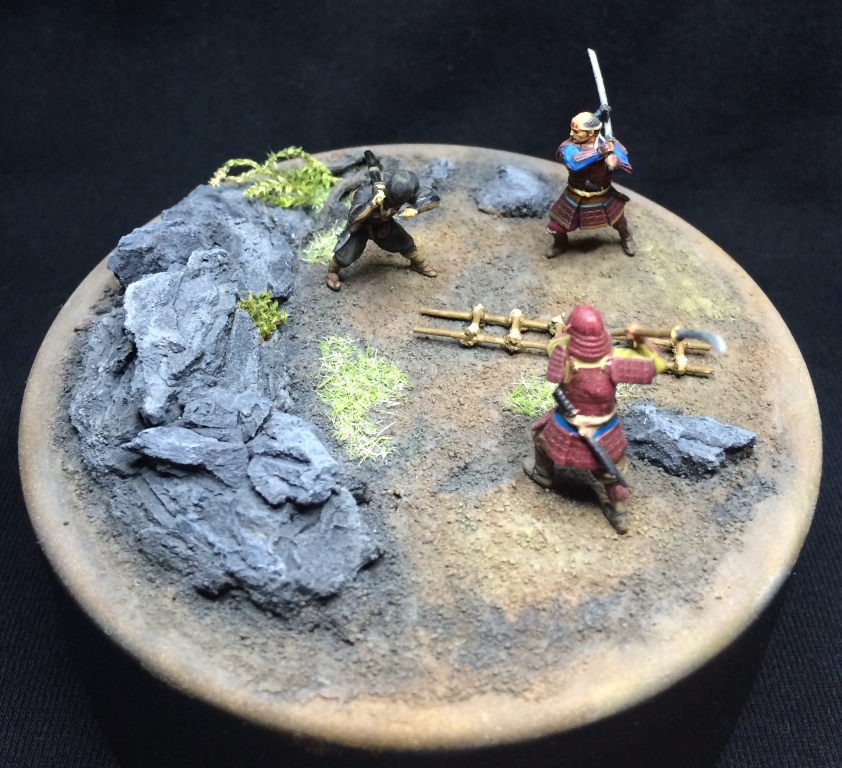

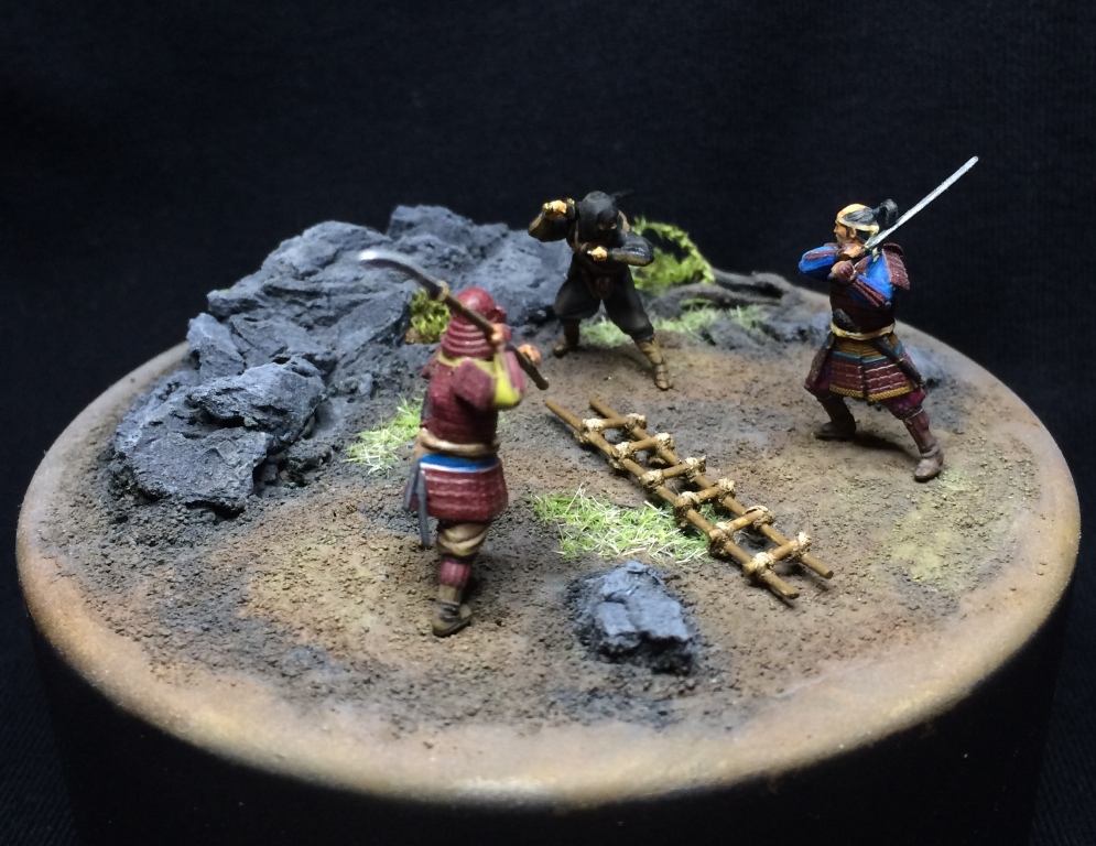

Основа - жестяная банка из под леденцов)
Сверху был нанесен слой строительной шпаклевки (на водной основе, для дерева, продается сразу разведенной) примерно 2мм, минимально задан рельеф. Параллельно заготовлены камни, это кирпич. Структура очень подходит и под 28 мм и более (подглядел у С.Поповиченко). Завернул в тряпку разбил молотком, далее набрал подходящие осколки, из которых была сложена «стенка». Прямо в сырую шпаклевку. Камни скреплялись ей же. Добавлена пара веток.
После высыхания, ножом срезана лишняя шпаклевка, где то наоборот добавил.
Песок был добыт на детской площадке, промыт, прокален на сковороде, просеян через чулок жены (подсмотрел у Юрия С.)))). На основу нанесен тонкий слой ПВА, засыпано песком (было несколько неудачных экспериментов, с основой из кофе). Дал просохнуть, излишки сдул феном.
Далее все было загрунтовано, из баллона. Краска скопилась на отдельных песчинках, которые были удалены ножом.
Торец банки выкрашен из аэра в три слоя черной краской, сверху задут глянцевым лаком. После чего, закрыт малярным скотчем.
Основа и камни так же были задуты из аэра, темно серым и коричневым. Определены места размещения фигур, ручной дрелью подготовлены отверстия для крепления.
Подготовлена смывка черного и коричневого цвета, на основе масляных красок разведенных растворителем (номер уточню). Этот растворитель практически не дает блеска. Далее смывками были затенены глубокие места в камнях и впадины. Коричневой – грунт (как вышло на фото мне не очень нравится, в живую смотрится лучше). Сухой кистью, светло серым, обработаны камни, кое где почва желтым.
На ПВА посажен кусочек мха, и неизвестное мне растение, найденный летом на даче. По хорошему, их надо было выдержать в растворе глицерина, и просушить. Я этого не сделал.
Трава искусственная, смешана с техническим льном, мелко нарезана и так же закреплена на ПВА. Остатки сдуты аэром.
Лестница сделана из двух канцелярских скрепок. Ступени зафиксированы на суперклей, далее в местах крепления, перетянуты тонкой ниткой крест на крест, удобнее фиксировать узлом, но он должен быть внизу. На узлы так же добавлено минимальное количество суперклея, капли растягивал иглой. Лишние концы веревок отрезаны под основание, клей держит.
Далее грунтовка из баллона, лишний ворс от нитки на котором осела краска удален пинцетом. Нитку наверное лучше использовать капроновую потому, что у меня получилось грубо. Лестница из аэра задута светло коричневой, веревки окрасил кистью, светлобежевой. Места крепления ступеней притенил, коричневым (на фото тоже практически не видно).
Собственно все.
Собственно все.
