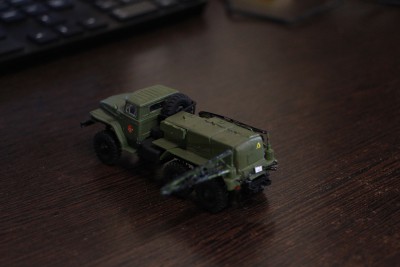

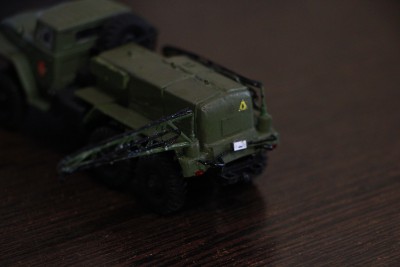

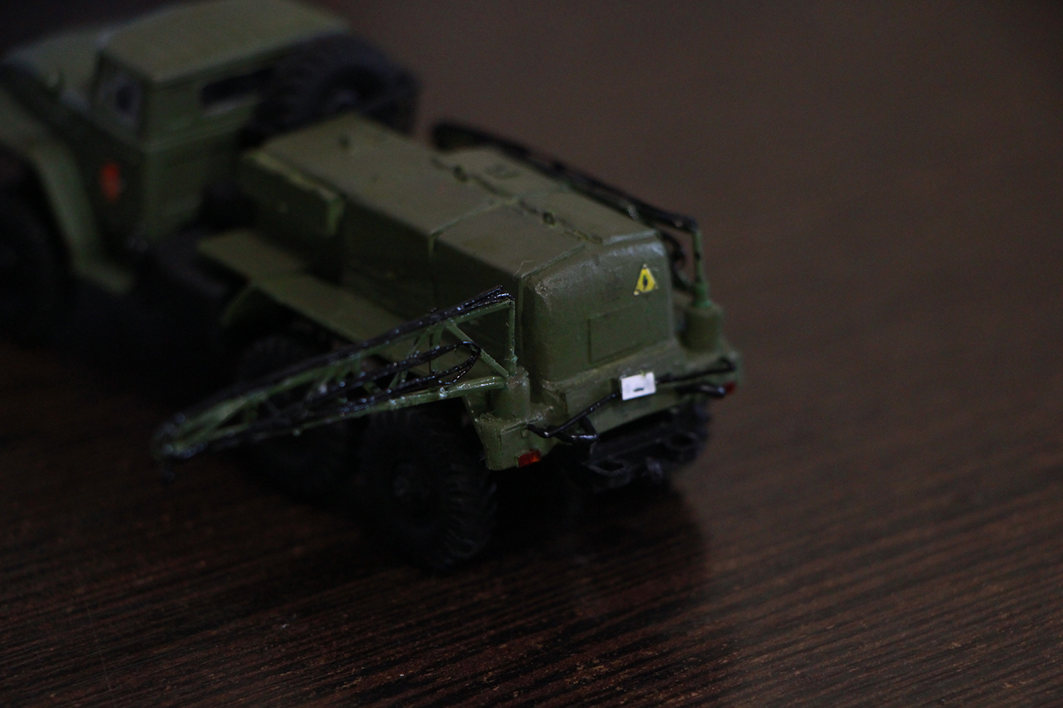

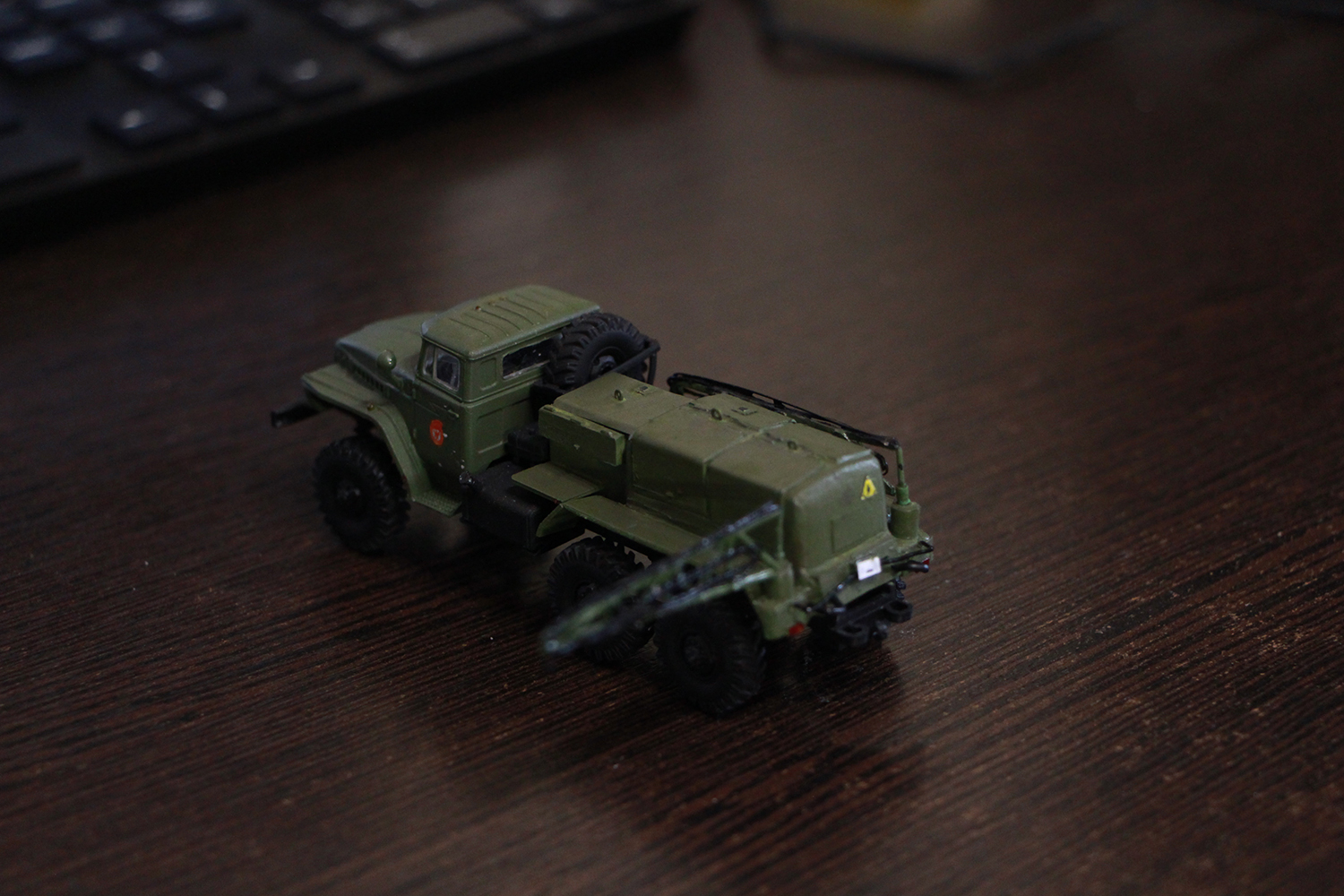

Решил я сделать диораму газовки Су-24 на аэродроме военного гарнизона Ной-Вельцев в Германии. Мой отец работал инженером и обслуживал разные самолеты.
Насмотрелся красивых моделей Сушки и мое внимание привлекла машина, стоявшая рядом с ней.
Это был аэродромный пусковой агрегат.
Вечером побывав в гостях у бати, и перебрав все его военные фото от Владивостока до Германии, узнал много о этой машине и о другой технике.

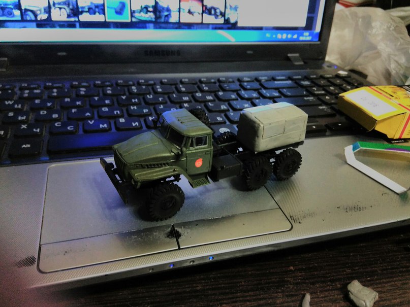

Потом прошерстил интернет и немного обалдел от цены на конверсию для урала от ICM производства Armory. 2500 рублей...
И решил попробовать сделать максимально похожую модель АПА своими руками.
нашел в сети чертежи, померил кабину уже готового урала, сверил масштаб и определился с формулой рассчета размеров.

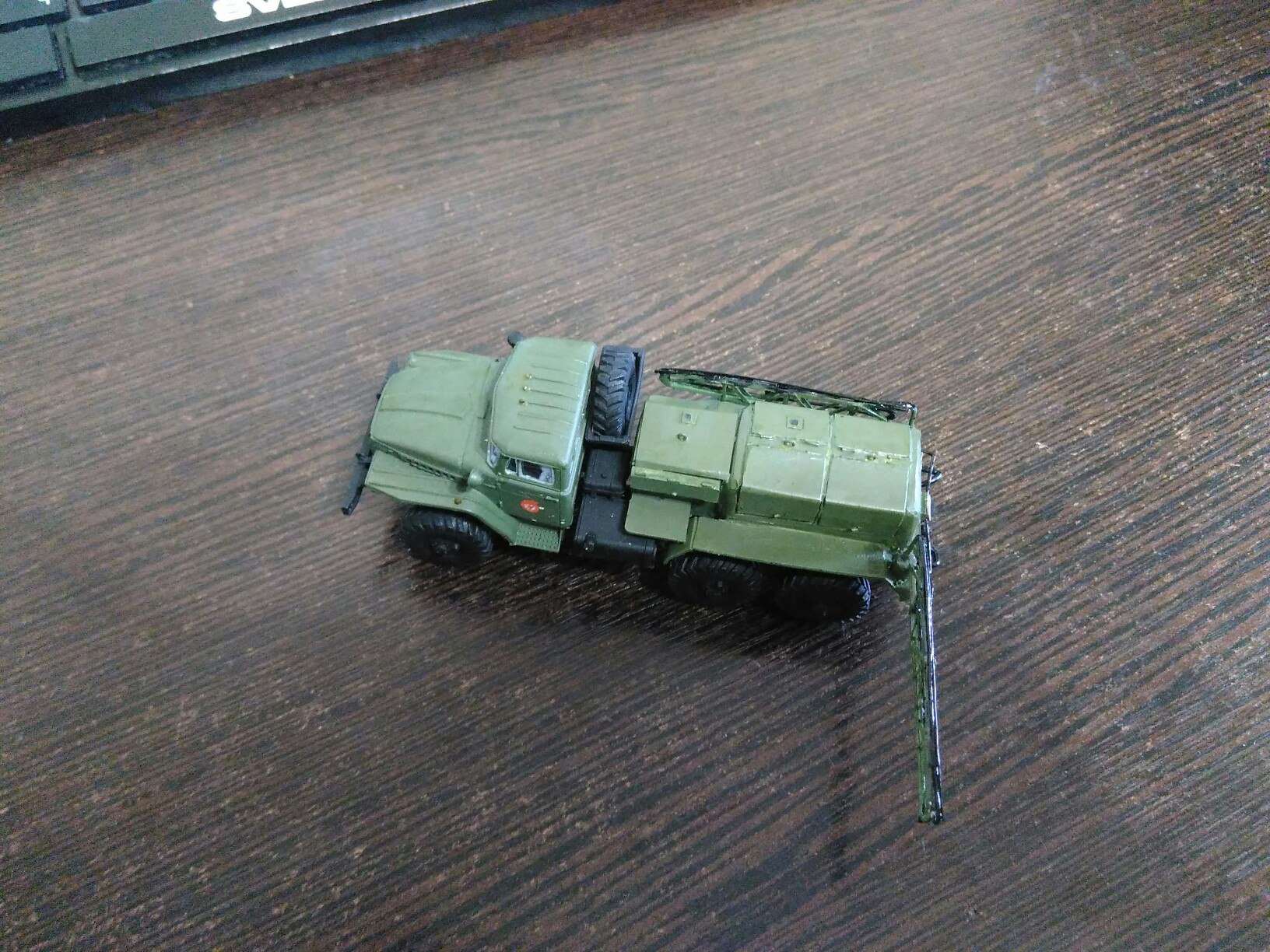

И вот что из всего этого вышло.
Модель уже покрасил, потому что из-за прозрачного пластика не была видна итоговая форма.
Аэродромный пусковой агрегат

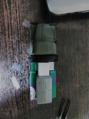

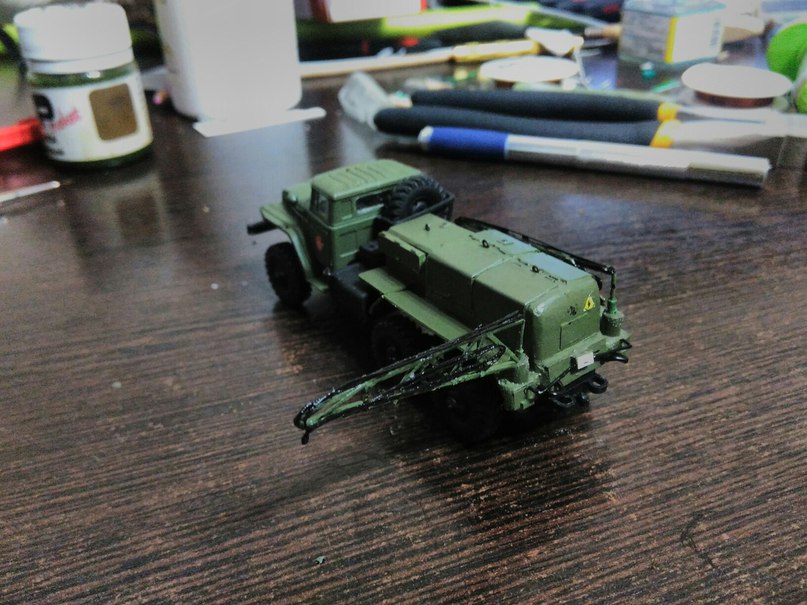

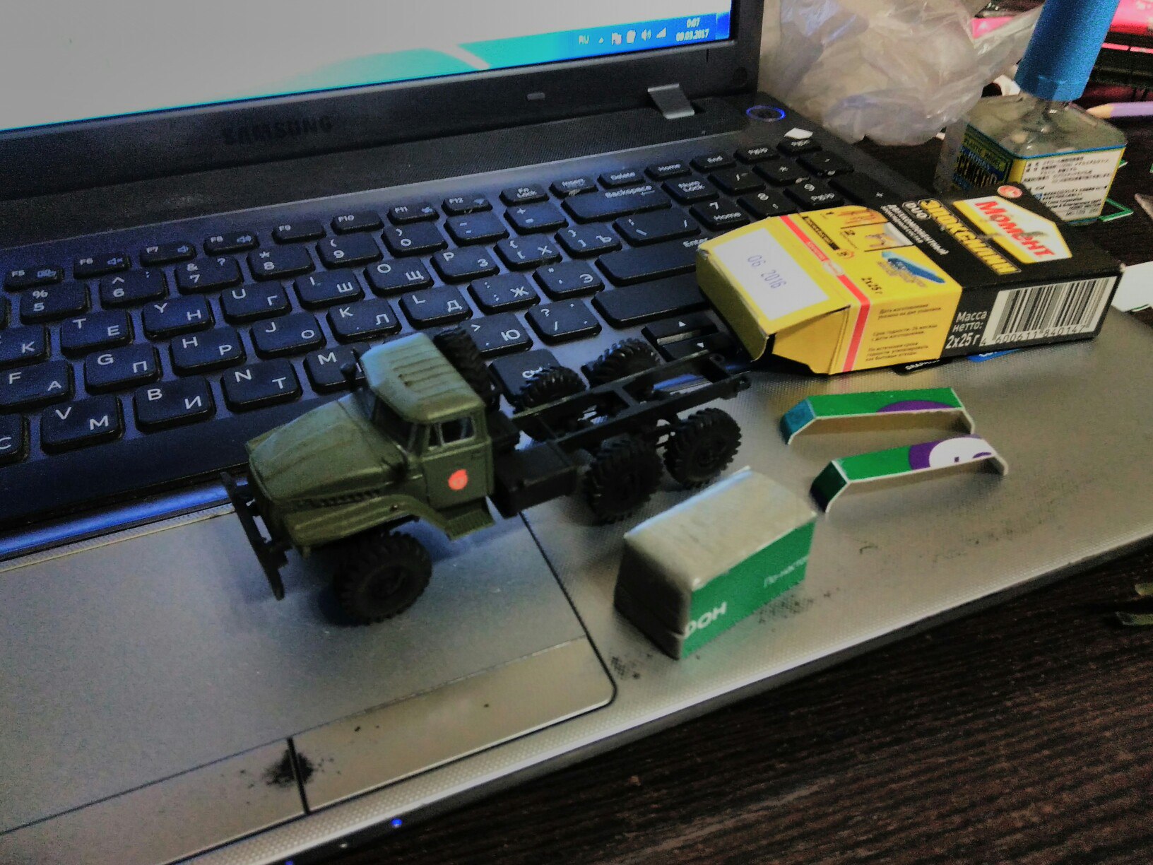

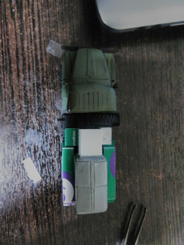

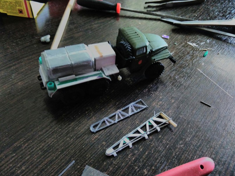

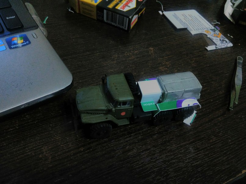

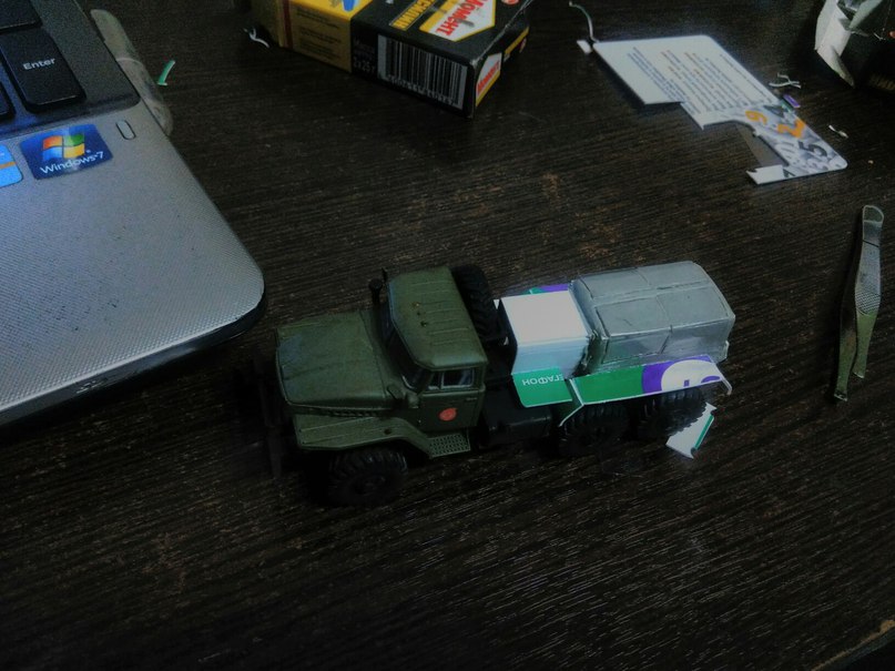

А делалось это так:
я наорезал пластика из пластика, оставшегося при покупке сим-карт, прозрачного пластика от коробок с детскими игрушками для всех идеально ровных поверхностей, вылепил из эпоксилина скругления. из ножки бенгальских огней сделал формы стрел, по верх них с двух сторон склеил части стрел из прозрачного пластика.

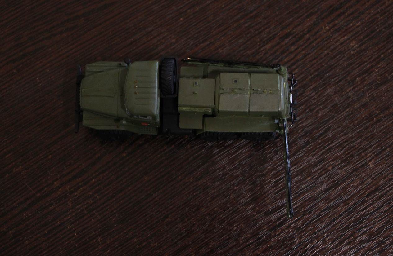

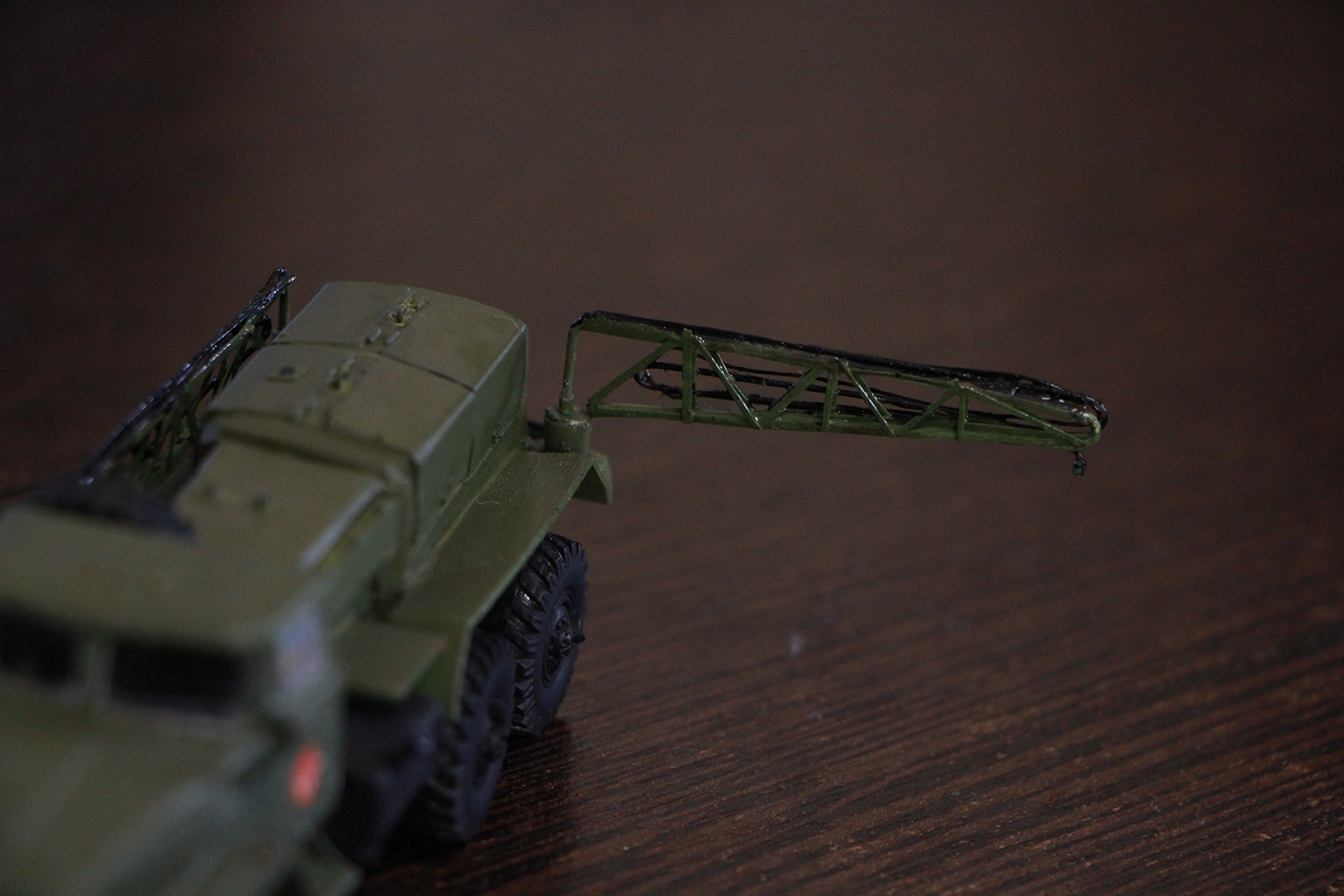

Думаю, как лучше сделать крюки на стрелах.
Фото лучшего качества готовой АПА выложу чуть позже.
