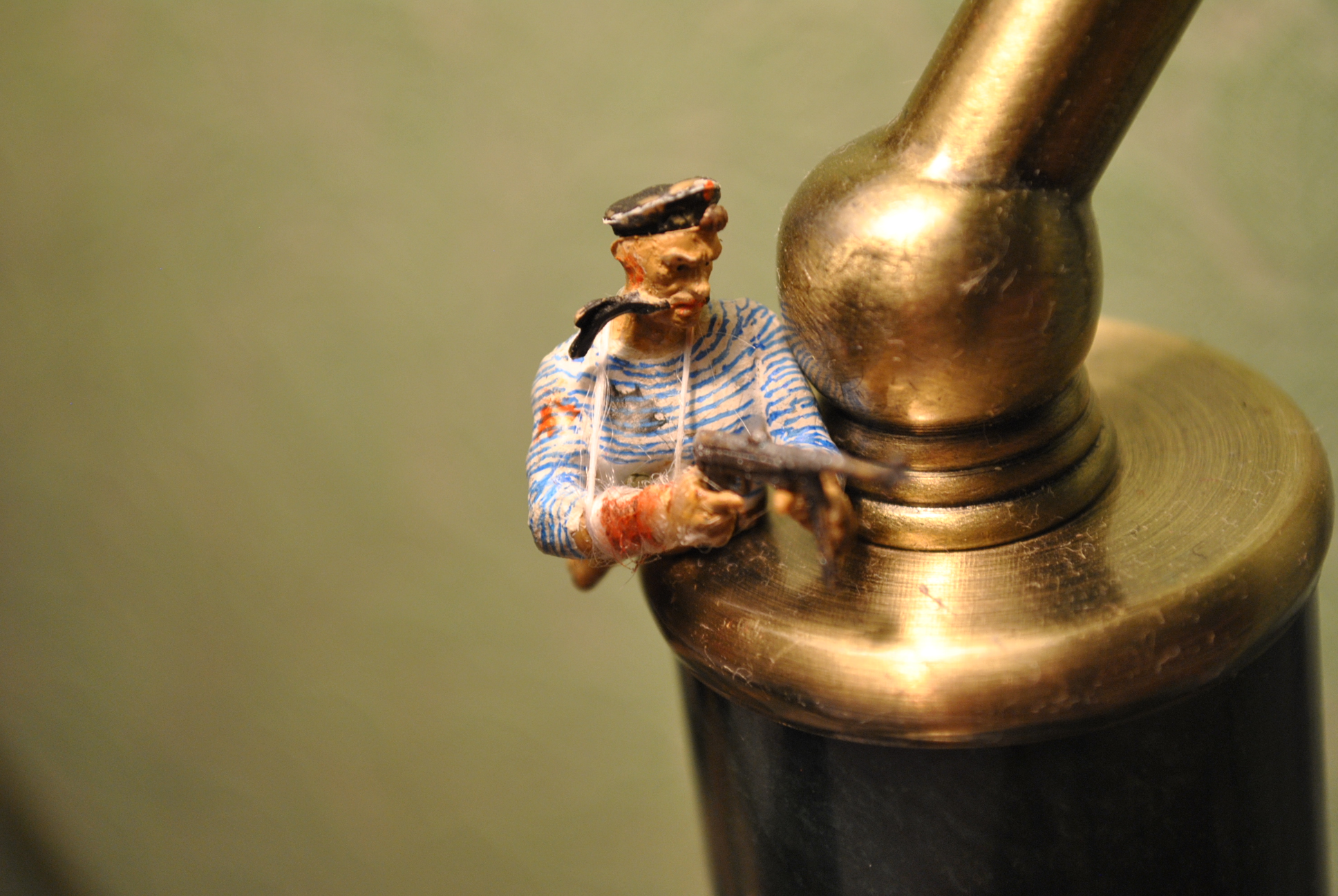

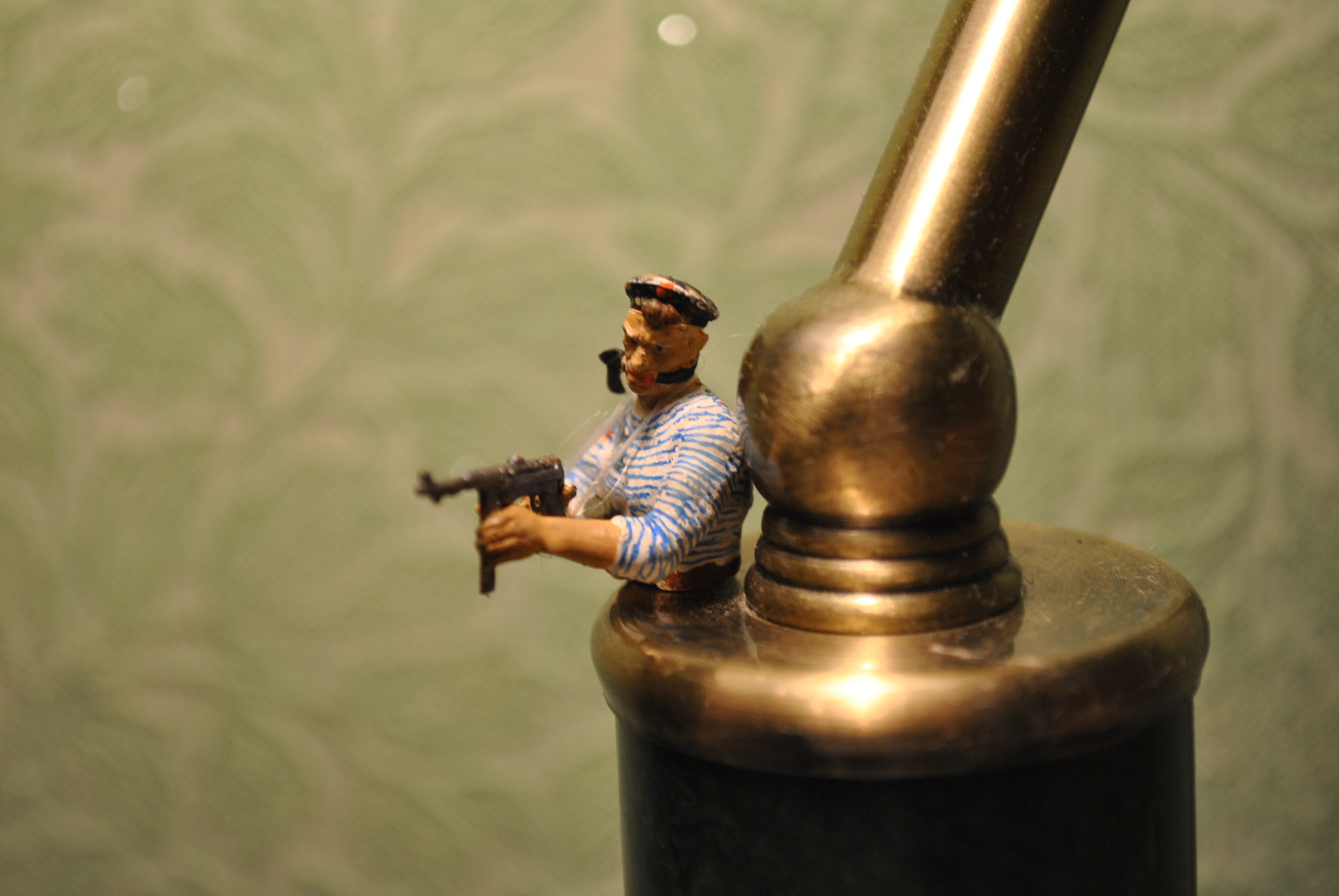

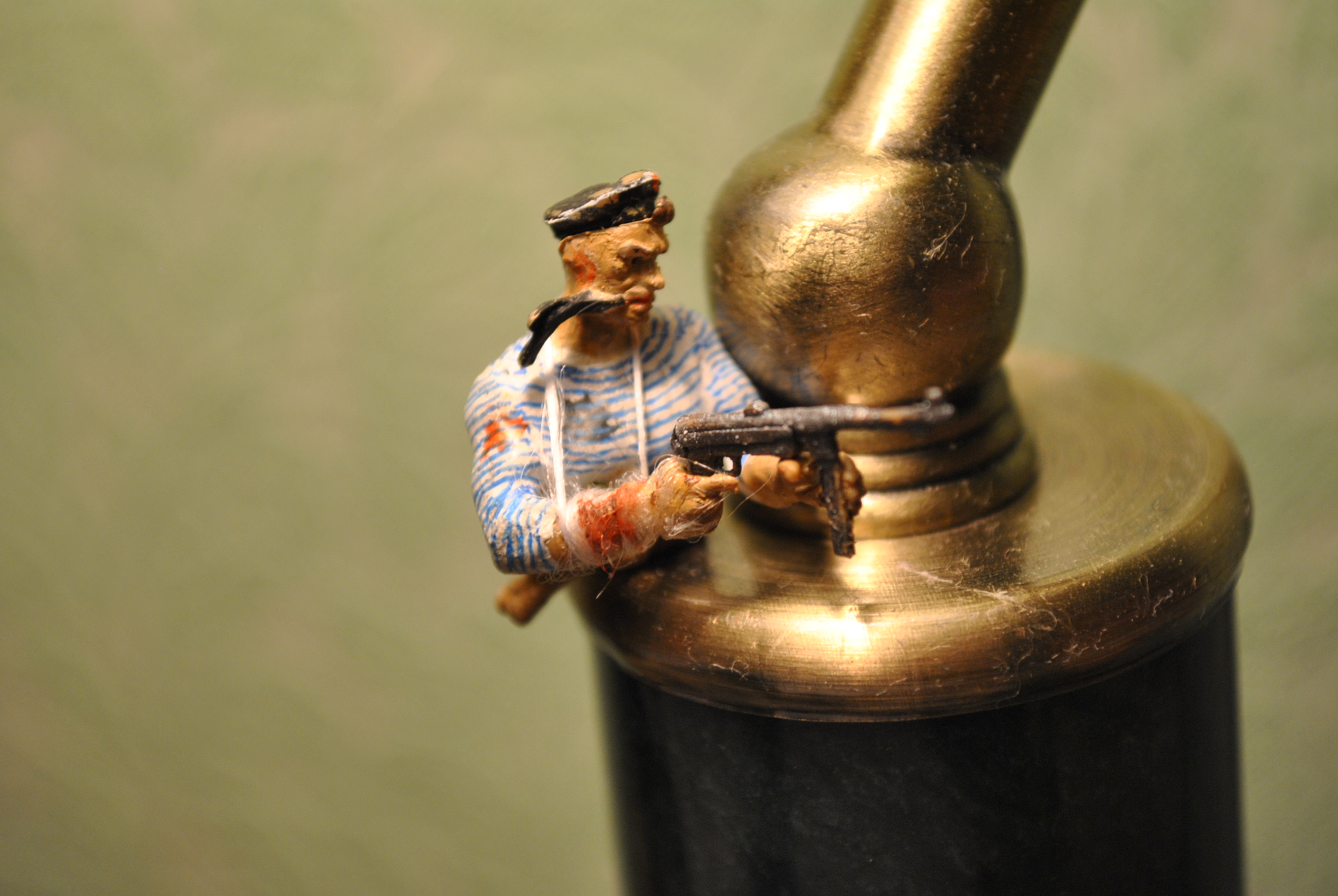

Три дня и три ночи работал над фигуркой морского пехотинца. И вот фигурка сохнет! Позволил приступить к основанию.
- White Fox
- Откуда: Санкт-Петербург
06.10.11 [18:08]
#32
Кстати повязку уже обработал, так что торчащих волосков нет!
Кое-где есть непрокрасы тельника, буду работать. Сейчас доделываю бескозырку.
Пока всё.

- Игорь Гурочкин
- Откуда: Москва
06.10.11 [22:56]
#33
Основание неплохое. Естетственно, его нужно доделывать.
Далее, по фигурке.
1. Краска лежит толстым слоем, с непонятными катушками и частицами непонятно-чего.
2. Глаза. Больная тема. Сделать именно глаза не шибко сложно на металлических фигруках от того же Андреа или Пегасо, а на миниатюрах в 35 масштабе, тем более в пластике, тем более от старой Звезды, почти не возможно. Конечно, есть мастера, которые умеют прорисовавать глаза - например, Пинаев Константин. Но лучше, Миша, делай прищур. Он будет смотреться куда более реалистично, ведь многие мастера делают превосходные лица, оперируя исключительно прищуренным взглядом персонажей. НО! Прищур тоже нужно рисовать.
2. Тонировка. Фотки плохие ( во-первых, свет неправильно выставлен ), но и тут видно, что до растушёвки и контрастных теней ещё расти и расти. Ксати, губы тоже никуда не годятся - черезчур яркие и не аккуратные.
3. Кровь. Как-будто это не кровь из раны/пореза, а пот алого цвета.
Дерзай.
Далее, по фигурке.
Дерзай.
- White Fox
07.10.11 [17:06]
#34
Игорь Гурочкин, спасибо за конструктивную критику. Над основанием работал уже. Эти фотки недельной давности.
Моряк: постараюсь сделать аккуратнее. Тонировку я еще и не проводил. Только окрасил.

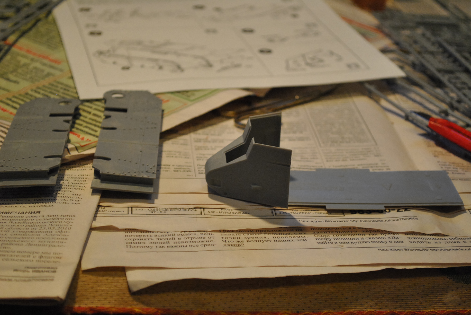

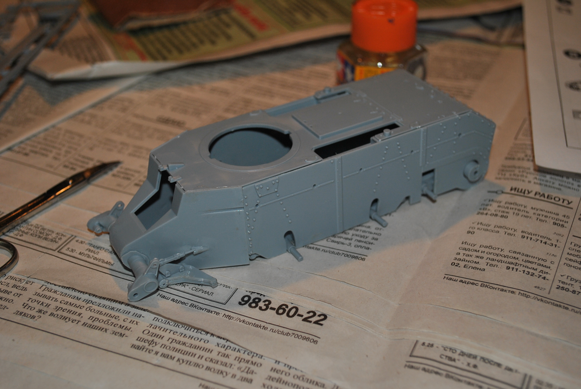

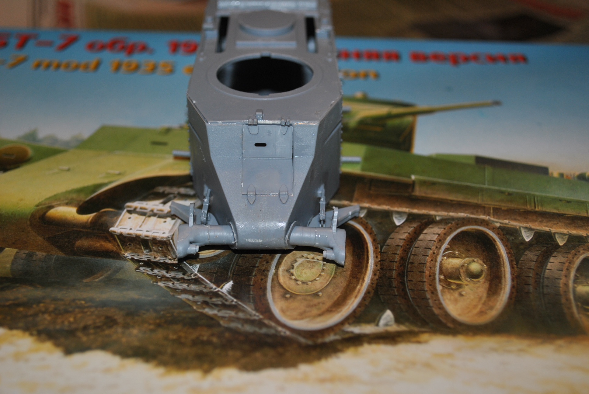

Вчера приобрел БТ-7 ранний от ВЭ! Наконец-то. Буду собирать!)
- White Fox
10.10.11 [18:04]
#37
Работаю над танком. Разделю постройку на два этапа: сначала ходовая часть и база, затем башня.
- White Fox

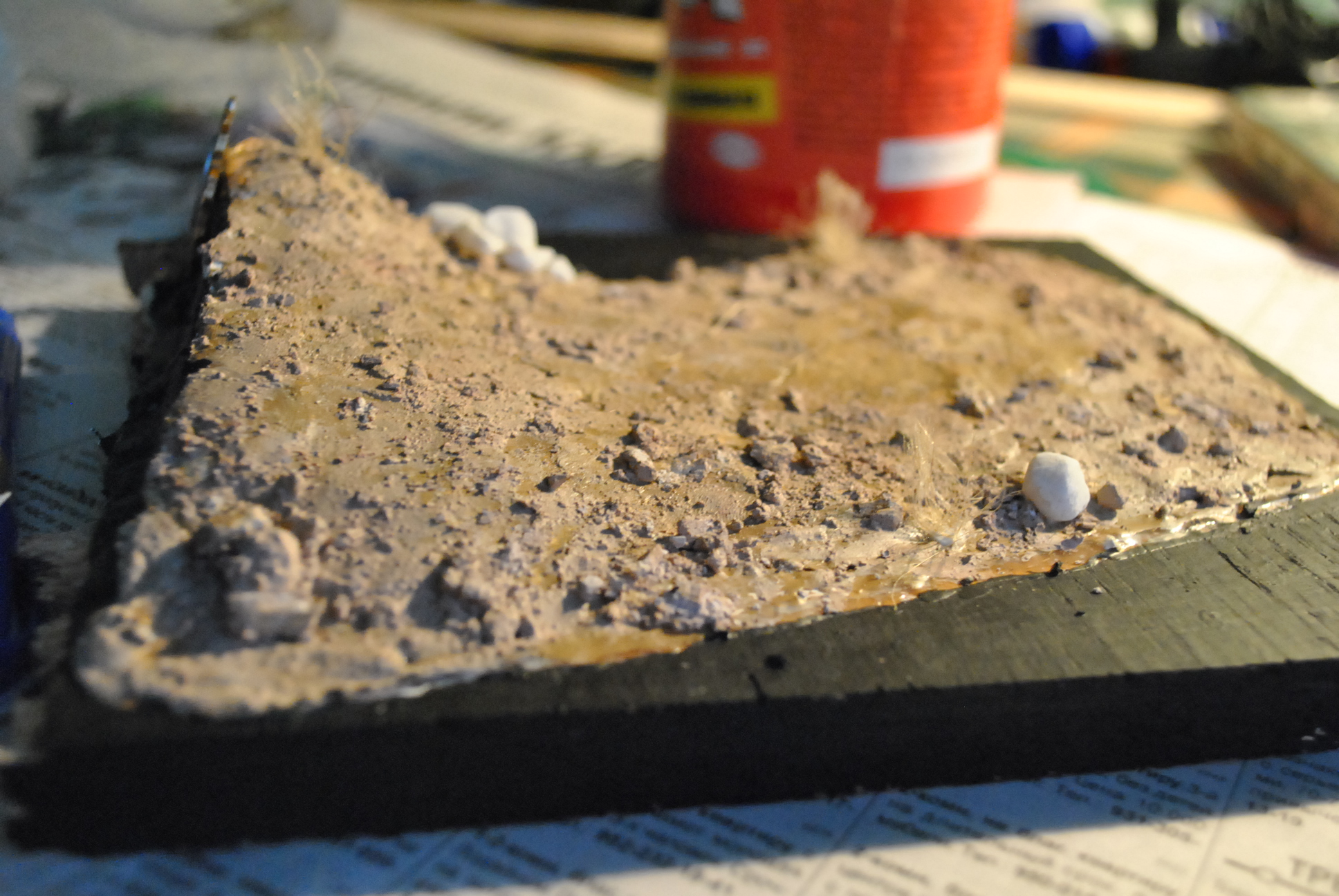

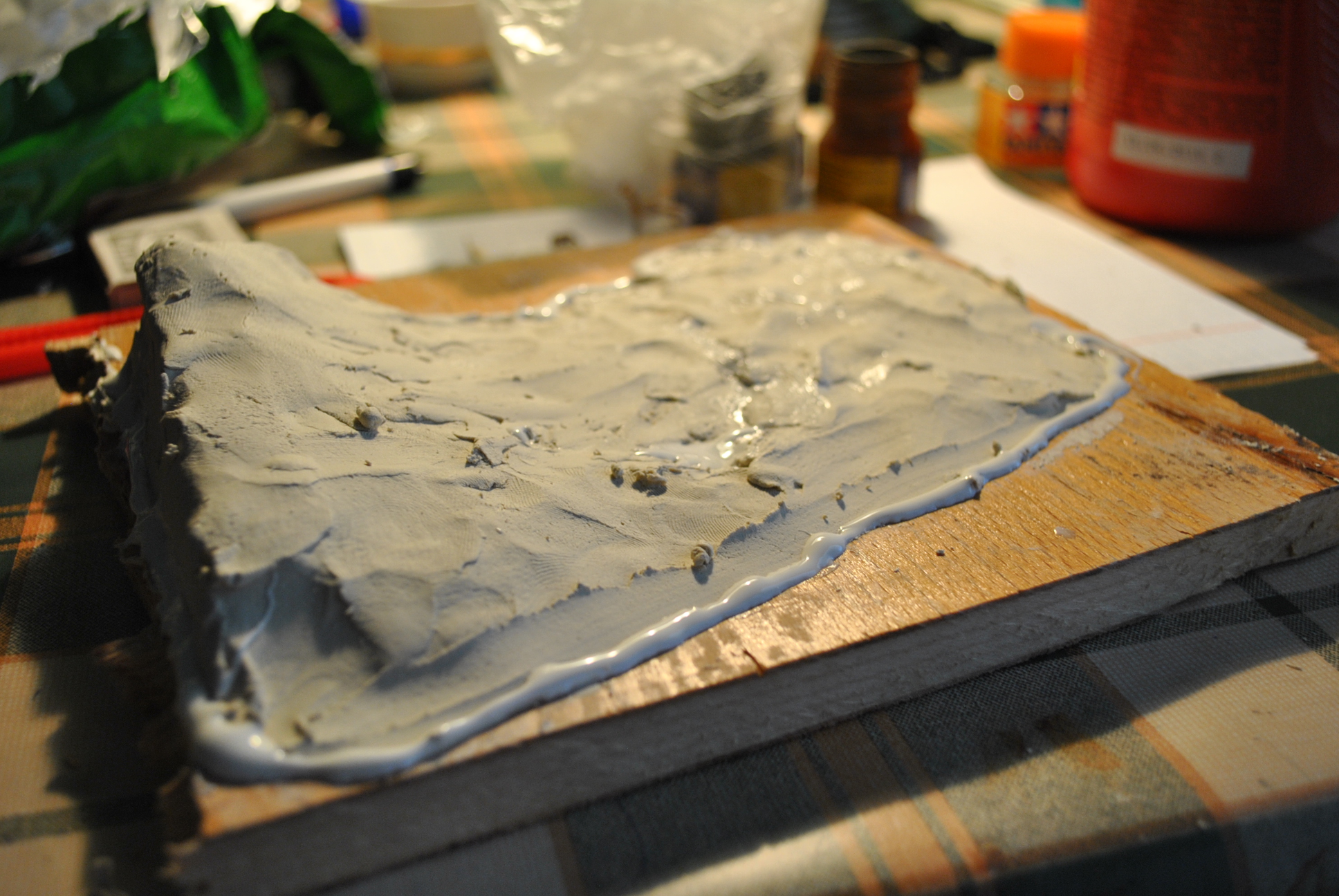

10.10.11 [18:08]
#38
Сегодня щели зашпаклевал,и по мелочевке. Работаю над основанием. Добавил немного камней, из сантех. льна изготовил травинки. Местность под Севастополем в основном каменистая.
