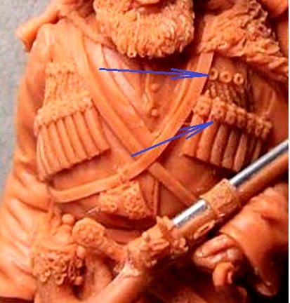

А вообще, тут и разговора бы не было, если бы сам автор не заявил, что фигурка сделана «как аутентичная ВИМ». Только для этой аутентичности ему приходится теперь постепенно раздвигать временные рамки своей работы. Сначала было 50 лет, потом 100, теперь уже 200. Что дальше? :)

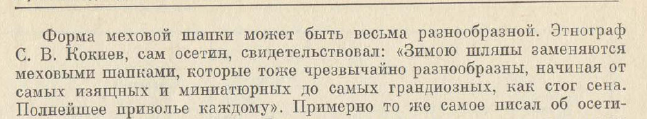

Благодарю, Денис.Вы выразили в сжатом виде то, что я и пытался донести до критика.Добавлю, что студийные постановочные фото с их театральным набором одежды вообще не могут являться хоть каким-то документом.Обратившись к немногочисленным книгам по черкесам мы видим следующую картину.Изолированное сообщество, живущее набегами и тщательно соблюдающее традиции.В набегах предпочтение отдавалось пленникам, оружию и богатой одежде.Не надо быть семи пядей во лбу, что бы понять, что там царила мешанина всего.На непостановочных фото середины прошлого века горцы в кольчугах столетней, если не ранее, давности.Они использовали кремневки до начала 20 века и позднее.Я показываю, рисунок Лермонтова, где видны цепочки у черкеса, но это не доказательство-мне надо сгонять в прошлый век и сфоткать в отрезанном от мира селе горца, готовящегося к набегу.Я вообще сомневаюсь, что они видели этот самый фотоаппарат, к 14 году большинство даже русский язык не знало.Приводя рисунки за 200 лет, я показываю, насколько мало изменилась одежда.Дзысь делает реконструкции своих воинов на гораздо более спорных иконописных источниках и вопросов ни у кого не возникает.Рекомендую вам ознакомится с книгой Белиева Черкесы и Черкесия 19 века. а так же книгой Студенецкой одежда народов кавказа 18-20в Прошу указать , что же я выдумал в фигуре и чего не могло быть на данный период. Я сделал нарезку из Студенецкой, что бы было понятно, что и шапки могли быть любые и бурке уже лет400.

Да, национальной одежде горцев уже много веков. Да, папаха шилась из меха…. - это все прекрасно знают.

Может надо внимательнее вникнуть?При общей тенденции увеличения длины-использовались в это же время и короткие.По сути, это было личное дело каждого, какую бурку\читай-все предметы одежды\носить.К вашему списку могу добавить Турецкое оружие-того же автора-только что это дает?Разговор идет об одежде.Вы все же ознакомьтесь с книгой, а то мне цитировать надоело.Там есть и описание газырей, имеющих от 8 до 10 карманчиков.Но суть одна-при использовании нововведений, продолжали использовать и старое.И уж если в начале века использовали серебряные цепочки с крышками, то и в 1838 продолжали и в середине века использовали и в конце века их цепляли.Почитайте о традициях горцев-в переплавку такие вещи не шли.Я собираюсь рыцарей и русичей показать, но предупреждаю сразу-фотографий 13 века у меня нет.Так что точите перо-поспорим.Ну и хотелось бы на Ваши достижения в скульптуре посмотреть.Или как в анекдоте "чукча не читатель-чукча писатель".А еще пустое ведро громко гремит.

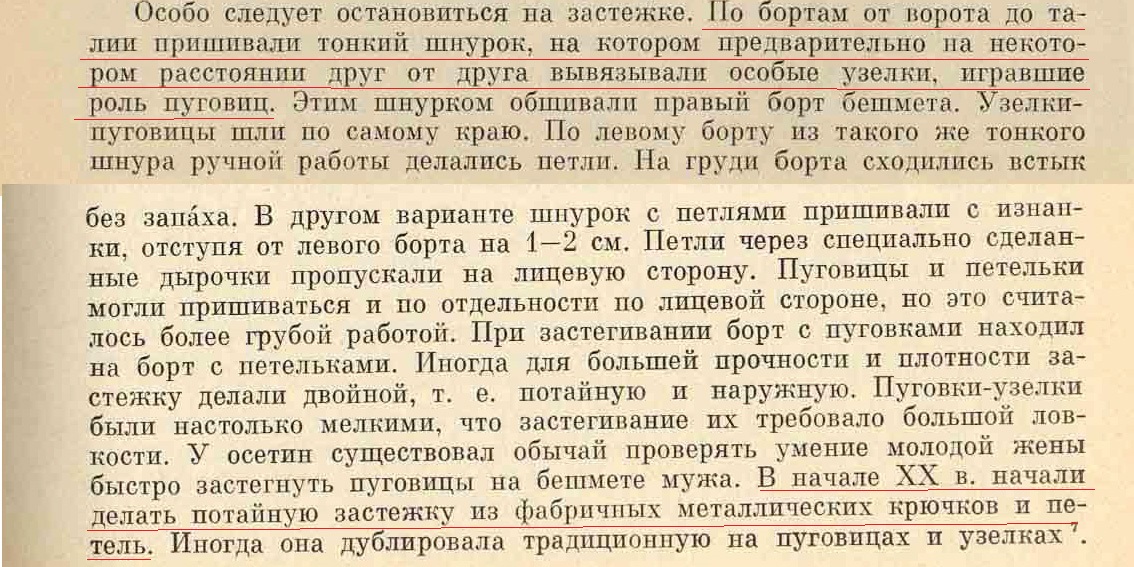

Возвращаясь опять всё к той же Студенецкой (раз уж Вы сами на неё ссылаетесь) давайте почитаем, что она пишет о бешметах, и о том, как они застёгивались. Только теперь уж позвольте я сам буду цитировать. А то Ваша манера выдёргивать из книг только то, что нужно Вам, скромно умалчивая об остальном, как-то…. ;)
Итак, бешмет:
А теперь давайте сравним
«…И уж если в начале века использовали серебряные цепочки с крышками, то и в 1838 продолжали и в середине века использовали и в конце века их цепляли…»

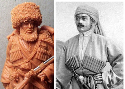

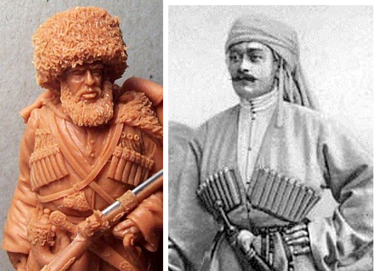

фотку-то забыл. 70 годы прошлого века. Итак, были цепочки, были, потом исчезли и опа, опять появились. А может они и не пропадали? Кто мог себе позволить-носил.Выкуп за кровь оружием давали часто с соответствующей амуницией-бедный горец мог вполне их так получить.

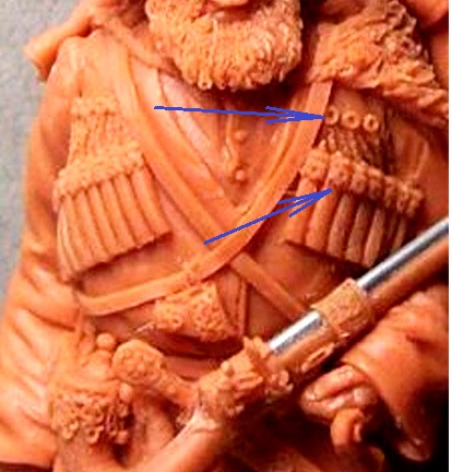

Оба-на, наконец фотку привёл! Ура!!!
Тьфу ты, а я-то уж обрадовался :(
Вам что, по-новой нужно объяснять, чем отличалась военная форма офицеров от обычной одежды горцев?
И главное, кроме цепочек, всё остальное тоже в точности, как на фигурке (вплоть до кремневого ружья). :)
Я же Вас просил - не нужно больше показывать "что-то приблизительно похожее". Ну, сколько же можно! Уже две страницы этого добра здесь навалили, и всё продолжаете. :(
И потом, вы уж определитесь - кого слепили. А то пишете "черкес", а в качестве аргументов кого только не приводите, вплоть до жителей Закавказья. Вот и опять, теперь осетинов сюда зачем-то притащили. :?
