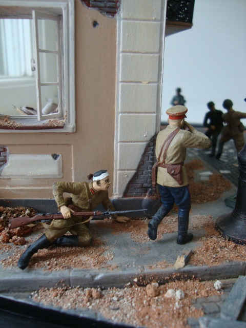

dpl, мельком увидел на офицере белую гимнастерку, разве во время ВОВ они еще были? А вот у милиционеров вроде были.. Ведь фуражка белая с кантиком... гимнастерка...
Дмитрий вот, что я имел ввиду http://www.rkka.ru/uniform/files/nkvd41.htm
Воплощение идеи.... Диорамка "Уличный бой"

White Fox, Миш, ну она же не белая на фигурке, а точно такая же как и у остальных пехотинцев. Это вспышка, наверное, высветлила.

Роман Собкалов, я бы на вашем месте плакат со стены убрал! Суть такова: явно лето или ранняя осень 41-го - по красным петлицам видно и по летней форме. Явно бой идёт за какой-то городок небольшой - проспектов нет, улица Мира. Такой плакат с очень большой натяжкой мог появиться.

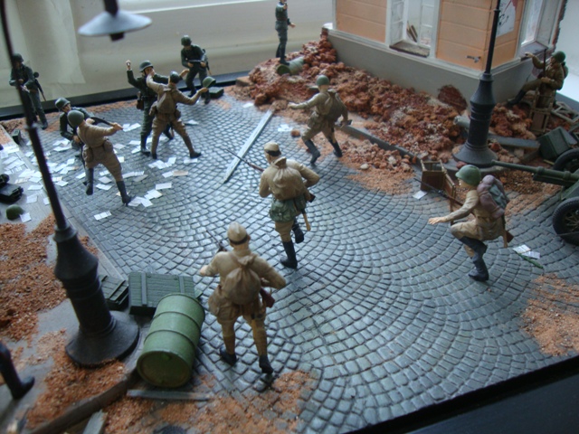

Фигуры расставлены немного бесссвязно
В падающего немца никто не стреляет, стрелки готовятся стрелять по своим....

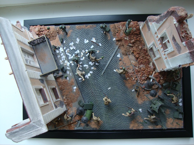

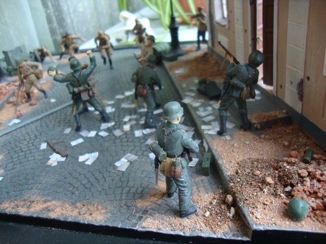

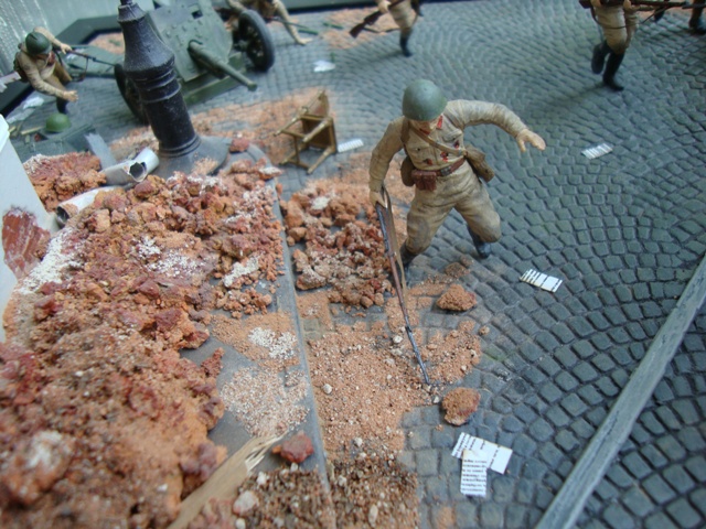

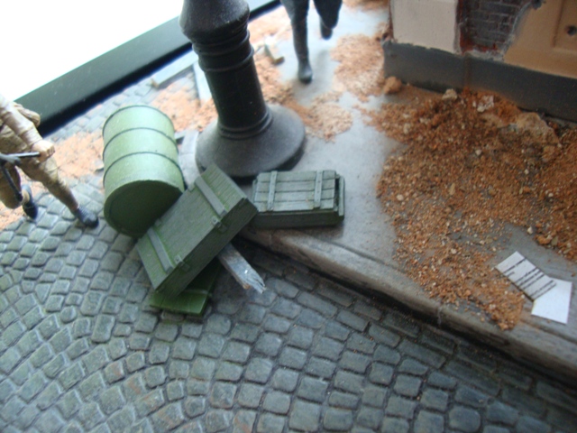

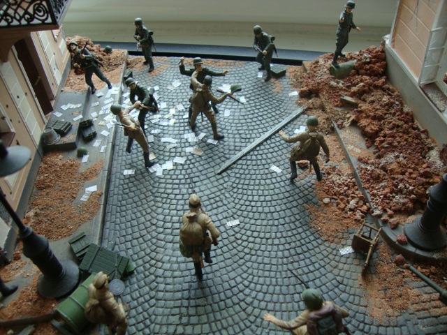

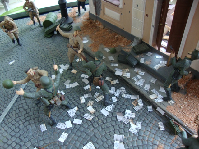

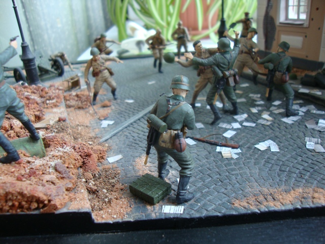

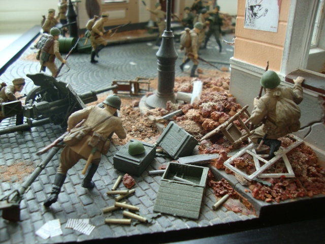

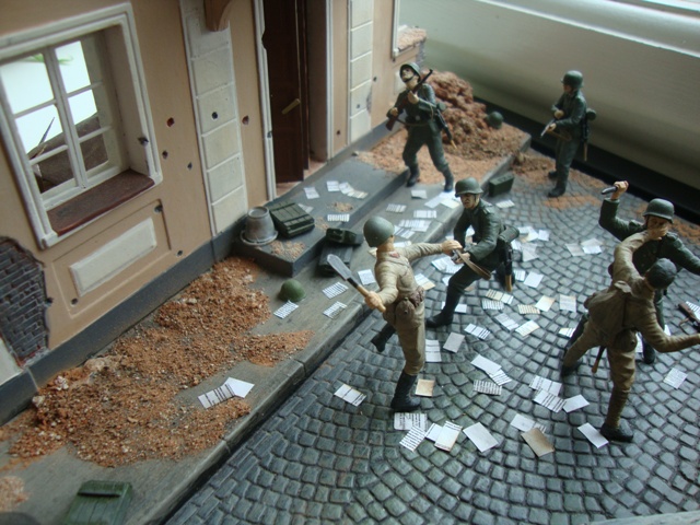

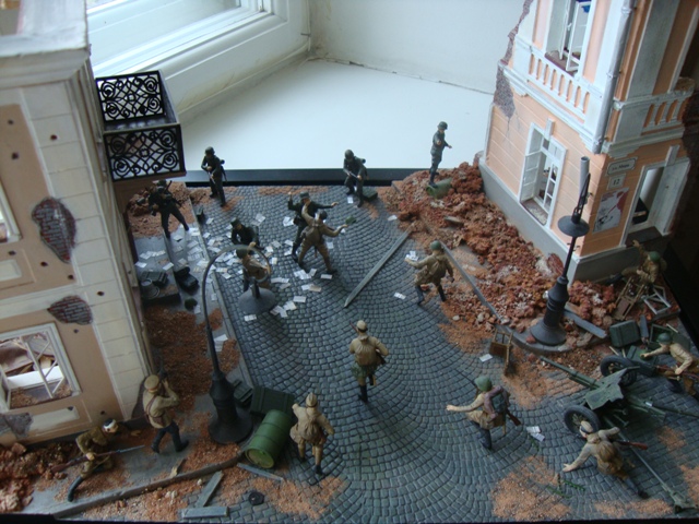

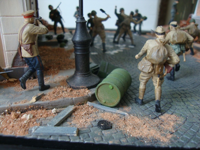

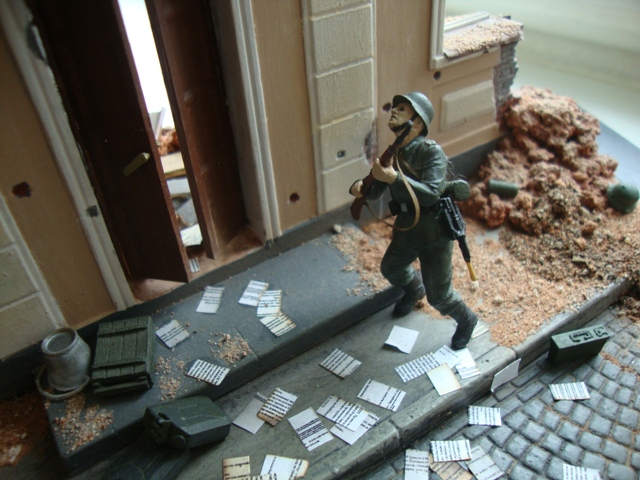

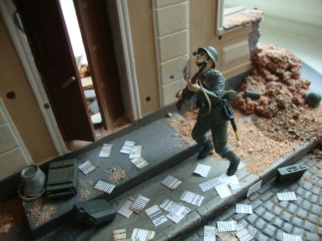

После долгого перерыва размещаю почти окончательный вариант диорамки.... Очень долго стояла пылилась- руки не доходили.... но вот решил закончить..... Соединил две половины .... расставил солдат... добавил мелочевку...Критика приветствуется....
Вот некоторые общие виды....

#56
Осталось изготовить стеклянный колпак, чтобы детские (и не только) шаловливые ручки ничего не отломали....
Готов выслушать конструктивную критику.... но сильно не пинайте....
С уважением к форумчанам Роман
- White Fox
- Откуда: Санкт-Петербург
25.10.12 [15:38]
#57
Мне нравится. Из замечаний: листочки выглядит уж слишком чистыми и "свежими", волосы большинства солдат одного - черного цвета, может разнообразить? Понравились руины.

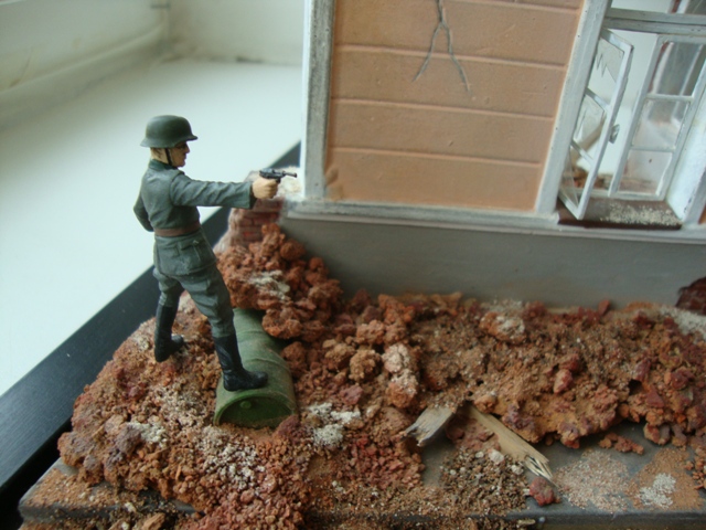

- Виктор Новиков
- Откуда: Иваново
26.10.12 [14:44]
#58
Уважаемый, Роман! С руинами Вы явно поскромничали. При таких разрушениях зданий, улица и впрямь очень чистая. Если части стены нет, то в этом месте непосредственно у здания должна быть "гора" битого кирпича - это закон сохранения массы. Соотвественно, кирпичной крошкой можно смело замусорить всю центральную часть. И еще, неплохо бы сделать пару сотен кирпичиков, так как при разрушении они, как правило, совсем в труху не преврашаются. Вот ссылка, как viewtopic.php?f=11&t=19630&start=660. Успехов!

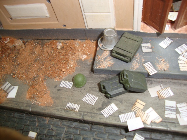

- Chuk
- Откуда: г. Мурманск
29.10.12 [11:27]
#59
Роман!
Гадте, гадте и ещё раз гадте. Разбросанные листики смотрятся вообще нелепо. Бочки и канистры помять и продырявить, гилзы перенести туда, куда они вылетают из казённика. Побольше копоти, сухой грязи, имитации битого стекла и пыли. На зданиях попробуйте технику маслянных пятен коричневых оттенков (самый доступный и простой способ, а эффект шикарный). Если уж взялись за такую работу - посмотрите как делают мостовую (практически все камни имеют разные оттенки). Плотно попользуйте пигменты или пастель. Сами увидите как изменится работа. Тем более, что Вам это всё уже писали.
Задумка хорошая, с динамикой очень живая, но её воплощение имеет игрушечный (вылизанный) вид, и это всё портит.
С уважением,
Юрий.
С уважением,
Юрий.
