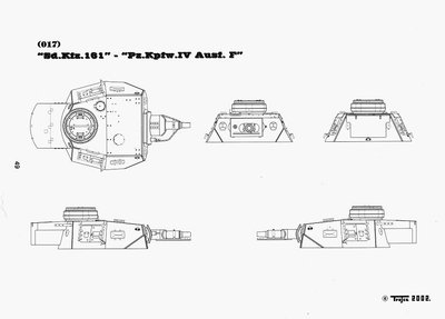

Porychik, на литниках его нету. Зато его можно полностью сделать из фототравления. Вообщем пока поищу фото.
270799
09.06.12 [22:24]
#42
Вот на чертежах есть: http://pzw.narod.ru/data/tanks/kpfw4/32P4F_CH.JPG
И вот на модели тоже есть: http://i-am-modelist.com/wp-content/upl ... 20x240.jpg

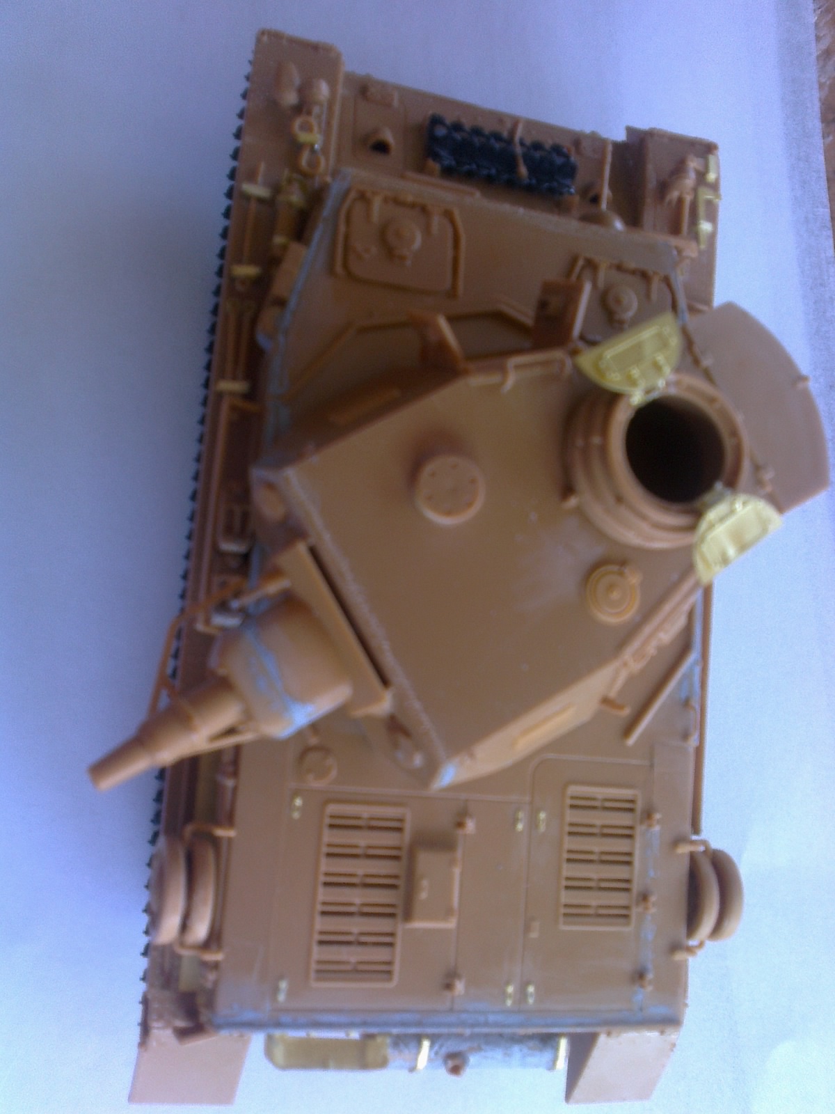

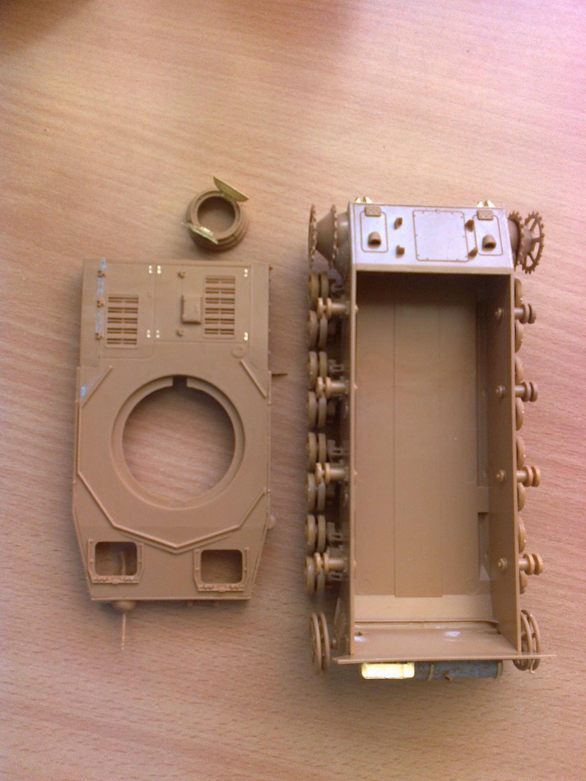

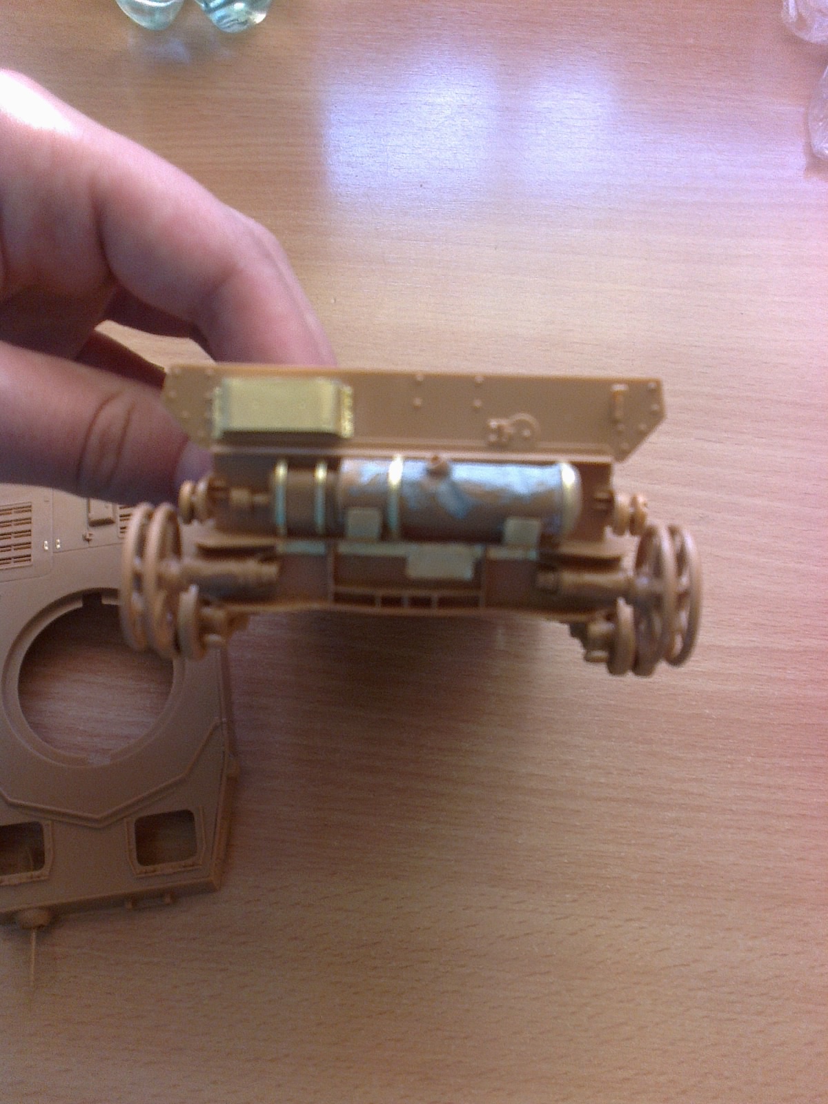

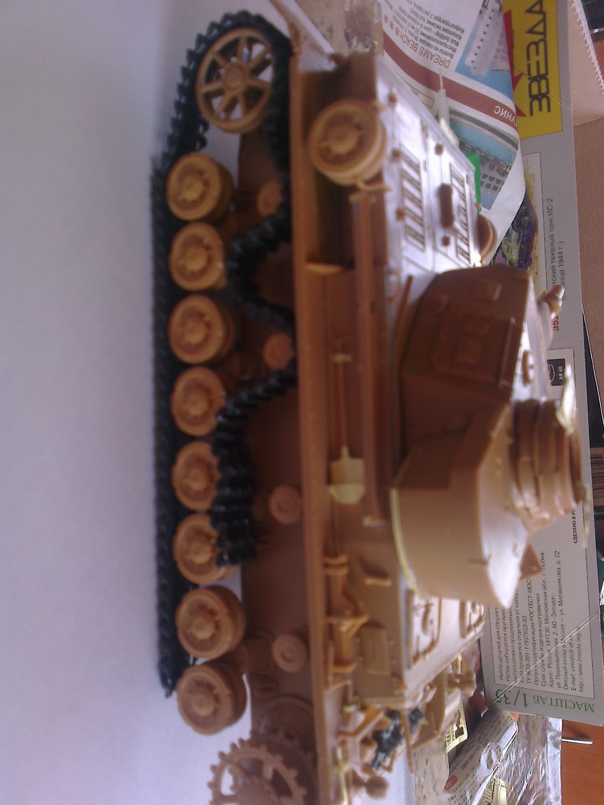

Вот что готово на данный момент:
Porychik
Откуда: Москва-Мурманск
10.06.12 [22:11]
#45
качество фотографий :o
на них просто не разглядеть ничего..

Porychik, извините, это телефон. Просто сломался USB от фотика, а там переходник какой-то не совсем обычный, пока такой нигде найти не удалось. :(

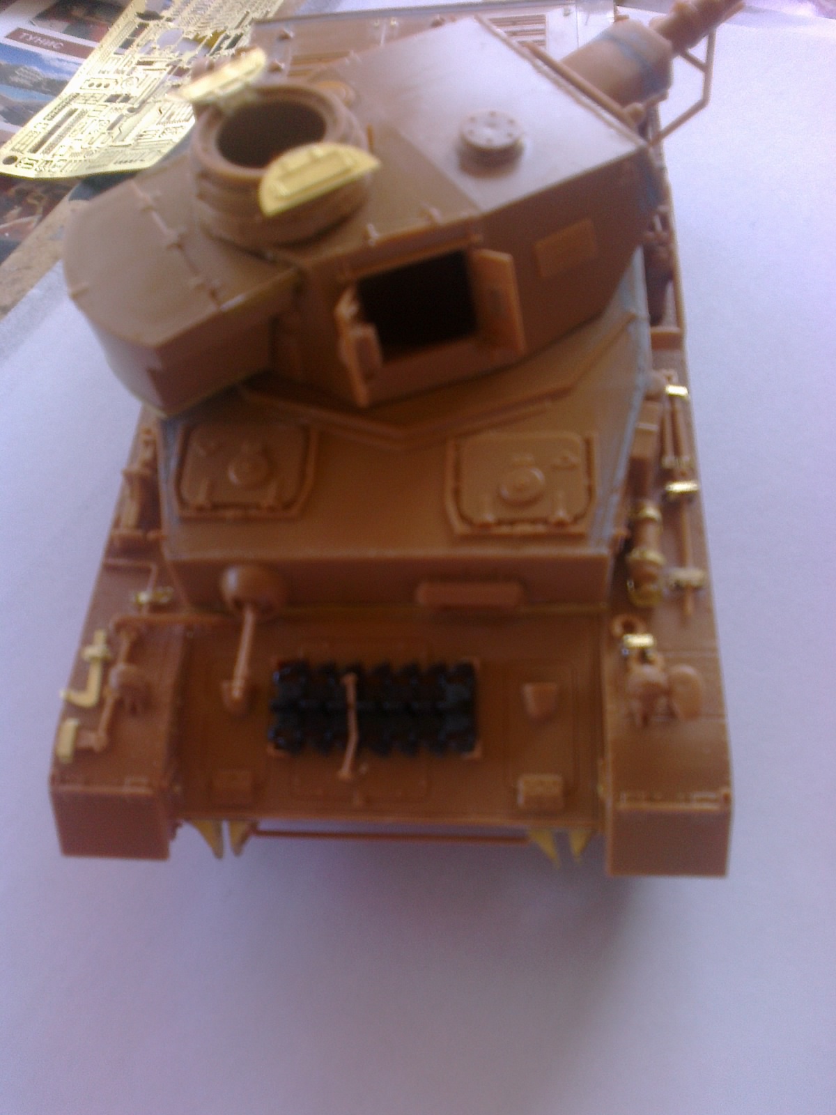

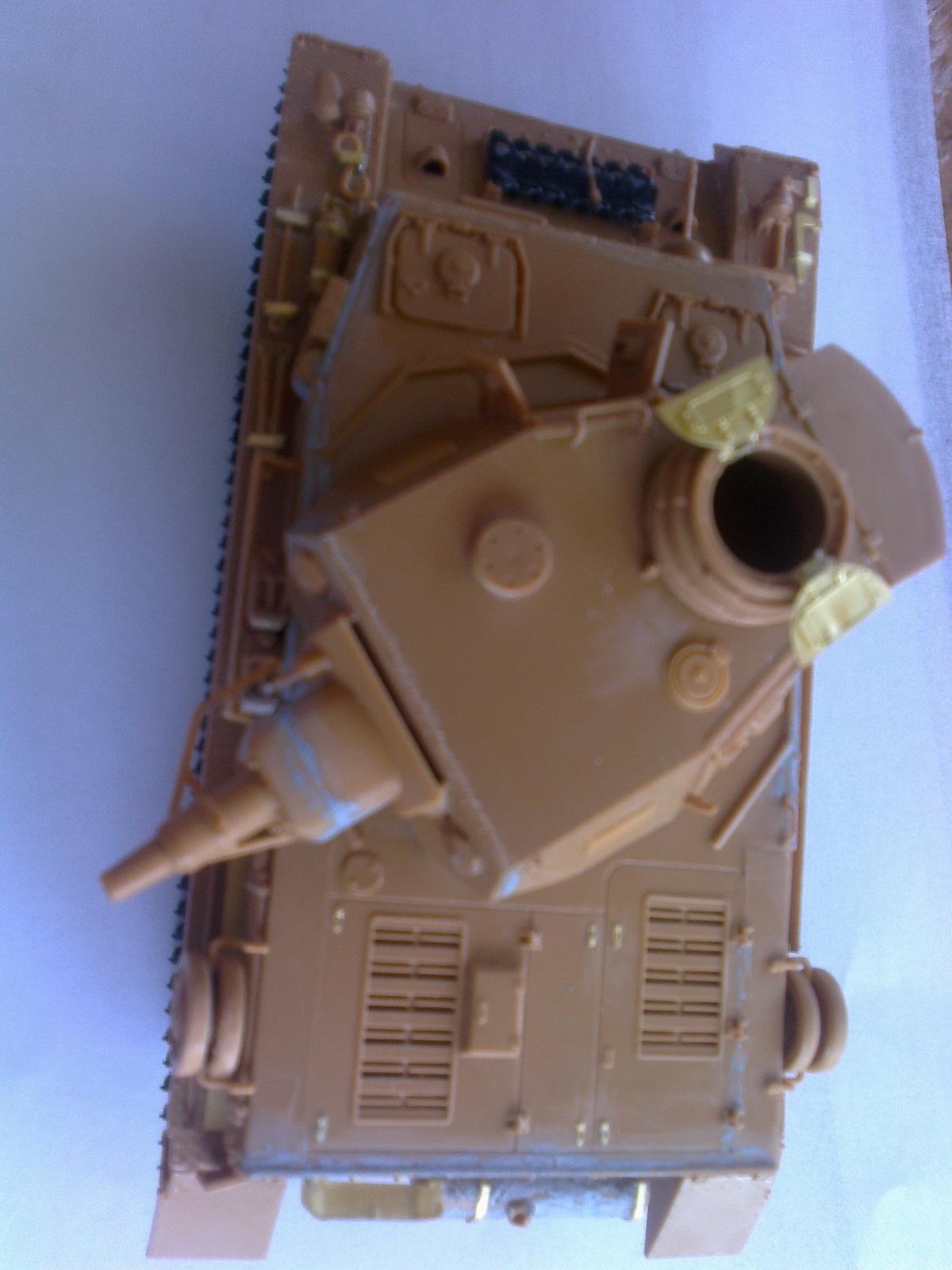

270799
20.06.12 [14:12]

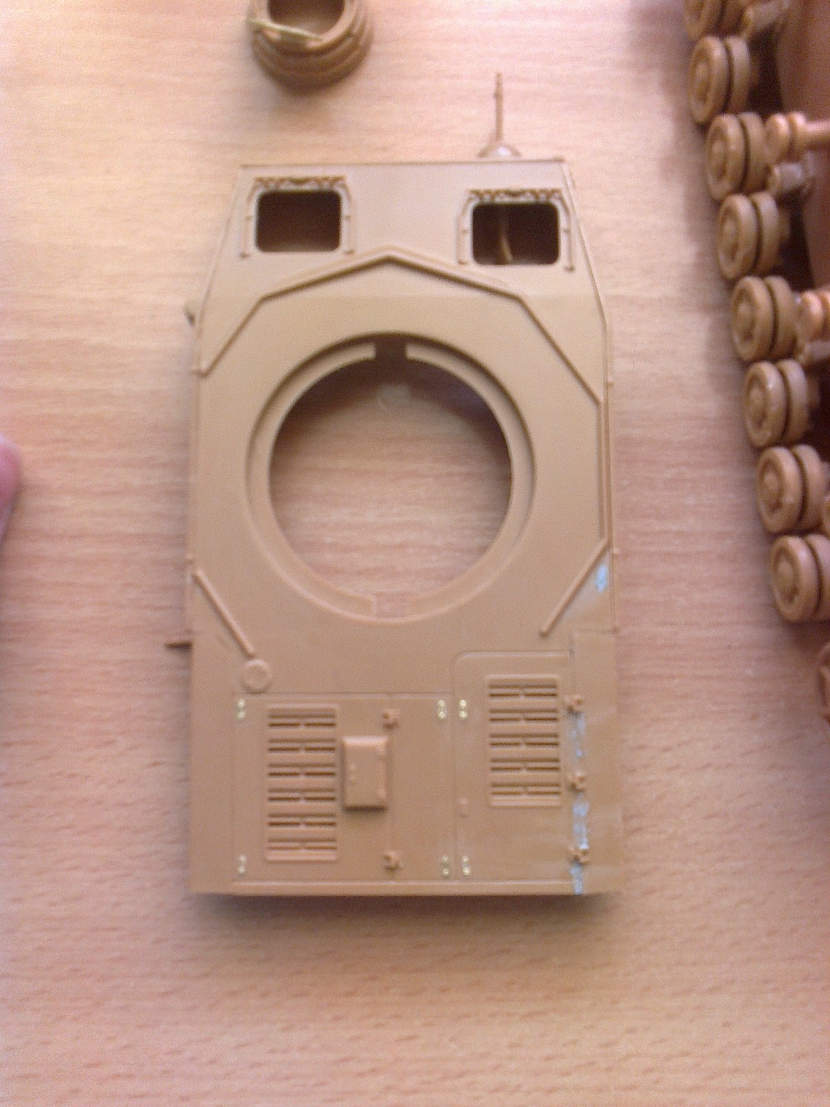

#48

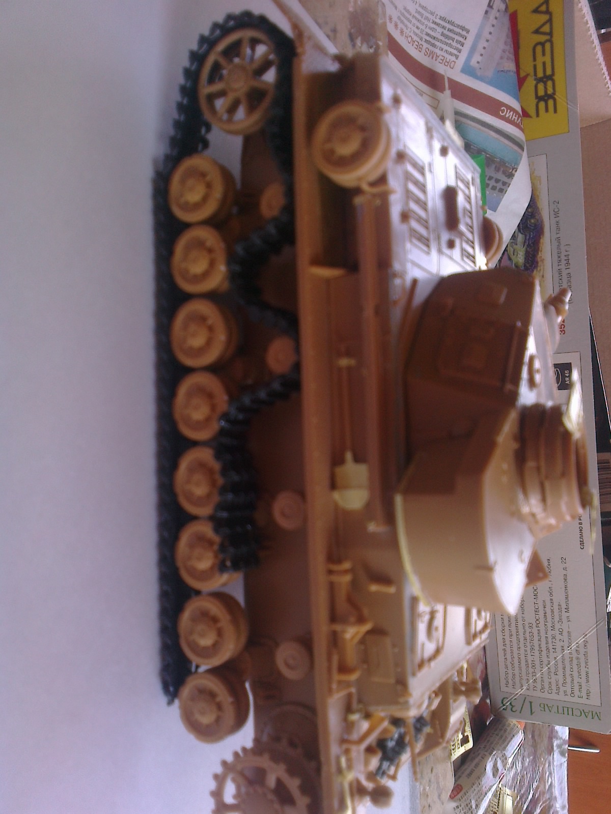

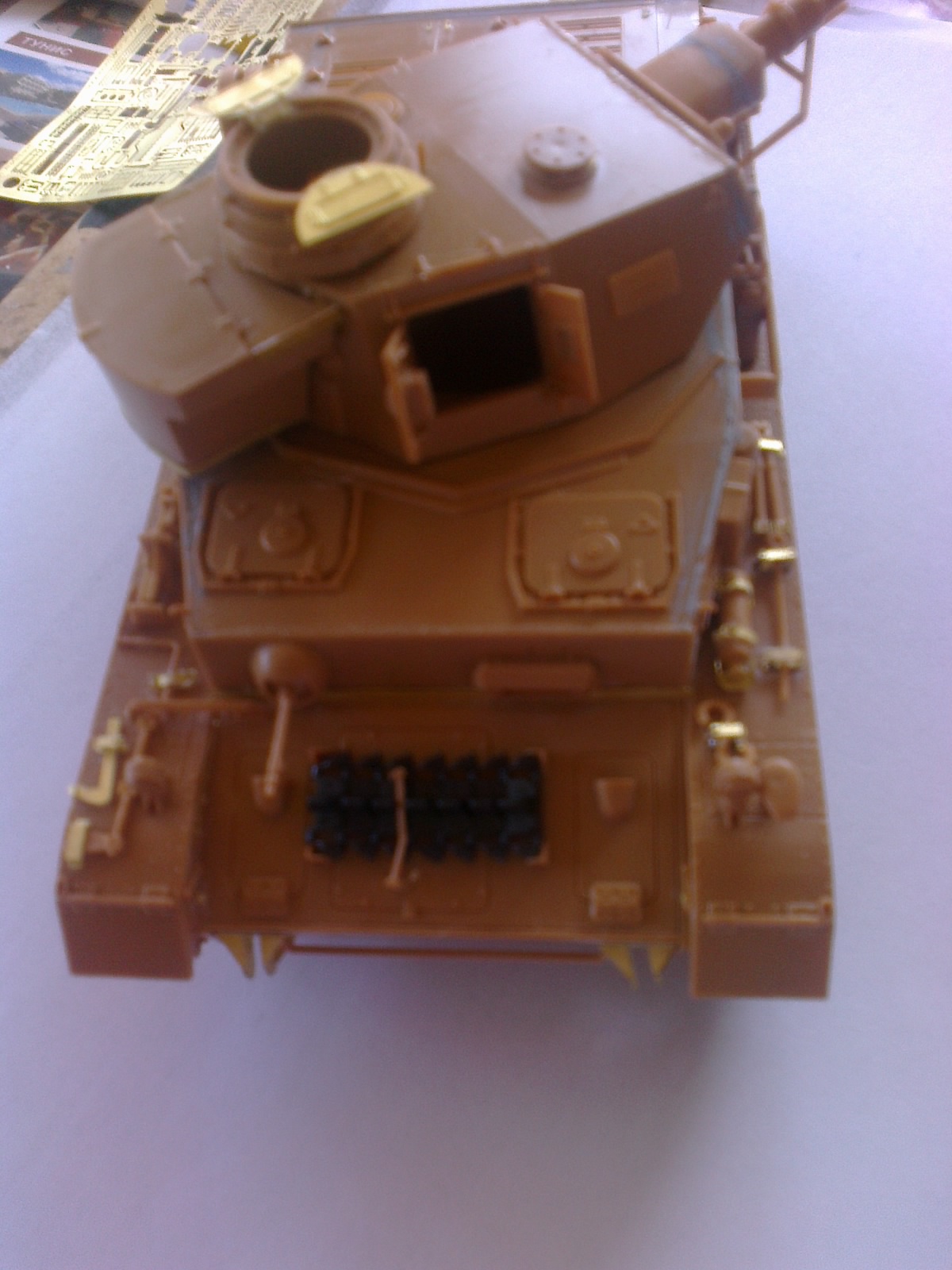

Здравствуйте! Я почти собрала танк. Гусянки не приклеины, и башня тоже.
Как Вы считаете, нужно приклеивать гуси ДО или ПОСЛЕ окраски?
Надеюсь на конструктивную критику и полезные советы. :)
Дмитрий Ефремов
Откуда: Санкт-Петербург
20.06.12 [16:20]
#49
Гусятину нужно покрасить отдельно и прицепить на окрашенный танк.
Мне не нравиться рельеф пушки - он отсутствует. Что вы там зашпаклевали?
270799
20.06.12 [16:30]
#50
Дмитрий Ефремов, там была щель. А как востановить рельеф пушки?
Omskiy Tankist
20.06.12 [23:58]
#51

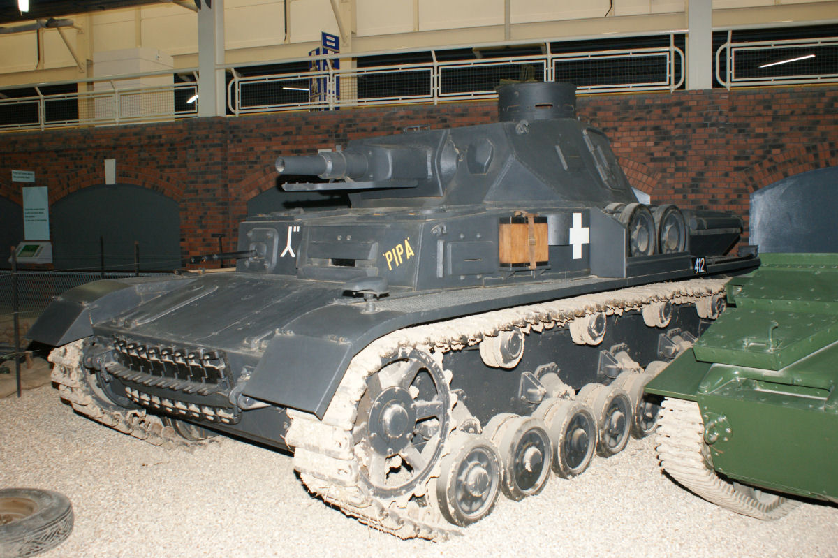

270799, Аня, у АКАН есть такая фигня как крошка. Продаётся во флакончиках, на акрил-уретановой основе. Есть две крупности. Как раз ваш случай - нанести мелкую крошку, получится шероховатая негрубая поверхность
270799
21.06.12 [09:57]
#52
Omskiy Tankist, я сейчас на даче, поэтому ничего купить не смогу-модельных магазинов в близлежайших городах нету.
Я где-то читала что рельеф можно делать жидко разведённой шпаклёвкой. Наверное так и сделаю...
Porychik
21.06.12 [10:31]
#53
если крошка... что-нибудь мелкодесперстное и клей(не модельный).. шпатлёвка гладкая будет наверное..

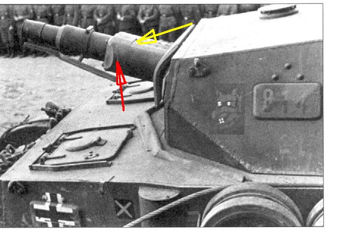

Евгений А.
Откуда: Латвия
21.06.12 [12:35]
#54

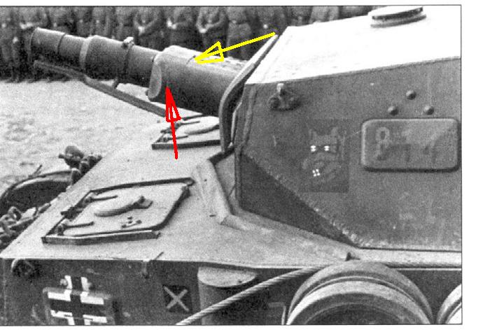

270799, Не слушайте никого.Какой рельеф пушки :shocked: ?Какая шероховатость?.Если кому-то что-то не нравится,пусть с начала посмотрит,как выглядел настоящий танк,а потом уже дает советы. http://www.cybermodeler.com/armor/pzkpf ... er4_02.jpg Все там гладко,как попа у младенца.Не надо ничего покупать.Там где Вы зашпаклевали кожух на стыке,есть сварной шов.На модефикации D он был точно.F1 шел после нее,так что должен быть.Сейчас все не упомню,надо заглянуть в умную книгу.
270799
21.06.12 [13:34]
#55
Евгений А., спасибо, вразумили. Сварной шов сделаю. И...уже можно задувать всё чёрной эмалью?
Евгений А.
Откуда: Латвия
21.06.12 [13:53]
#56
Красным помечен сварной шов,желтым стык.Ну и еще там кое чего Звезда не сделала..
Освежил память..
270799
21.06.12 [14:47]
#57
Евгений А., спасибо.

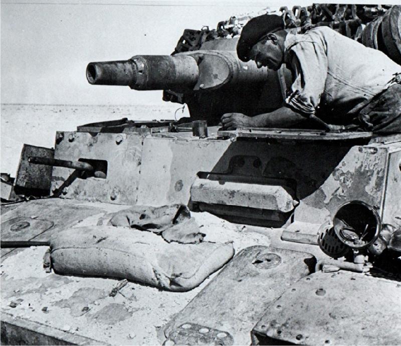

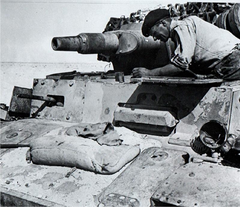

Петруха
21.06.12 [23:36]
#58
270799, Аня, вот Вам еще пример в вдогонку:
270799
22.06.12 [10:12]
#59
Петруха, спасибо, хорошее фото.

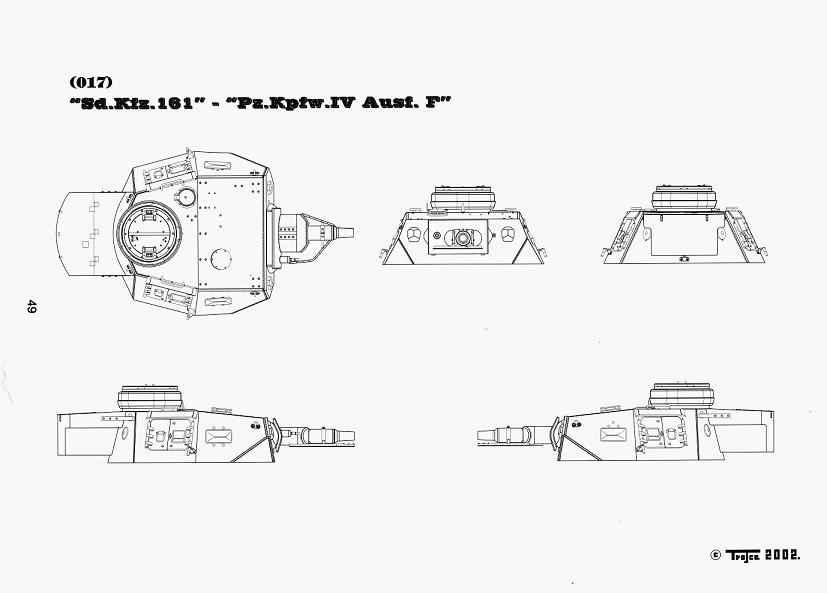

Евгений А.
Откуда: Латвия
22.06.12 [13:43]
#60

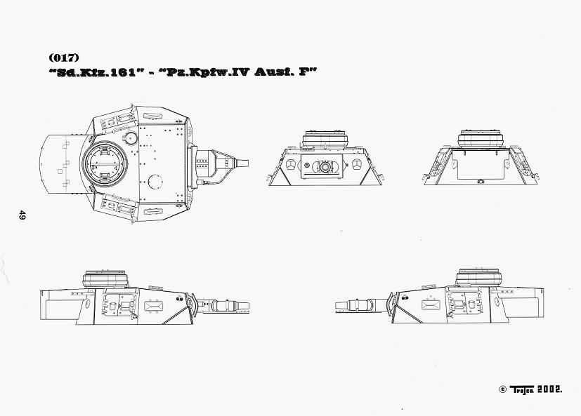

270799, Аня,ну разбирать модель по таким фото не реально.Советую посмотреть в этой книге все отличия Вашей модели от оригинала
Хотя бы по баше увидите много мелких отличий
Скажу по секрету,книга есть не только в магазине.
