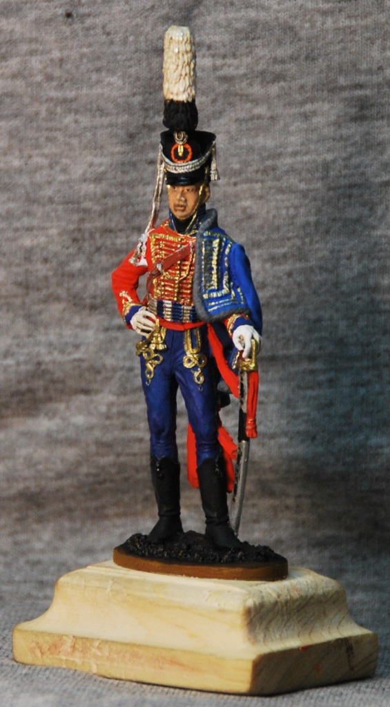

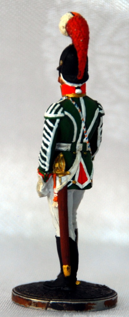

Офицер Изюмского гусарского полка 1809 г.
В 1809 г. гусарским офицерам было повелено мундиры с золотым и серебряным шитьём надевать только во время праздников и смотров, а для повседневной службы использовать мундиры с гарусным (шерстяным) прибором.
Офицерский ментик обшивался мехом серых крымских мерлушек (ягнят). Кушак был из серебряных нитей, скрученных с чёрным и оранжевым шёлком; перехваты серебряные. Кивер образца 1808/9 года имел этишкет из серебряных нитей с примесью чёрного и оранжевого шёлка. Обер-офицерский репеёк обшивался витками серебряного тонкого шнурка. В центре репейка на чёрно-оранжевом поле вышивался серебром вензель Александра I. Султан делался из белых, а у основания – чёрных и оранжевых петушиных перьев. Кокарда из чёрной ленты с оранжевой каймой.
В конце 1809 г. были утверждены новые цвета мундиров (офицеров) гусарских полков по которому Изюмскому полагалось: ментик синий, доломан красный, воротник, обшлага и чакчиры синие, пуговицы и шнуры жёлтые, ташка красная.

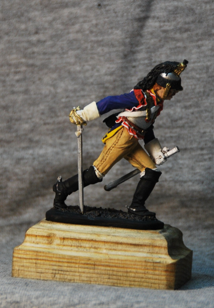

Французский кирасир 7-го полка - железные люди Наполеона

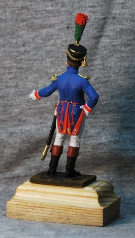

Офицер фузилер-шассеров Императорской гвардии Наполеона, 1812-14

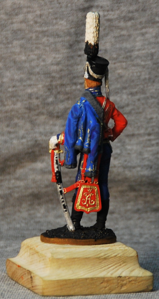

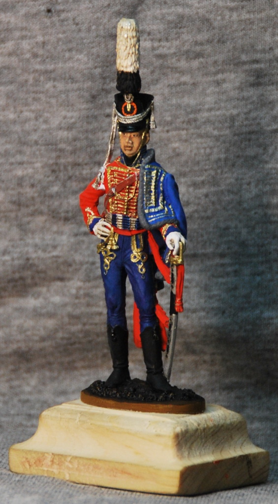

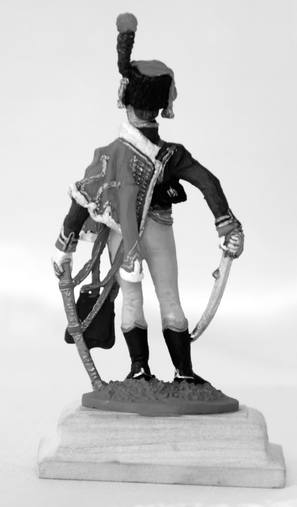

По гусарскому офицеру:
1. темляк должен быть офицерский
2. на султане нижние черные перья должны быть вперемешку с оранжевыми
3. лядуночная перевязь офицерская должна быть обшита галуном
4. фотографии открываются боком
- SKL
- Откуда: Москва
21.02.14 [12:10]
#43
Уважаемый Чингис, в фигурке гусарского офицера Вы допустили очень много ошибок.
Если не возражаете, кратенько перечислю их.
"...Кушак был из серебряных нитей, скрученных с чёрным и оранжевым шёлком; перехваты серебряные. ..."
Описание верное. А вот покрашено неправильно - на фигурке шнуры кушака синие (как у рядовых).
"...султан делался из белых, а у основания – чёрных и оранжевых петушиных перьев..."
У Вас в султане нет ни одного оранжевого пера.
"...этишкет из серебряных нитей с примесью чёрного и оранжевого шёлка..."
Всё верно. Но, на самой фигурке этишкет полностью серебряный, без малейшего намёка на оранжевый, или чёрный, цвет.
Кроме этого:
- Подбородочный кивера был чёрной кожи, а не золотым.
- Серый мех на ментике был именно серым, т.е. значительно светлее.
- Лядуночная перевязь офицеров снаружи обшивалась золотым или серебряным галуном (по прибору). А красная основа выглядывала из под неё только тонкой полоской по краям.
- Темляк такого цвета как у Вас, был у рядовых. У офицеров он был офицерским - чёрным с серебряной прострочкой по краю, и серебряной кистью.
- Шпоры должны быть естественного стального цвета, а не чёрными, в цвет сапог.
- Петлица, удерживающая кокарду на кивере, была из чёрной ленты, а не золотой.
- Шнуры "золотыми" у офицеров Изюмского были не только на доломане, но и на ментике. У Вас на ментике они серебряные.
Изюмский полк как раз и отличался тем, что цвет шнуров у офицеров был обратный отделке мундиров нижних чинов.
- Поле ташки в 1809 году должно быть тёмно-синим, а не красным.
С заменой в августе 1803 года орла на ташке на императорский вензель, цвет самой ташки изменён не был. А для Изюмского в апреле 1802 года он был установлен в цвет доломана, т.е. тёмно-синий.
И немного по терминологии..
"...а для повседневной службы использовать мундиры с гарусным (шерстяным) прибором. ..."
Прибор не может быть ни шерстяным, ни железным, так как этим словом обозначают цвет, а не материал отделки мундира.
"...Офицерский ментик обшивался мехом серых крымских мерлушек (ягнят)..."
Меха "серых крымских мерлушек" не существует нигде, даже в Крыму. Поскольку этим словом (как "цигейка" и пр.) называют не зверей, а выделанные овечьи шкурки.
Кроме этого:

26.02.14 [11:44]
Гусар
#44
MikhailS, SKL, спасибо за внимание и развернутые комментарии.
Будем учится и учится.

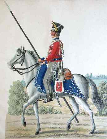

Но все таки с глубокоуважаемым СКЛ скромно так поспорю насчет цвета ташки Изюмского полка- вот Вы пишите
и далее
плюс картина "не совсем историчного" А.Пархаева (неужто он и в такой крупной детали ошибся?)
и далее

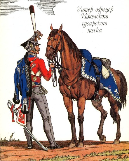

Так доломан же у изюмских гусар был красный."А для Изюмского в апреле 1802 года он был установлен в цвет доломана, т.е. тёмно-синий."
- SKL
- Откуда: Москва
26.02.14 [18:41]
#45
Чингис
"...Так доломан же у изюмских гусар был красный..."
Извините, ошибся, не то слово написал.
Разумеется, ментик - синий, доломан - красный.
Что касается остального, то столько раз уже об этом говорили: открытки Пархаева - это всего лишь его личный взгляд, который у него был исходя из доступной тогда информации (25 лет назад). Поэтому превращать их сегодня в свой единственный справочник, по меньшей мере несерьёзно.
Теперь по ташке...
Мнение историков различаются. Висковатов даёт красную. Я в данном вопросе придерживаюсь Звегинцова, у которого об изменениях её цвета на тот период ничего не сказано.
Но, в любом случае, на фигурке такое немыслимое смешение униформы офицера и рядового (+ вымышленные детали), что на ташку можно вообще не смотреть. Ситуация от этого не изменится.
Теперь по ташке...

Интересная тема, недавно сам делал этого гусара. Очень много полезной информации здесь получил.
Но у меня вопрос про усы. На фигурке они не вылеплены, но что же это за гусар без усов?

Х,м - это не холст , масло - это хронос миниатюрес.
#48
Laker, Молодой наверное.А может это кавалерист девица

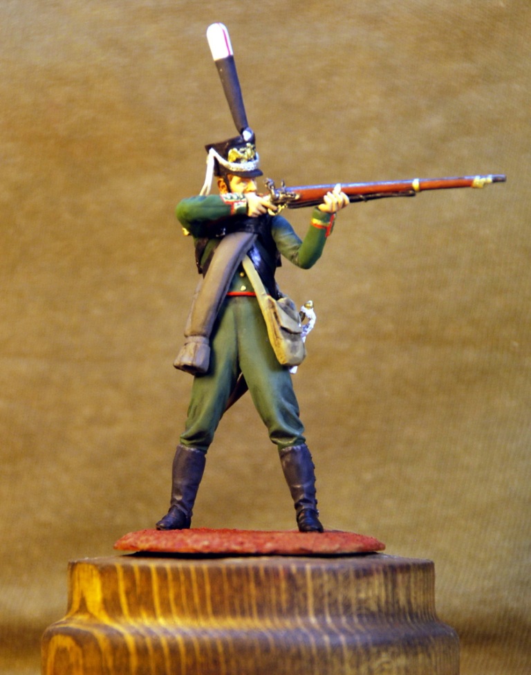

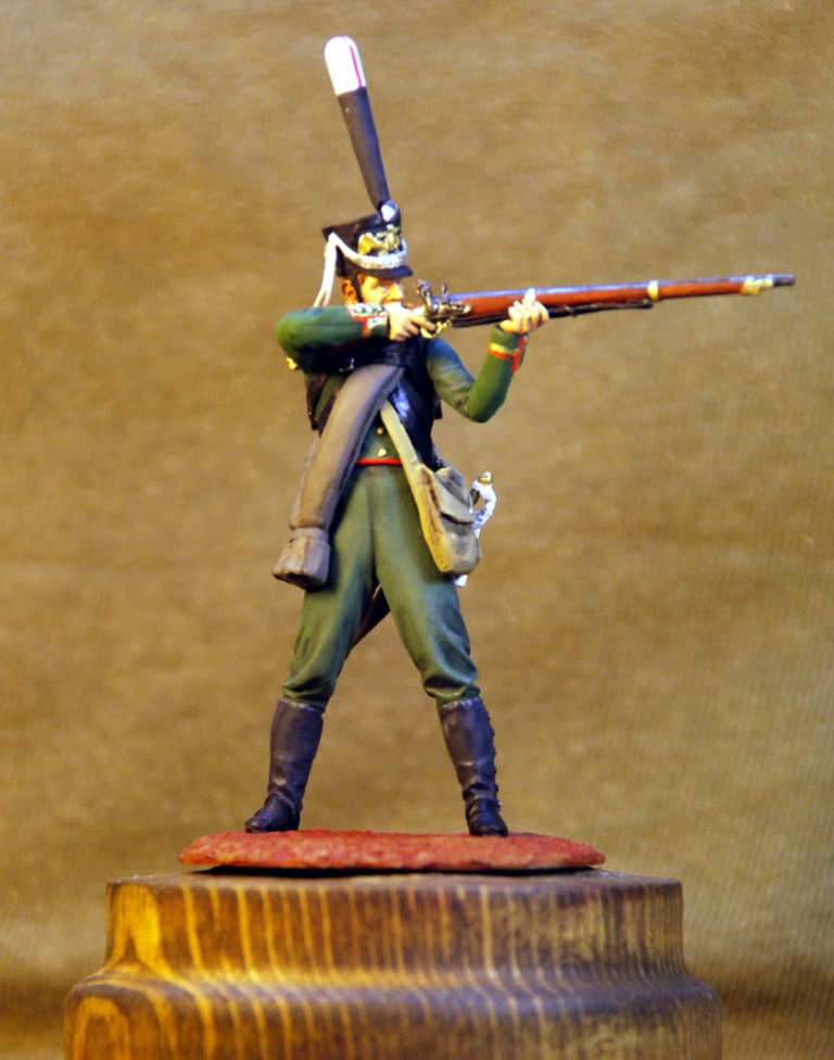

Егерь Л-гв. Финляндского полка (Х-М 54 мм)
Егеря действовали часто независимо от сомкнутого строя в местах «наиудобнейших и авантажнейших, в лесах, деревнях, на пассах».
Егерям вменялось в обязанность «в амбускадах (засадах) тихо лежать и молчание хранить, имея перед собой патрули пешие, впереди и по сторонам».
В егерских полках обмундирование было аналогично пехотному. Отличие состояло в том, что воротники, обшлага, подбой фалд, зимние панталоны строились из темно-зеленого сукна с красной выпушкой.
Ремни делались из черной кожи. В гвардейских егерских полках: Лейб-гвардии Егерском и Лейб-гвардии Финляндском, отличия от гвардейской линейной пехоты соответствовали отличию армейских егерских полков от армейской тяжелой пехоты. Выпушки в Л-гв. Егерском – оранжевые, в Л-гв. Финляндском – красные. Кроме того Л-гв.
Финляндскому полку был присвоен мундир лацканного покроя с темно-зеленым с красной выпушкой лацканом.
Кивера в егерских полках были такие же как и в пехотных полках.

Laker Wrote:Интересная тема, недавно сам делал этого гусара. Очень много полезной информации здесь получил.
" А усы и подделать можно!" (с)

Ну раз Висковатов так рисовал, наверное, были безусые гусары
Но я своему нарисовал - ничего страшного, может чуть недостаёт объёма, но усы разные бывали.

Laker Wrote:Ну раз Висковатов так рисовал, наверное, были безусые гусарыНо я своему нарисовал - ничего страшного, может чуть недостаёт объёма, но усы разные бывали.
Не факт. На рисунках из труда Висковатова лица изображенных довольны условны и как справедливо отмечал В.Звегинцов , даже извозчики и денщики имеют лица интеллигентов

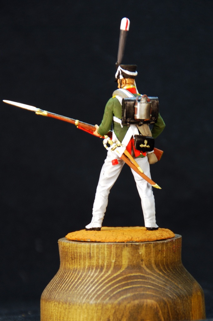

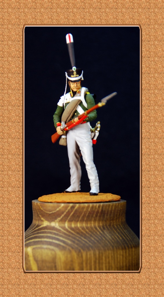

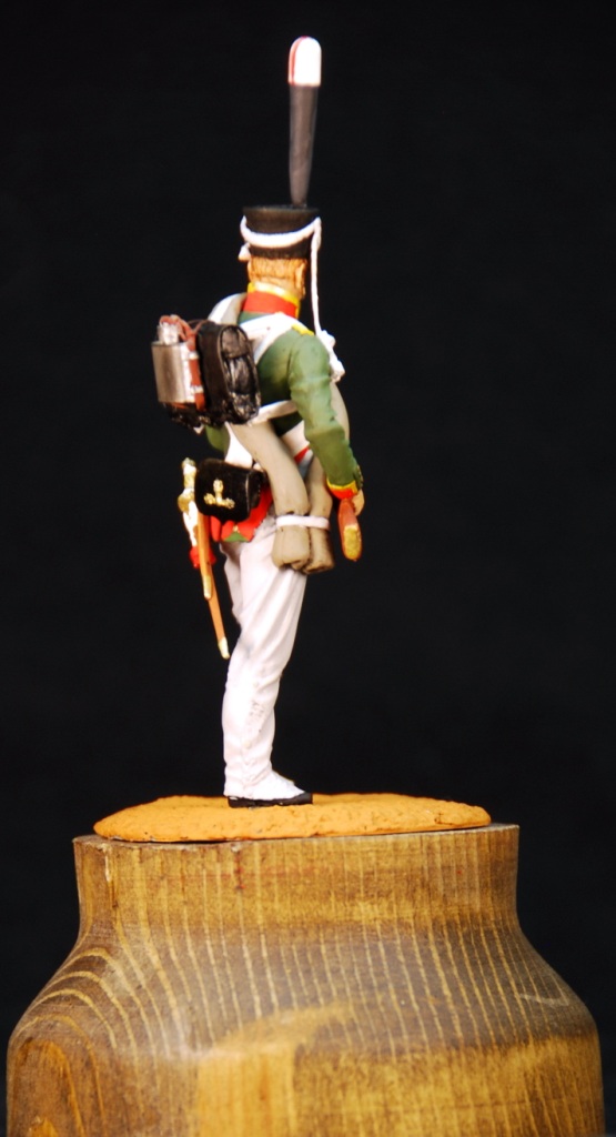

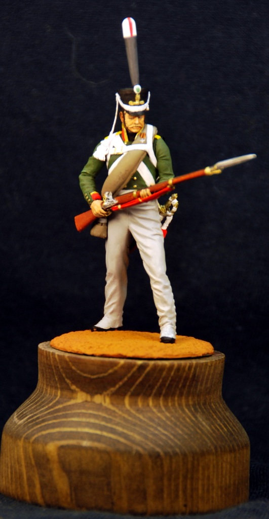

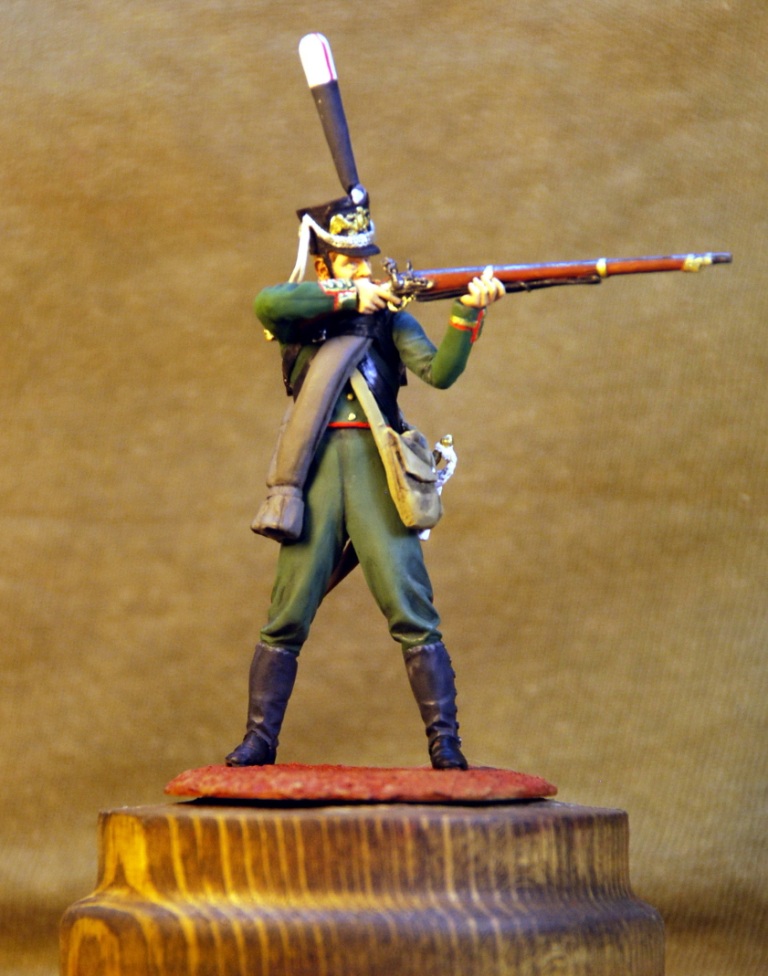

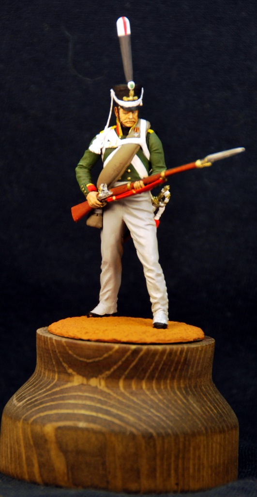

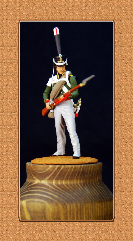

Унтер офицер Селенгинского пехотного полка (1812 г.)Темпера, масло, акрил.
- Александр Паскаль
- Откуда: Москва
12.03.14 [16:30]
#53

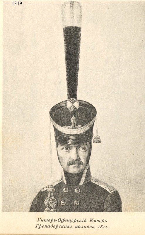

Чингис, это не просто у.офицер, это унтер-офицер гренадерских рот. И будьте внимательнее: отличия унтер-офицера состояли не только из галуна и белой верхушки султана, но и в репейке, и в примеси черно-оранжевых нитей в кистях этишкета и темляка:
http://listat.ru/T10/T10_01.htm

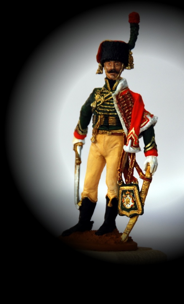

Длинношеее
#54
Александр Паскаль, спасибо век живи, век учи матчасть.

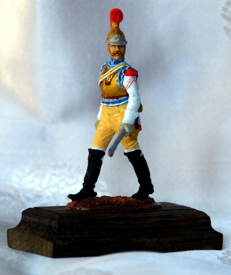

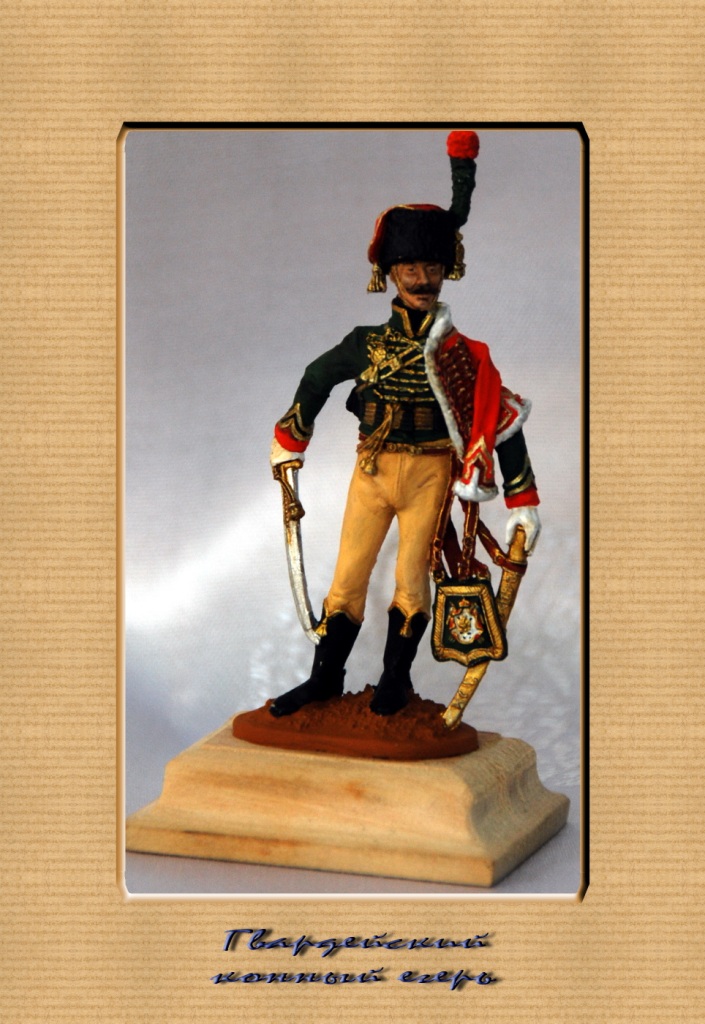

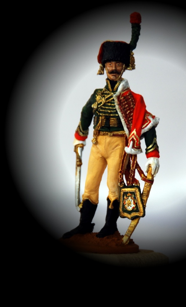

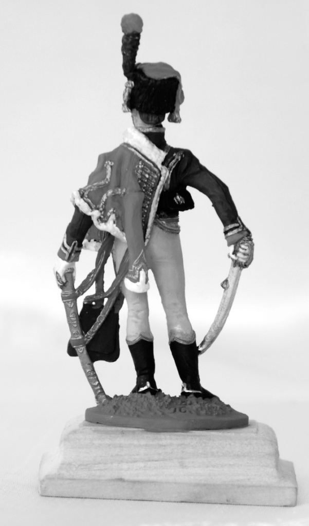

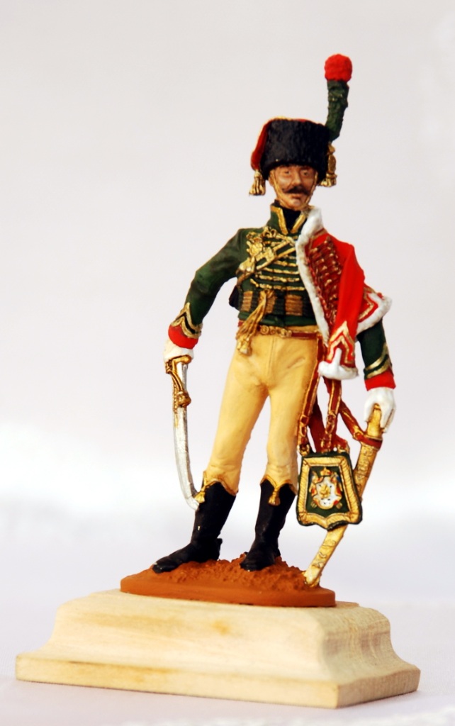

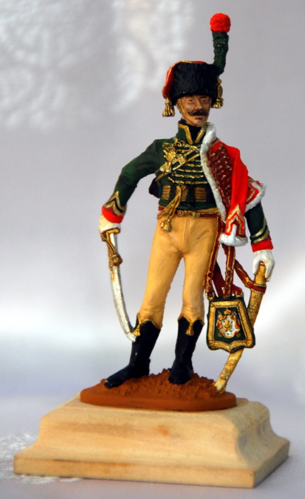

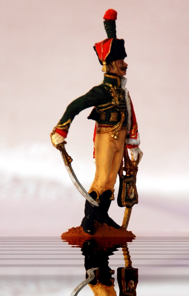

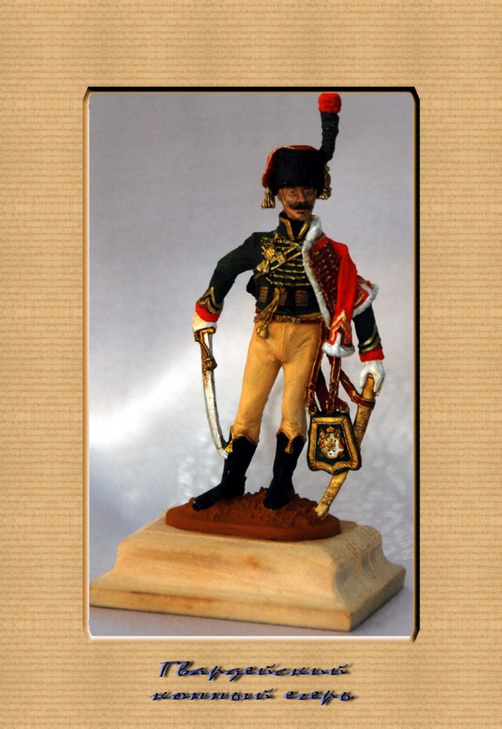

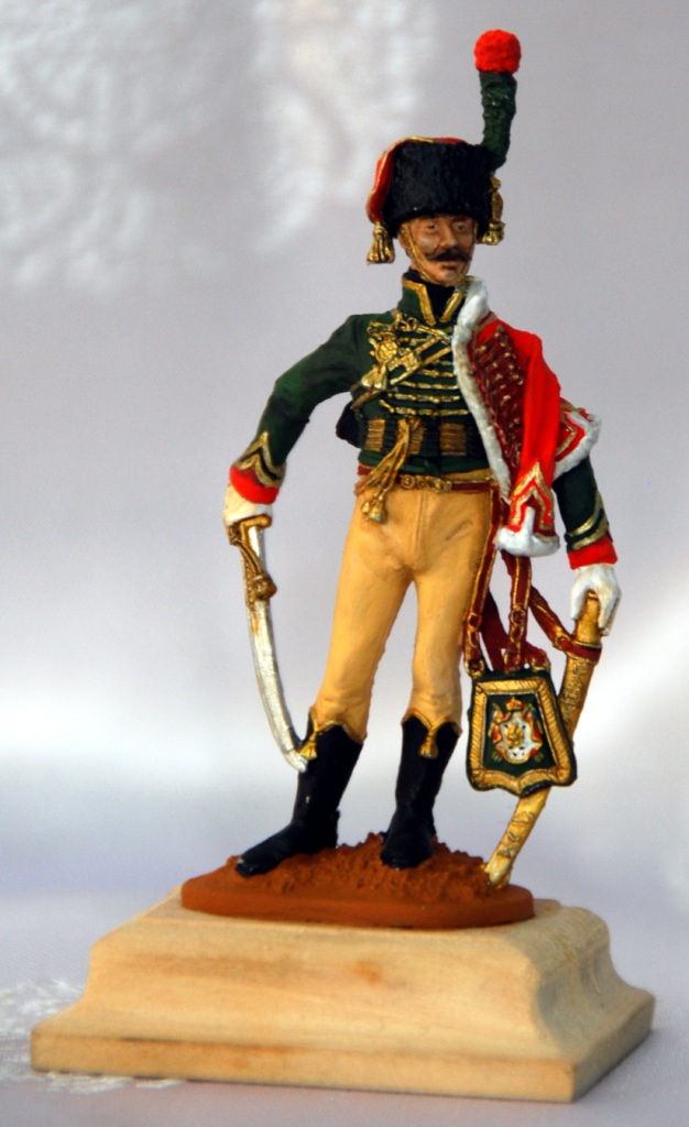

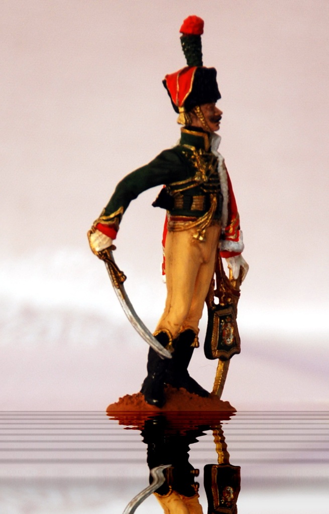

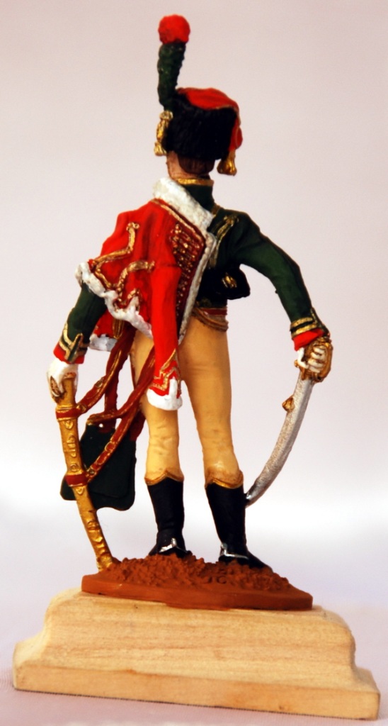

Французский гвардейский конный егерь-офицер.
- Laker
- Откуда: Санкт-Петербург
13.04.14 [08:59]
#57
О! Мой любимый персонаж
Лицо получилось хорошо. Но мне кажется, что штаны желтоваты...
- Чингис
- Откуда: г.Улан-Удэ
21.04.14 [12:20]
#58
Laker Wrote:О! Мой любимый персонажЛицо получилось хорошо. Но мне кажется, что штаны желтоваты...
есть такое дело, на след. карабинере исправимся.
MikhailS Wrote:По гусарскому офицеру:
исправил - открываются нормально
- Laker
21.04.14 [16:51]
#59
И еще мне кажется, что шеврон за выслугу должен быть небесно-голубого цвета.
