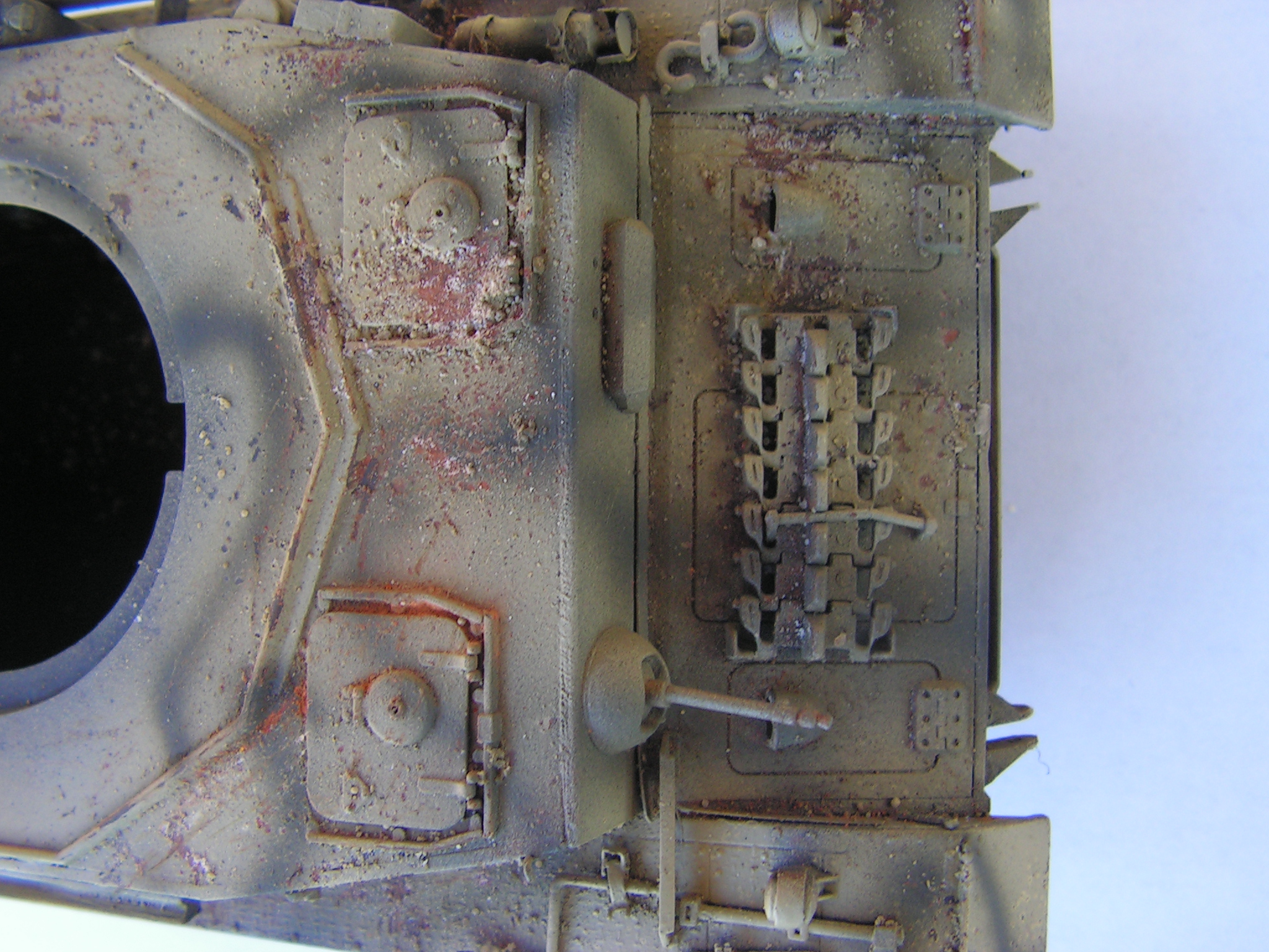

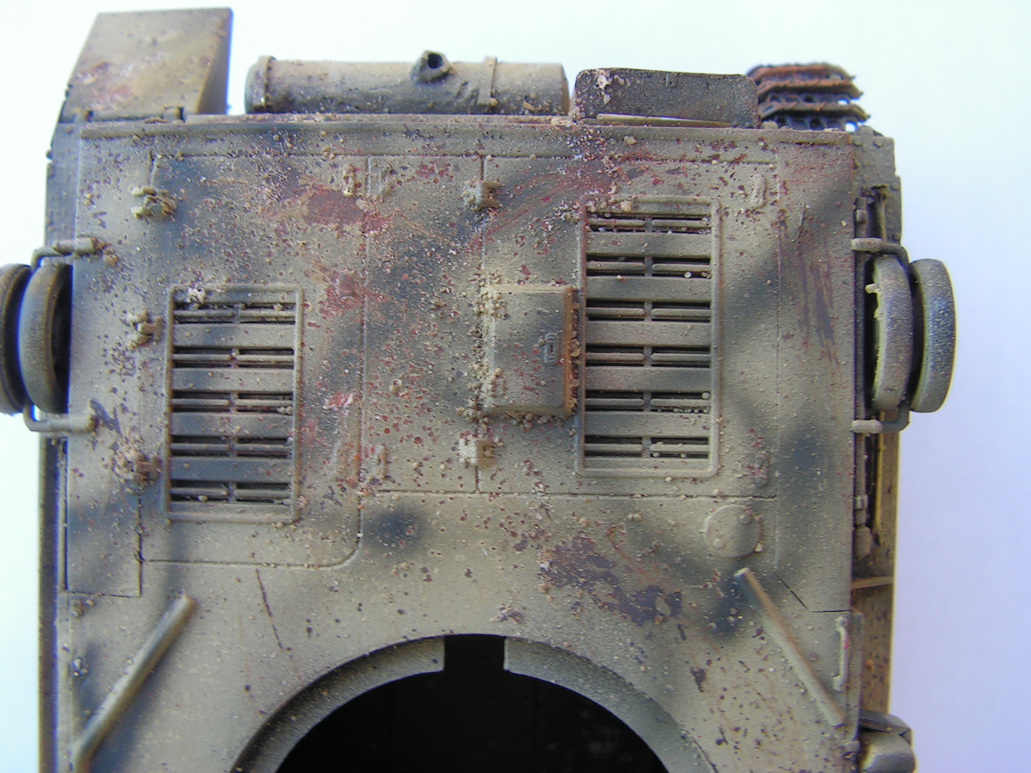

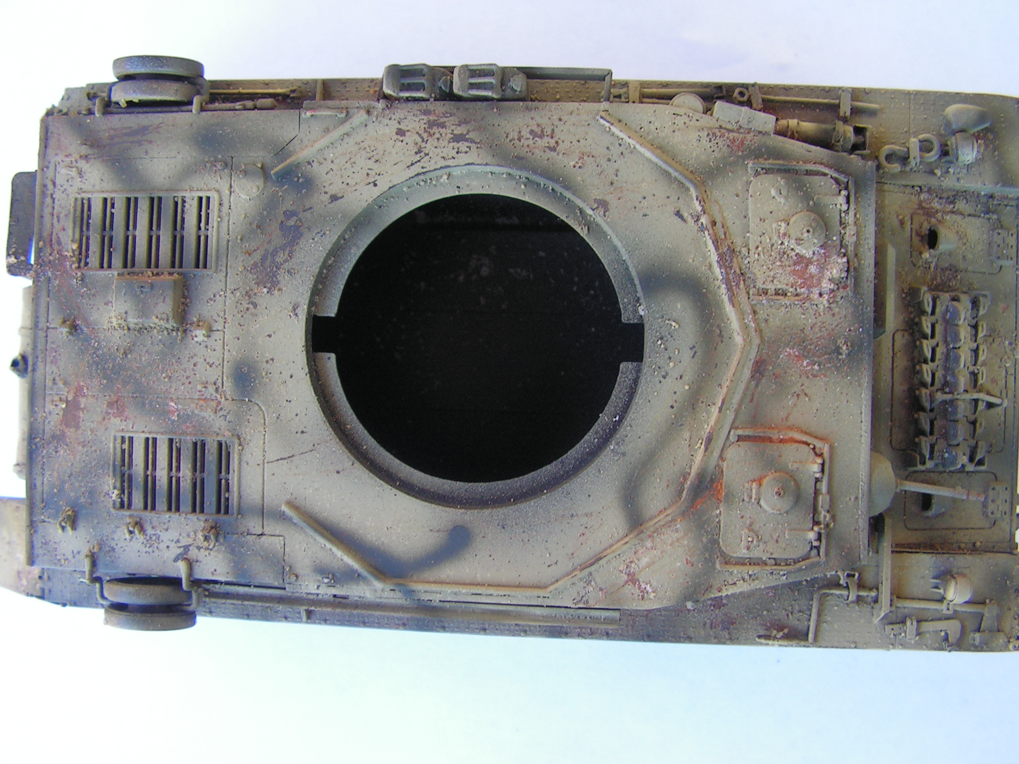

Здравствуйте.
Получилось всё как видите ужасно, как можно переделать?
Евгений А.
Откуда: Латвия
27.06.12 [20:20]
#63
270799, Да ничего ужасного.Наверное соль на сухую соскребали?Вот это зря,конечно.Надо было в воде или намочив кисточку.Вода должна растворить соль.Не спеша.Попробуйте теперь с водой,а потом аккуратно тонкой кисточкой базовой краской закрасьте лишние сколы.

Евгений А., да, на сухую... У меня на некоторых частях соль не закрепилась, и под струёй аэра вся обсыпалась. :(
Петруха, эти статьи я читала. Инструмент, траки и катки попробую снять, а если намертво приклеилось? Оставлять? И судя по сколам которые у меня получились, танк простоял на открытом воздухе не 20 лет, а меньше. :(
