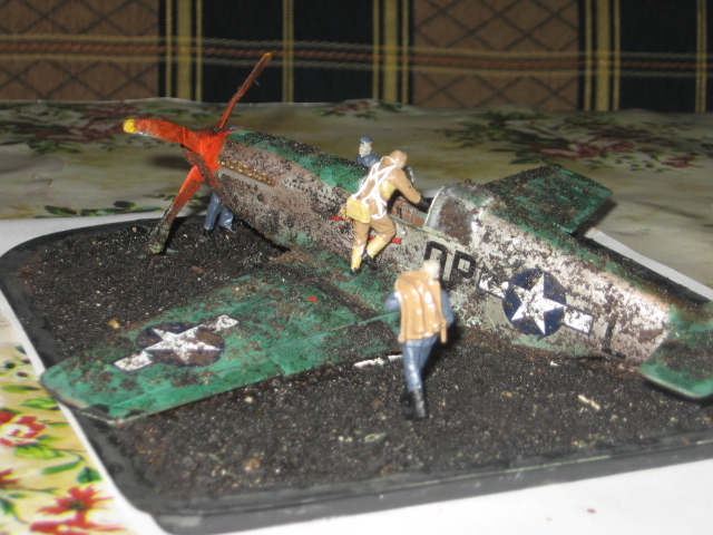

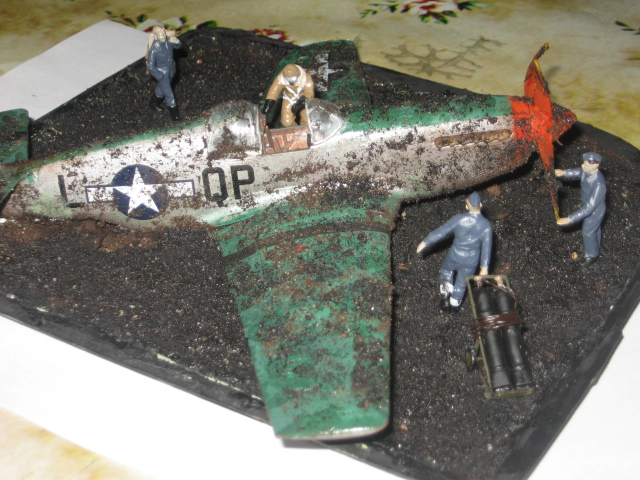

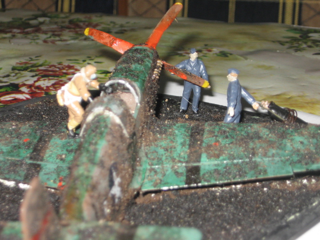

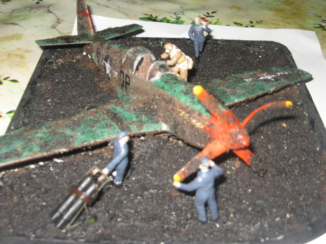

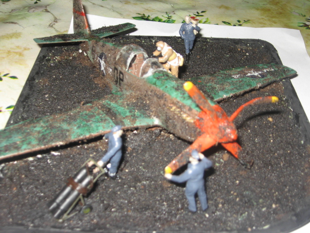

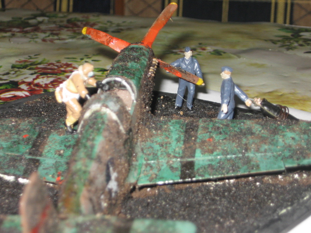

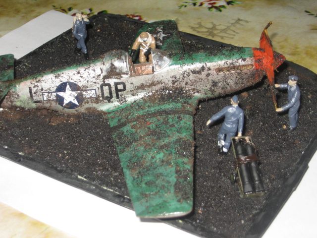

Неудачная посадка, янки?
Предлагаю на Ваш суд мою очередную диараму, в которой использовал модели фирмы "ICM"- "Мустанг Р-51С" и "Пилоты и техники истребительного командования ВВС Великобритании (1939-1945)" масштаб 1:48. Самолёт загрунтовал автомобильной грунтовкой, покрасил красками фирмы "Звезда", пришлось поломать шасси и винт в связи с задумкой диарамы. У техника, который тащит за собой баллоны с воздухом, добавил шланги. Основа-гипс, покрытый земля+клей ПВА+лак по дереву (для придания эффекта мокрой земли).

12.07.09 [21:53]
Честно говоря не совсем понял задумку: они его выкопали, он попал в яму с асфальтом? Если это была попытка имитации посадки в грязь, то ИМХО очень неудачная - только модель попортили.Совет на будущее - всегда "землю" необходимо красить в тот или иной цвет, иначе будет эффект мокрой грязи из горшка, которая выглядит немасштабно. Сам сюжет тоже вызывает сомнения - что делают техники, зачем баллоны с воздухом, им бы тягач... Основание не доделано.В общем как говаривал дедушка Ленин....

12.07.09 [22:00]
По замыслу самолёт во время дождя слетает с бетонной полосы и вылетает на грунт. Техники пытаются подныть его с грунта и вытащить.

12.07.09 [22:12]
Они его подготавливают к дальнейшим действиям с использованием тягача.
29.07.09 [11:50]
#6
Они ему еще и крылья "зеленкой" обработали, в качестве первой медицинской помощи
Это однозначно не Олив Драб.
29.07.09 [12:04]
#7
Надо ещё исхитриться так съехать с полосы, чтобы винт выгнуло в обратную сторону.

29.07.09 [13:12]
#8
Нлогично как-то всё. Фигурки старательно изображают подготовку к взлёту: пилот лезет в кабину, техник тащит баллоны со сжатым воздухом (использовались для быстрого запуска двигателя - вместо стартёра), другой техник готов крутнуть винт. А вот самолёт уже отлетался, как минимум - на сегодня. "А мы сегодня ещё летать будем?" - "Нет, на сегодня дров достаточно" (из к/ф " В бой идут одни старики").
Ну, и вспаханный чернозём без малейшей растительности. Вроде бы, на островах Тихого океана был подобный чёрный вулканический песок. Но там форма должна быть другая. Кстати, синяя форма тут по-любому неуместна: это ведь не британский "Мустанг".

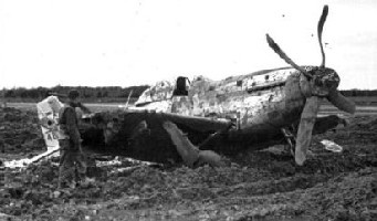

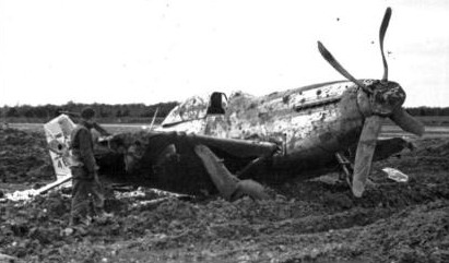

#9
Спасибо за критику! Диарама была создана по фотографии и немного доработана. Представляю Вам фото для более полной ясности.

30.07.09 [10:20]
#10
Судя по обозначениям (имеется ввиду диорама), это машина Lt. Ralph L "Kidd" Hofer, 334th FS, P-51B 42-106924 QP-L "Salem Representative". Вы уверены, что в его жизни был такой эпизод? И потом почему лопасти красные
