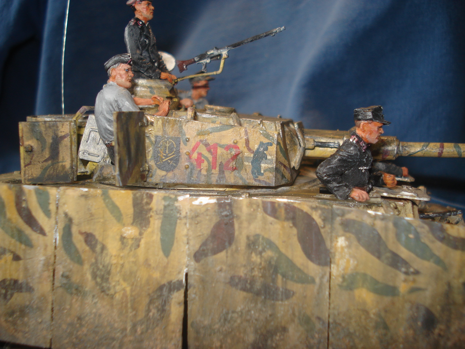

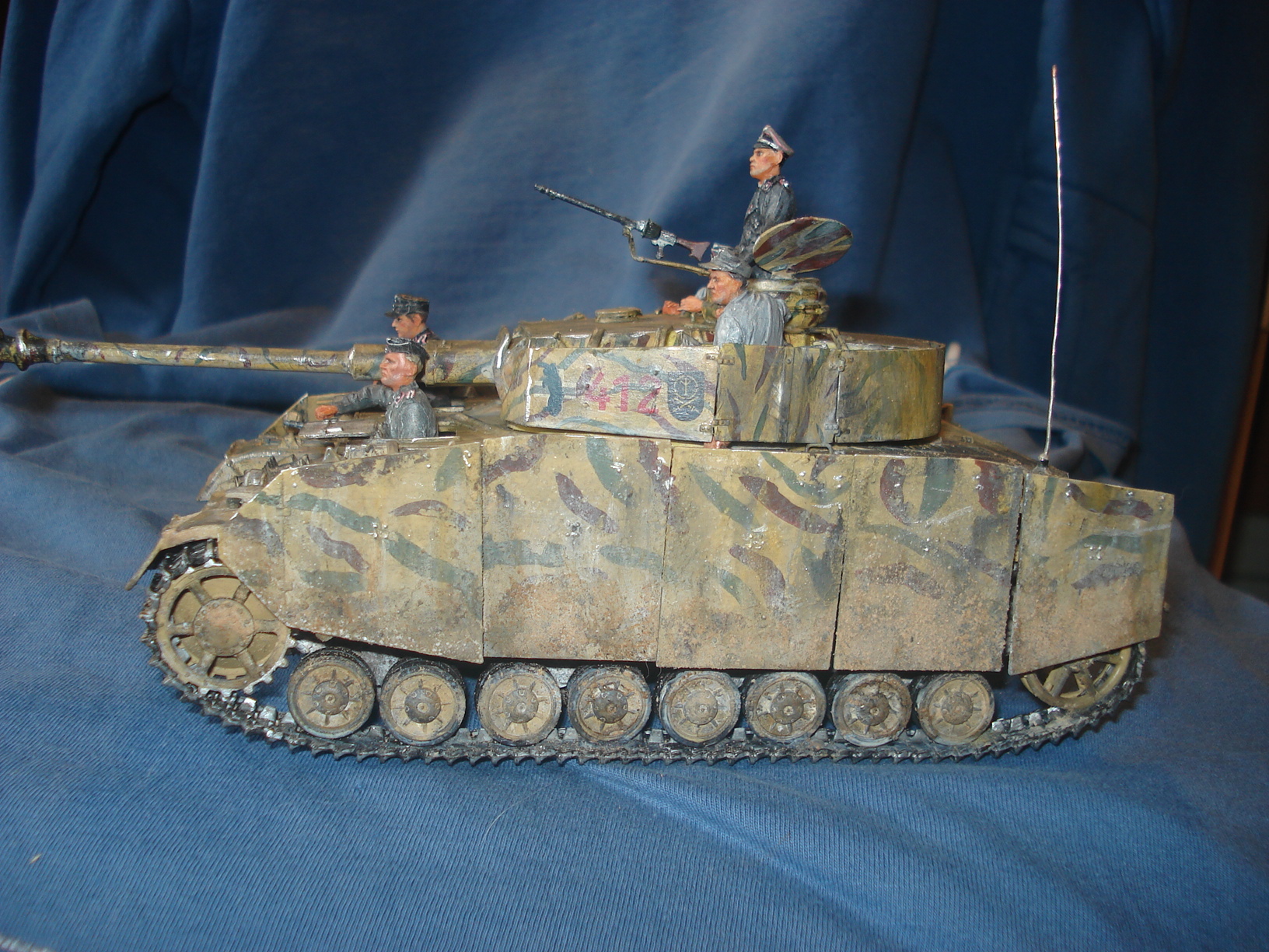

Впервые выставляю свою работу. Танк - "Звезда", фигуры - "Миниарт". Краски акрил и масло.

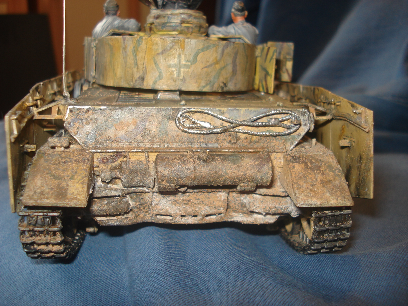

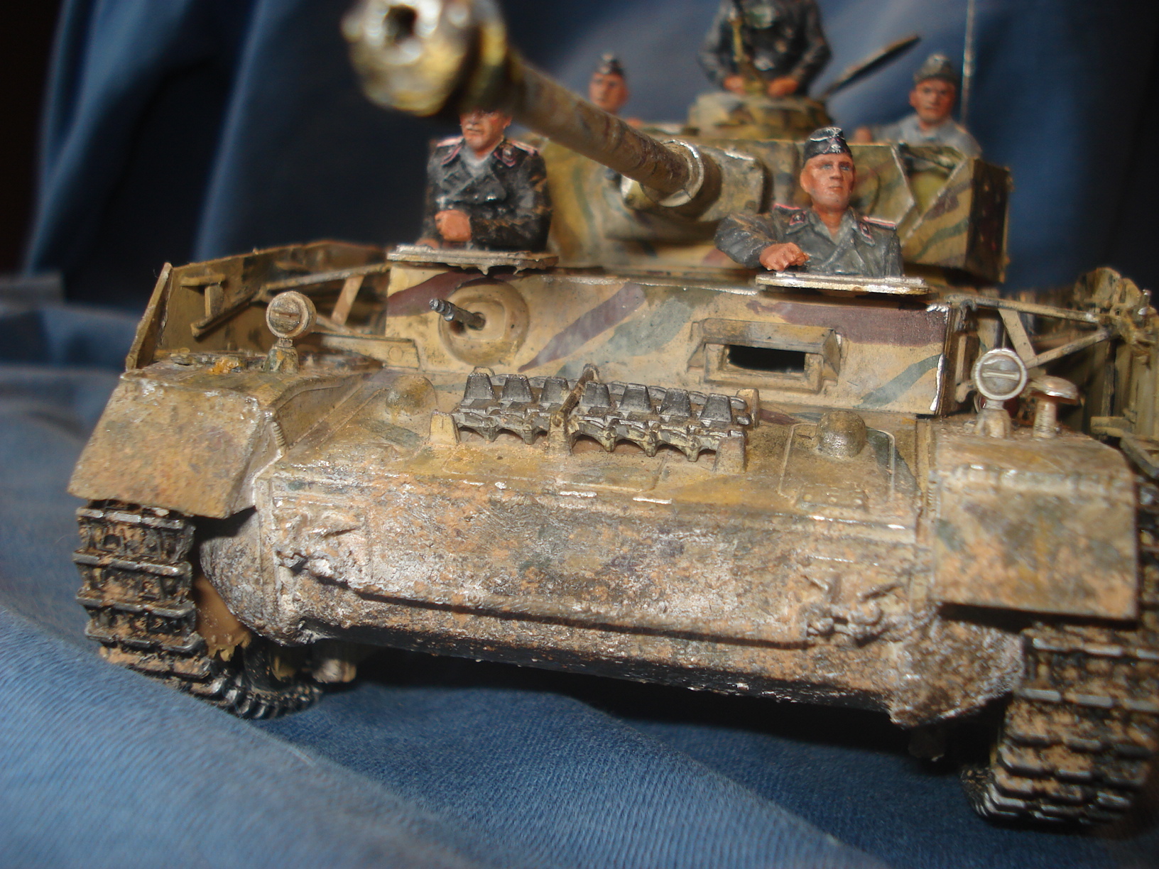

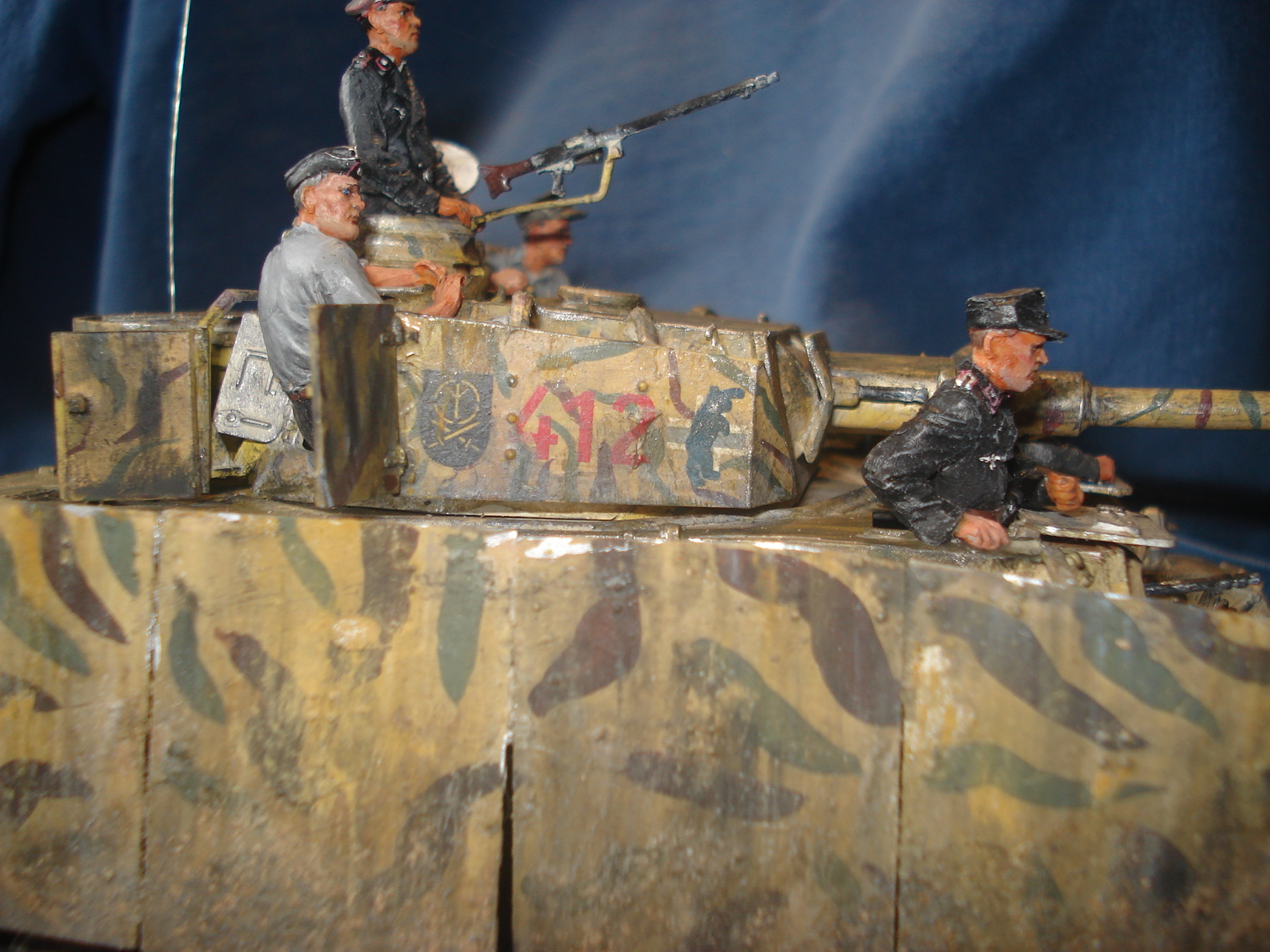

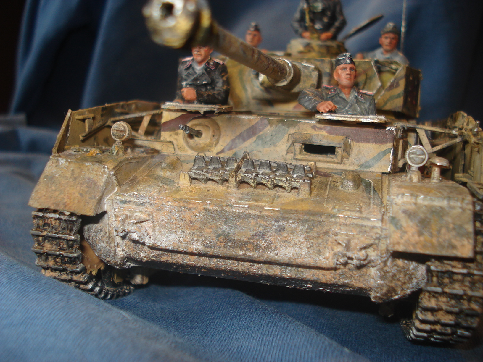

Вот

Ну что тут скажешь. Самое лучшее, что получилось в этой работе - это канты на форме танкистов, довольно аккуратно. У фигурок не везде зачищены швы от прессформ, также все портит какая-то непонятная белесость, возможно от перебора матового лака. А так, учитывая дубовость данного набора фигурок, вполне неплохо. Танк выглядит намного хуже. Если даже не смотреть на матчасть, окраска явно подкачала. Во-первых, очень толстый слой краски и лака, во-вторых, неестественные загрязнения - корма, как будто оплавилась. Сколы до белого метала неестественны. Постарайтесь приобрести аэрограф - половина проблем отпадет. Деки наклеены от балды - изучайте прототипы по историческим фото. Удачи.

Спасибо за отзыв. Хотелось (очень хотелось) узнать как сделать работу более реалистичной. Как исправить имющиеся ошибки или как их не допускать. К примеру очень интересно знать как сделать натуральный скол.
