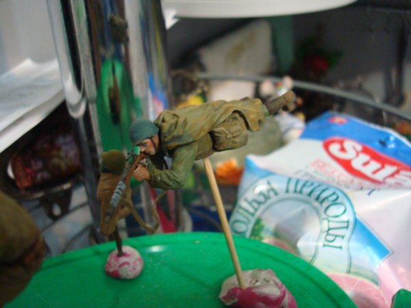

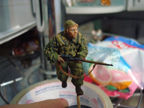

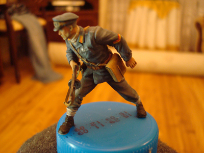

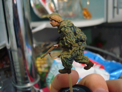

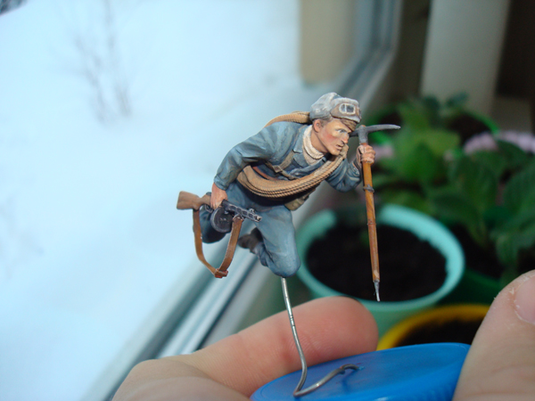

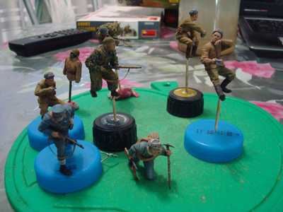

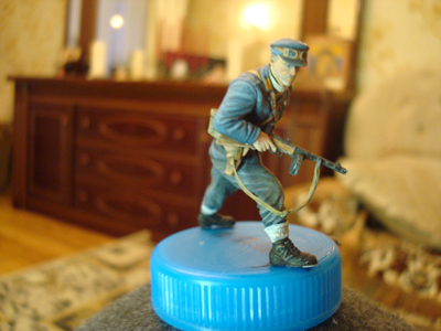

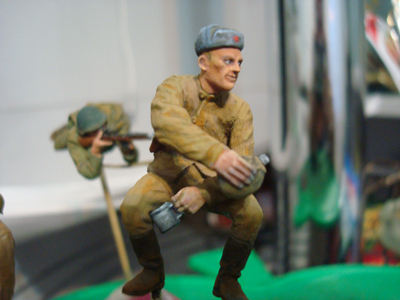

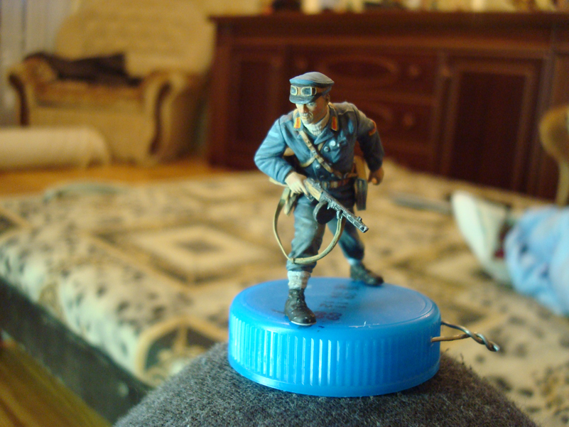

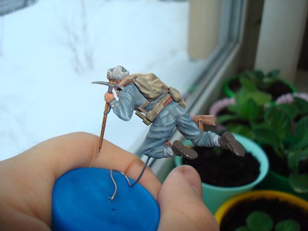

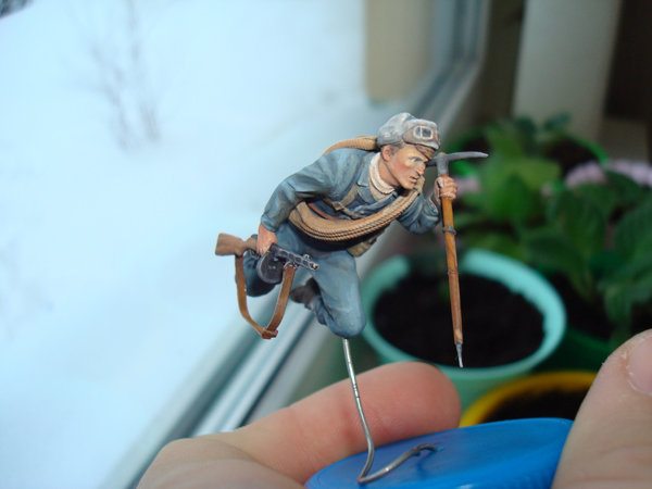

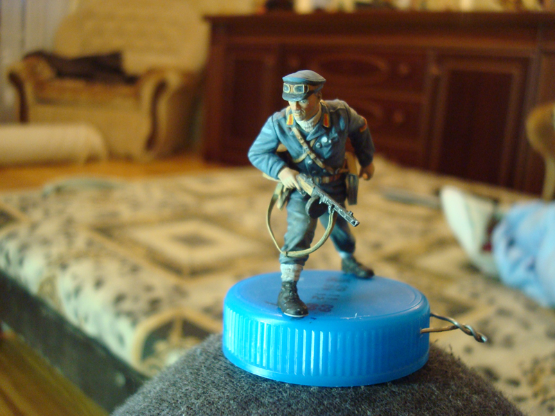

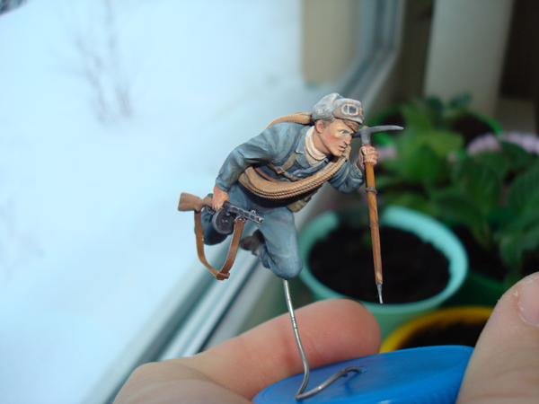

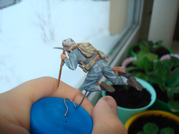

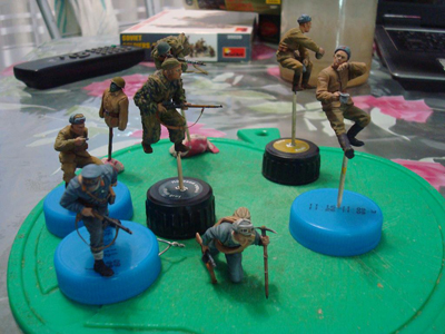

Здравствуйте. Выкладываю своих солдатов с просьбой оценить покраску .
Стаж у меня маленький, так что критикуйте, критикуйте, а меру знайте)
Модели собирал я еще в классе 5 может 6 длилось это где-то пол года потом
забросил, и наверно не начал бы опять если-бы не увидел в середине Ноября этого года работы Демченко в
журнале у брата. Купил темперу и вот что пока выходит. посмотрите, оцените, советы мне очень нужны .
И еще, купил лак звезды матовый и глянцевый, а чем и в какой пропорции разбавлять не знаю, и можно ли
покрывать кистью т.к. аэрографа у меня нет.
Мои первые солдофоны, зацените вроде не плохо.
- Всеслав

Очень, очень даже недурно! Первые, или первые удачные? Впрочем, по любому на хорошем уровне. Судя по тому, что я вижу на фото, матовый лак вам особо не нужен, фигуры нормальной матовости. Лак кистью наносить можно только на мелкие детали, на больших площадях он будет блестеть при этом любой, даже матовый.

Всеслав матовым лаком я собирался покрыть для того что-бы их можно было в руках держать, а то так остаються царапины и краска слазит. А чем его разбавлять не подскажете, а то на баночке написано разбавлять звездовским растворителем, есть какая-небудь альтернатива??? первого солдата я пытался раскрасить эмалевой краской "моделиста",после того как испортил советского снайпера, заказал темперу, как у Демченко вот весь мой опыт. Заранее спасибо.

Всеслав, извини, что перечу, но об этом здесь уже столько говорили – при правильном нанесении матового лака кистью, он не будет блестеть, ни на мелких деталях, ни на больших!

Мне понравилось,особенно альпинисты удачно получились!С уважением!

Владимир Симонов, спасибо, я их последних красил.

py41bti, Павел , хорошая роспись и даже очень.

Роспись понравилась.

Для первог раза.... СУПЕР.. если сравнивать смоим уровнем! Пятёрка автору...

Очень приятная роспись,единственное,что сразу бросилось в глаза-это ремень у офицера горных стрелков,колом стоит.

DONALD, Спасибо, если бы про ремень не сказал,я сам бы не заметил.)
