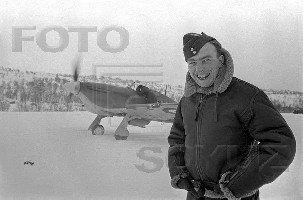

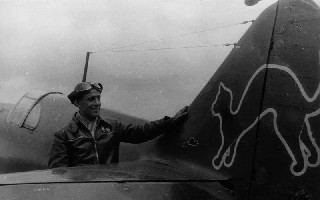

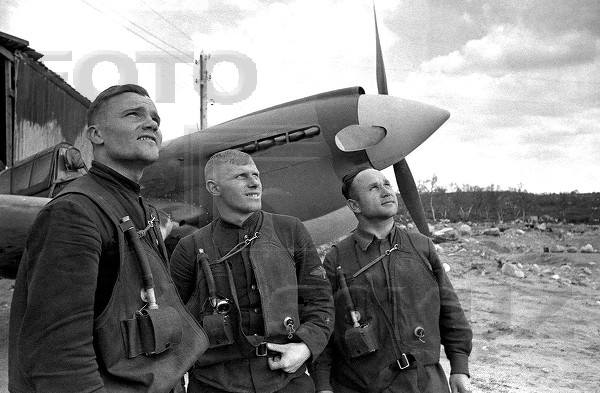

несколько фоток,
в том числе и морских летчиков.Может, пригодятся.

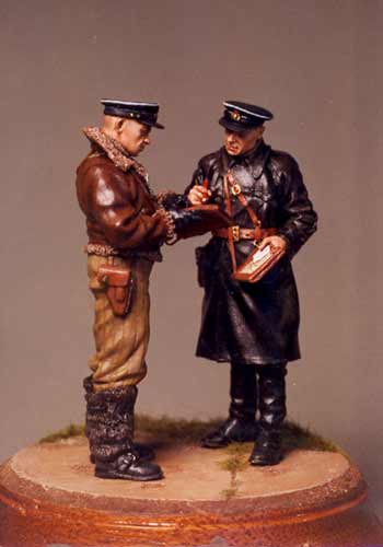

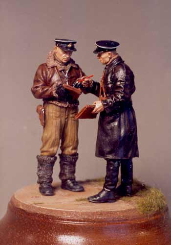

классная по задумке конверсия, но чистое имхо (сравнить если с фотками): куртка выглядит несколько "толстоватой". у Блескина были две совершенно шикарные миниатюры летчиков морской авиации (не могу найти у себя фото той работы), и они, кажется, не тиражировались. Их (имхо) можно взять за образец.
летчик в зимней одежде, унты неплохо видны.
летчики-североморцы. Видны в деталях жилеты.
английский летчик (хорошо видна куртка. У наших летчиков кожаные куртки на меху были по большей части ленд-лизовские, так что пригодится).
морской летчик (жилет хорошо виден)
этот же морской летчик

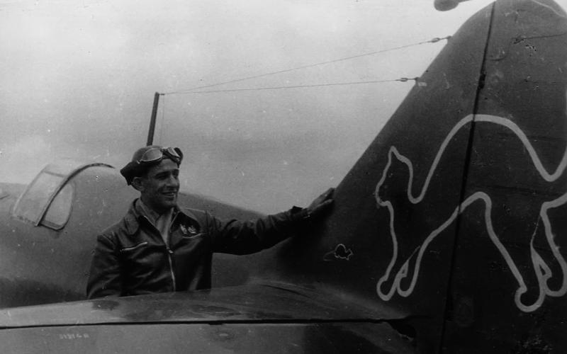

Хочу заметить по-поводу куртки пилота вот что:
Я стремился куртку сделать, как вот на этой фото (пилот справа)

Александр Иванов, Честно говоря, не встречал фотографий наших пилотов в английских куртках... может они шли как комплект к Хариккейнам или там Спитам?
Demchenko Vladimir
Откуда: Ростов-на-Дону
19.10.10 [23:05]
#8
Кстати, а на командире в центре часом не ленд-лизовская?
Александр Шестериков
Откуда: г. Вологда
19.10.10 [23:32]
#9
Demchenko Vladimir Wrote:Кстати, а на командире в центре часом не ленд-лизовская?
Она самая! Вот другое фото этого же пилота, более крупное:
http://waralbum.ru/27992/

antaresol, на Chen-La посмотрите. Вообще, все фигурки Танка - работы Блёскина.
