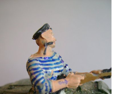

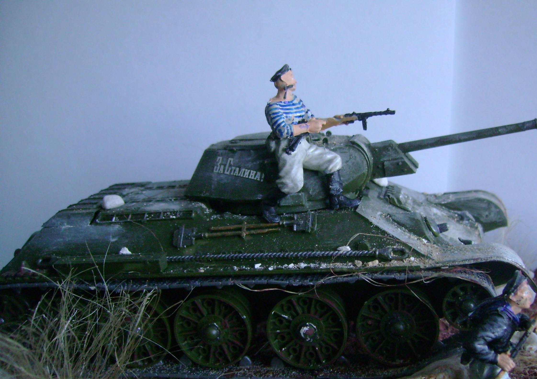

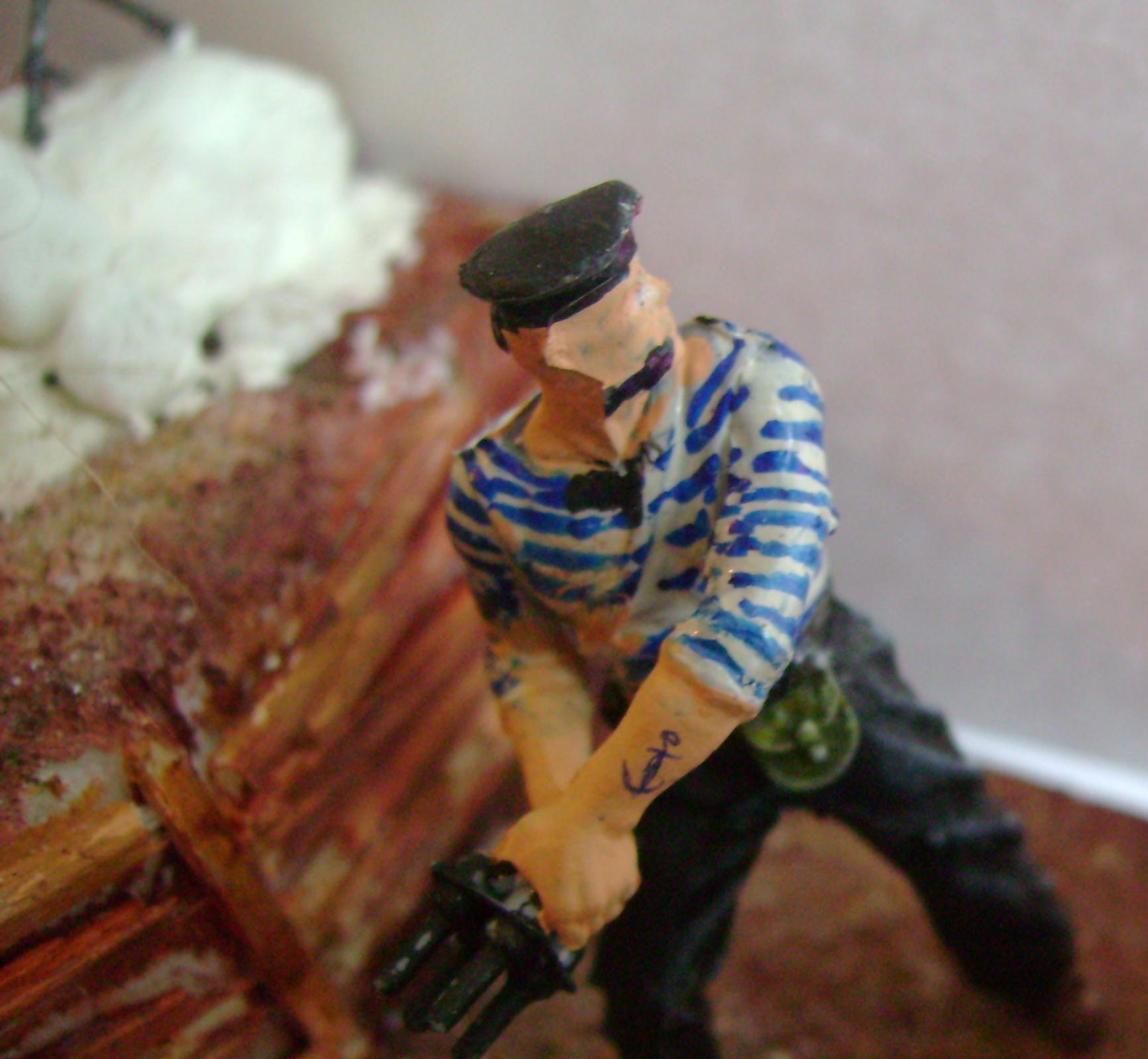

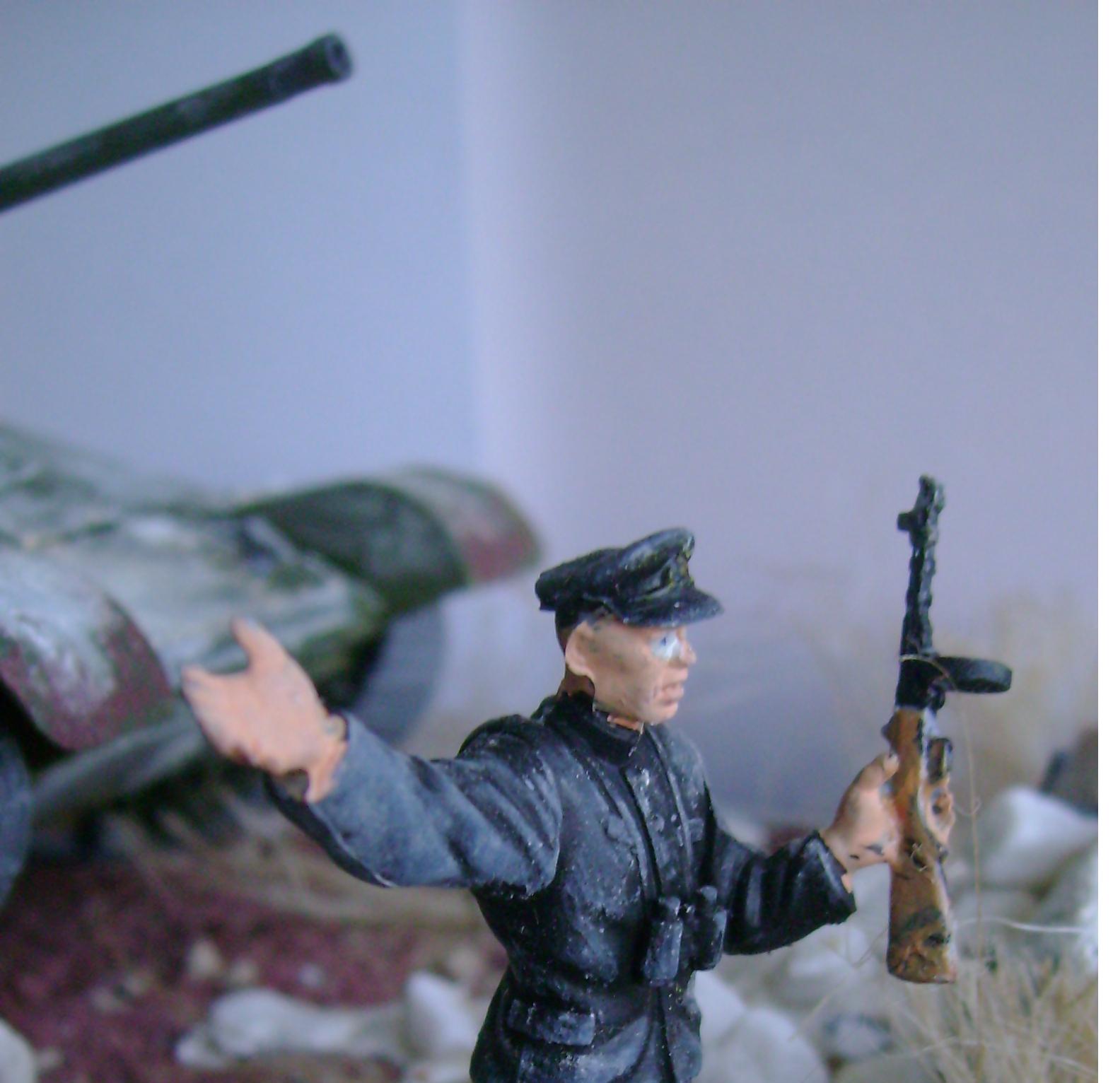

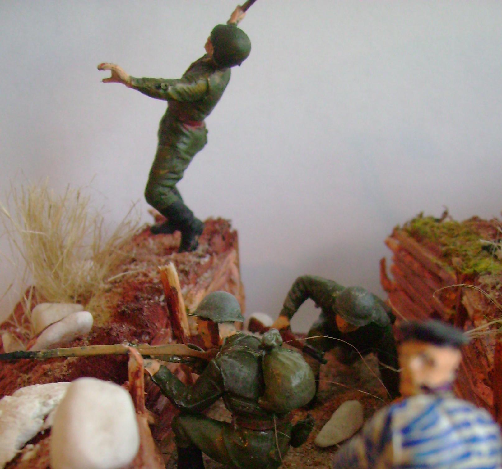

Это моя вторая работа. Работал над неё в течение трёх месяцев. Много переделывал.
В работе использовал известный набор от Звезды "Советская морская пехота" и фигурки от Мастербокса. Т 34/76 от Звезды.
Для имитации почвы и природы использовал пенопласт, гипс, песок, камни (собранные на море и искусственные), сантехнический лён.
Красил всё акрилом от Звезды и гуашью.
Фигурки в данной работе намерен использовать в более удачной диораме.
Прошу указать на недочёты.

White Fox, уверен, что есть смысл их
? :question:
:idea: Все переделать! И для начала зачистить литьевые швы.
Omskiy Tankist
Откуда: Санкт-Петербург
12.05.11 [20:20]
М-дя, вя работа - сплошной недочёт. Прежде всего, по аккуратности покраски и сборки фигурок. Зачем было рисовать глаза, если они такие большие получились - проще было их закрасить. Про швы Дима уже сказал. И изначально более детально продумывайте композицию - непонятно, что делает этот ползущий в окопе, когда все стреляют. Моряк на броне - тоже ни к селу ни к городу - в полный рост его первая пуля поймает. зачем на танке на решётке МТО камень: как он туда попал вообще? Китель и бинокль на офицере не могут быть одного цвета.
ряд.Райан
12.05.11 [21:59]
Я бы сказал еще рано продумывать композицию. Для начала надо научиться удалять облой и аккуратно окрашивать фигуры.
JST!
Откуда: Калуга
14.05.11 [09:31]
White Fox, смущает фраза
если честно, то еще работать и работать :) удачи!!!
Бойцов Павел
18.05.11 [16:39]
#6
это какой-то ужас, если честно((
Всеслав
Откуда: г. Королёв, Моск.обл.
19.05.11 [22:55]
#7
Бойцов Павел Wrote:это какой-то ужас, если честно((
Не, ну так тоже нельзя. Работа очень слабая, конечно. Но именно тут и надо советовать, как и с чего начать улучшать. В данном случае про окраску можно пока даже не говорить, нужно научиться аккуратно собирать фигуры и удалять следы от стыков пресс-форм.
Бойцов Павел
23.05.11 [02:13]
#8
Согласен. Виноват. Исправлюсь))
