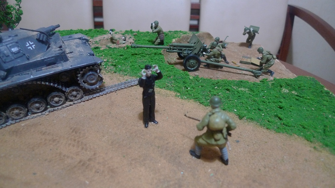

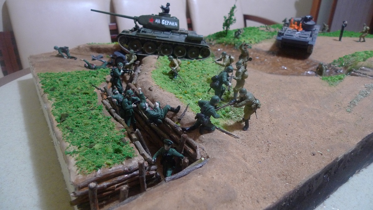

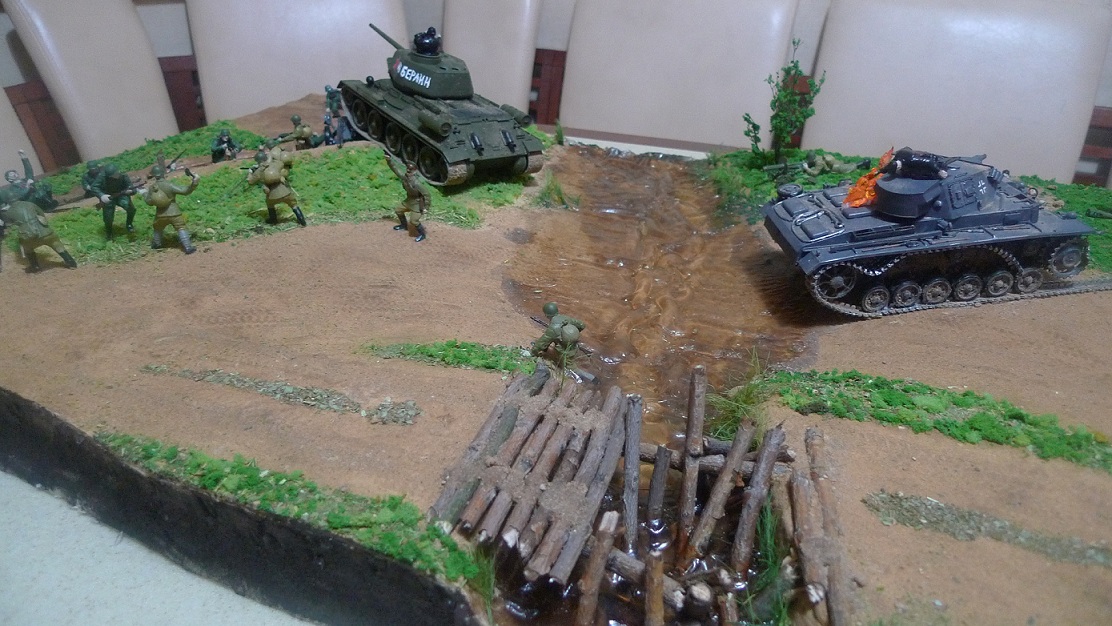

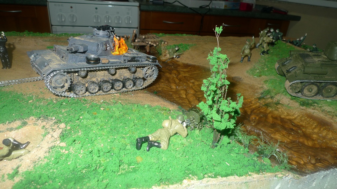

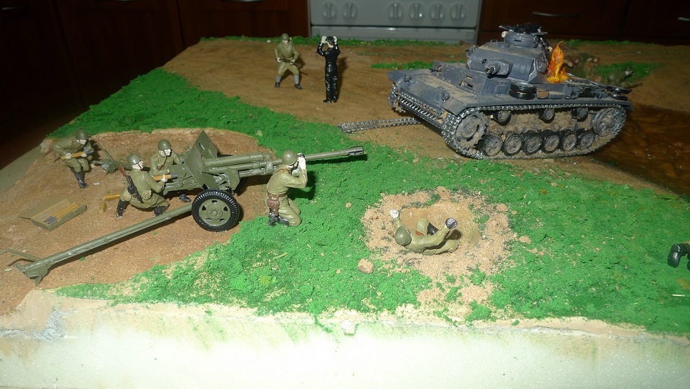

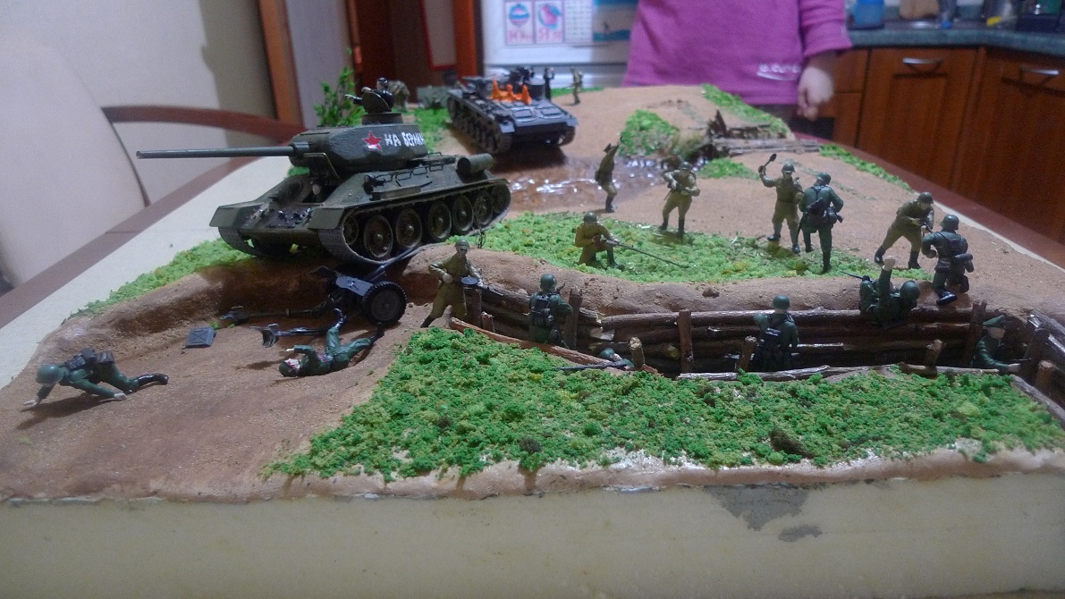

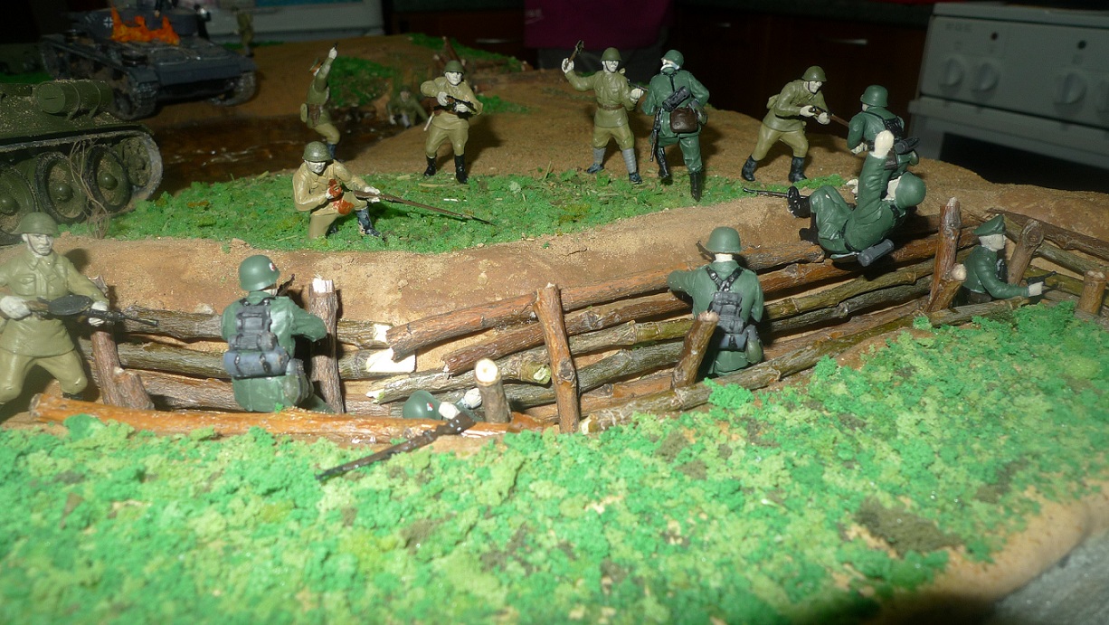

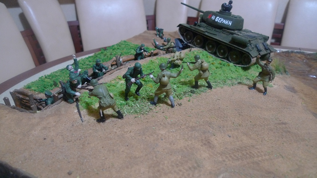

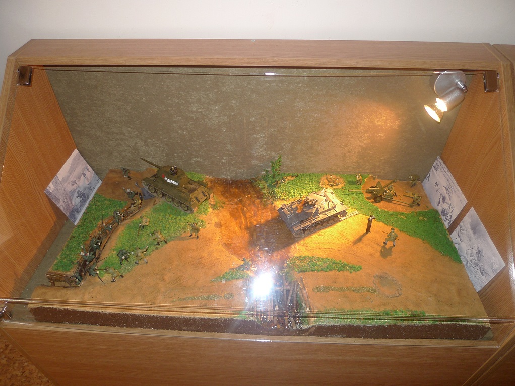

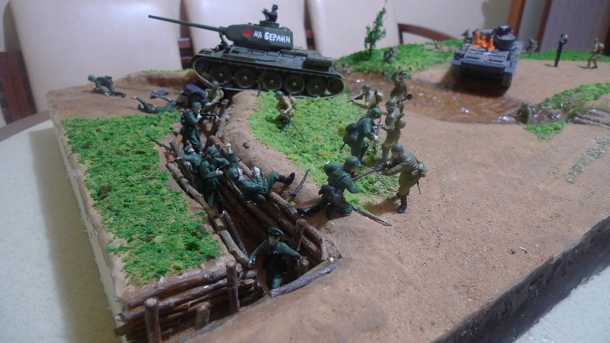

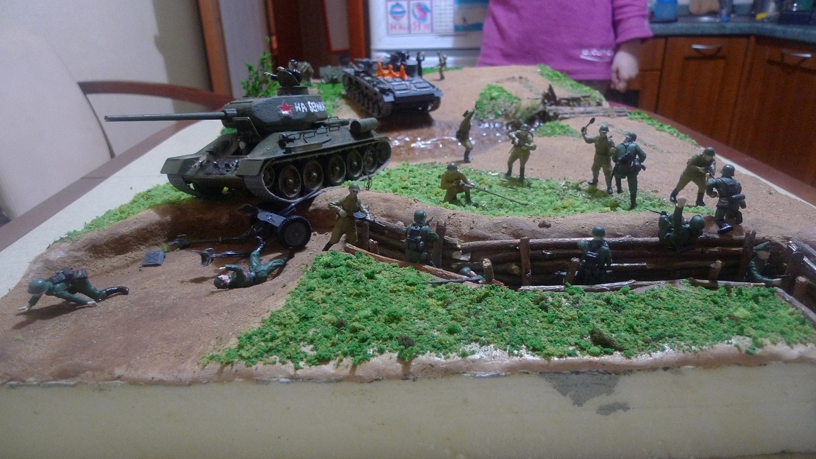

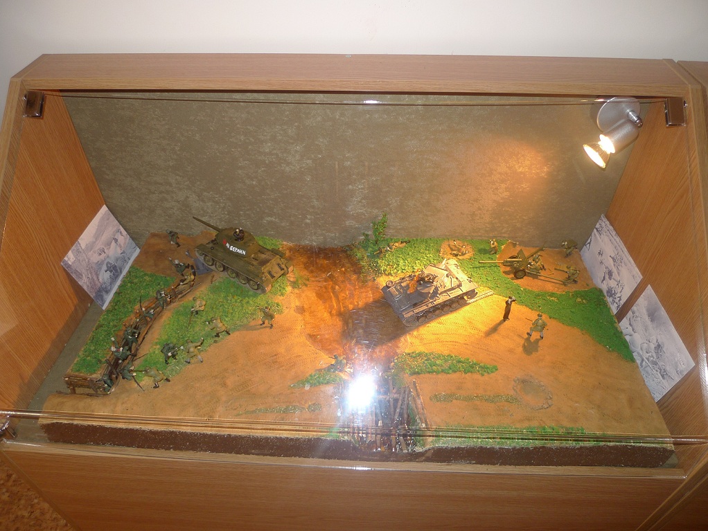

Для музея в детском саду пришлось заставить себя поработать ночами и освоить технологию. Это первая и единственная работа. Большое спасибо всем кто публиковался на сайте... подглядывал.
Масштаб - 1:35
Основа - плита какого-то строительного пеноутеплителя покрытая слоем пластелина (с ним как-то привычнее работать, можно переделать, следы накатать игрушечными машинками). В пластелин руками втёрт песок, на дорогах потёр побольше. Трава для диорам. Река жидкое стекло (сразу залил много, долго сохло и покоробилось, исправлять не стал времени уже не было, да и сбоку показалось натурально вроде быстрая река течет.
Фигурки - разные: ЗИС-3 с расчетом Миниарт, немецкий танк - Тамия, русские солдаты и Т-34 - Звезда, немцы - звезда и какие-то "вражеские", не помню.
Краски - Звезда, черная - Ревелл
"ОСВОБОЖДЕНИЕ"

В принципе неплохо, честно, сам иногда подобные "картины" для дочки делаю, и себе в удовольствие... не шедевр, (как и у меня), но представляю объем трудозатрат. Я, кстати, подобные свои вещи приноровился в местную детскую больницу сдавать, для маленьких пациентов. Вобчем, дальнейших свершений!!!

Ну мне кажеться,что трава слишком зелёная,очень близки позиции наших и немцев,Т-34 и PZ-3 встречались редко,а если немец с 41-го то он должен быть ржавым.А роспись фигур нечего.А человек сзади 1:35?

юра эльф, Ой-ли Т-34 и немецкий Т-3 редко встречались! Вы бы хоть историю Великой Отечественной почитали, что ли. Другое дело, что на работе - Т-34/85 и пехота РККА в форме, которую отменили с 1943 года. И вот тут Т-3 явно мимо кассы. И потом - автор написал ведь - работа для детского сада, а детям до исторической достоврности вообще как до лампочки. Для них главное - чтобы танчики и солдатики!

Для первой "детсадовской диорамы" просто супер! Масштабно, цветасто, а дети как раз любят цветные картинки, сюжет есть-война! Красиво, думаю дети в восторге, а это самое главное! Молодца! С уважением, Михаил.

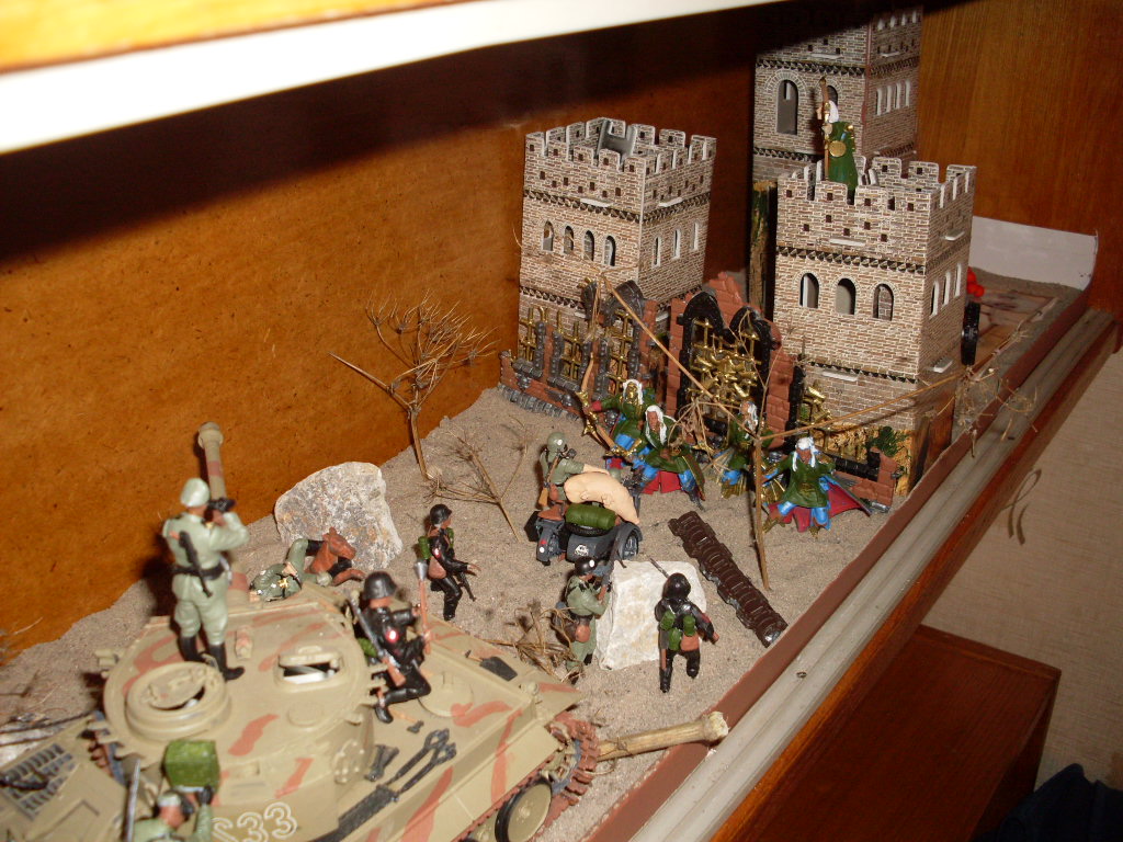

масяйкин Wrote:И вообче, идея с самостоятельной публикацией очень правильная. Здесь и начинающие авторы могут показаться, и повеселить можно народ (посмотрите "удачный плен"), и что нибудь этакое можно показать...
да уж, после просмотра вложенной картинки захотелось перекреститься...улыбнуло
