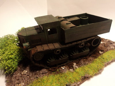

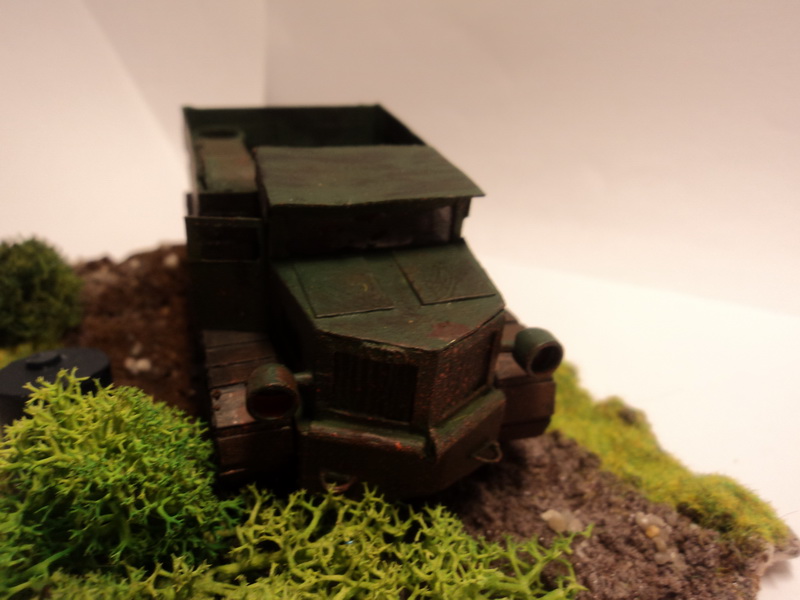

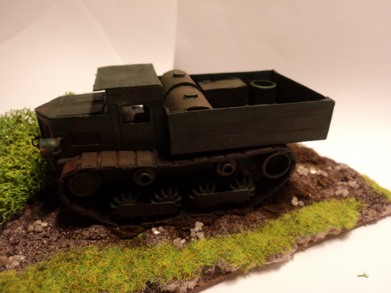

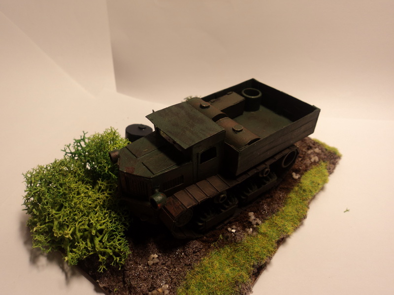

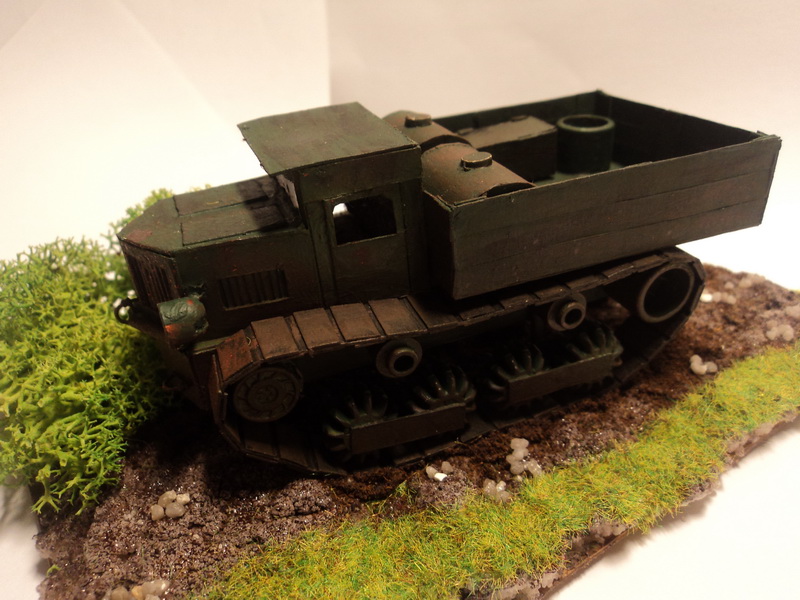

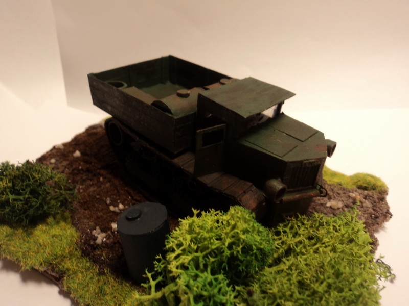

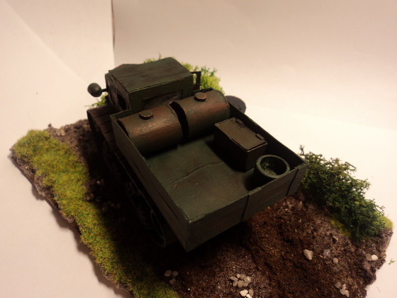

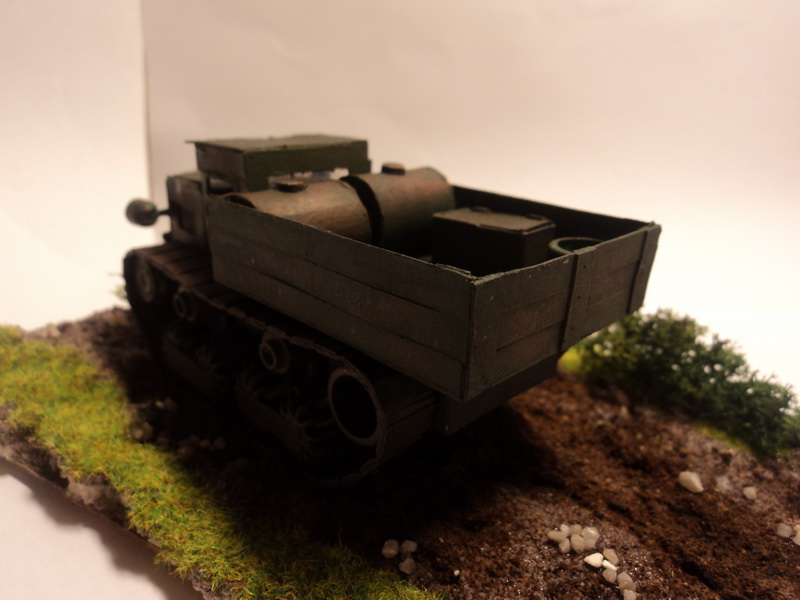

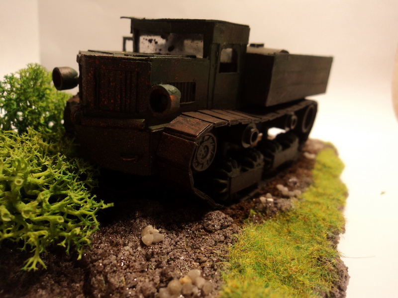

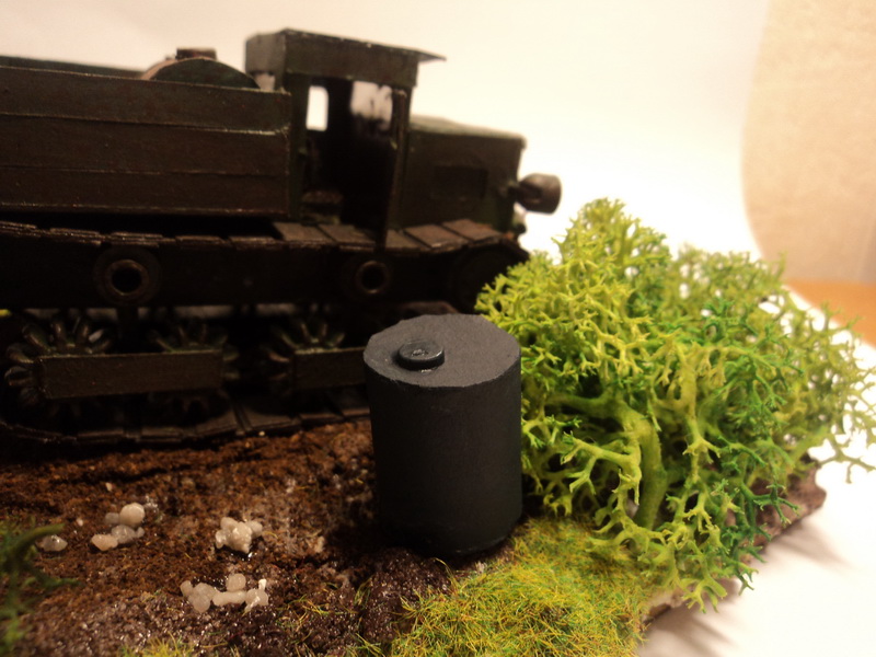

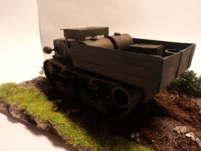

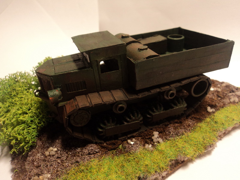

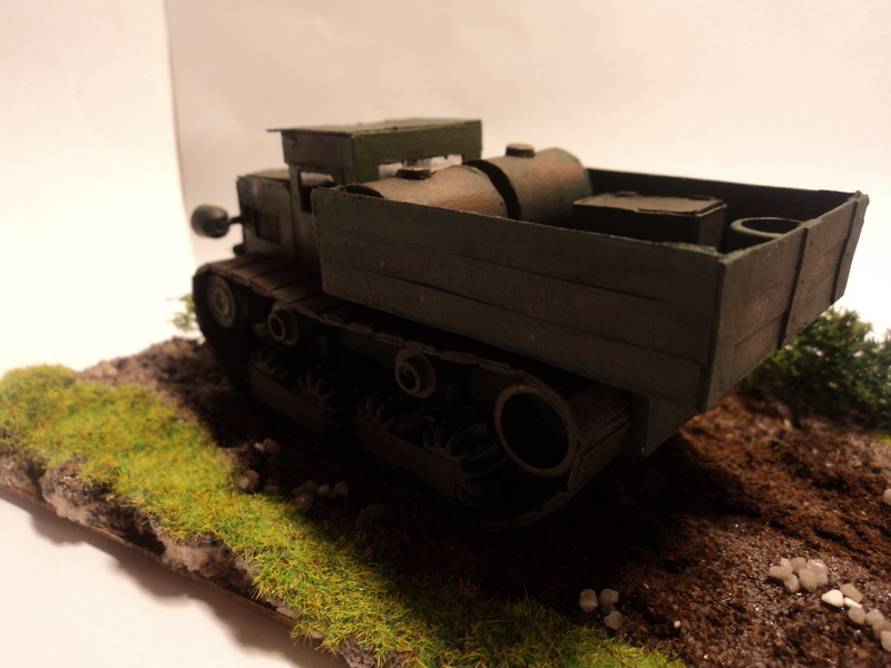

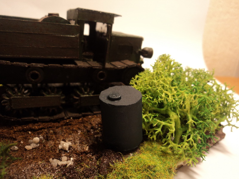

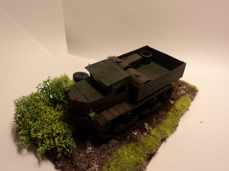

Уважаемые участники форума,публикую свою первую на мой взгляд самую удачную работу на сегодняшний день.К сожалению поместить фигурки на работу не могу,в городе где я живу они не продаются да и в любом другом в этой стране.Что бы купить аксессуары для таких работ приходится ехать за 1000км.если вам нужны пояснения к работе спрашивайте.С уважением тягач.

Красиво получилось!
Если Вам не составит труда,расскажите из чего делались составляющие диорамы.

Основа:фанерка 5мм,Старая манка перемешанная с пва для грунта,трава это флок.Кустарники это крашеный олений мох.Касаемо армейского тягача,то он весь из картона.Бочка тоже из картона.

Т.е. манку развели с ПВА и на фанеру?
Сколько по времени она застывала она застывала?

А напишите подробнее о своей работе...что, как и из чего было сделано?

Основа была сделана из фанеры 5мм,манки разведанной на пва(на глаз).Выпилил кусок фанеры нужного размера,в данном случае 17х12см.Раствор манки на пва нанес на фанеру(сначала лучше сделать рамку на фанере),ждем полного высыхания иначе при покраске краска впитается в манку.Теперь красим в базовый цвет,в данном случае в темно коричневый.Теперь берем заварной кофе(разумеется уже отработанный),делаем из него дорогу.Наносим на поверхность пва и посыпаем,ждем 5 минут и начинаем продавливать следы.Снова ждем полного высыхания.Ну а дальше дело вкуса каждого,хотите сделайте кусты,посадите траву,накидайте камней.
Теперь о модели.Модель армейского тягача сделана из картона и пру деталей из детского лего.
Теперь сюжет работы что тут изображено.А именно тягач который поведал много всего,и уже будучи в преклонном возрасте еще на ходу.Опять же с фигурками было бы оживленней но...
масштаб 1:118

Андрей, работа и вправду интересная.
По поводу фигурок: есть куча интернет-магазинов с богатым выбором. МБ, МиниАрт, новая "Звезда" - у этих фирм идеальное соотношение "цена-качество".

Проблема видимо не в километрах и наличии магазинов поблизости. Автор видимо сначала сделал модель не в стандартном масштабе, а потом уже подумал о фигурках.
