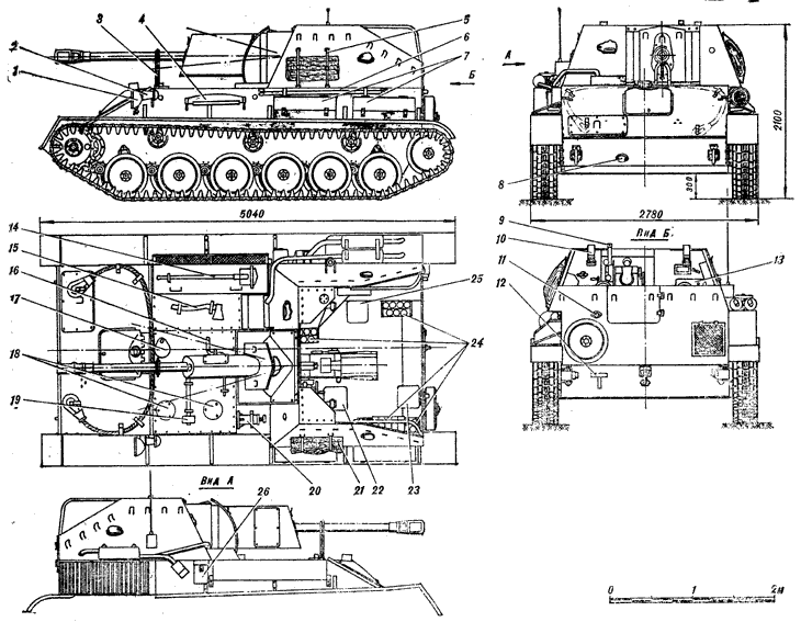

Вот пока набросок, чертеж пока в процессе (лень пока :) )
Сейчас собираю СУ-76М и Pz.Kpfw IVE Tauchpanzer, который немного уже не того содержания что надо. Всмысле я кое что поломал, испортил, люки не все работоспособны, интерьер только башни и центральной части.
Сушка же пока еще в начальном виде, единственный люк работает, но уже кривоват и не корректен.
С вас мне бы хотелось что бы помогли в работе советами, аля как сделать, чертежами и в моей задаче сборки полностью интерактивного танка. (с люками, рабочим шасси и т.д)
Качество интерьеров и проч. пока низкого уровня из за того что это еще первые опыты.

Итак, комрады. Сразу вопрос - в рисунке к интерьеру СУ-76 есть куча свободного места.
Я буду прав, если там будет боеукладка?

Если кто знает каким он был на самом деле, не молчите пожалуйста, и скажите чем набить пустоту за креслом.
за креслом были аккумуляторы.
И личным сообщением сообщи мне почту.Я скину архивчек.

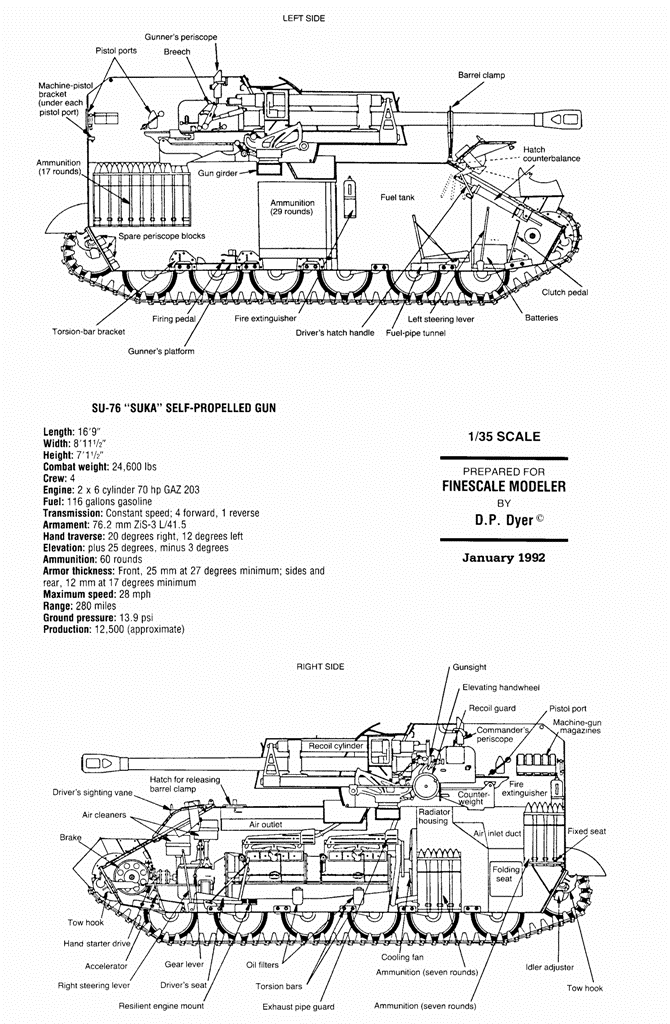

Самая загадочная машина 20го века - СУ-76! Случайно наткнулся, там есть место водителя.Сколько ни попадалось- только внешний вид.

Ашхацава Денис, вот спасибо! Да уж, загадочности ей не занимать! Искал как расположить, несколько фоток пересмотрел, и все дают расположение по разному, да и фигурка, которую я думал конверсировать слишком велика.

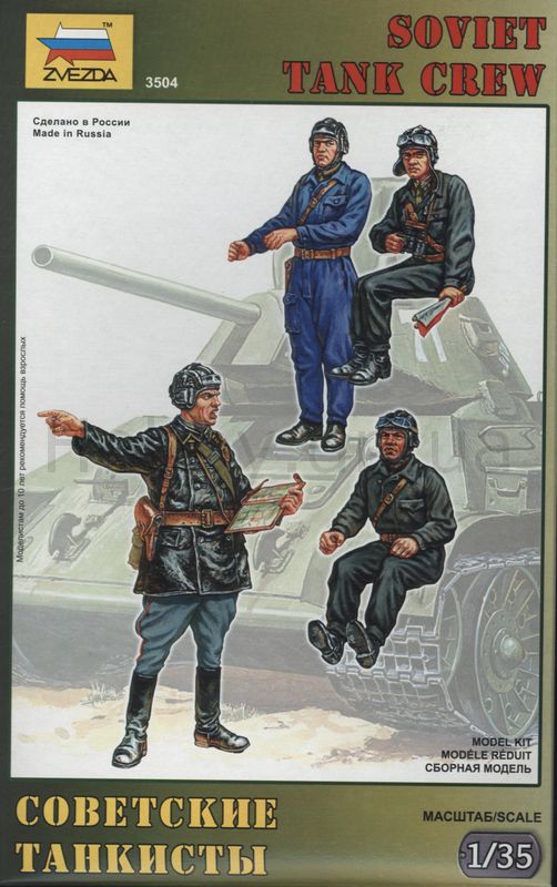

Я вот думаю вот этого танкиста взять.
У миниарта есть все сидящие за танком танкисты - пиндосы, англичане, немци - а русских нету!!
Что скажете о качестве, позе и т.д.? Тут только руки поменять... вроде.

У миниарта есть все сидящие за танком танкисты - пиндосы, англичане, немци - а русских нету!!Что скажете о качестве, позе и т.д.? Тут только руки поменять... вроде.
У МиниАрта Блёскинская скульптура лежит в коробке.Мне очень нравится.Есть смысл брать.Надо только шлем поменять.Он не в масштабе и убрать замыленнось полистерола(почистить фигурку).

Дмитрий Ефремов, Можно попробовать от "Звезды" ...

Мехвода, наверное, сложно будет достать: в СУшке он ведь сидит почти на полу. Или надо будет конверсировать и гнуть фигурки для танков...

Петруха, был такой. Я чуть не... вобщем не подходит он.
Ашхацава Денис, мехвода нигде не достать. Хотя выбранный мною набор почти идеально подходит. Всего то заменить руки, приклонить тело вперед заменить голову. Все.
Пошел в магаз и там не было, а в другом 530р стоит, почти как дрегон да и ради двух фигур..
