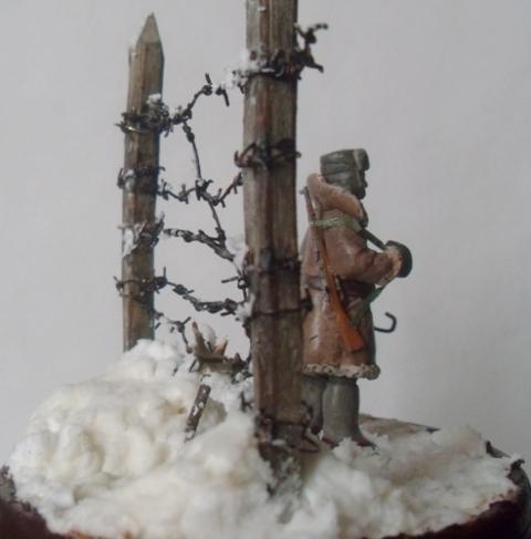

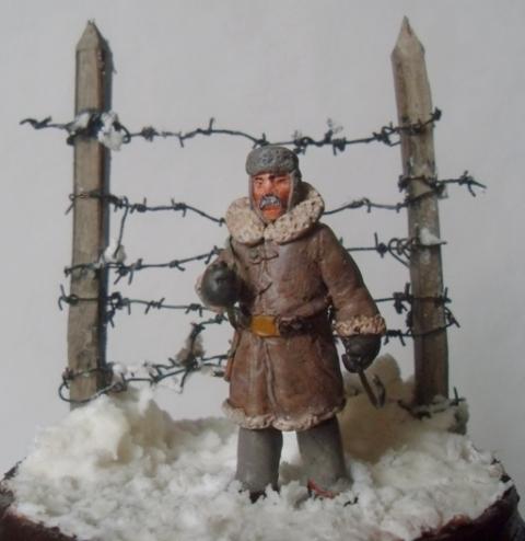

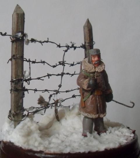

Далеко не убежит...
За колючкой -40, какой-то отмороженый урка рванул в бега. Старый конвоир спокоен: далеко не уйдет, не поймают - так замерзнет. В руке держит крюк, с помощью которого цепляли застреленного зэка за одежду и тащили в лагерь. Фигурка из эпоксилина, окрашено акрилом. Делал в 35м масштабе, но какой-то промах был допущен: высота в валенках и ушанке 55мм, но лицо в сравнении с фигурками от "Звезды" больно крупным вышло, карабин как-то не по размеру... Основание: крышка от мармелада, масса для лепки (смесь КЕРА и JOVI). Снег-смесь белого силиконового герметика с ПВА и содой. Хотел отправить в Галерею, но смотрю и понимаю: накосячил, а где - не пойму. :x

Все здорово, что вам не нравиться?

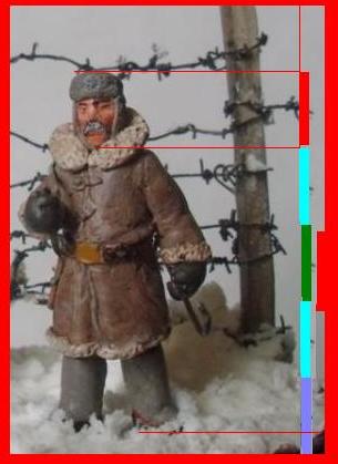

Я понял! Правило восьми голов! А у меня их пять с половиной почему-то :o Хотя, вроде, всё пропорционально...

А что нибудь по недостаткам лепки скажете? По покраске?
Emas
Откуда: Латвия
27.12.11 [21:55]
#9
Ашхацава Денис голова довольно большая получилась. По покраске все норм,я думаю что окрас фигурки как раз и создал атмосферу работы::Сераватость, и мрачность.
