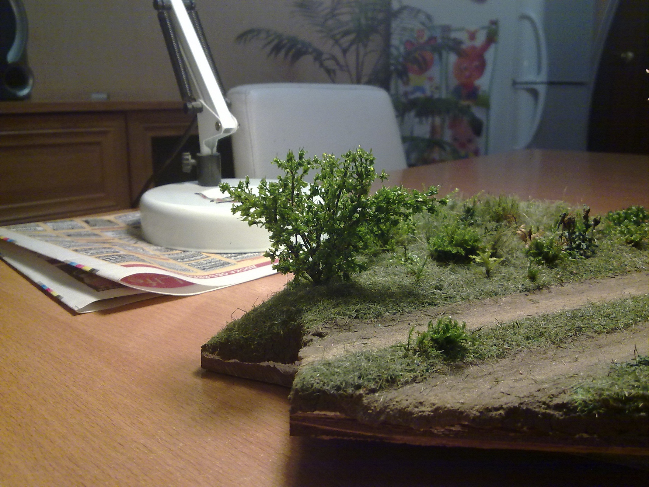

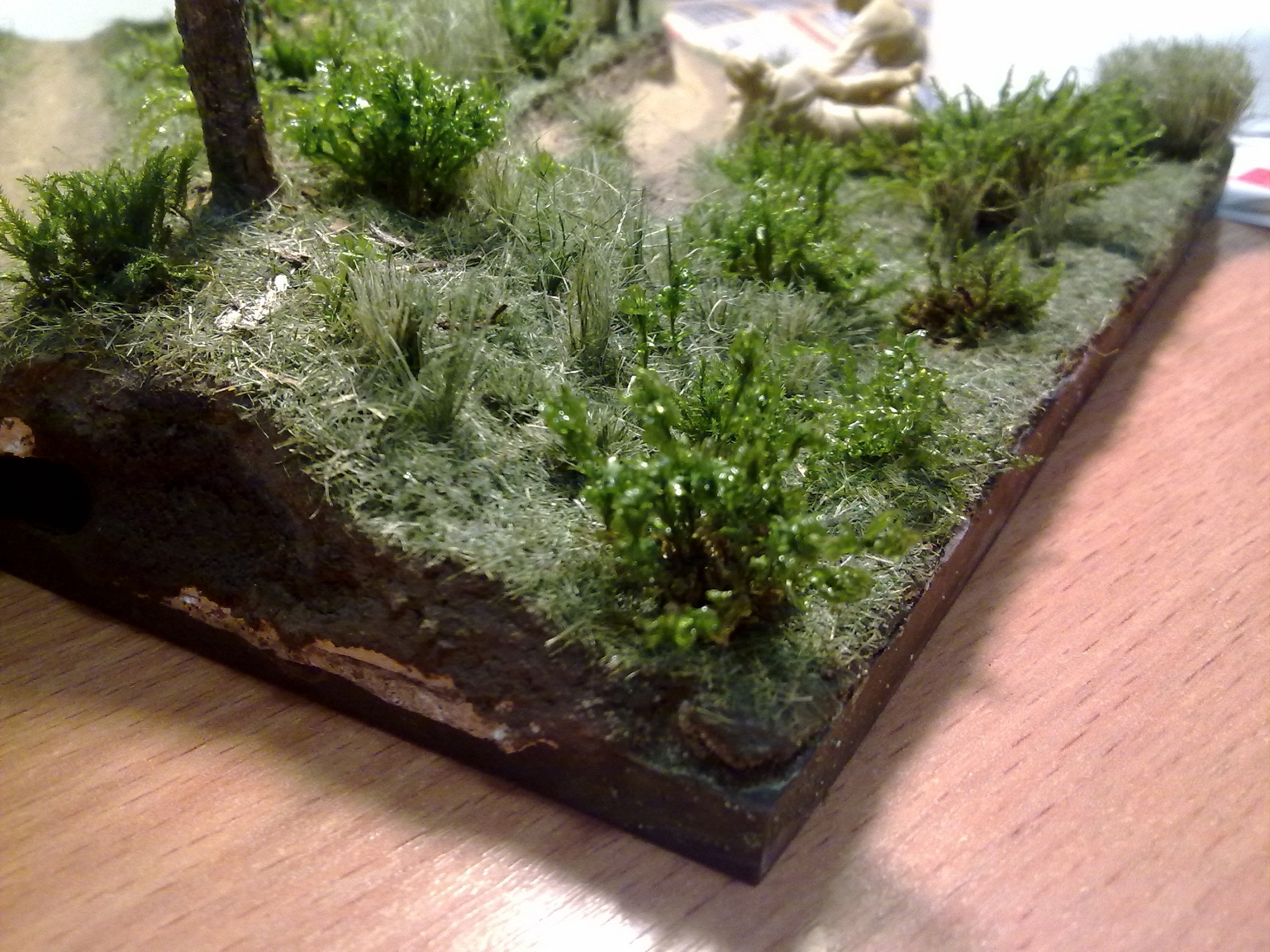

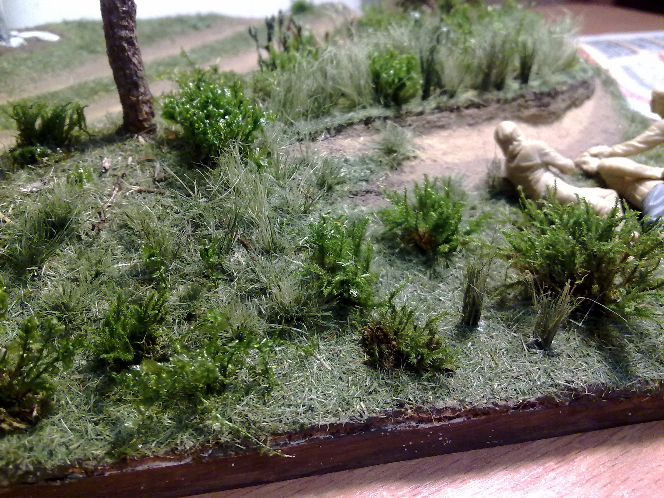

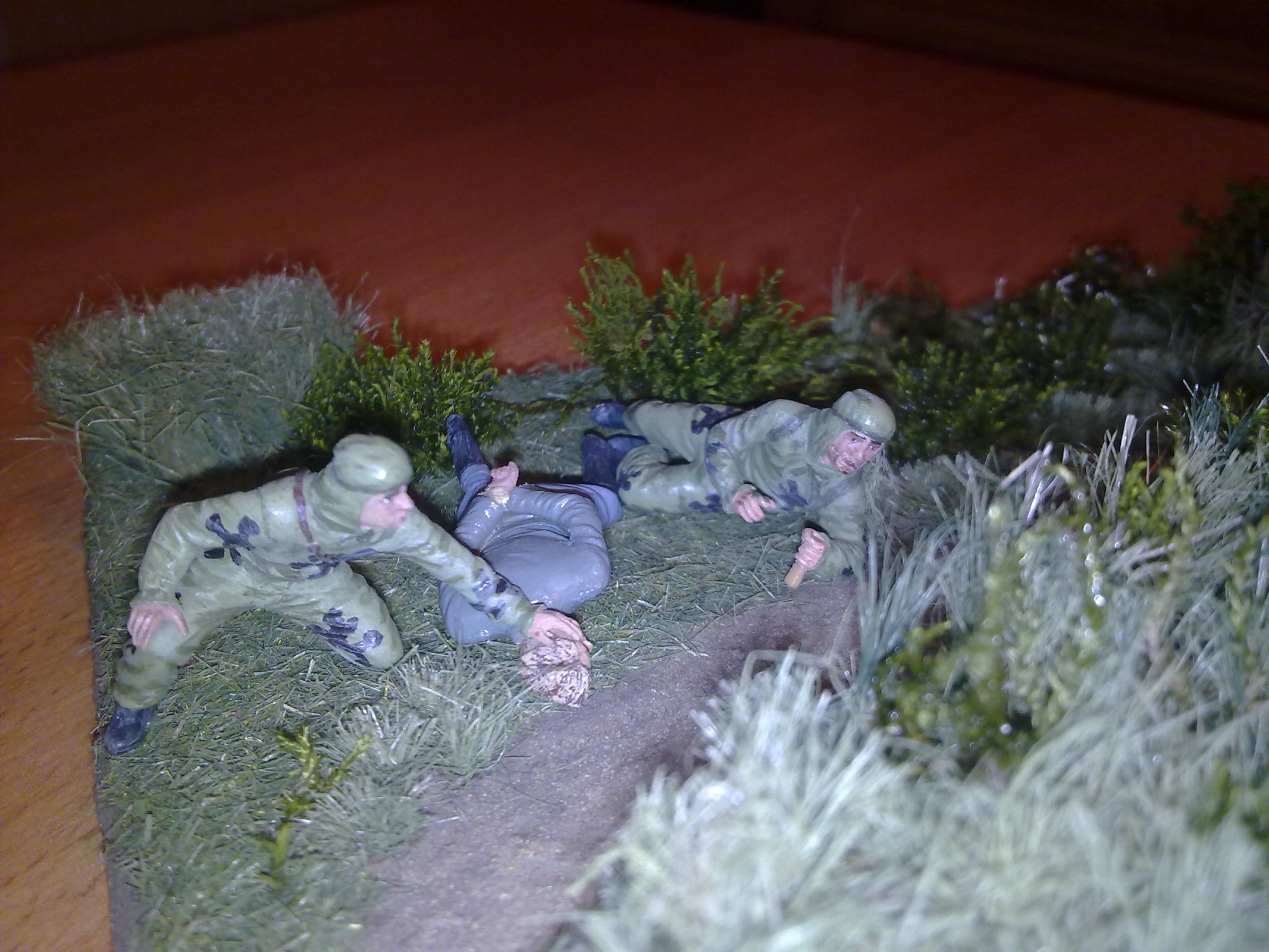

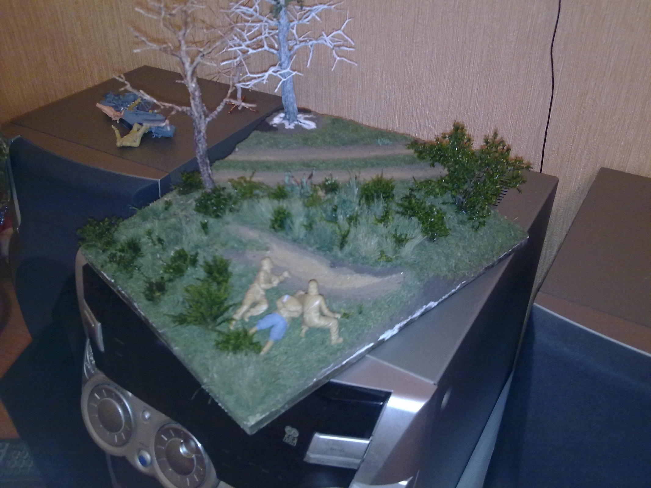

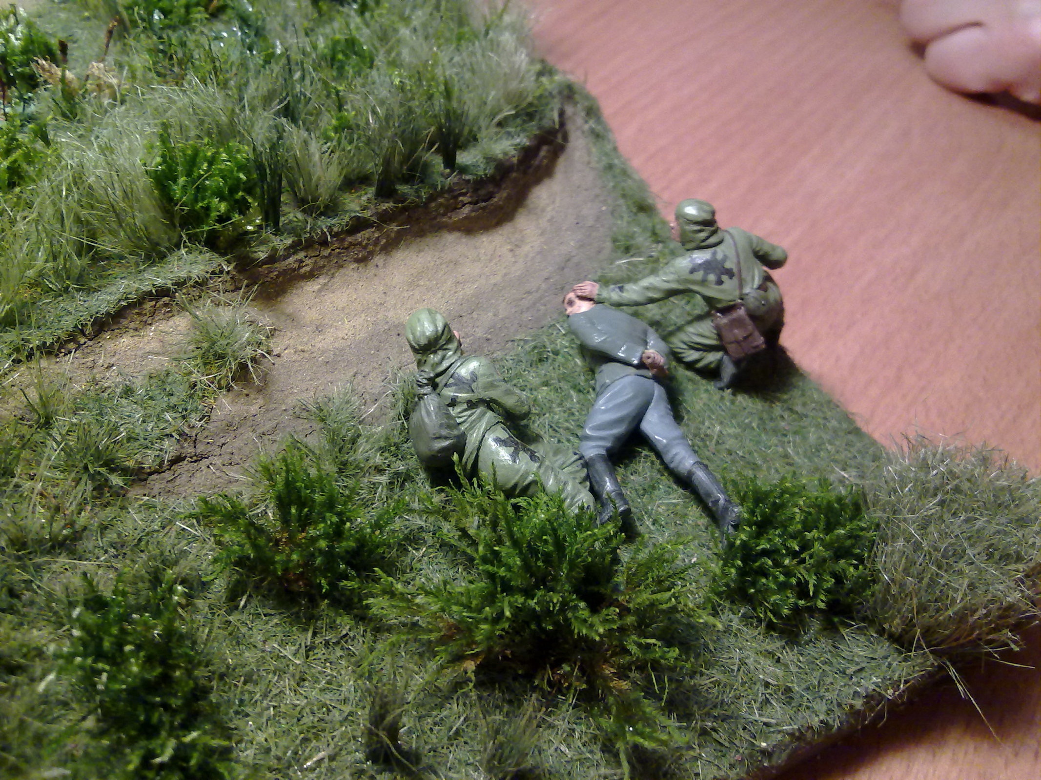

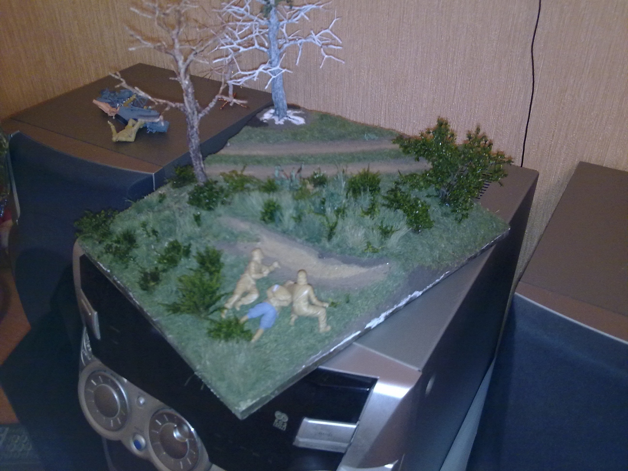

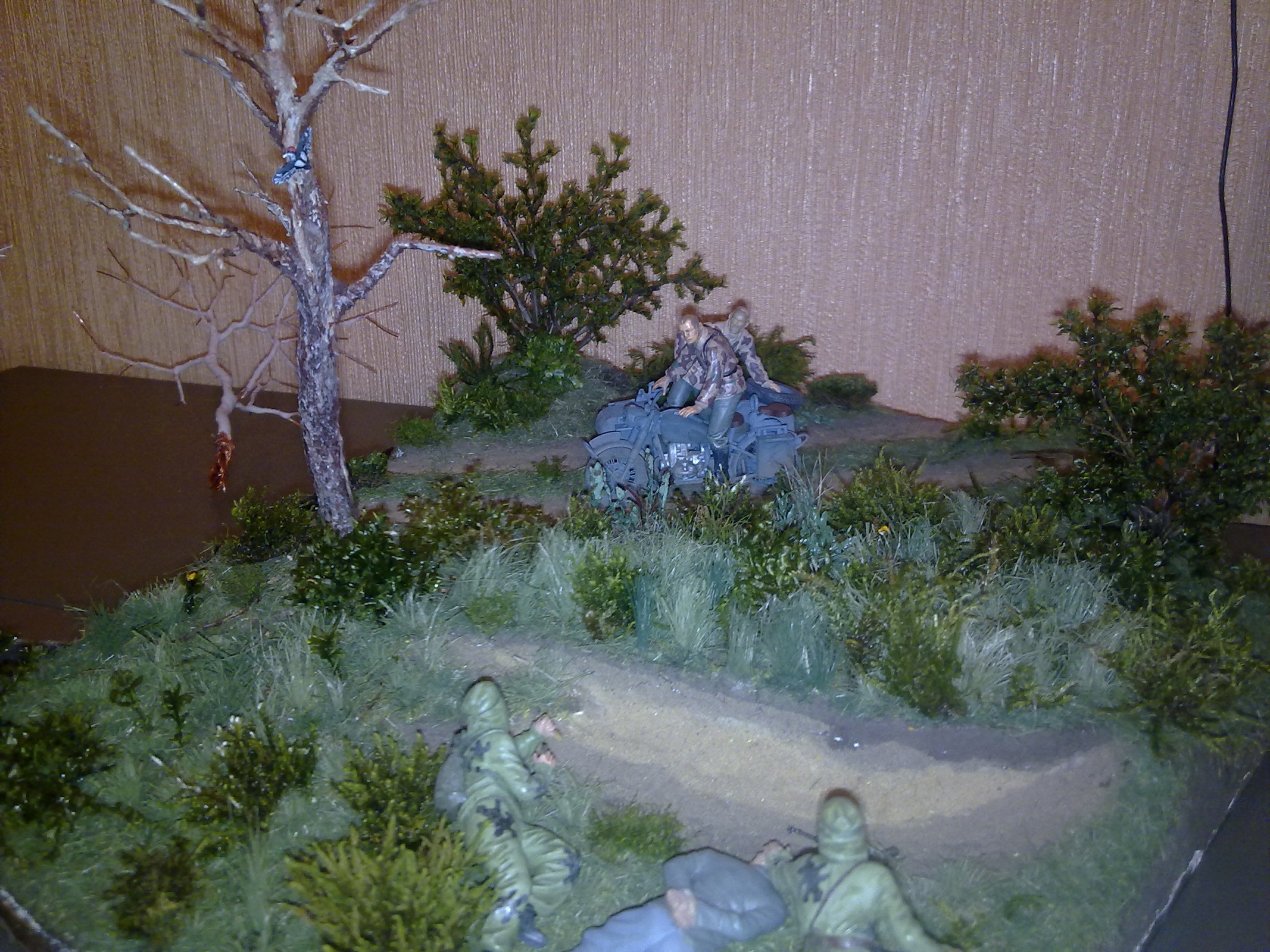

Фигурки от Master Box"Перекрёсток"

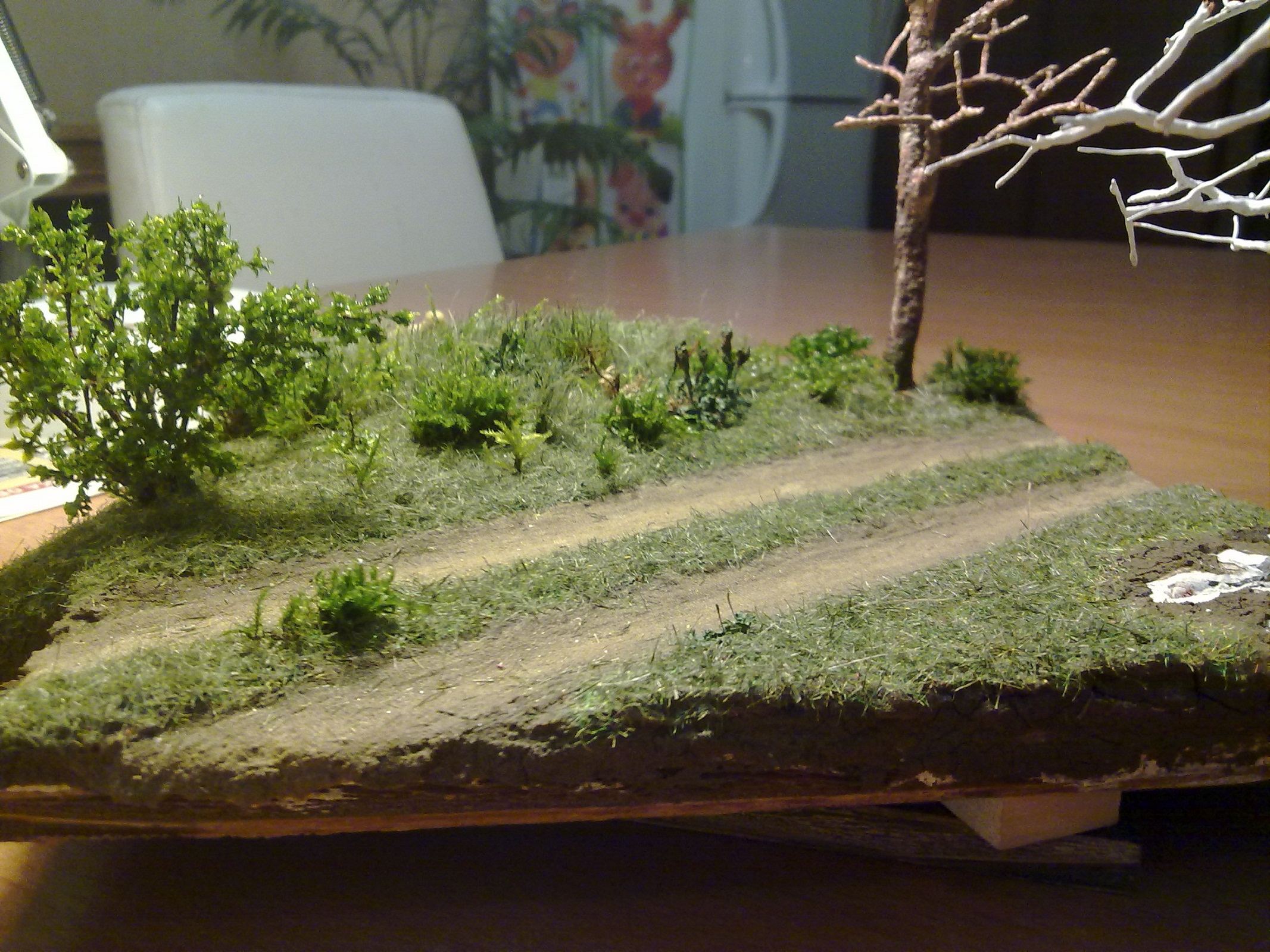

Растительность

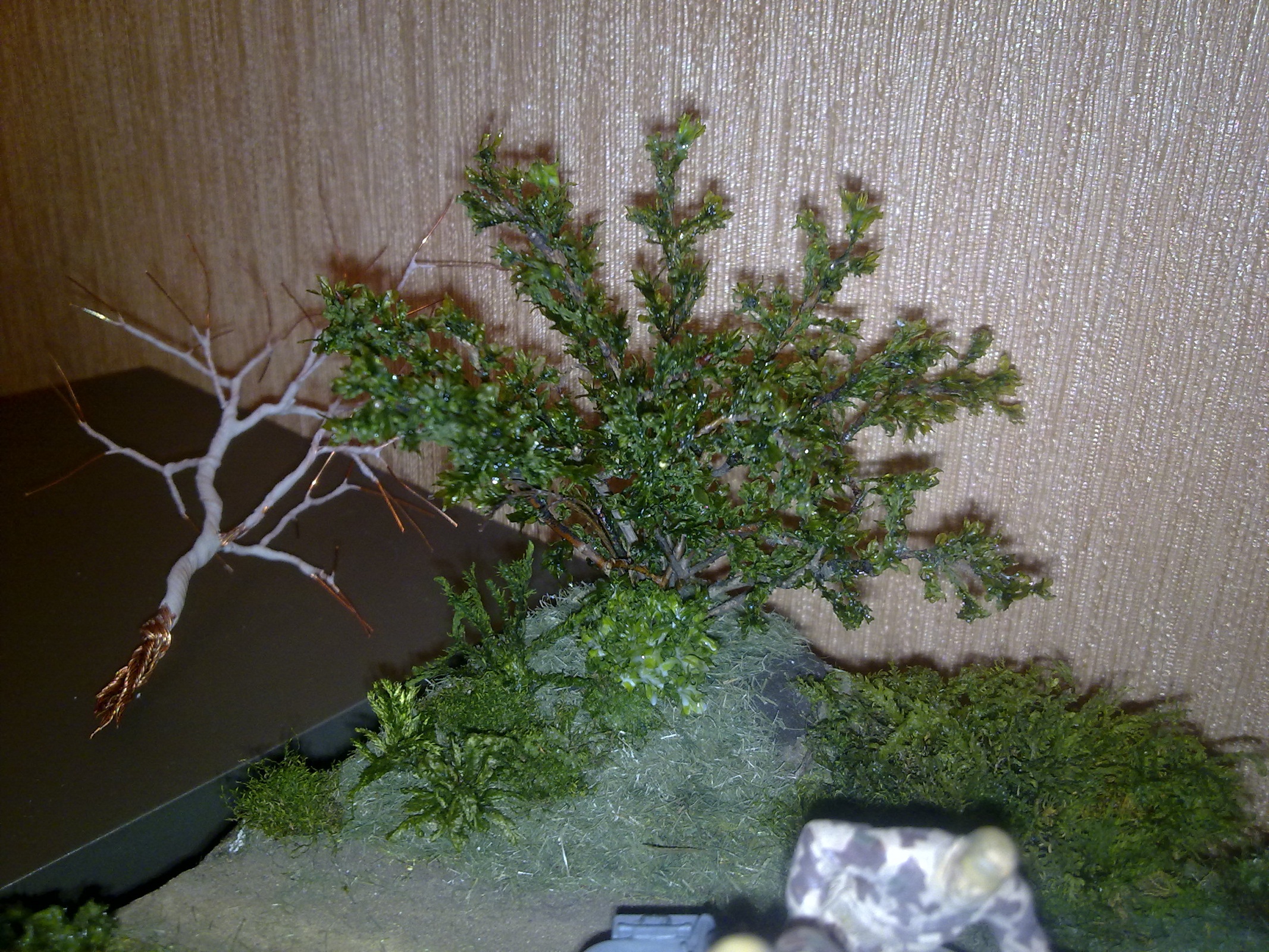

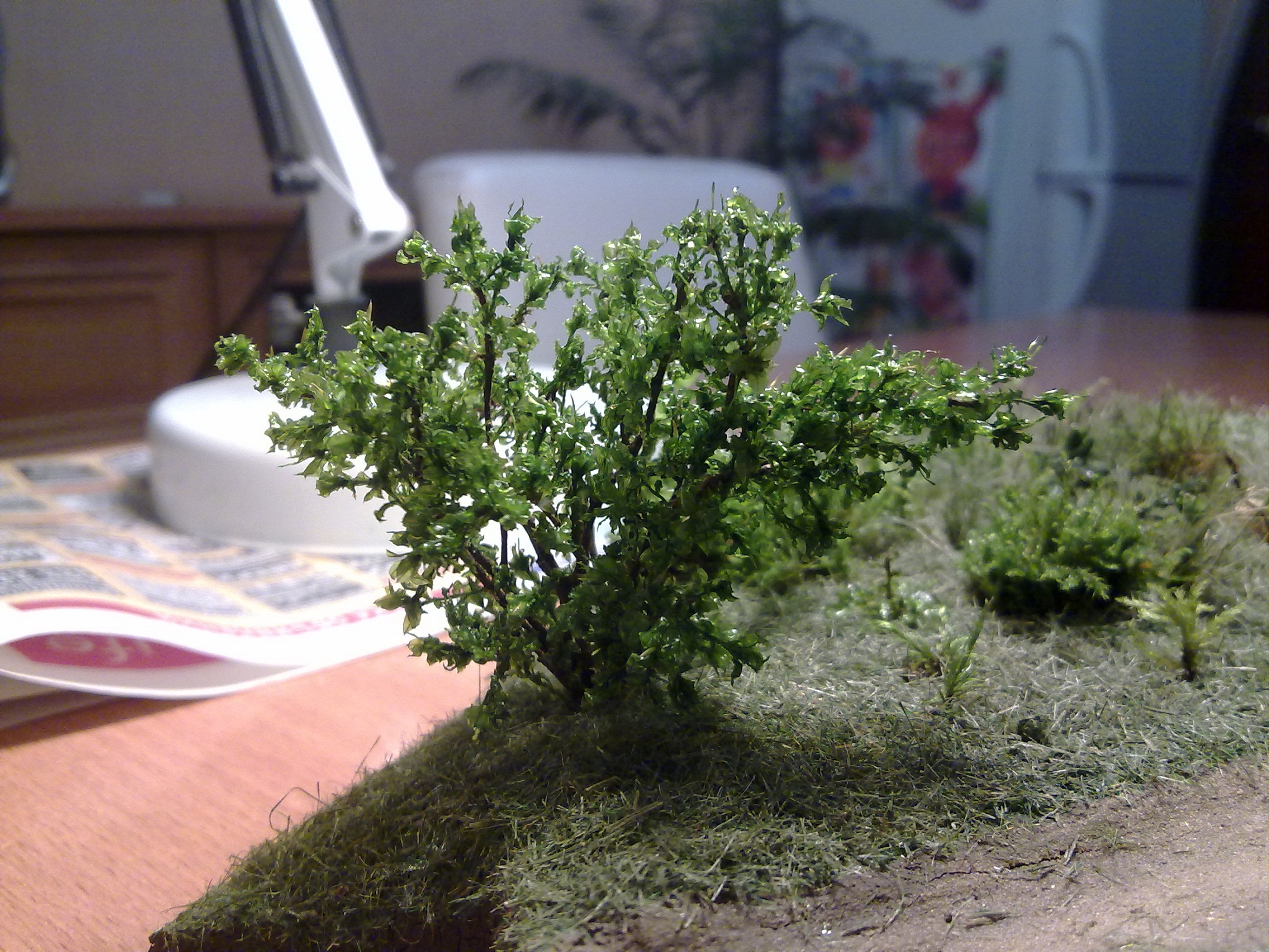

Куст сирени в процессе
Общий вид
sangr
Откуда: Н.Новгород
10.01.12 [01:15]
Интересно!

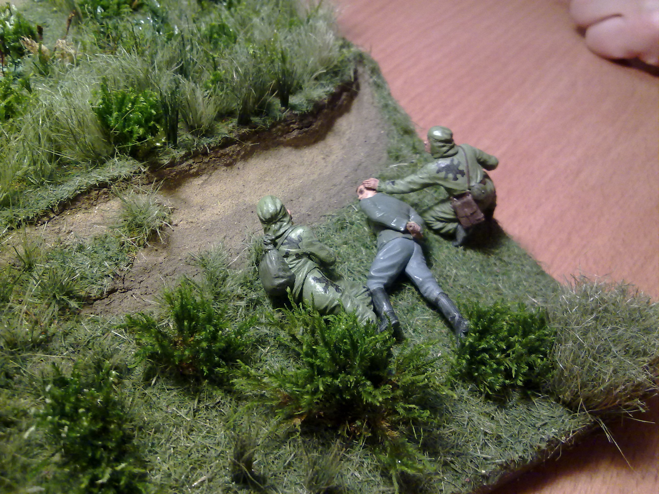

А что за фигурки использованы?
СбитыйНадБалтикой
Откуда: Санкт-Петербург
10.01.12 [10:48]
Неплохо! но где, собственно, перекрёсток?
Игорь Гурочкин

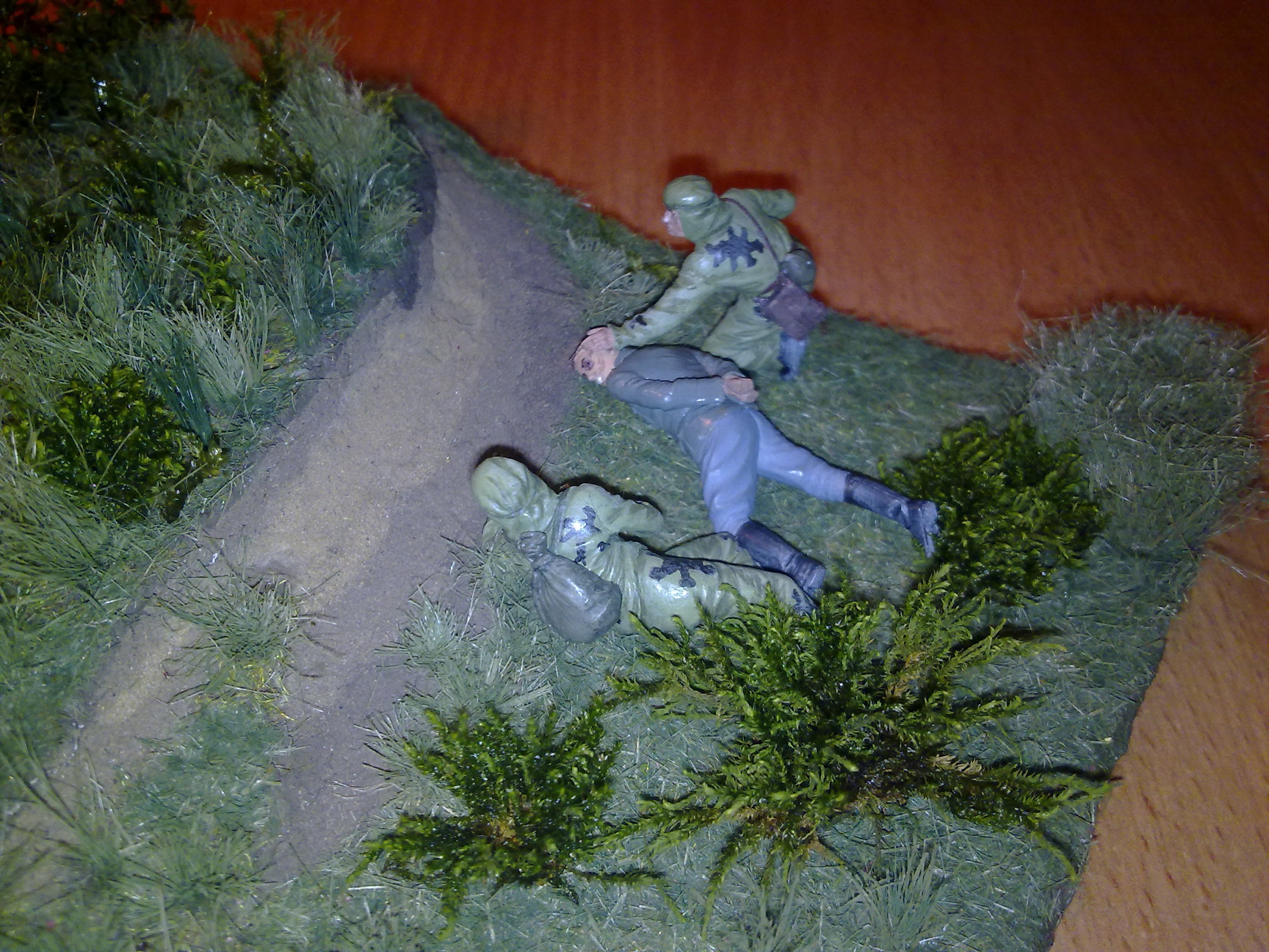

10.01.12 [12:41]

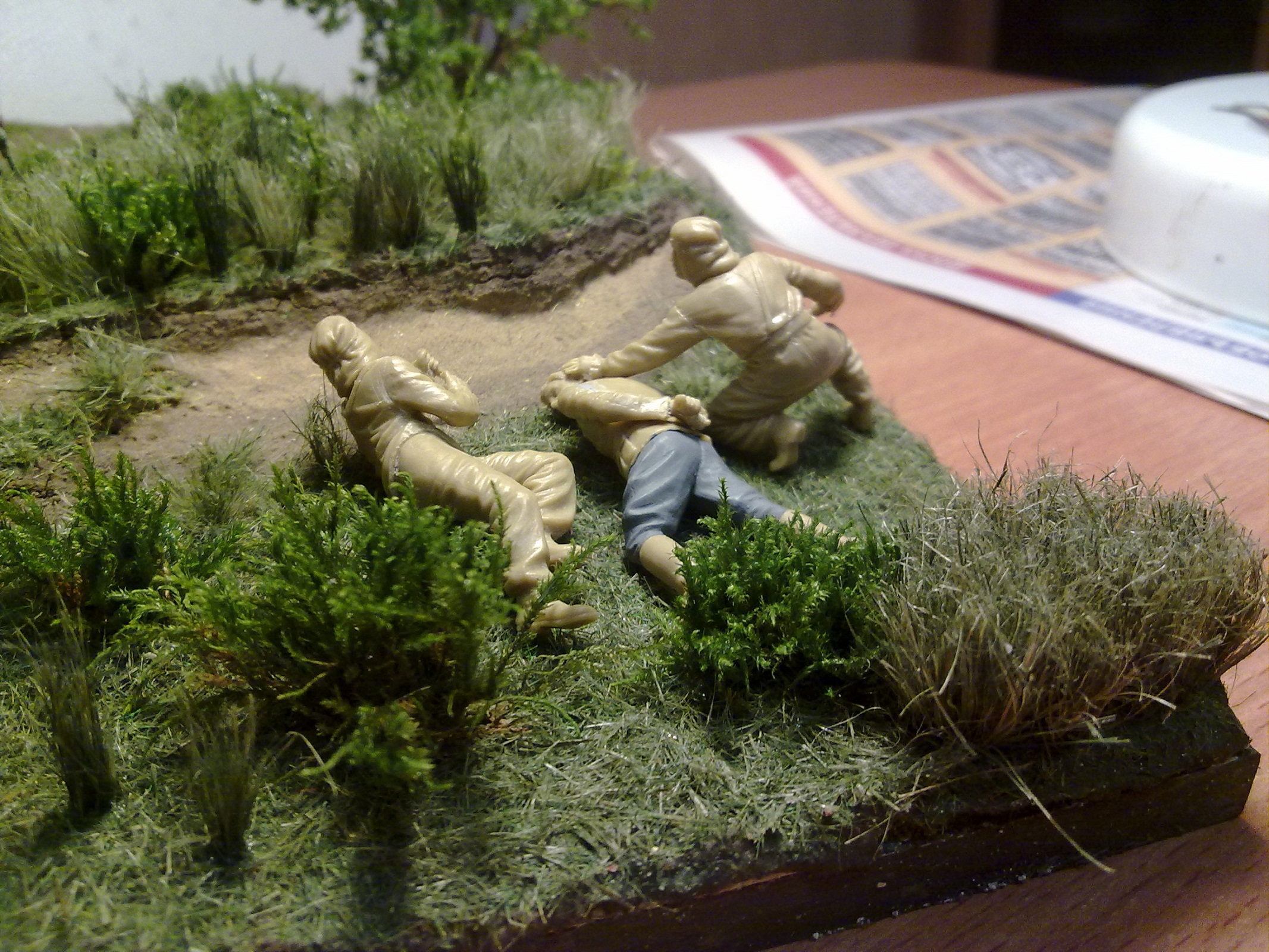

Гм, а фигурки уже покрашены? :?
А растительность неплохая получилась.
Иван94
Откуда: г.Первоуральск
10.01.12 [16:04]
Даа! Основание что надо! Фигурки потом посмотрим :helmet: ,но над названием надо бы подумать! Удачи ;)
V_V
Откуда: г. Коломна
10.01.12 [18:21]
#6
Ну что вы набросились на человека? Фигурки эти из набора "Перекресток" фирмы Master Box http://www.mbltd.info/3572.htm
Их еще и не красили, только штаны у пленного. Судя по всему человек выложил эскиз будущей работы, чтобы мы оценили растительность. Мне она понравилась. Хороший такой лесок. еще листву на деревья и кустарников добавить, чтобы разведчиков немцы с дороги не увидели :)
White Fox
10.01.12 [19:18]
#7
Понравилось! Живо передано!
СбитыйНадБалтикой
10.01.12 [20:15]
#8

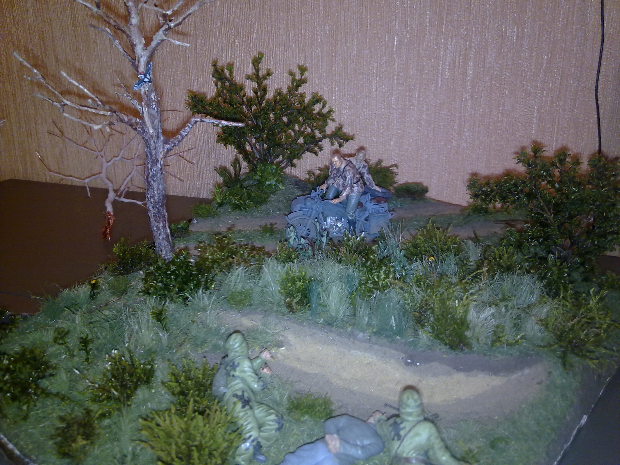

Единственное, что... ветви деревьев над дорогой... если эта дорога постоянно используется (о чём можно сделать вывод по проплешинам по колее) то ветви были бы обломаны...
а так достаточно грамотно композиционно и ненапряжное вертикальное развитие.
Nepobed
Откуда: Ставрополь
10.01.12 [21:41]
#9
Большое всем спасибо.Работа в процессе, в ходе работы что-то дорабатывается,приходят новые идеи.Замечания учту.

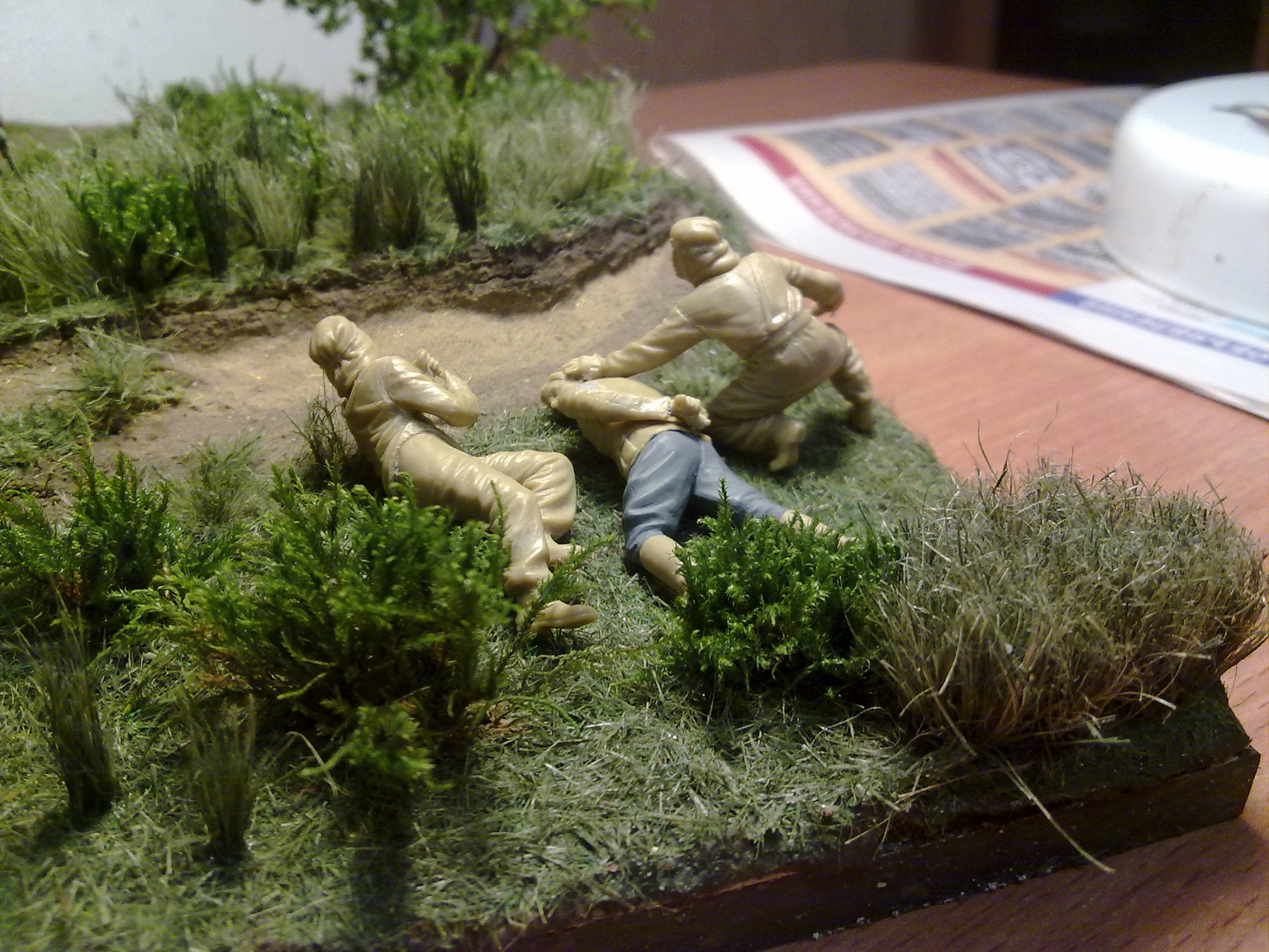

Откуда: Ставрополь
камуфляж амёба

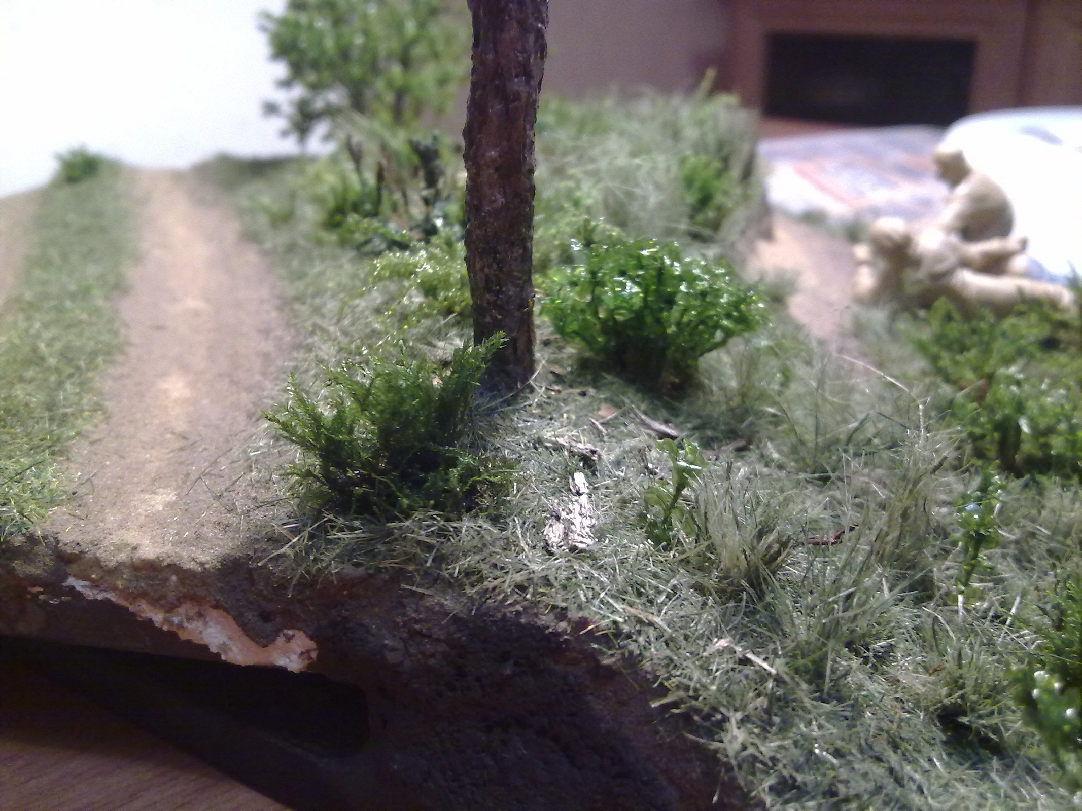

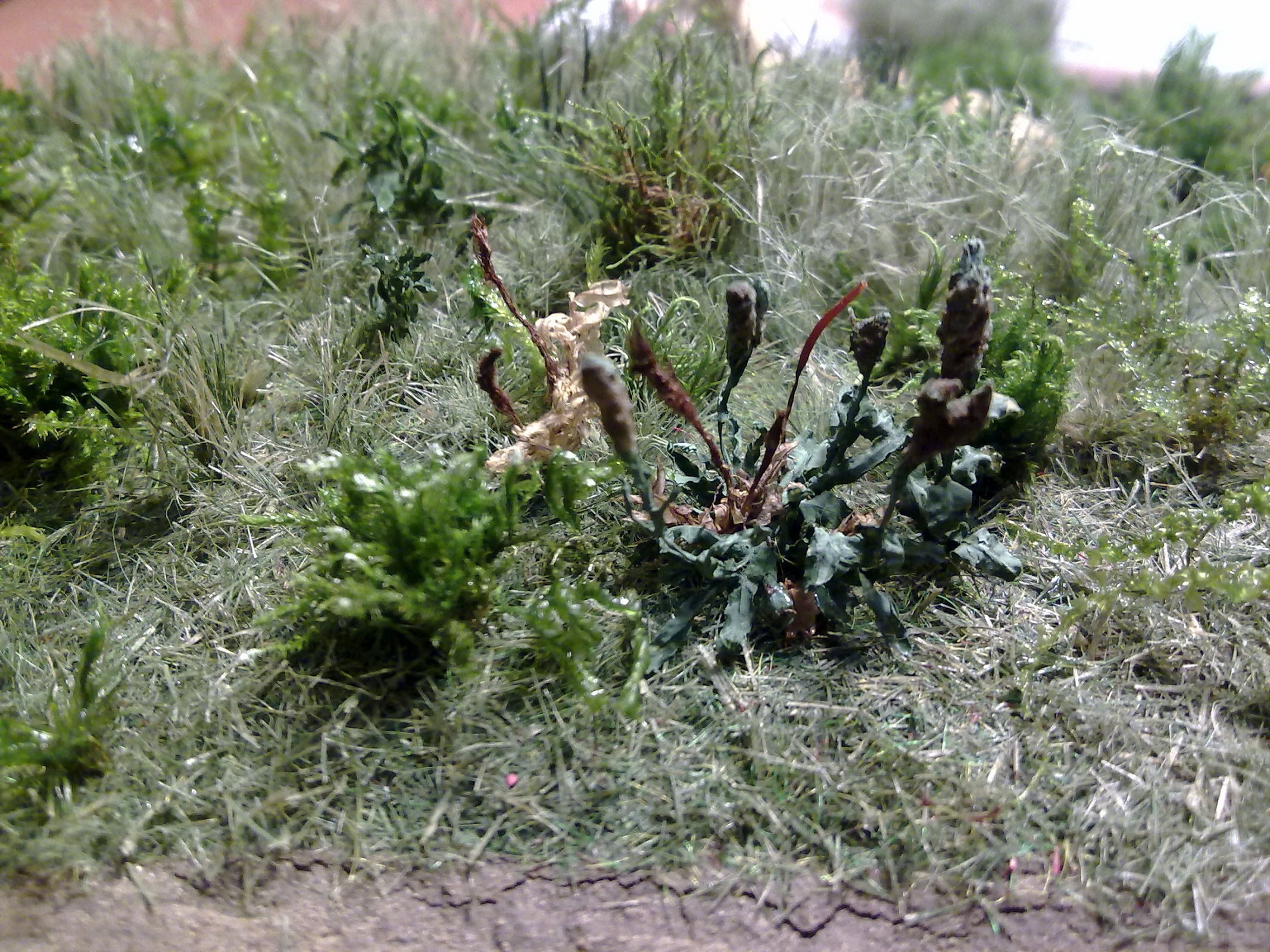

Ашхацава Денис
Откуда: Россия, Москва
12.01.12 [01:02]
#11

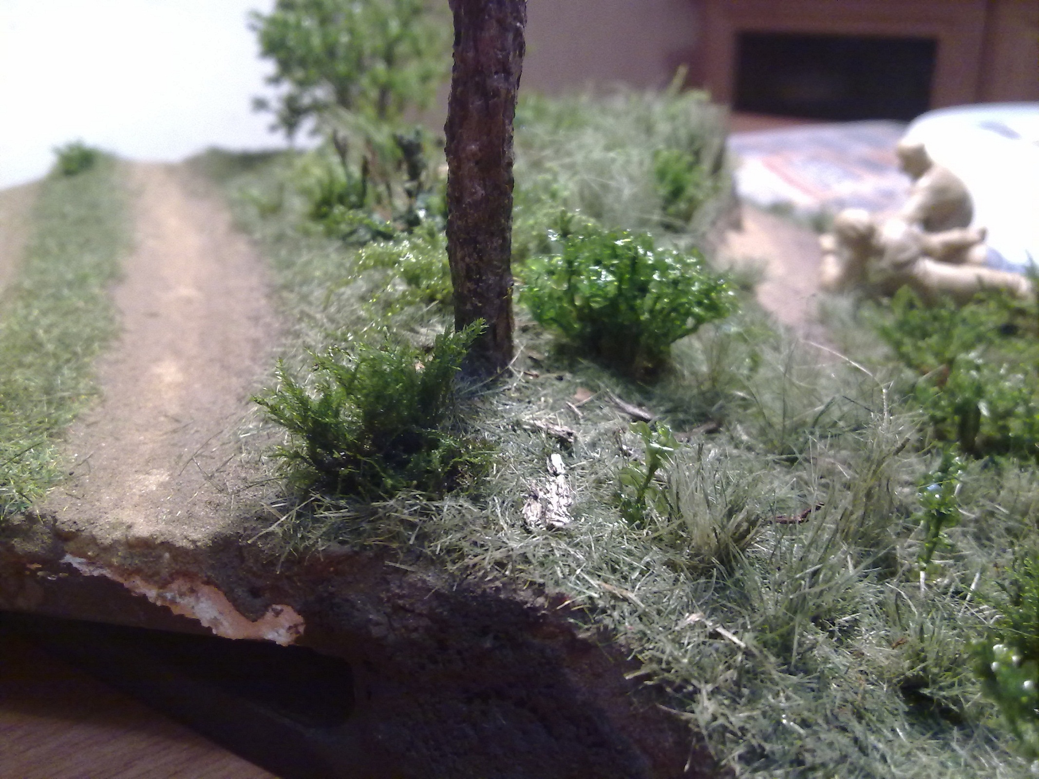

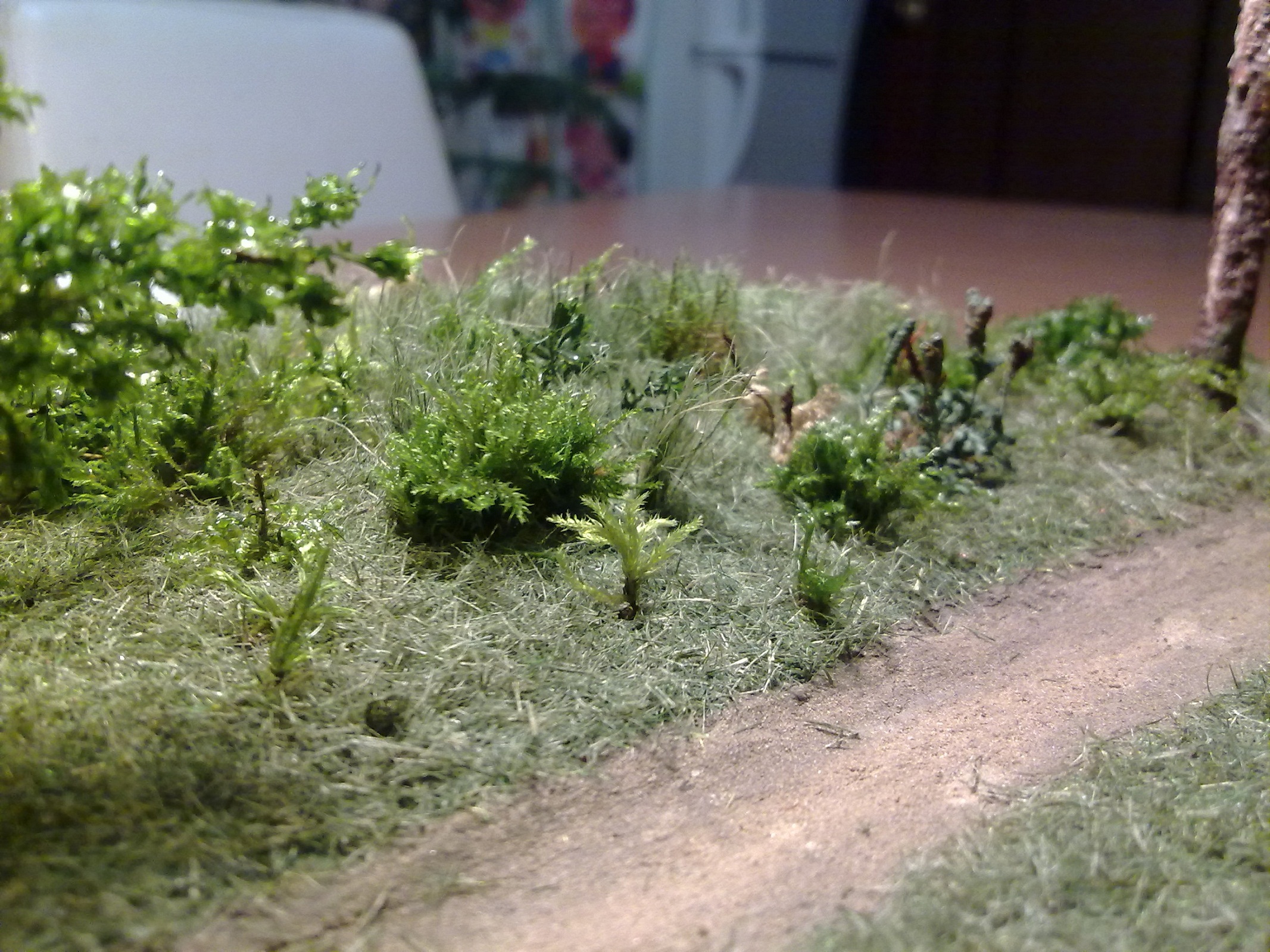

Очень хорошо получается. Просветите по поводу изготовления растительности.
boroda
12.01.12 [19:58]
#12
:shocked: :x ни фига себе первая работа. просветите по поводу травки
White Fox
12.01.12 [20:12]
#13

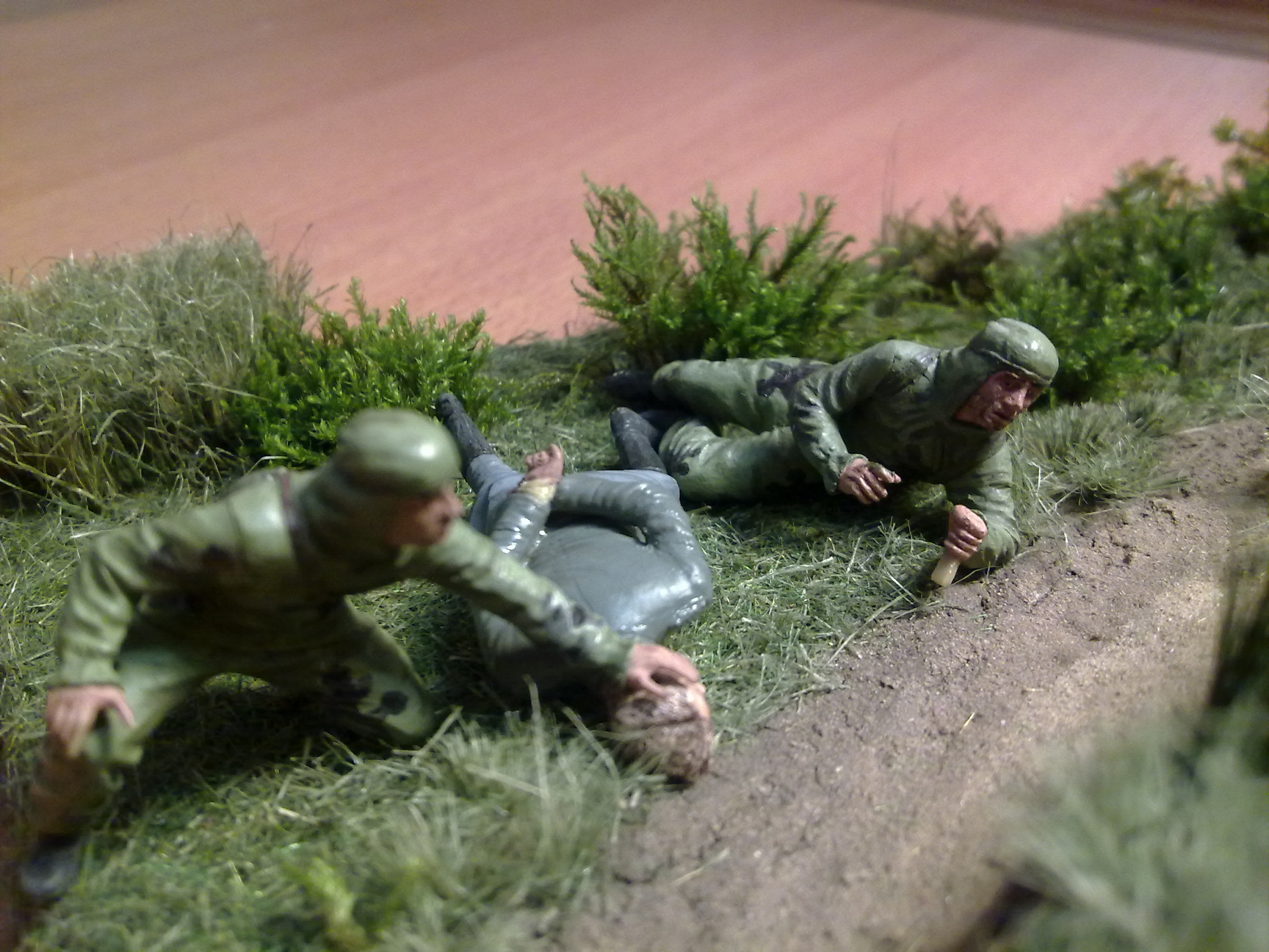

Фигуркам не хватает тонировки, высветлений и затемнений.
Nepobed
Откуда: Ставрополь
12.01.12 [20:33]
#14

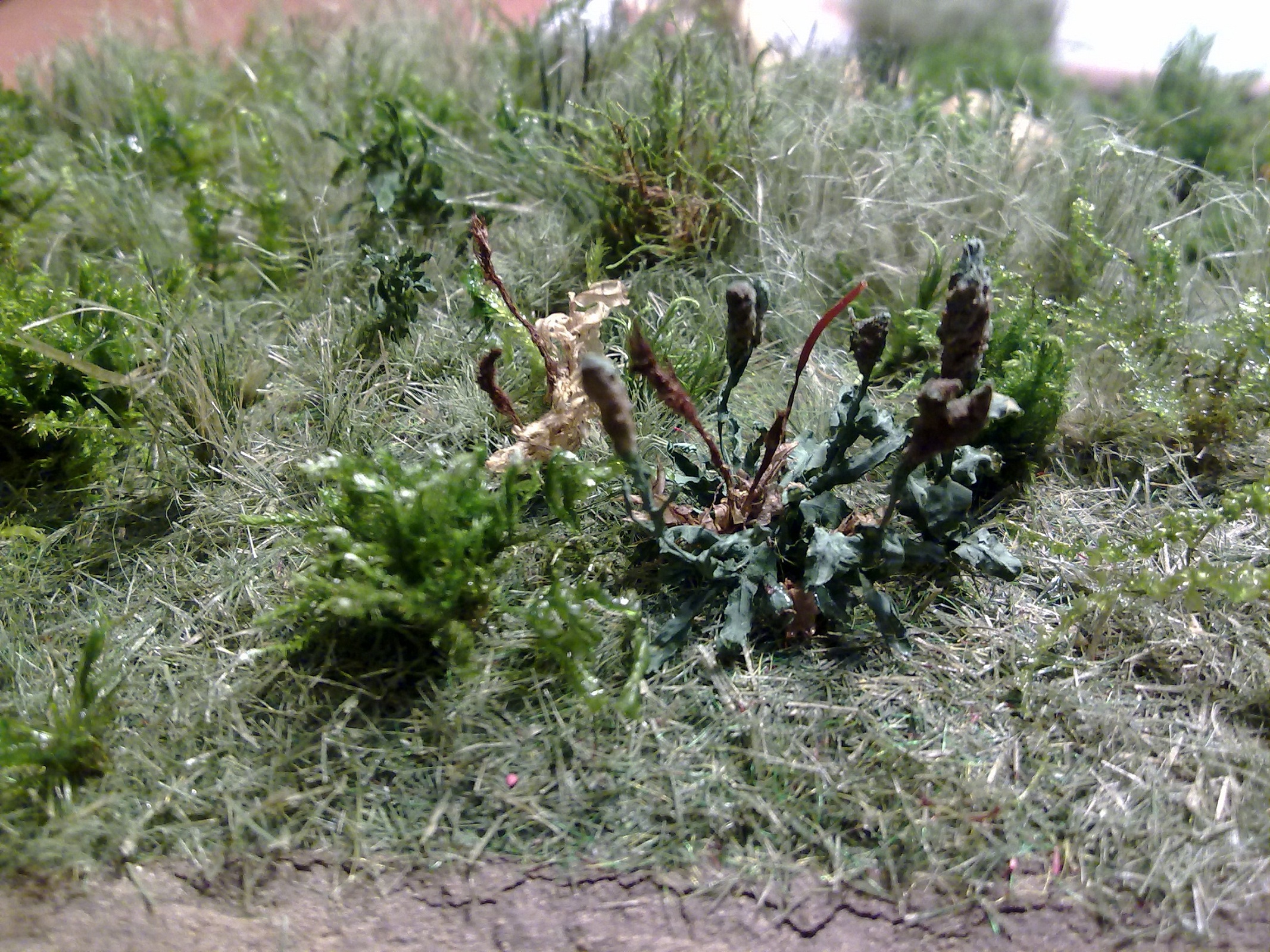

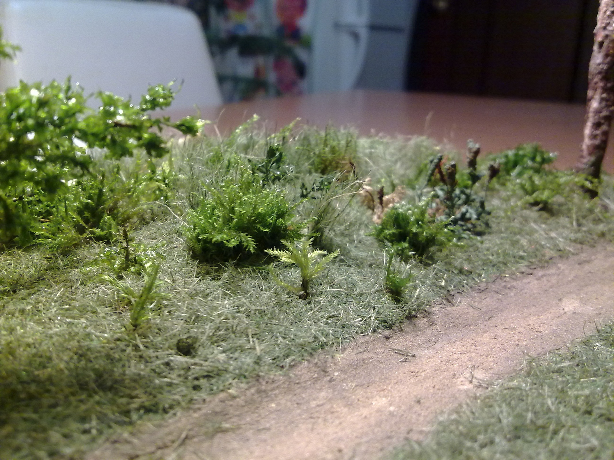

Ашхацава Денис Wrote:Очень хорошо получается. Просветите по поводу изготовления растительности.
Основную лужайку делал из пакли,описаний много,покрасил аэрографом в 2 цвета потом нарезал около 3 мм и посыпал поверхность.Куст сирени из маленьких веточек и мха(нашел в лесу осенью)и остальные кустики из мха 4-х видов.Мох очень хорош тем что его можно сбрызнуть водой и он оживает,раскрывается,эффект классный,я смешал немного глицерина пва и воды и просто кисточкой прошелся по мху.Деревья из проволоки и тамиевской шпаклёвки,краска тоже тамиевская.Земля и песок натуральные из огорода тёщи :D

#15
Да, с фигурками ещё работаю а то блестят

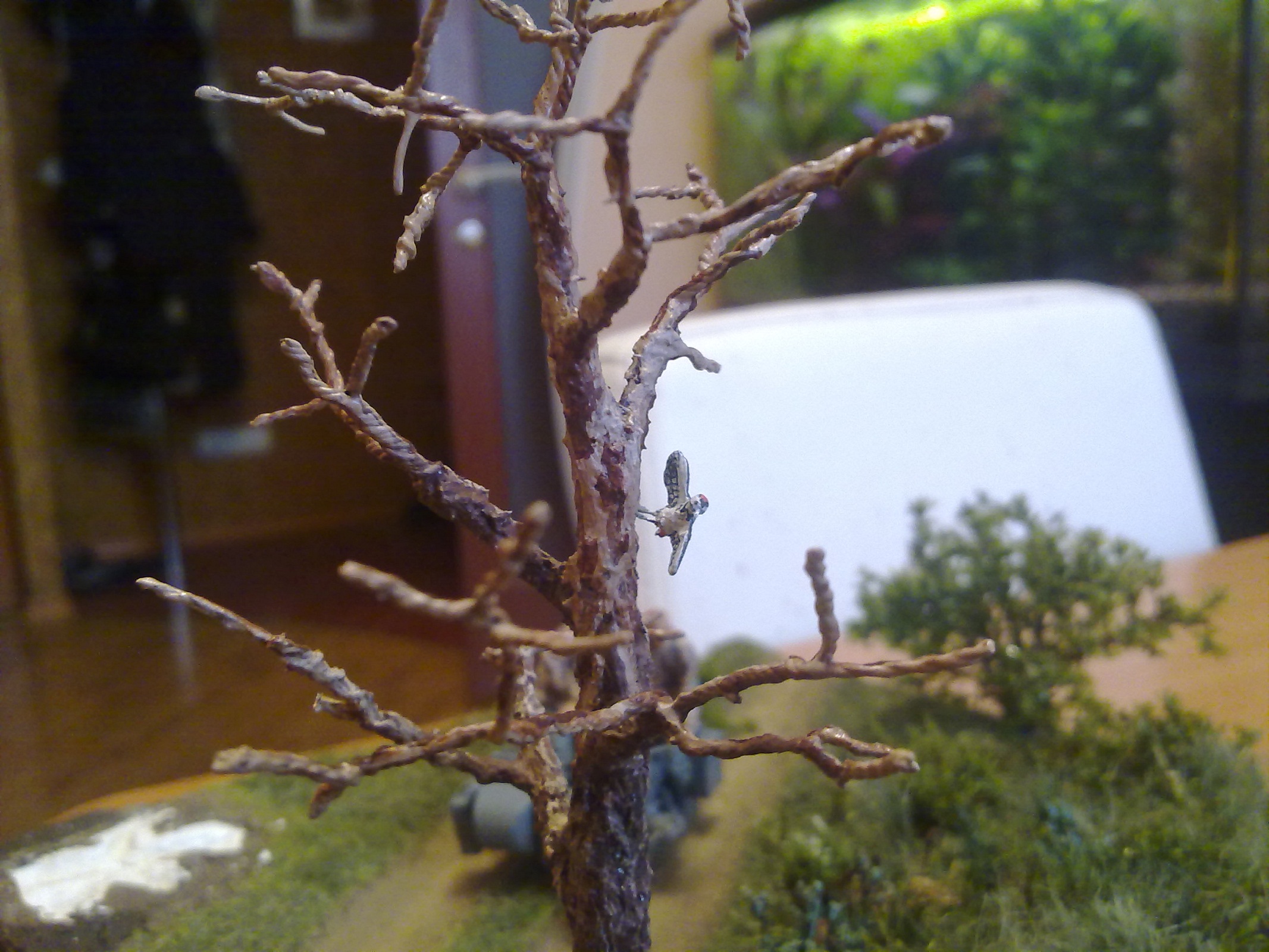

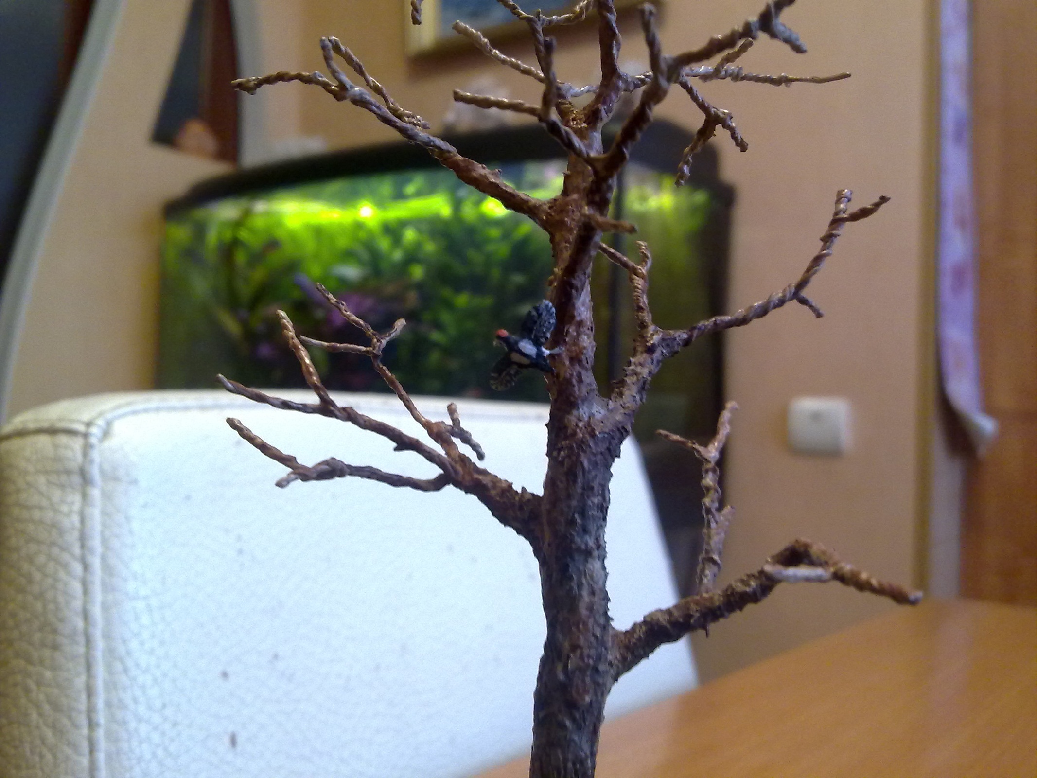

24.01.12 [16:23]

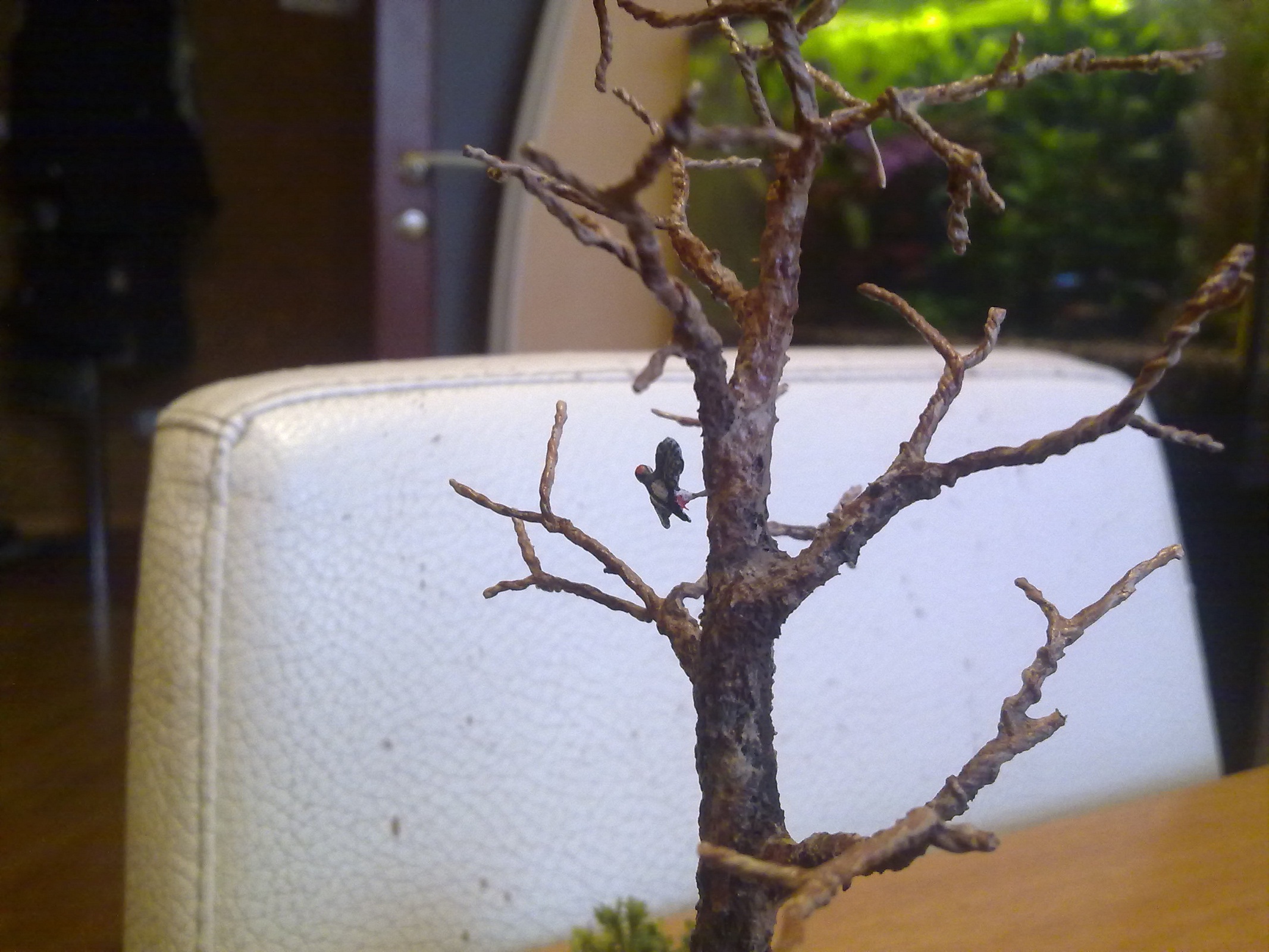

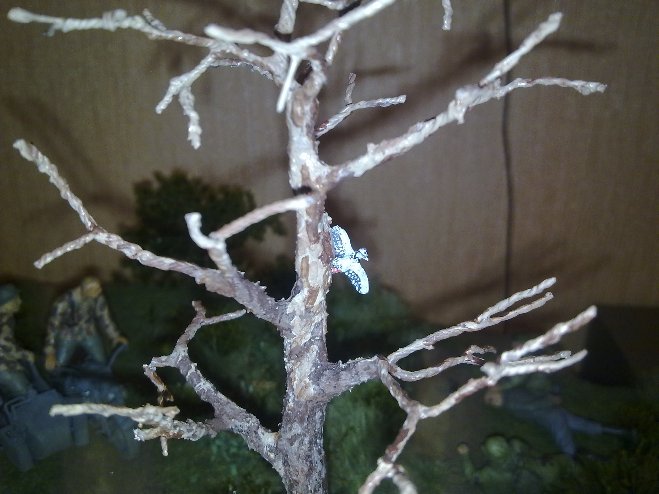

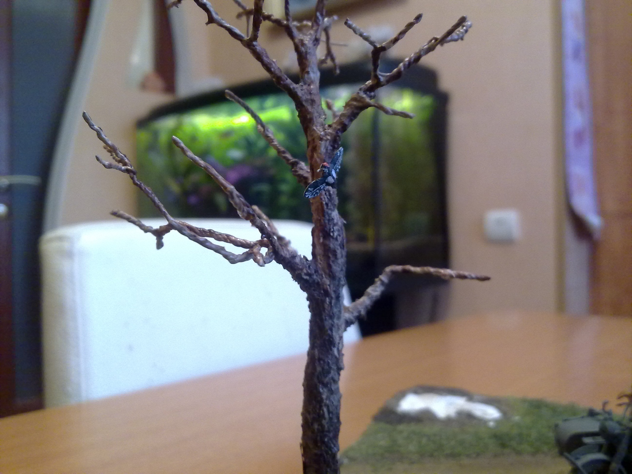

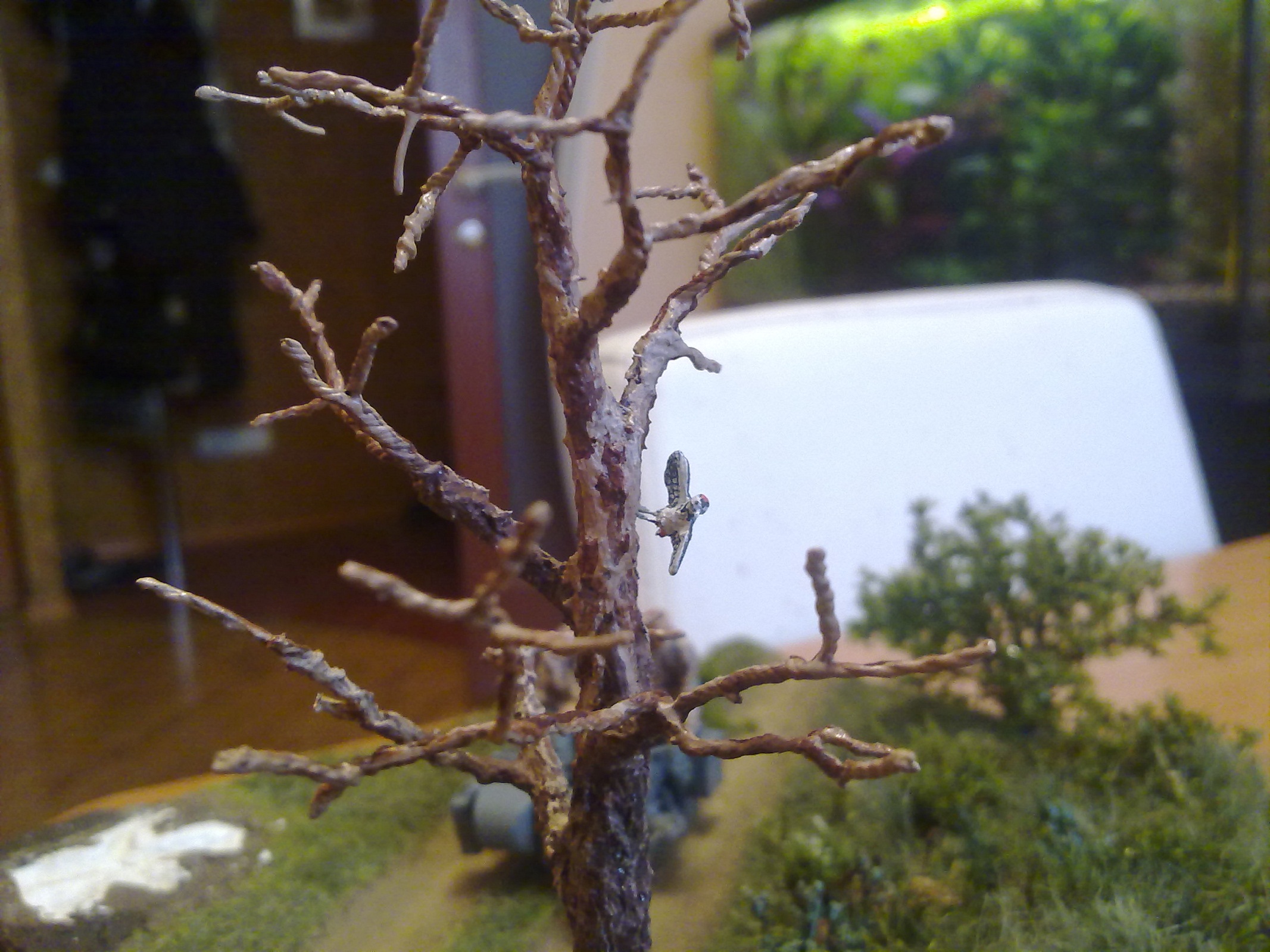

Напуганный дятел
#18
Большой пёстрый дятел
Дятел
Захотелось добавить живности,дятла и именно слетающего с дерева
Nepobed
Откуда: Ставрополь

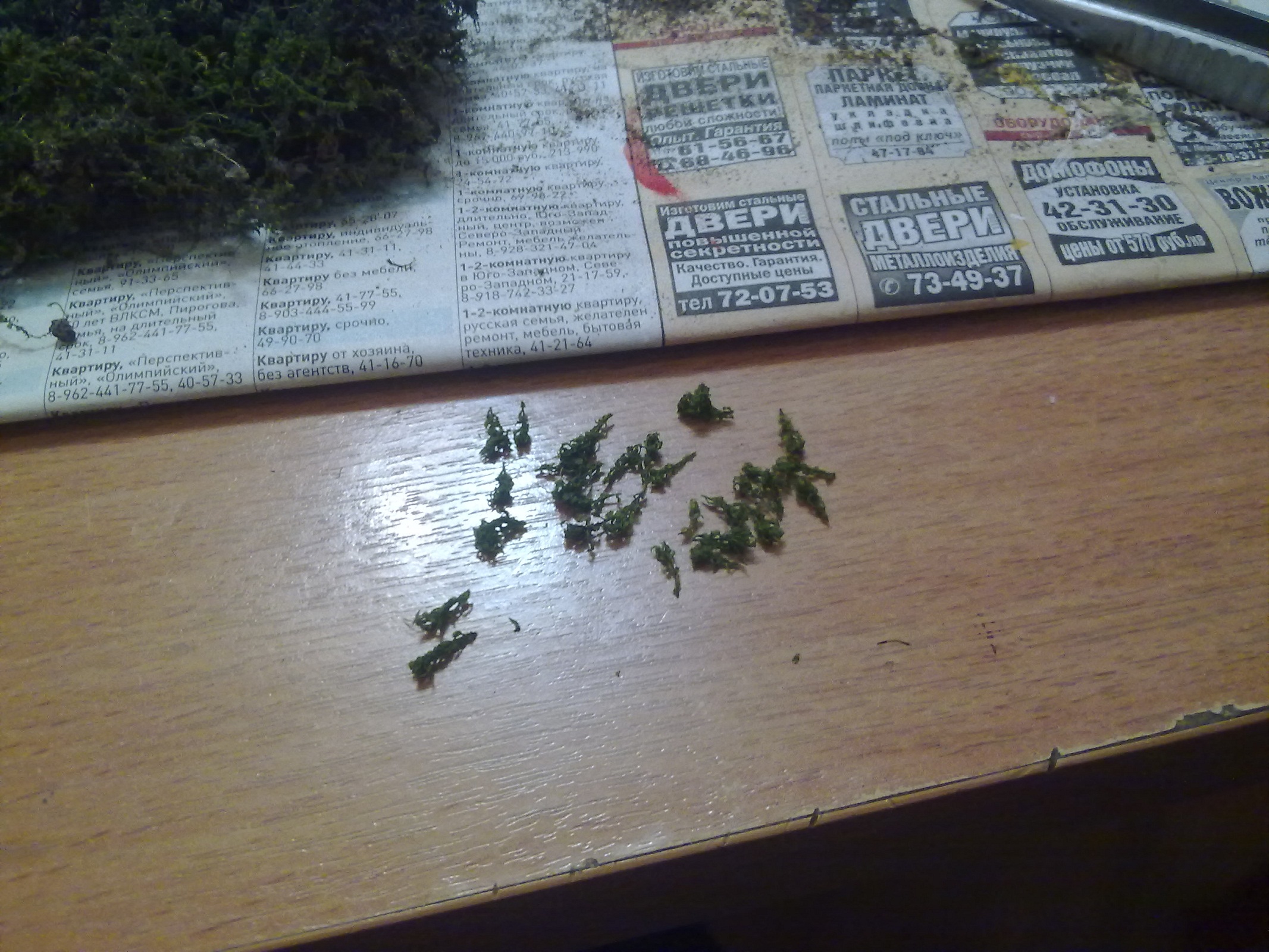

26.01.12 [01:06]

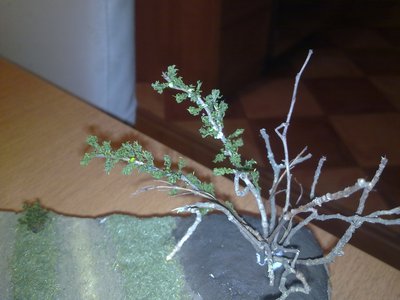

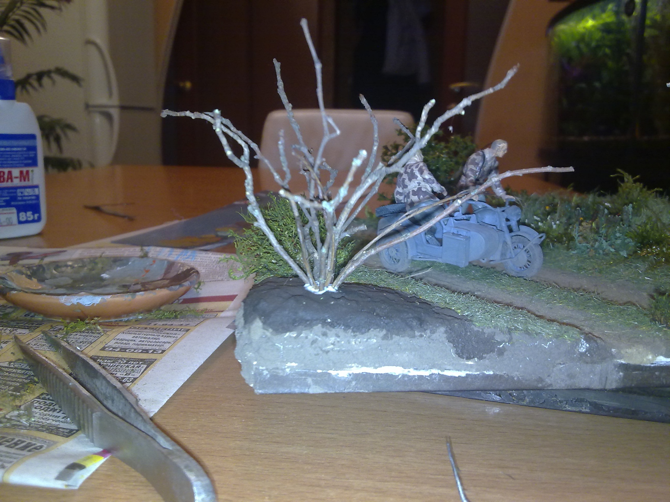

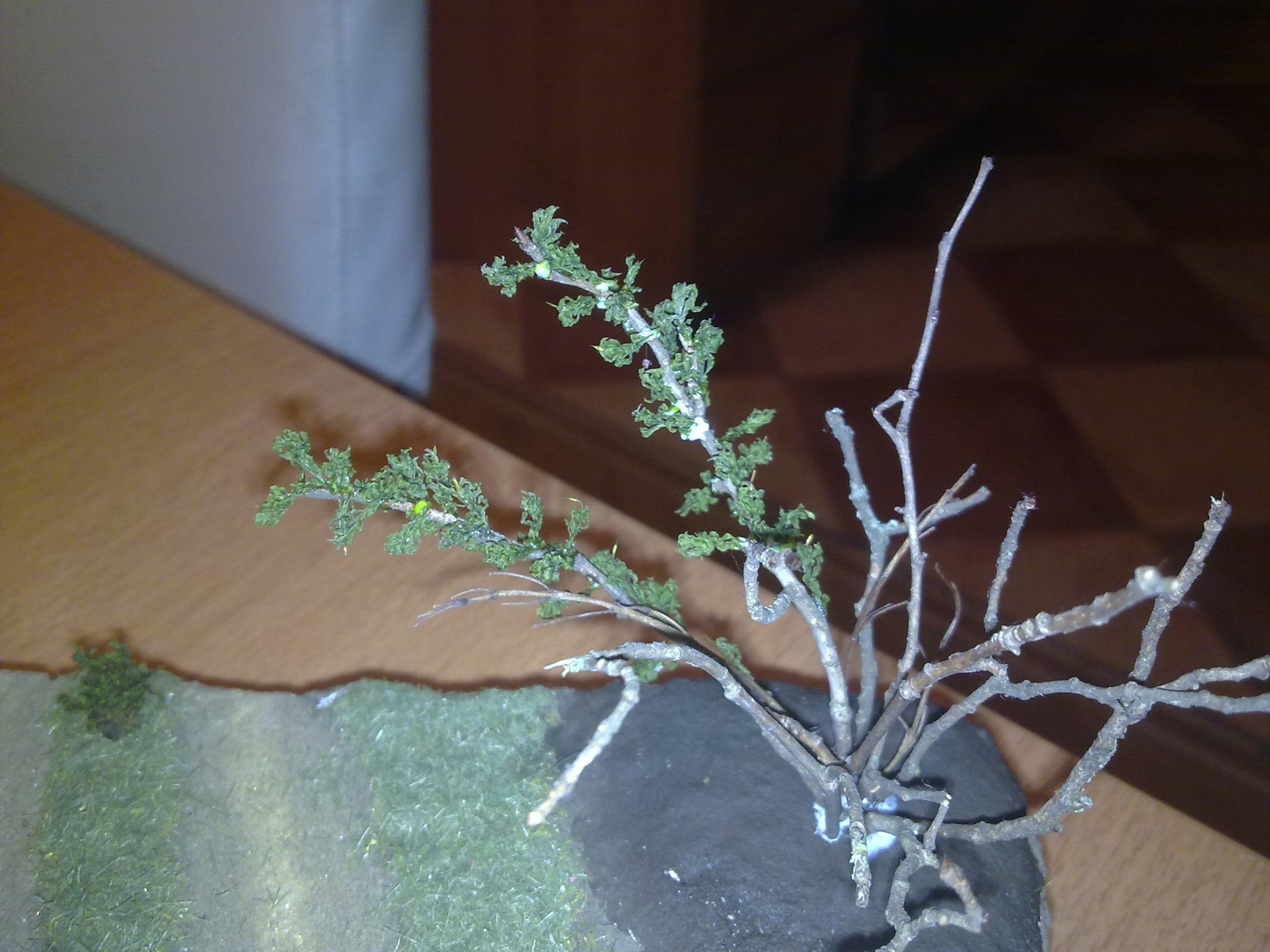

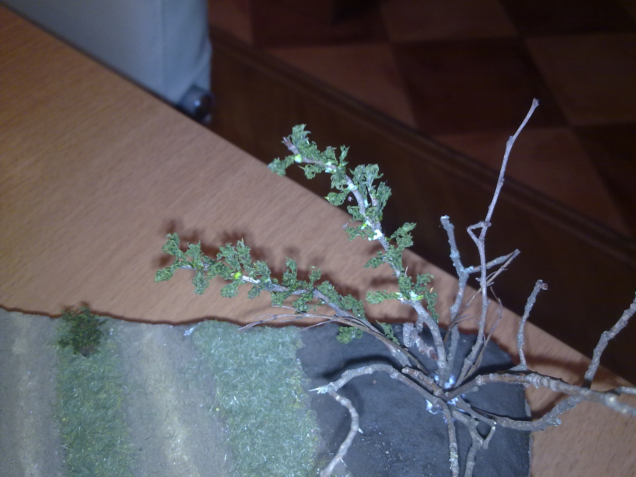

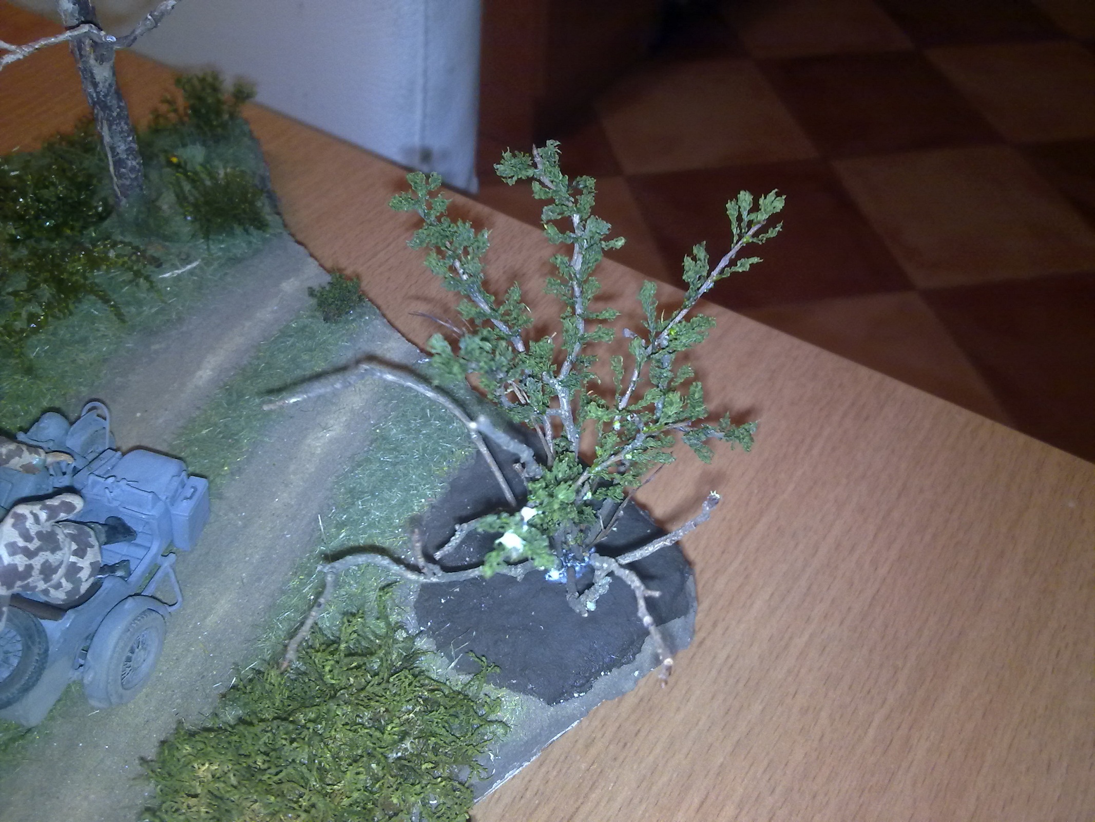

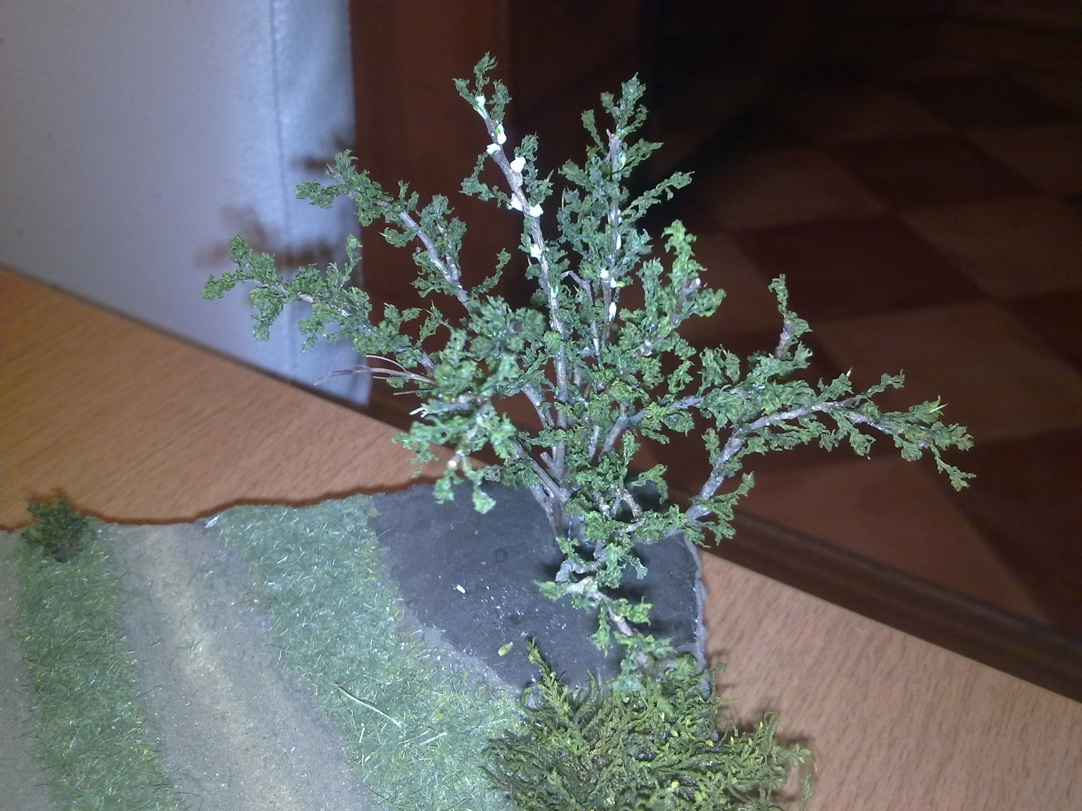

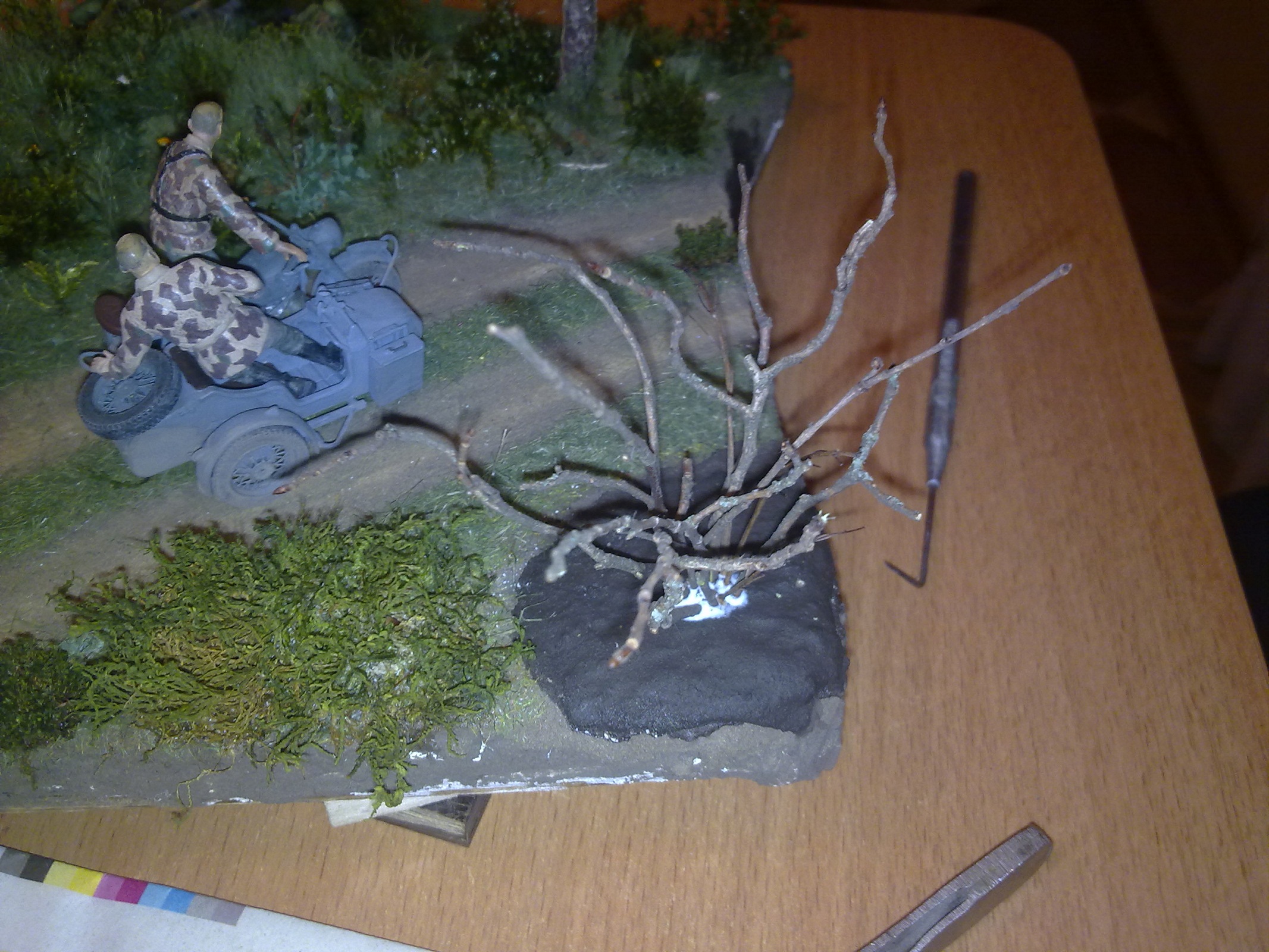

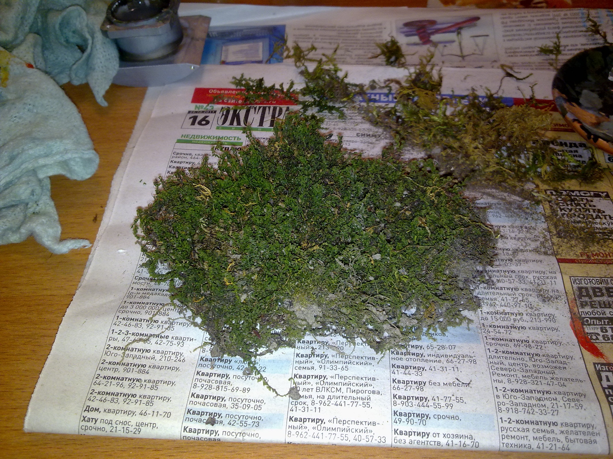

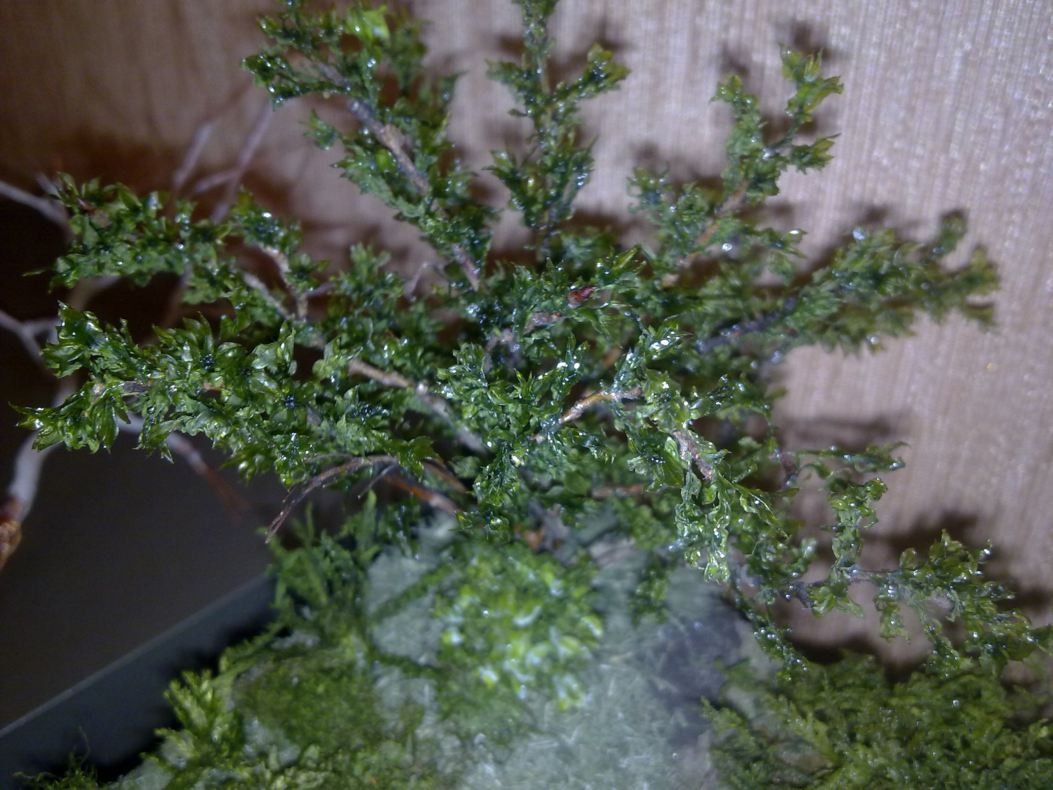

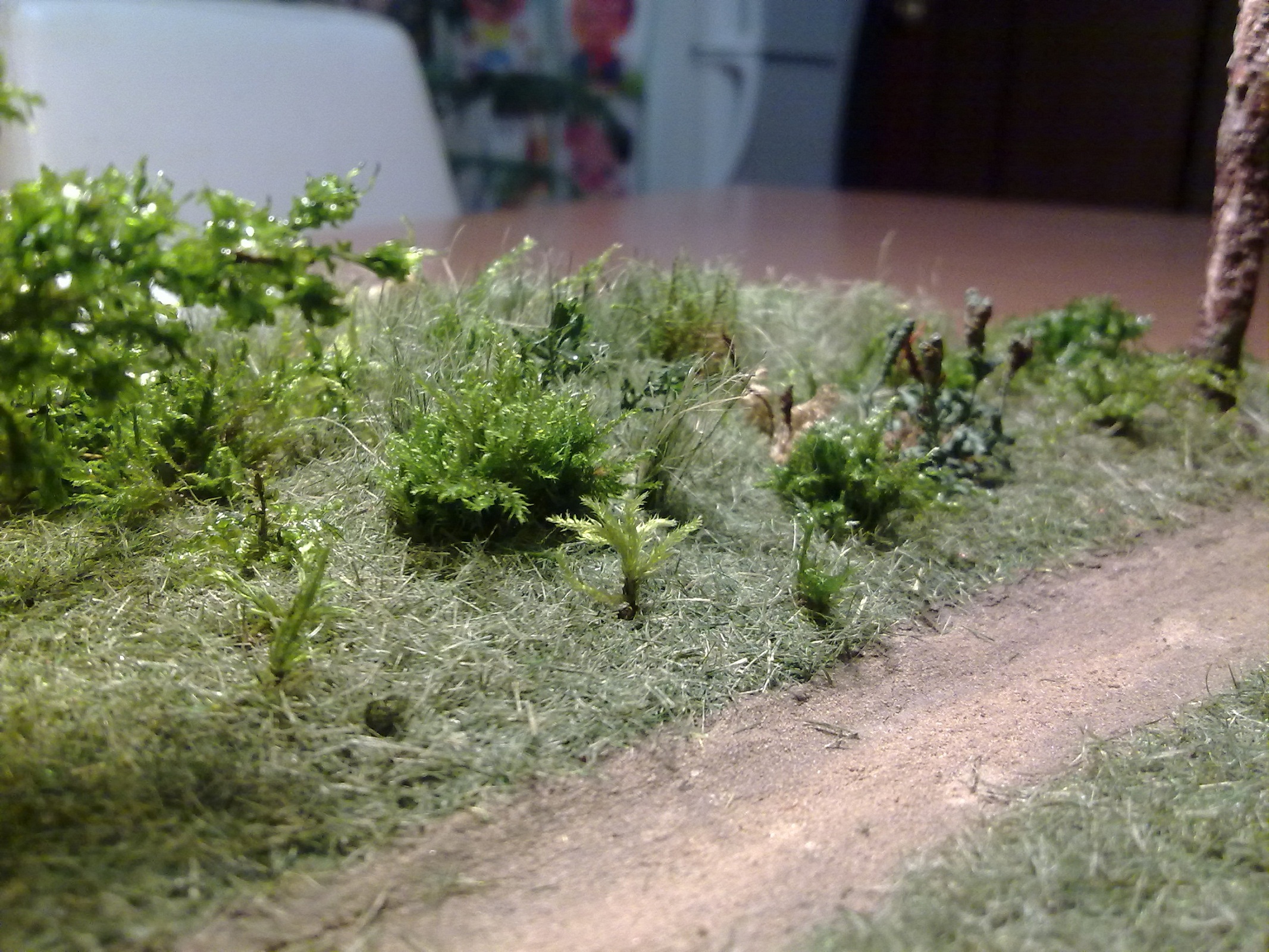

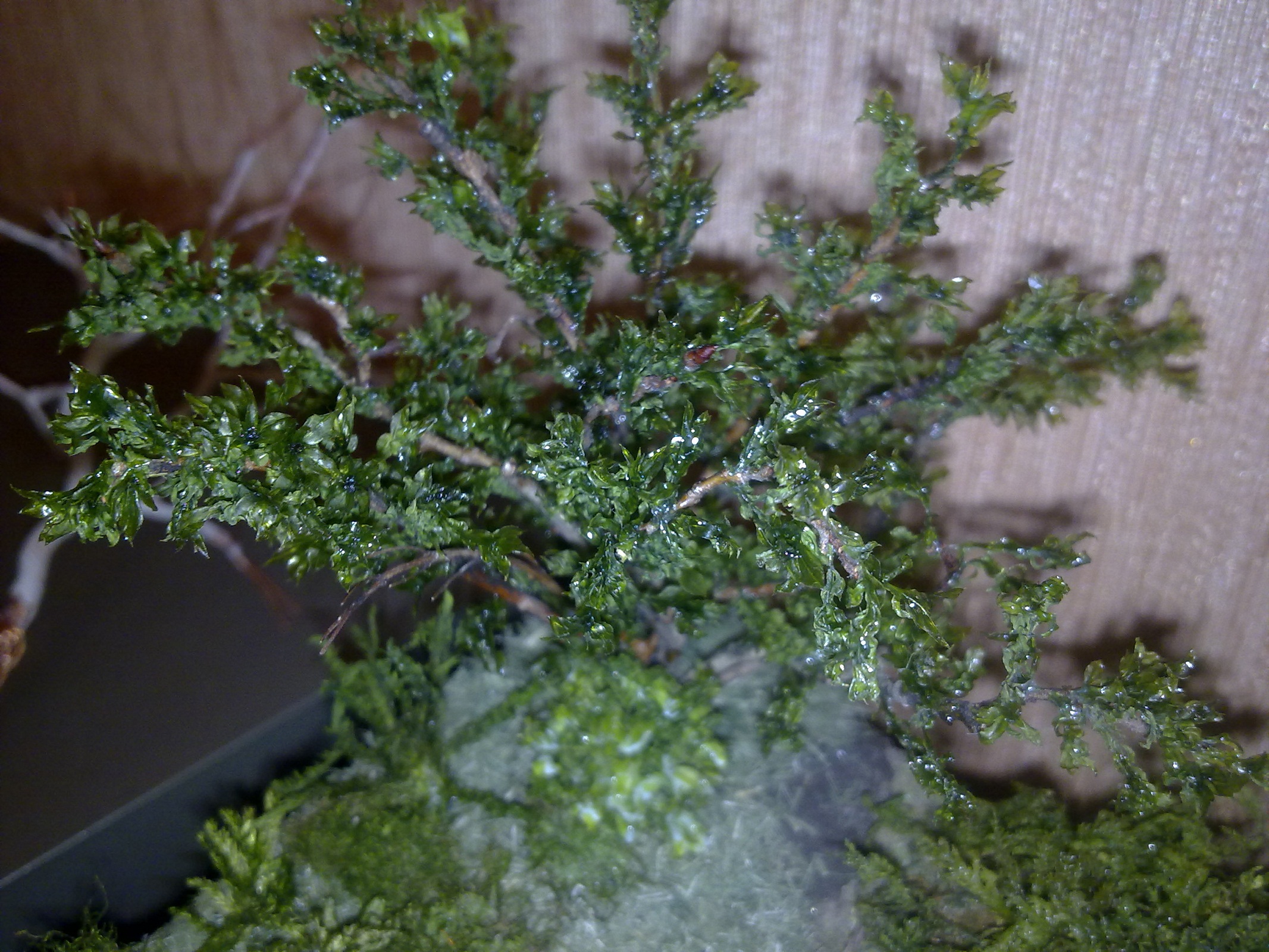

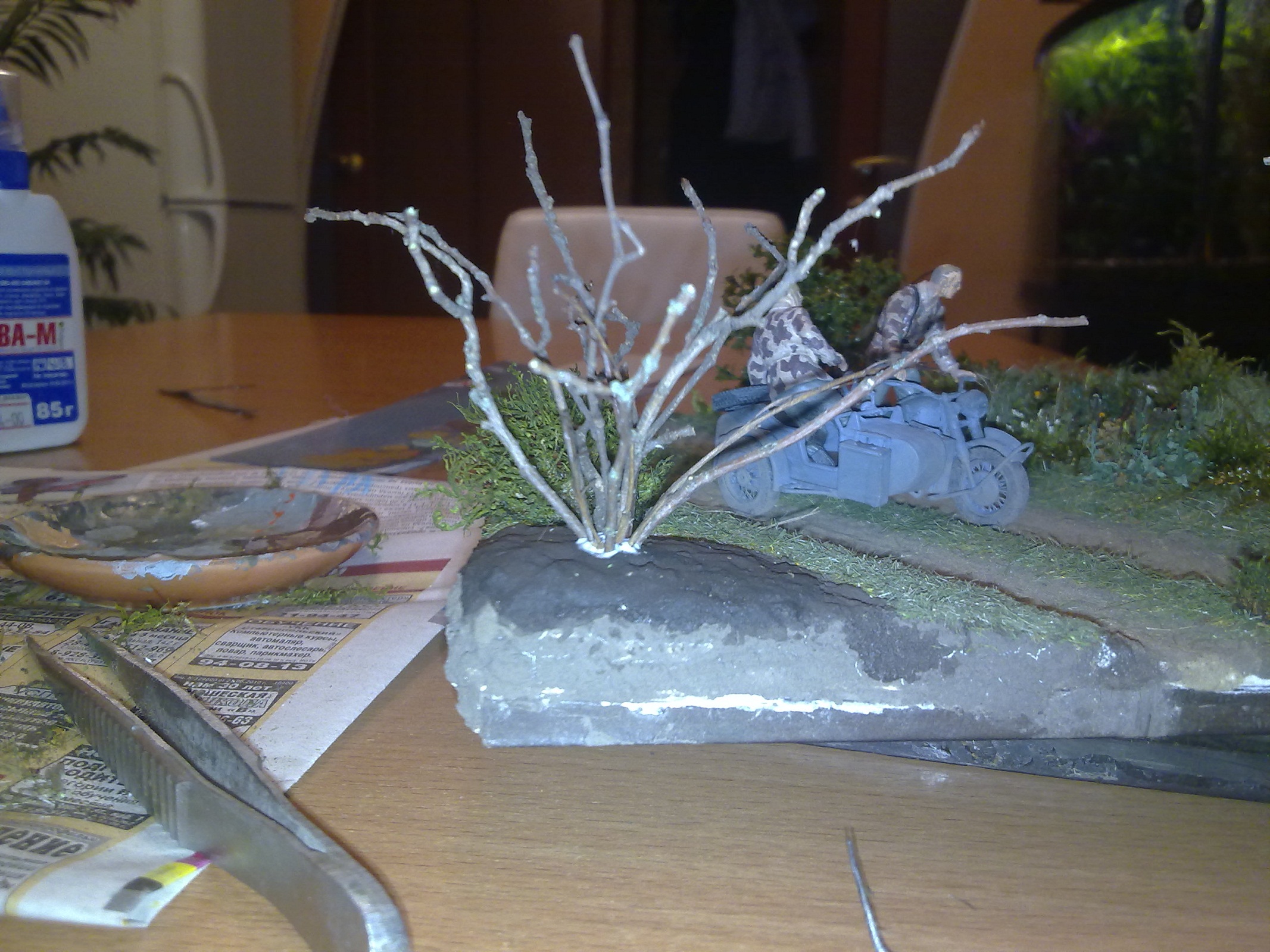

Изготовление куста
#19
В итоге получается так
Затем как всё высохло, прошёл по веткам смесью ПВА,глицерина и воды,на глаз
И приклеиваем к веткам
Отрезаем веточки от мха
Сухой мох (тоже в лесу)сушил в подвале
"Сажаем"ветки(я брал в лесу,тонкие побеги )

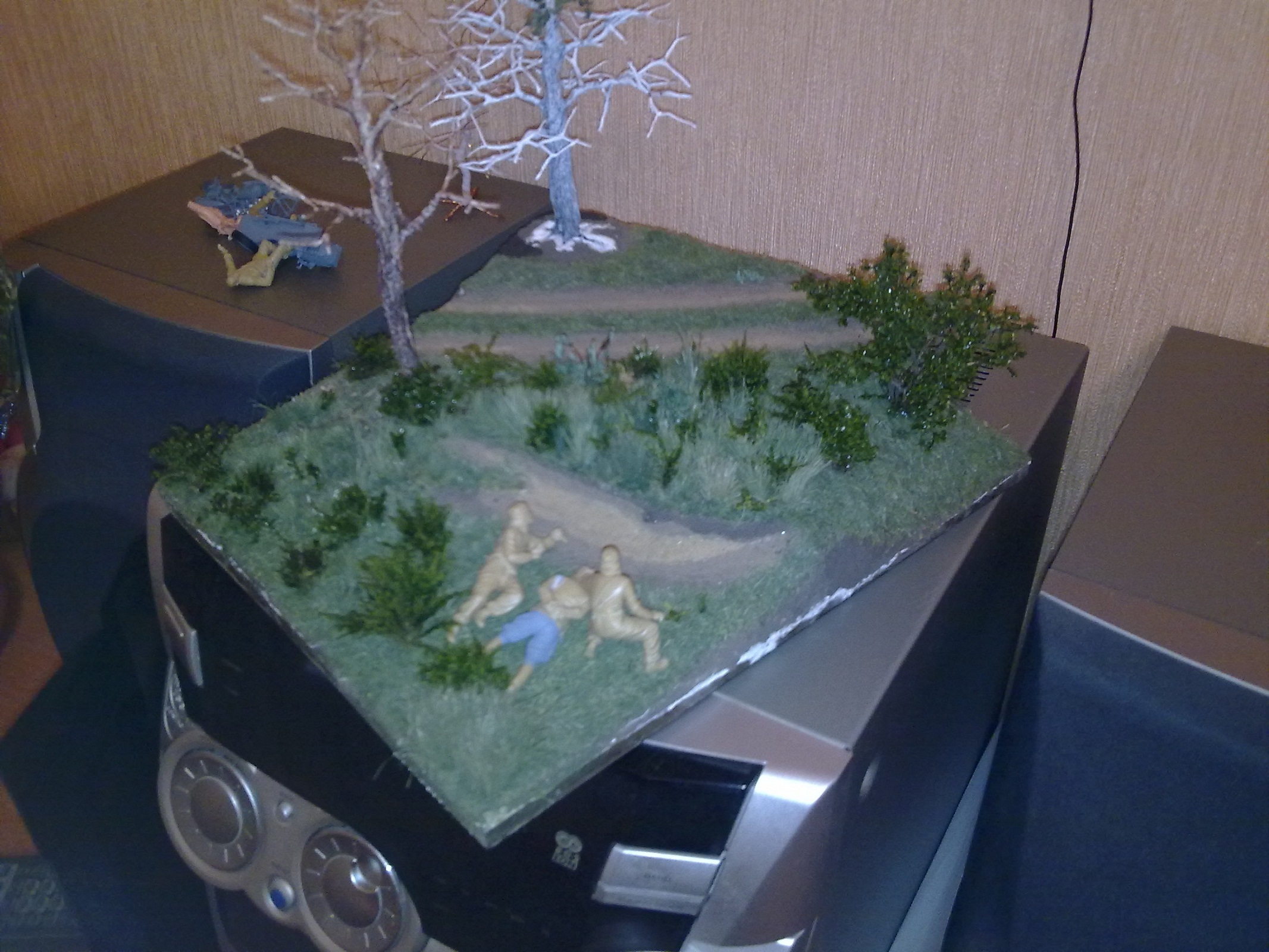

Nepobed
Откуда: Ставрополь

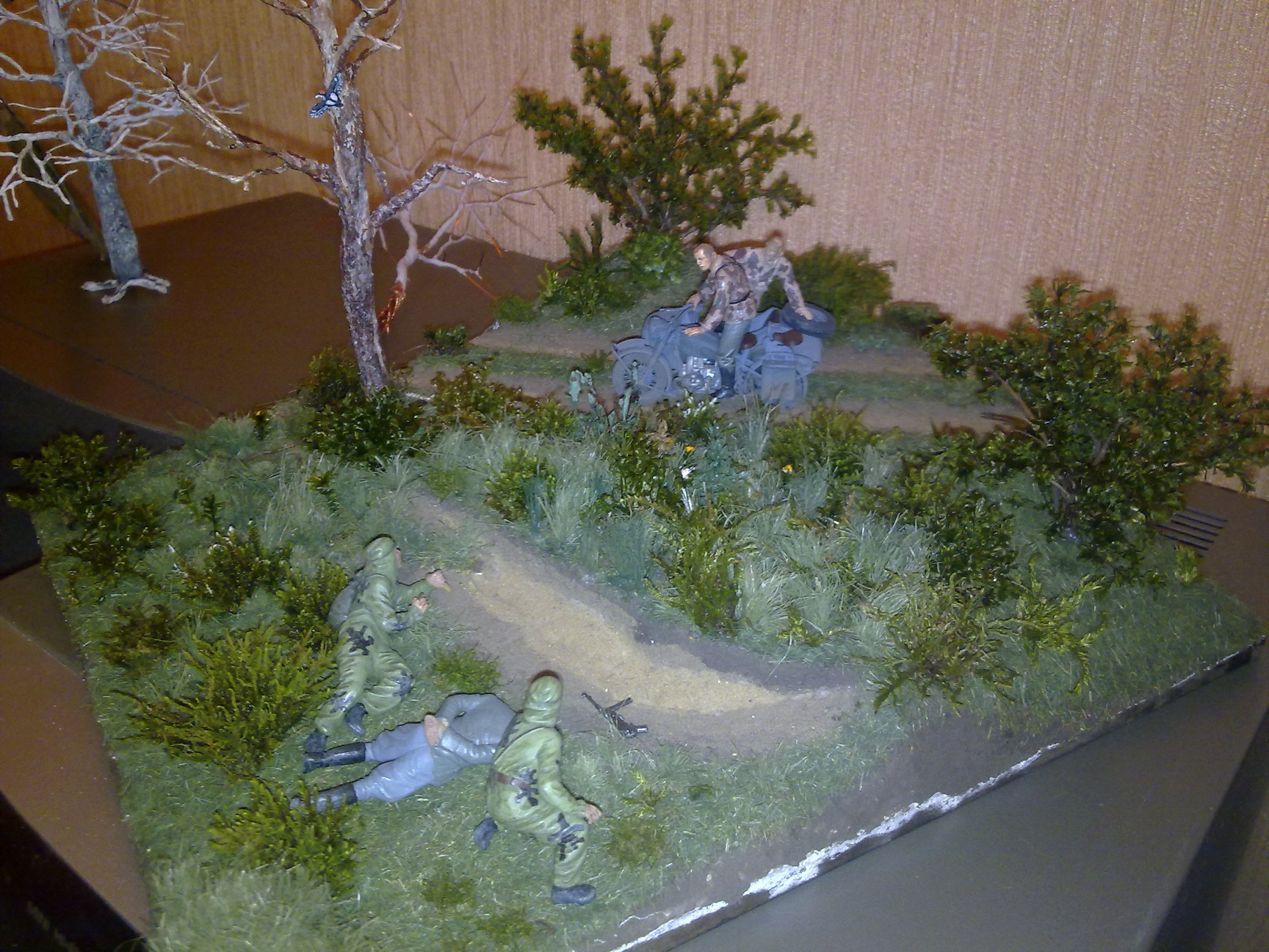

26.01.12 [01:09]

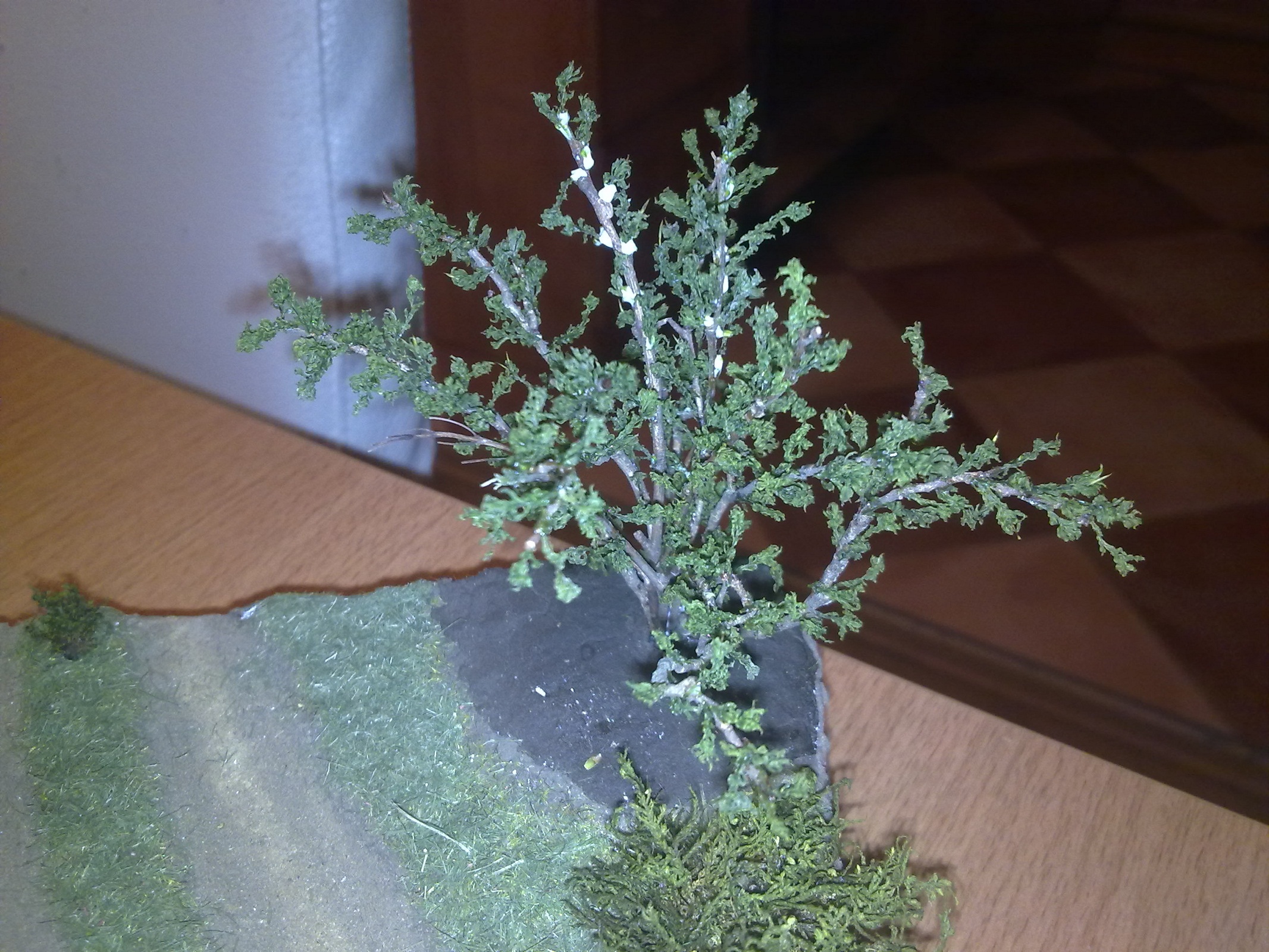

#20
Получилось так
Кто сейчас на форуме: Сейчас этот раздел просматривают: нет зарегистрированных пользователей и гости: 25
