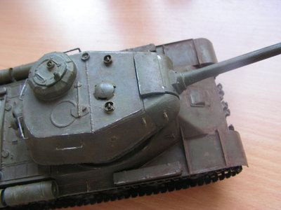

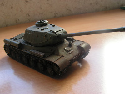

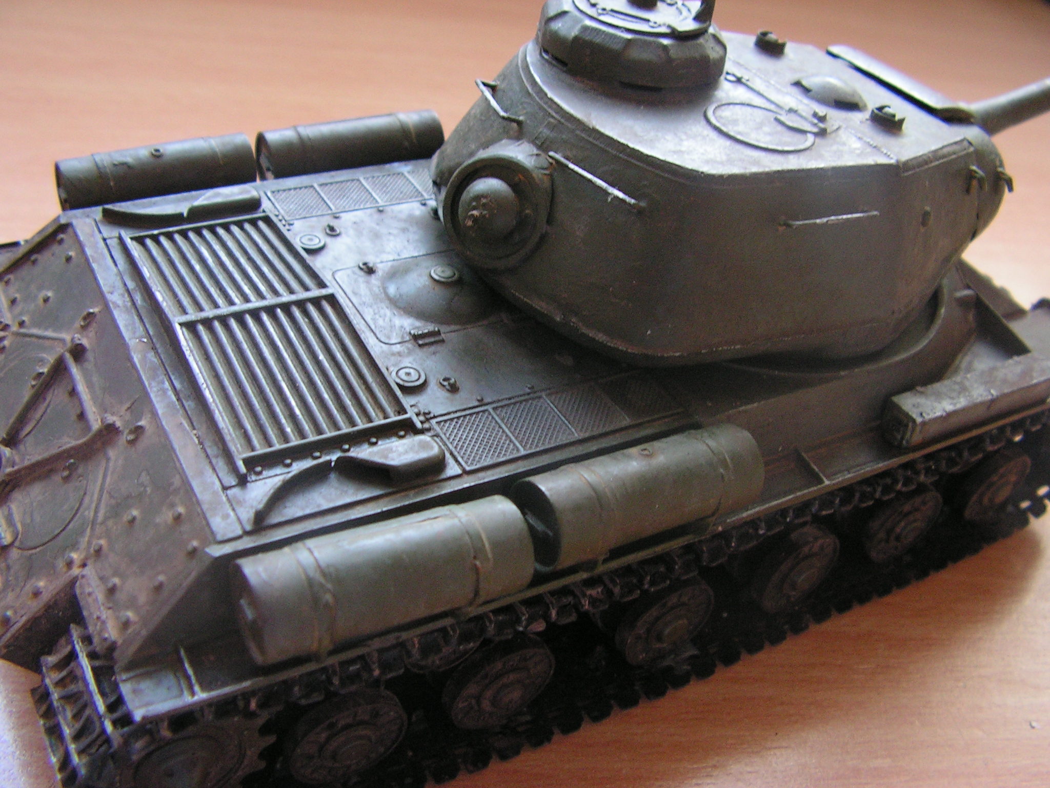

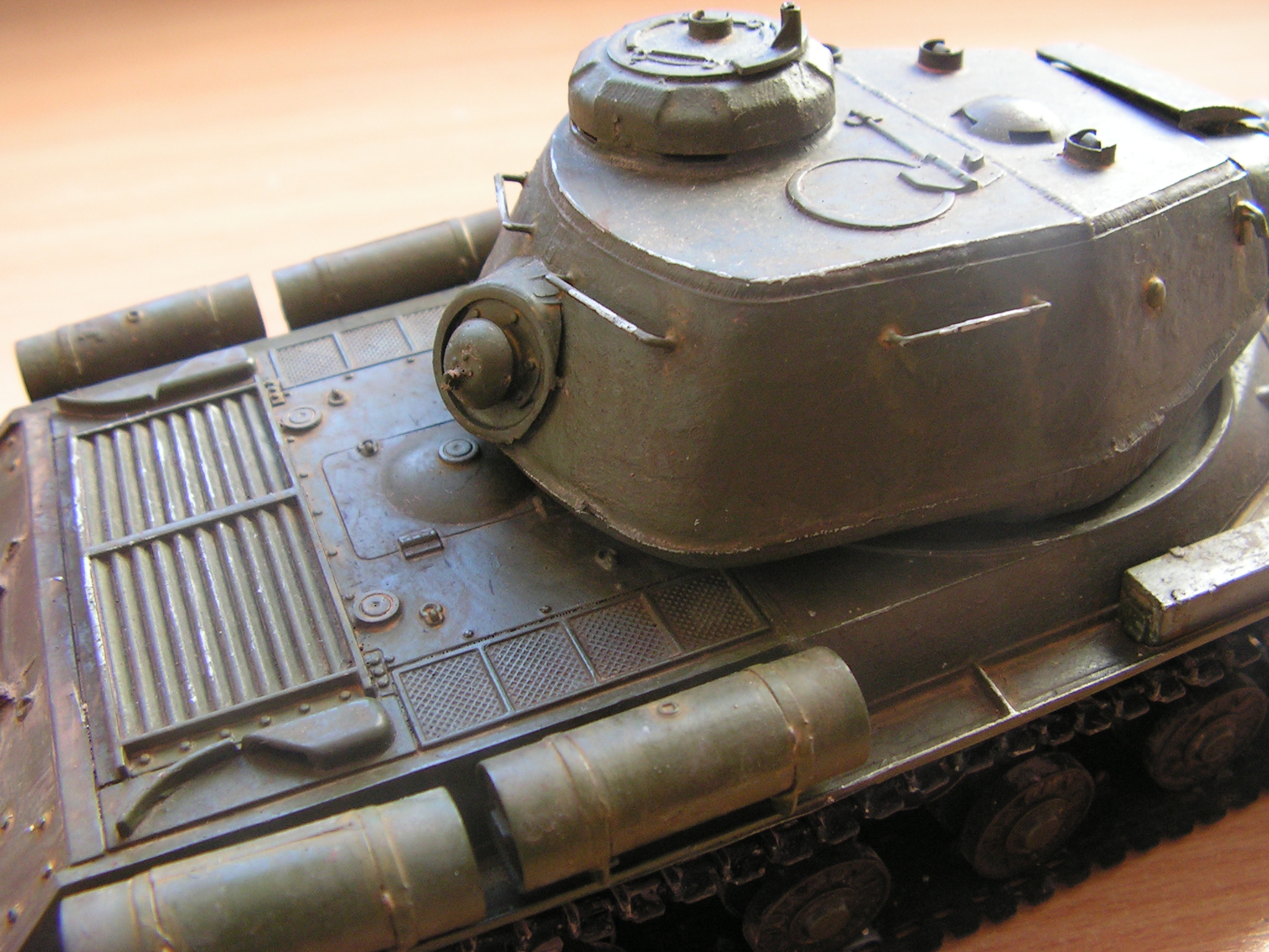

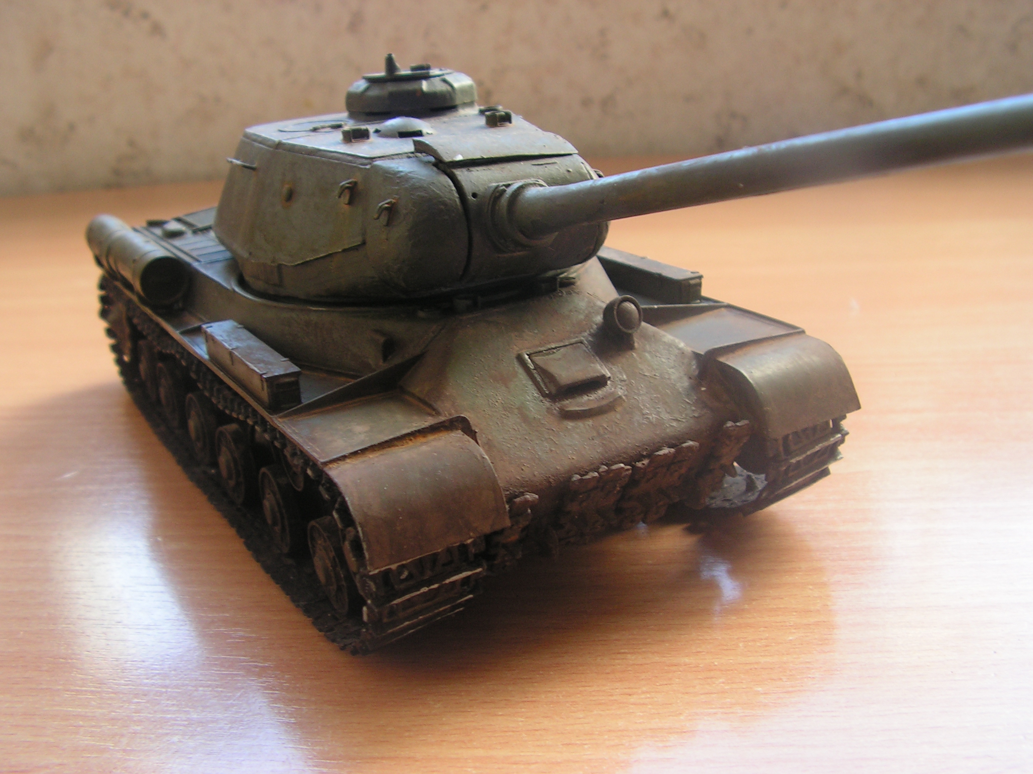

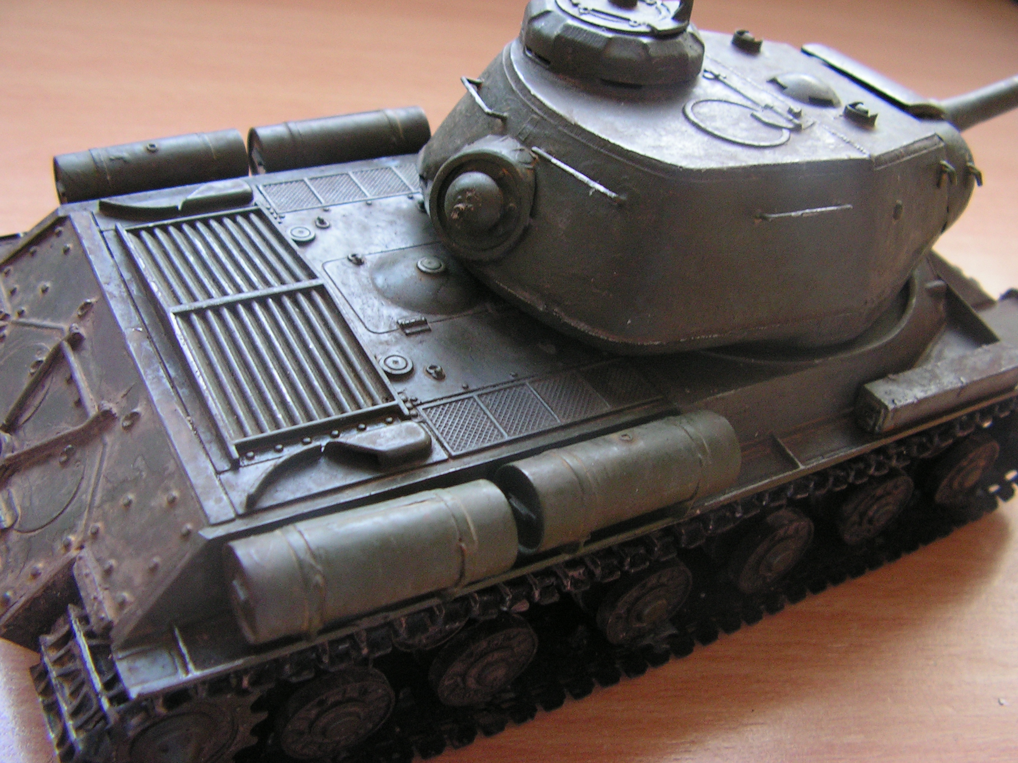

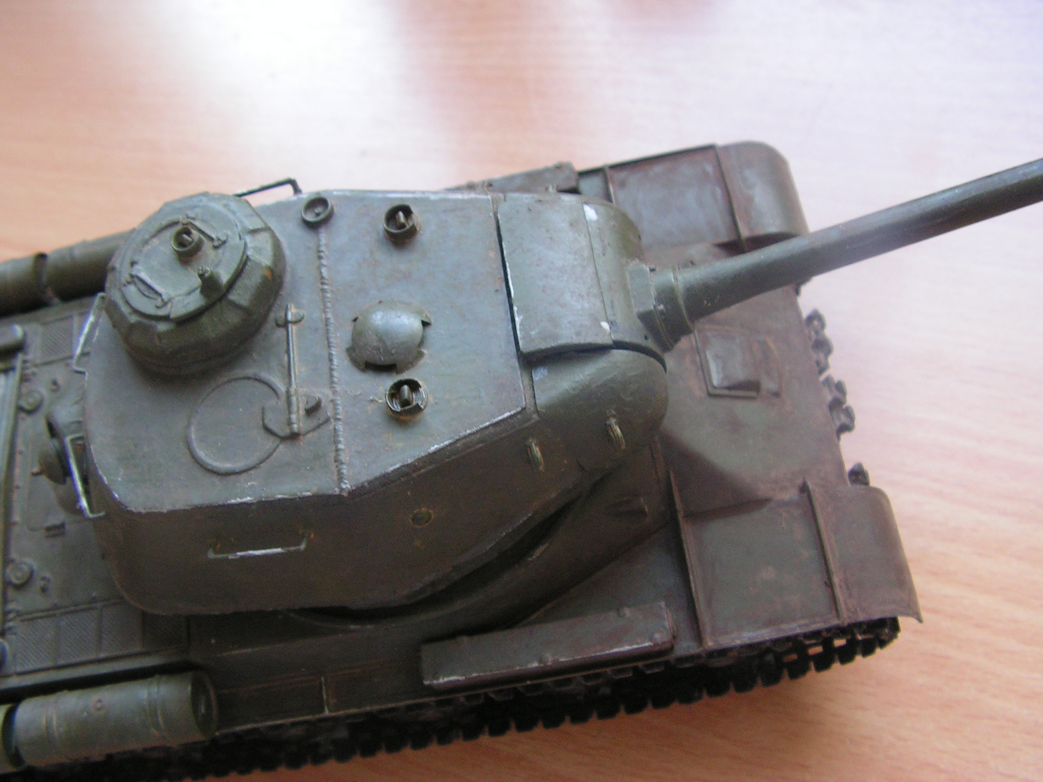

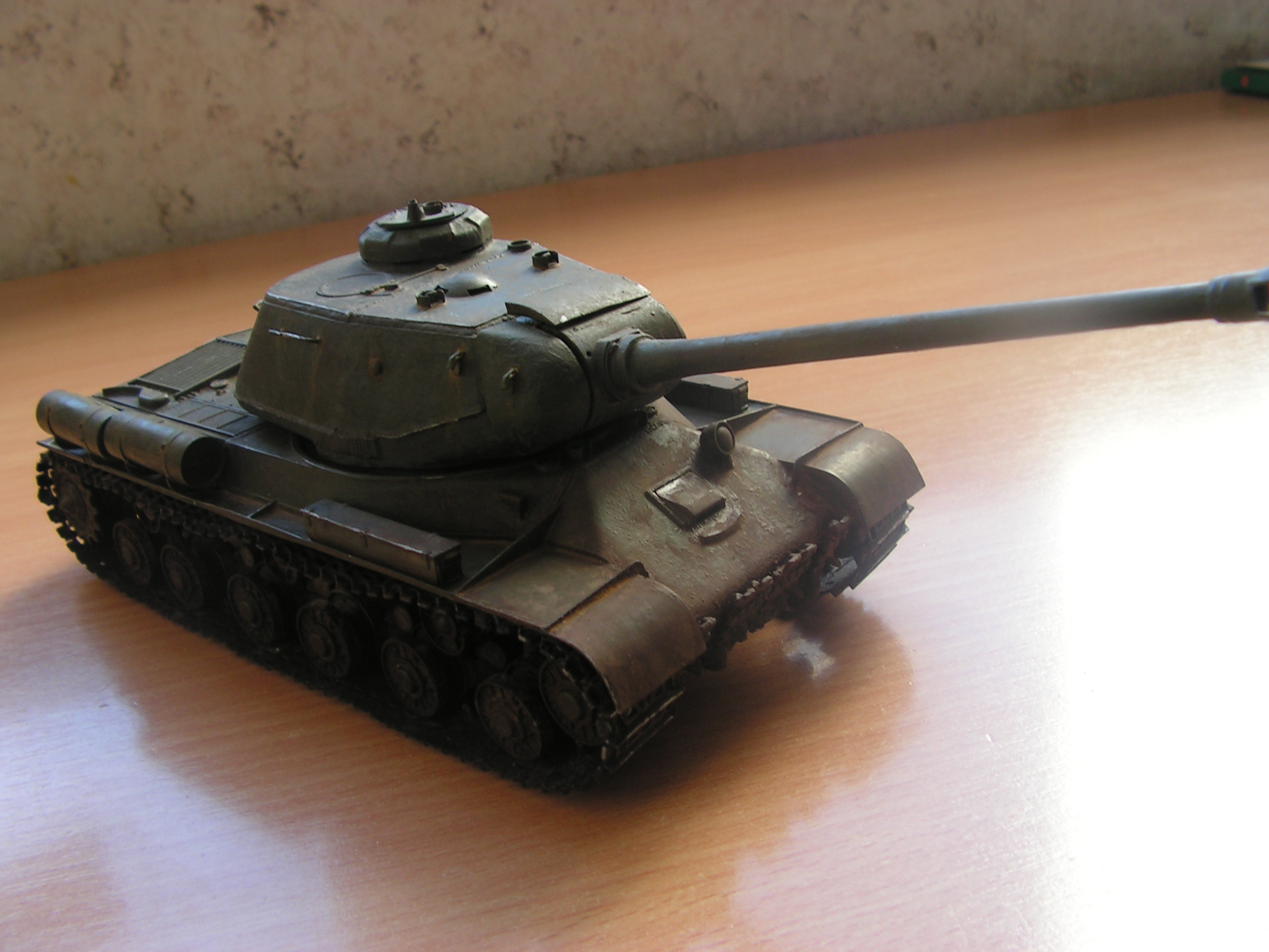

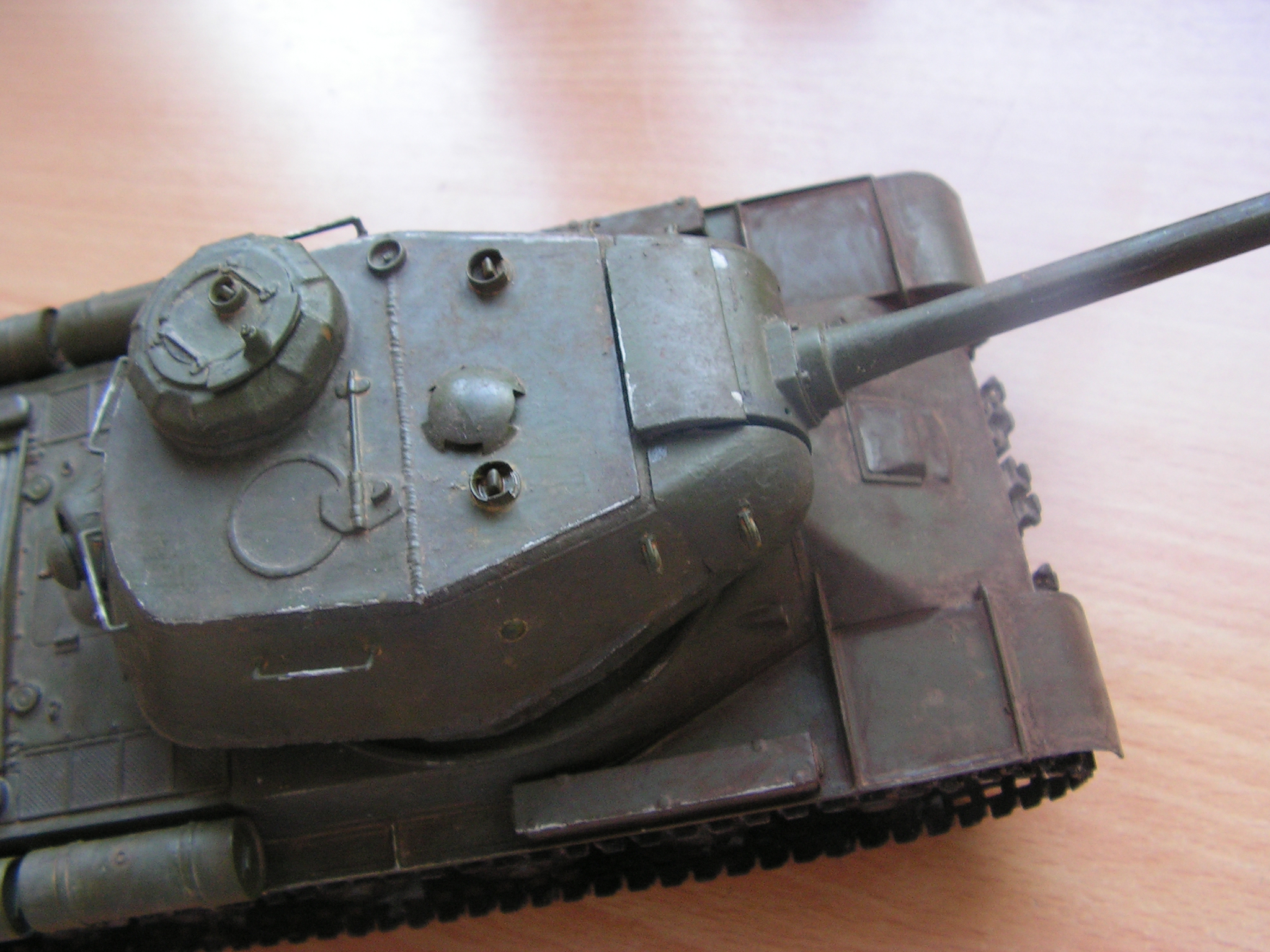

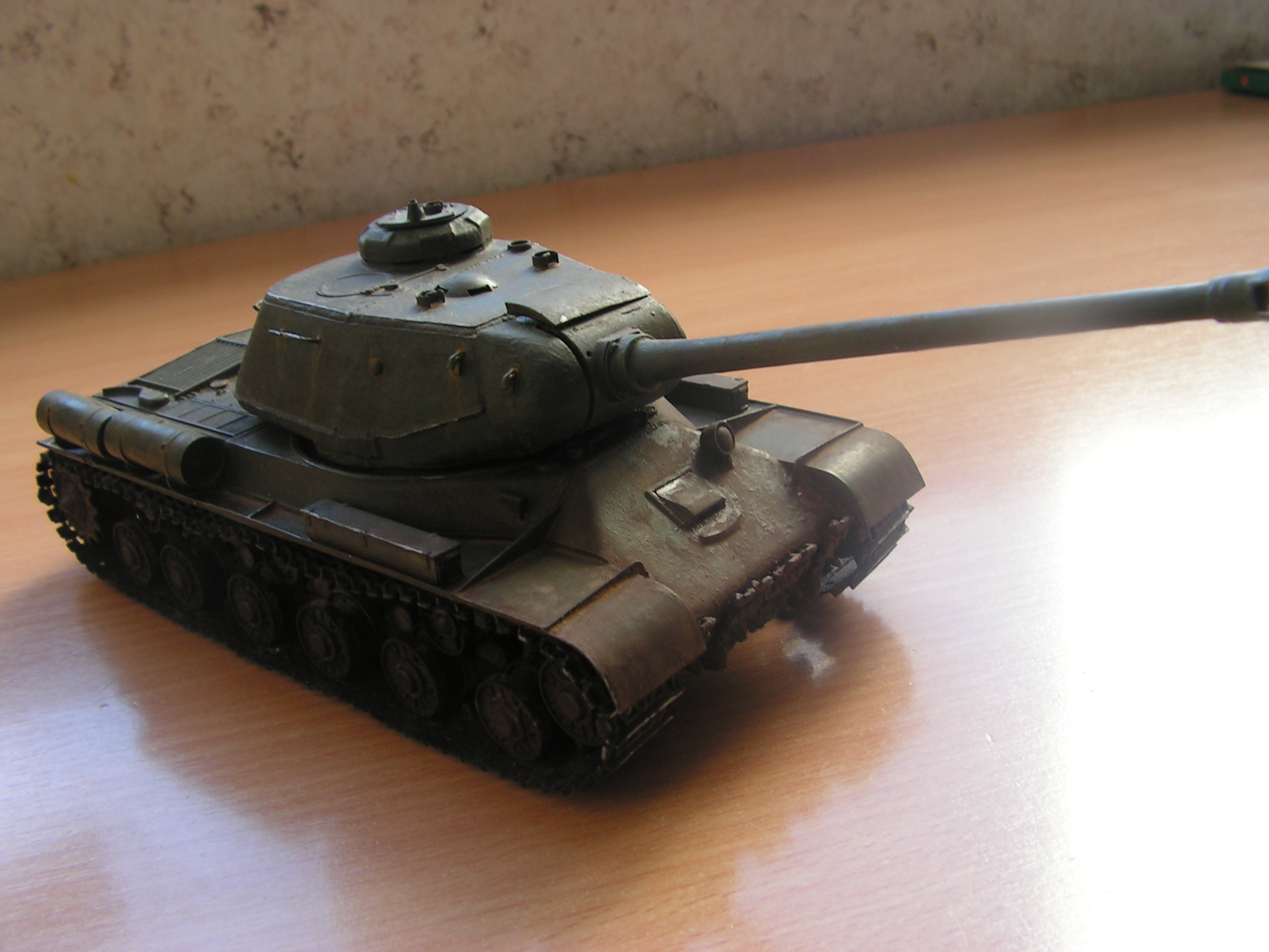

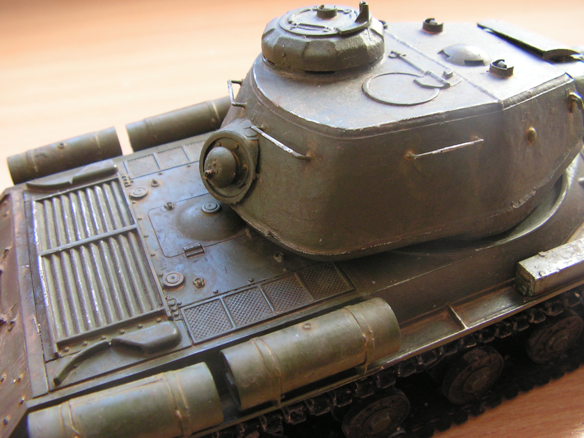

Здравствуйте, это моя первая доделанная до конца модель (оттонированна, состаренна и т. д.) Знаю некоторые недочёты в сборке т. к. эта модель делалась год назад (на тот момент она была вторая).
Надеюсь на конструктивную критику и полезные советы. :) Жду Ваших отзывов!

Хороший танк, проблемы были со сборкой или нет?
270799
30.04.12 [21:22]
александр бизин, проблем небыло-он ЗВЕЗДинский деталеровка небольшая. К нему нужно фототравление, но здесь его нет.

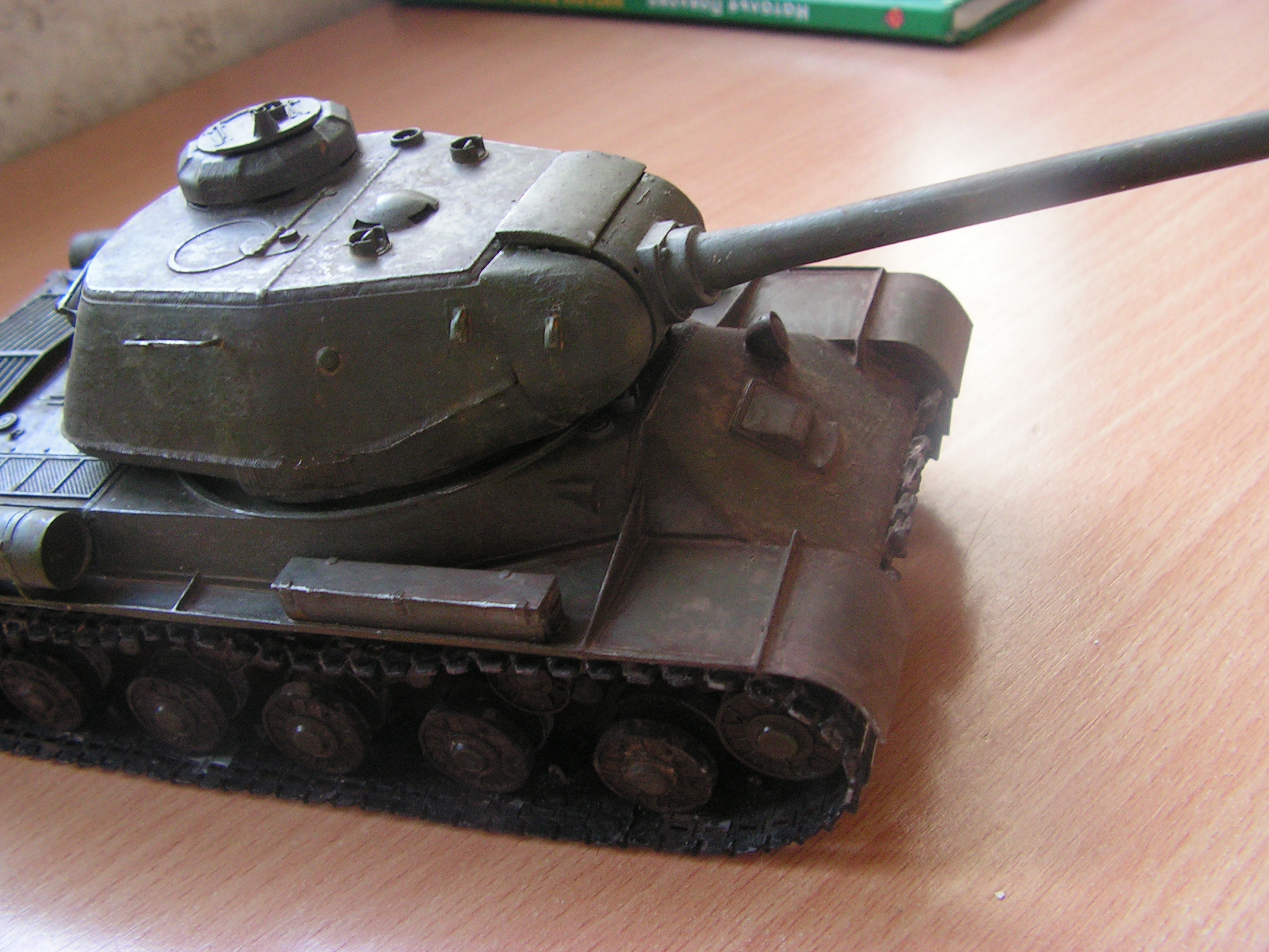

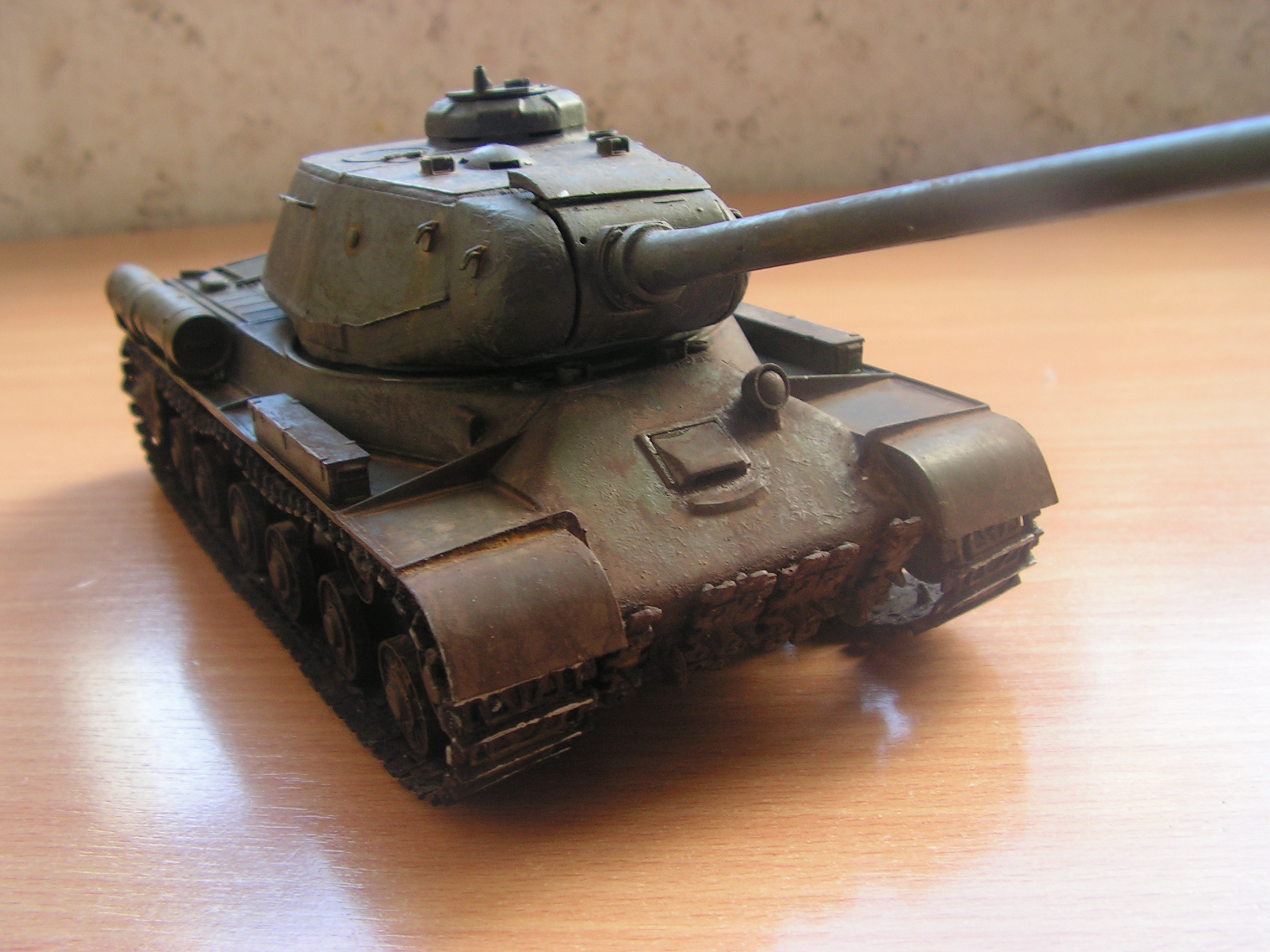

30.04.12 [22:55]
#6
270799, С покраской вы, так скажем, немного перемудрили, особенно с пятнами ржавчины на броне. Броня ржавеет только в двух случаях: на заводе изделие пару месяцев под дождями простоит или когда сгорит краска на броне. Вот тогда появляется налёт ржавчины. Это первое. Второе - со сборкой повнимательнее и поаккуратнее надо бы. Во всяком случае, криво установленную маску орудия поправить, козырёк ровно приклеить. Ну и гуси заменить естественно, хотя бы на Восточный Экспресс, он не такой дорогой как, скажем, фриул или Мастер Клаб.

Omskiy Tankist, Это я знаю, ржавчину завтра смою растворителем. Про сборку тоже знаю, пишу ведь год назад была вторая модель, и некоторые части "отодрать" неполучается приклеилось намертво, а козырёк поправлю. :( Гуси наверное менять не буду, это вроде как модель "для себя", к тому же старая и того не стоит. Извините, а как можно "отодрать" те детали которые приклеены намертво?
Спасибо за конструктивную критику. :)

30.04.12 [23:30]
#8
270799, Отодрать - как вы выразились, не надо - лучше срезать модельным ножом. Ну а то, что модель как бы для себя, это ведь не повод делать её как-то халявно, не так ли ;) Так что гуси лучше заменить. Стоят они рублей 150, заодно получите опыт работы с наборными траками

01.05.12 [08:17]
#9
"Отодрать" это и имелось ввиду "срезать модельным ножом"... Но не получилось. :( Опыт работы с наборными траками у меня уже есть! Да, действительно, гуси на ИСе надо заменить. :)

Исправленно
#10
Как сейчас? :question:
