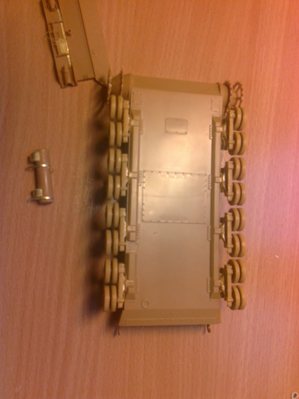

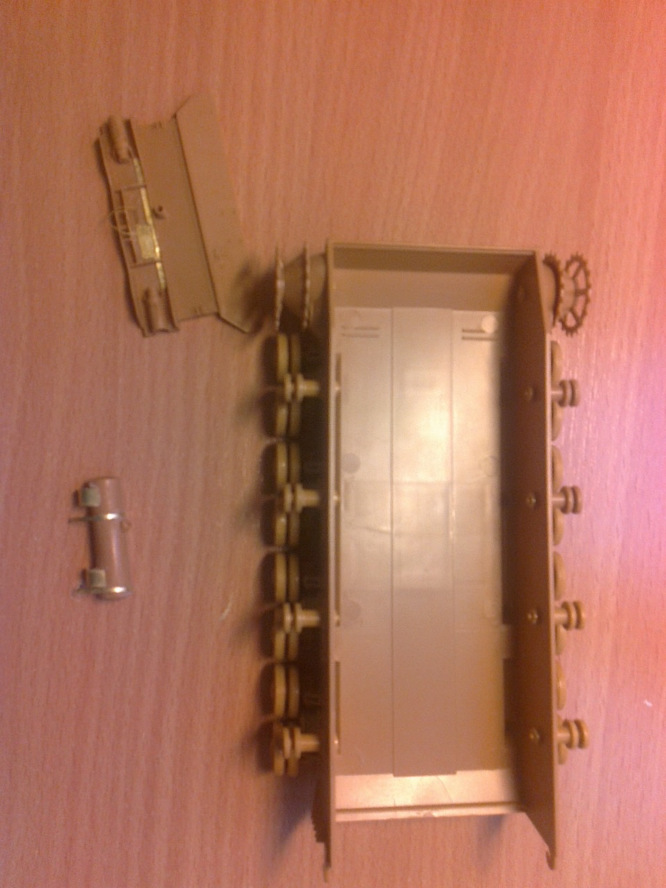

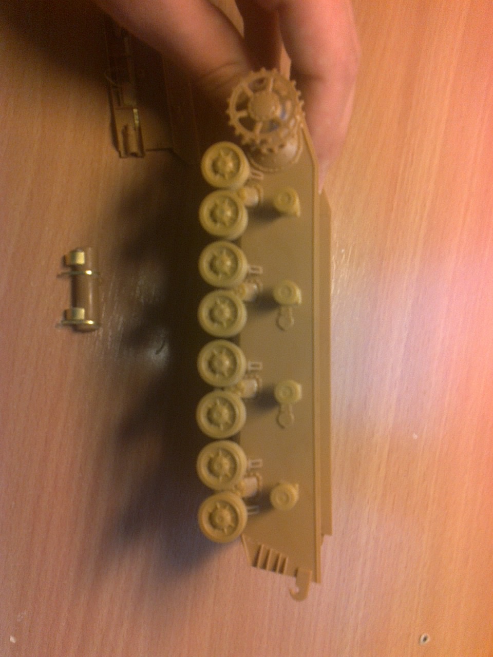

Извиняюсь за качество фотографий, фоткаю пока на телефон, из-за проблем с фотоаппаратом. :oops:
александр бизин
Откуда: нижневартовск
05.06.12 [07:09]
#13
270799 и приклеила катки .
Ну наверное рановато катки приклеивать сразу, а как потом их красить будешь.Я бы сначала покрасил их отдельно, потом между собой склеил, и к модели клеил бы в последнюю очередь, к покрашенному корпусу.
