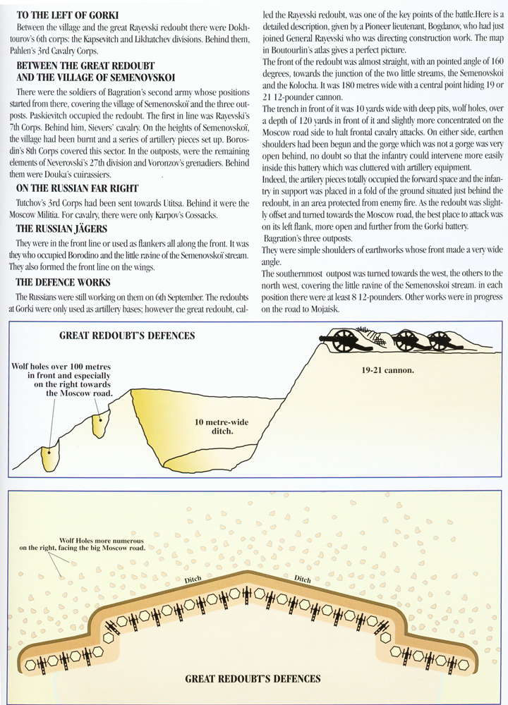

Спасибо Денис. У меня еще вопрос не встречал ли хороший чертеж и реконструкцию батареи Раевского?
Заранее спасибо.

- Hinguy
- Откуда: Московская область
05.08.12 [17:43]
По известной мне информации при Бородине наш полк принимал участие на контратаке на Багратионовы флеши и Большой редут
А как он и там и там оказался?
http://rusk.ru/st.php?idar=800638

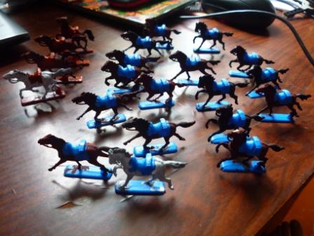

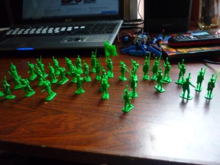

что сделано
1. куплены все наборы звезды по 1812 г.
2. основание 1.2 м на 1 м.(сантиметровая фанера, пенопласт, пластик).
3. покрашено 20 фигур с лошадями.

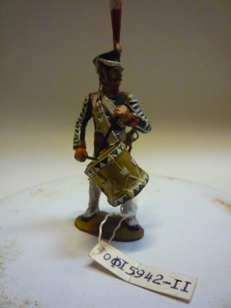

22.08.12 [19:44]

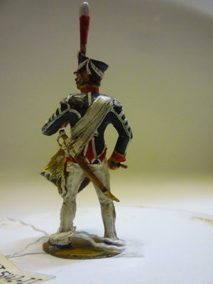

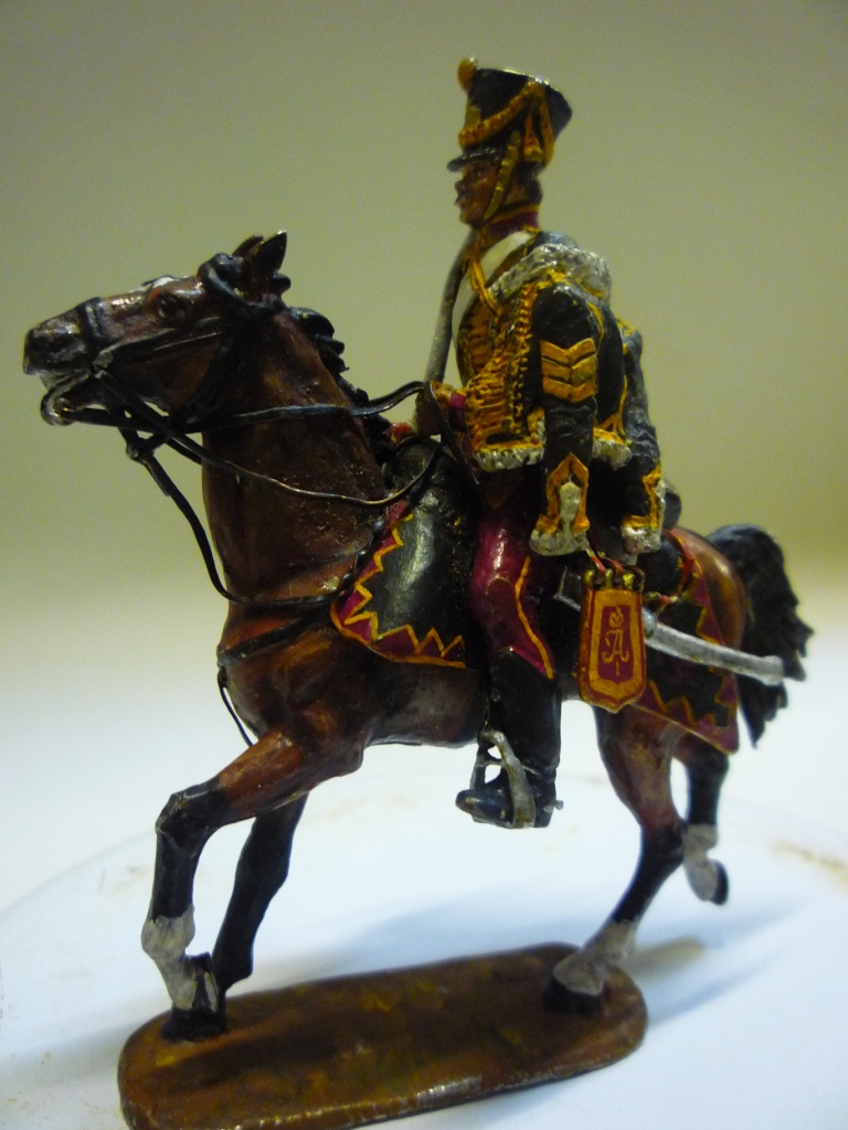

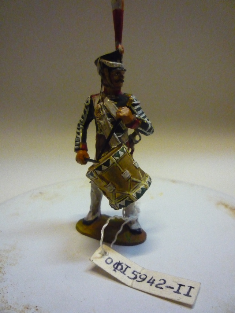

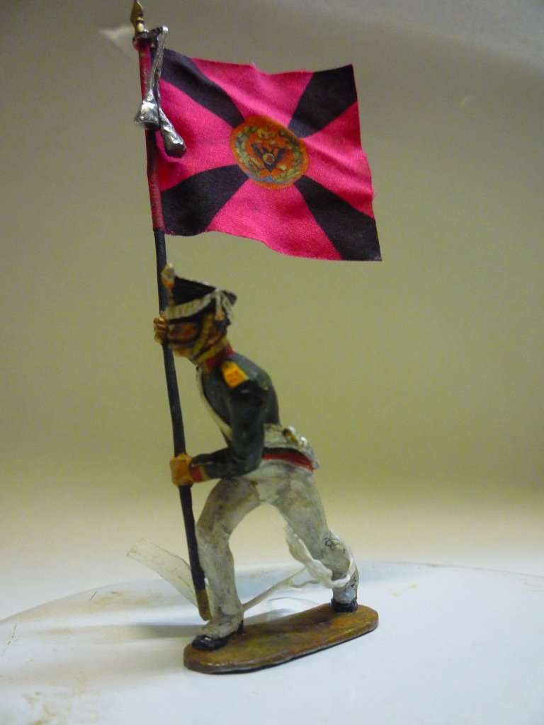

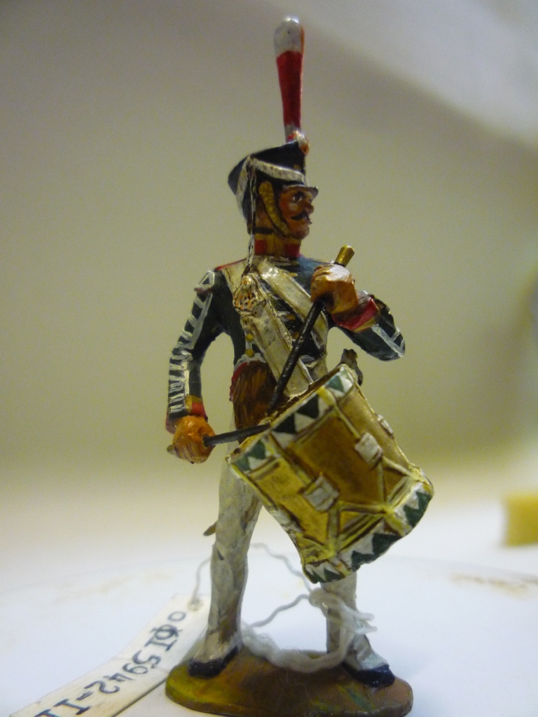

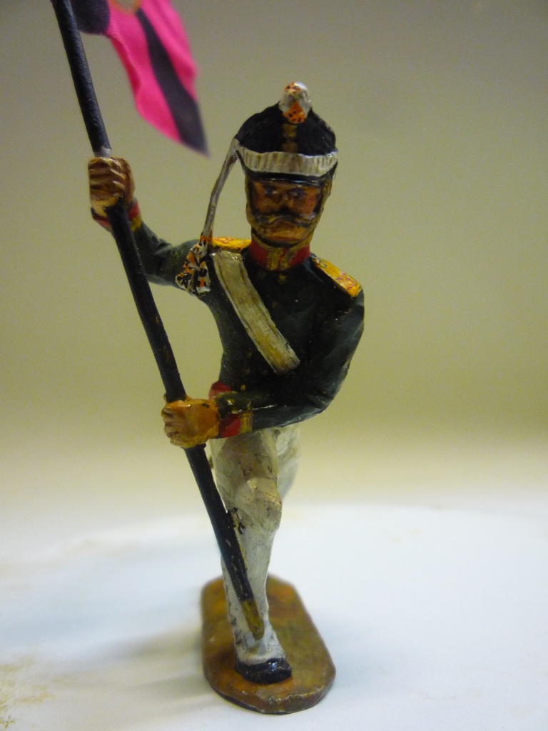

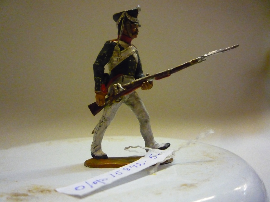

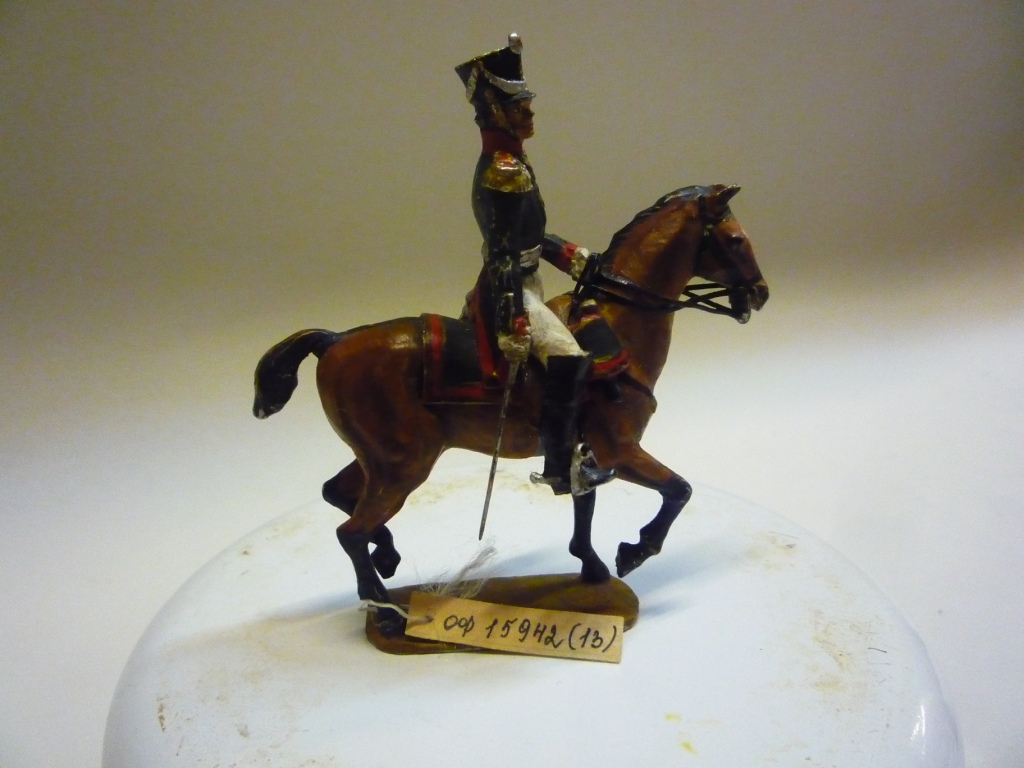

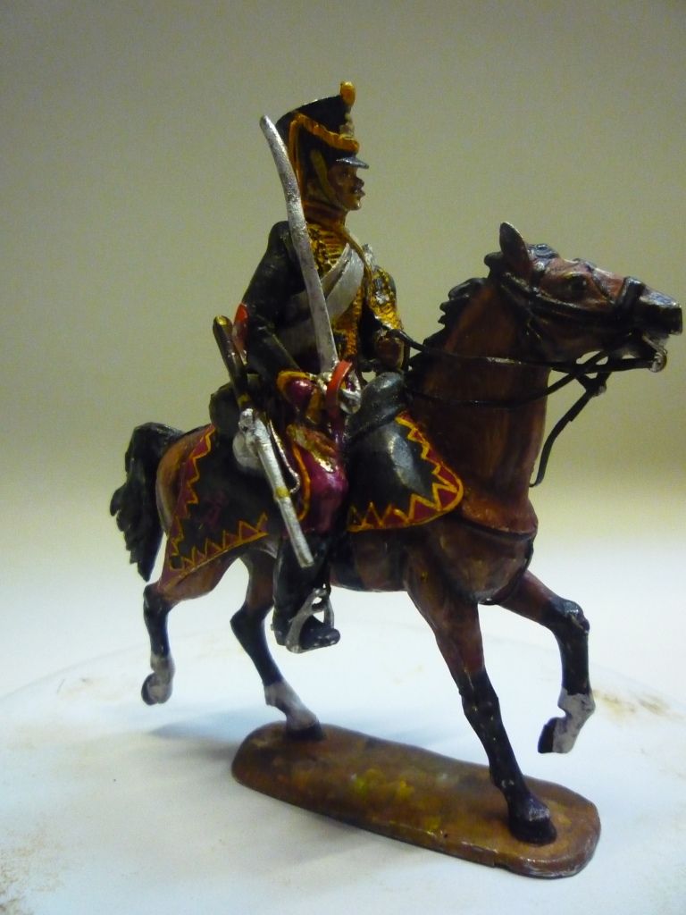

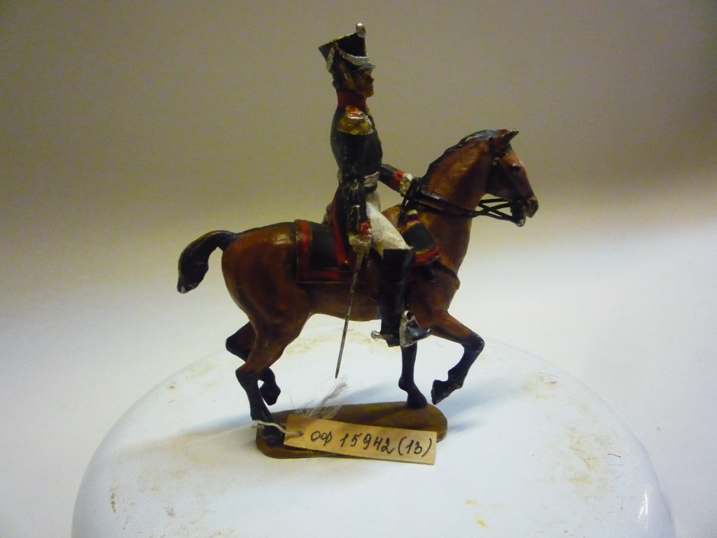

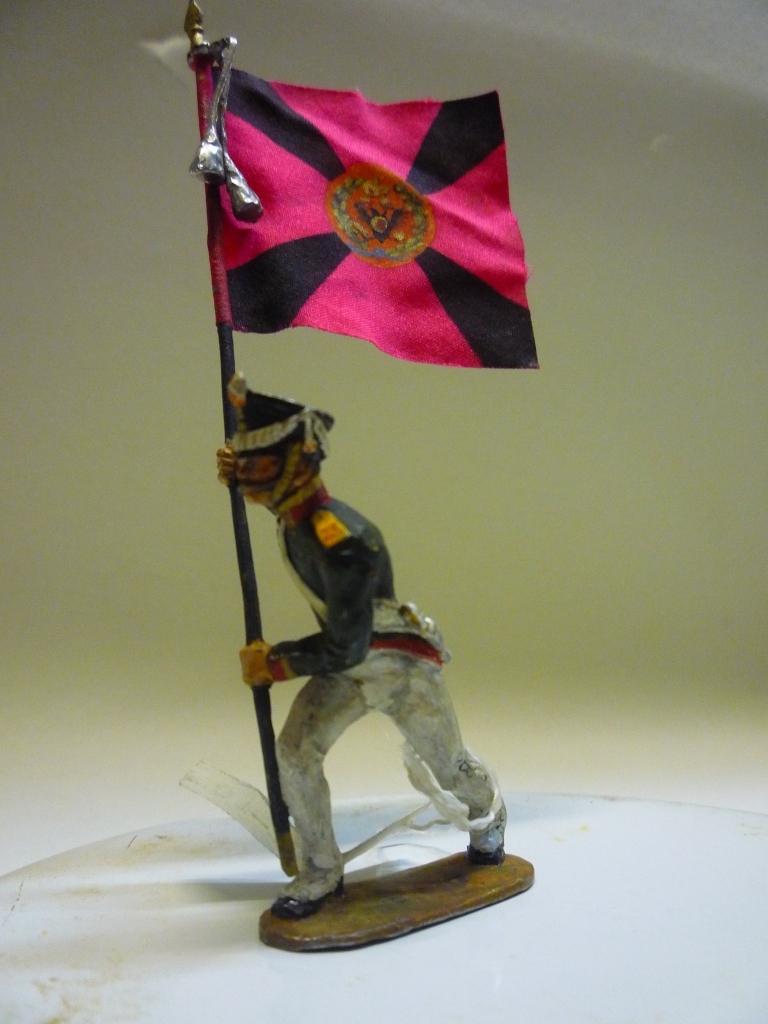

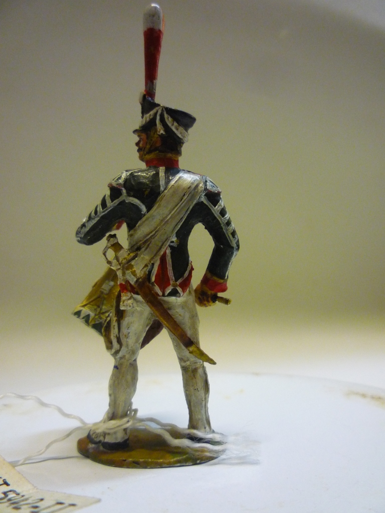

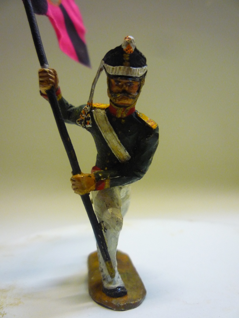

Петр Космолинский
#15
В поисках информации для диорамы я узнал что в 1986 году для нашего музея Петр Космолинский делал серию фигурок солдат и офицеров в униформе Селенгинского пехотного полка. Когда в дальних закромах фондохранилища смотрительница вытащила коробку с фигурками я ощутил наверное то что ощущали золотоискатели с квадратными подбородками в рассказах Джека Лондона! Счастье!
И пусть с высоты нынешнего уровня росписи ВИМ они (фигурки) для кого-то, смотрятся «не айс» я чувствую как прикасаюсь к истории.

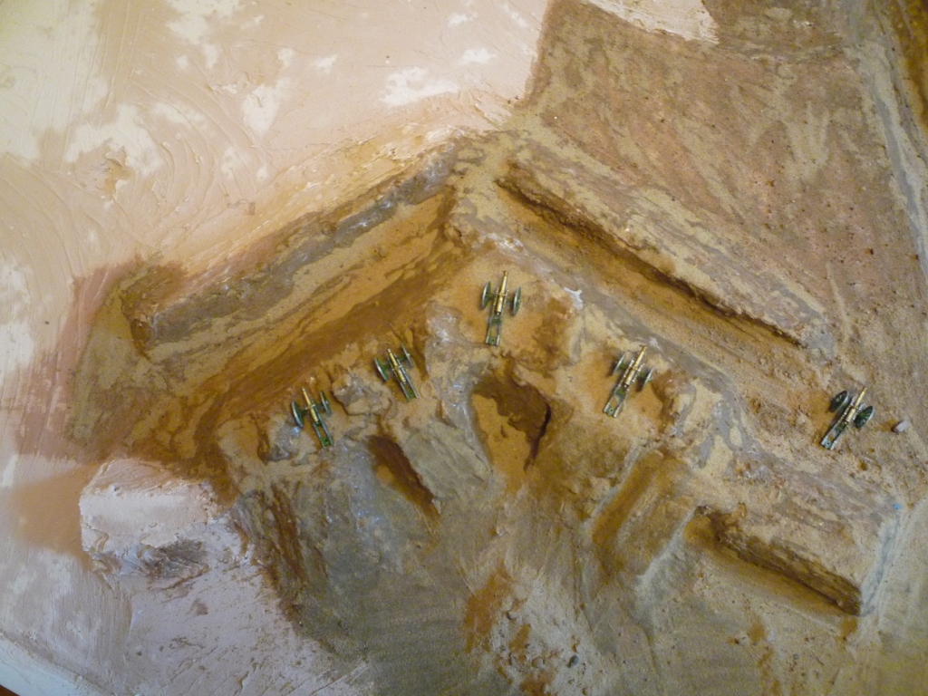

22.08.12 [19:46]

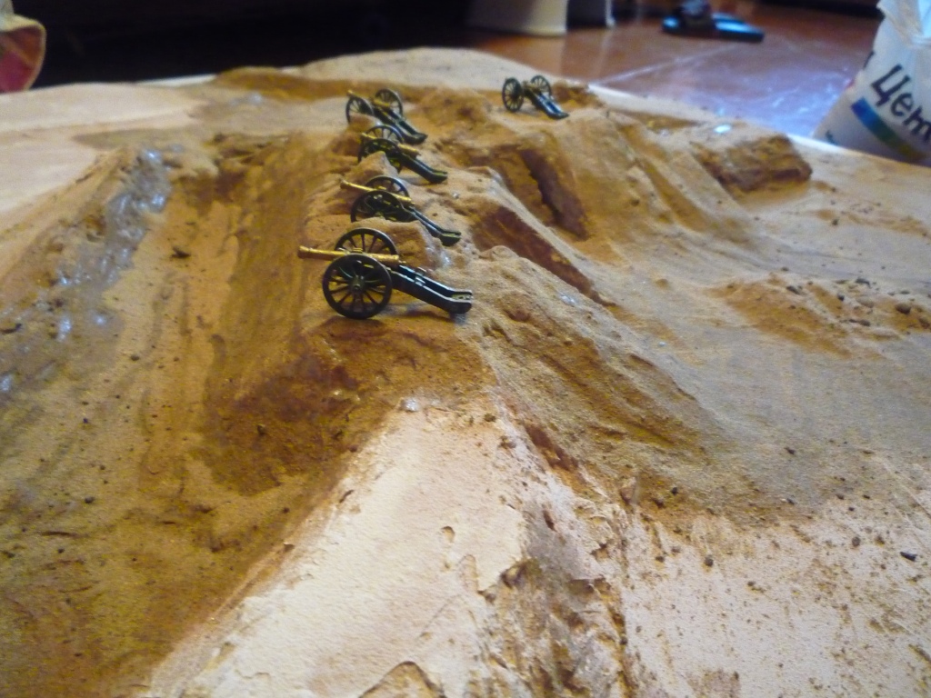

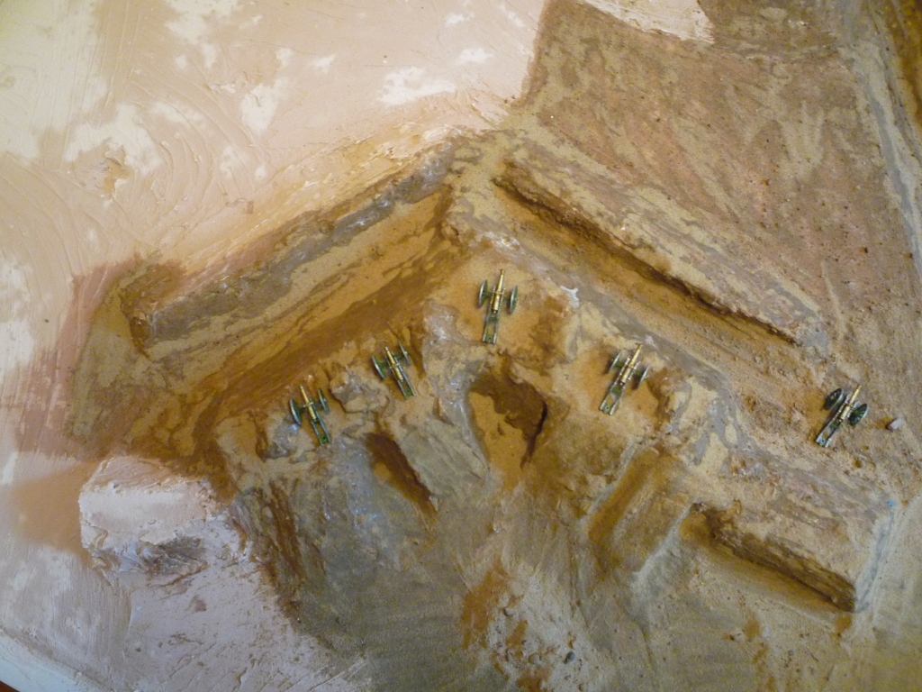

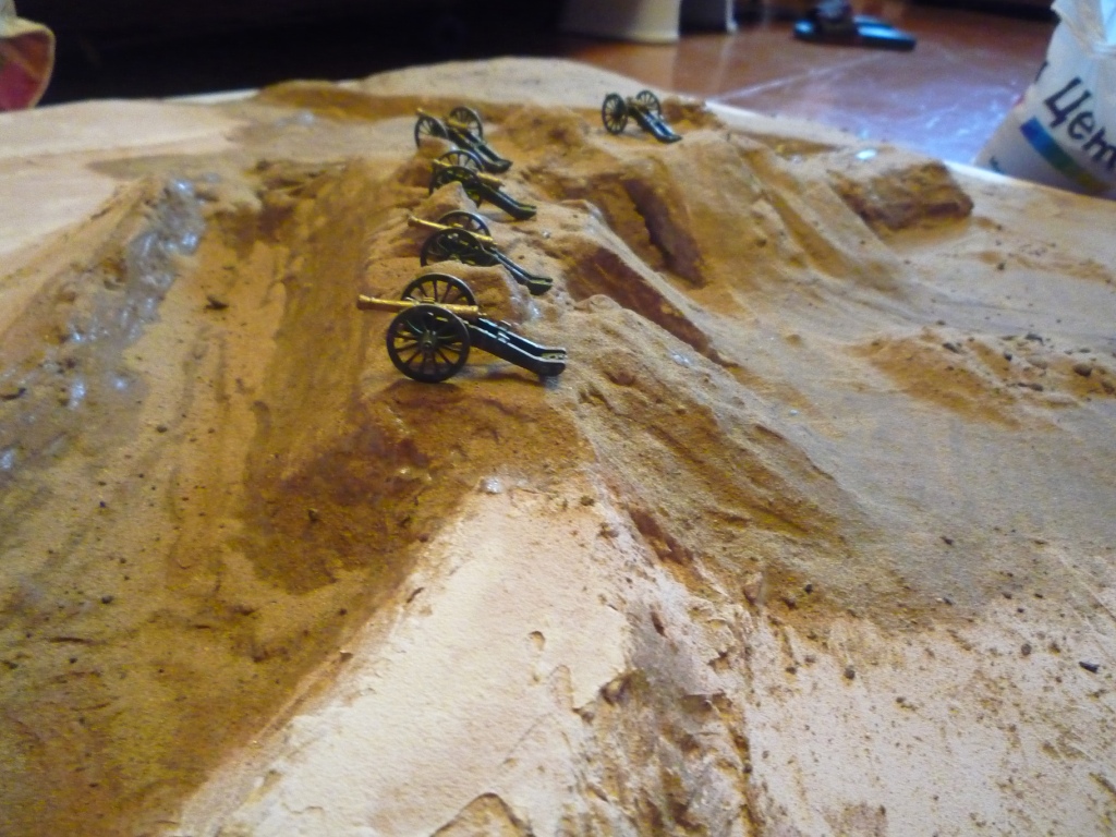

мега редут
#16
Отчет о проделанной работе.
Редут возведен – но даже у моей далекой от военного дела супруги возник вопрос – как туда закатили пушки
Знатоки редута – умоляю подскажите – хоть мало мало похоже?

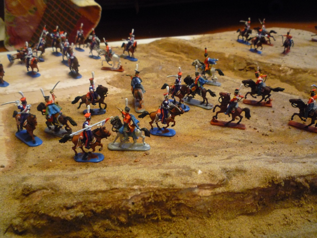

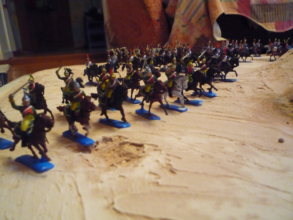

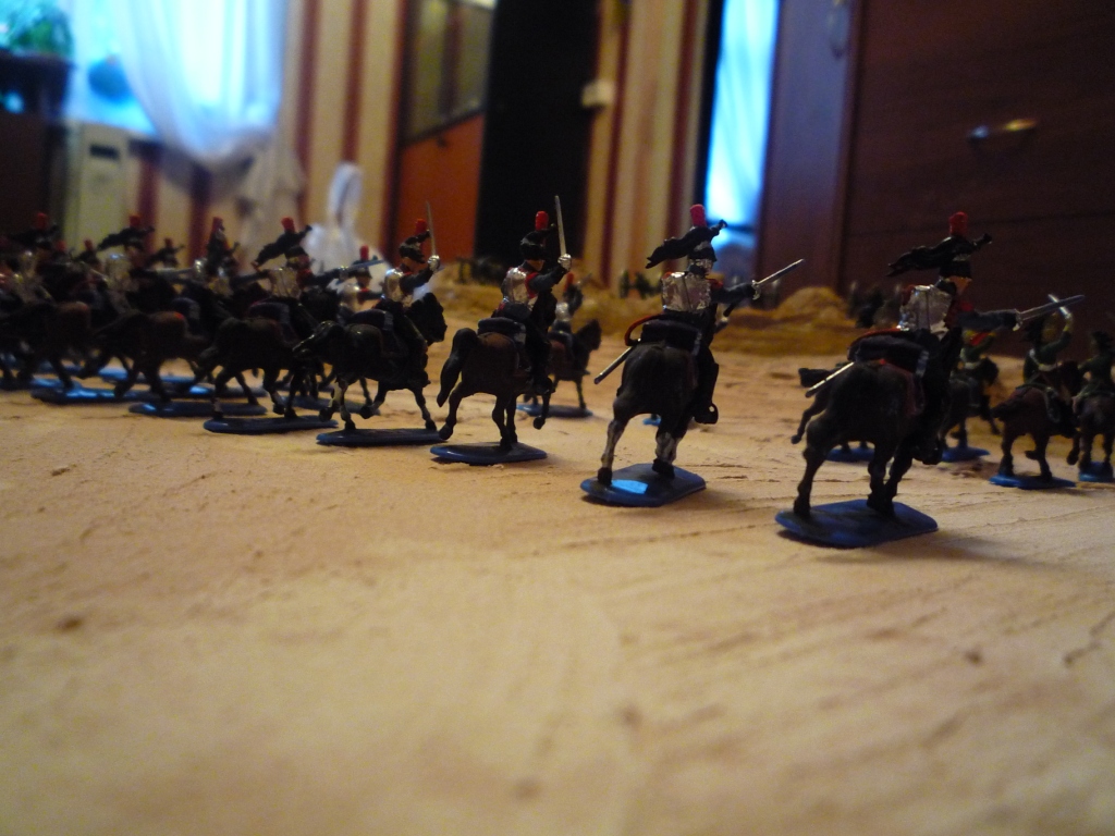

- Чингис
- Откуда: г.Улан-Удэ

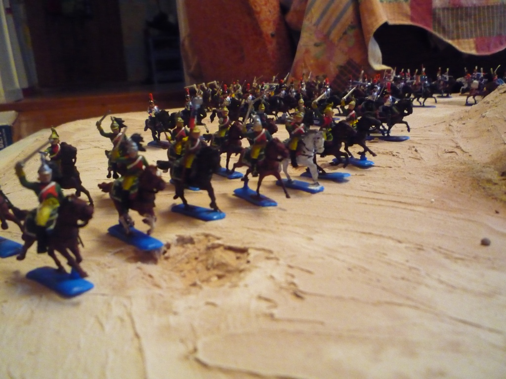

22.08.12 [19:52]

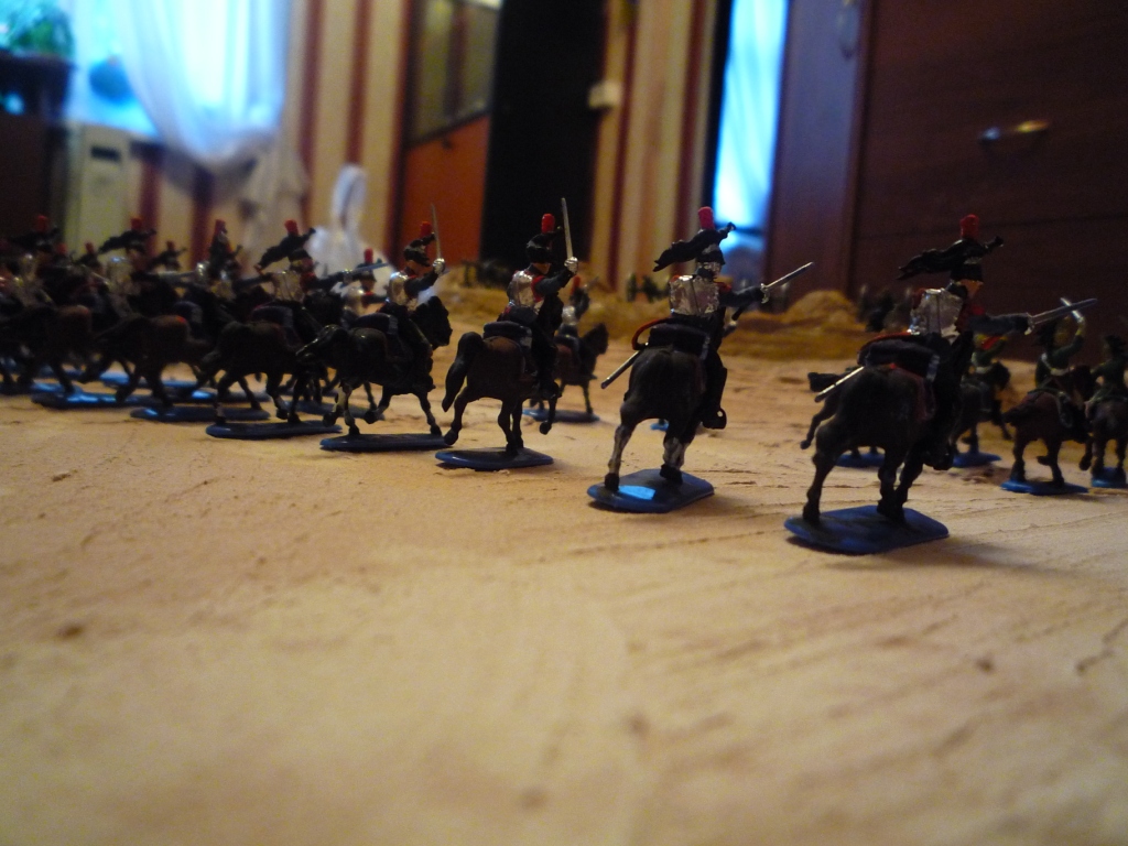

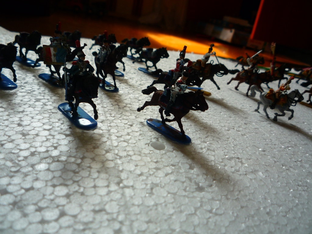

в массе красиво смотрится
#17
Фигур покрашено 82 шт.
Звезда
Саксонские кирасиры
Французские кирасиры
Русские гусары
Польские уланы
Гвардейские казаки
Французские драгуны
Французские карабинеры
Звезда
Саксонские кирасиры
Русские гусары
Польские уланы
Гвардейские казаки
Французские драгуны
- Grif
- Откуда: Москва
22.08.12 [23:51]
#18
Чингиз, приветствую!
По поводу МЕга-редута: просле выстрела орудие откатывается на расстояние
где-то около метра, и в Вашем случае, укатится с редута в тыл
С наилучшими пожеланиями, Григорий.
