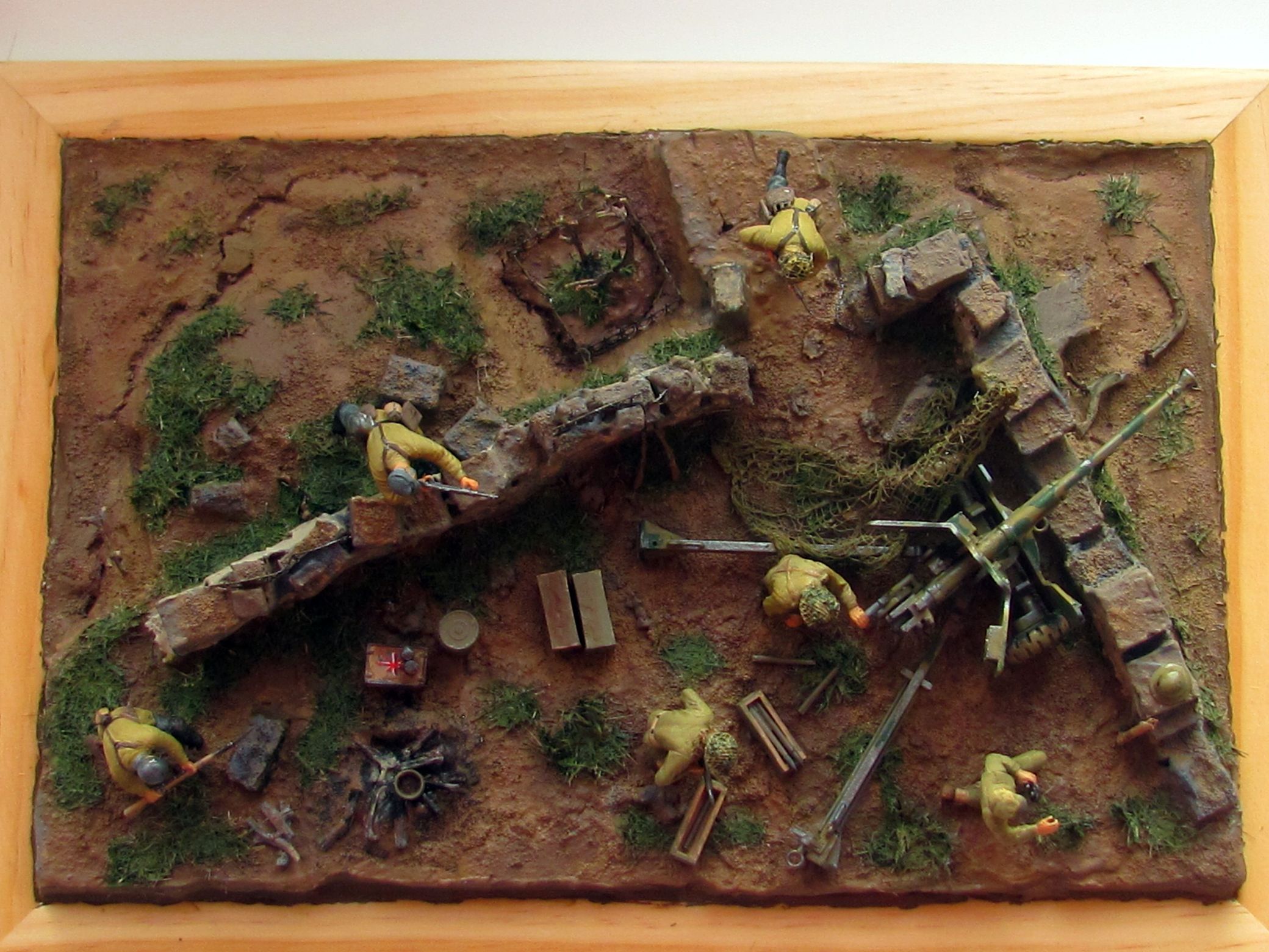

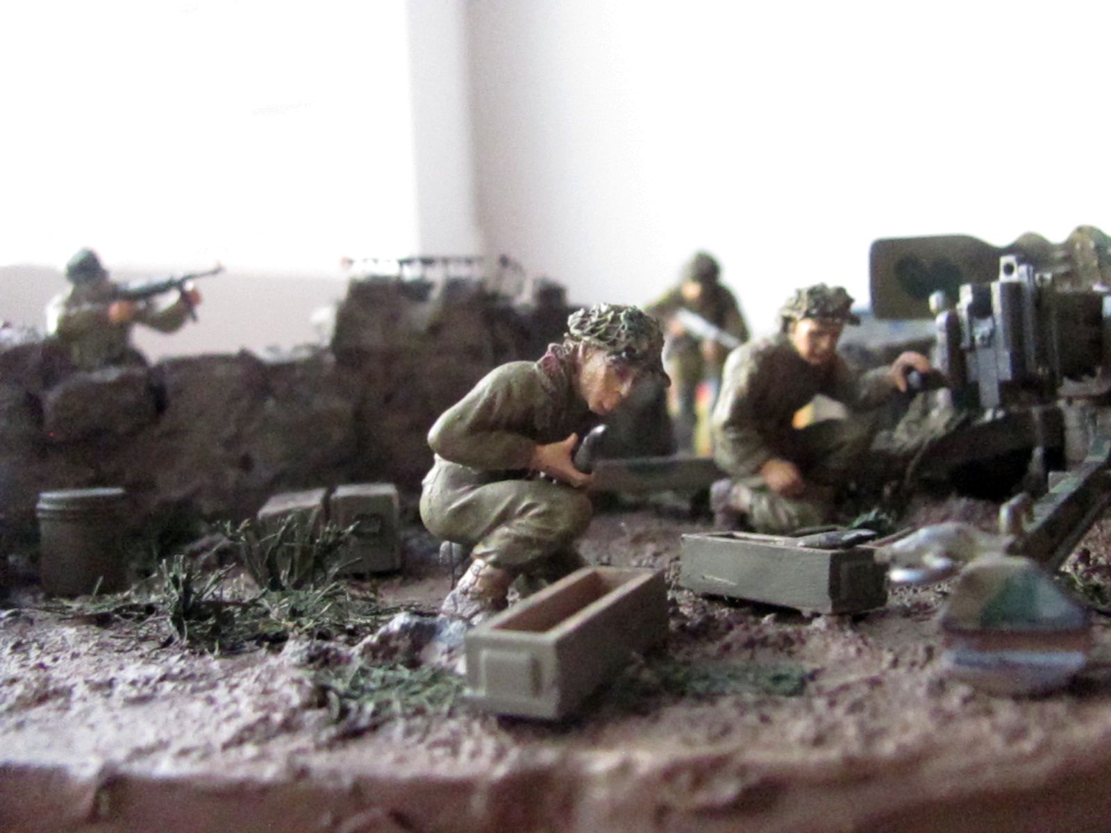

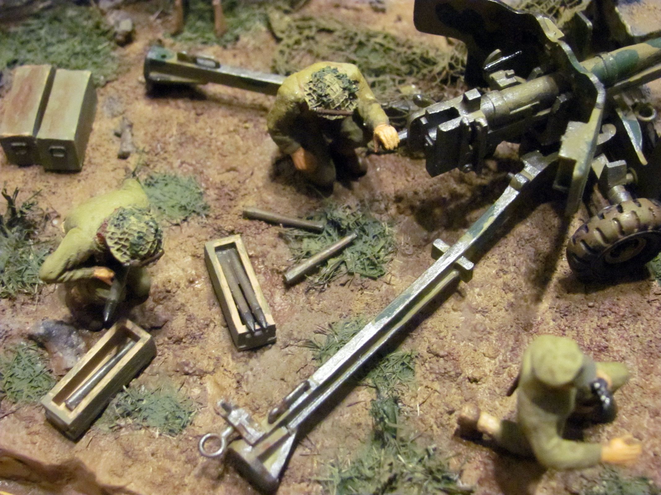

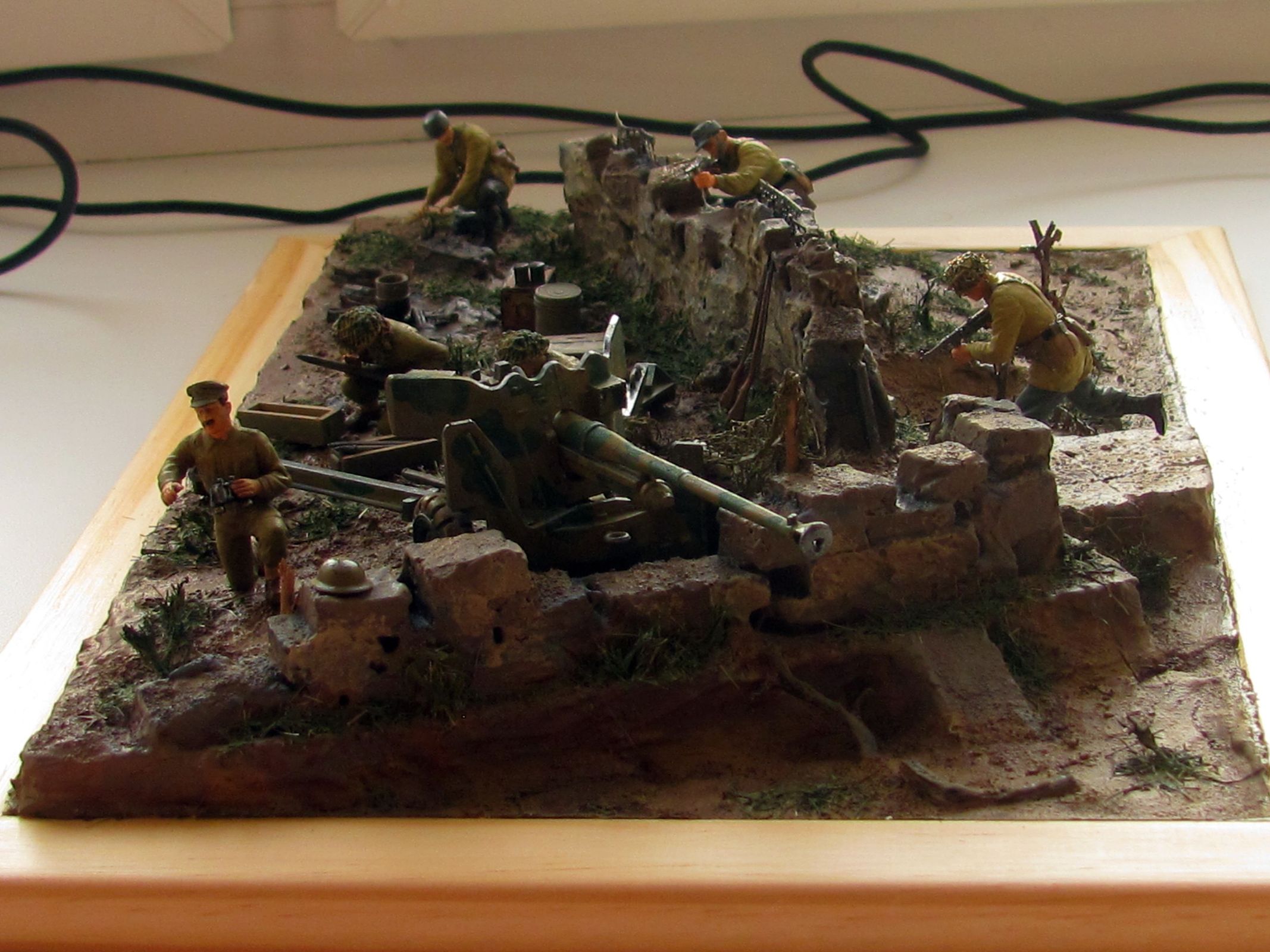

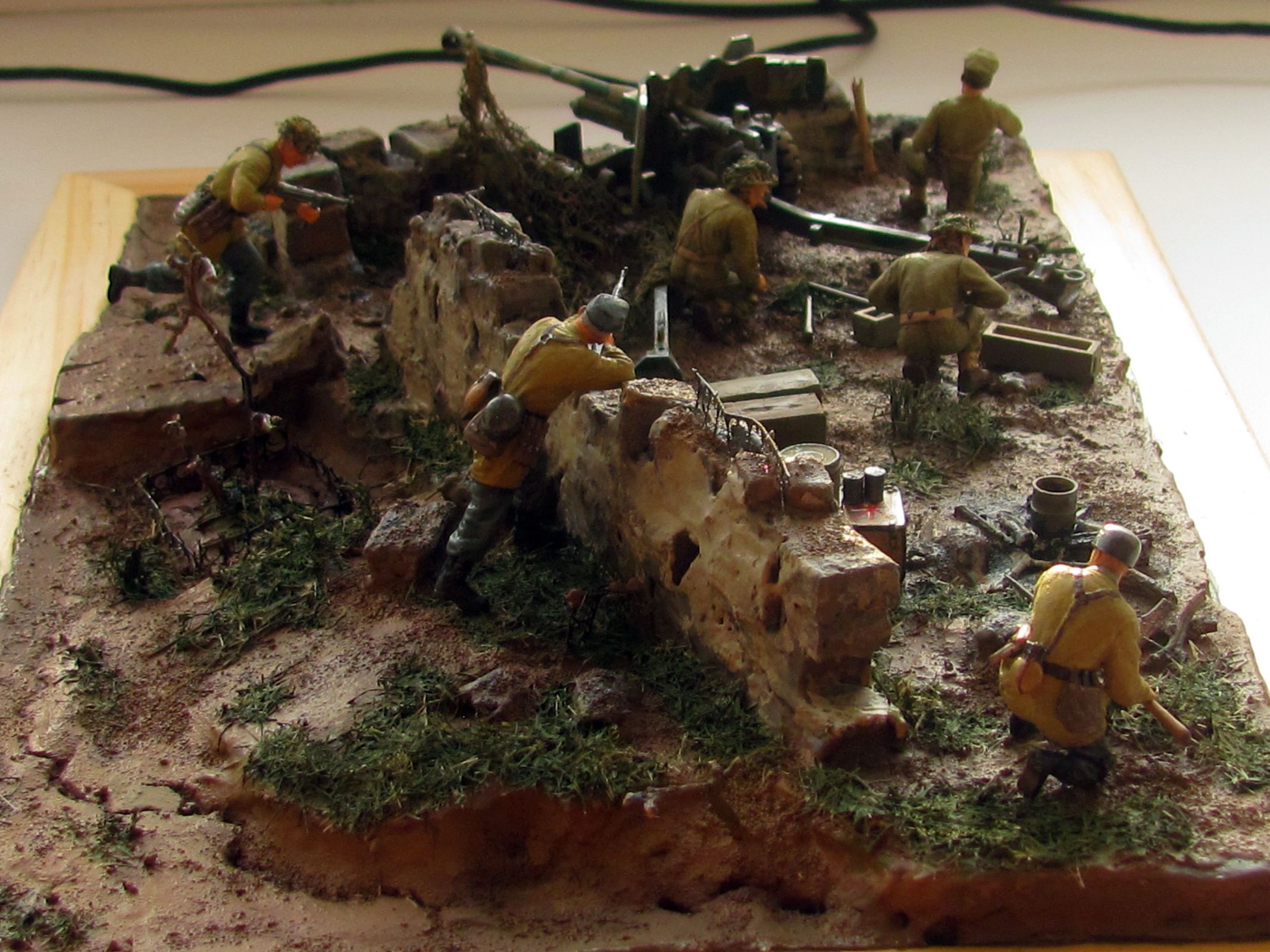

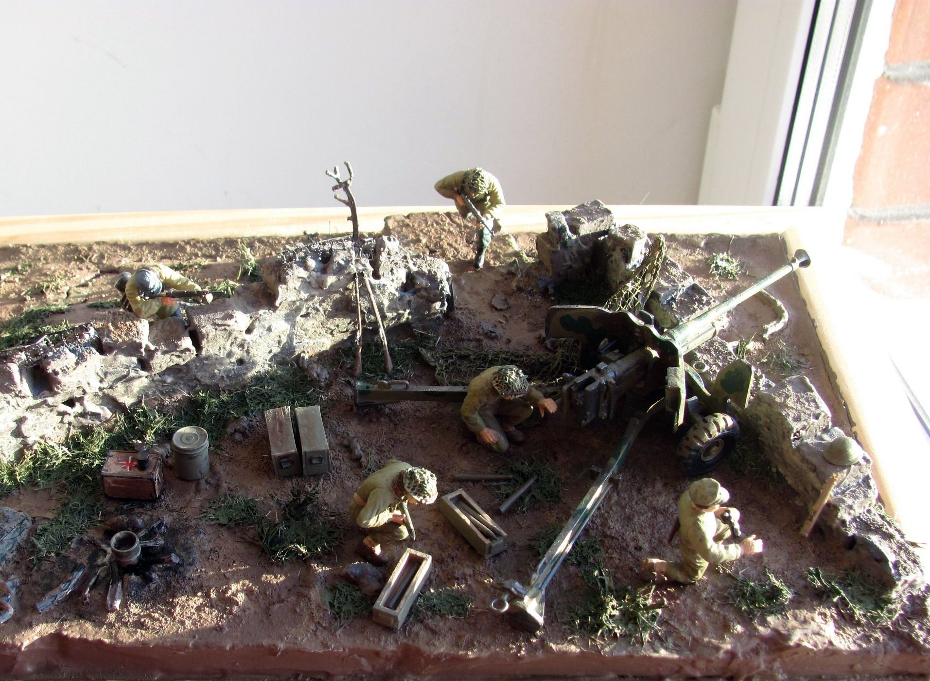

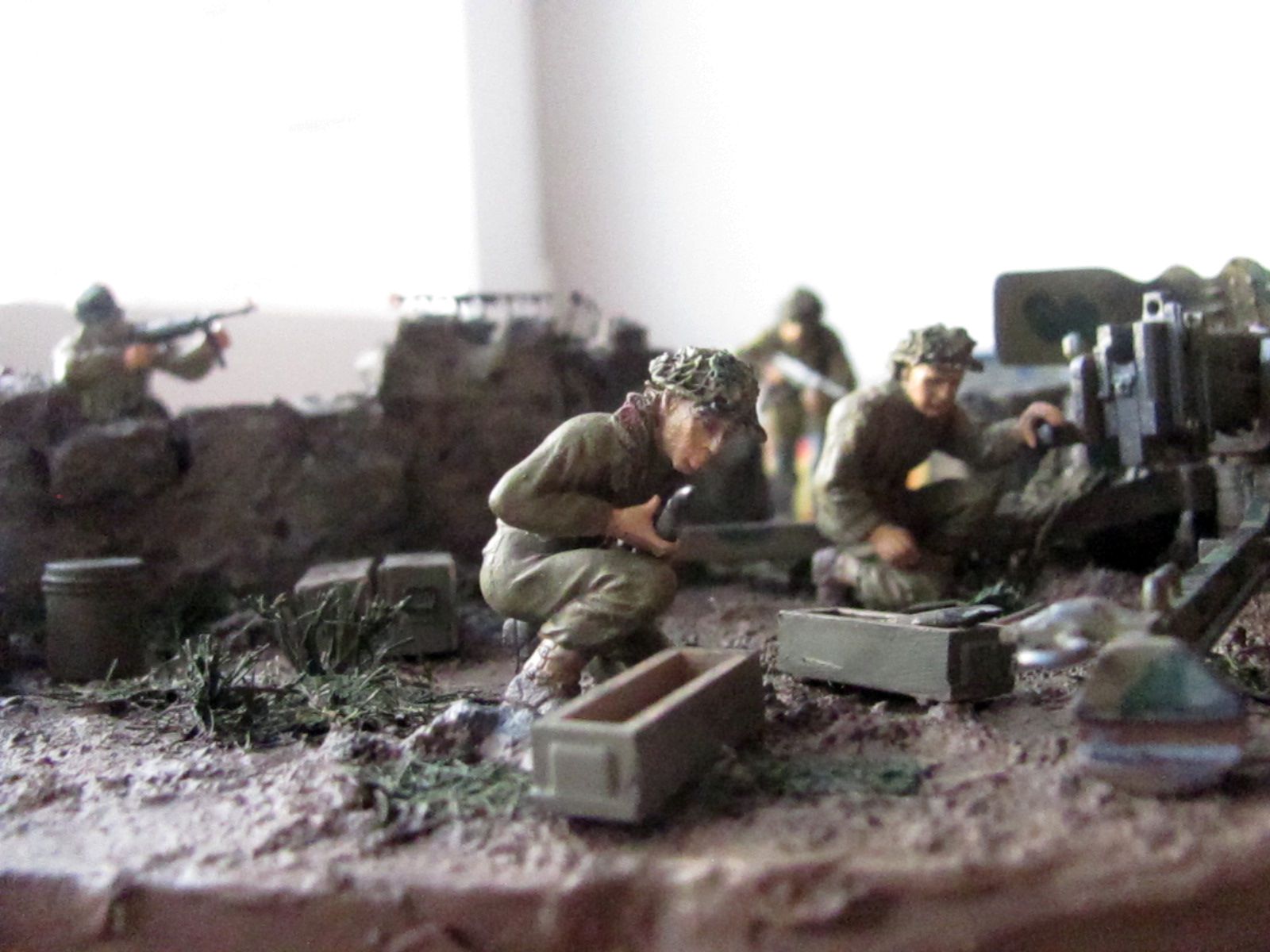

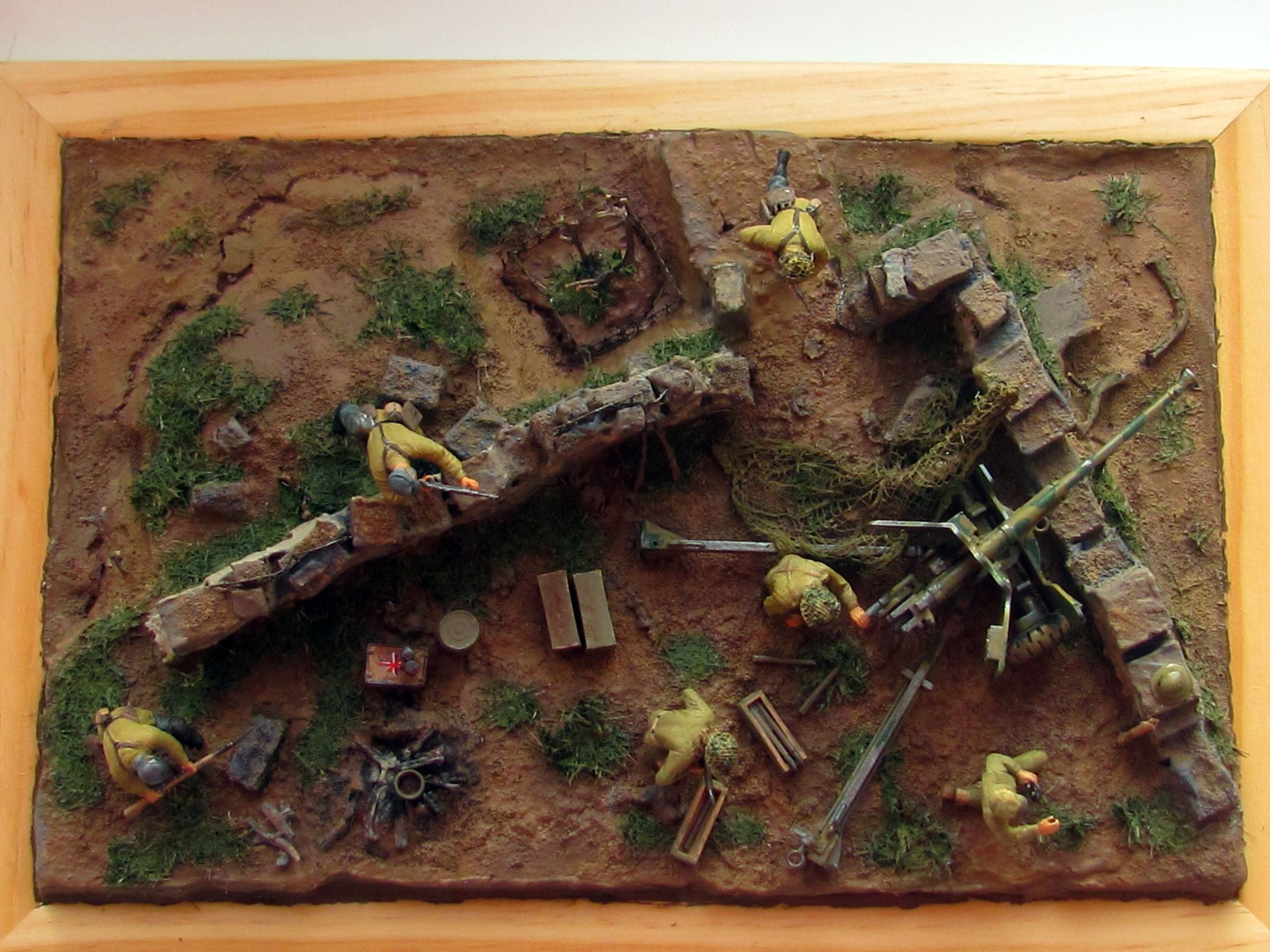

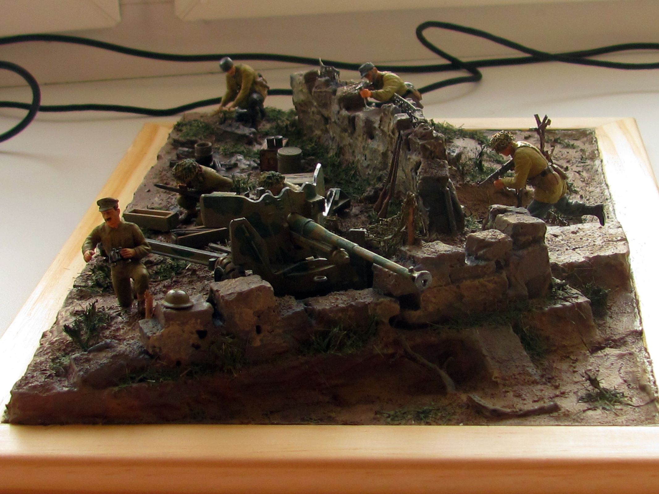

Приветствую всех!
Этой второй моей небольшой диорамой дебютирую на этом форуме.
Прошу извинить за качество фото, навыки в этом сложноим деле, как и вообще в создании диорам, только нарабатываются.
Была идея изобразить эпизод захвата германскми парашютистами острова Крит в 1941 году. Историческая справка говорит о том, что английские части включали в себя часть весьма разношерстных артиллерийских установок, зачастую без боеприпасов, эвакуированных с материка. Рискнул предположить, что 6 ти фунтовая противотанковая пушка могла попасть в их число и использоваться .. ну хотя бы в обороне аэродромов. Предполагалось изобразить момент, в который бритты, внезапно прервавшие завтрак, ведут огонь предположительно по немецким приземлившимся планерам. В этот момент, другая группа немецких парашютистов обходит их с тыла, отвлеченных боем.
Масштаб 1:35. Использованы: Сет "британская 6 фунтовая противотанковая пушка с расчетом" от Тамия, сет "Немецкие парашютисты 1939-1942" от Звезды, для небольшой конверсии - головы и каски для британцев и немцев (изкоробочные значительно различаются по размерам и пропорциям) из разрозненных наборов Прапора и Звезды, "складские емкости" от Прапора. Основание выполнено из пенопласта и строительной штукатурки, небольшие вставки травленной "ограды", дерево - сушеная ветки винограда, трава - нарезанный сантехнический лен. Окрашено красками Тамия и Звезда, кисть.

Историческая справка говорит о том, что английские части включали в себя часть весьма разношерстных артиллерийских установок... Рискнул предположить, что 6 ти фунтовая противотанковая пушка могла попасть в их число и использоваться .. ну хотя бы в обороне аэродромов.
Эта же историческая справка говорит, что: "Впервые участие в бою 6-фунтовка приняла на североафриканском театре военных действий в апреле 1942 года." И в мае 41 на Крите её быть не могло. Вывод: учим матчасть (с)

Жалко, даже с натяжкой не получается. Эти пушки стали поступать в войска в конце 1941 г. Изучение матчасти тут не при чём. Это изучение количественного и качественного состава артиллерии. Иногда просто пропускаешь мимо такие вещи.Смените на Тобрук. В принципе сделанная местность позволяет это. Немного высветлить грунт.Проплешины зелени в мае 1942 г. под Тобруком вполне могли быть зелёнами.По поводу окраса британских орудий на Африку, я не большой специалист, но допускаю, что кроме жёлто-песочного могли быть и стандартной окраски. Специалисты подскажут наверно.

вот ничего по мат части не скажу, но при интересности сюжета, подкачала его реализация... получается, фальшимягеря такие подбегают почти по открытому полю к позиции и такие "ОПА! СЮРПРИЗ!" если бы стенка была менее разрушенной или просто повыше, смотрелось бы логичнее что-ли..

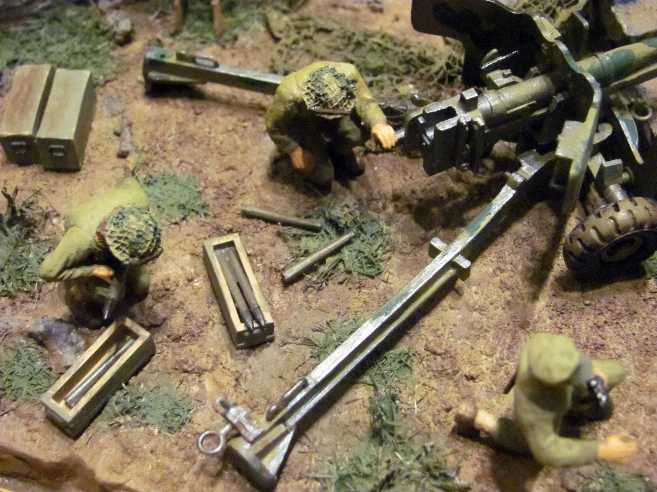

При изготовлении работ с использованием арт. установок учитывайте, что орудие у Вас установлено не на бетоне (при стрельбе на грунте остаются характерные следы от колёс и упоров). Кроме того, имеющие мозги артиллеристы никогда не оставят маск. сеть на подвижных частях, тем более одной стороной зацепившуюся за неподвижный объект (у Вас, кажется, из стены торчит арматура), это чревато неприятными последствиями.
На мой взгляд, для 35-го масштаба грубовато (очень смущает толщина орудийного щита), да и сюжет высосан из пальца с попыткой привязать хоть к чему-то (сначала выбирается место и время, затем производится окраска в соответствующие цвета и техники и униформы бойцов).
