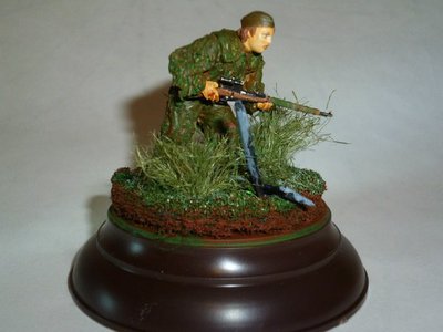

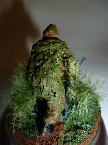

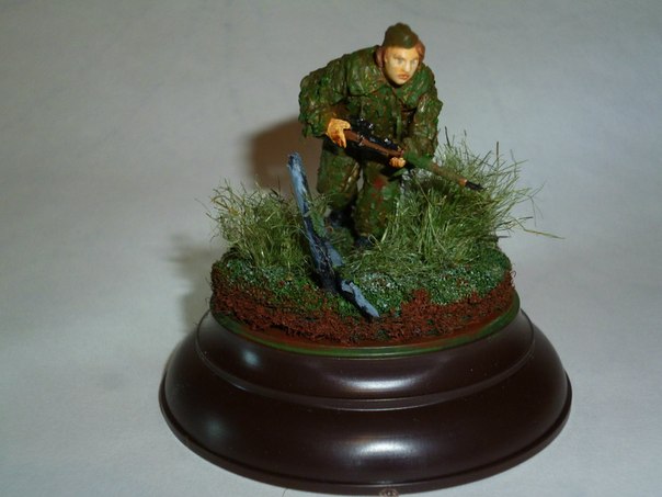

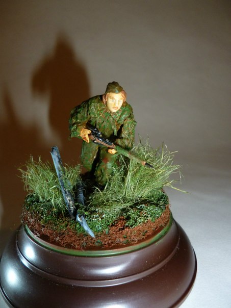

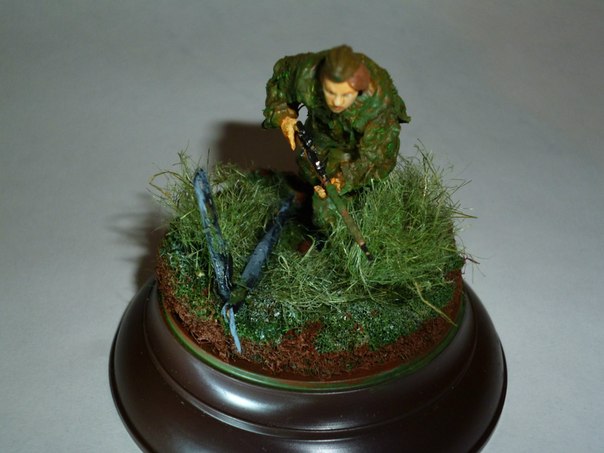

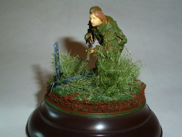

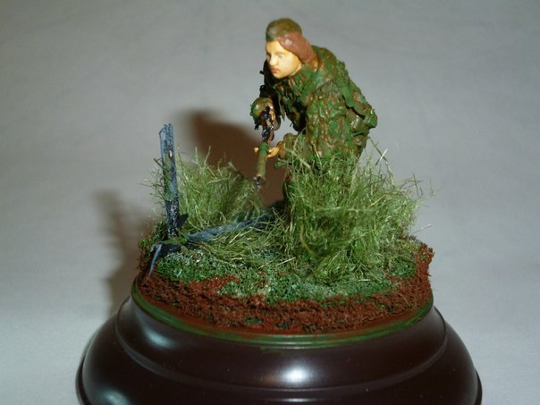

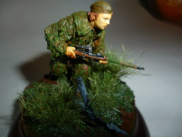

Охота на "зверя".

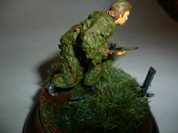

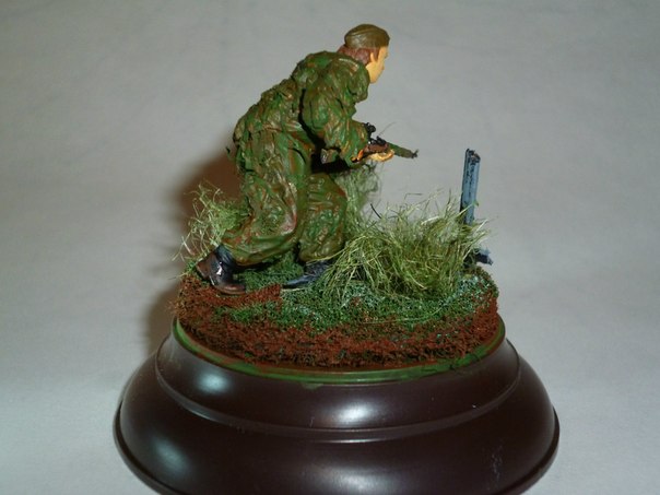

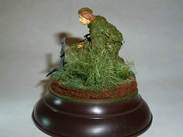

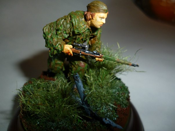

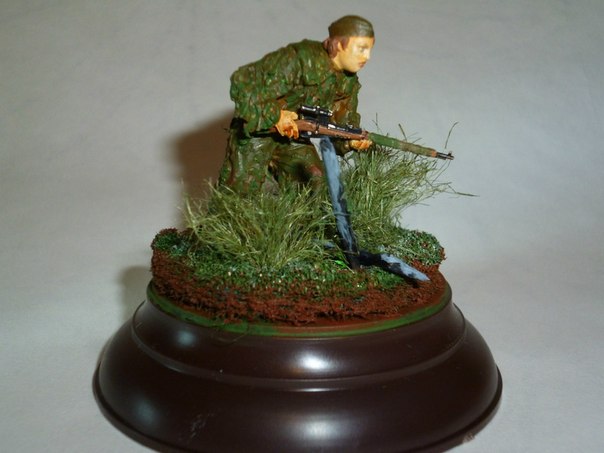

Здравствуйте.С волнением выношу на ваш суд мою первую оконченную работу.Жду отзывов,критики и советов.Фигурка из набора "Звезда"(советские снайперы),основание от "Мини Арт",краски: акрил "Звезда".
Денис Ашхацава
Откуда: Москва.
11.02.13 [13:37]
Весьма неплохо. Только глаза лучше прорисовывать подчёркиванием верхнего века, незаморачиваясь зрачками и белками. И с блеском краски надо бороться: в процессе покраски добавлять чуть-чуть зубного порошка в краску.
Николай Прихожаев
Откуда: Санкт-Петербург
11.02.13 [18:20]
Спасибо!Не знал про порошок!Его я так понимаю надо развести в краске?
Николай Прихожаев
11.02.13 [18:22]
Да,ваши работы из "между делом".....очень интересны,просмотрел все что выложено на одном дыхании!
Денис Ашхацава
Откуда: Москва.
11.02.13 [18:58]
И вам спасибо! Я, намешав цвета на палитре, мокрую кисточку чуть макаю в порошок и размешиваю в краске. Тут надо приноровиться: порошок всю влагу впитывает, надо руку "набить" :) Зато как краска подсыхает - даже вид другой у формы, больше похож на материю. Вот с лицом и руками - не очень подходит, если только совсем мало-мало порошка (хотя это может особенности моего оптического восприятия).
