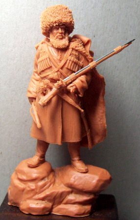

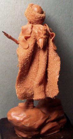

черкес 19 век
- Reysen
- Откуда: Архангельск

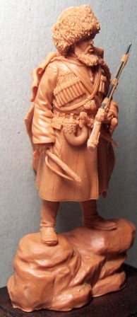

29.07.13 [00:46]
#6

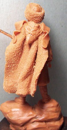

Прекрасная модель! Как раз сейчас "Казаки" Л.Н.Толстого читаю...
- SKL
- Откуда: Москва
29.07.13 [11:12]
#7

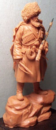

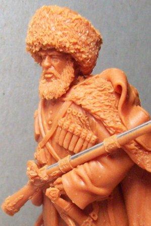

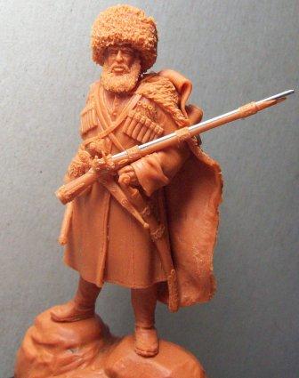

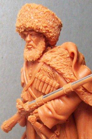

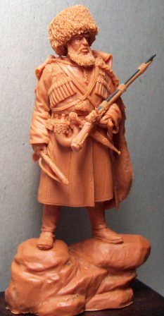

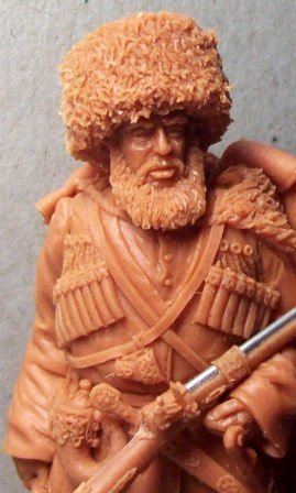

Фигурка получилась очень интересно и колоритно. Но, в плане историчности сделана, скорее, «по мотивам».
Из наиболее заметных ошибок:
- рукоять «нагайки» должна быть раза в 3-4 тоньше,
- газыри в XIX в. что у горцев, что у кавказских казаков, выглядели совершенно иначе,
- украшения на черкеске в виде колечек вызывают большие сомнения (если, конечно, нет фотографий, подтверждающей это),
- таких крупных пуговиц на бешмете не должно быть, тем более с прорезными петлями (опять же, если у автора нет подтверждения обратному),
- черкеска шилась из больших цельных кусков ткани, а не из узких полосок (вертикальные швы по всей её поверхности здесь лишние),
- сапоги у народов Кавказа имели несколько иной вид,
- пропорции ружья «черкесского» типа были иными – более изящный приклад, и более тонкие ствол и ложе.
- для чего здесь ремень через левое плечо?
- ширина бурки такая, что она при всём желании не сможет укрыть полностью своего хозяина, только спину,
- бурки у кавказцев всегда были гораздо тоньше, и шились преимущественно из шкур баранов, а не диких животных.
29.07.13 [16:38]
черкес 19 век
#8

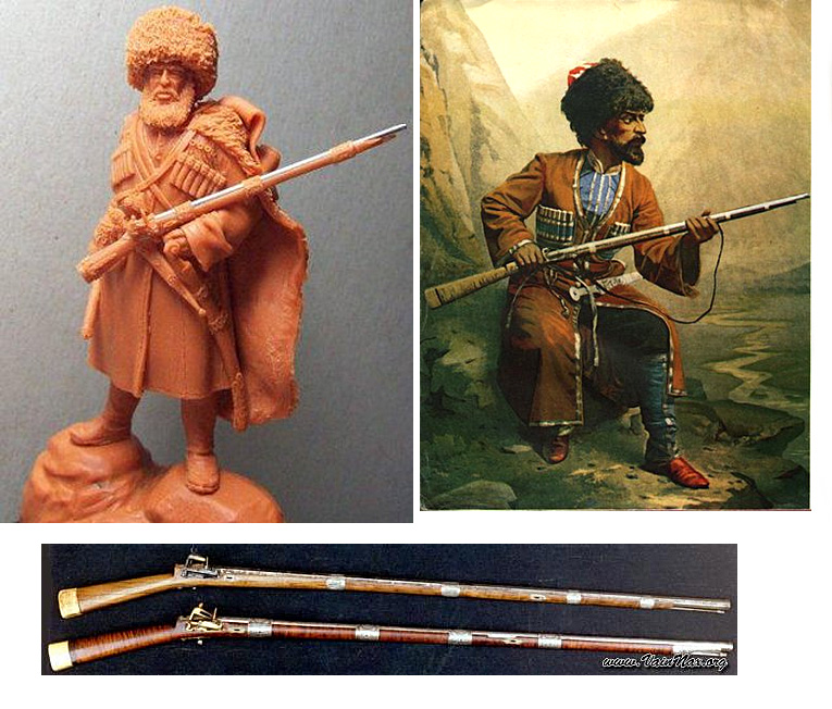

Спасибо за замечание.В свою очередь отвечу.Ружье и ручка нагайки намеренно сделана толще для удобства пролива.Что касается ружья,то они разные были, в том числе и менее изящные.Привожу так же покрой черкески и способы ношения шашки.Что касается газырей, то они соответствуют описанию современников на тот период.Цепочки применялись и несли чисто утилитарную цель-к ним крепились крышки зарядов.Обратите внимание, что они имеют колечки в верхней части.Ну и напоследок-обувь.Поэтому фигура сделана не по мотивам, а как аутентичная ВИМ.С уважением.

мерцающий, вообще-то разговор об исторической аутентичности этой работы нужно начинать с точной датировки. Без неё дальнейший разговор становится бессмысленным. И в данном случае озвученная Вами «вторая половина XIX в.» – это, ни о чём! Потому как за полвека с 1851 г. по 1899 г. огнестрельное оружие и внешний вид горцев сильно изменился. И сделать на этот период что-то усреднённое, не получится при всём желании.
Кроме датировки, с названием тоже полная путаница. Если делали именно черкеса, то зачем приводить в качестве аргументов фотографии представителей совершенно других народностей? Вы действительно думаете, что все горцы носили совершенно одинаковую одежду и оружие?
«…Ружье и ручка нагайки намеренно сделана толще для удобства пролива…»
Современные технологии (даже «домашние») тиражирования фигурок позволяют совершенно спокойно проливать и гораздо более тонкие детали. Поэтому вряд ли здесь была такая уж необходимость превращать изящные (что всегда очень ценилось кавказцами) предметы экипировки в какую-то толстую палку с верёвкой, и некое подобие противотанкового ружья.
Теперь по пунктам Ваших «аргументов»:

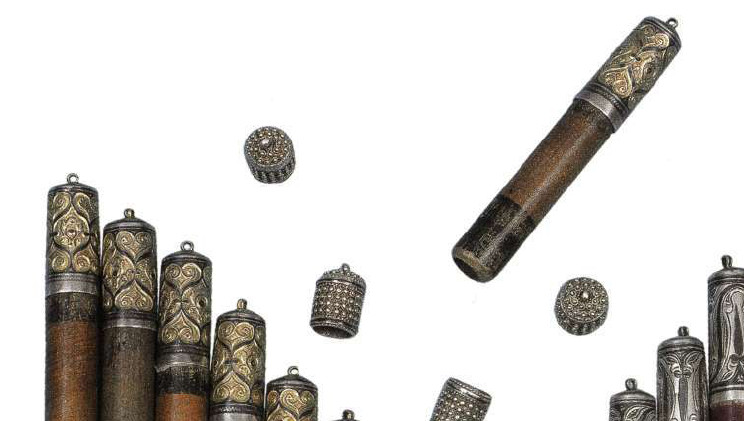

- На фигурке газыри (по своей форме, размерам и месту расположения) не имеют ничего общего с тем, что изображено на картинках, которые Вы же сами сейчас привели. Зато они полностью повторяют то, что я показал Вам в предыдущем посте. Тогда зачем их показали?
То же самое относится к цепочкам и каким-то странным колечкам на черкеске. Что, в общем-то, и вполне понятно, т.к. на горском национальном костюме XIX века их просто не было.
Не согласны? Хорошо, приведите доказательства.
Только, пожалуйста, не нужно снова показывать фотографии газырей с военной формы конца XIX - начала XX в.в. То, что они там были, я прекрасно знаю. Но, поверьте - к рассматриваемому периоду (эпохе кремневых ружей) они не имеют никакого отношения.
- Ни на одной из приведённых Вами картинок нет бешмета, застёгивающегося на крупные пуговицы и прорезные петли. Что оставляет в силе вопрос – Откуда Вы это взяли?
- Обувь – то же самое! Ни на одной иллюстрации мы не видим таких сапог, какие сделаны на фигурке.
- И т.д.
А вообще, если у Вас есть желание продолжить диспут, то можно сделать проще - вместо сваливания в кучу картинок и фотографий, абсолютно не имеющих отношения к заявленной теме (и только потому, что там какие-то горцы), просто покажите по одной иллюстрации, послужившей прообразом для работы (к примеру так: вот это мои газыри, это - бешмет, это - ружьё, это - бурка, и т.д.).
И сразу всё будет чётко по полочкам разложено. И я с удовольствием соглашусь, что это не отсебятина «по мотивам», а действительно исторически абсолютно аутентичная работа. Как Вы это сами утверждаете.
- И т.д.

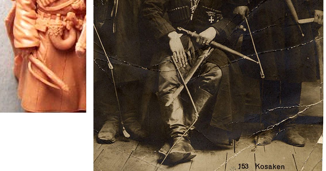

Игорь, Вы что, прикалываетесь, или действительно не понимаете, что я Вам пишу?
При чём здесь фотографии униформы Конвоя? Вы действительно не понимаете, в чём разница между национальной одеждой жителей гор, и военной формой? И где Вы там нашли черкеску? Или для Вас главное – цепочки, а на чём они висят, не важно?
В таком случае, почему до сих пор не привели фотографии кавказских казаков начала XX века? Они тоже часто цепочки на газыри вешали.
http://www.diorama.ru/workshop/reviews/147/
И при чём здесь рисунки первой половины XIX века? Ведь существует большое количество документальных фотографий кавказцев именно на тот период, который Вы обозначили в названии фигурки. Зачем фантазировать? Посмотрите их - как в действительности выглядели бешмет, черкеска, бурка и прочее.
«…3-использование пуговиц.Надеюсь видно, что это не кнопки…»
В третий раз Вам пишу – вопрос не в том, были пуговицы на бешмете, или не были. Вопрос в том, какие и как застёгивались. Приведите хотя бы одну документальную фотографию, где бешмет у горцев застёгивается точно так, как у Вас – на крупные пуговицы, вставленные в прорезные петли (как гимнастёрка).
«…данная фигура показывает черкеса от 20 годов 19 века до 10 годов века 20…»
Вы это серьёзно???
То есть Вы утверждаете, что за сто лет - со времён Лермонтова и декабристов и до революции и Гражданской войны, внешний вид горцев (и тех, кто носил горскую одежду) совершенно не изменился? То есть, воины Шамиля и всадники генерала Шкуро выглядели абсолютно одинаково?
И многочисленные рисунки современников и документальные фотографии Вас не смущают?
Офигеть можно! Так бы сразу и сказали!
Ну, тогда я пас!!! Сдаюсь!
Обсуждать «универсального солдата», собранного как конструктор из деталей, существовавших в течение века, и пытаться в этом найти какую-то логику - совершенно нет времени. Тем более всё равно, на мои неоднократные просьбы показать хоть одну единственную натурную зарисовку, или фотографию, где изображён персонаж до деталей (сапоги, бешмет, бурка, черкеска и т.д.) в точности как у Вас, так ничего и не показали.
Извините за беспокойство.

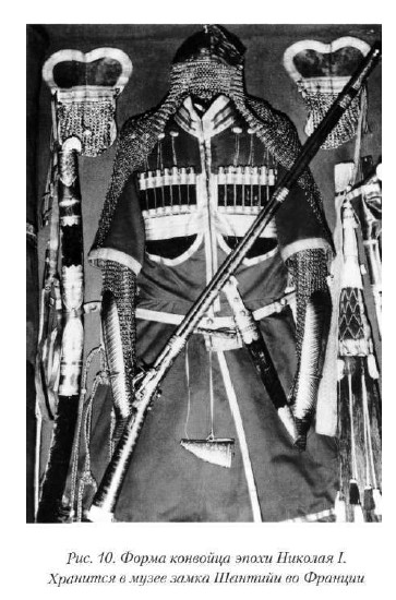

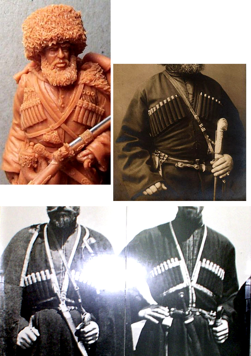

Крой черкески не менялся веками.Длина же или количество карманчиков на газырях зависило от личного вкуса каждого индивидума.Черкески шились не по полковым лекалам. а по традициям, принятом в том или ином селе.Проследить изменения в течении века даже при наличии фото невозможно, разве что вы имеете фото жителей одного и того же села с временным промежутком лет в 10.Есть у вас такие фото?Даже в приведенной вами фотографии горцы имеют различные покрои черкесок, с нашитыми газырями-выше, ниже и с разным количеством кармашков.И это в одной части в один временной период.Впрочем, если вы порекомендуете мне книгу, где прослеживается подобная эволюция, с удовольствием ознакомлюсь.
30.07.13 [08:07]
#15
Что бы поставить точку в данном обсуждении, привожу еще и рисунок Лермонтова 38 года.А для господина Коровяковского поясняю, что есть замечания, а есть придирки, написанные безапеляционным менторским тоном.В связи с последним, я не поленился и зашел на его сайт, что бы, так сказать, набраться опыта у крутого профи. И был несколько удивлен.Простые фигуры, практически лишенные деталировки, многое просто в эскизах.Без возможности увеличить гениальные творения.Но даже и при этом убогом размере фото видно, насколько требования Сергея к себе меньше, чем требования к другим.В своих работах я стараюсь максимально детализировать фигуру, тогда как вы их максимально упрощаете.Что касается черкеса, свои огрехи я и не отрицаю, однако замечания ваши я опроверг.Покрой черкески я взял с оригинала, газыри-с описания,цепочки подтверждены картинами,туфли есть на тех же картинах.Остается только бешмет.Но расположение пуговиц на растоянии от края полы не предусматривает другой способ застегивания нежели прорезная петля.Учиться никогда не поздно, а вам поучиться нужно, и скульптуре и терпимости к другим авторам\себя в виду не имею, так как до моего хоть и небольшого уровня, но вам далековато\
- Вложения
- навскидку-голова от другой фигуры, больше на 10-15 процентов.Шашка больше напоминает дубину.За спиной тоже что-то мушкетоподобное.Итог-слабая простейшая фигура из серии детское творчество.

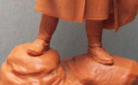

4-обувь.Моя ошибка, что наметил подошву-по описанию они шли без подошвы, хотя в это верится с трудом.
1. А вот тут Вы абсолютно неправы - за 90 лет при сохранении общего вида горской одежды были всё же очень заметные изменения в деталях. Например, бурка в первой половине 19-го века была совсем короткой - примерно до колена, и не имела "жёстких плечей". Папаха в то же время имела высокий суконный колпак и низкий меховой околыш. И только с конца 1850-х годов приобретает тот вид, который у Вашей фигурки.

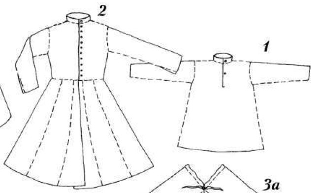

3 - Да, то, что это не кнопки - понятно. Но бешмет-то застёгивался НА КРЮЧКИ. Я как-то сразу не заметил пуговицы - быстро осмотрел фигурку, и явно поторопился с постом.
4- подошвы тут ни при чём. Просто горцы не носили такие сапоги, похожие на армейские. Их обувь - чувяки с ногавицами, или мягкие кожаные сапоги. И те, и другие шились с острыми носками, часто загнутыми вверх.

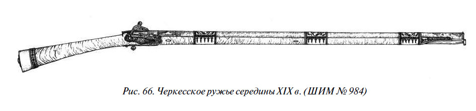

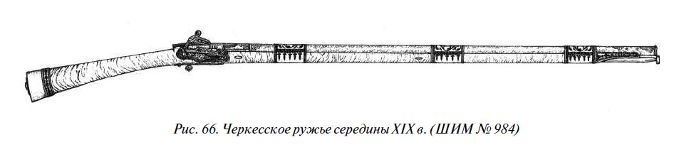

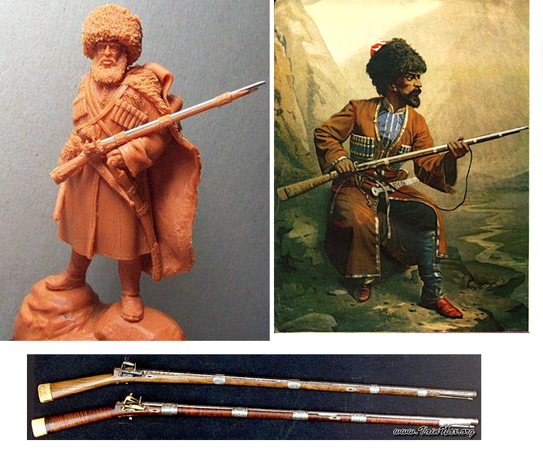

Ружьё. Вы не поняли, или не захотели понять коллегу SKL - он именно и указал Вам на то, что ружьё у Вас сделано грубовато - ложа и приклад слишком толстые.
Фото осетина в одежде и с оружием конца 19-го века. Подпись на фото: "в костюме 18-го века" - явная ошибка.

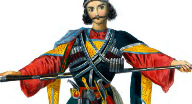

"Горец". Акварель князя Г.Гагарина - современника Лермонтова:
Сравните обувь на акварели, написанной с натуры, с тем, что на Вашей фигурке.

Разговор шел об изменении черкески.Что касается обуви-где здесь армейские сапоги?По папахе могу сказать следующее-утверждать,что изменения произошли в сторону увеличения мехового околыша несколько неточно.Скорее всего имело место одновременное использование разных типов папах,что потверждается фото.Если уж в армейских подразделениях шел такой разброс-что говорить о всех других. На рисунке Ежова справа виден товарищ с пуговицами на бешмете.Кроме того на персонажах можно наблюдать все виды папах.Вы не забыли,что фигура 54мм?

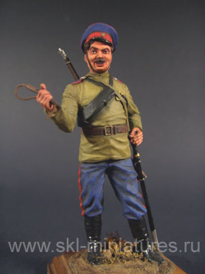

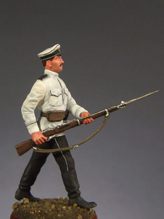

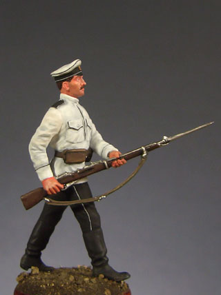

мерцающий, ну и к чему Вы тут привели фотографии с сайта нашей студии? Когда аргументов нет, приходится их из пальца высасывать?
Вам не понравилась скульптура на них? Мне тоже не очень нравится. И что из этого?
Какое отношение фигурки фирм «Арсенал» и «Георгиевский крест» в покраске наших художников (15-летней давности) имеют к этой теме?
Да и вообще - даже если я вообще ничего делать не умею, какое это имеет отношение к качеству Ваших фигурок? Ну, давайте ещё о моей личной жизни поговорим – вдруг бурка на фигурке станет шире.
По приведённой Вами фотографии (с нашего сайта) казака с нагайкой…
Вы действительно не знаете, в чём отличие нагаек степовых казаков и кавказских? И не понимаете, что у него в руке практически масштабная рукоять, в отличие от того, что мы видим у Вас? Не говоря уже о том, что её конструкция была вообще другой. Не было там никаких верёвок.
В принципе, можно по каждому замечанию сделать такой же подробный разбор с фотографиями. Только вряд ли это кому-то здесь нужно.
Что же касается продолжения наваливания сюда иллюстраций горцев уже даже не за 100, а за 200 лет, то не вопрос. Разумеется, можно надёргать отдельных деталей одежды из разных исторических периодов, смешать их на одной фигурке по своему вкусу, добавить что-то от себя, и получится именно то, что мы и видим здесь – «Черкес, XVIII-XX в.в.».
При этом то, что даже за сто лет одежда горцев, их снаряжение и вооружение менялись кардинально несколько раз, в расчёт уже не берётся. Если не верите, посмотрите сами на иллюстрациях, показанных выше (в том числе и в Ваших постах).
