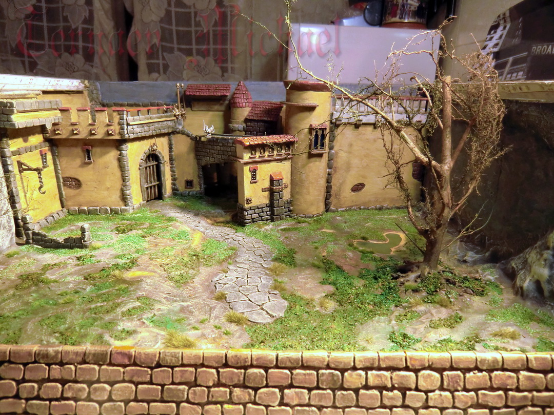

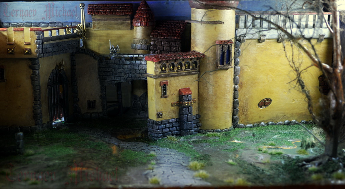

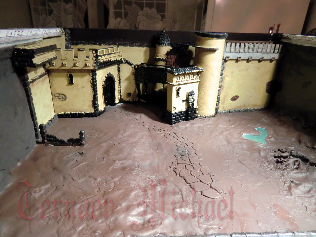

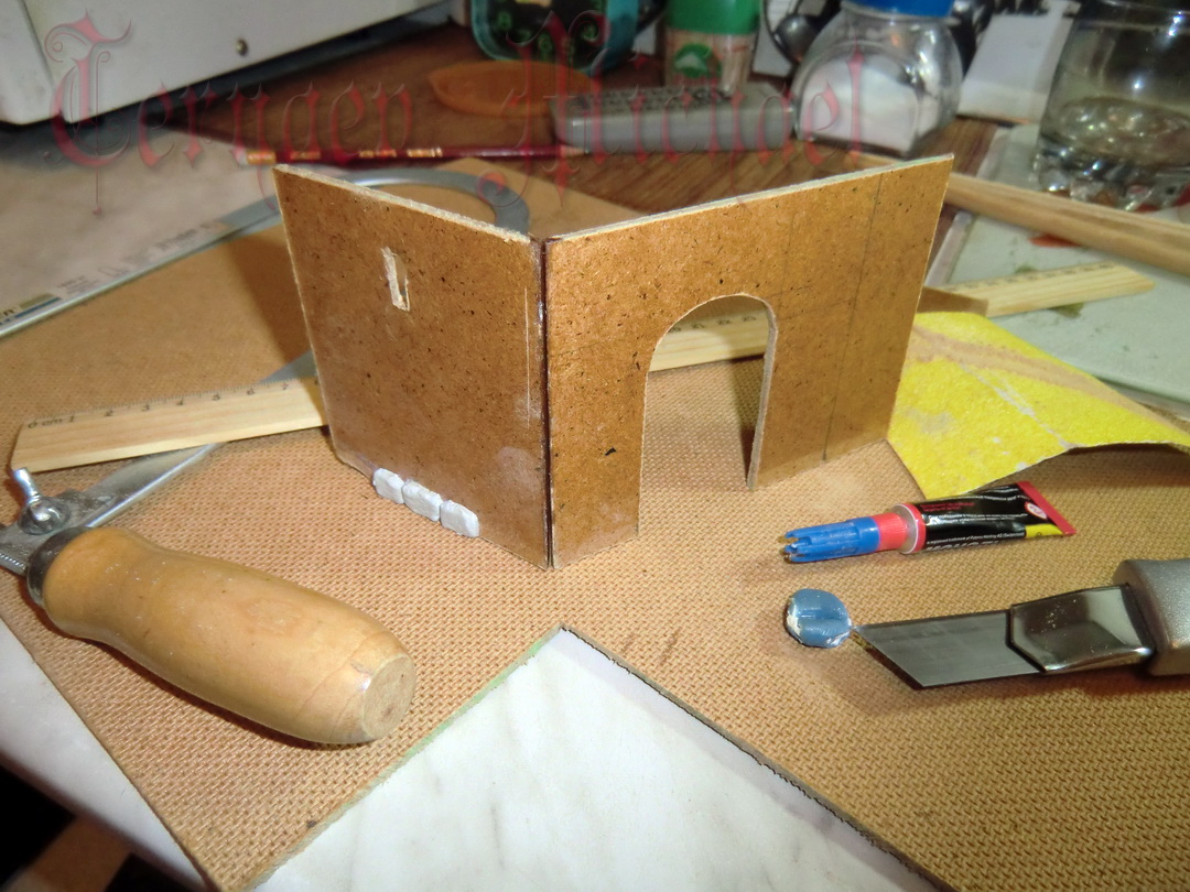

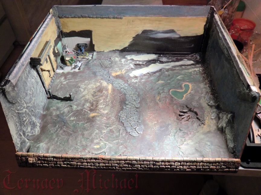

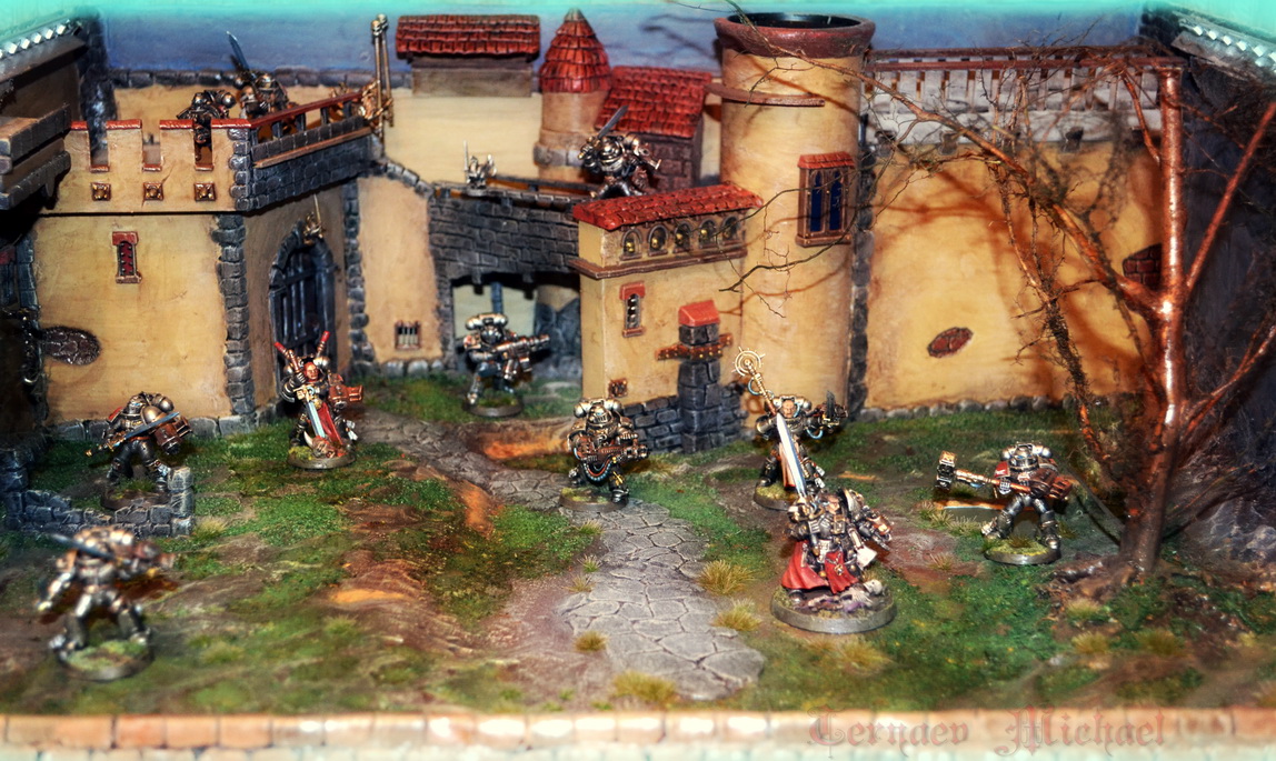

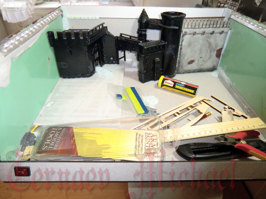

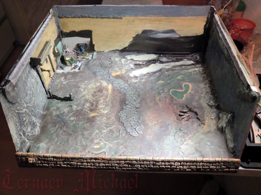

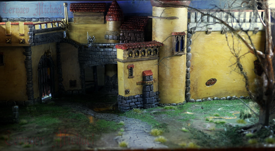

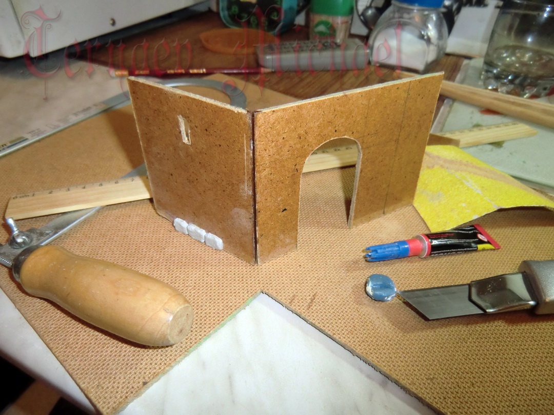

Очередную диораму делал конкретного размера (400х450х170 ГхШхВ). Освободив под нее одну нишу в тумбе для телевизора. Использовал, как обычно, подручные материалы - куски пластика, фанеры, ДВП, прессованный пенопласт, каминные спички и пр. Три-четыре детали остались от прежних диорам GW.
Все рельефные детали изготавливал из Эпоксилина, совсем мелкие из "зеленки" (Green Stuff).

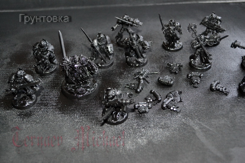

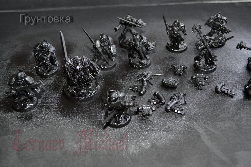

Грунтовку для диорам и миниатюр всегда использую - "Base primer matt black" от "Army painter". Краски - Vallejo "Model Color".

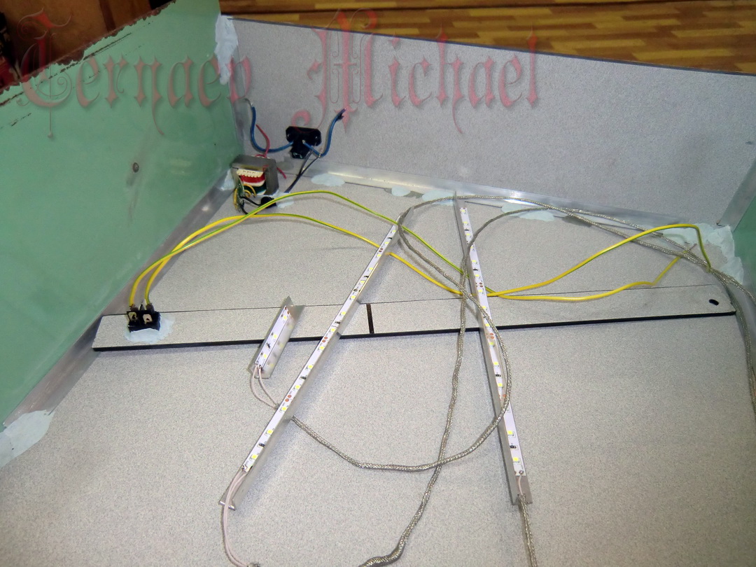

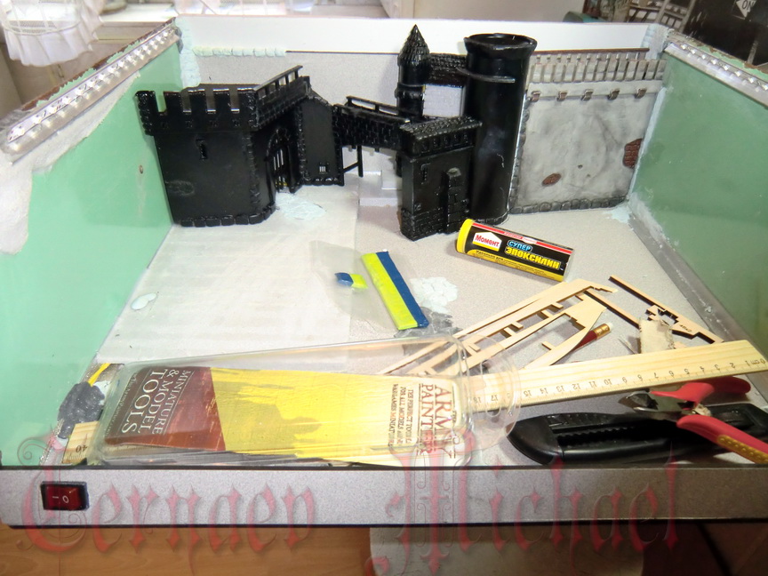

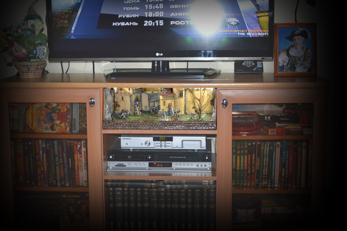

Т.к. диорама низкая и должна была быть "утоплена" в глубокой нише, необходимо было предусмотреть подсветку. Для этого использовал светодиодную ленту "Arlight" RT2-5000 White и старенький БП-12V.
Переднюю часть диорамы сделал со скошенным верхом (так подсветка не бросается в глаза и вся диорама смотрится более гармоничной). Выключатель (самый маленький, какой был в "автозапчастях") на нижней передней панели закамуфлирован "под кирпич", как вся панель.
Вот, что получилось:

			Интересная работа! Только Наличие поставок немного портит и сюжет не виден
		- Michaeles
 - Откуда: Moscow
					20.10.13 [12:22]

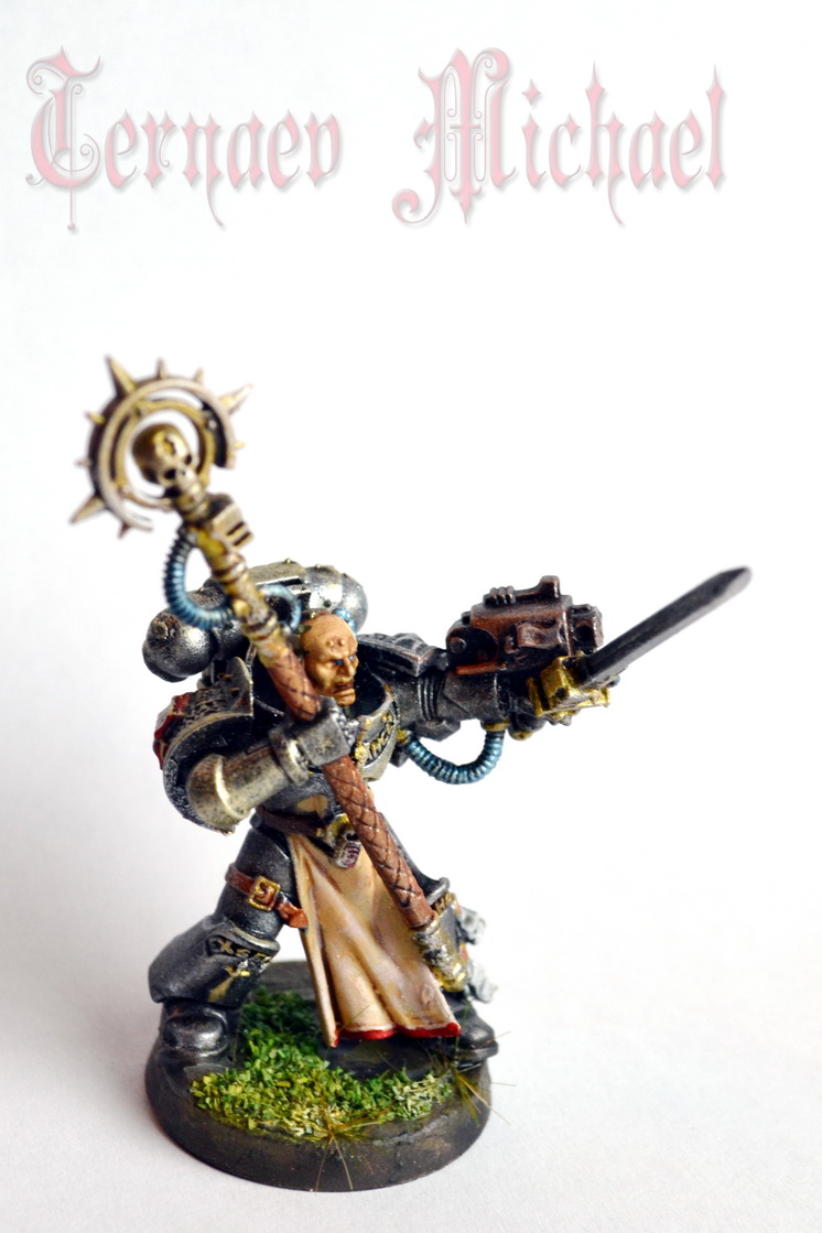

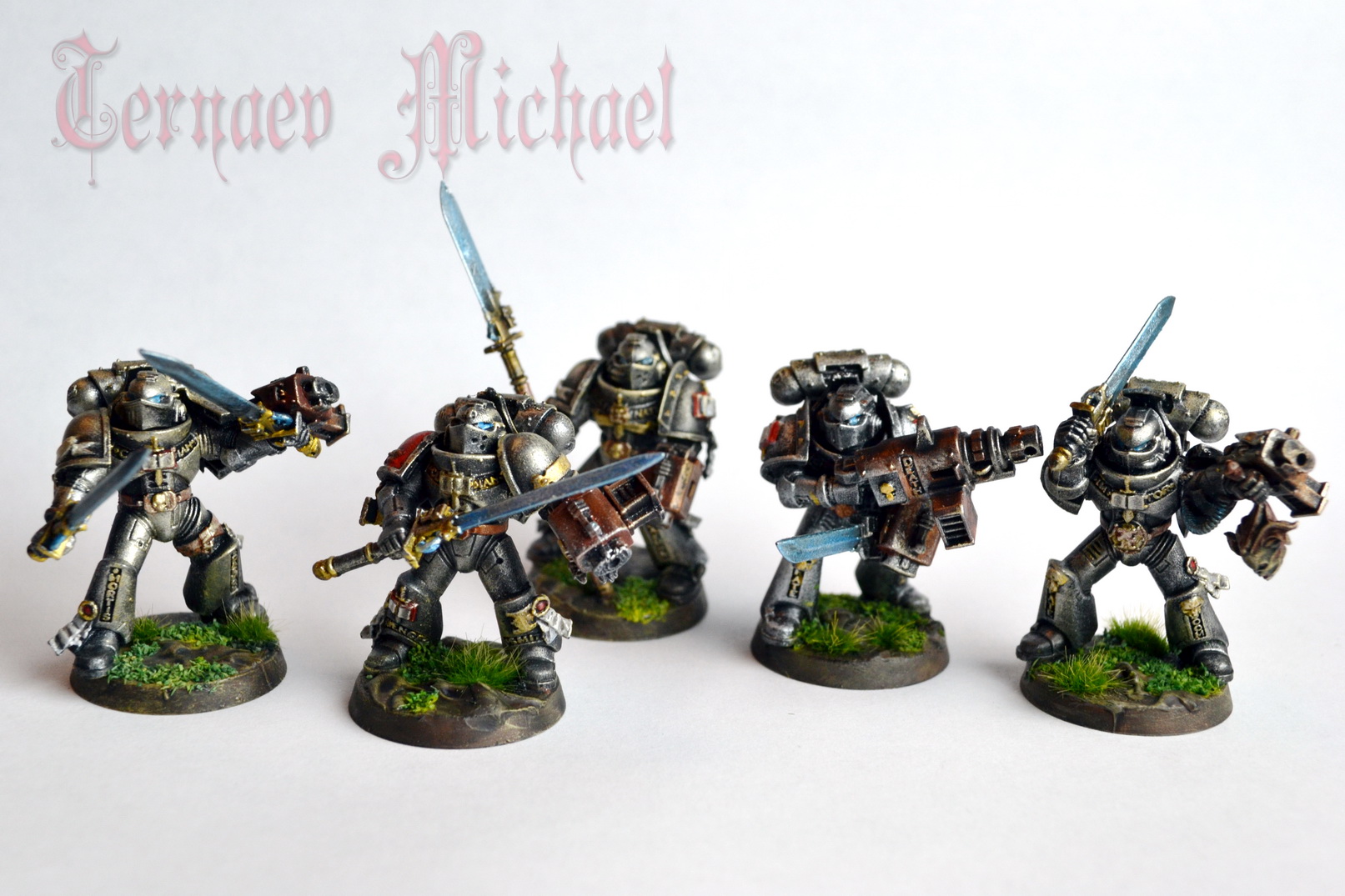

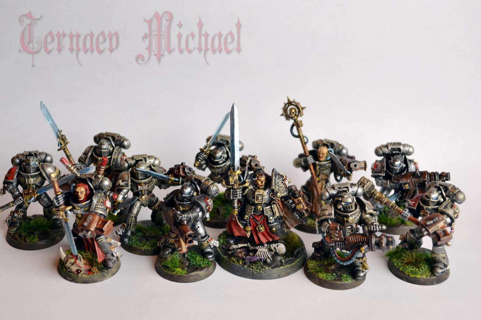

			Warhammer - это, прежде всего, тактическая игра. У меня десятки миниатюр Warhammer и все на подставках. Когда надумаю сделать статичную диораму, тогда и "впишу" их в ландшафт. Но пока мой 11-летний сын интересуется разыгрыванием баталий буду делать на подставках.

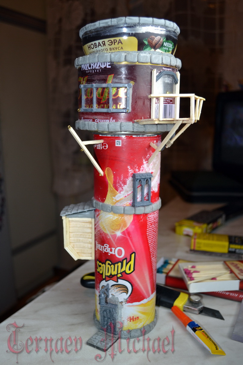

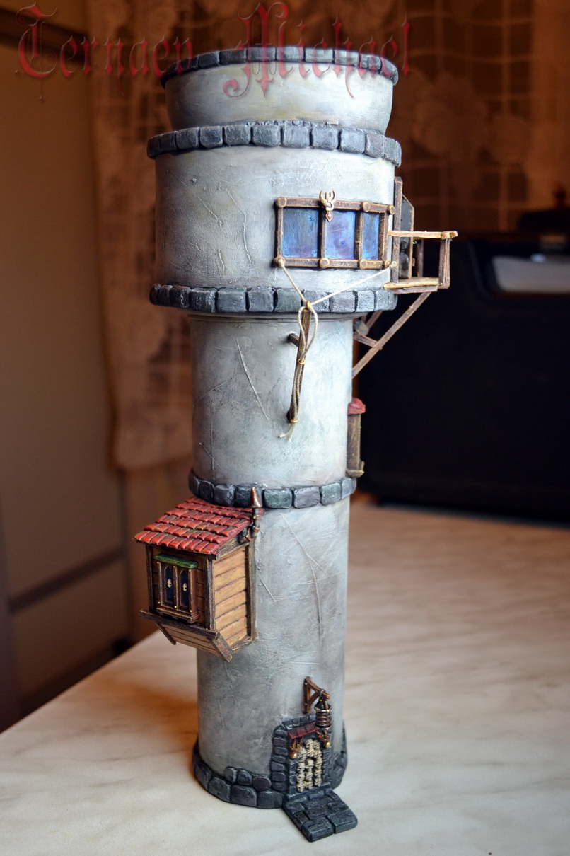

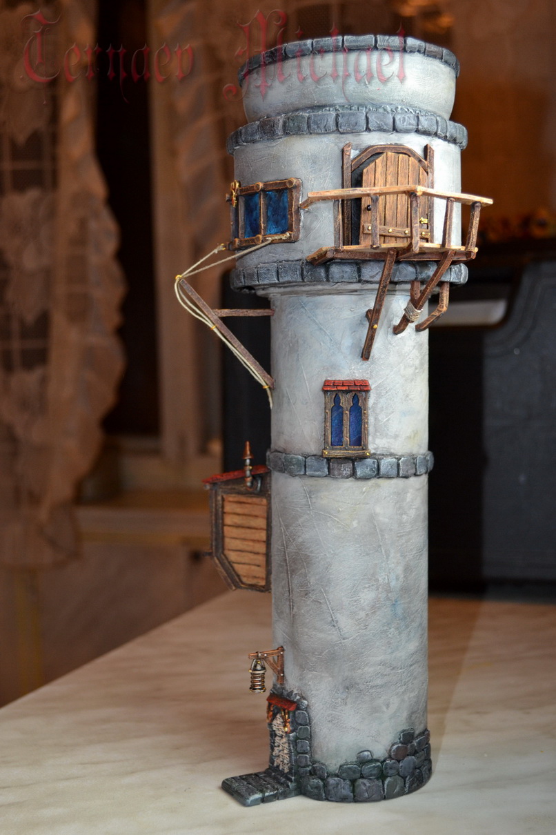

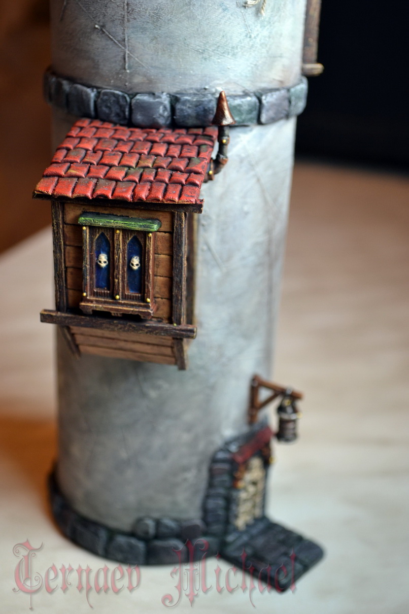

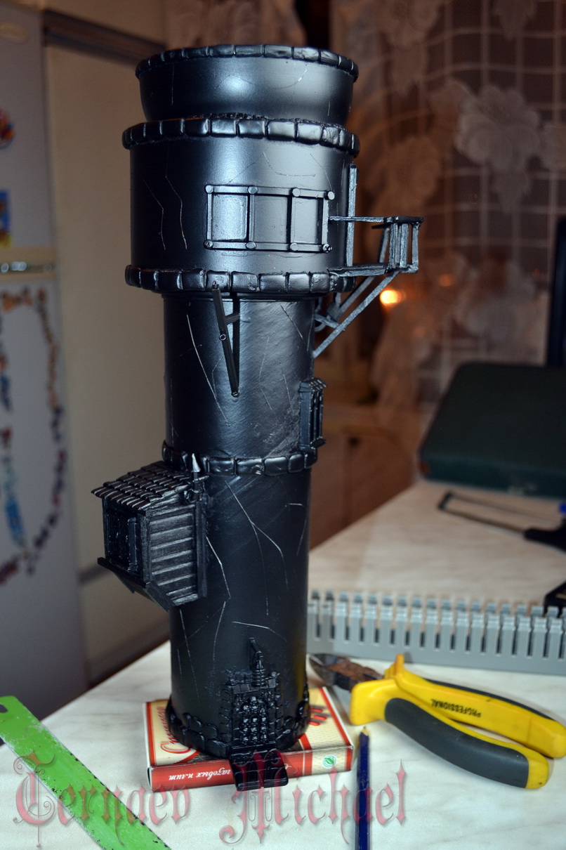

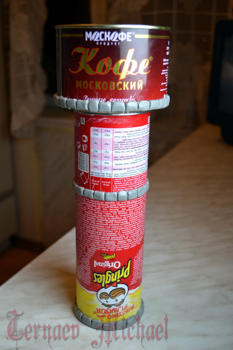

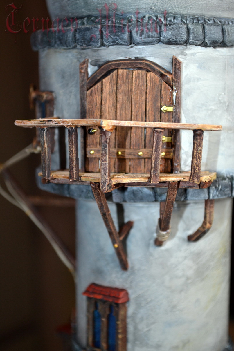

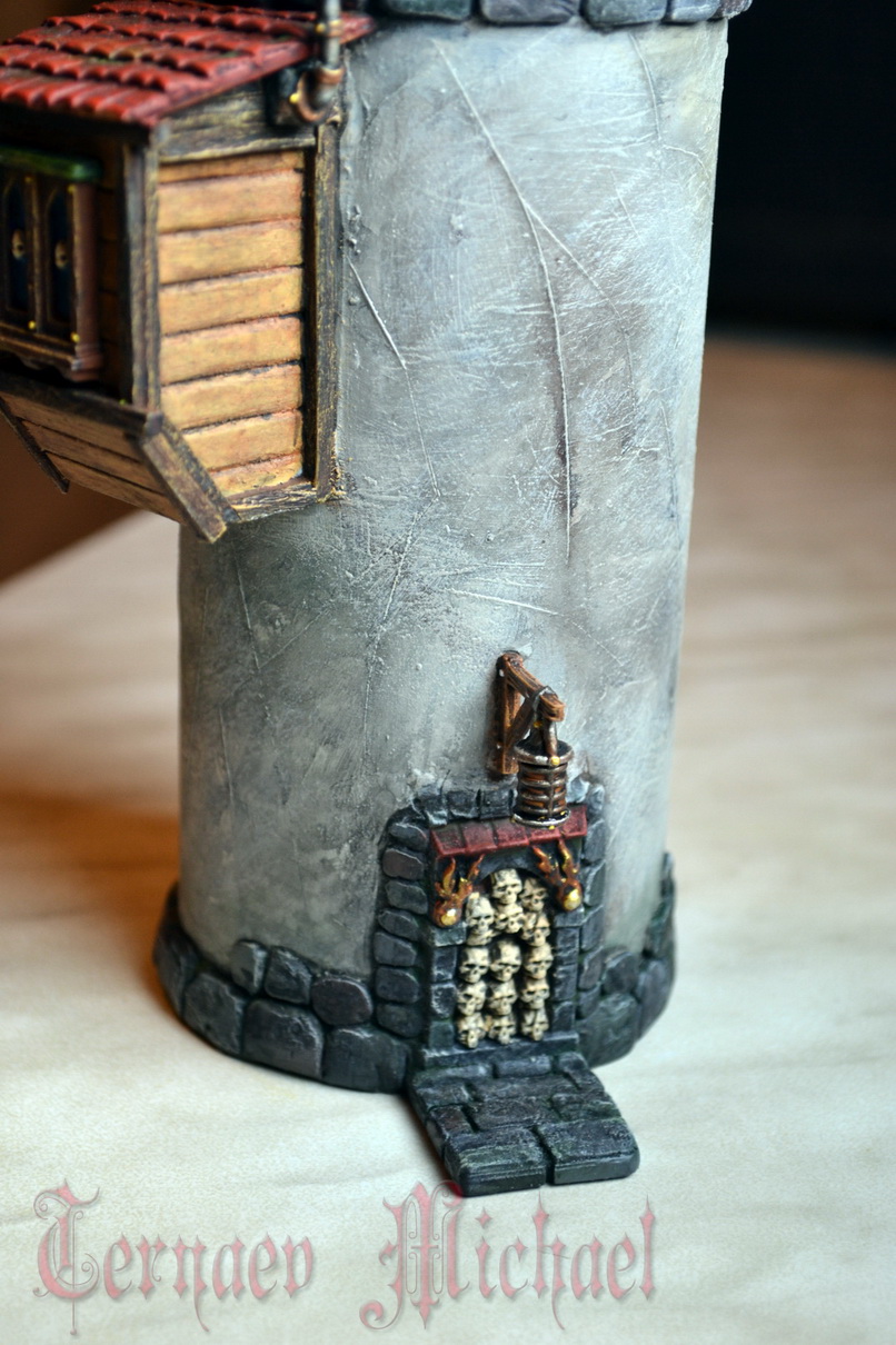

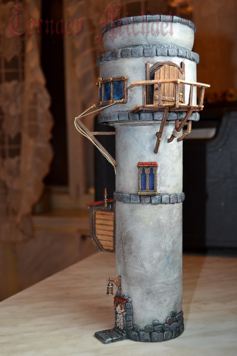

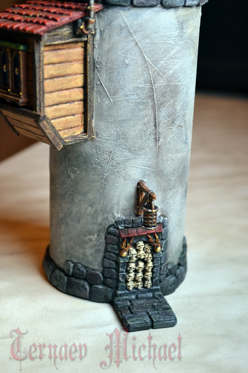

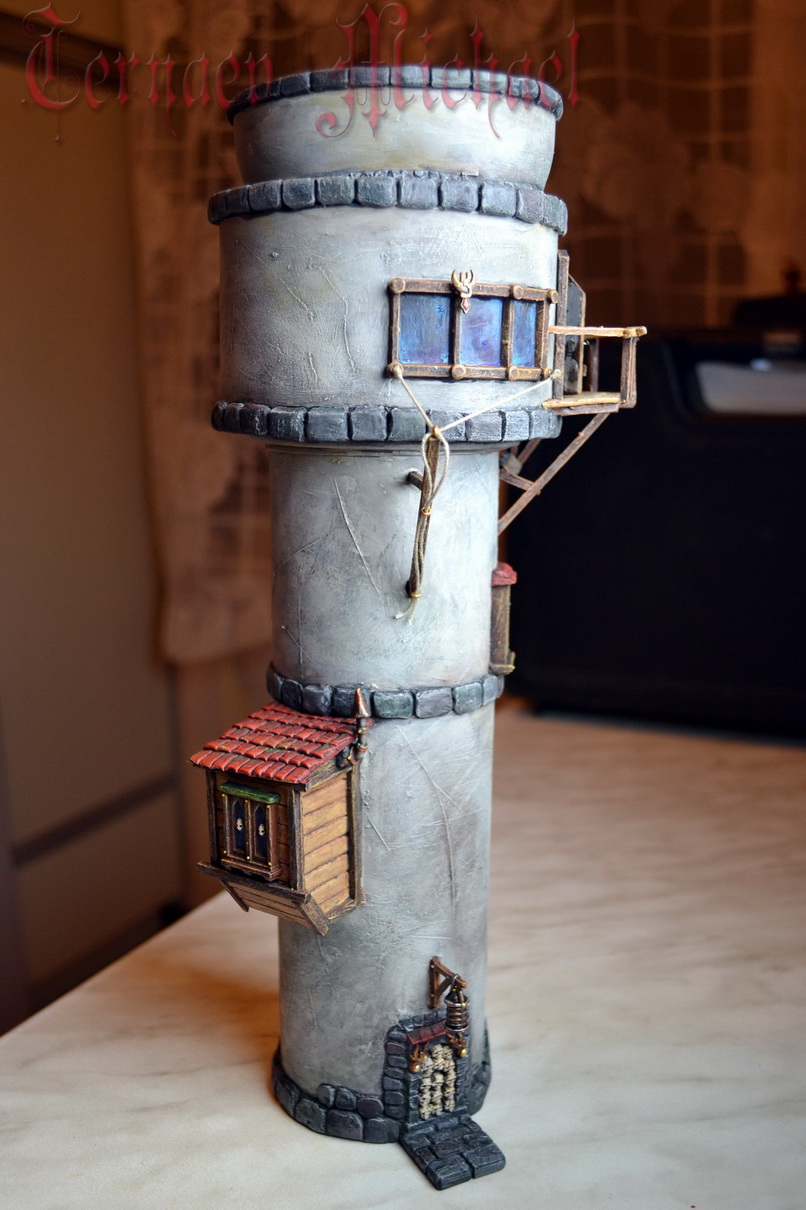

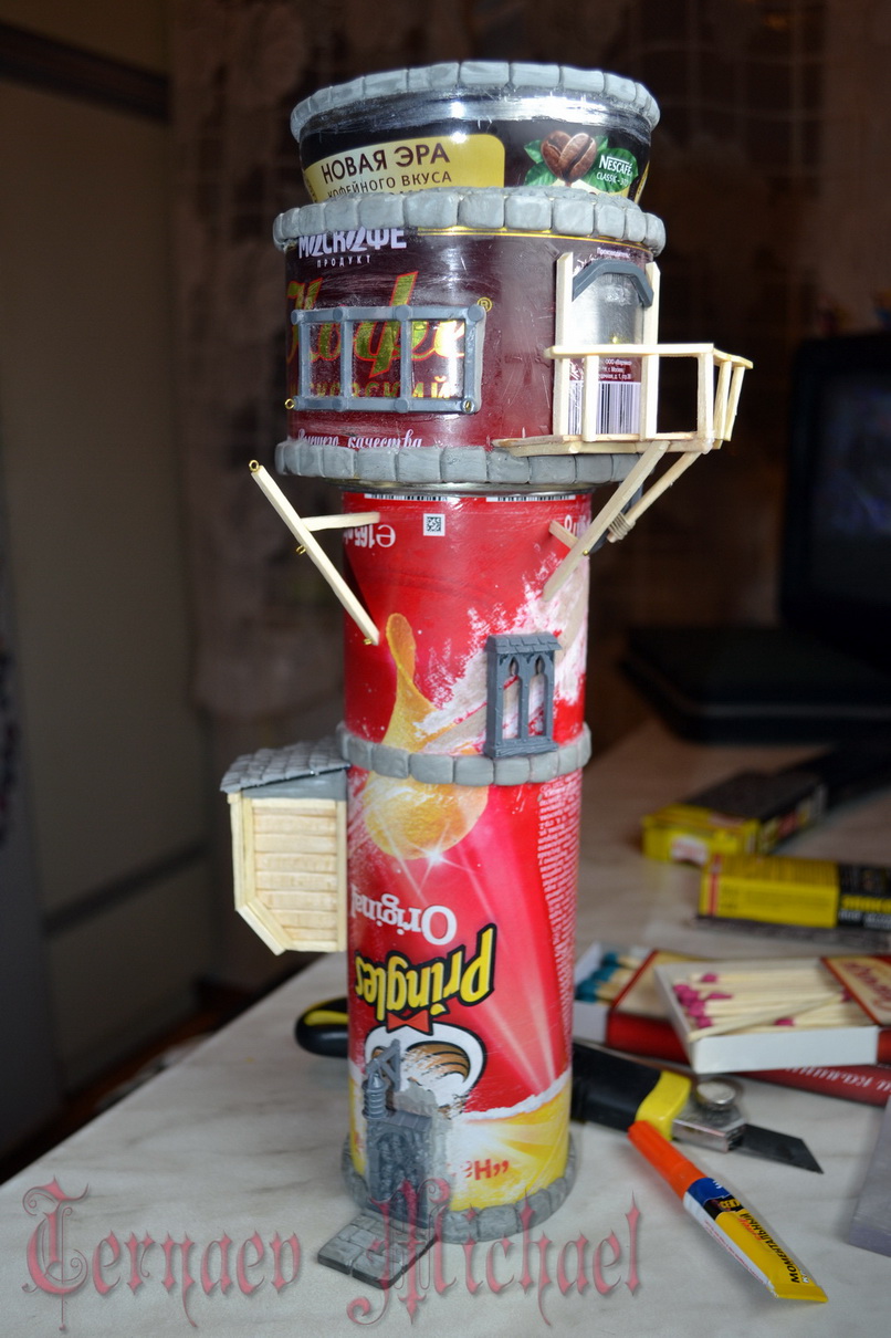

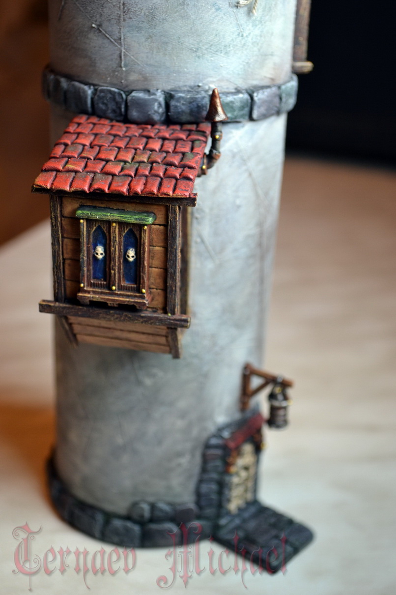

				Изготавливаем "Башню".
			Для игры в Warhammer на сравнительно большом поле (2х2 ft) нужны свободно переносимые элементы ландшафта. На досуге сделал вот такую башню:
(http://miniatureshobby.ru)
