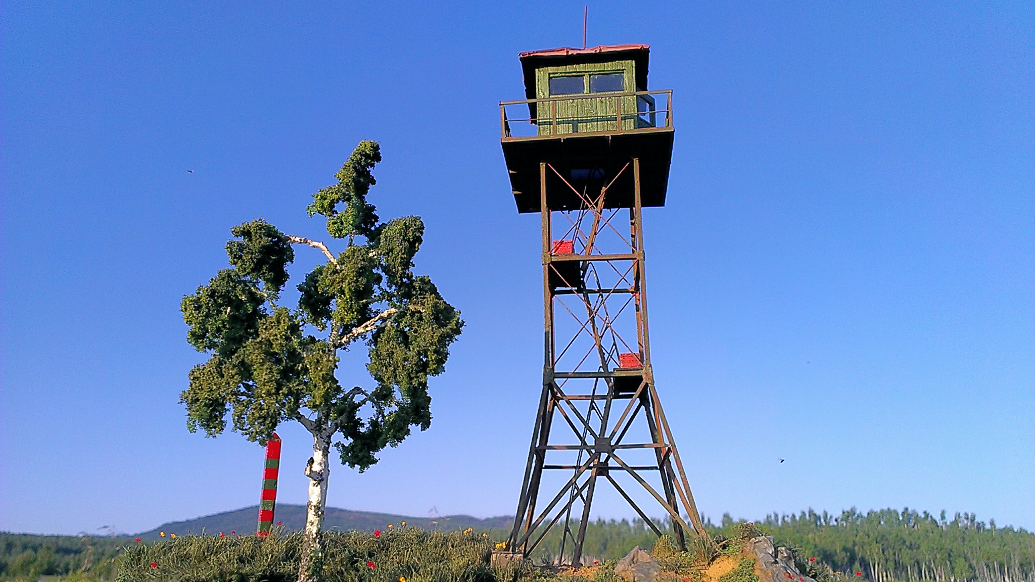

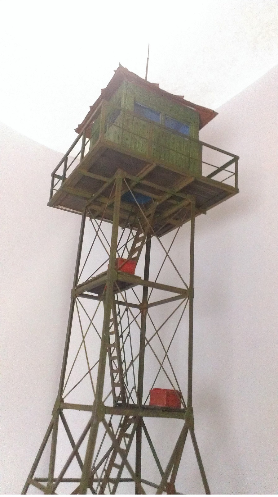

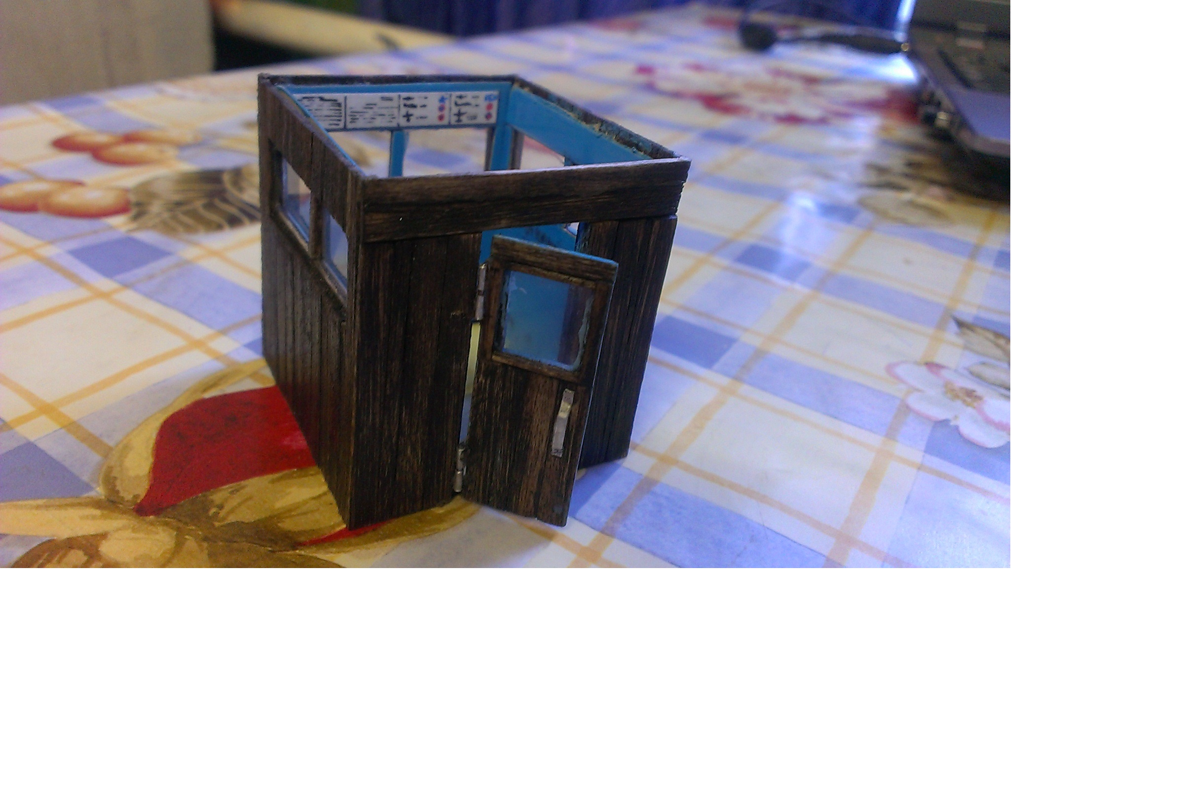

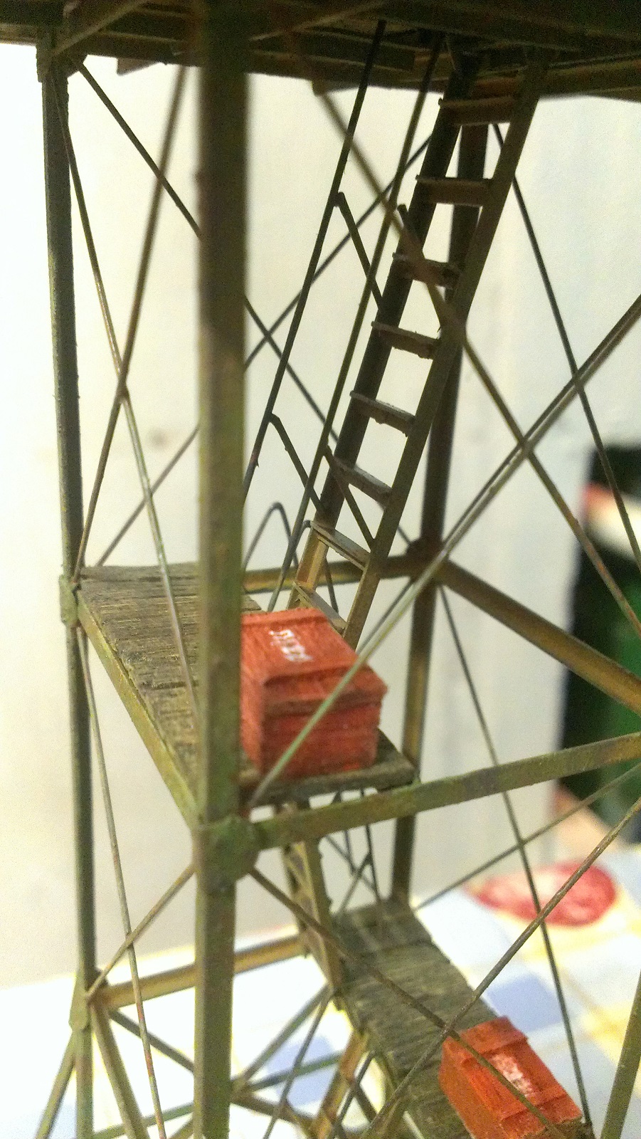

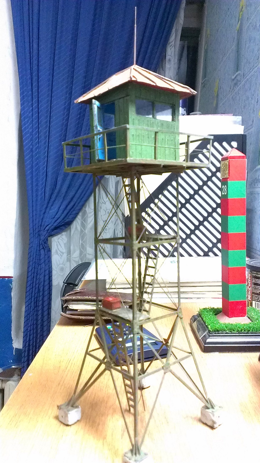

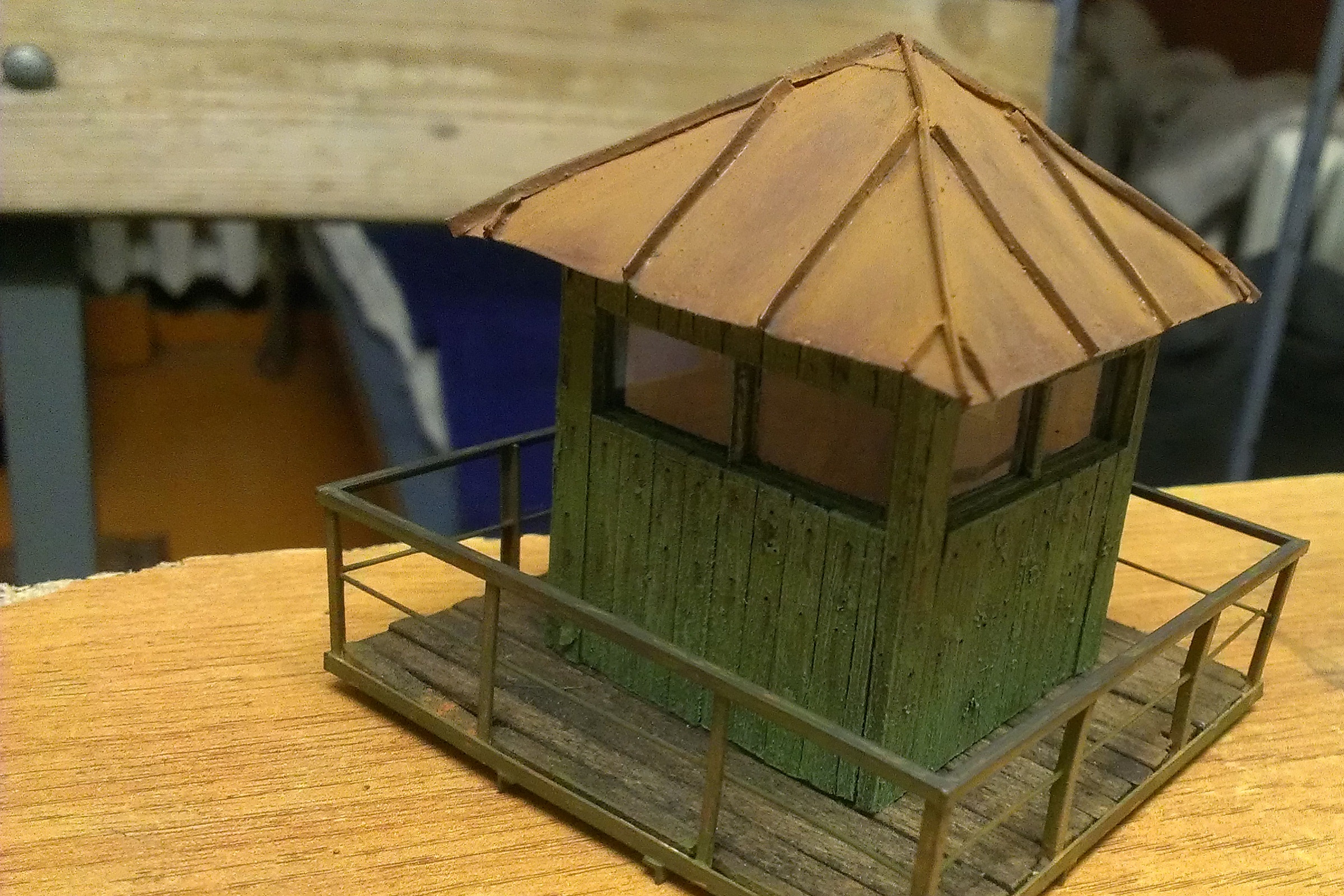

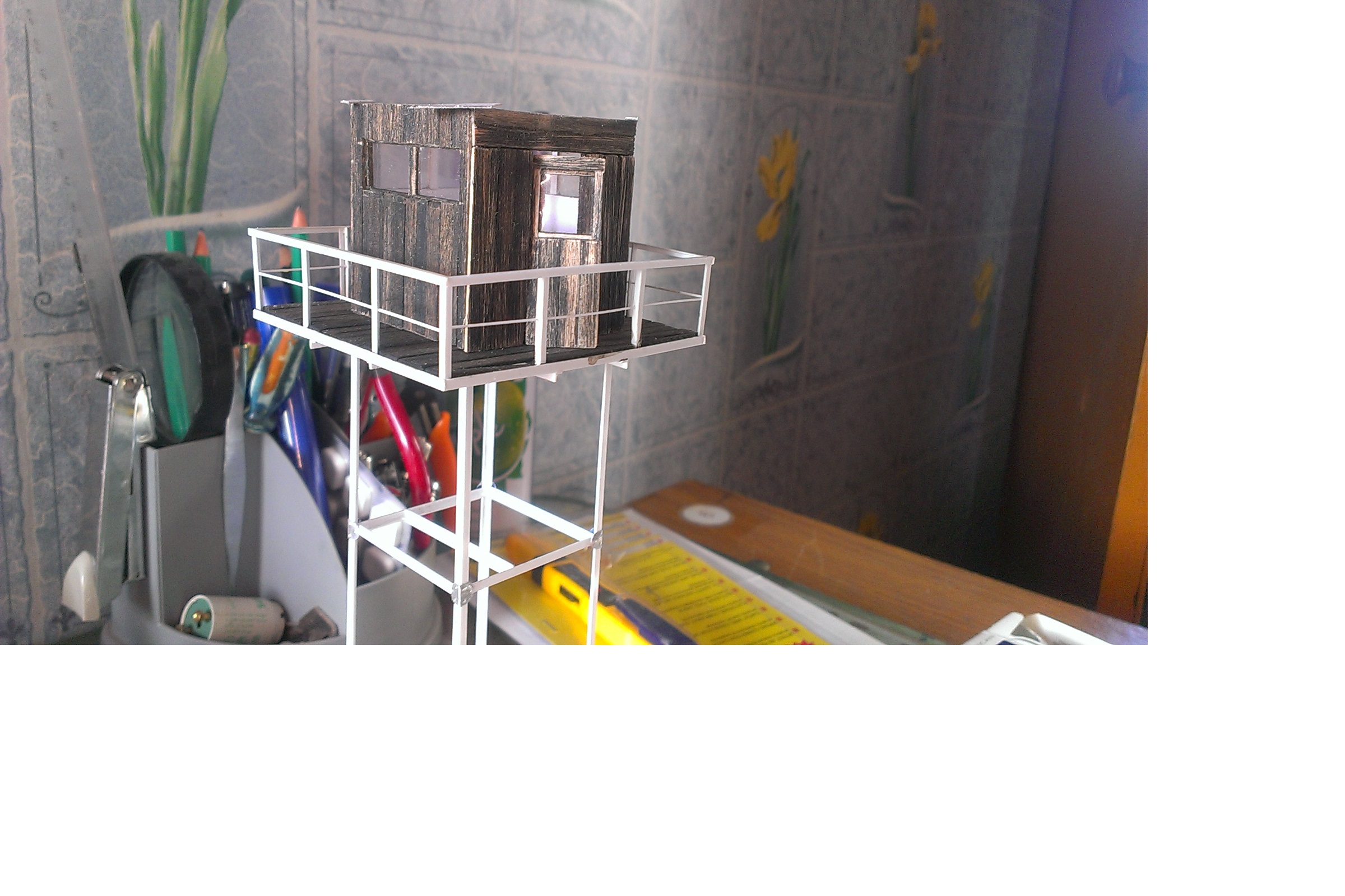

Наблюдательная вышка

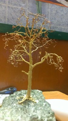

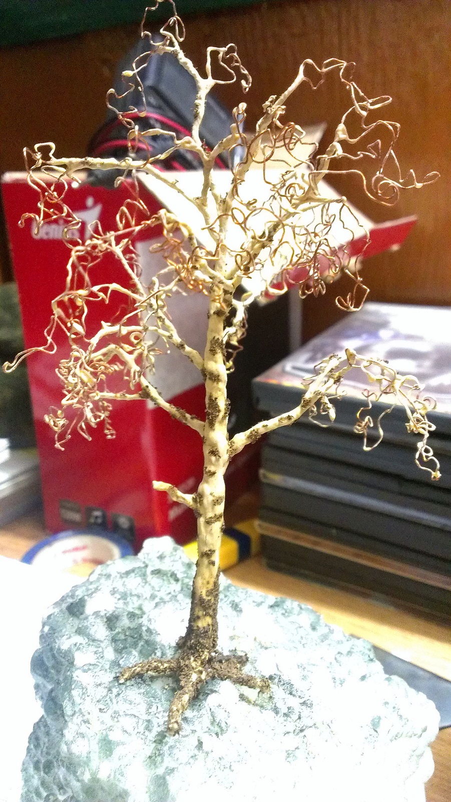

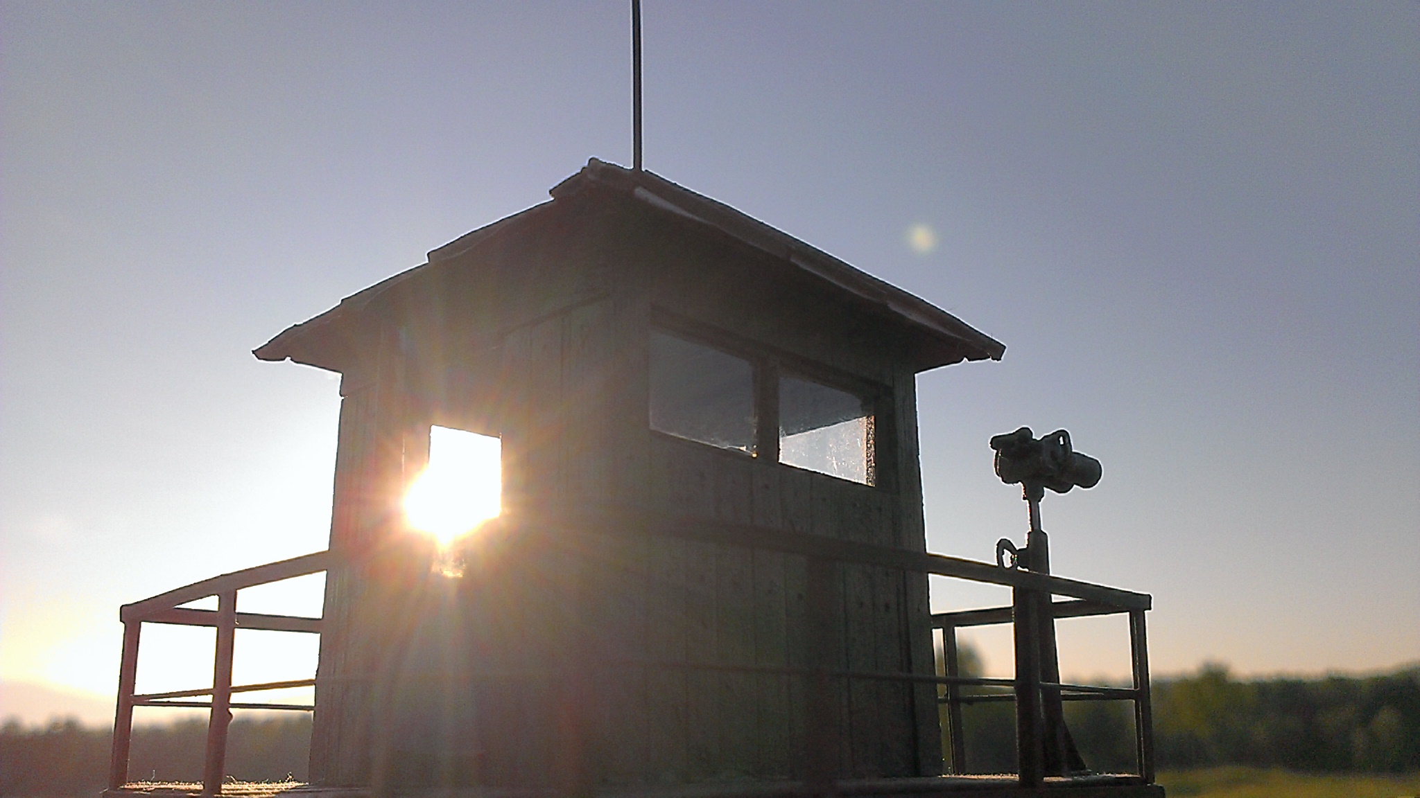

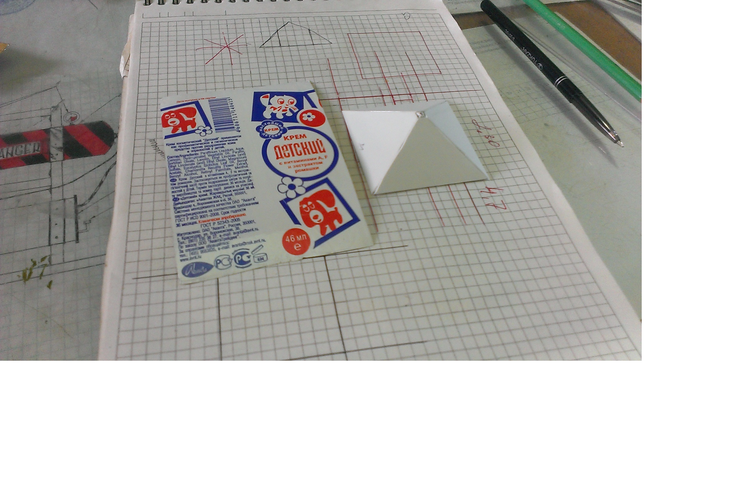

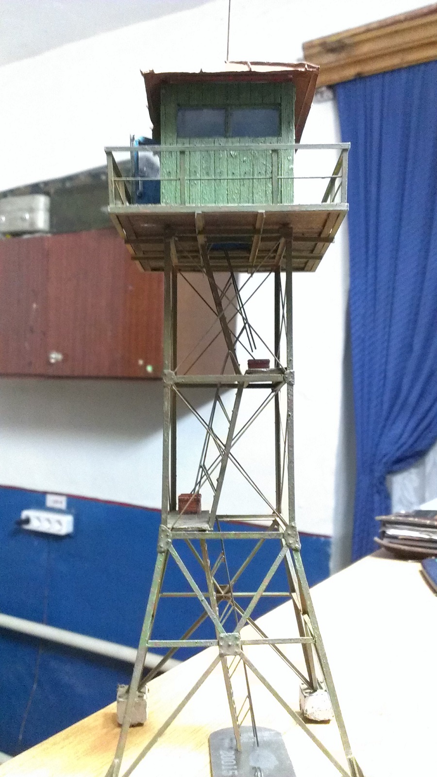

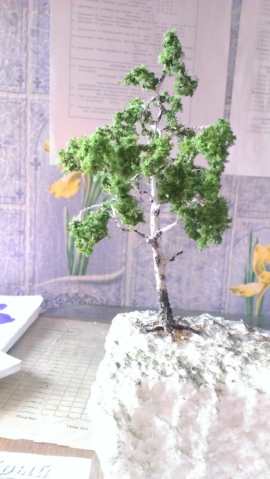

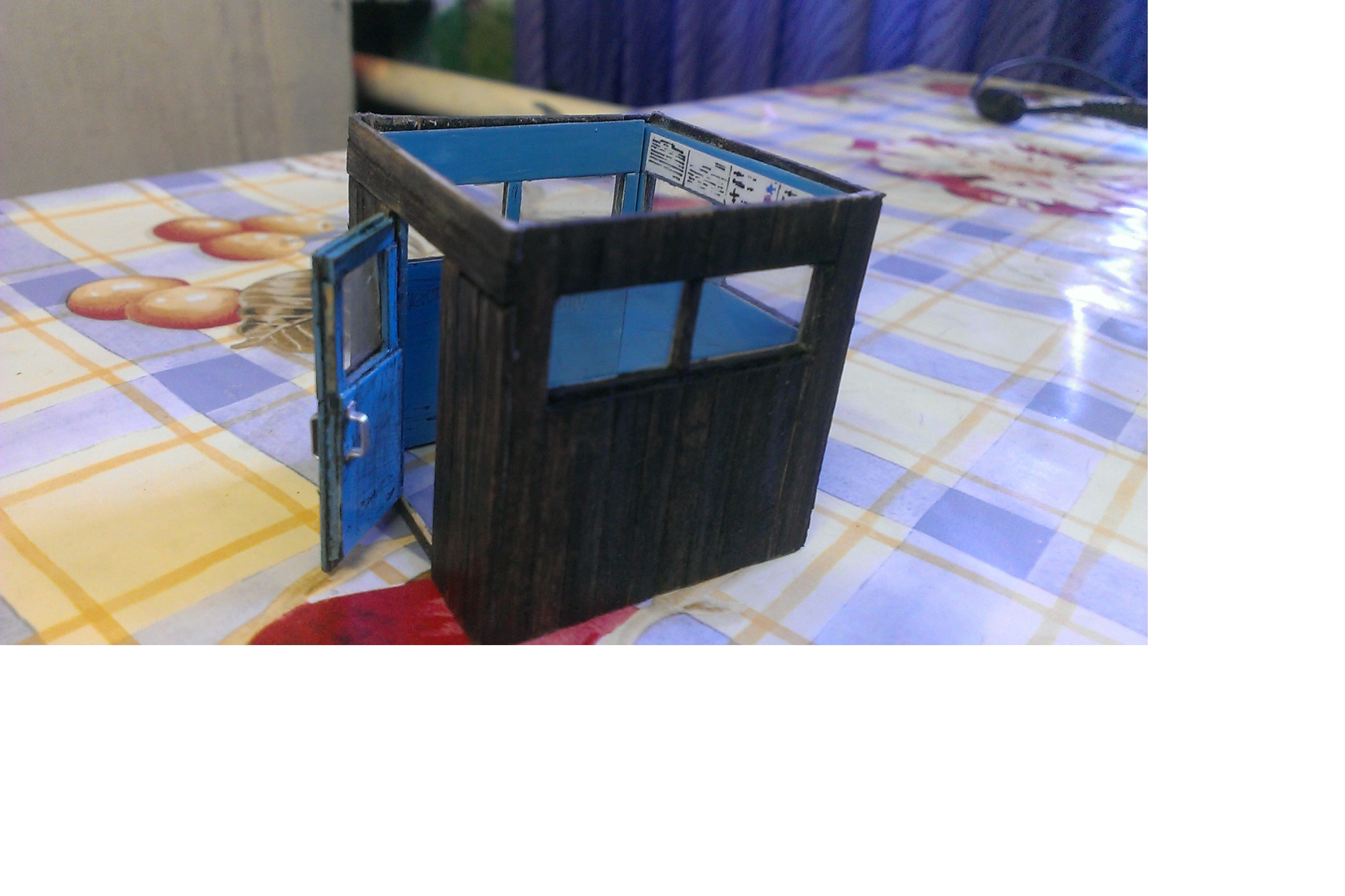

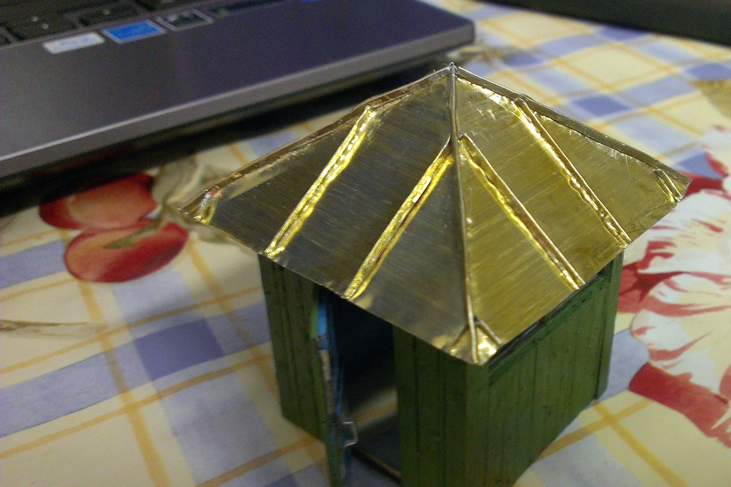

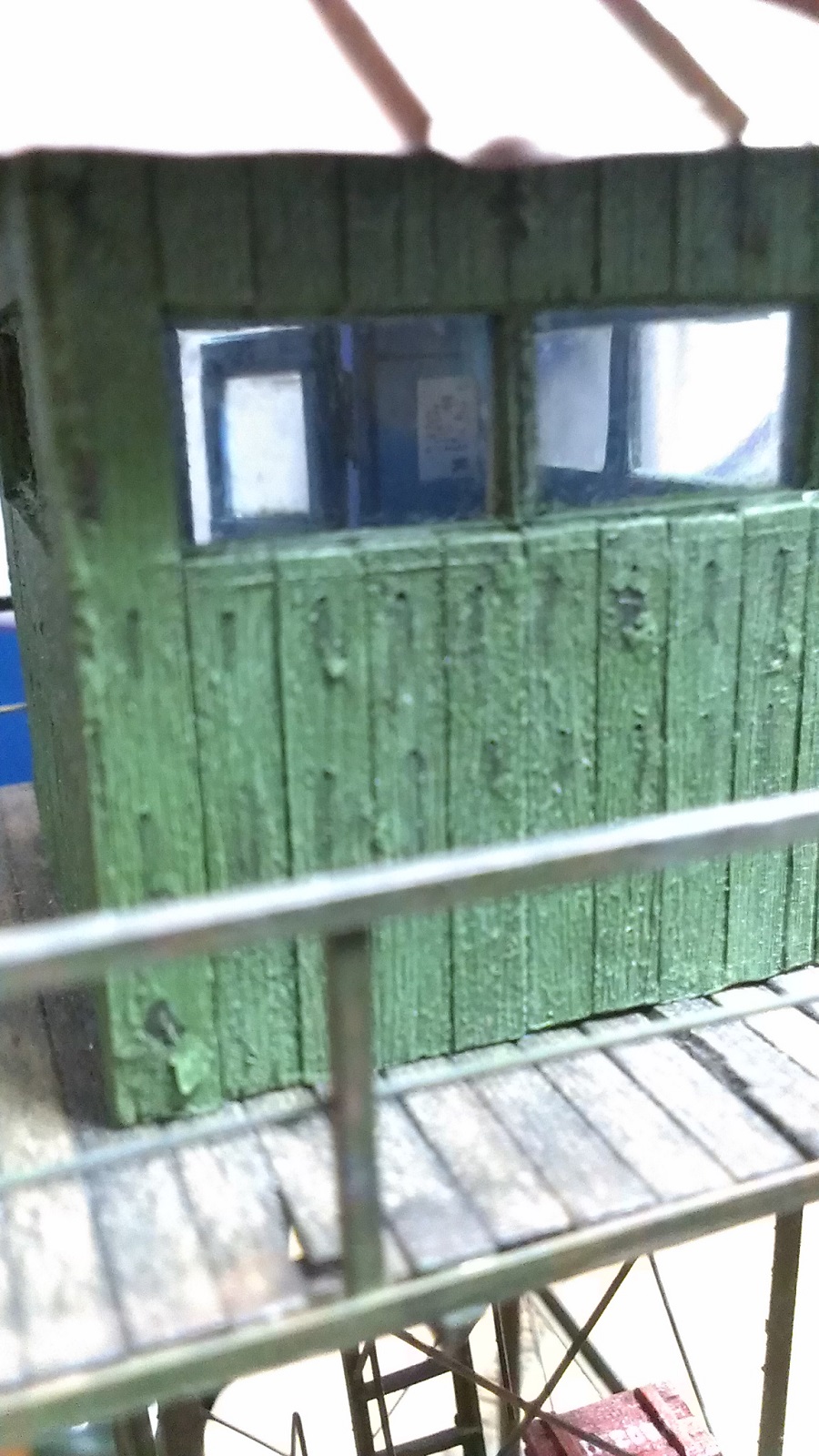

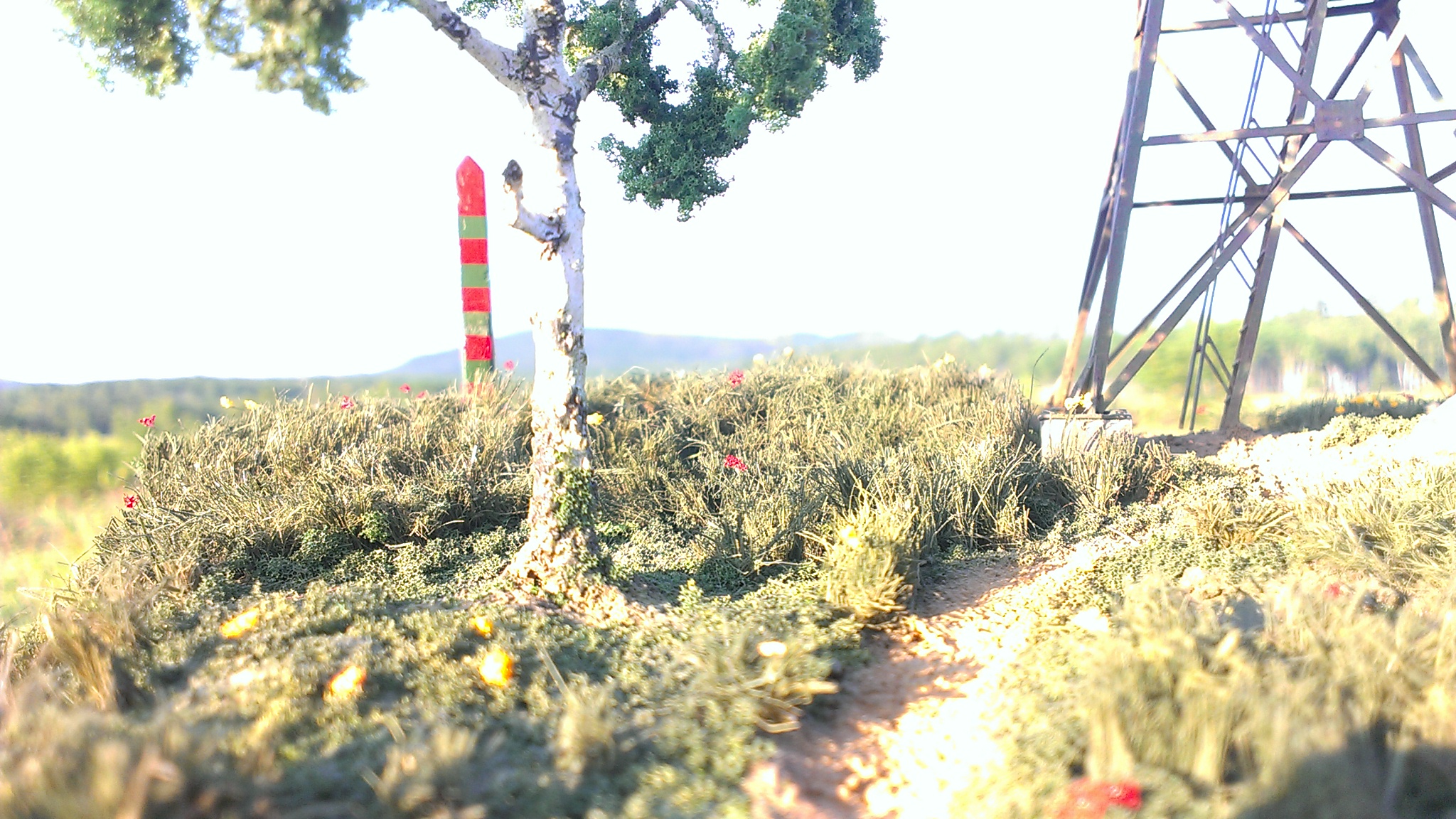

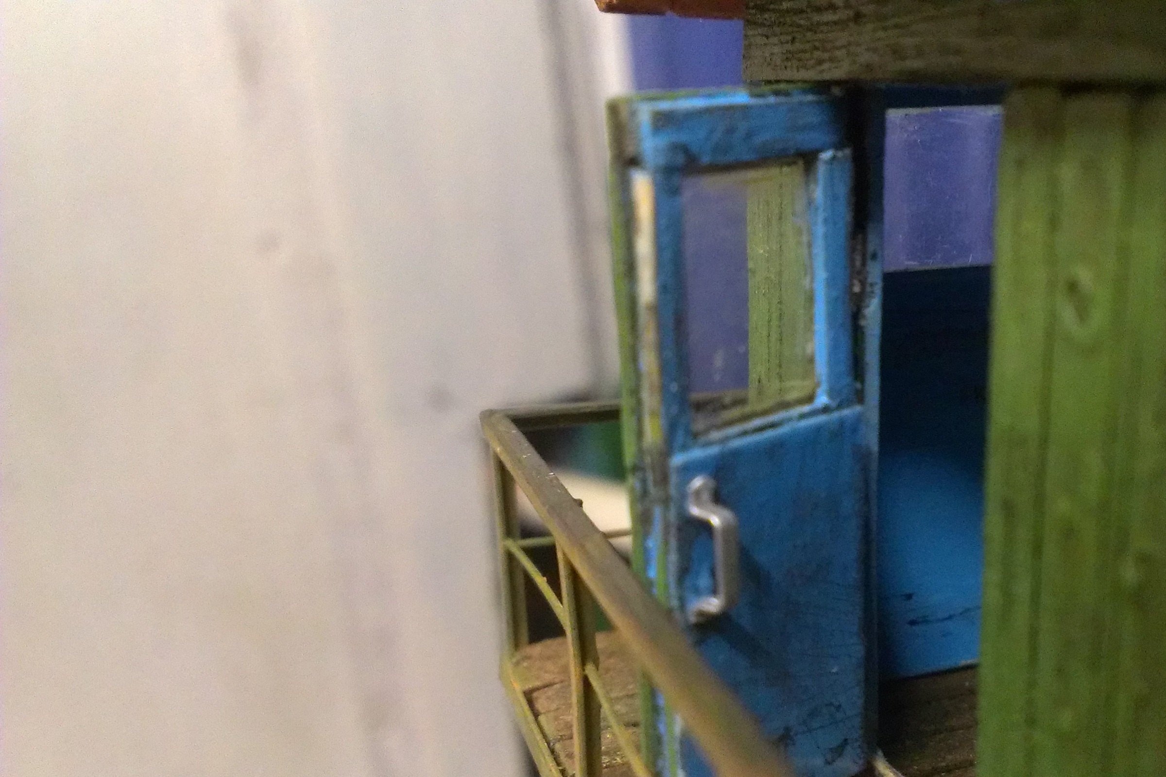

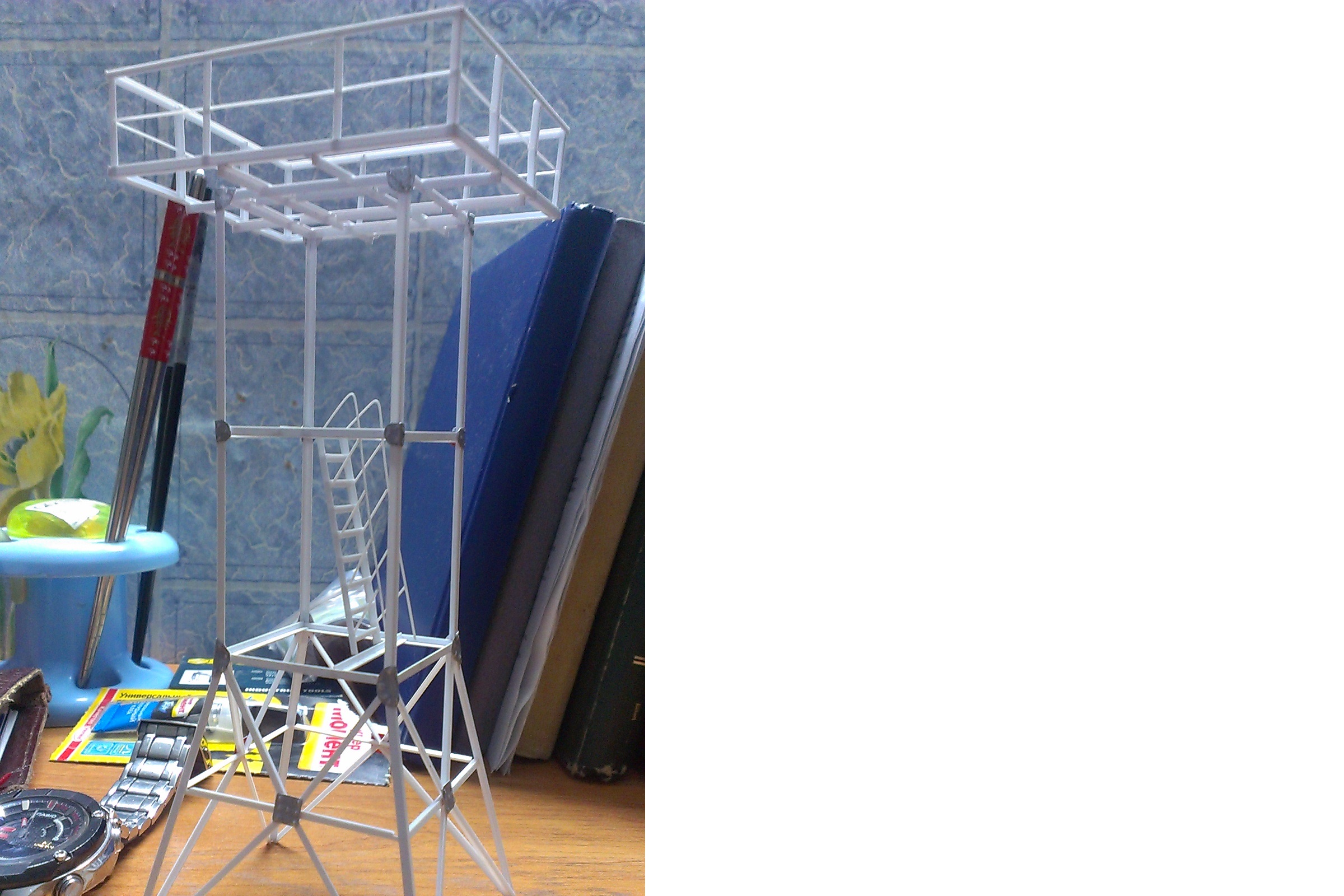

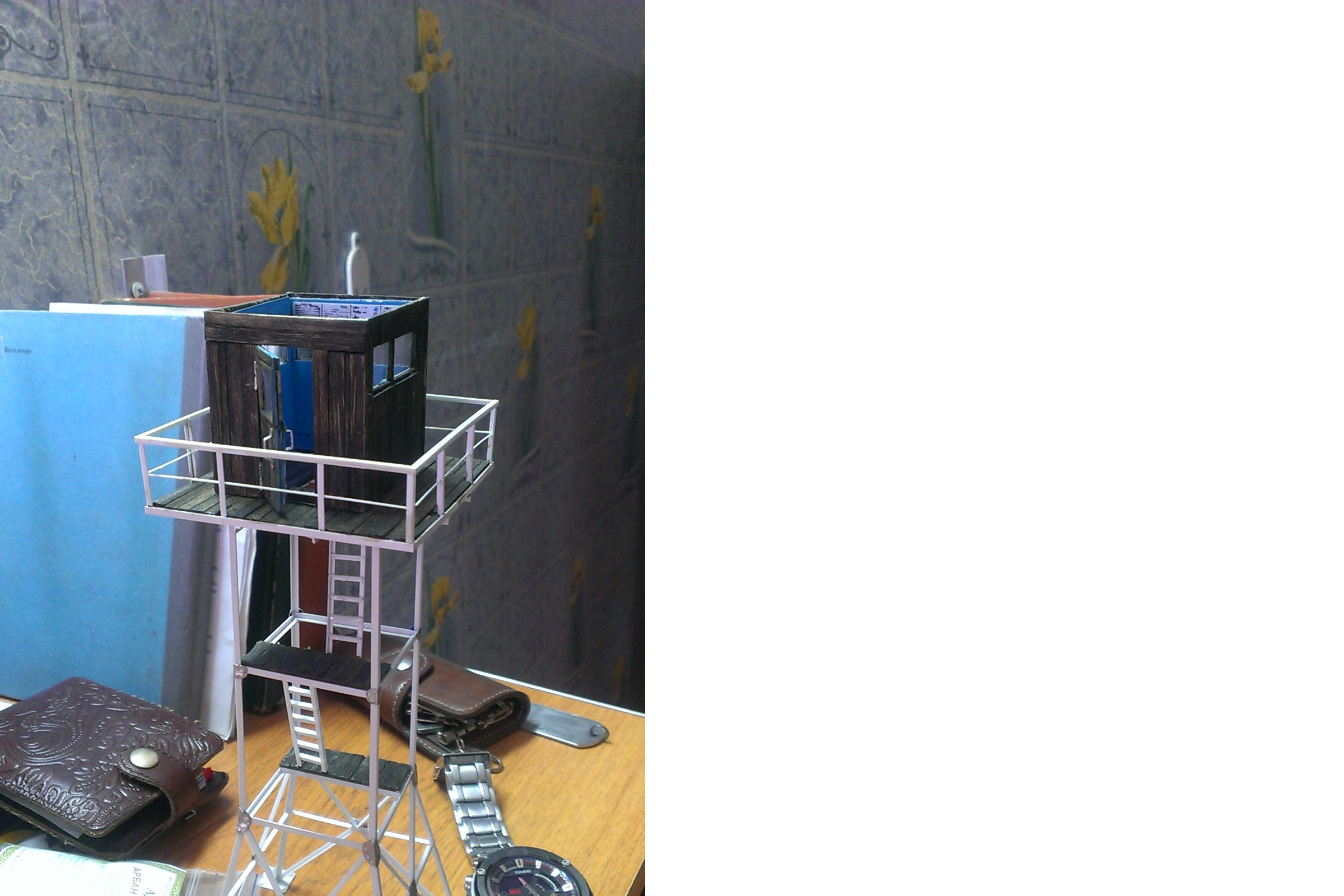

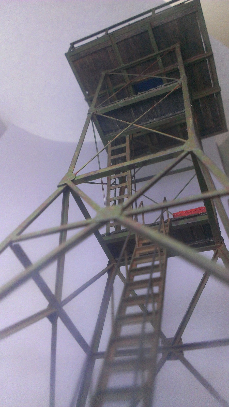

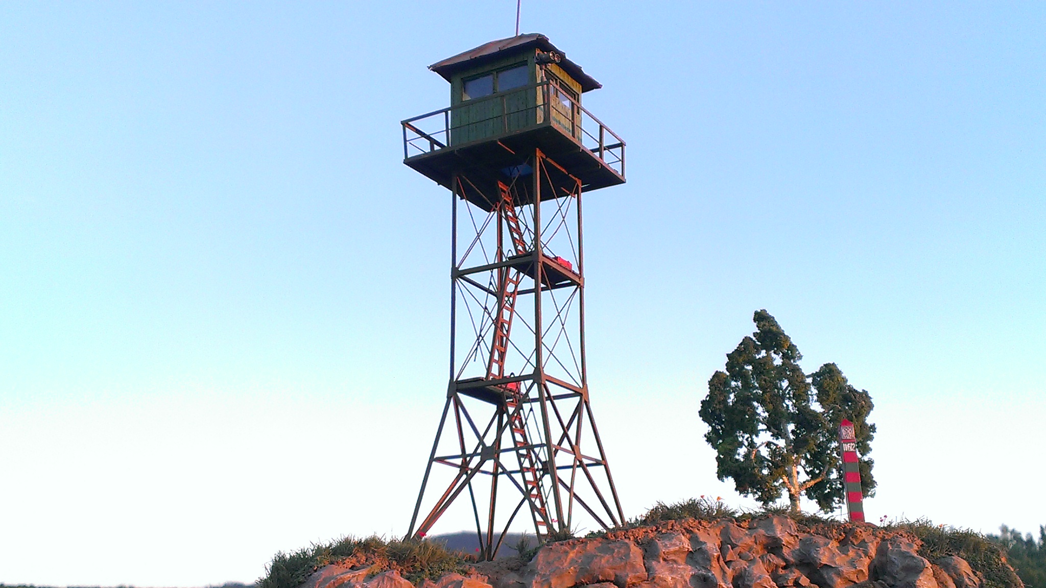

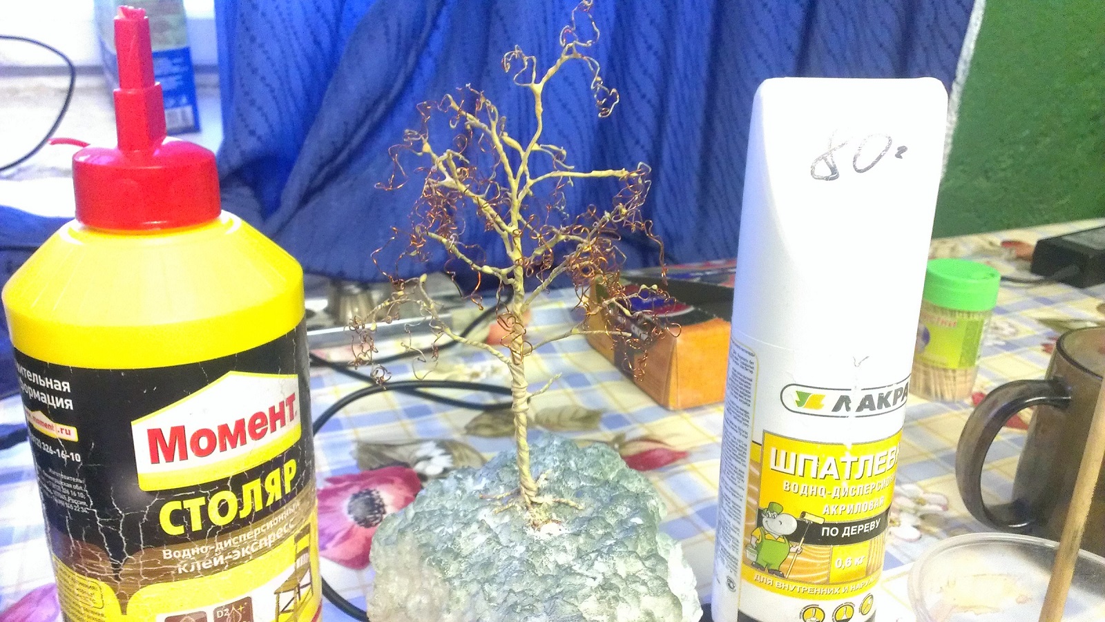

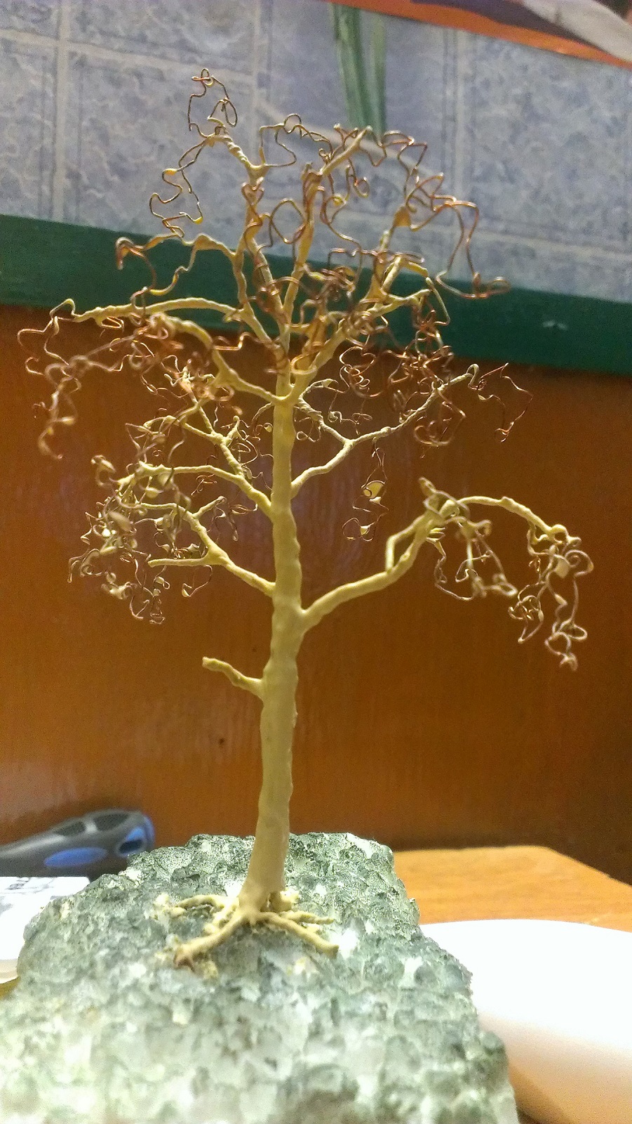

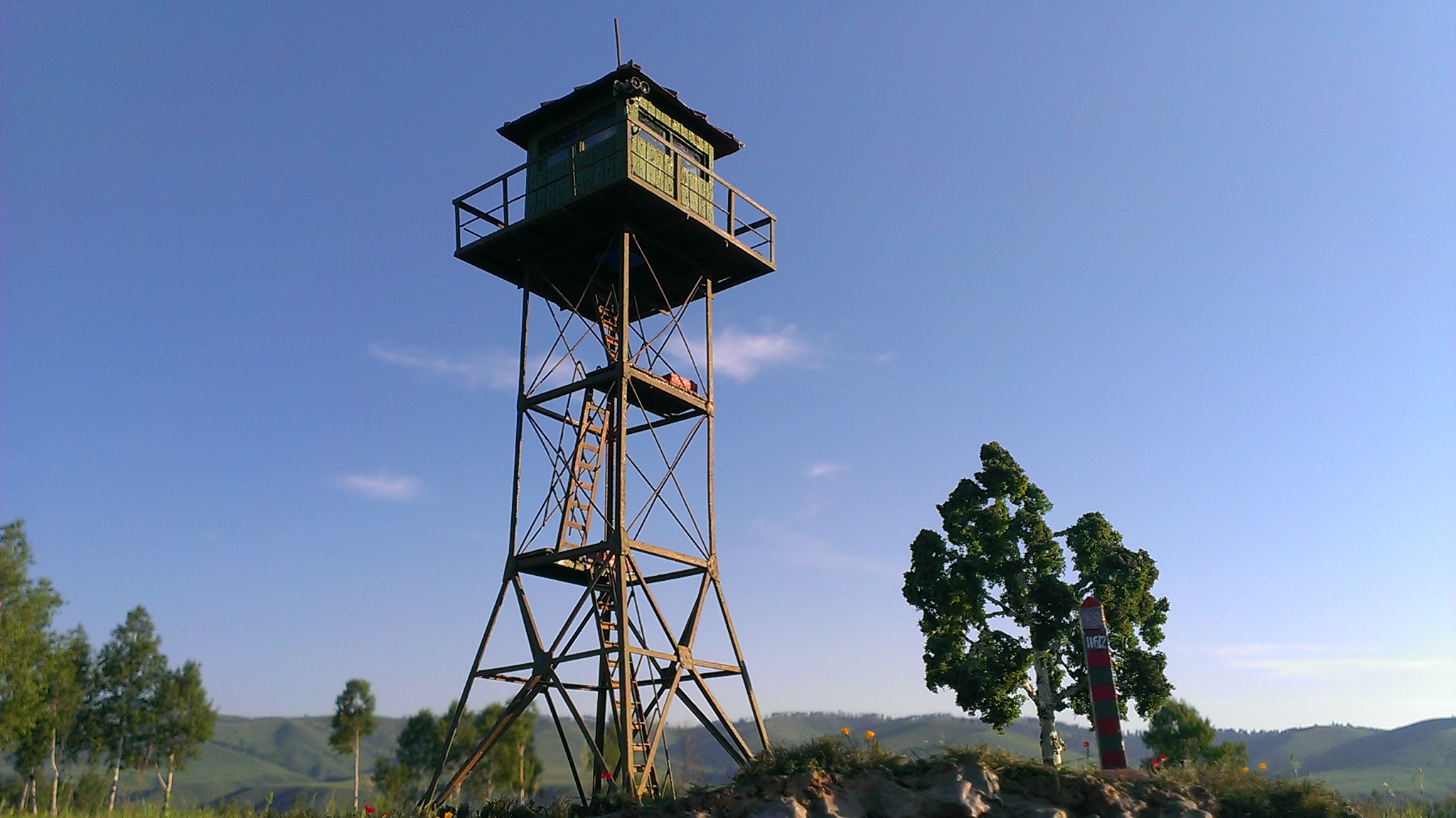

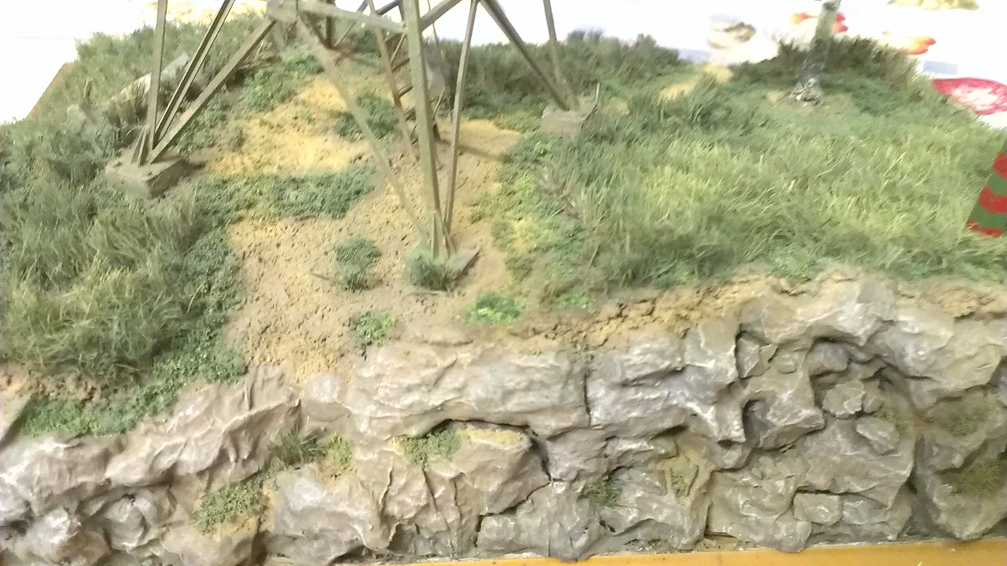

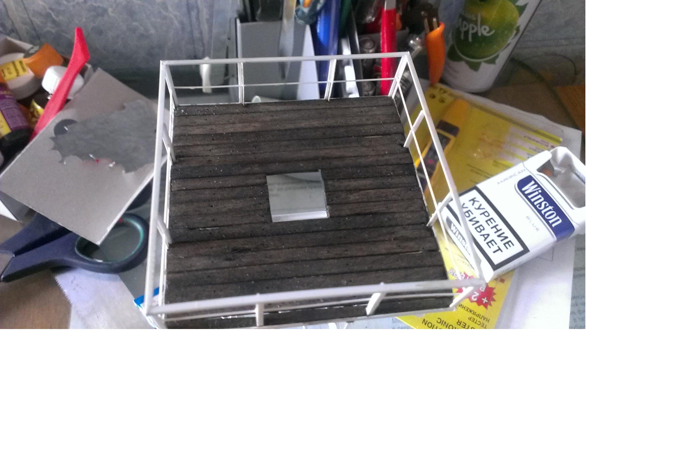

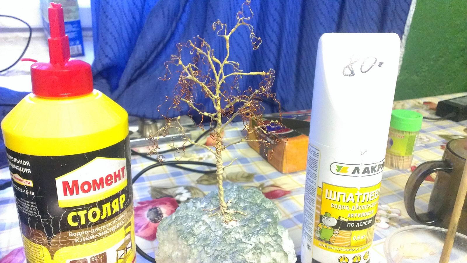

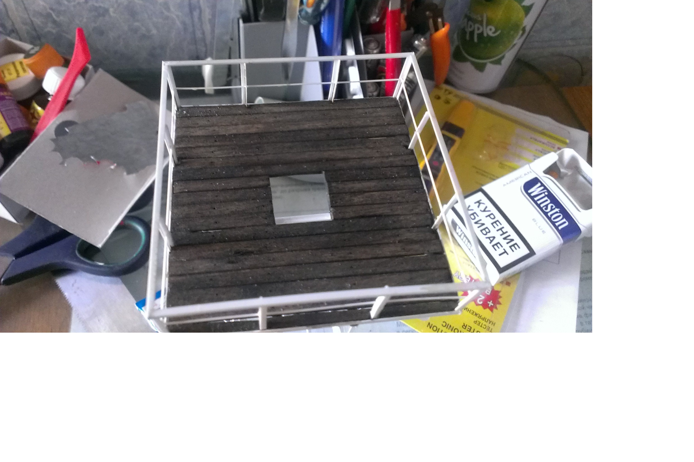

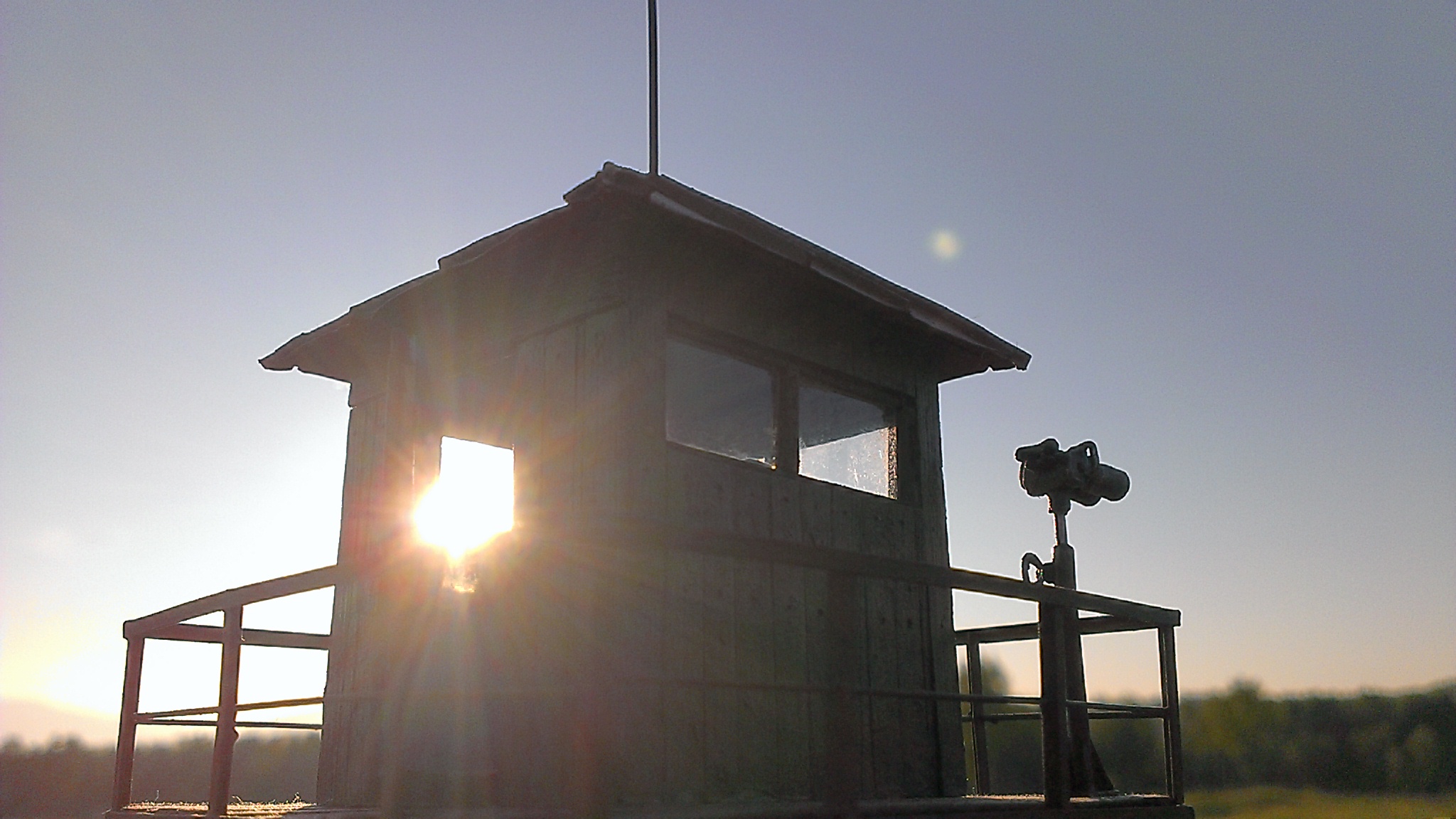

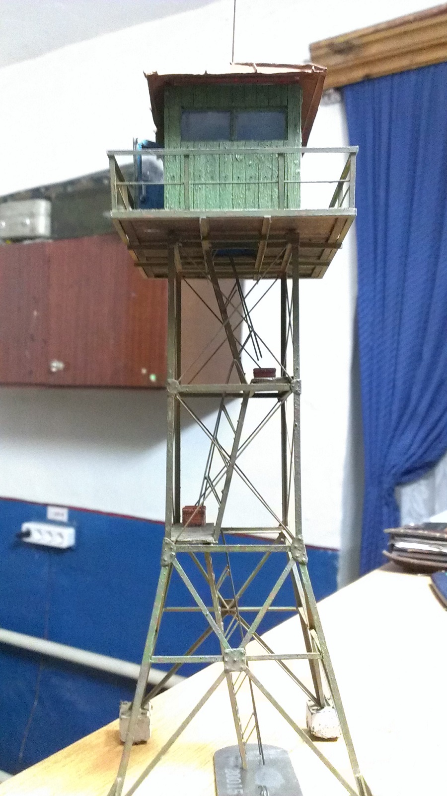

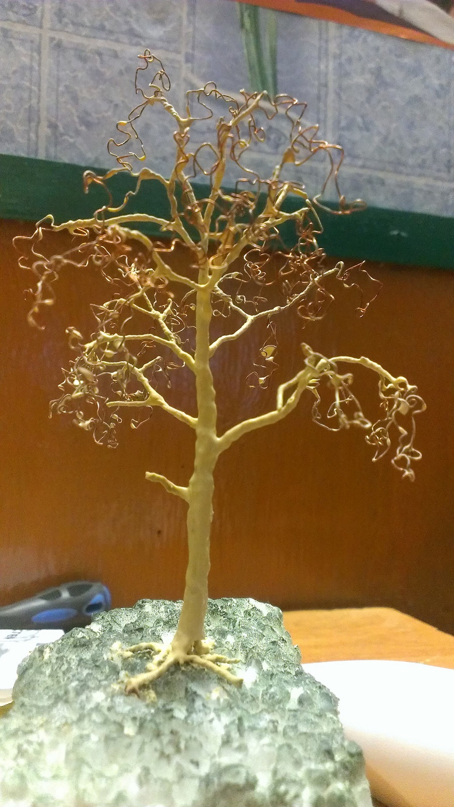

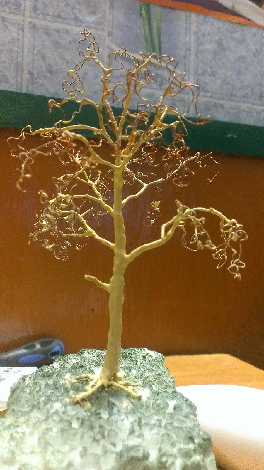

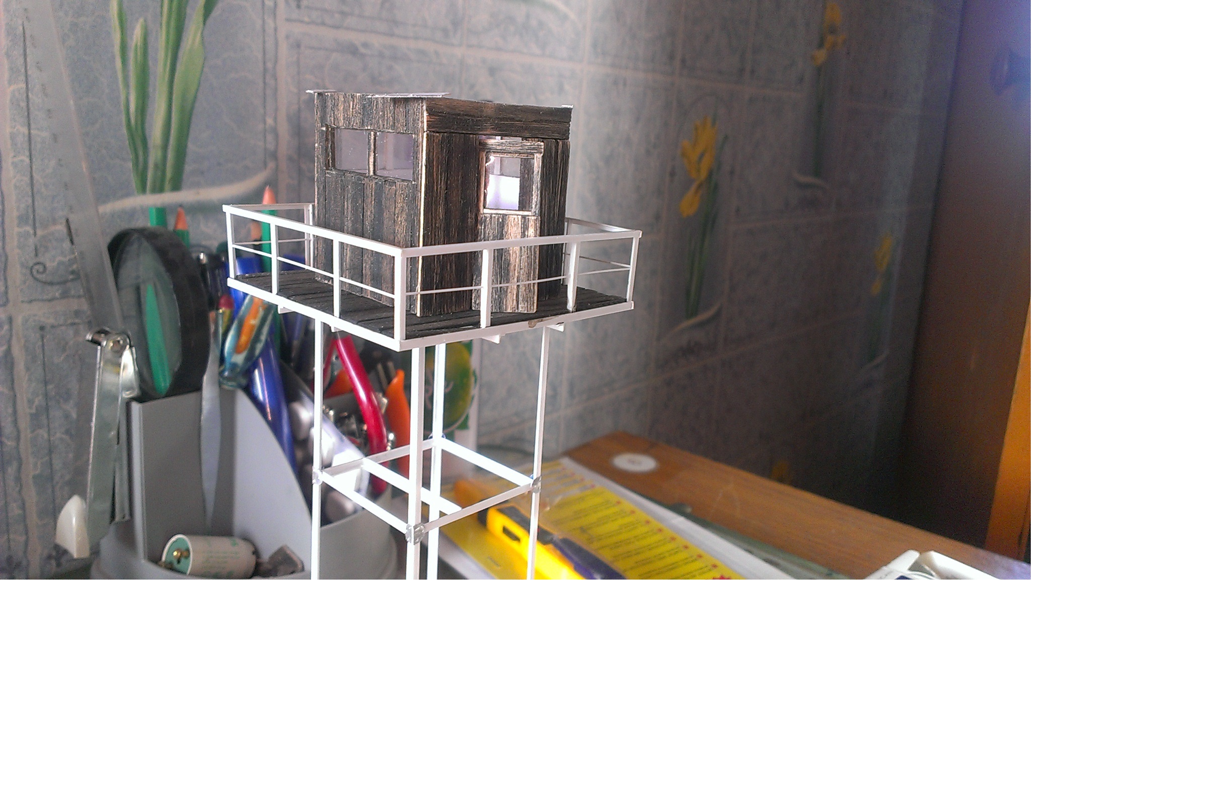

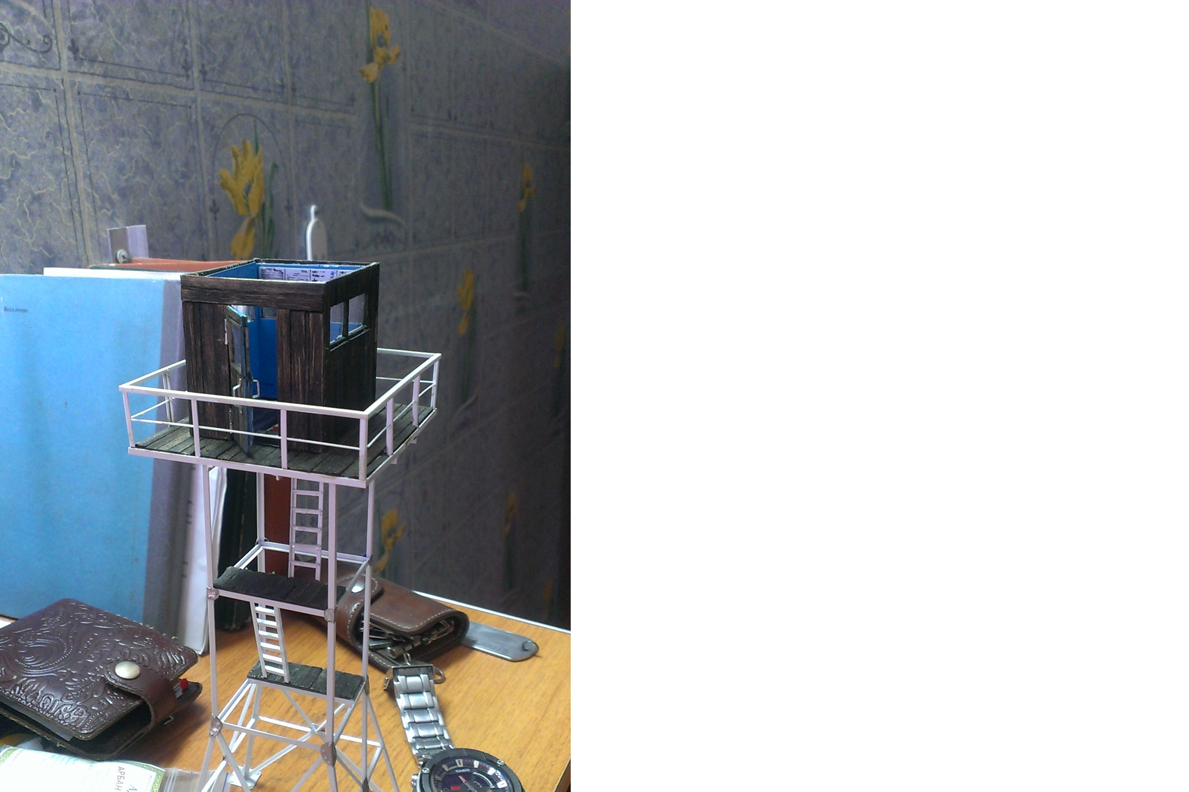

Это первая моя работа. Ни разу не видел диарам и виньеток на пограничную тему. Давно хотел сделать что то подобное и вот решился. По фотографиям соорудил вышку в два яруса из пластиковых уголков Эвергрин, будка из реек. Крышу хотел сделать из пластика, но передумал и сделал из тюбика от детского крема. Красил акрилом от Звезды, эмалью Хамброл, испльзовал Мастер-пигмент ржавчину. Масштаб 1:48, хотел в 35ом, но получилась бы большая. Сейчас пытаюсь сделать диараму, вышка стоит на берегу реки, пограничный знак, позади березка. Проблемма встала в окрашивании скального обрыва (ох уж эти скалы!). Ни как не могу определить цвета и оттенки! И фото с командировок смотрел и на Шилку ходил смотреть на скалы, а понимание не пришло (((. Вообщем вся работа встала. Еще хочу поставить на вышку ТПБ и часового, но где взять фигурку в таком масштабе и еще чтобы пограничник не стоял как на картинке, а так как несли и несут (и я в том числе) службу пока никто не видит )). Жду комментов и конструктивной критики. И еще добавляю фото березки.

Не все фото влезли. За сумбур в описании прошу извинить т.к. не имею опыта. Задавайте вопросы!

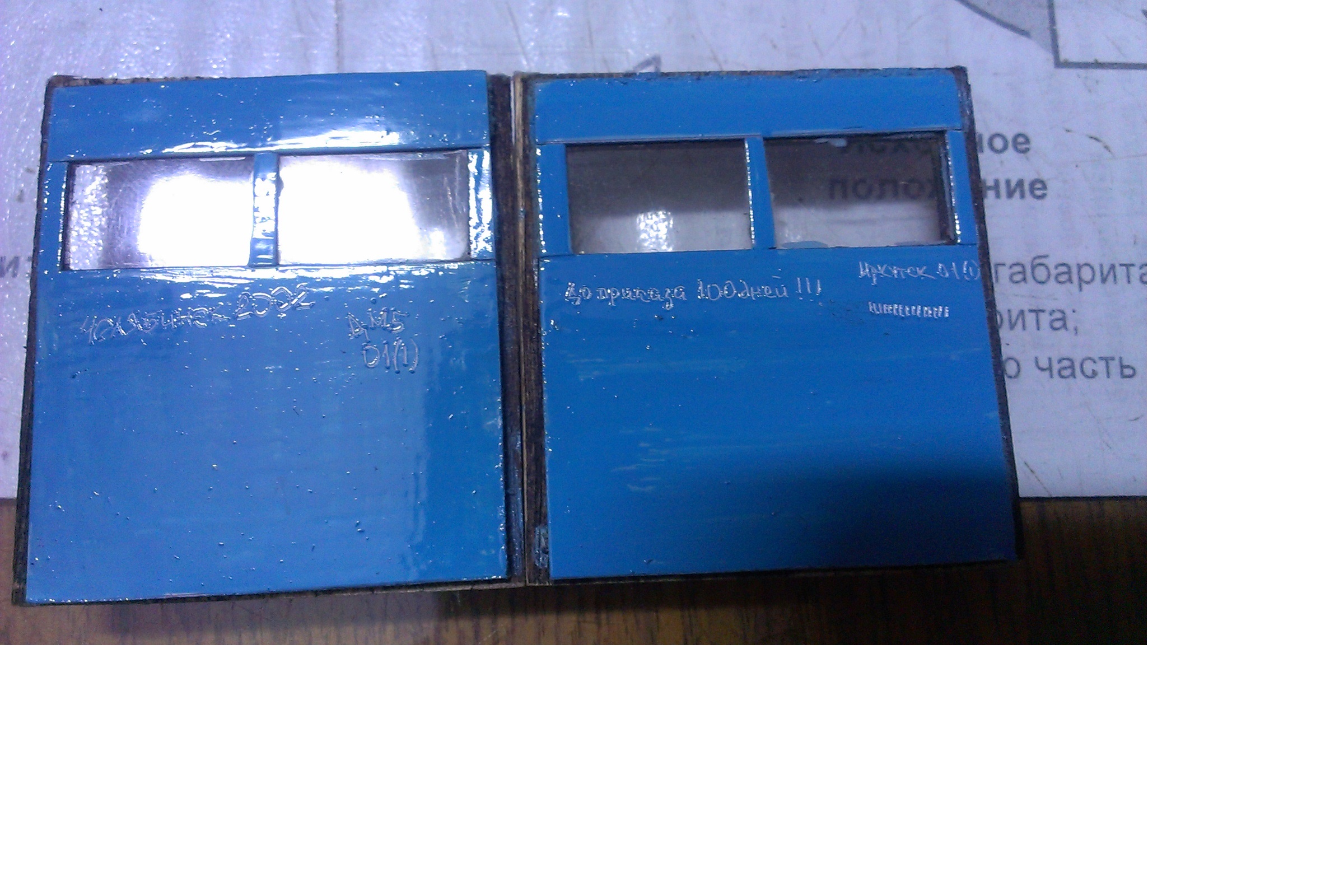

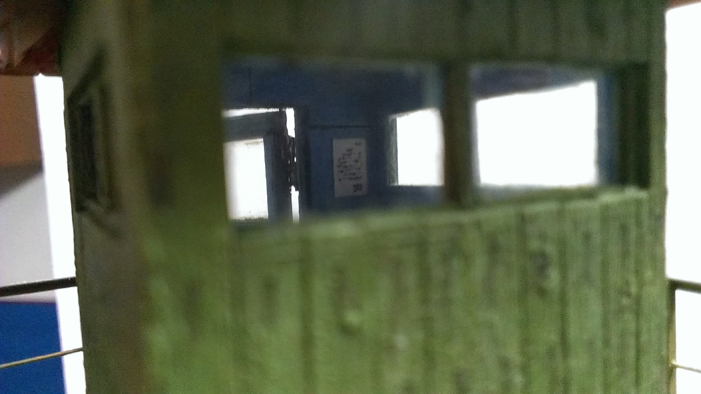

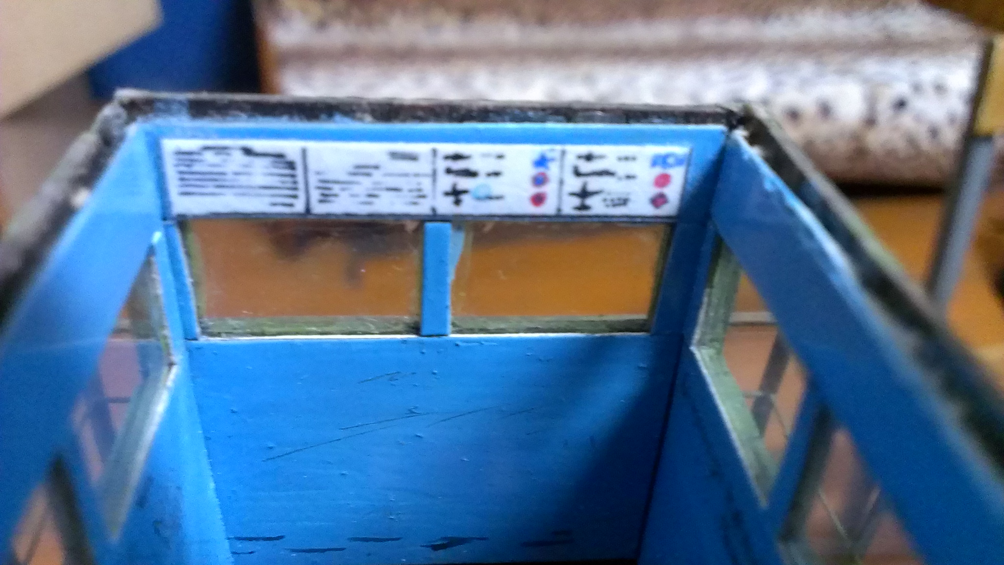

Вышка замечательная! Особенно надписи внутри порадовали: их можно будет разглядеть снаружи?
- Amurkeen
- Откуда: Россия
18.02.14 [16:51]
#6
Из надписей армейский фольклор и служебная документация: алгоритм действий по паролю "Воздух", силуэты самолетов и опознавательные знаки. Их не рассмотришь т.к. не имею принтер (рисовал от руки), внутри должен стоять ТПБ (большой бинокль на станине))), пока не нашел подробного фото этого прибора.
