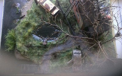

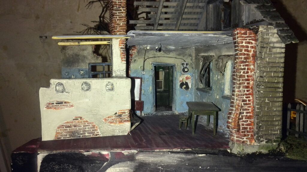

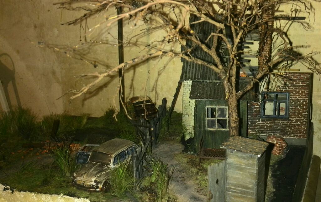

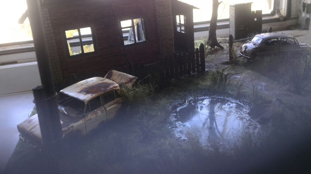

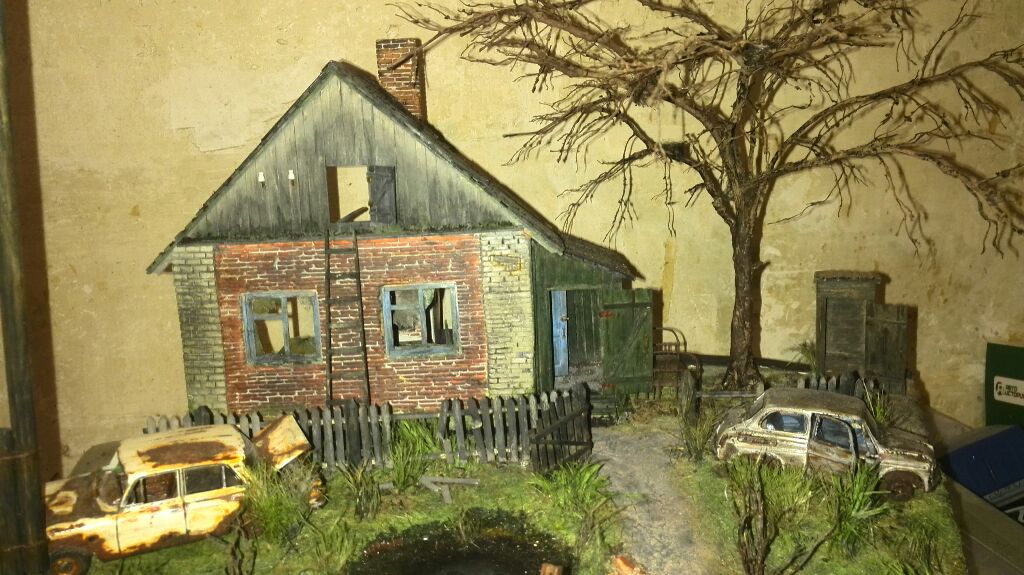

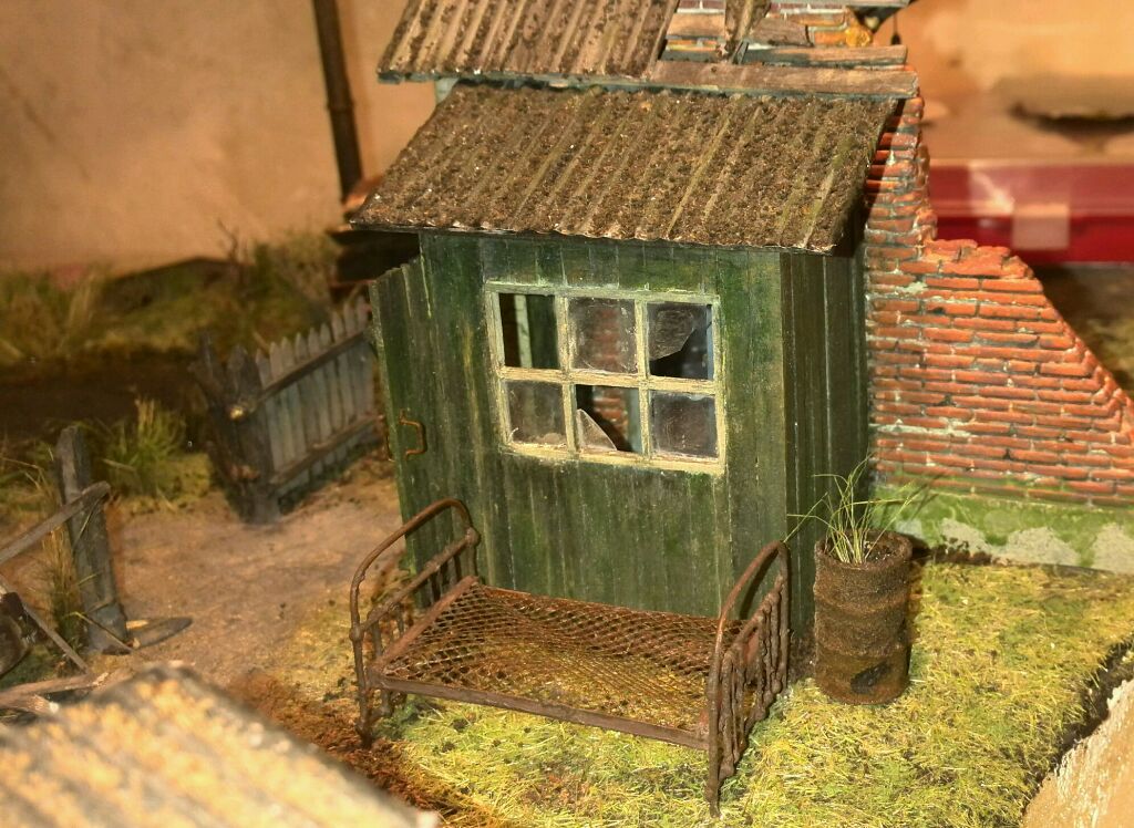

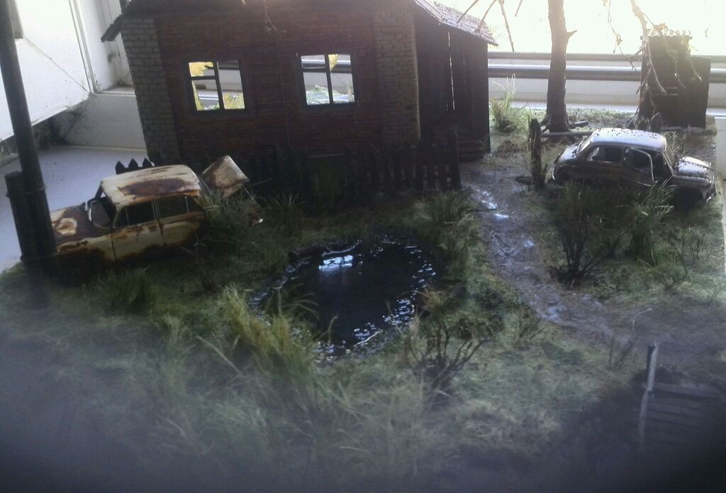

Здравствуйте друзья!))) Хочу выставить на ваш суд свою первую работу. Сделана она в не типичном для этого дела масштабе - 1:43! Работа ещё не завершена и мне бы очень хотелось, что бы профи этого дела не прошли мимо этой темы и дали качественную критику и советы - приму с благодарностью! Кидаться можете не только табуретами но и диванами!))) Постараюсь быть послушным и внимательным учеником! Диорама посвящена моей любимой игре Сталкер. Идея её создания пришла совершенно спонтанно. Сам я ранее ни чем подобным не занимался. Основное моё хобби это собирать, то есть покупать и ставить на полочку))) модели советских и российских авто в масштабе 1:43! Собственно парочку таких моделей я и использовал на данной диораме. Автолегенды СССР -может кто слышал? Всё кроме маФынок самодельное!Хотя над ними тоже пришлось немного поглумиться))) Ещё есть две фигурки Снорка и Сталкера в 48 масштабе, но они, прямо скажу, вышли не айс, поэтому предстоят переделке!Делал я их из набора каких то лётчиков, к сожалению выкинул давно коробку, поэтому названия не вспомню. Краски использую акриловые Тамия и ХоббиКолор, также использую смывки Валеджо и художественную пастель.

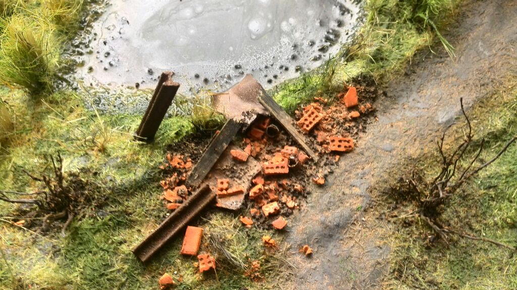

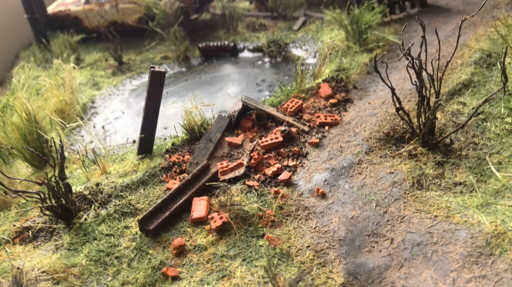

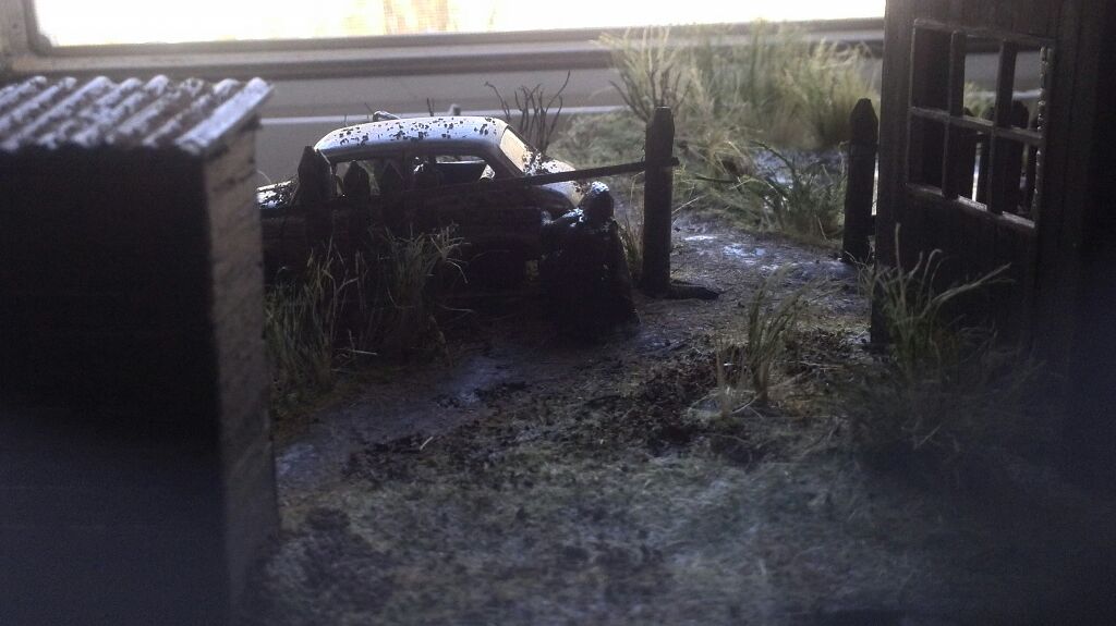

Никакой не Сталкер: почти такой пейзаж видел в Тверской области. И абориген на карачках там ползал. Здорово! Всегда был против фоток на фоне окна, но тут только на плюс пошло.

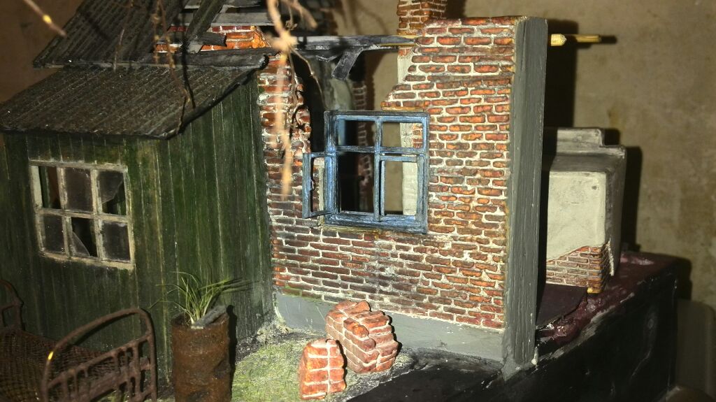

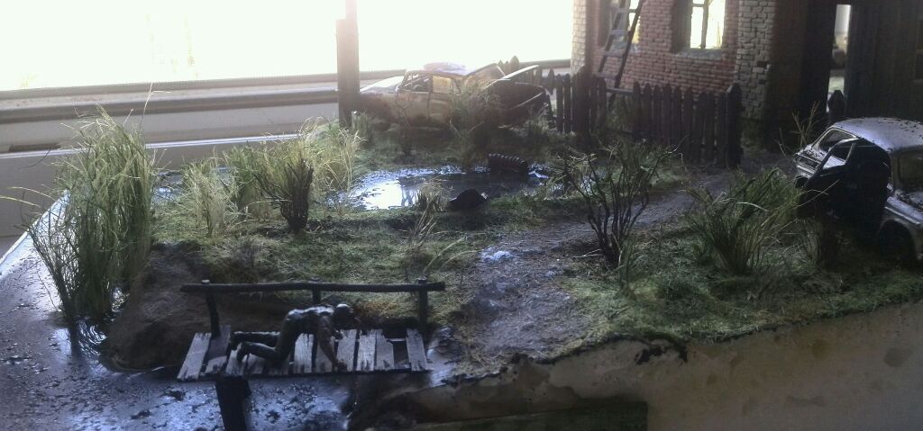

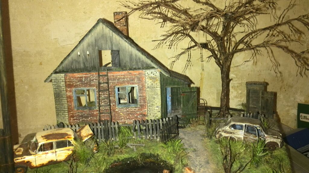

Мне.по замечаниям, бросилась в глаза трава: сам с таким же мучаюсь - причесать как бы чтоб избавиться от неприклеившихся "травинок". на третьей фотке видно на фоне воды о чём говорю.
Ещё раз - здорово, понравилось!
Денис Боговид
Откуда: Ростов-на-Дону
14.04.14 [22:32]
Денис Ашхацава Wrote:Никакой не Сталкер: почти такой пейзаж видел в Тверской области. И абориген на карачках там ползал. Здорово! Всегда был против фоток на фоне окна, но тут только на плюс пошло.
Спасибо тёзка!))) Да с травушкой-муравушкой беда! Как её поднять не имею ни малейшего представления((( Ну кроме как специальный укладчик сделать из электромухобойки, но мне это пока не по зубам!)))

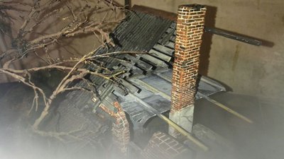

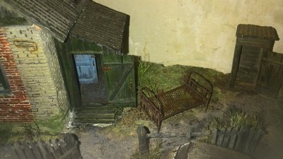

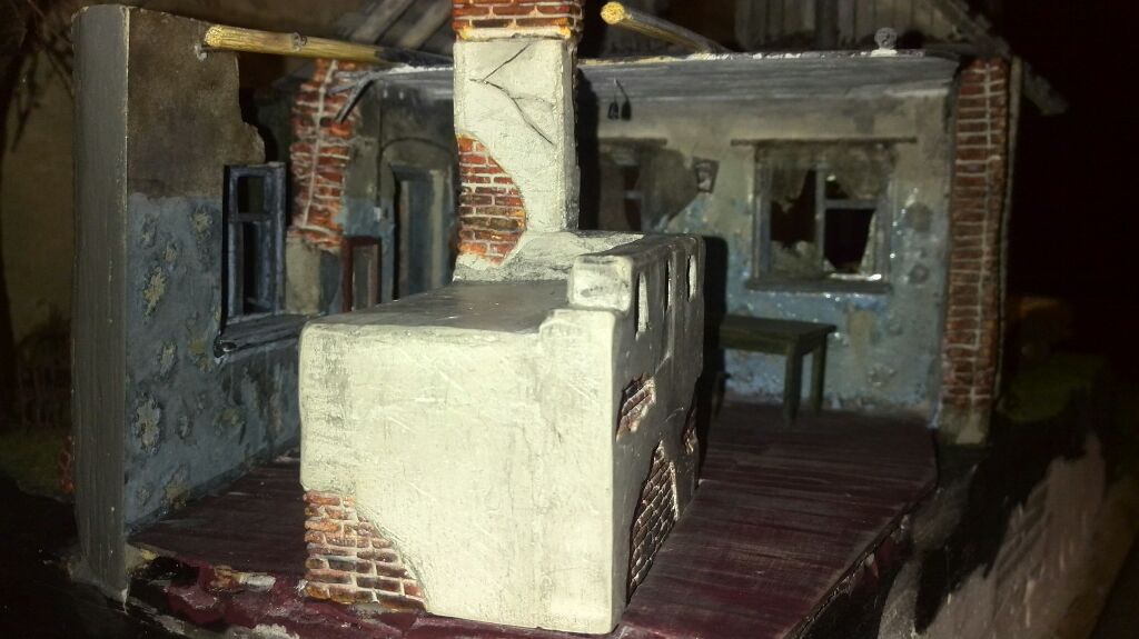

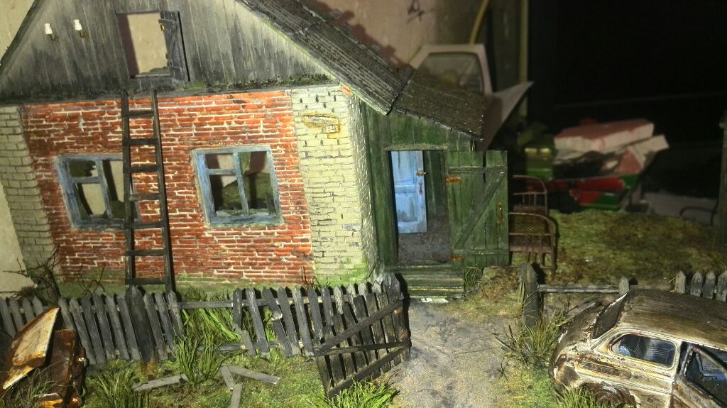

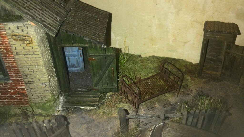

Вставил стёкла в сени и изготовил бочку. Бочку сделал в 43 масштабе. Зажал в шуруповёрте колпачёк от старого маркера, сточил о наждак до толщины бумаги, приклеил проволоку для бисера, далее покрыл клеем Акан, обсыпал содой и покрасил.

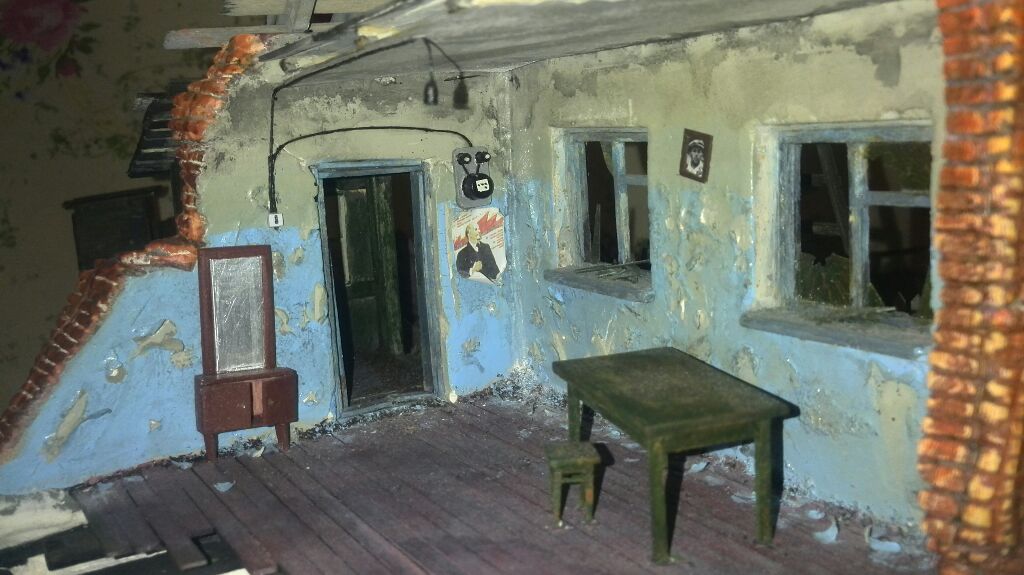

Очень понравилось.Проводка и счетчик - супер!

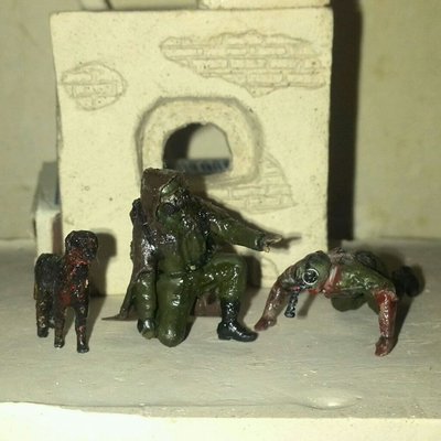

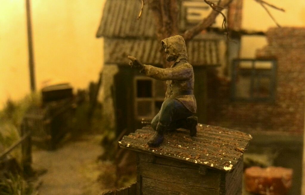

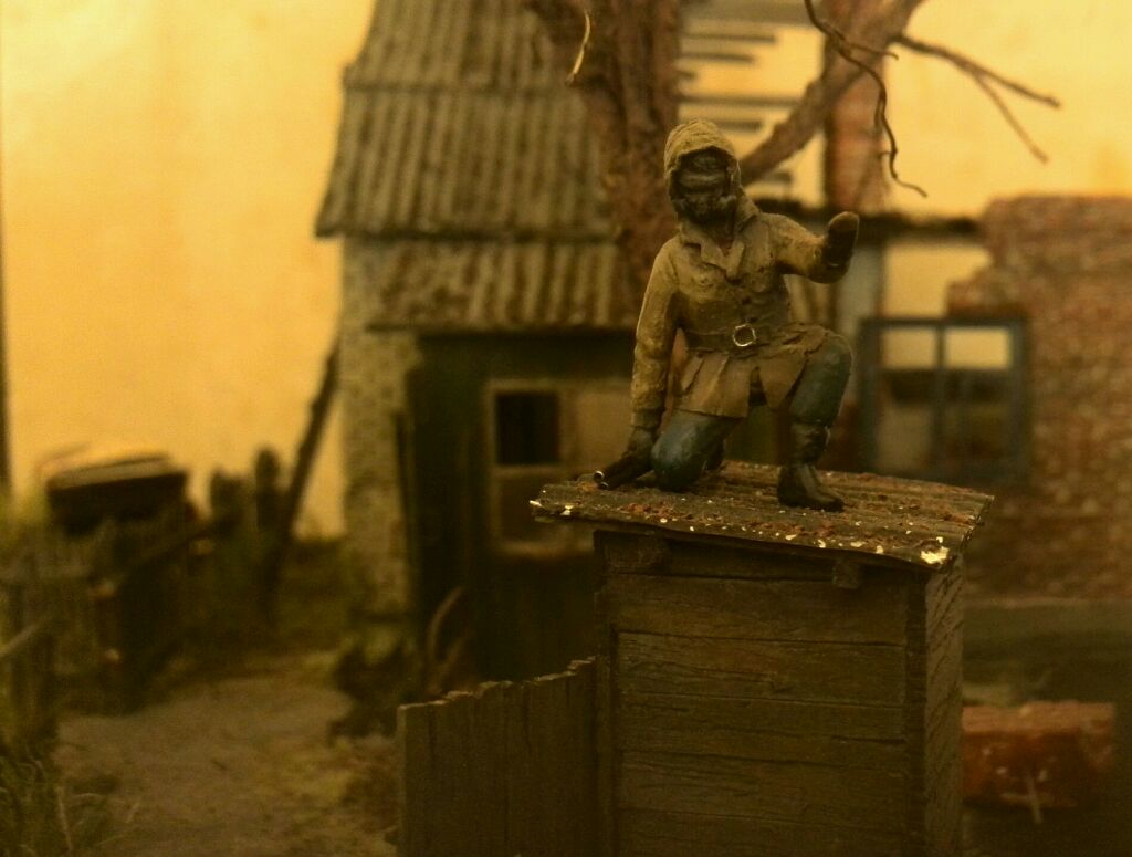

Михаил, спасибо большое за отзыв! Работа действительно первая, но прежде чем её начать, внимательно проштудировал этот и параллельный ресурсы (каропка), чтобы перенять опыт мастеров 35го масштаба. Увлекательнейшее у Вас хобби хочу я Вам сказать! Испытываю, правда большие трудности с росписью фигурок - получаются очень глянцевые!(( Матовый лак не помог.

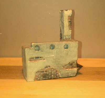

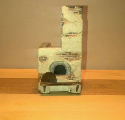

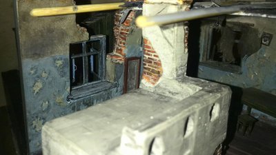

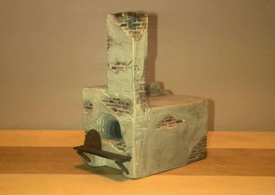

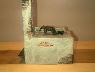

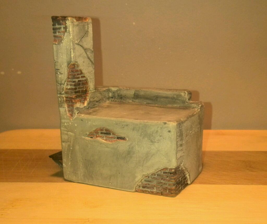

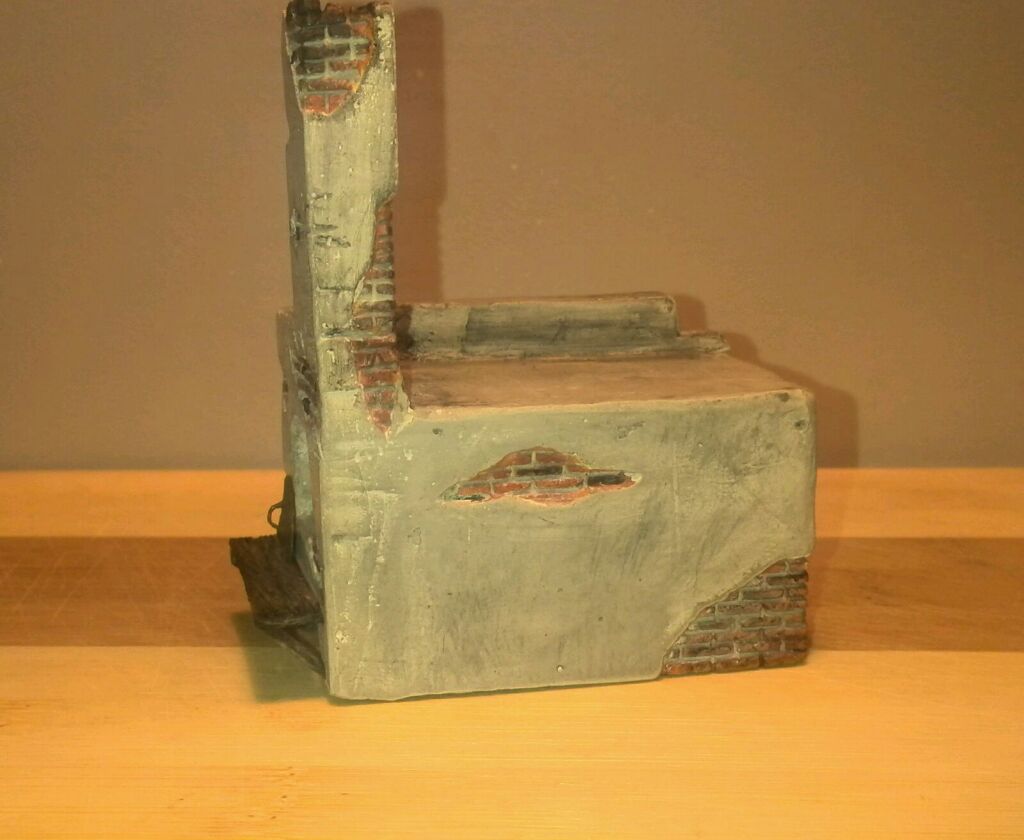

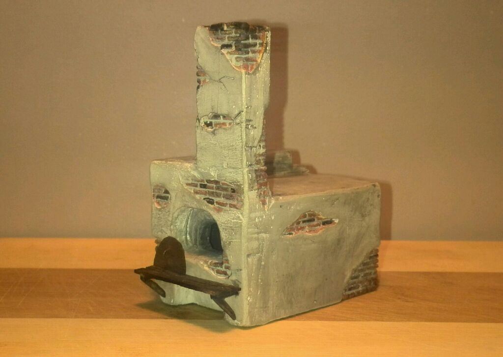

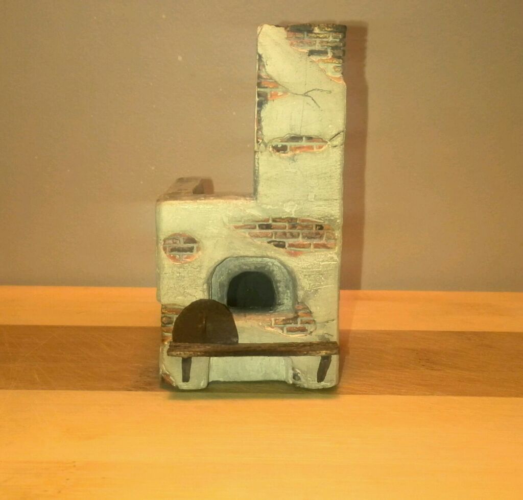

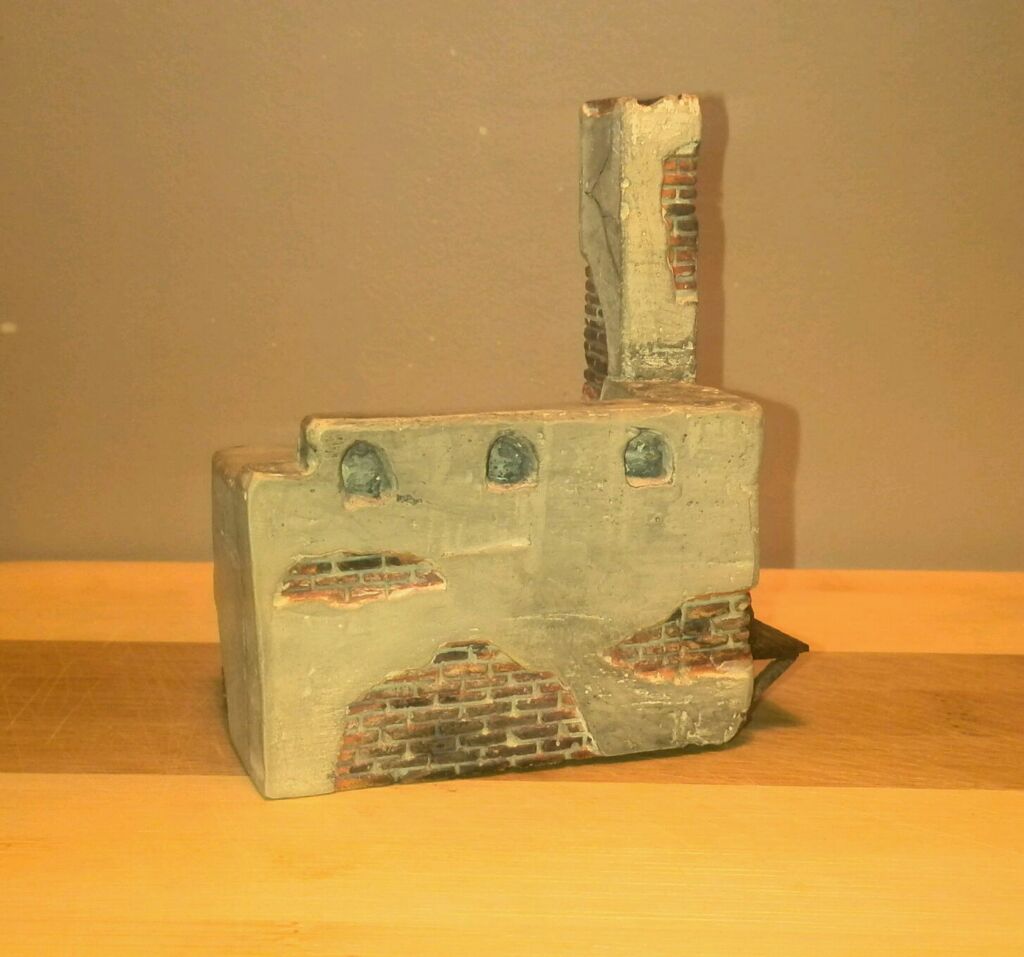

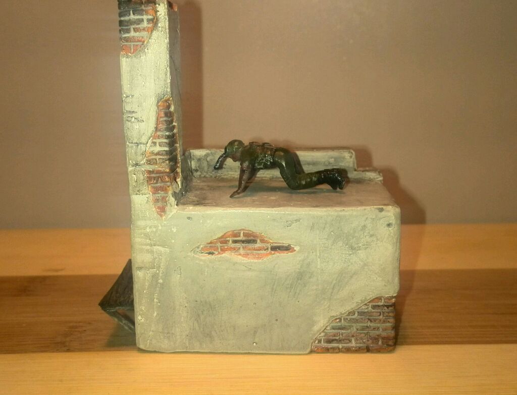

Работа приближается к завершению. Закончил крайний объект, который непременно хотел видеть на диораме - русскую печь!
ученик
Откуда: г. Котовск Тамбовская область
24.04.14 [09:17]
#10
Печка получается то что надо, тоже планирурую такую в будущем. Заслонку зачернить копотью мне кажется надо.

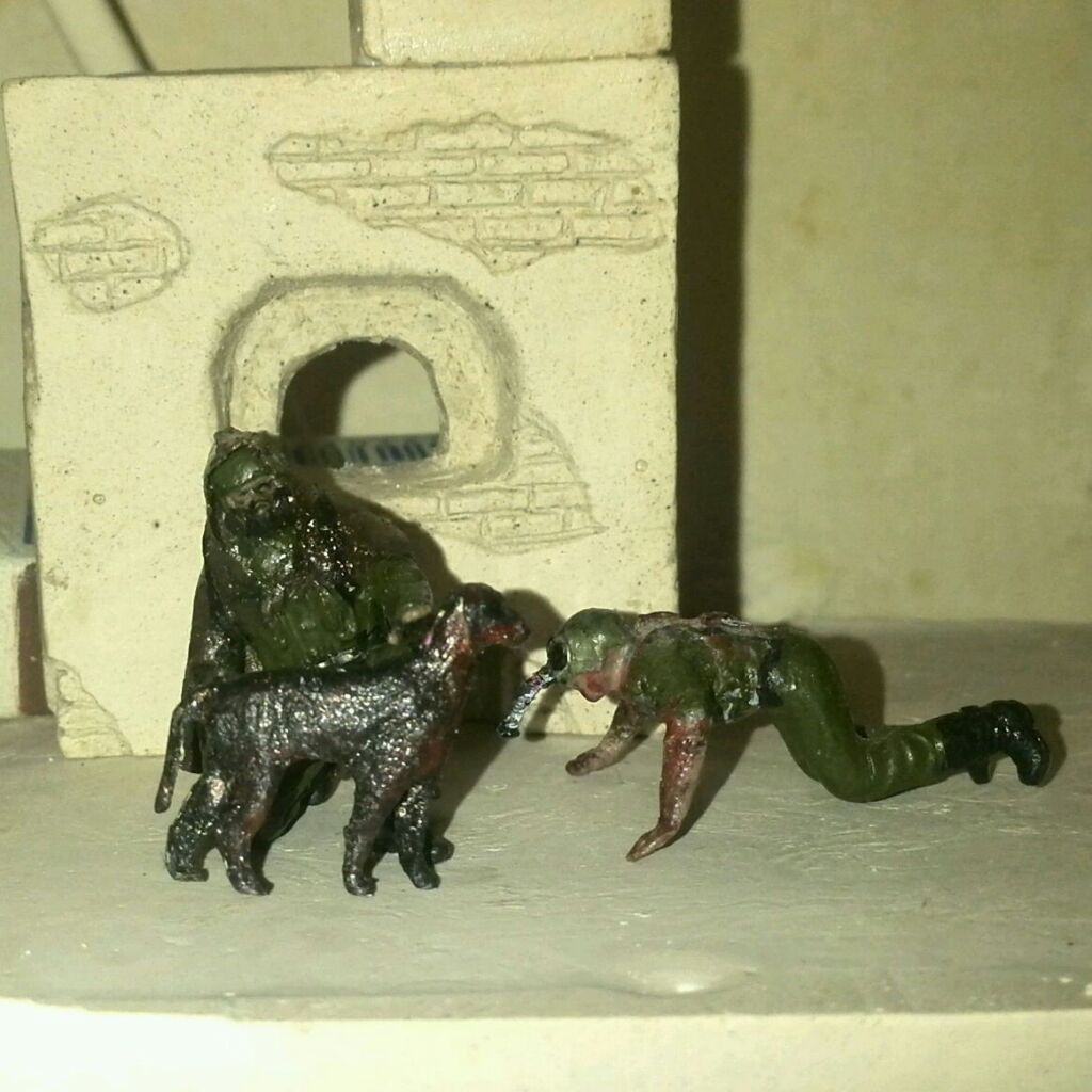

Добавлю немножко.
Денис Боговид
12.05.14 [09:10]
#15
Сталкер изменился.
