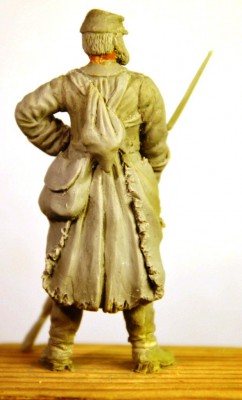

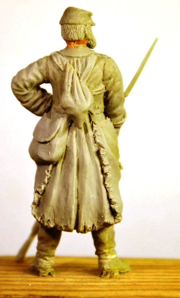

Хотелось бы услышать замечания и пожелания на исправления в дальнейшем.
рядовой на 1877 год
05.03.15 [16:11]
рядовой на 1877 год

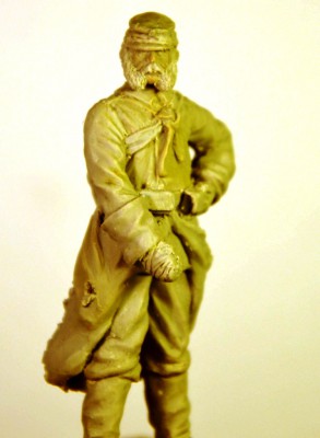

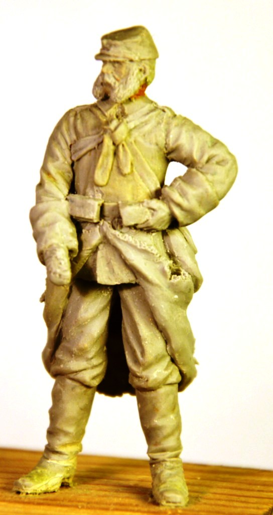

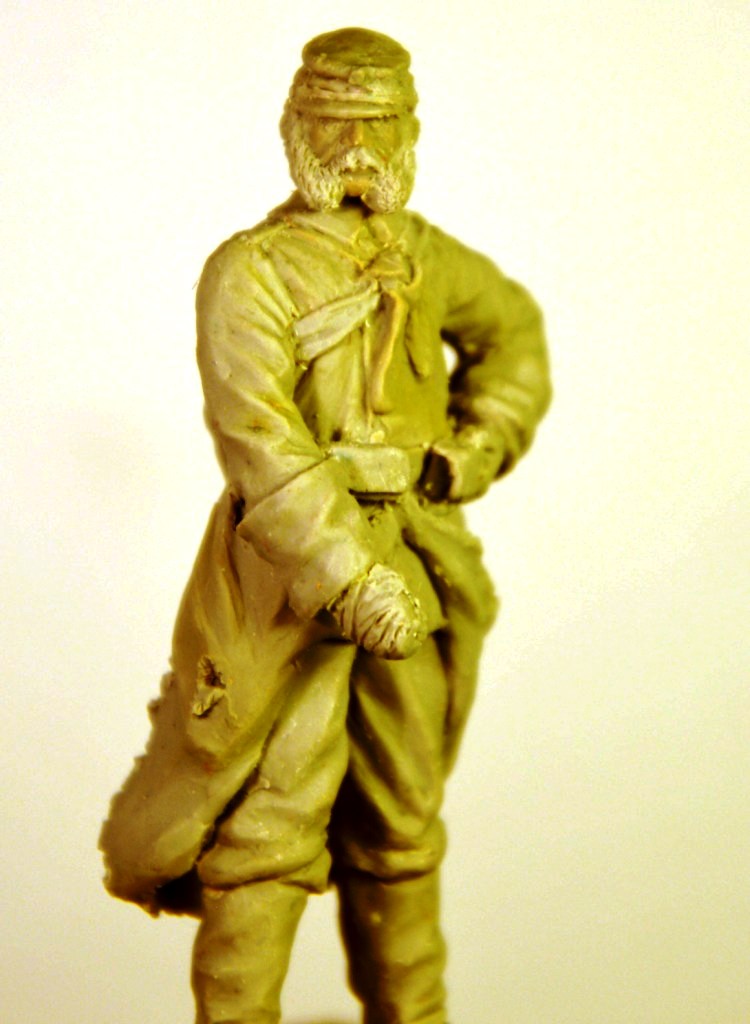

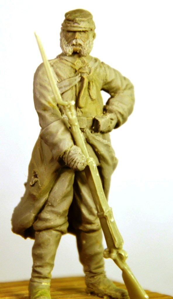

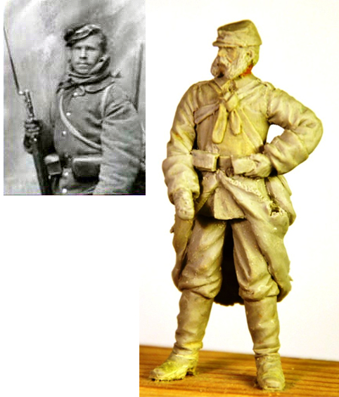

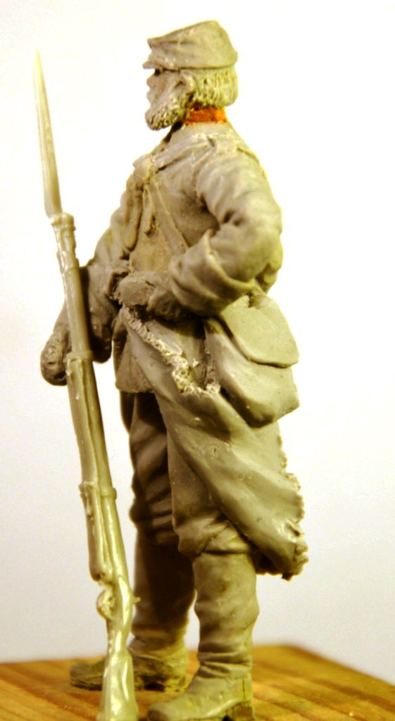

С большими перерывами наконец то закончил.Много раз менял задуманное.Сперва хотел сделать вместо сапог опанки,но замучился со шнуровкой.Перевязанная рука тоже из-за того,что категорически мои руки не смогли вылепить его руку
сперва была задумка,что должен быть с сигаретой.Ружьё взял от Chronos Miniatures.Шинель,не знаю как получилось в низу немного потрёпанная.Получился такой воин из боя в тыл,может на перевязку.В низу у каблука забыл снять пластилин,из-за этого вид не очень аккуратный.Теперь осталось продумать подставку

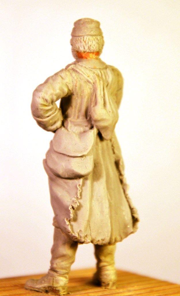

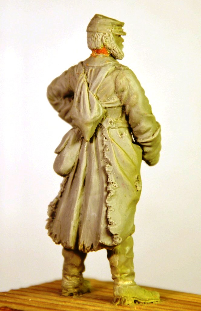

В целом очень симпатично смотрится.
По поводу ошибок...
Если не возражаете, посоветовал бы:
- Добавить на шинель пуговицы, которые сейчас куда-то пропали
- Увеличить в размере патронные подсумки
- Сделать верхнюю часть шинели (от ремня до плеч) более просторной и мешковатой.
- Уменьшить толщину отворотов рукавов.
- Потрёпанность шинели внизу немного смягчить (и полностью убрать её на вертикальном разрезе спереди). Полы шинели, в полевых условиях изнашиваются немного по-другому. Большими клоками по всему периметру она будет висеть, если её только собаки регулярно дерут.
По поводу ошибок...
06.03.15 [00:29]
про пуговицы-постоянно оставлял на потом.в итоге-забыл.с потрёпанностью шинели-не подумал.спасибо за подсказку.сумку сравнивал по фото,рисункам.казалось,что правильно сделал.но думаю,что уже не изменить..мешковатость пытался сделать,видимо не получилось.а как складки получились?.больше всего уделял им времени.

спасибо.стараюсь улучшать своё творчество.интересно бы было прочитать на что в дальнейшем мне уделять больше внимания,какие не допускать "косяки" в лепке.
